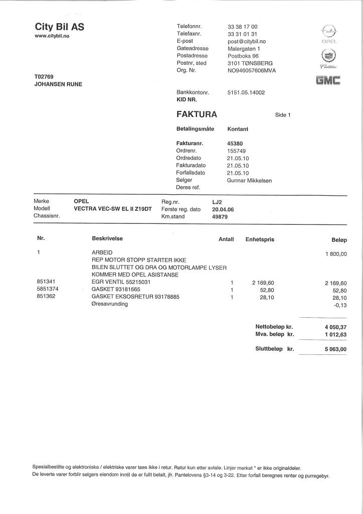

EDIT; Her er regningen:

Skal legge ut en scan (så fort jeg får liv i scanneren min..) av regningen fra verkstedet mitt på denne EGR-jobben.
Likefullt, jeg klagde jo der og da til kundemottageren som da dro den løgnen om at EGR-ventilen satt så vanskelig til at det tok tid å bytte den..... Dem antar at alle kundene er idioter som ikke skjønner noe på bil, og det irriterer meg. <_<
I tillegg til at dem ikke klarte å skru den til ordentlig, og det gjør jo bare saken værre. (Jeg har ikke noe problem å betale for deler som må byttes, og jeg klager jo ikke på prisen på selve EGR-ventilen...)

Har edit i første post, lagt inn scan av regningen med "Arbeid" kr 1800.- + mva.
