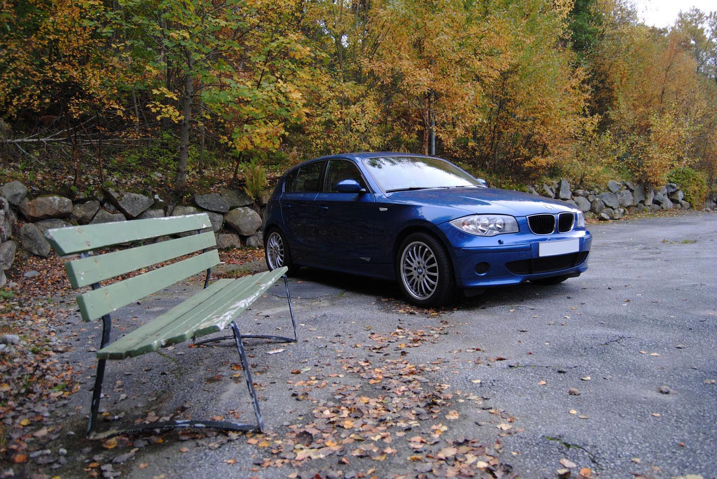

Videre følger noen få bilder (tok dessverre ikke før-bilder) etter vårshine som bestod av følgende trinn:

Høres bra ut dette! Men bildene, hvor er de? ;)
Knotet litt med opplastningen av bildene da de var for store. Ikke verdens mest spennende bilder,
men gir et visst inntrykk likevel. Skal se om jeg ikke får lastet opp noen flere bilder senere!

Veldig fin bil :thumbup: likte fargen veldig godt

flott bil og nydelig farge.
E87 blir bare tøffere og tøffere hver gang jeg ser en. :) Designet var virkelig forut for sin tid.

Mini-update med noen bilder fra ifjor høst.
Jæger merkene skal fjernes så snart vinteren er omme - når årets vårshine står for tur.
Ser at lakken har fått noe hard medfart så langt denne vinteren, og vurderer å levere
den inn til behandling hos et bilpleiefirma i år - dersom det gis "garanti" for en tilnærmet swirl-free bil.
