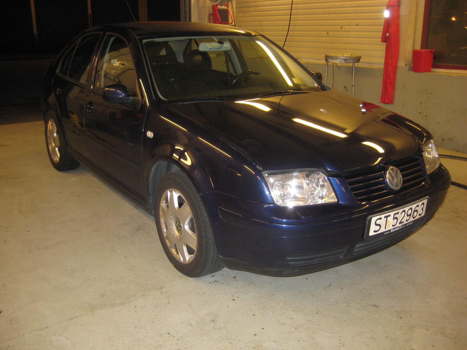

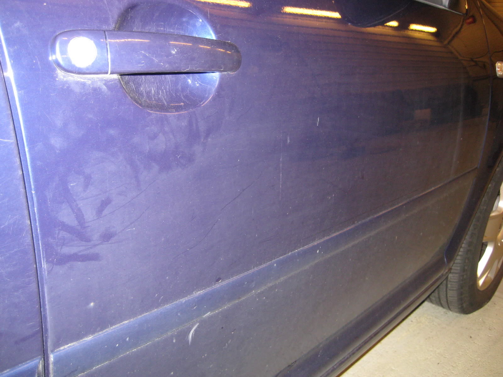

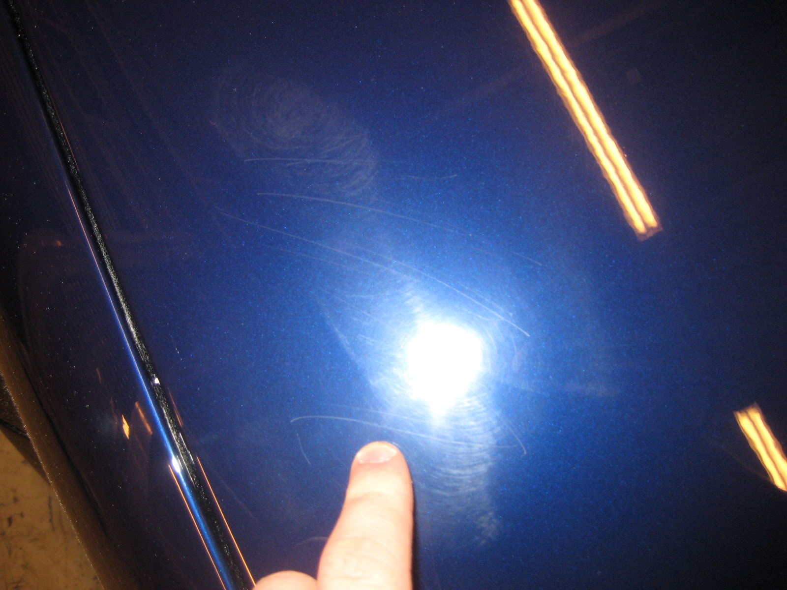

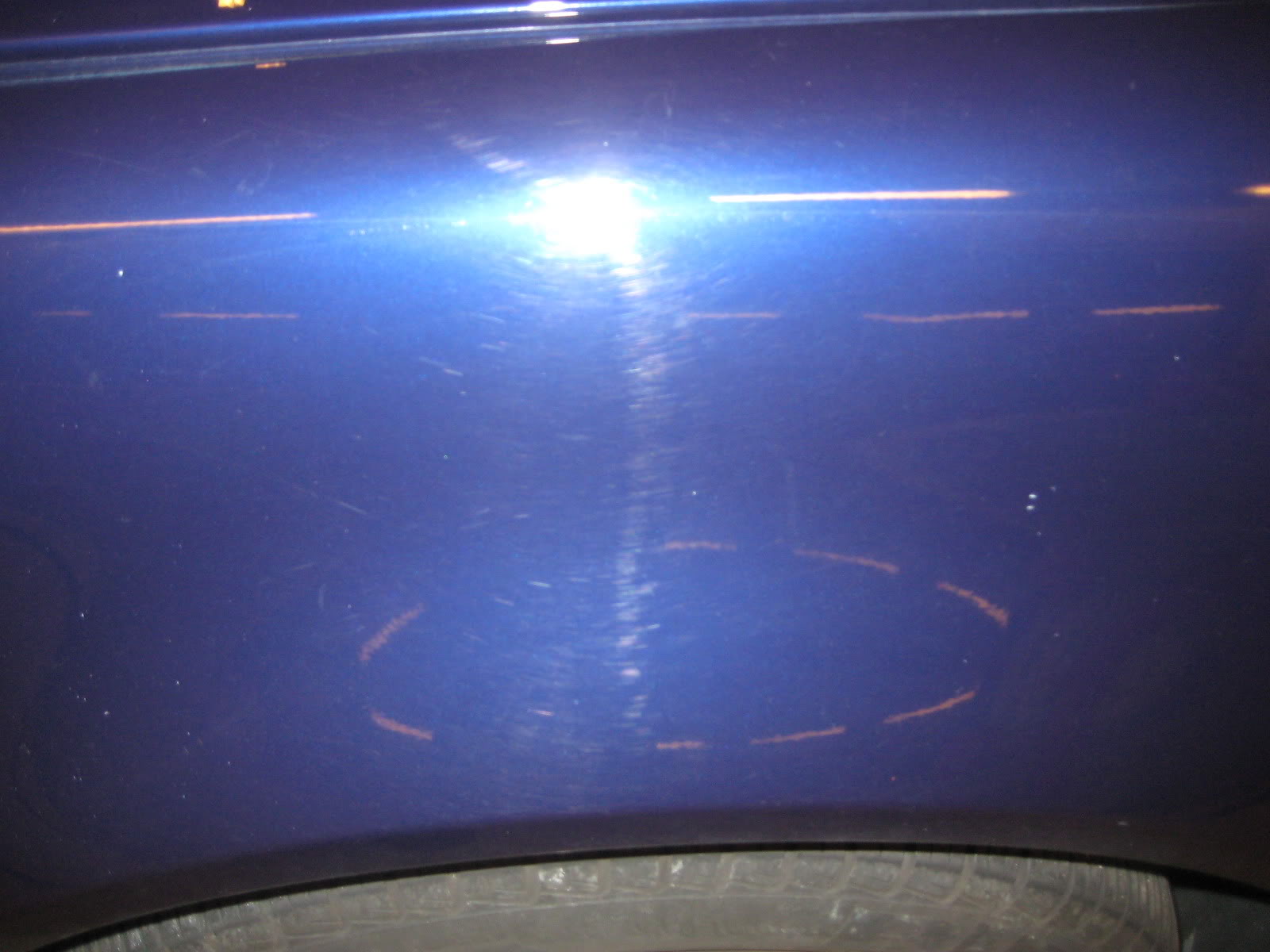

Denne bilen hører til en kollega, dvs kona til en kollega.
Hun var så "heldig" at noen kosta snøv av bilen til henne med en piasavakost :eek:
Kollegaen min tok den med på jobben for å vise meg, og denne jobben måtte jeg bare ta på meg, til tross for manglende utstyr her i Bergen. :ph34r:
Begynte på bilen på nattevakt, natt til onsdag.
Fikk vasket og clayet den, og korrigering onsdag-torsdag og LSP torsdag-ut helga
Meget redusert produktutvalg, men gjor det beste ut av det..

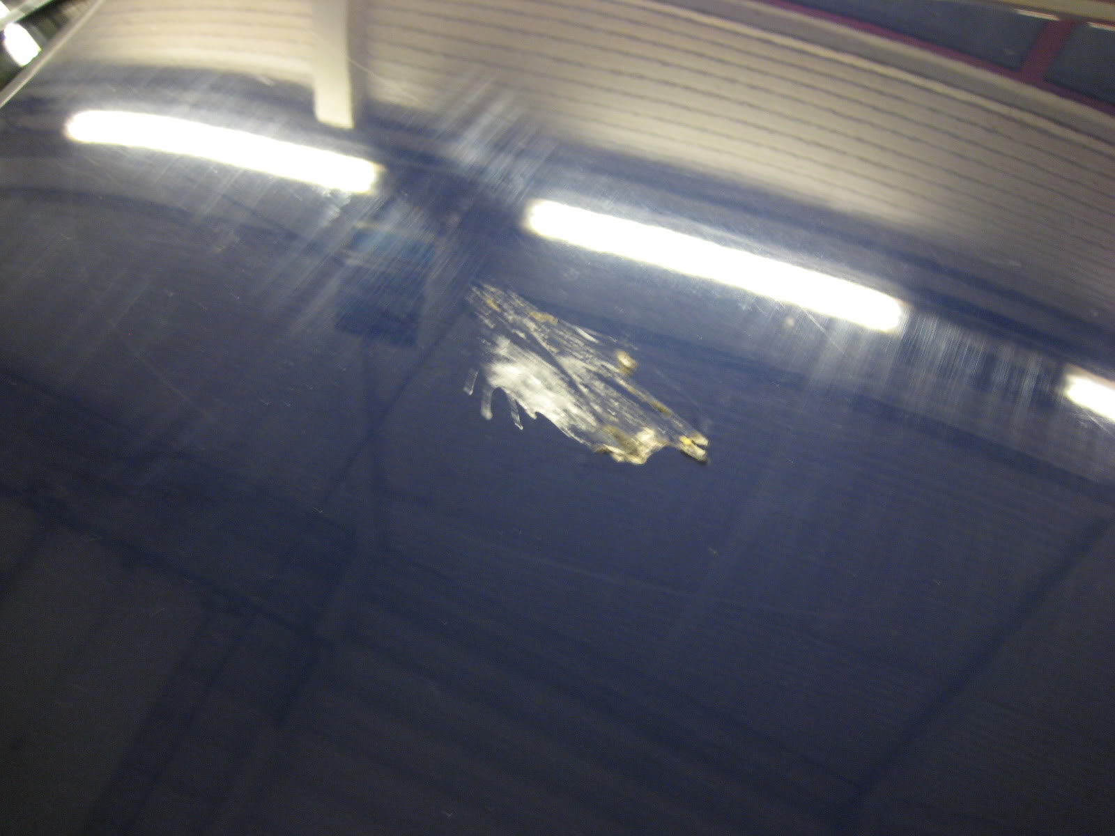

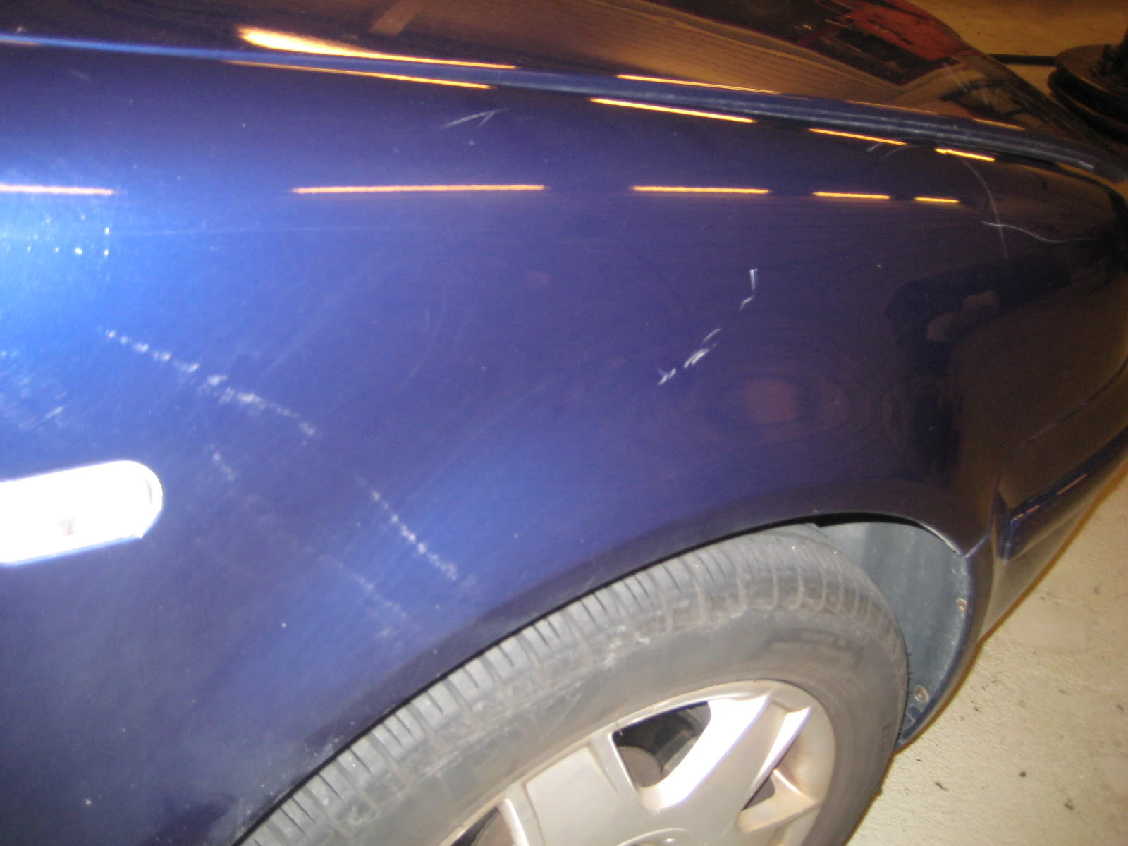

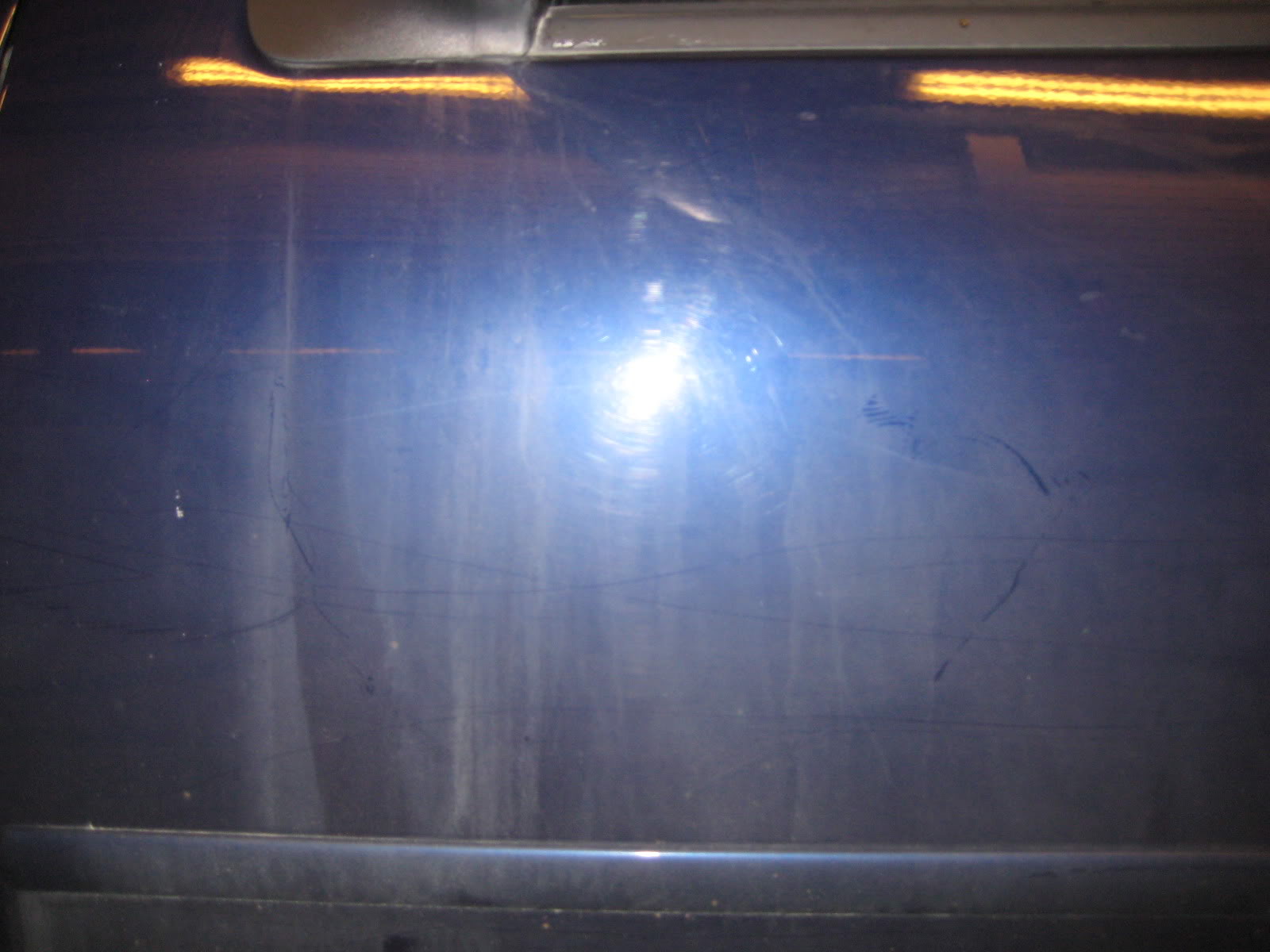

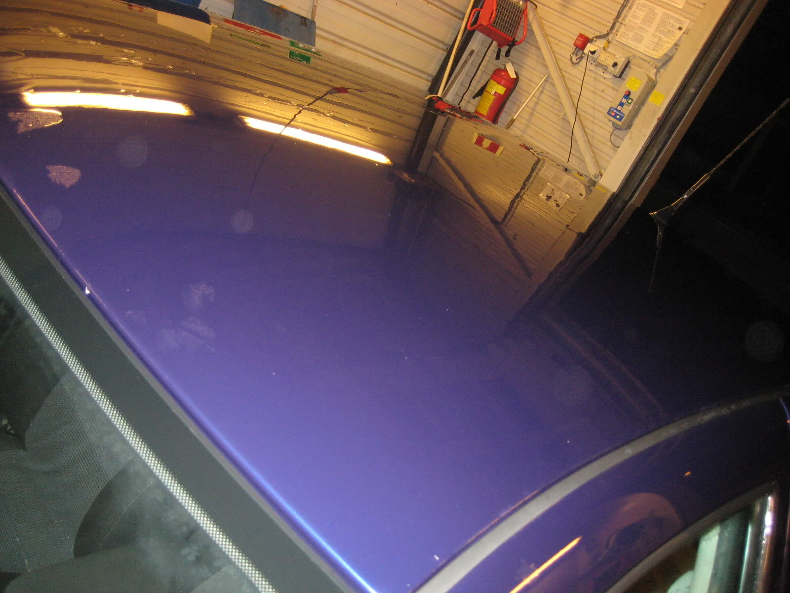

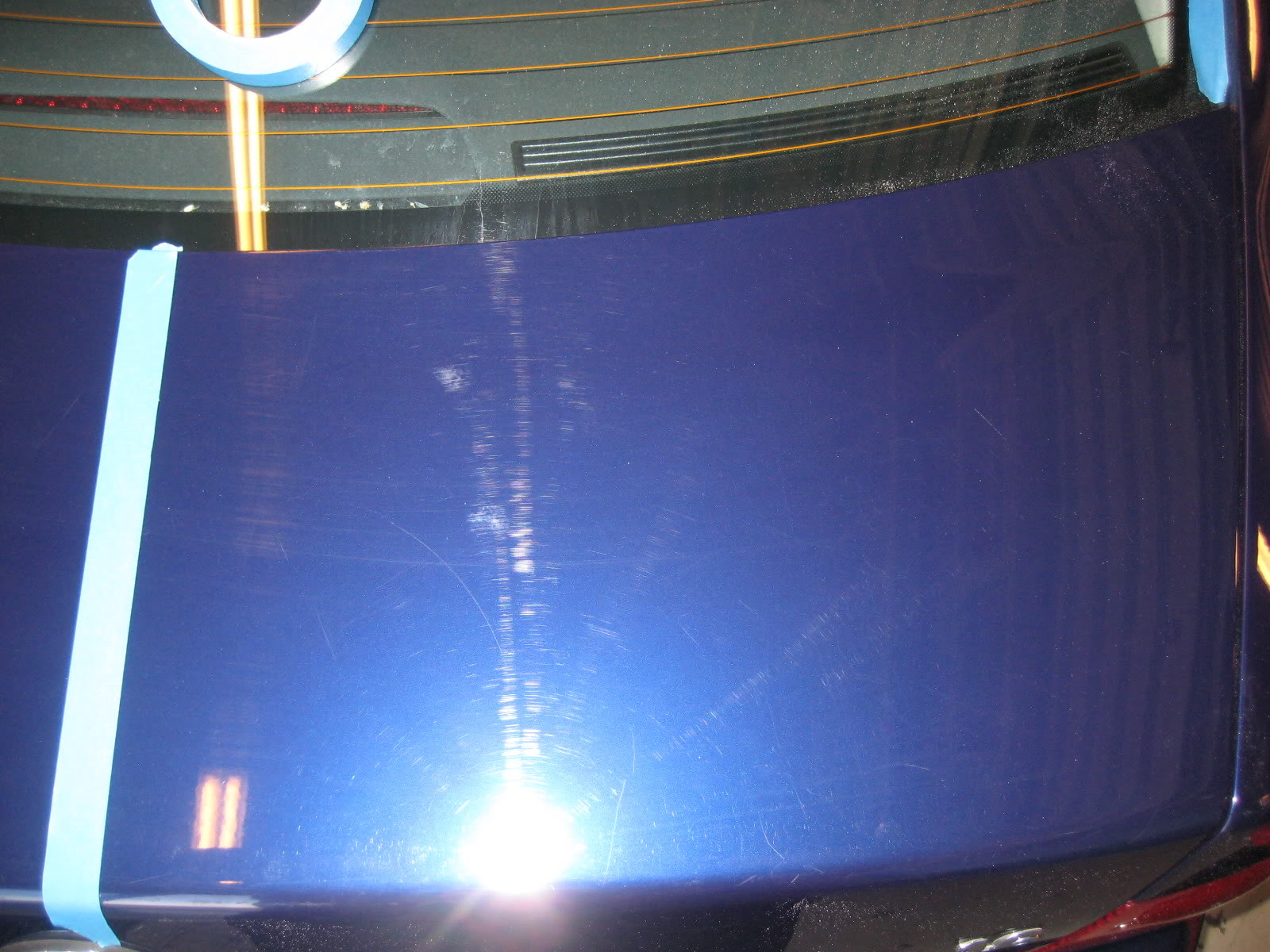

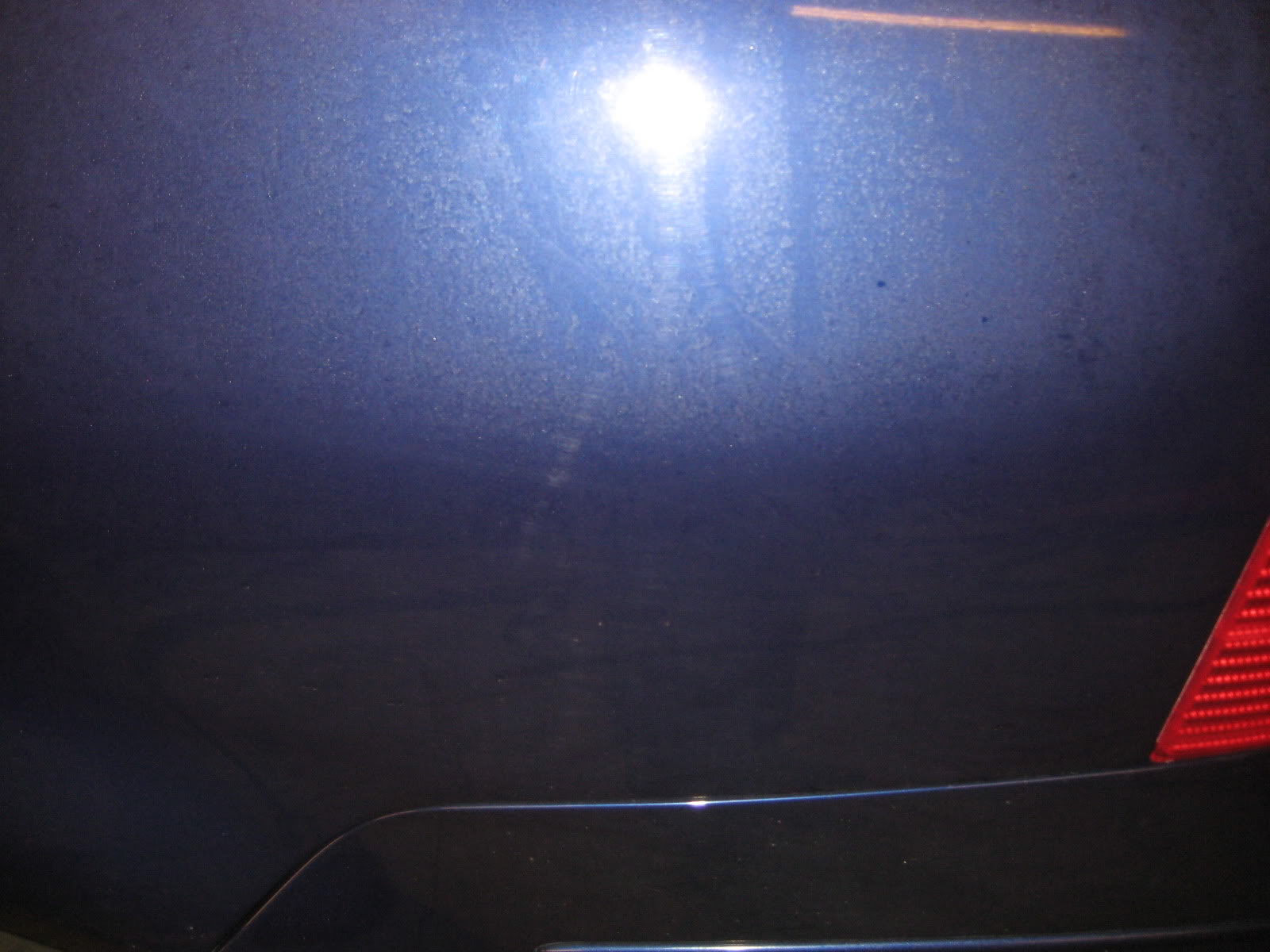

Litt bilder før vask, huff huff :shocking2:
Trenger ikke kunne mye innen bilpleie for og si at denne bilen ikke har sett voks

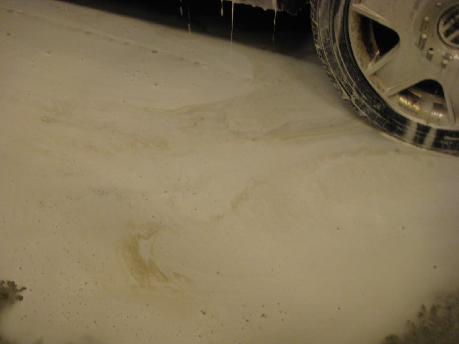

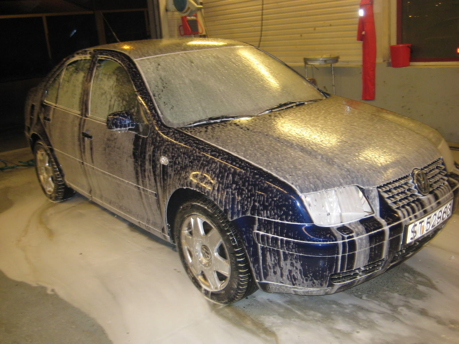

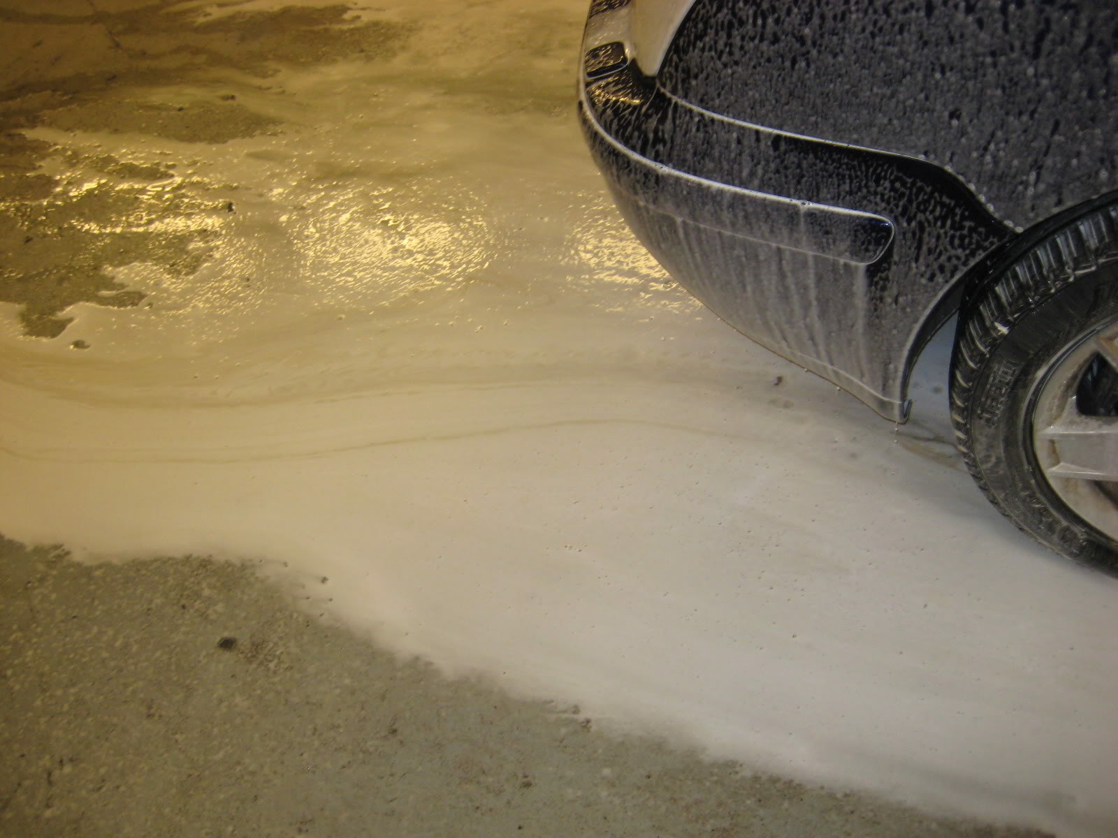

Vask

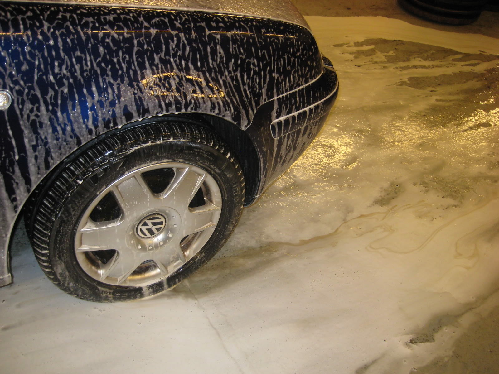

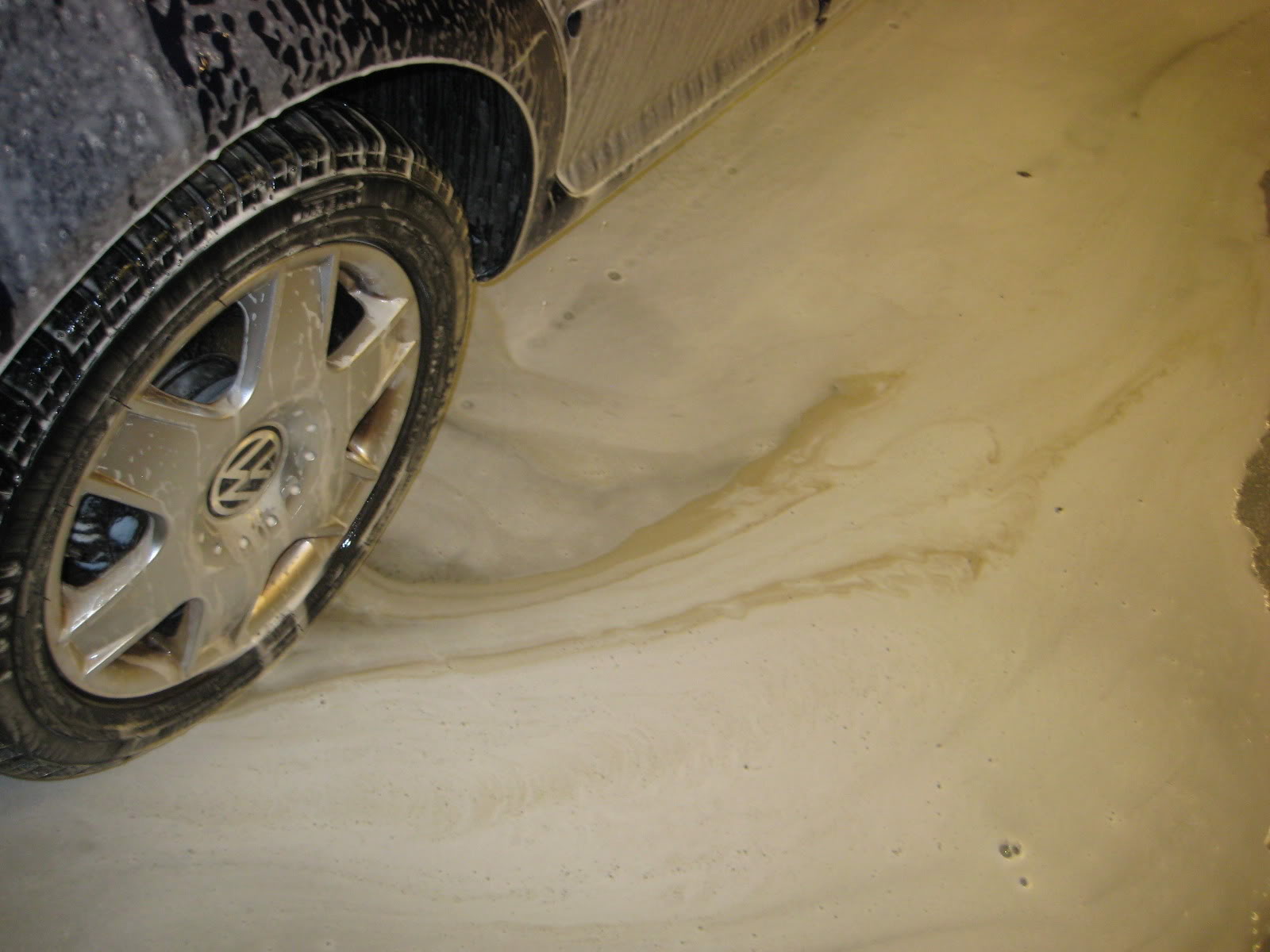

Dieselvaskeren på jobb var defekt, så brukte en Karcher i lommeformat
Sprayflaske/avfetting:
HD-vask
Foamlance:
- VP Orange Prewash
- HD-vask

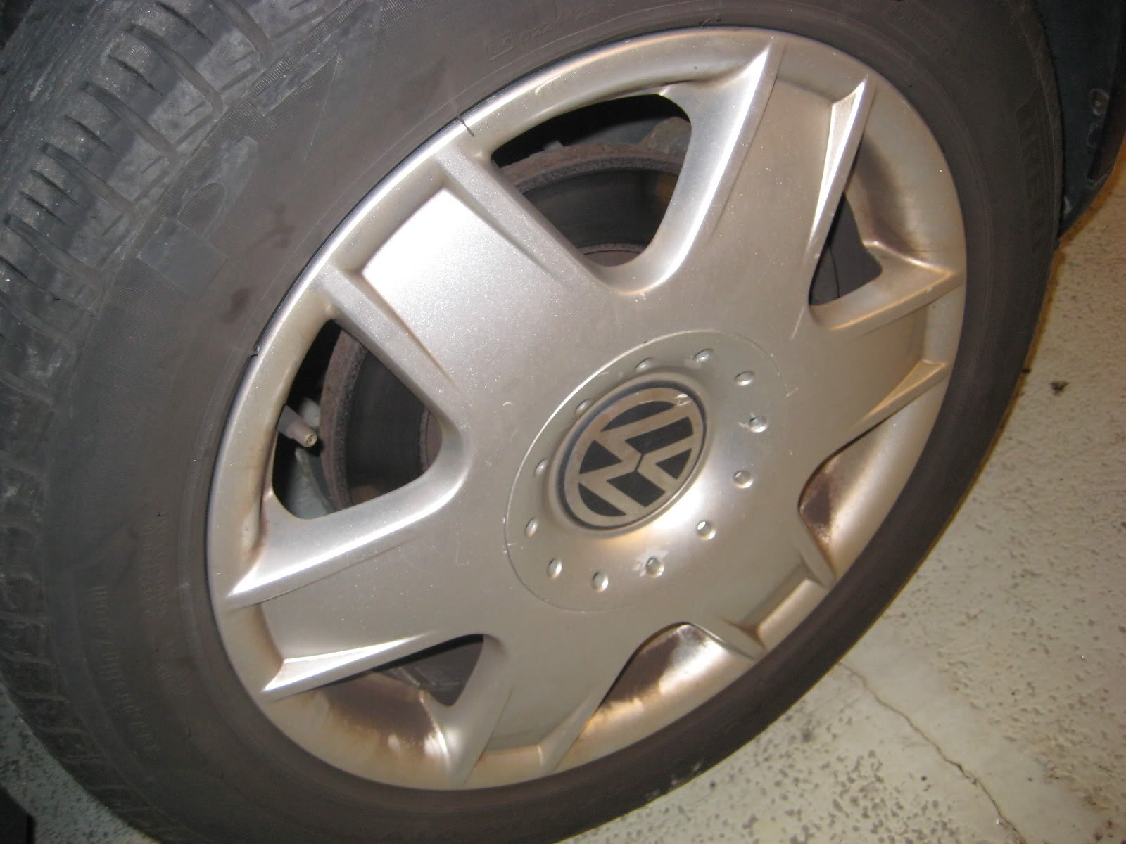

Felger:
- Bilberry og svamp

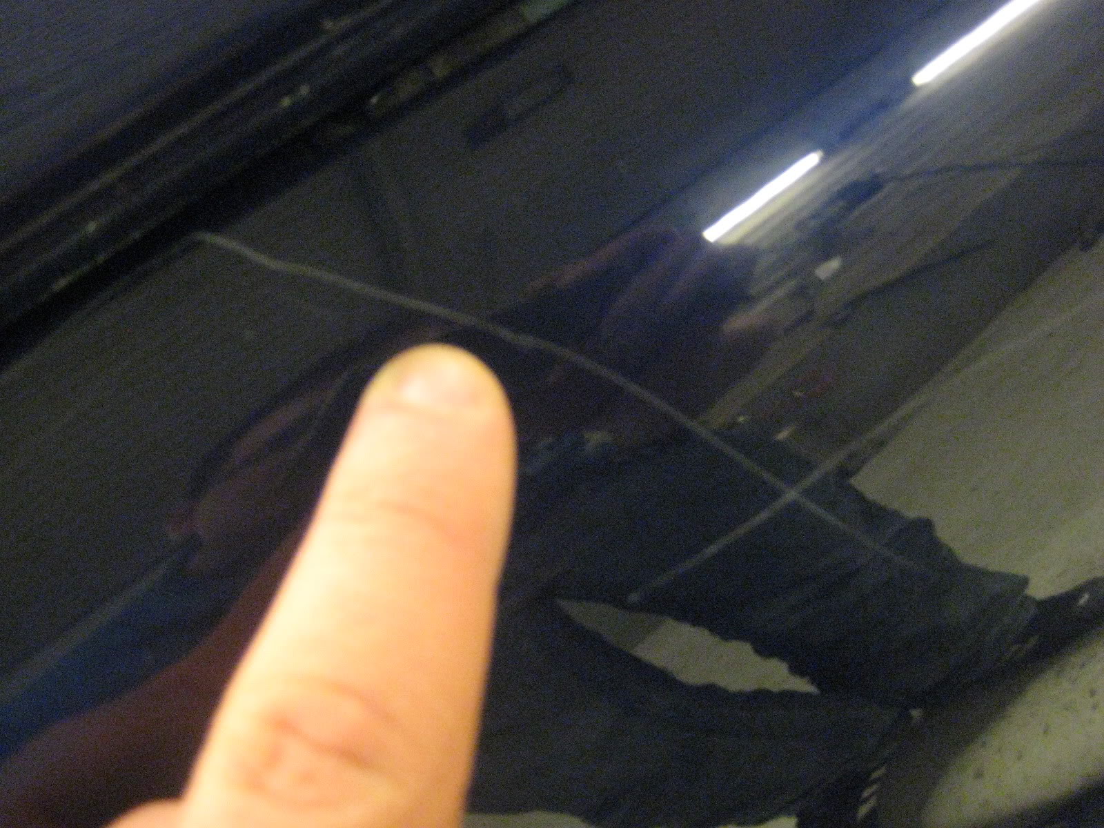

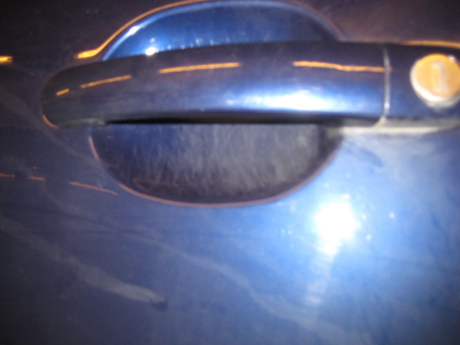

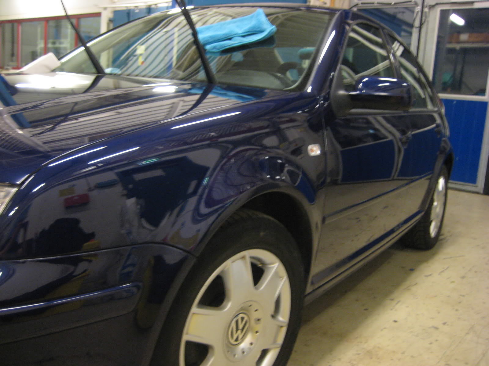

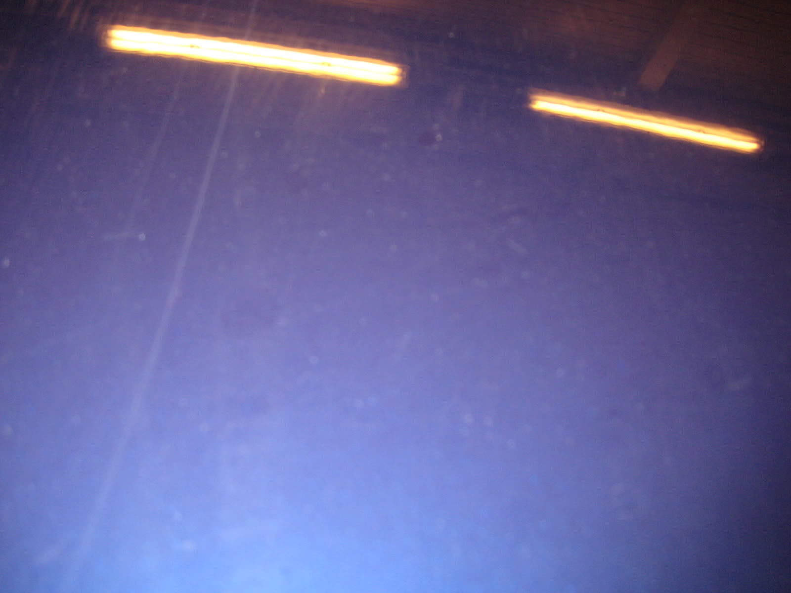

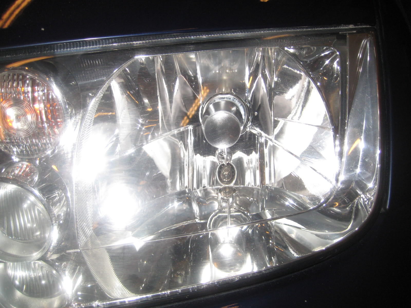

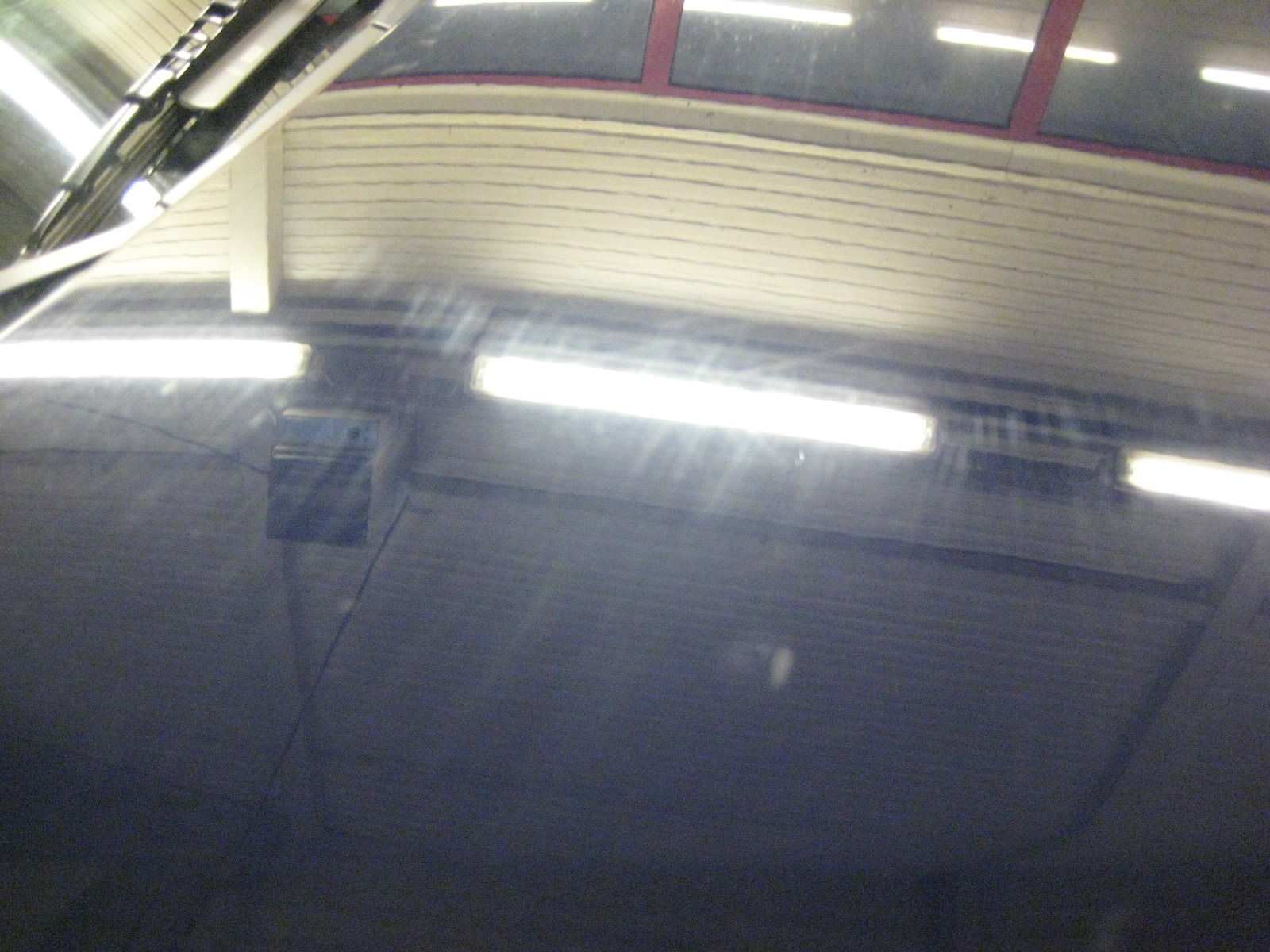

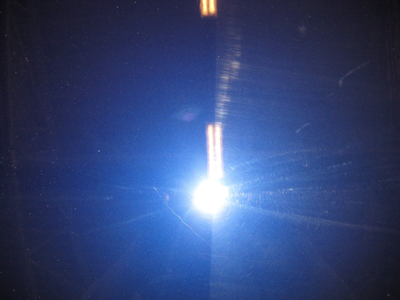

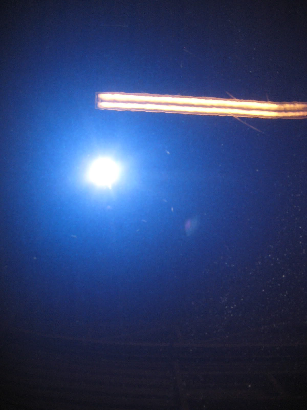

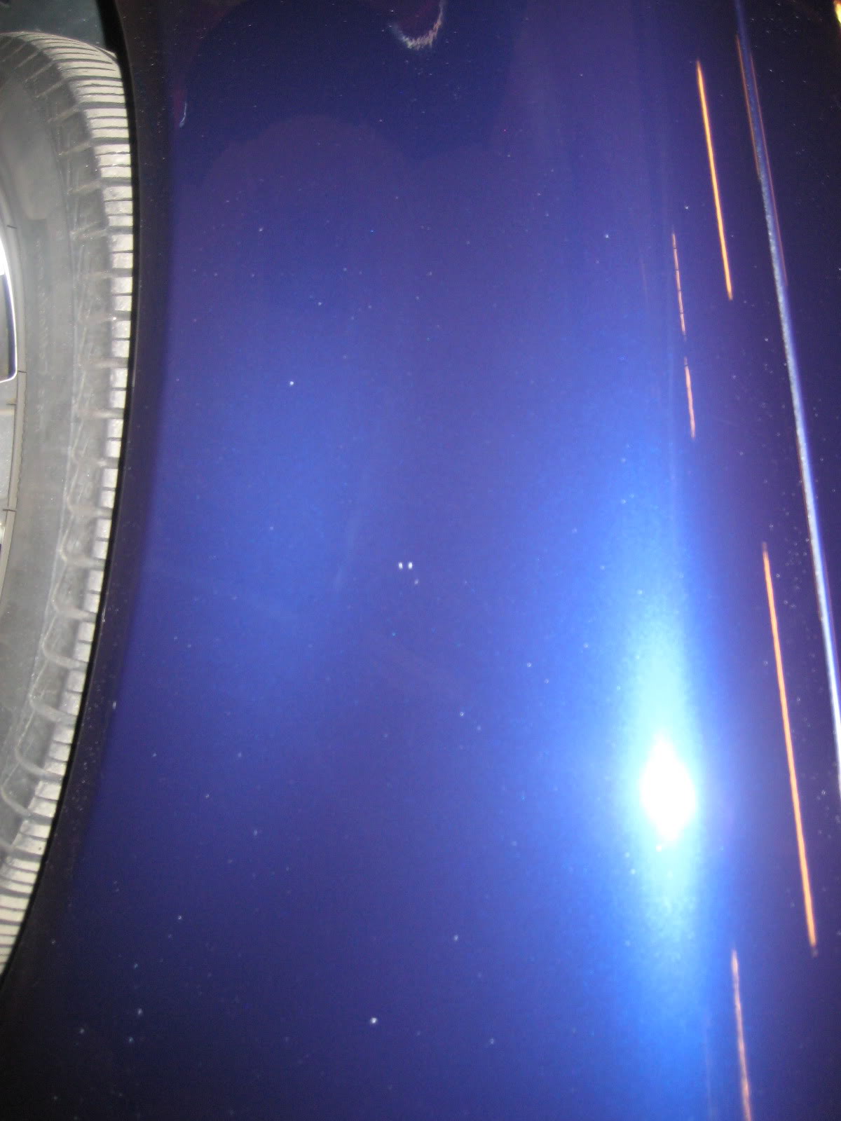

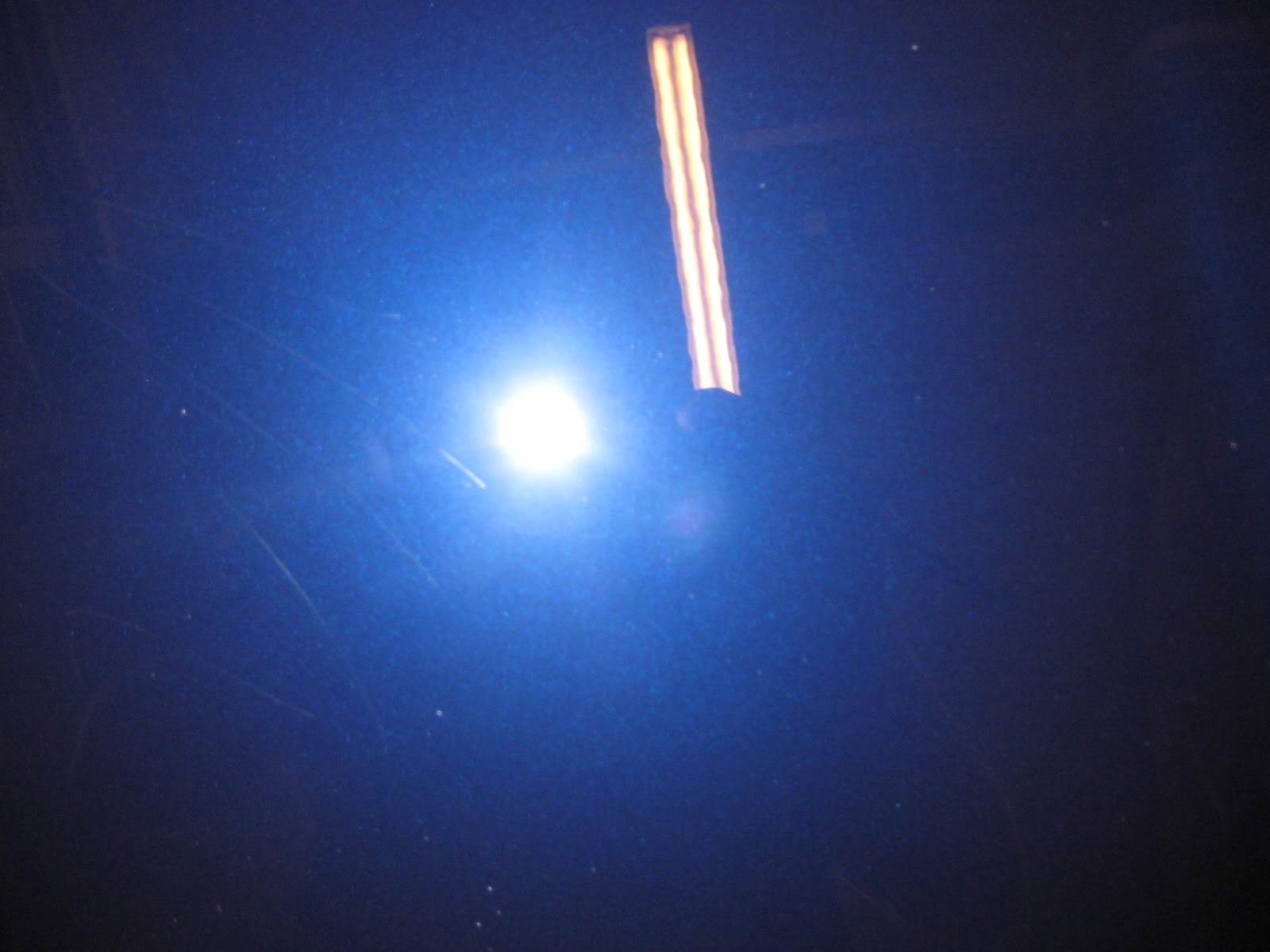

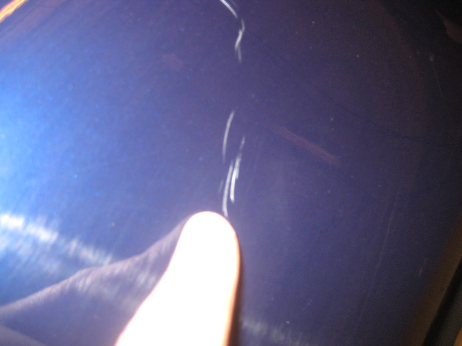

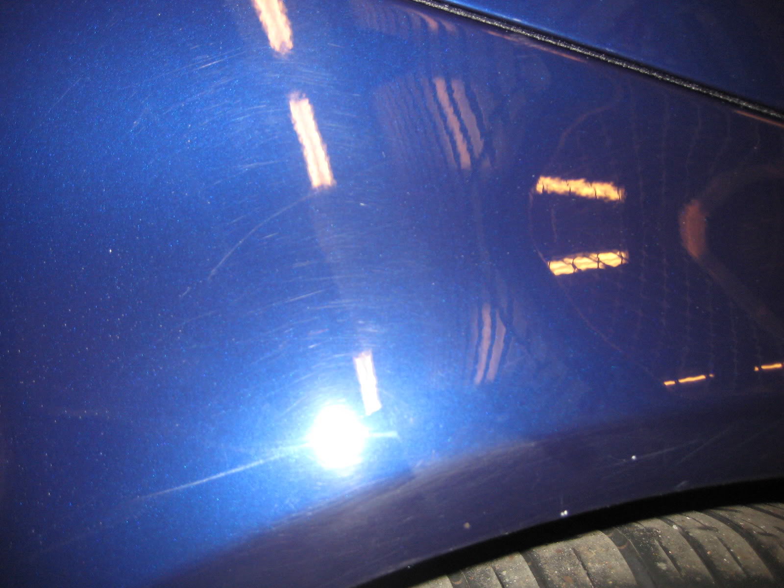

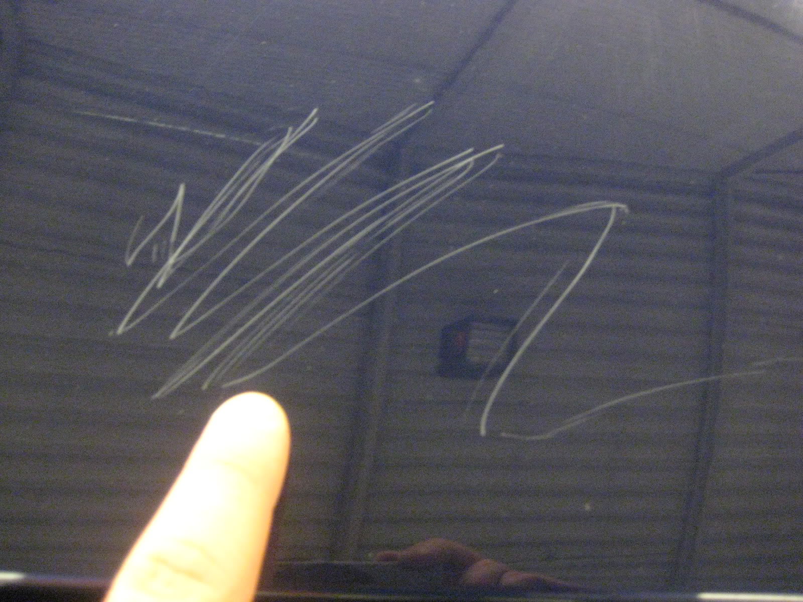

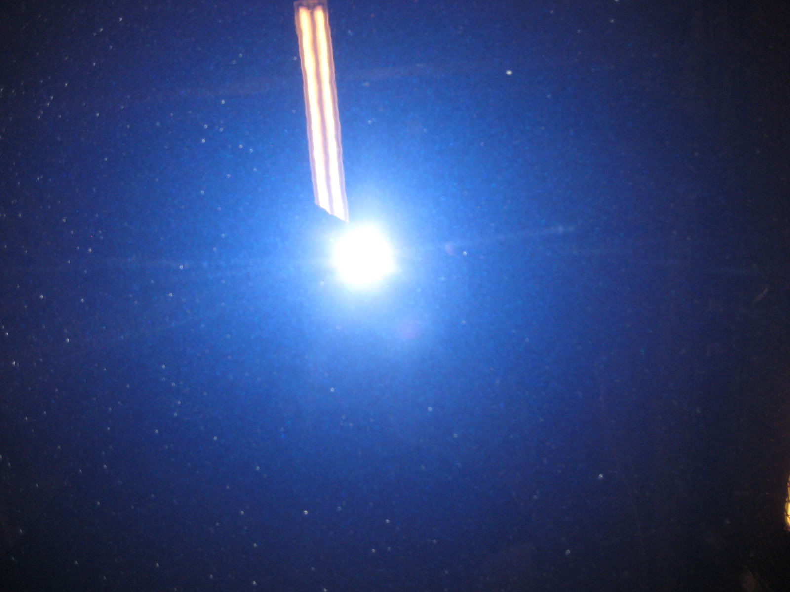

Diverse korrigeringsbilder
Alle skal få

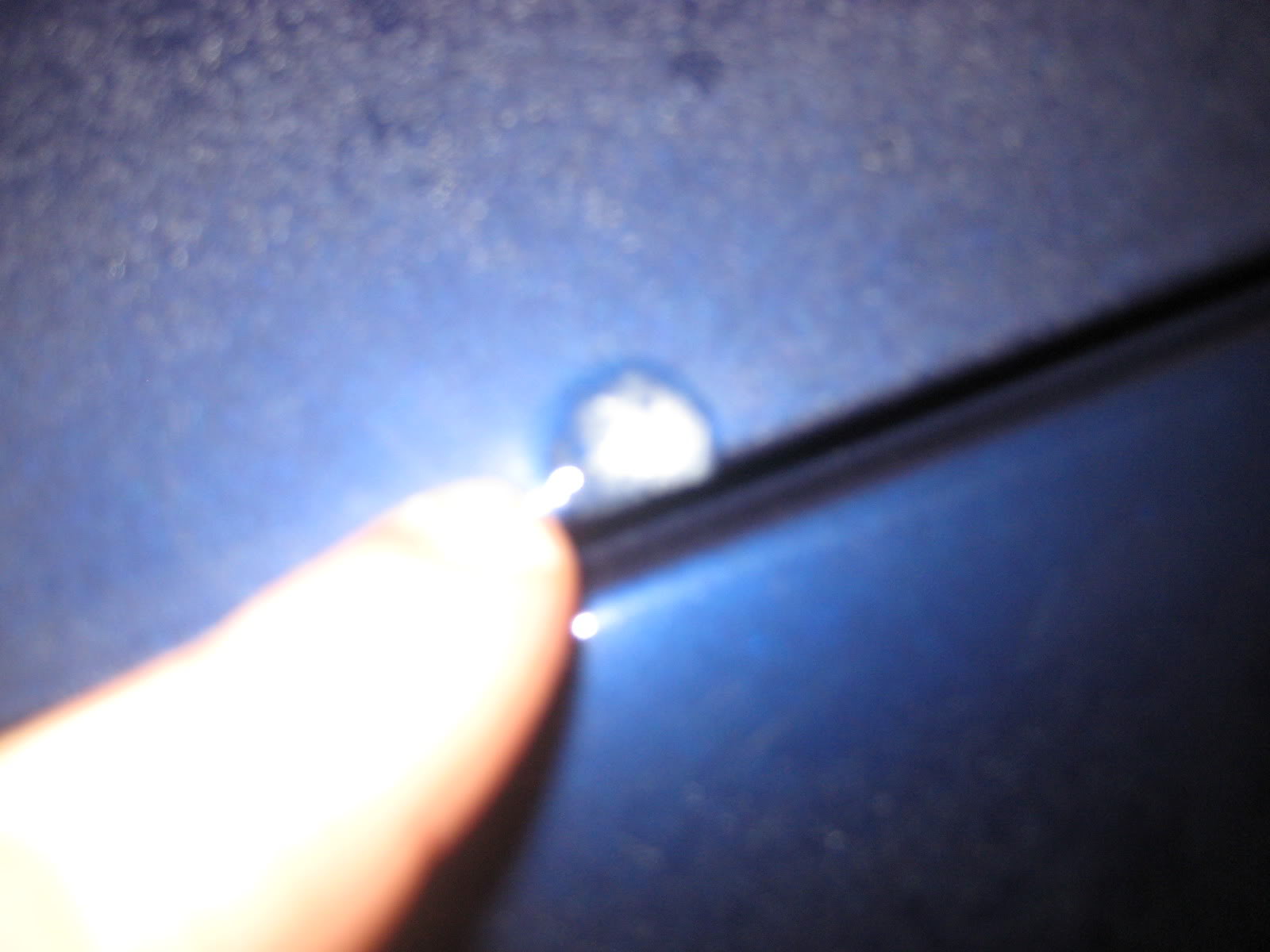

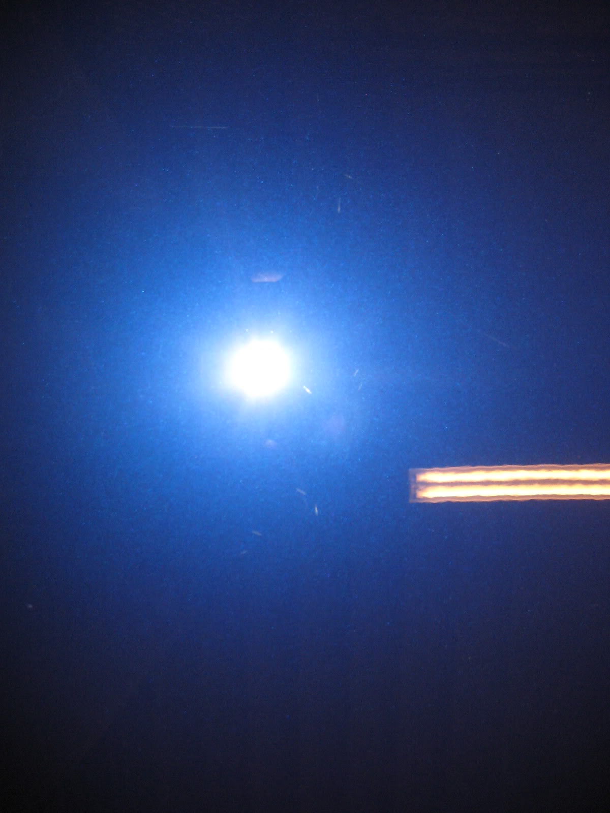

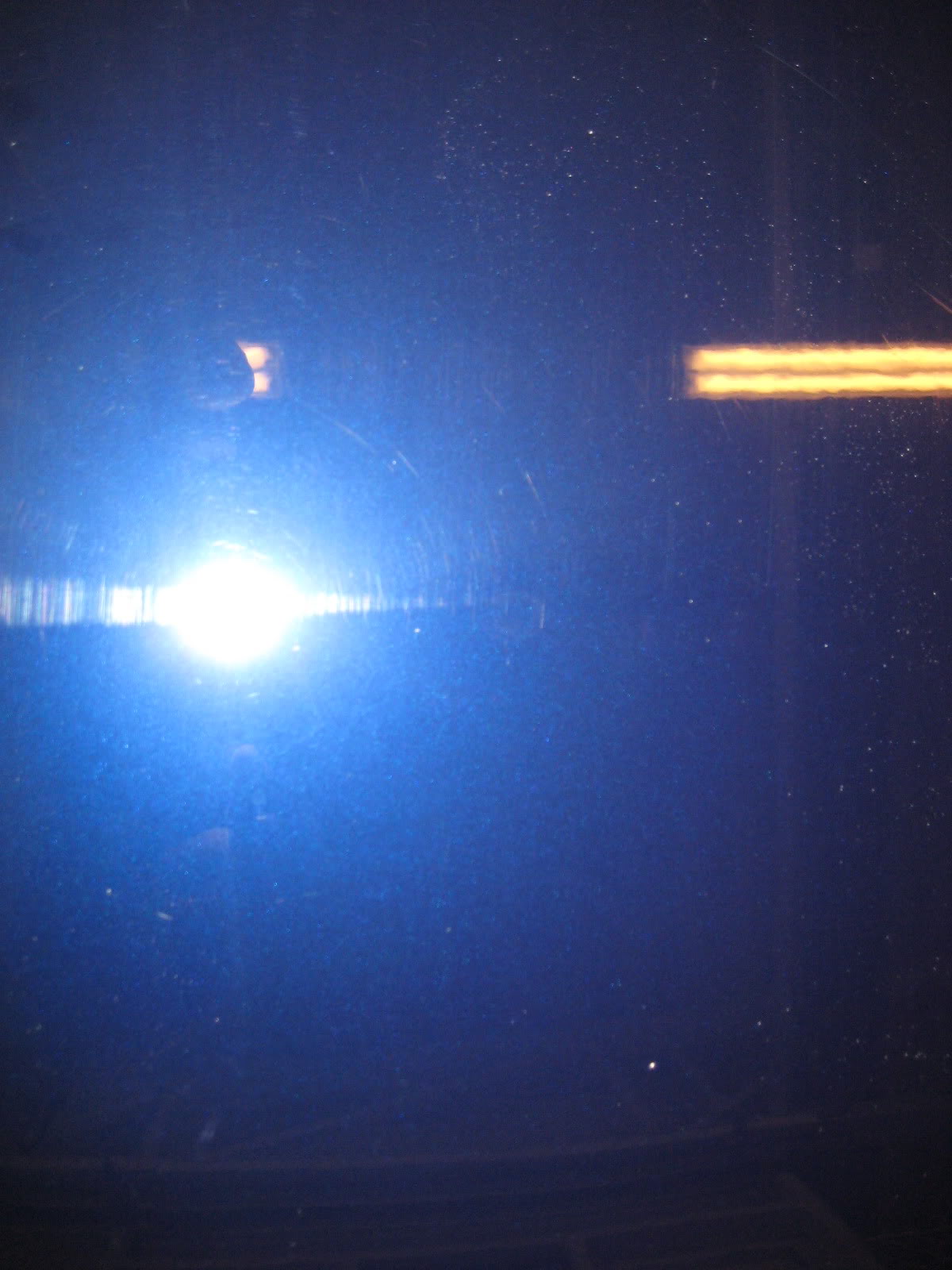

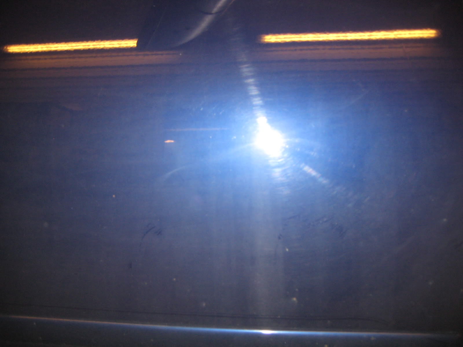

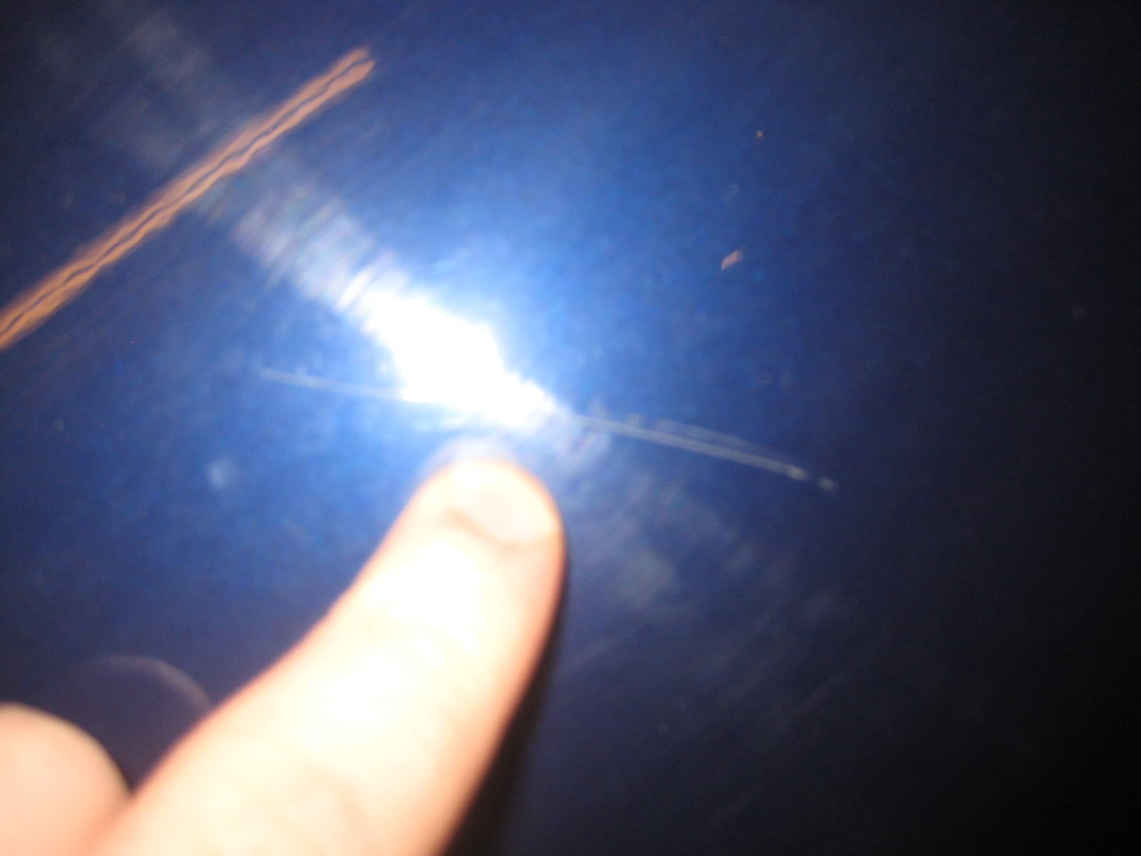

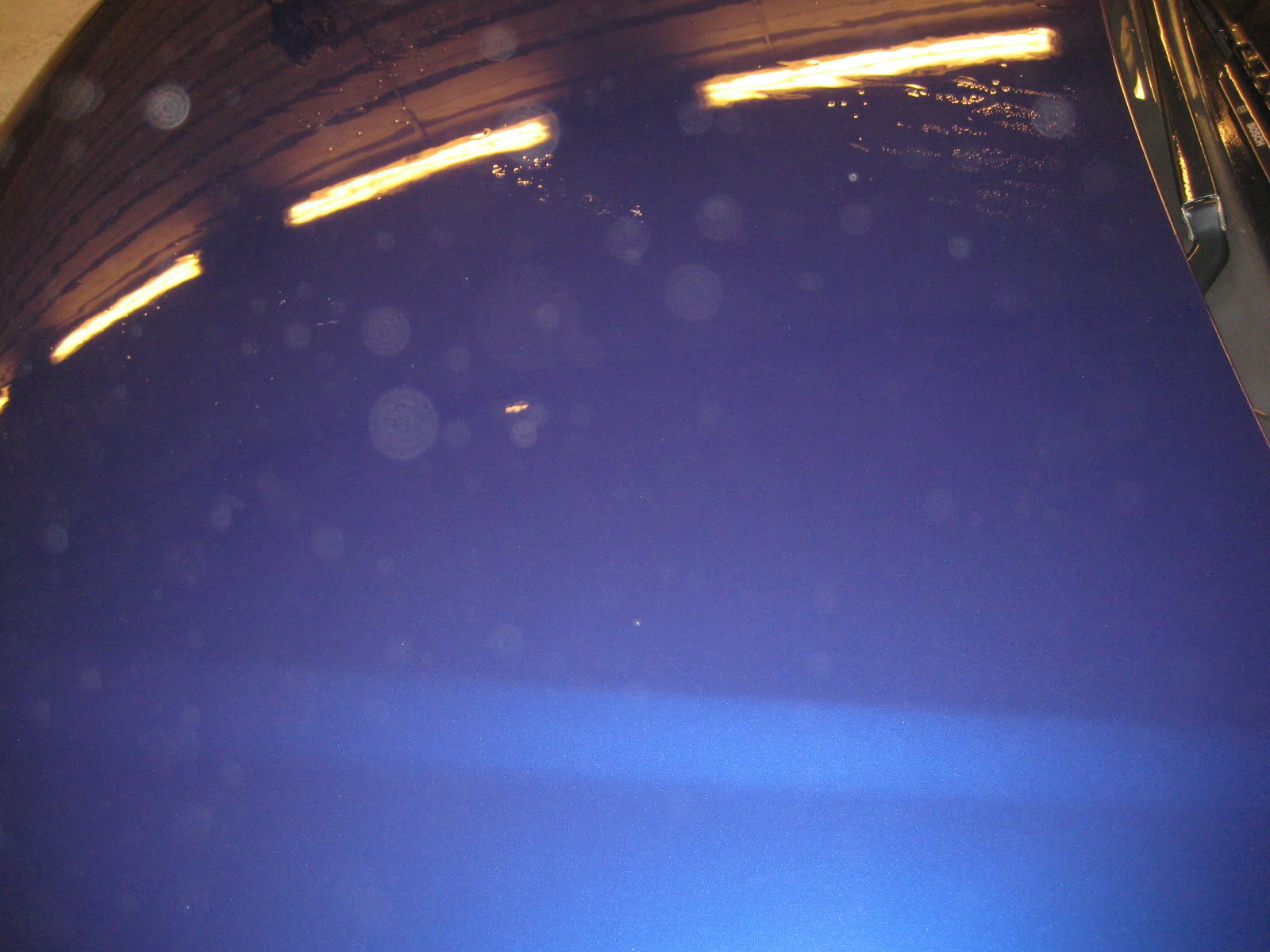

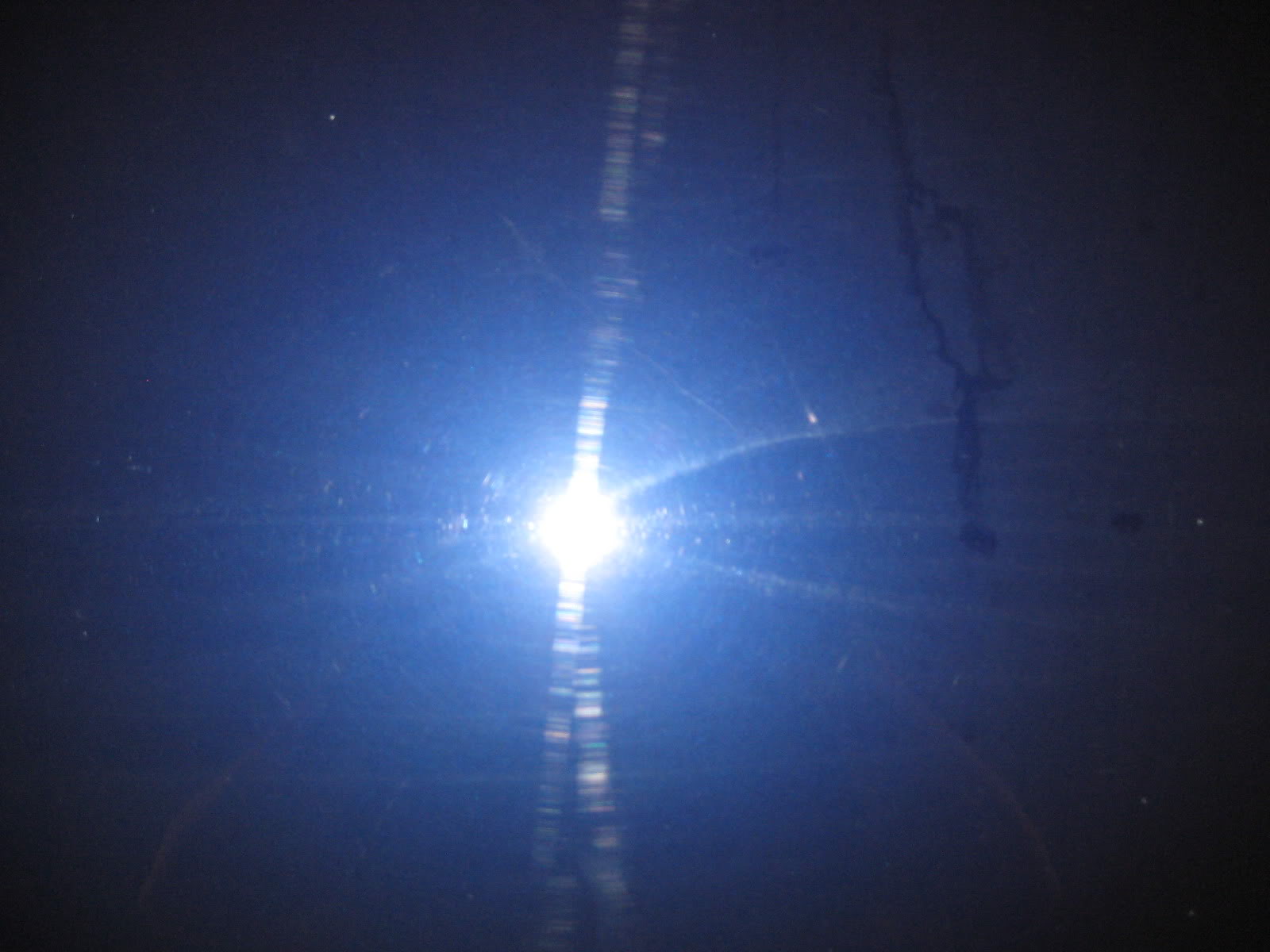

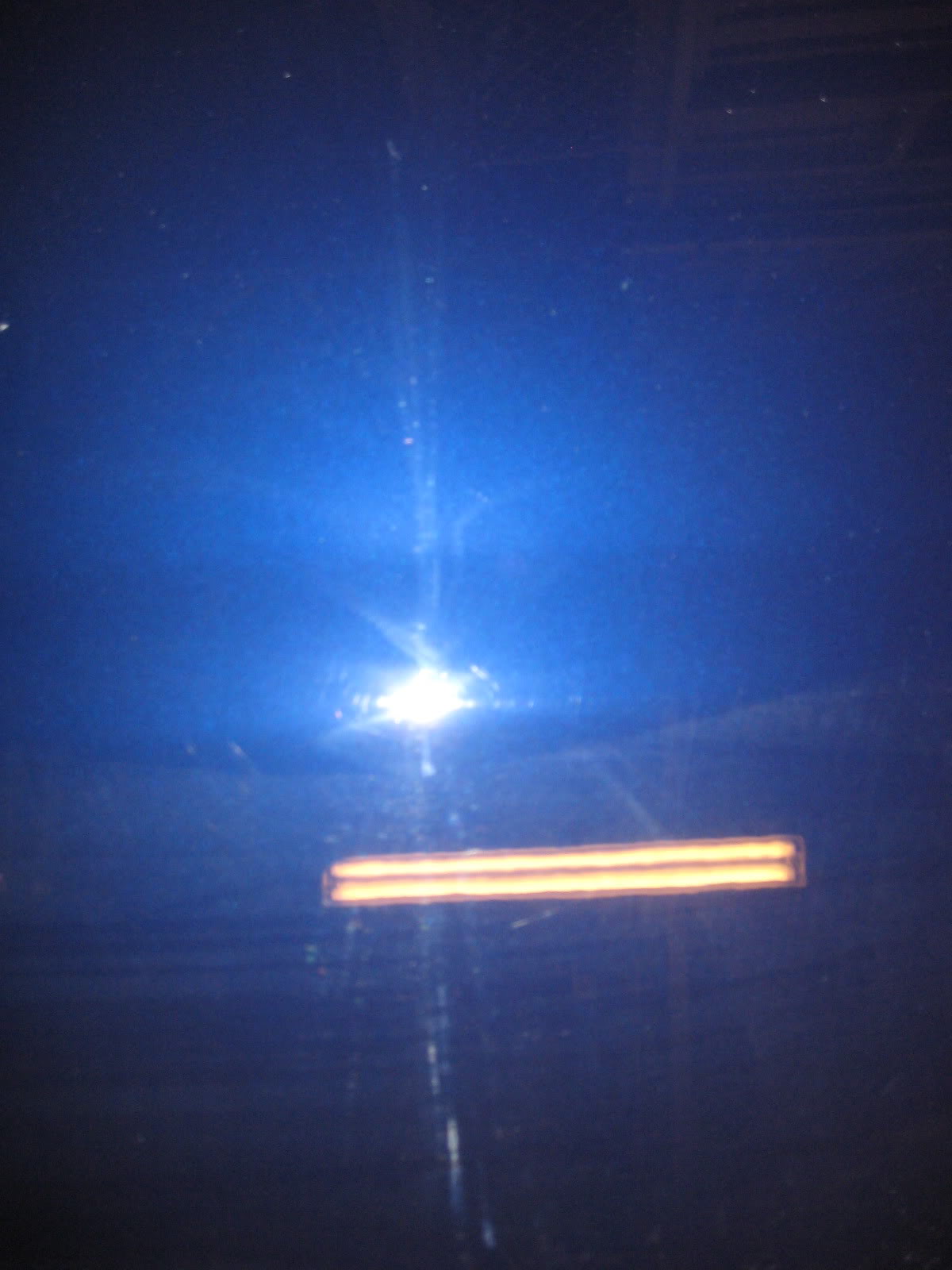

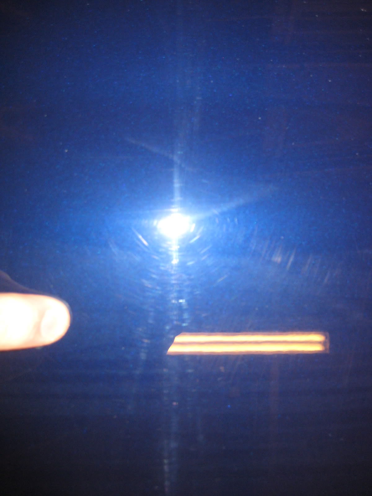

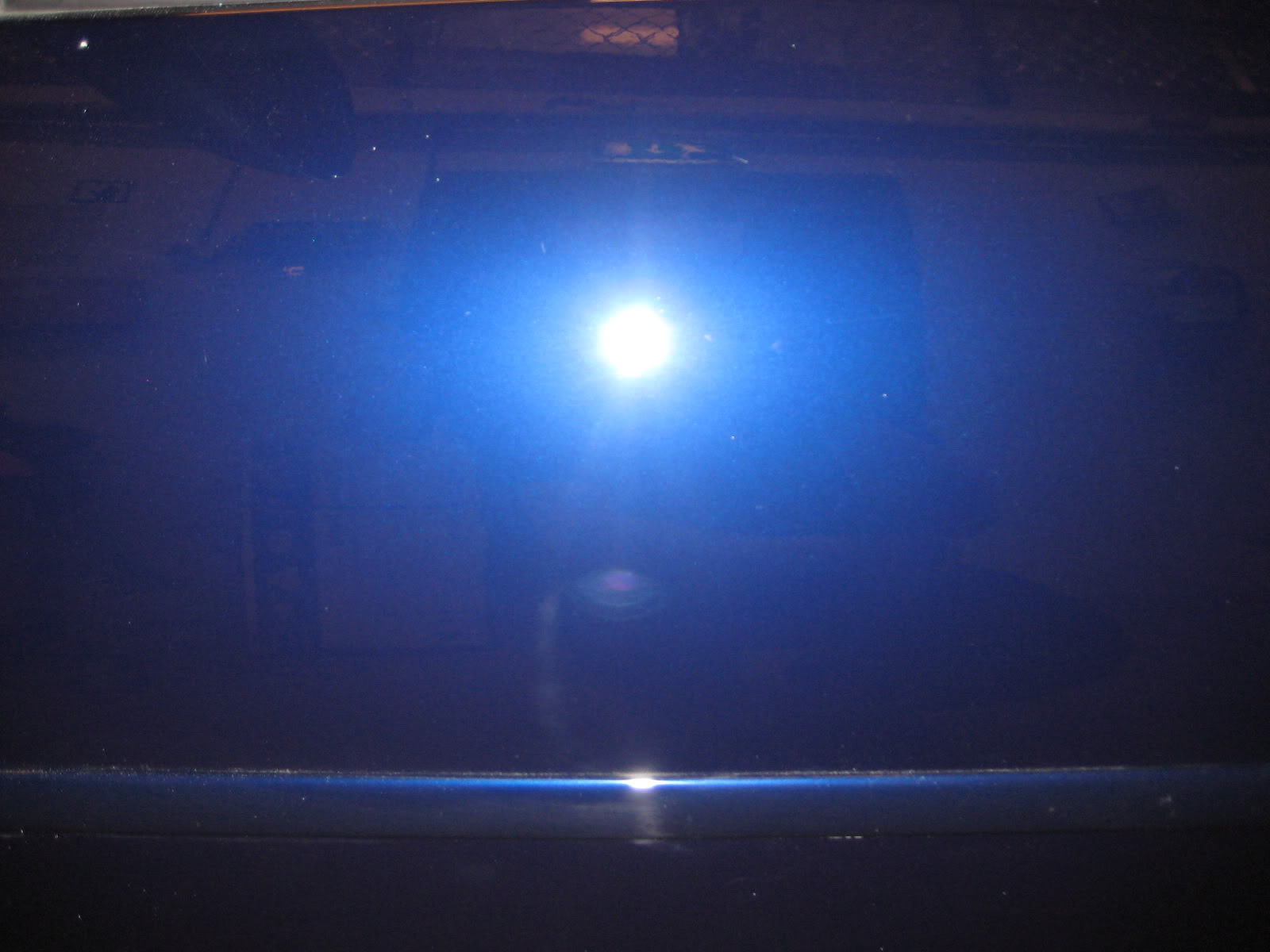

S03+ på blå scholl tok mye defekter, men ikke alt.
Resultatet er uansett vanvittig iforhold til utgangspunktet, men for det trente øye er jo finish etter S03+ ikke god nok.

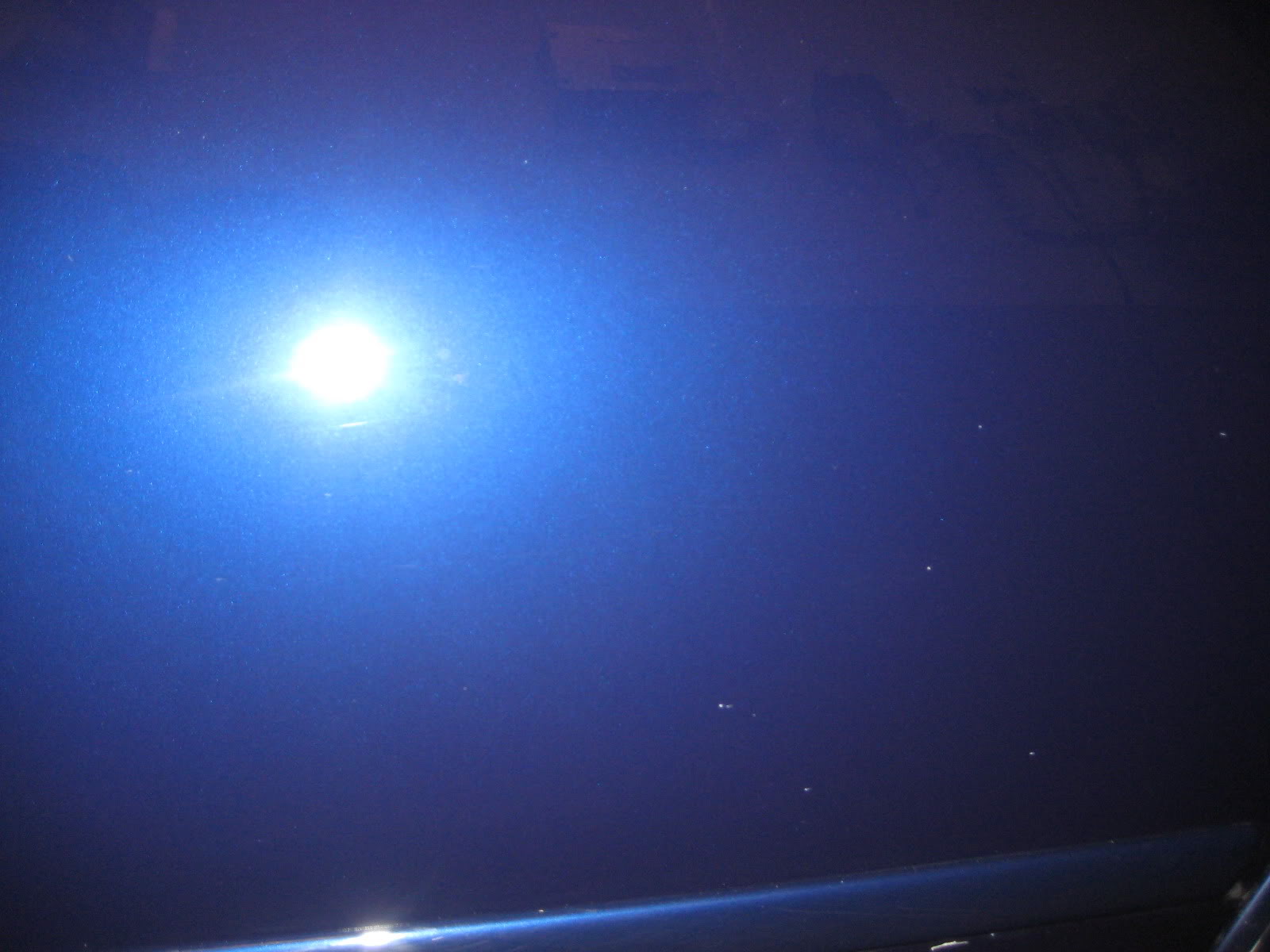

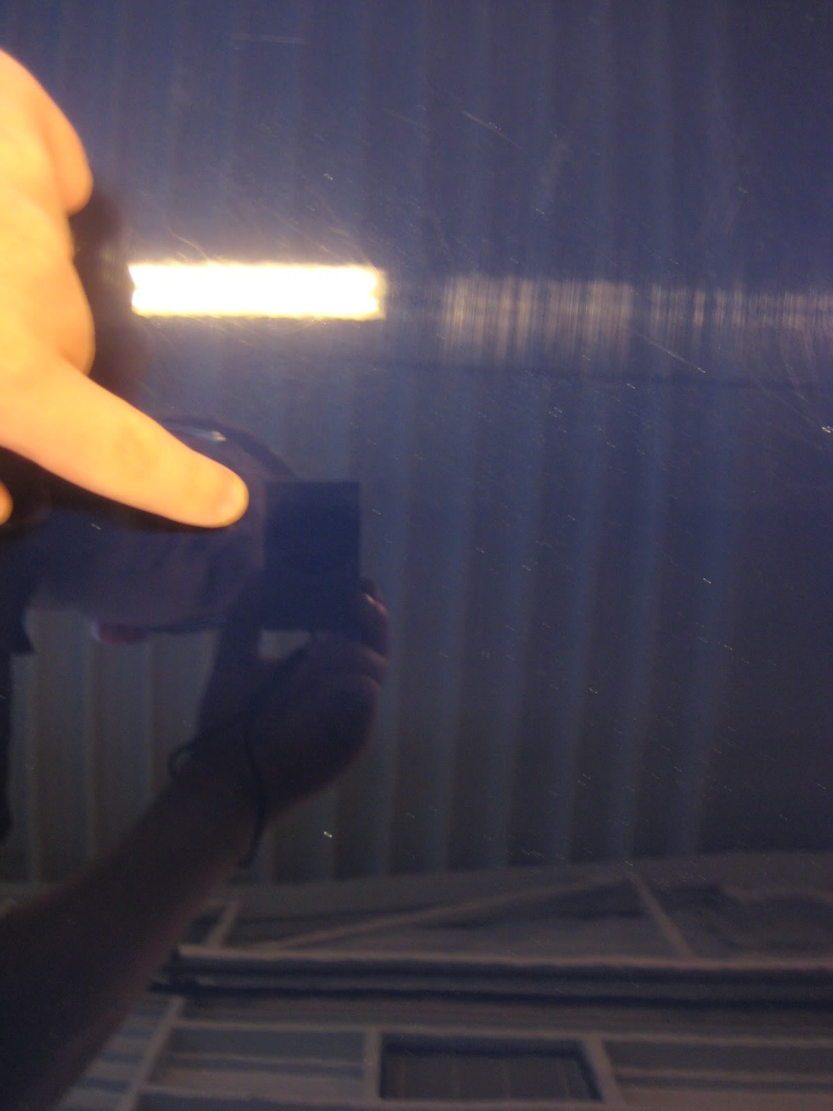

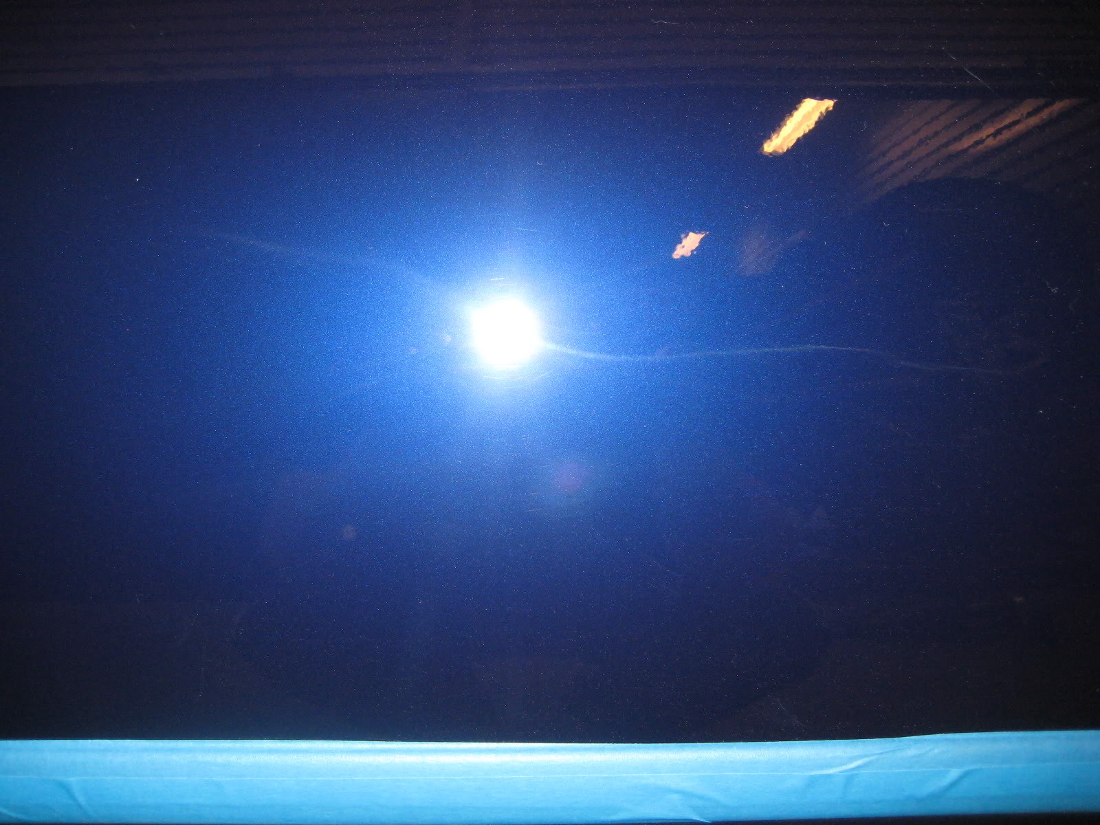

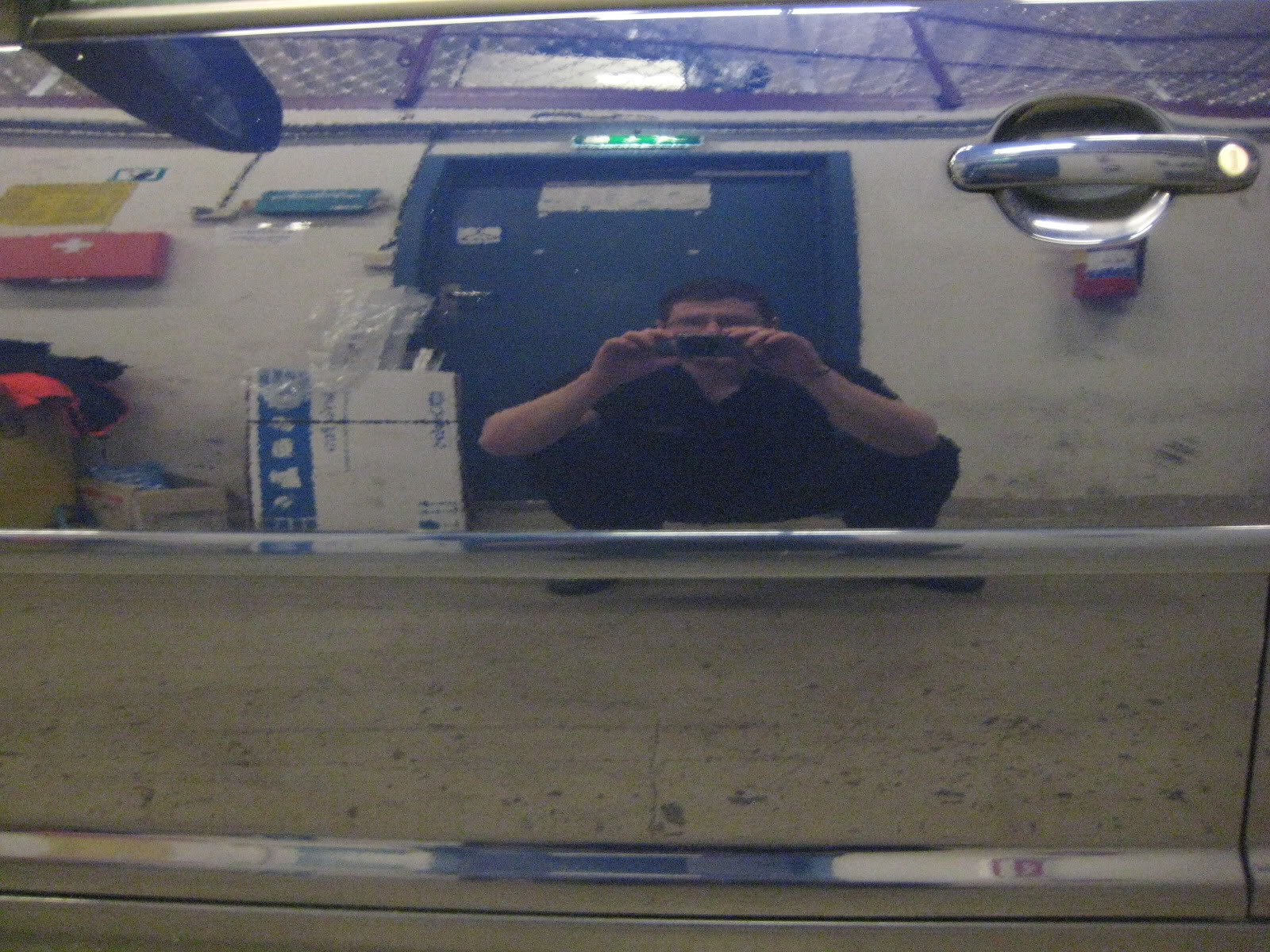

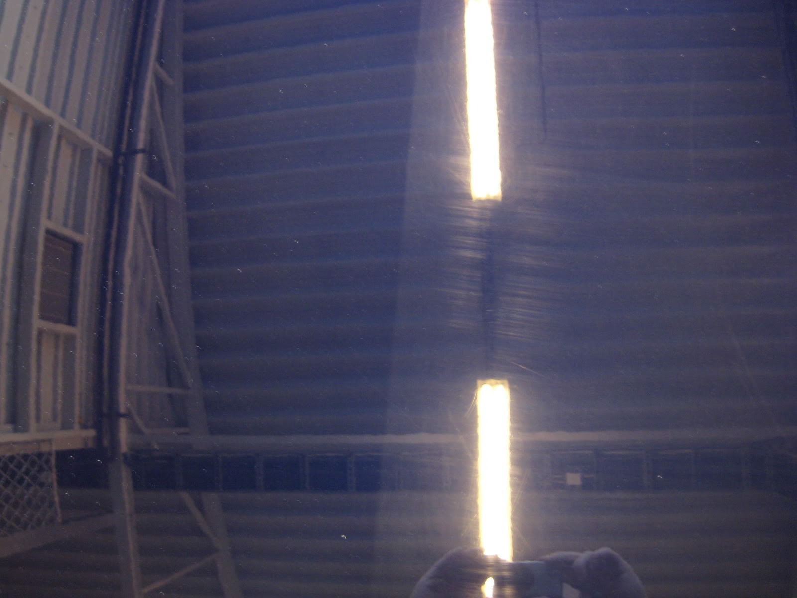

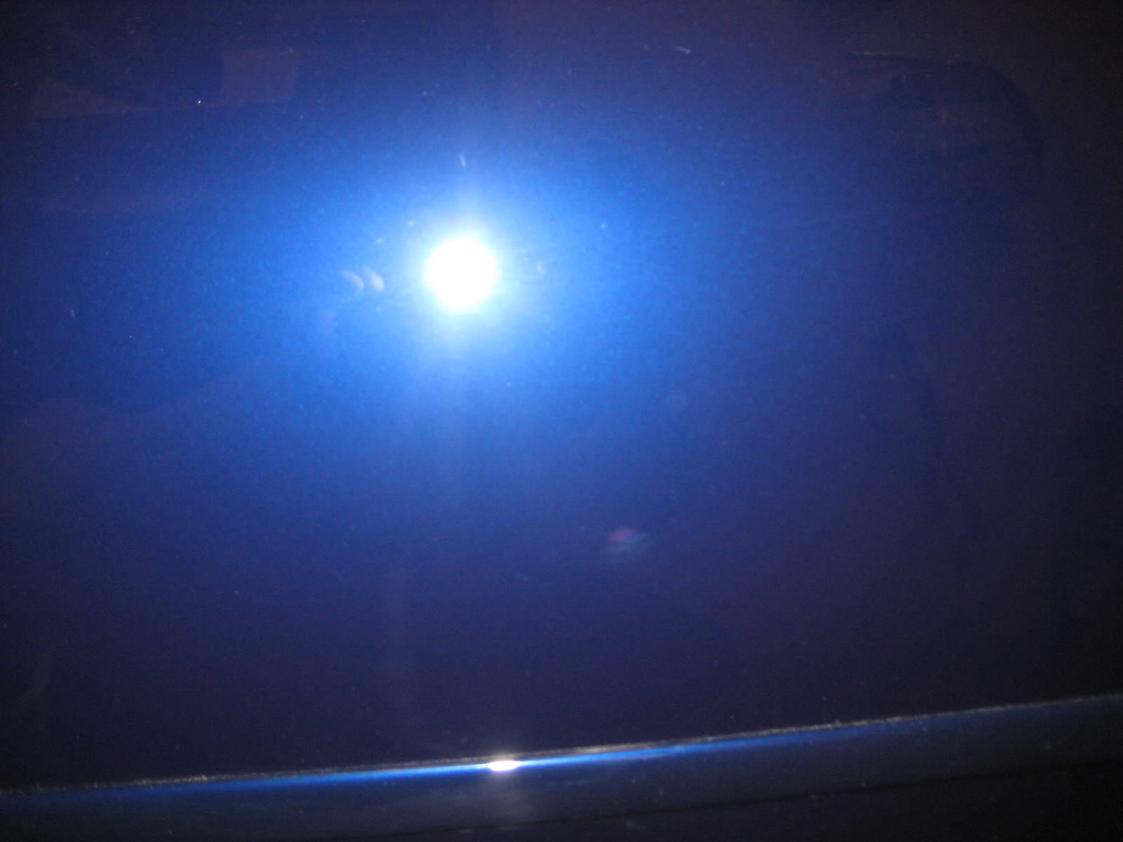

På med S17 på sort scholl, her litt holosjekk etter det

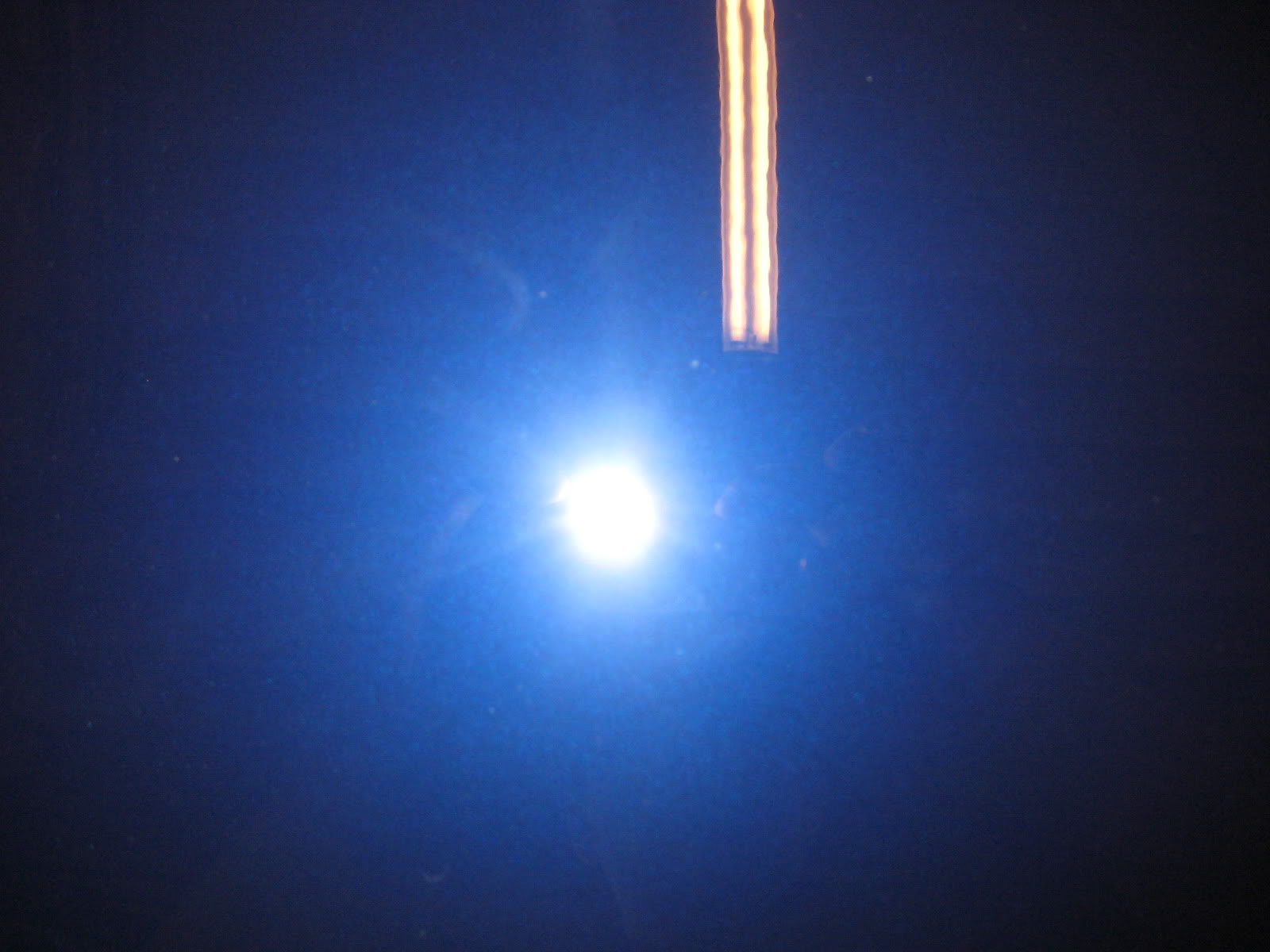

Mye bra, men litt anelser her og der, så jeg tok en runde med S30 på orange pad, det ble perfekt :fun:

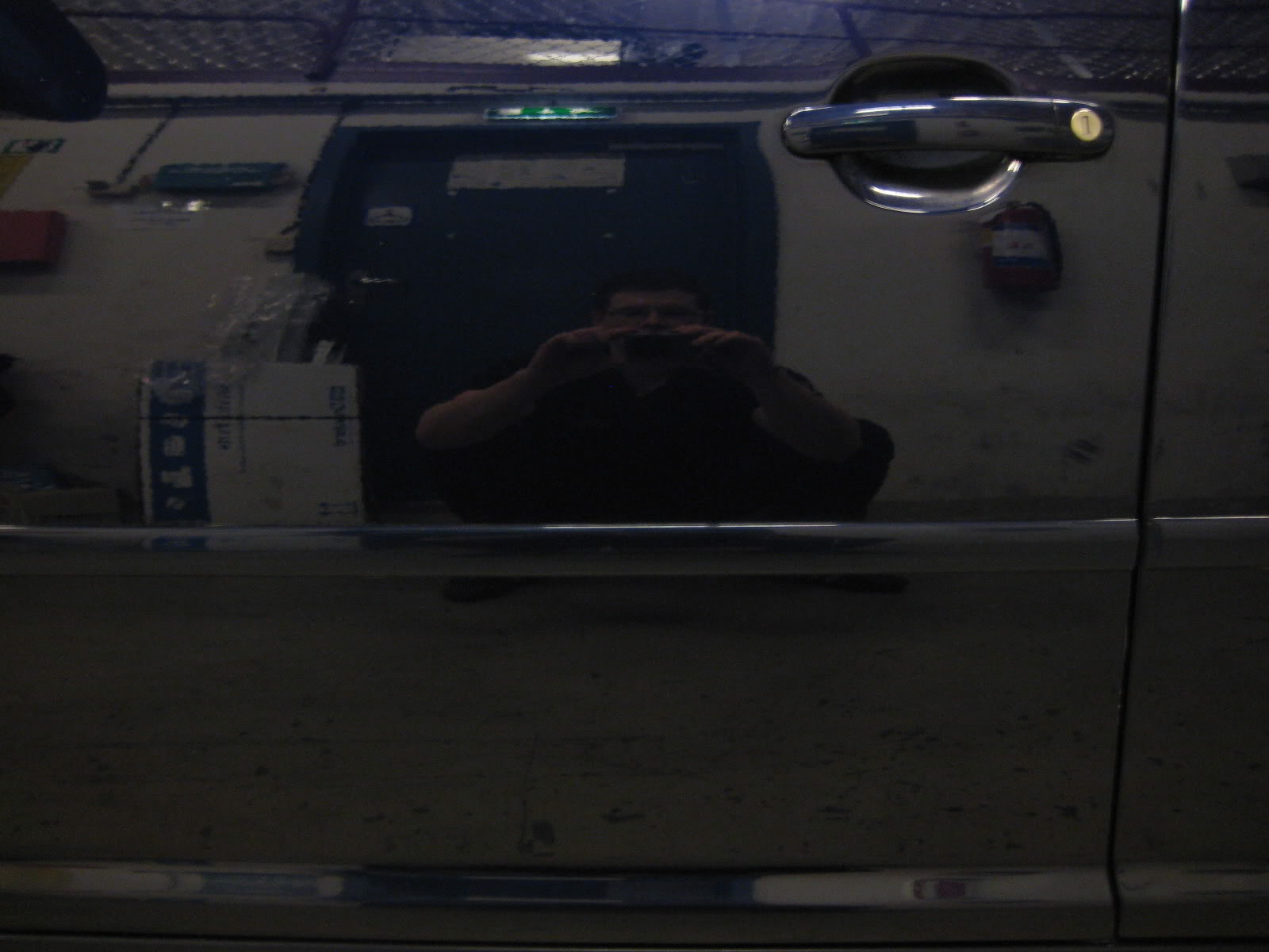

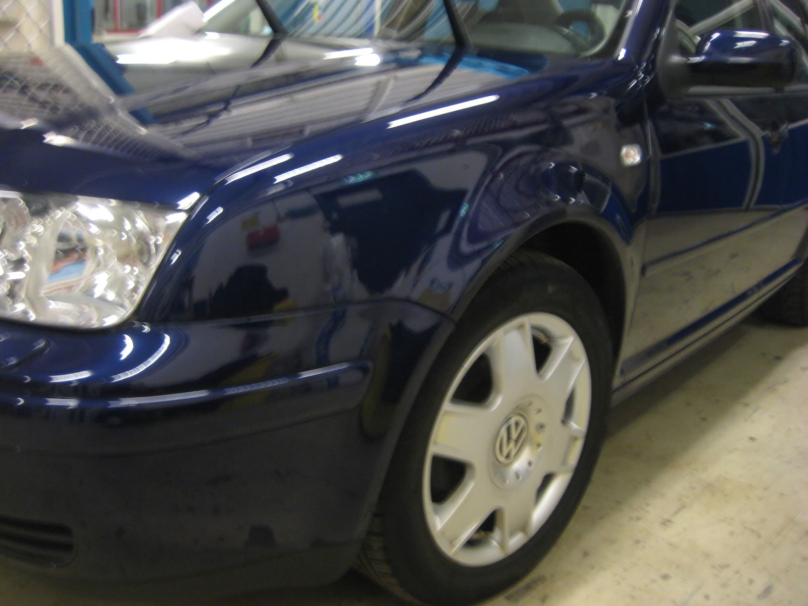

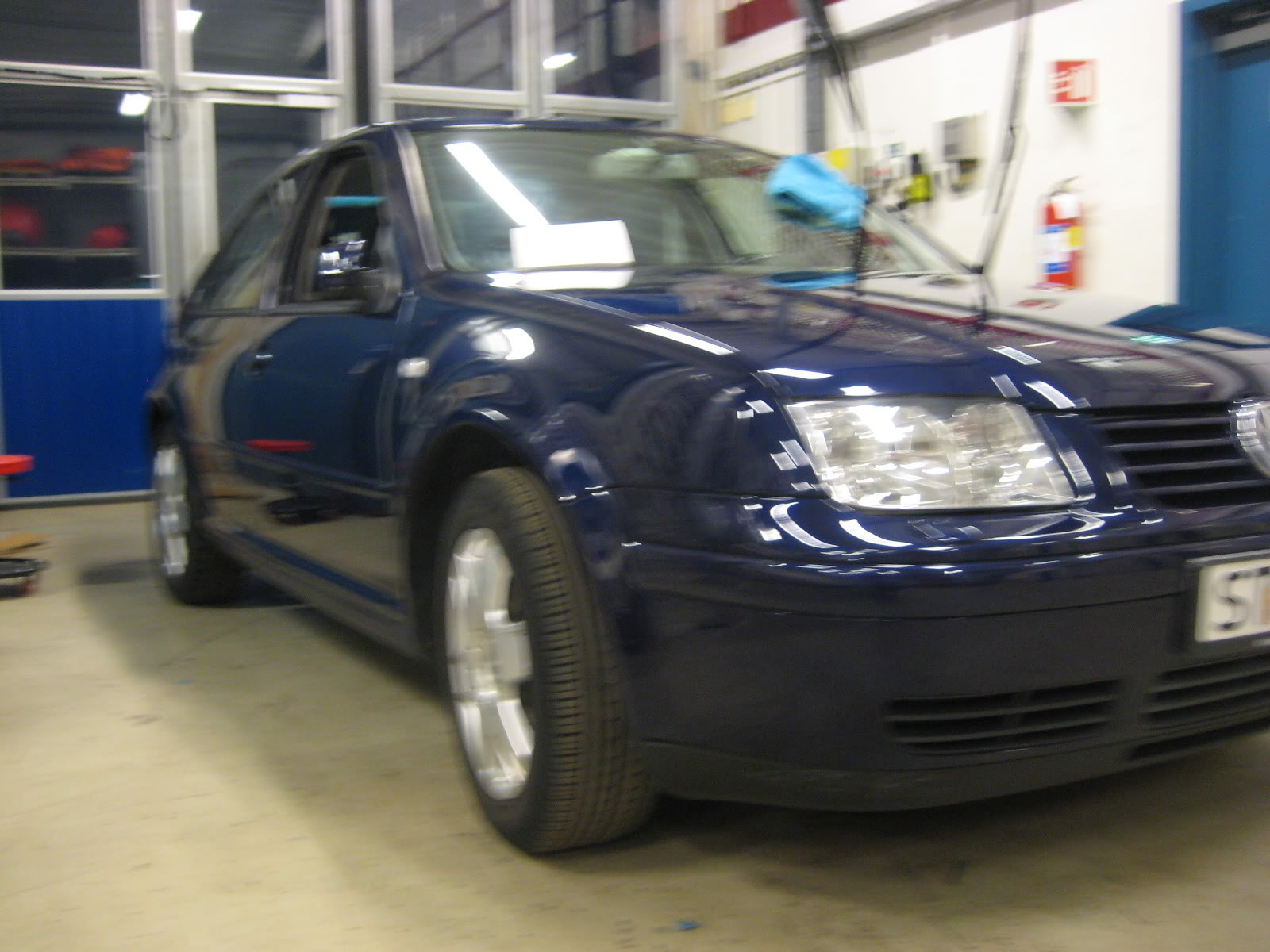

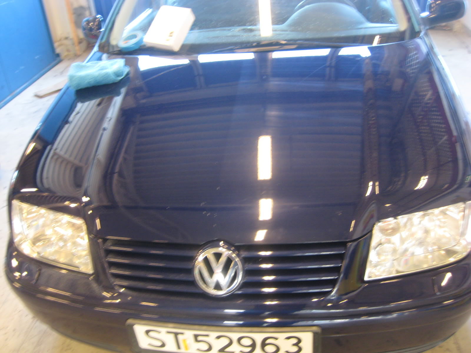

Litt bilder av ferdig korrigering
Har desverre ikke bilder av LSP, da det ikke er fullført enda

Enorm løft ja, men dette ble jo ingen "detailing" da jeg mangler en del produkter.
Men lakken har fått en heftig løft ja :thumbs:
Her snakker vi titusener i økt markedsverdi

Er noe igjen av de ripene der, det S03+ og ull ikke tar er ikke værdt og ta med tanke på lakkmengd..
