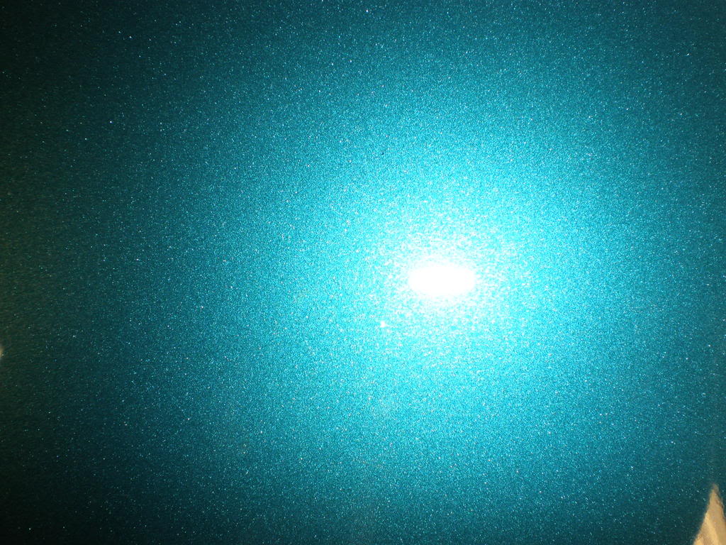

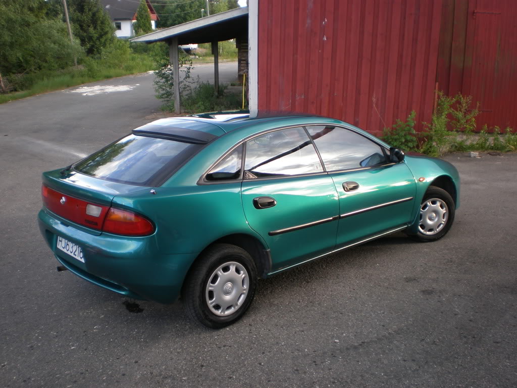

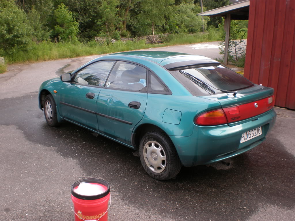

Bilen til en kompis var helt sykt stygg.. Han kom til meg 17.30, og etter en time med drittsnakk, så begynte jeg! Han måtte kjøre klokka halv ni, så hadde sykt dårlig tid! Det jeg gjorde var:
Vaska over med washmitt, tørka den med pusseskinn
Clayet under list på dør, pluss 5cm over døra
Kjørte over med Meguiar's #9 med hvit CCS(kjøpte en stooor kanne med den, og den gir mye glans og lett å jobbe med)
Håndpolerte plastikk-deler med DC polish
Lå på ett lag med Meguiar's #21 2.0 med rød CCS (den helt mildeste)
Ble ikke fornøyd med jobben, men på to timer rekker du ikke så mye!

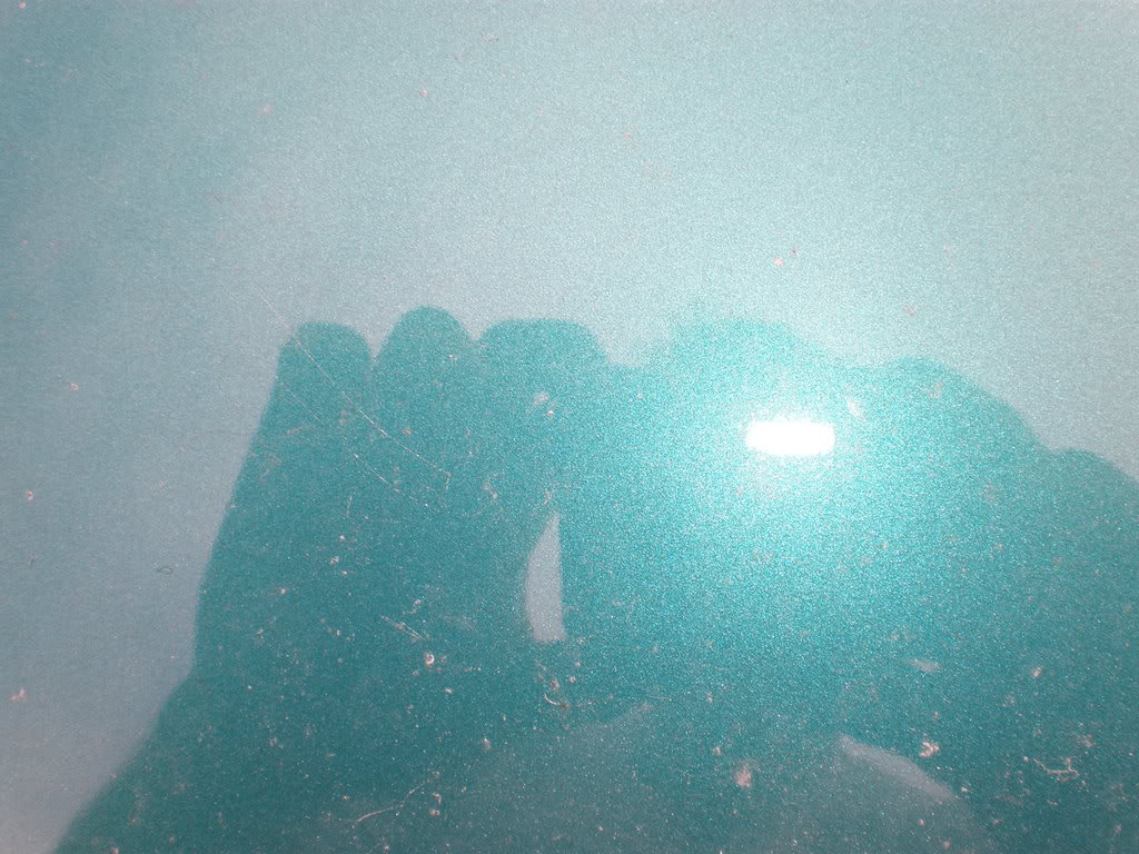

VASK:

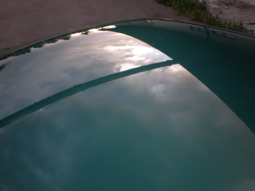

ETTER Meguiar's #9:

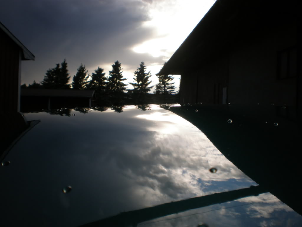

FINTITO:

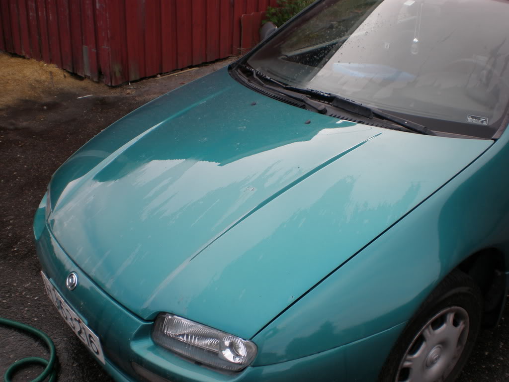

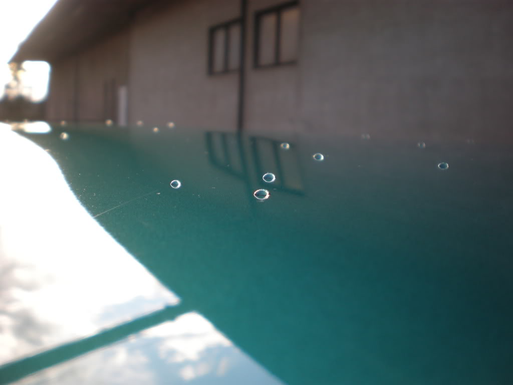

kom ett par regndråper, så fikk vist han perleeffekten

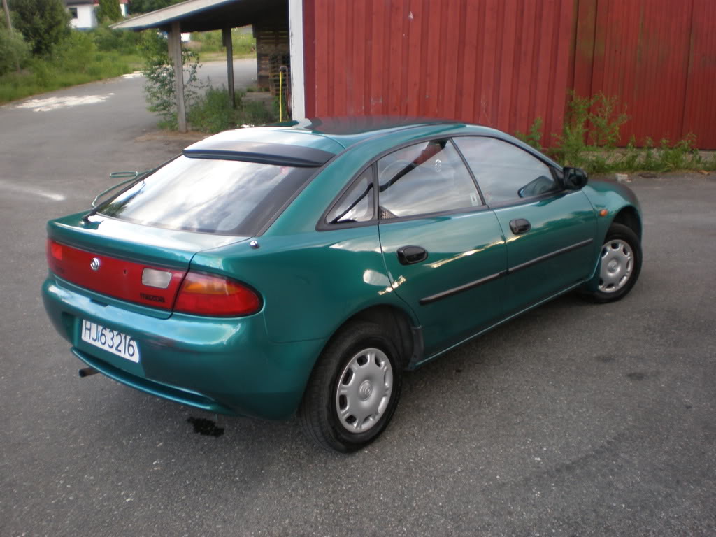

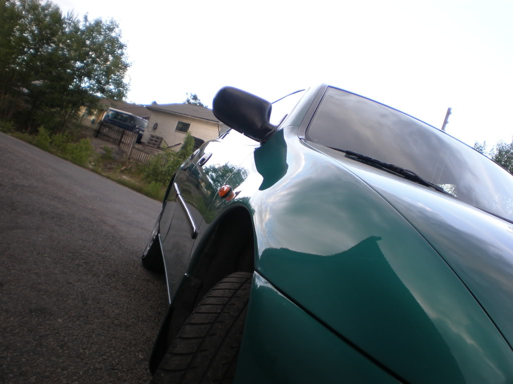

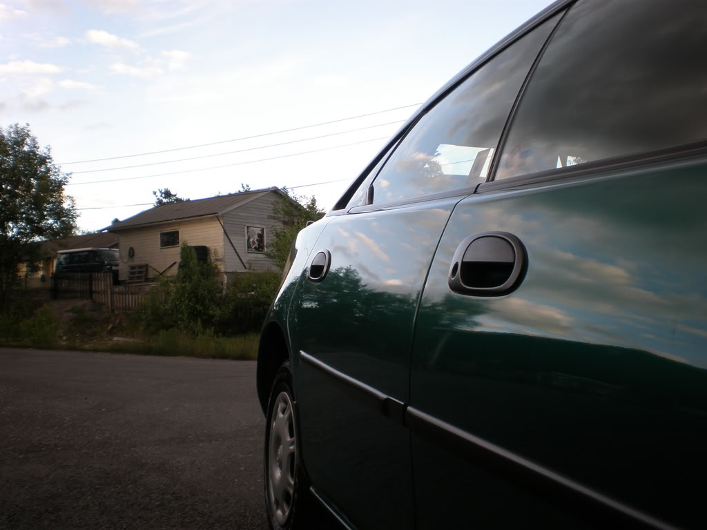

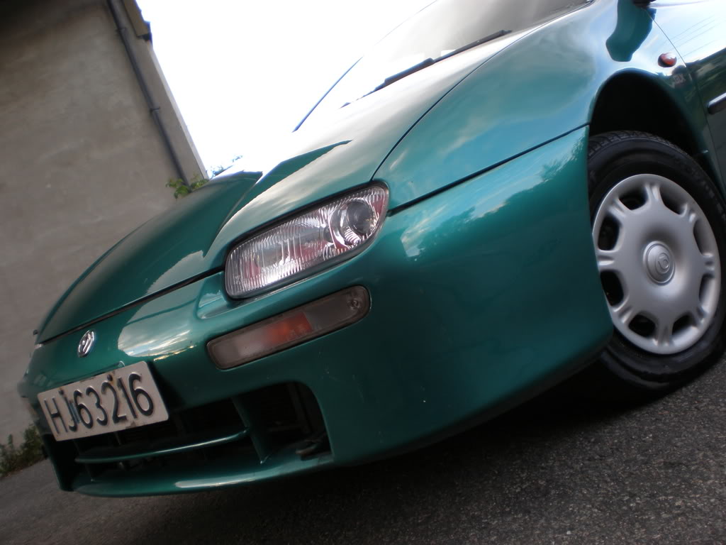

Konklusjon:
Kjærra ble sykt mye bedre, og 21 2.0 gir faktisk glans og en overrakskende bra dybde / wetlook. Swirls ble selvfølgelig ikke helt borte, men det hjalp mye
