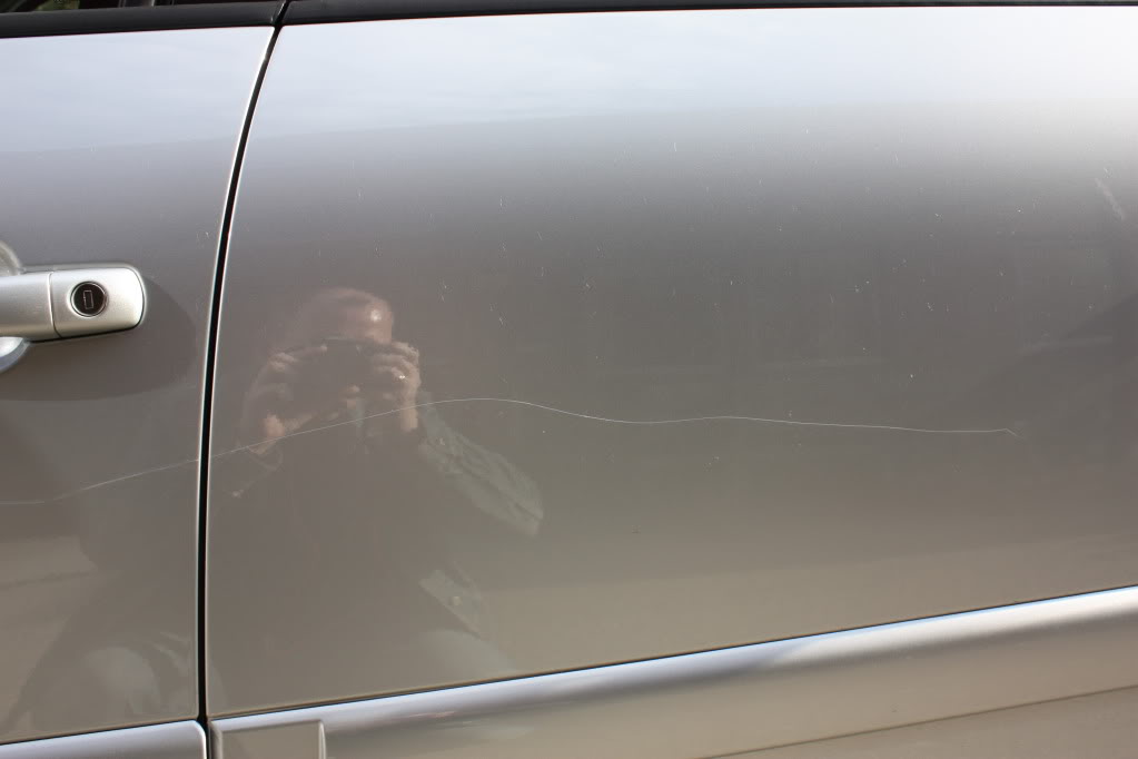

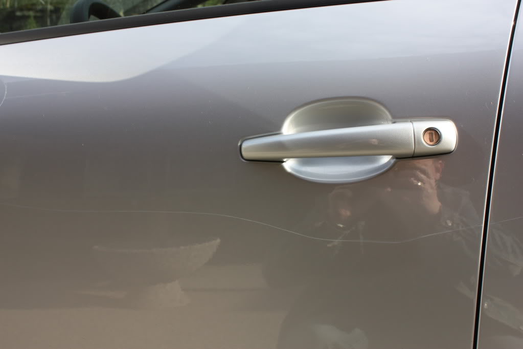

Har hatt en morsom hendelse med noen som ikke kan ha nøklene i lommen. Resultatet er en lang stripe over begge dørene på Citroen'en. Trenger vel ikke si at jeg gjerne hadde knust en skalle eller to om jeg hadde sett personen(e) som gjorde dette.
Etter det jeg kan se, har det ikke gått igjennom fargen (uten å ha undersøkt så veldig nøye gunnet raseri),
Er det mulig å legge klarlakk i ripen, eller funker det kun med total lakkering?
Skjønner selvsagt at det blir etterfulgt av våtslip og polering.
Bare en OT til slutt: Hvis den jævlen som gjorde dette har en hjerneskade, så kan jeg garantere at den ikke blir noe mindere om han møter meg :angry:

Jeg forstår at du er sint og oppgitt, sånne folk er bare så lavpanne som det går ann. :thumbdown::thumbdown::thumbdown: Du kan prøve å fylle i klarlakk for så å våtslipe. Prøv å finne ut hva slag lakk som er benyttet da feil lakk kan føre til en kjemisk reaksjon(kok)
Ønsker deg lykke til!

Hvis du legger klarlakk over ripen vil ripen fortsatt synes gjennom klarlakken hvis ripen er så dyp at den går ned i base-farven.
Naboens Audi i ikke ulik farve bilen i din profil har - som jeg polerte i fjor hadde en del riper som var på panelet før omlakking, og der ny klarlakk var dratt ut mot gammel klarlakk var disse ganske synlige :(
Jeg ville studert noen av stuntene som Brynjar har gjort, hvor han har våtslipt etter lakking av diverse både mere eller mindre synlige steder.
Hvis du kommer til å irritere deg grønn over alt annet enn et perfekt resultat tviler jeg på at du kommer utenom en nedpussing med grunning og deretter ny base og klarlakk, men dette er såvidt kostbart at jeg ville gått noen runder med meg selv på hva jeg kan akseptere for jeg tror ifylling "the Brynjar way" med en miks av base og klarlakk samt en frisk og uhemmet omgang med våtslip vil gi resultater du ikke bør la stå uprøvd.
Jeg vet ikke hvor mye steinsprutarbeide du har gjort, men min erfaring er at grunnarbeidet med fjerning av ALT som ligger på overflaten er helt essensielt for å få såvidt god heft at du kan forvente at alt det som blir lagt i binder seg og blir sittende godt.
Lykke til, og husk at vi setter stor pris på om du kan holde oss oppdatert på hva du gjør, og gjerne med bilder og forklaringer hvis det blir til at du setter igang på egenhånd.

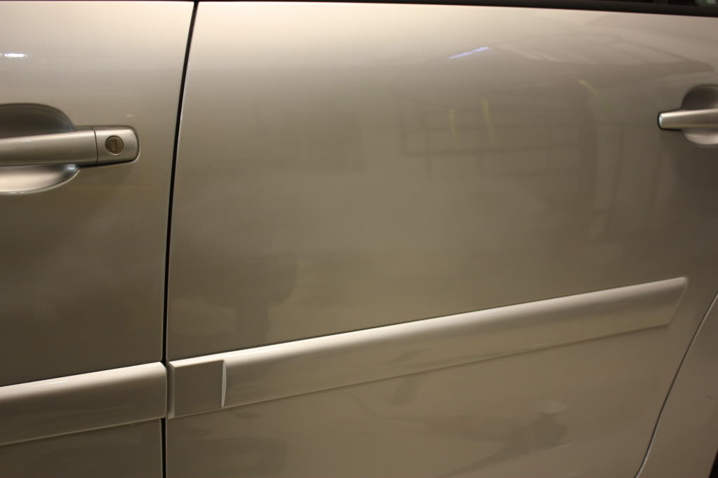

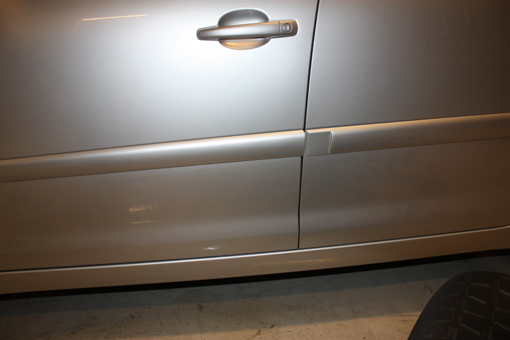

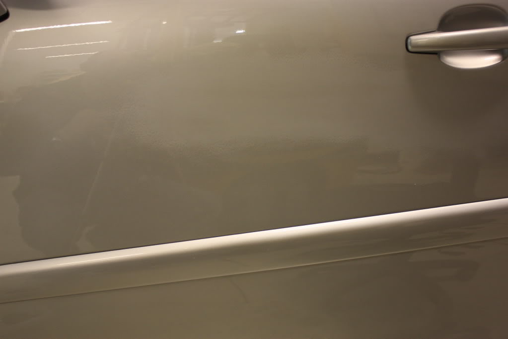

Her er bilder av skaden og litt av jobben med den.
Etter våtslip:
Ferdig:
Ser du 7-8cm under dørhåndtaket, så er det en litt mørkere flekk der. Denne kom da jeg ville se hvor langt ned ripen satt. Sluttet å slipe når jeg så at det ikke var håp. Alt i alt ble vel 50-60% av ripen borte. Resten må eventuelt lakkes. Kult på en 1år gammel bil!

Skikkelig trasig det der, men bra jobb med våtslip og polering!default_smile.png

Takker for det men det ble som sagt ikke helt borte. bare noe lot seg fjerne helt, resten ble til en viss grad skjult.
