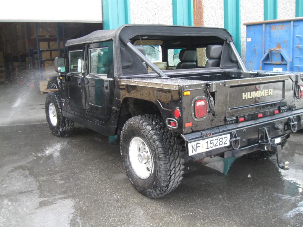

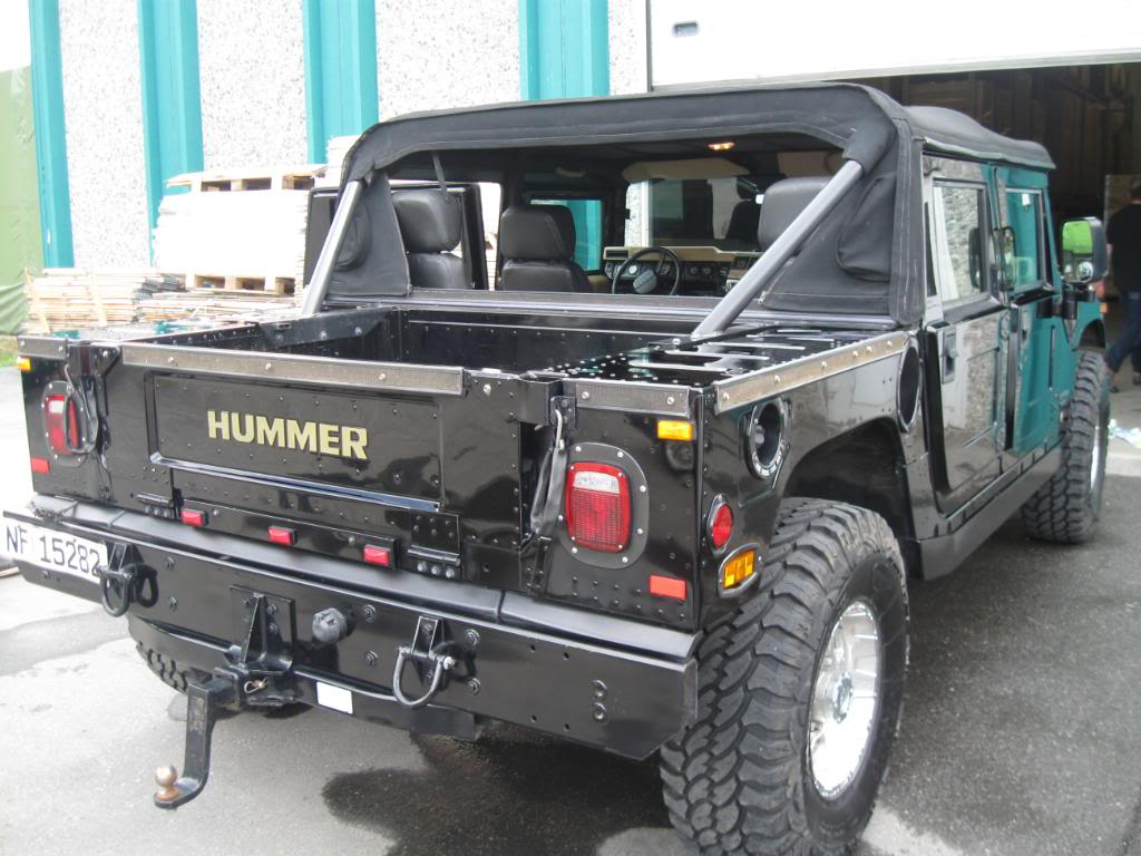

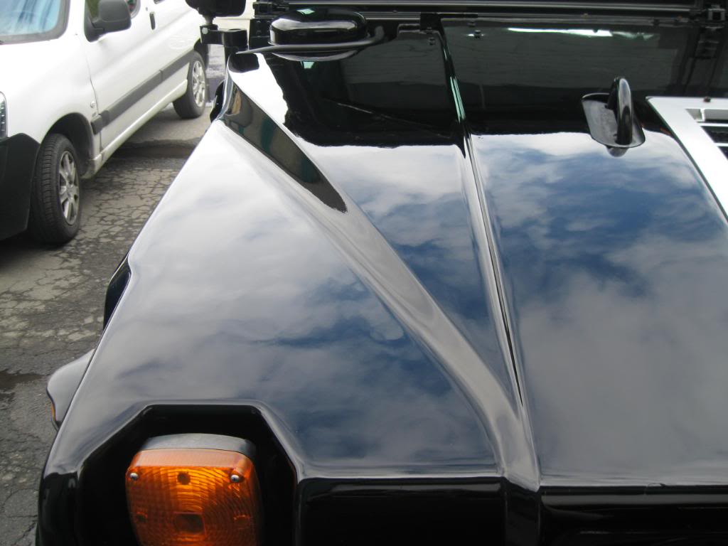

Tenkte denne bilen ville ta minst 10 timer.Men siden det hadde blitt 20 timer bare med demontering før maskinpolering så tok vi bare

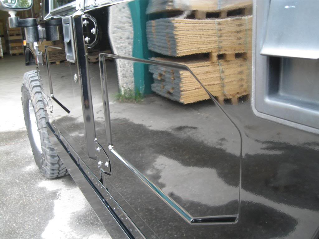

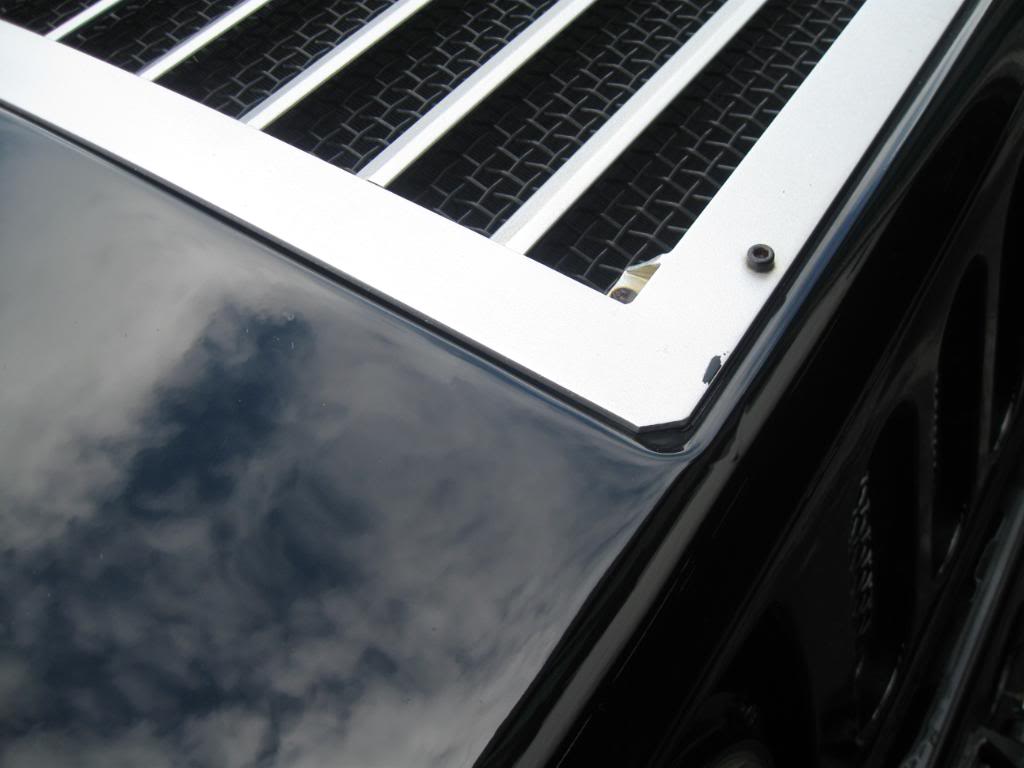

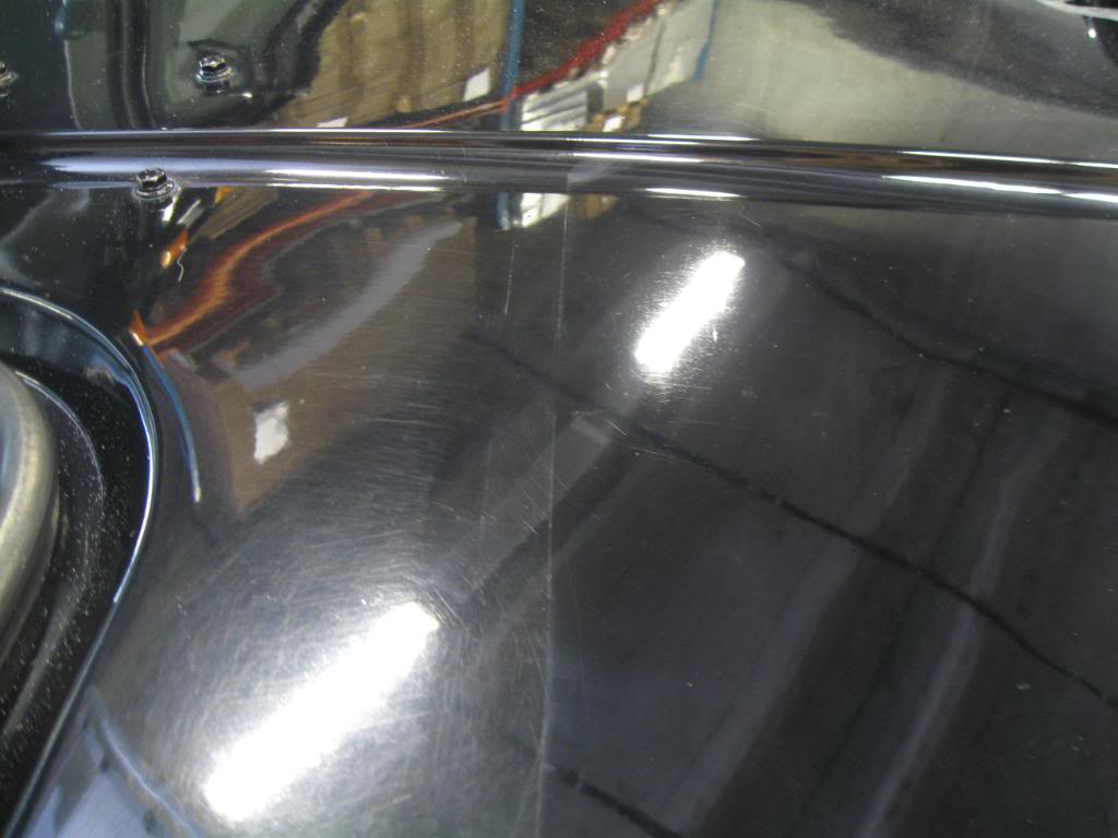

der det var mulig å komme til.Lakken virker ganske myk, og har en god del rds og swirls.Prøvde meg frem med forskjellig, men fant ut at blå sholl pad med s17 ville ta passe bra.Er ikke klarlakk her, så paden ble svart ganske så fort. Eier gikk grundig over med Sholl S40 og Sholl orange pad med Flex DA for hvert panel jeg var ferdig med.Altså omtrent samme oppskrift som jeg har hatt på de 2 siste bilene :D

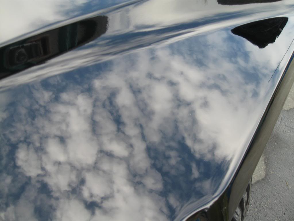

Bilder da. Her en test.Funka ganske bra, så fortsatte med bloå sholl og S17.Tok det litt grundigere enn dette 50/50 bildet..

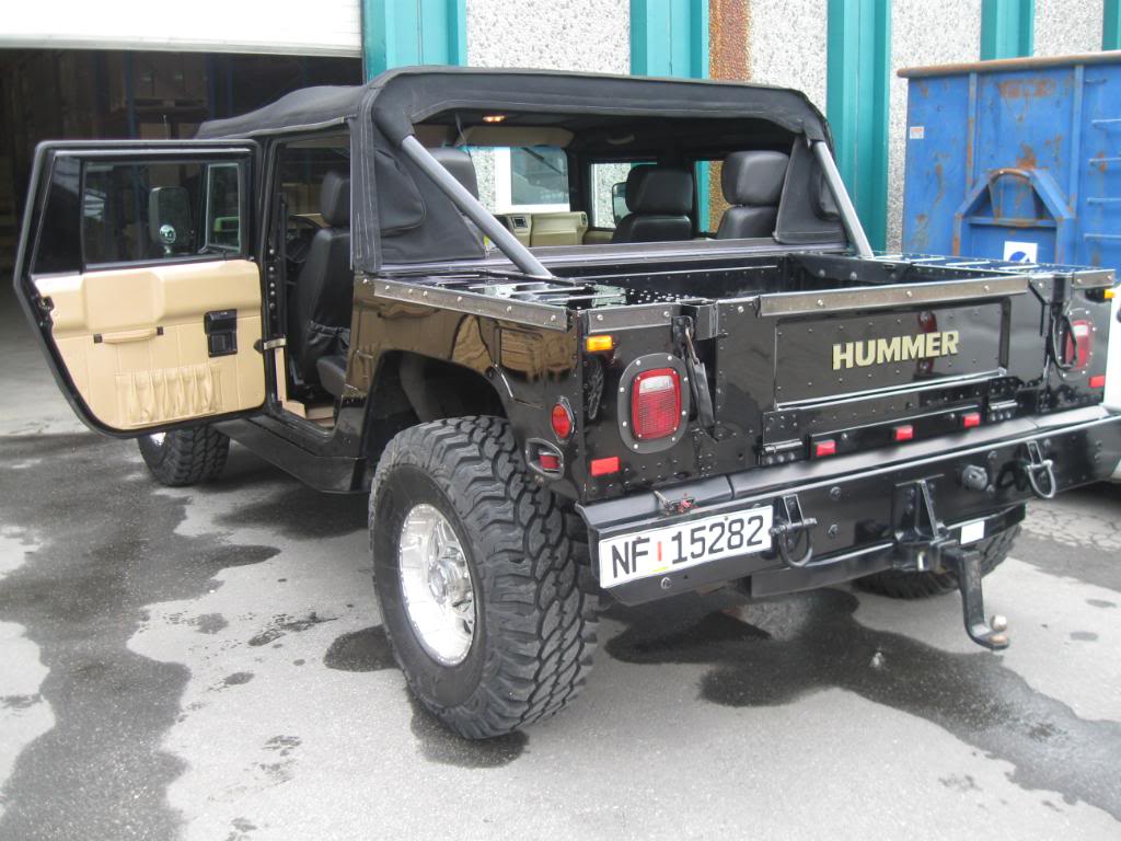

Finner frem min gode venn Swissvax Insignis, for det må en sort bil ha!

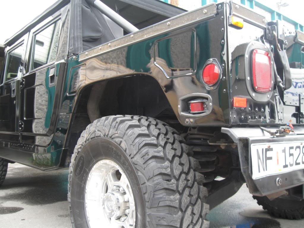

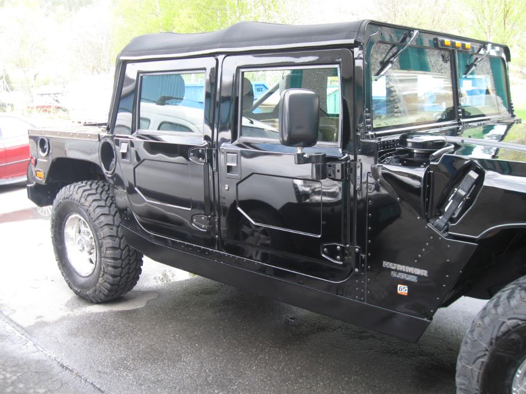

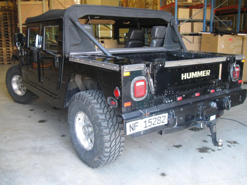

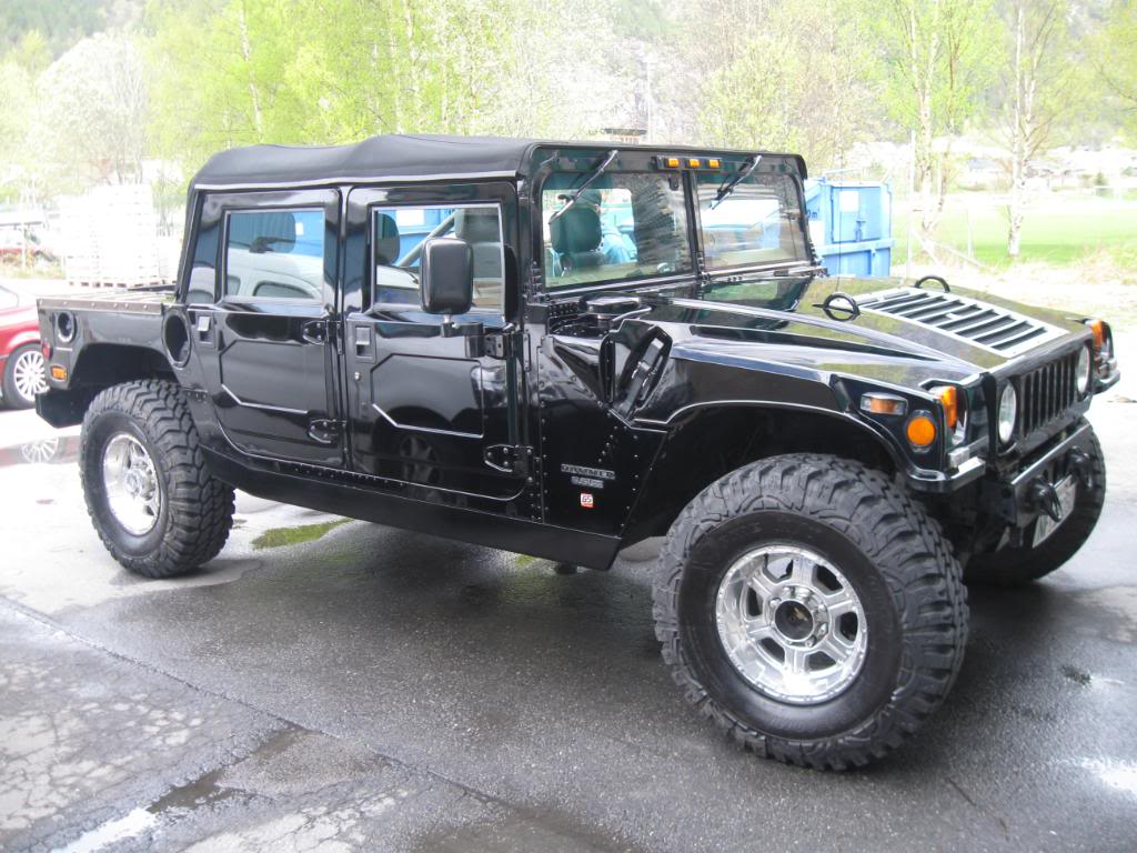

Tror dette fungerer bra :) Smør på resten av bilen og avslutter med dekkfornyer og nanolotus rutefosegling.

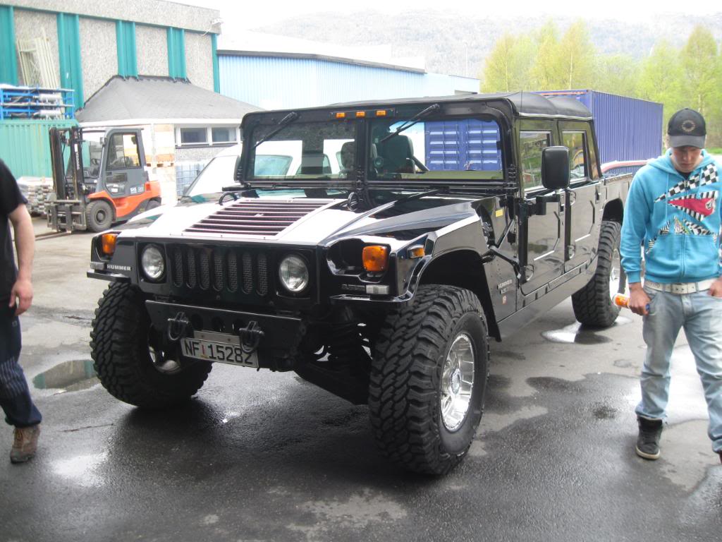

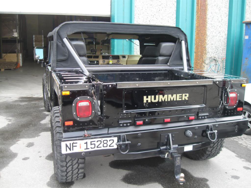

Hehe, hadde aldri forestllt meg 5 timer på en Hummer selv med 2 mann.Vel, fikk jo opp glansen en god del, så holder noen måneder.Skal kanskje lakkes denne syntes jeg eieren sa.

Synes resultatet ble svært så bra. Hvordan er det å jobbe med biler som ikke har klarlakk sammenlignet med de som har det? For meg ser det ofte ut som resultatet blir mest bling-bling eller forskjellen mest påfallende på de uten?

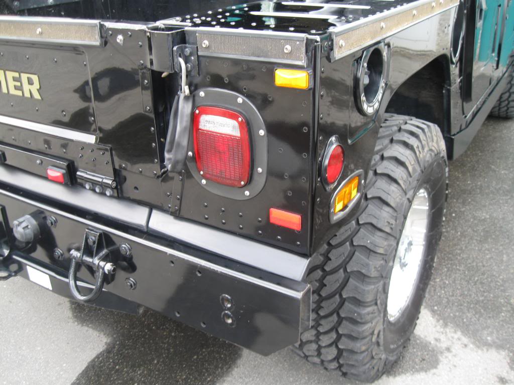

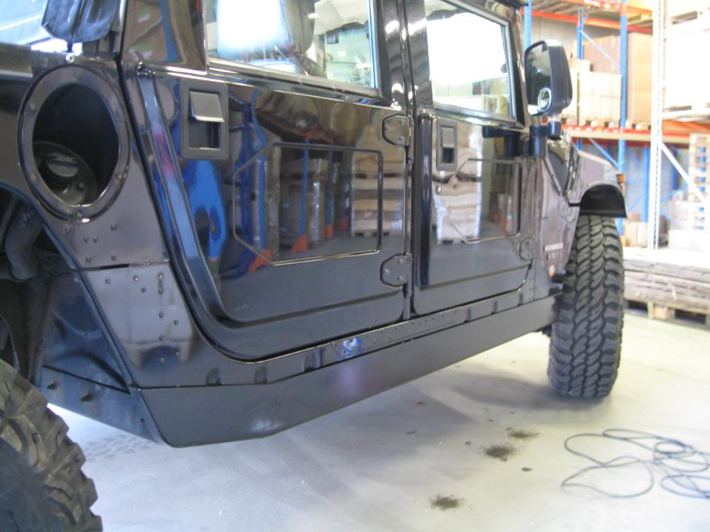

Ble veldig bra dette, men hva syns paden om alle disse skruene som er over alt egentlig? Måtte du prøve å unngå dem eller gikk det greit?
Skal si du ofrer Insignisen.. Er ikke snakk om å spare den til egen bil..
Har igjen minst 80% enda da ;) Skjønner hva du mener, men jeg kommer kun til å bruke sånne vokser og gjerne andre som er på høyde eller bedre i fremtiden på biler uten metallic.Får ikke ekstra betalt for det, men det gjør meg fornøyd, og det er viktigst :) Bor på en liten plass, så ser bilene ofte.
Hehe artig bil det der. Sikkert et sant mareritt på trange parkeringplasser og små bygater, men tøff er den :)
+ Cred!
Takk for cred :) ja,resultatet blir nok mere bling om en får jobba skikkelig med lakken.Eneste problemet er at paden kan bli veldig/metta farga, så kan være greit å gå over med børste av og til.
1 ny liten uberpad ble ødelagt, og blå shollpaden litt ruskete.Prøvde å unngå dem, men på bakerste halvdelen av bilen var det umulig
nesten.Kom borti noe hele tiden.sholl orange paden på DA maskina var nesten like fin ;)
