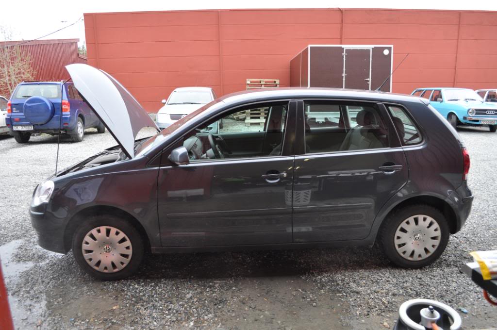

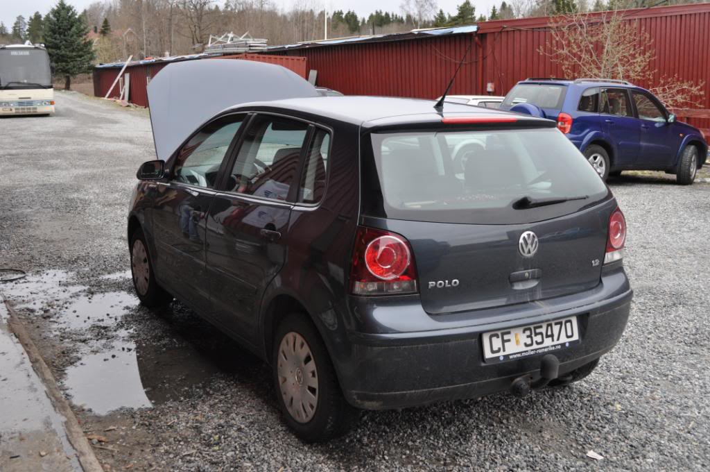

Var på torsdag og hentet en VW Polo tilhørende en venninne av meg. Hadde lovet henne lenge å ta en shinings på bilen og nå etter ca 1 år så var det bare å hoppe i det....
Utganspunktet ser ikke så ille ut. Litt matt i lakken, men aldren, 4 år og km standen på nesten 90.000km tatt i betraktning så må det sies at det er svært lite vaskeriper på denne. Minimalt med skraper i laken på den også.

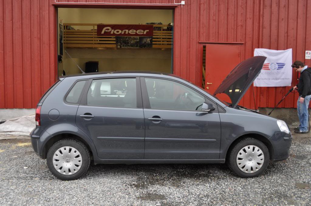

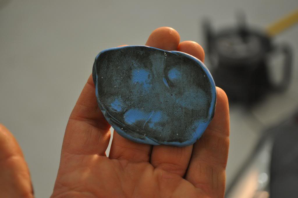

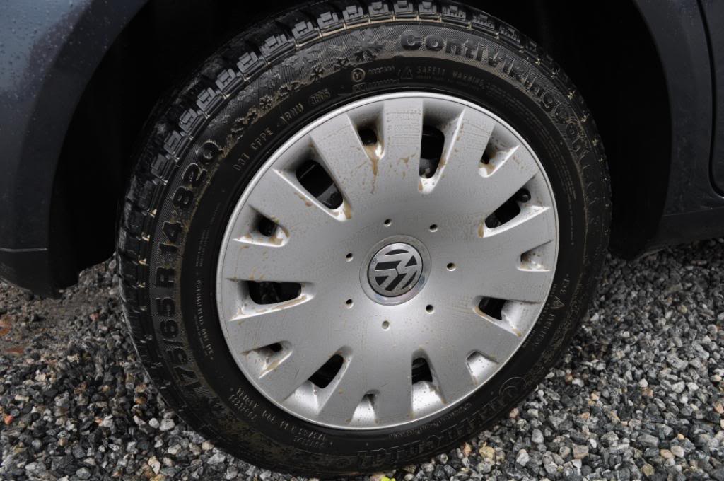

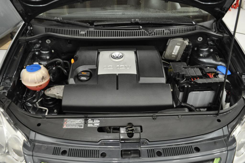

På fredag bar det igang. Først en skikkelig vask. Begynte først i motorrommet som ble dynket i CG Green Clean blandet 1:3. Gikk over med en SV Detail Brush for å løfte møkken. Fortsatte på hjulene som fikk en runde med CG Sticky gel wheel clean. Hjulhusene fikk en runde med CG Grime Reaper blandet 1:0. Gikk så over hjulene med en SV Wheel brush. Så vard et resten av bilen som fikk en runde med Joker 1000. Lot dette virke i ca 5 minutter før HELE bilen inkl hjul, hjulhus og motorrom ble spylt. Hjulhusene fikk en ny runde med CG Grime Reaper og resten av bilen ble badet i Scholl Crack 9000. Fikk virke i ca 5 minutter før avspyling. Så ble hele bilen vasket med vaskehanske i såpeann med Optinum Car wash før bilen på nytt ble spylt. Etter dette bar det innendørs for en tørk før det ble en runde med Clay over hele bilen.

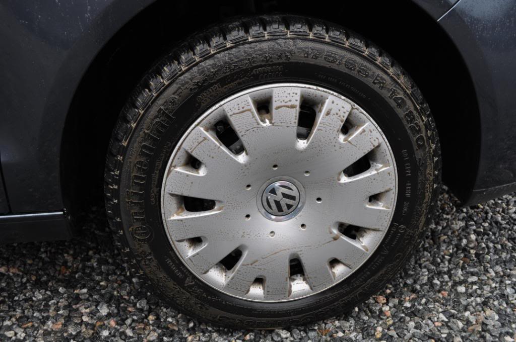

Hjulene mens Cg Sticky Gel .......... får virke:

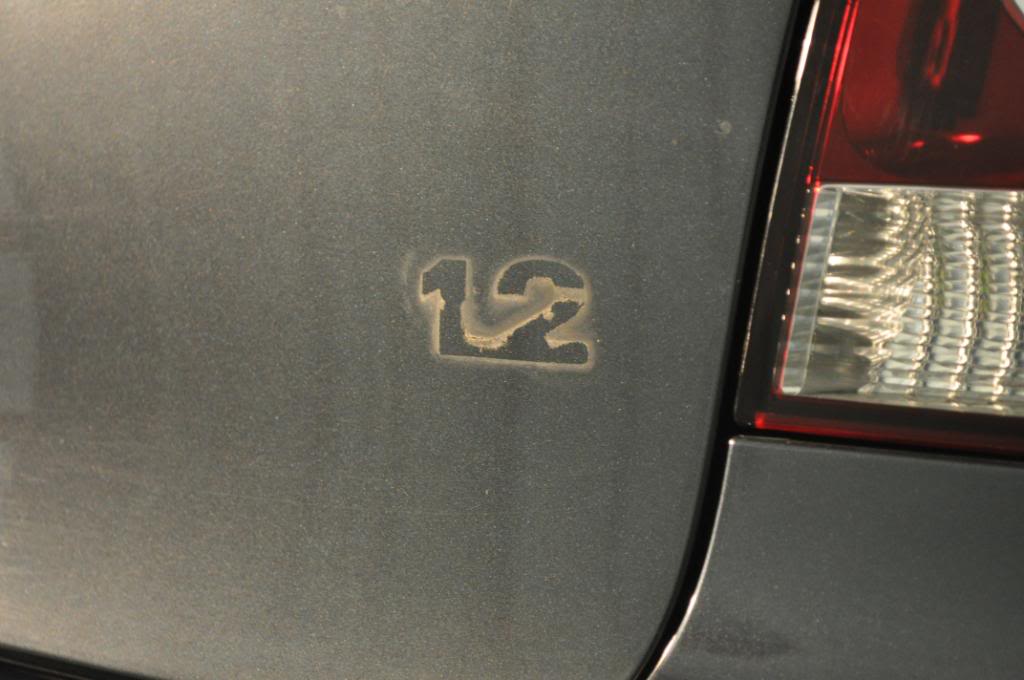

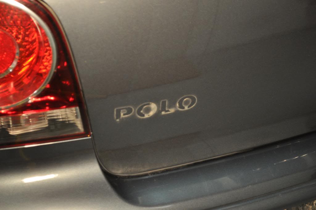

Før fjerning av emblem:
Og etter:
Clayen etter høyre siden:

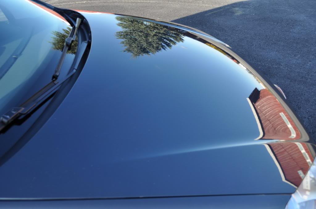

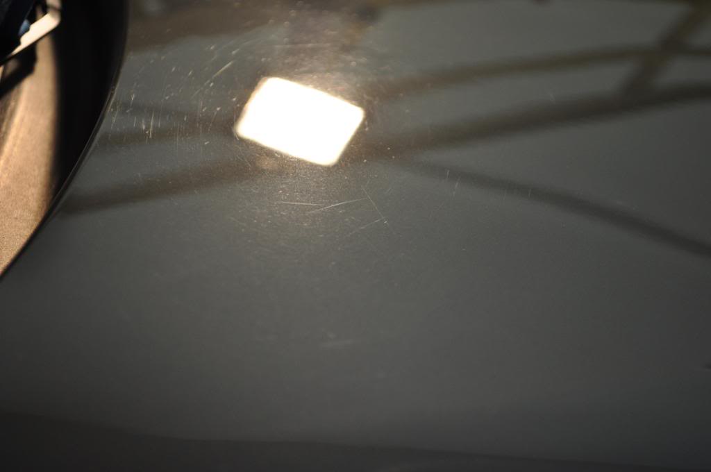

Panser før S03 Gold:

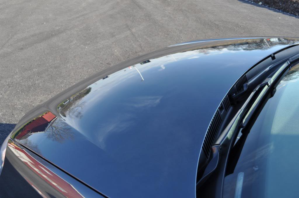

Panser etter S03 Gold:

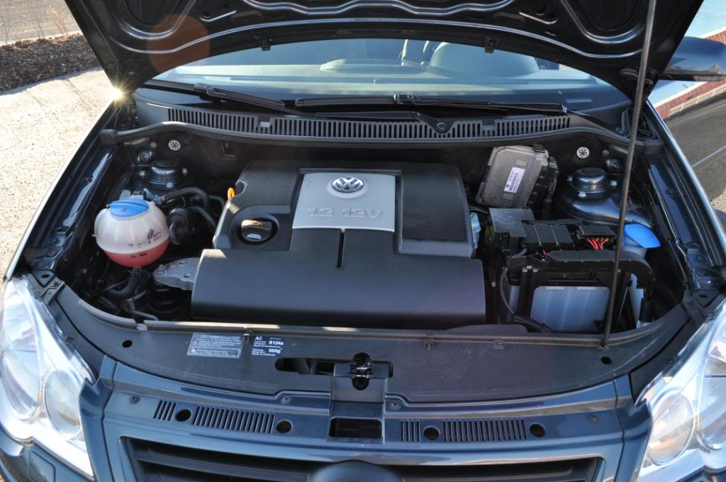

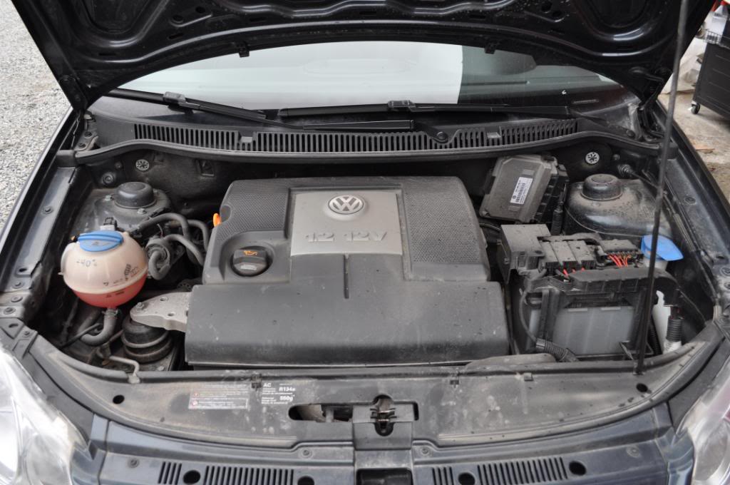

Motorrommet etter vask og Scholl Purple 9000:

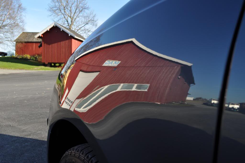

Hele sidene r her kjørt med S03 Gold:
Etter at motorrommet var vasket så ble faktisk motoren MYE kraftiger så en modifisering av ene emblemet måtte til:

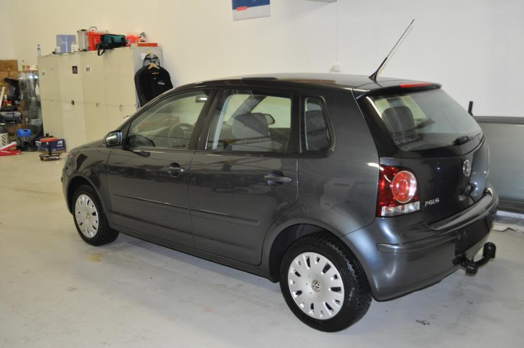

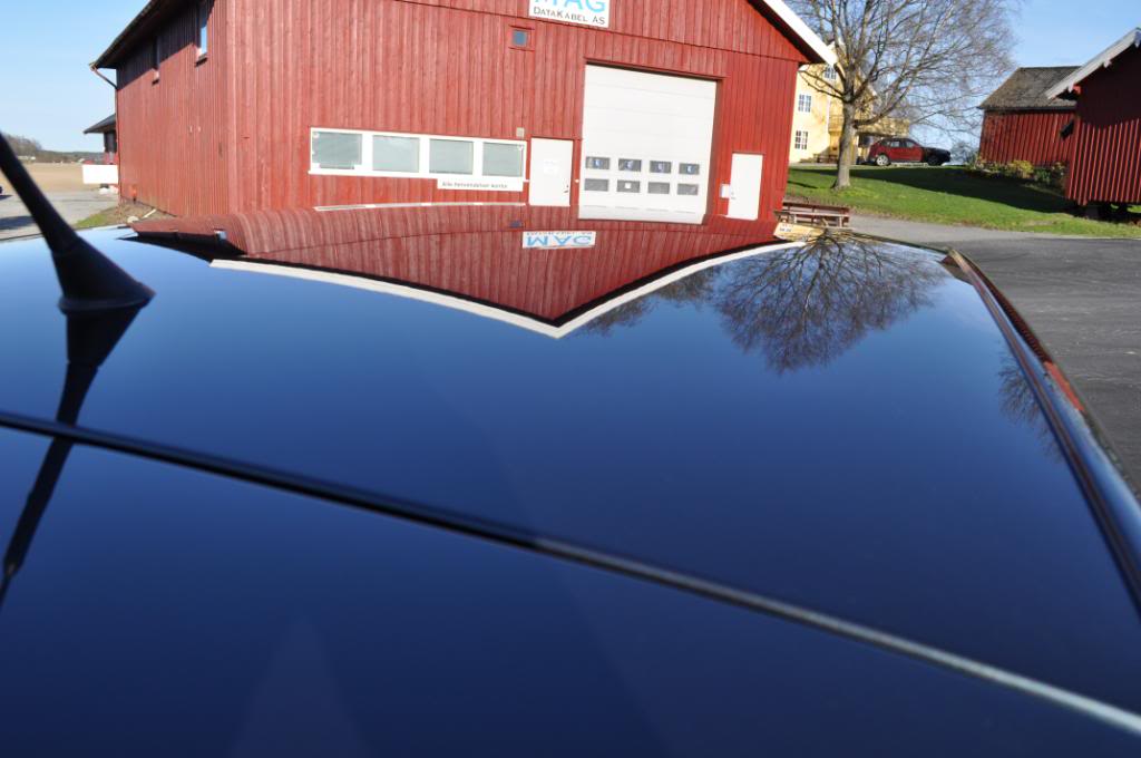

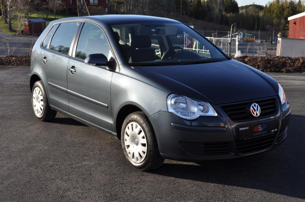

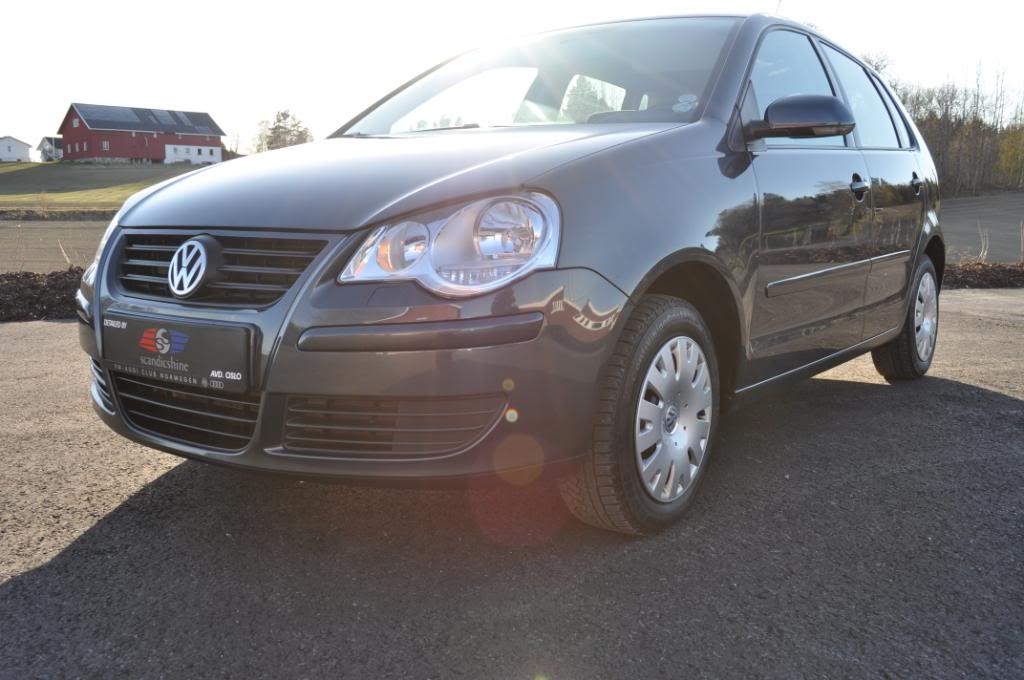

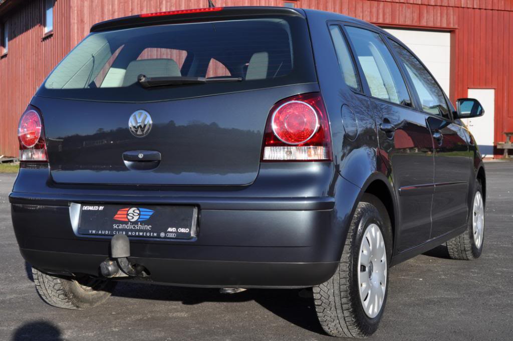

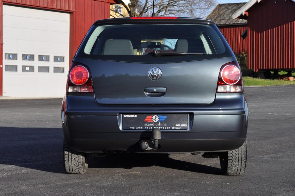

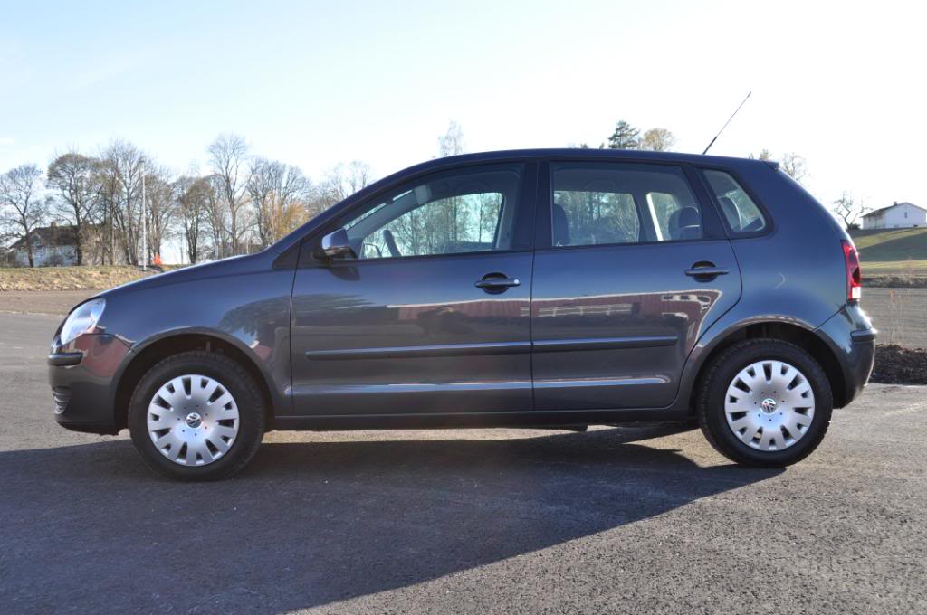

Ferdig bil:

Det var jammenmeg en skitten clay :blink:
Som Ole Gunnar sa, den clayen så ikke ut!
Men dette kan jo bli en fin helomvending av en skitten til blank bil :D

Var møkkette den clayen ja :blink:
Som Ole Gunnar sa, den clayen så ikke ut!Men dette kan jo bli en fin helomvending av en skitten til blank bil :D
Var mindre pen den clayen ja.
Tro meg den blir blank. Ferdig å kjøre PO85RD på blå Ûber pute over panseret ;)
