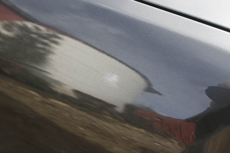

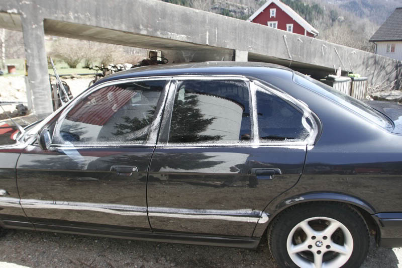

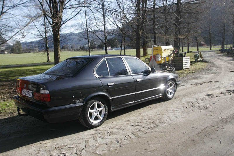

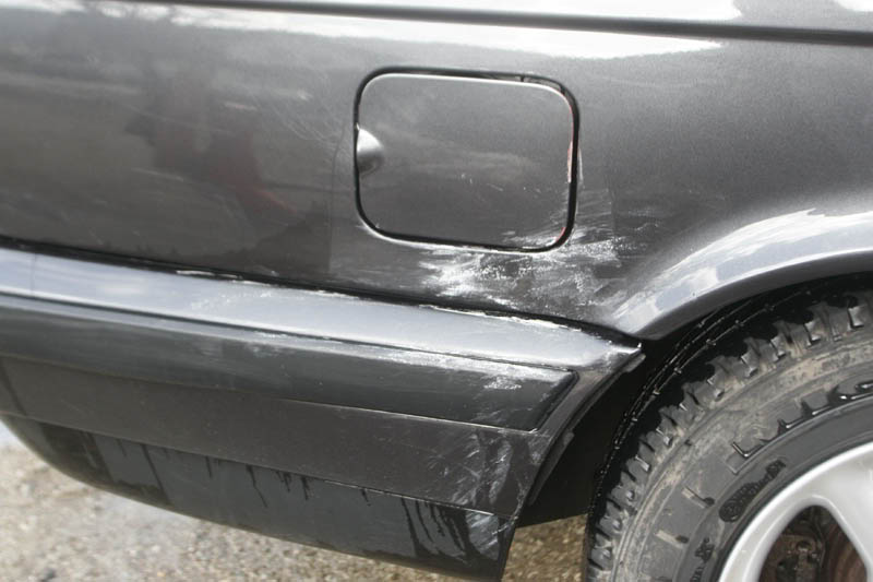

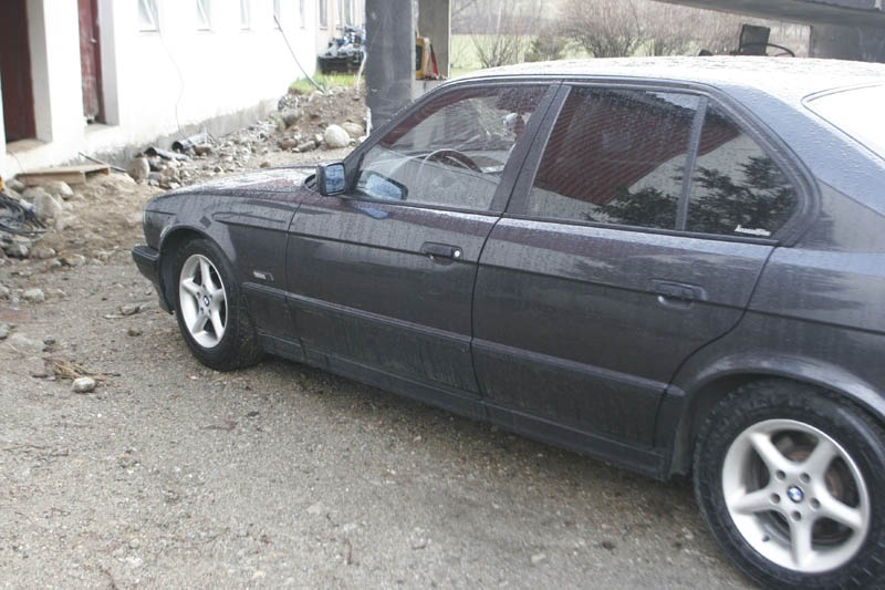

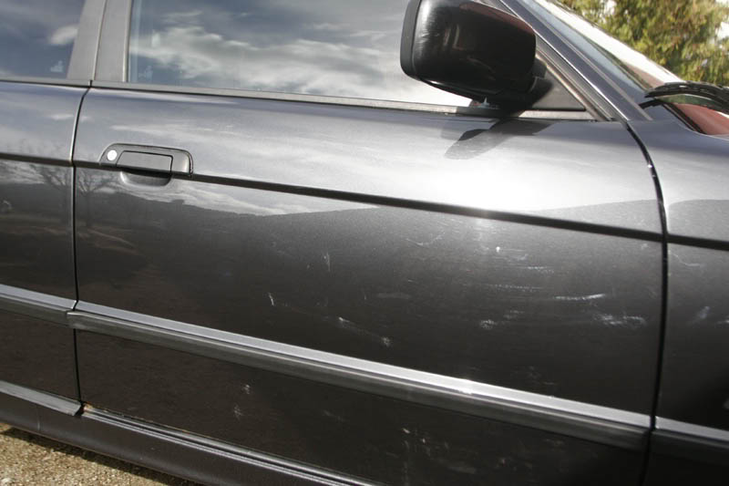

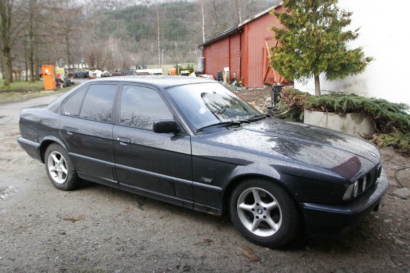

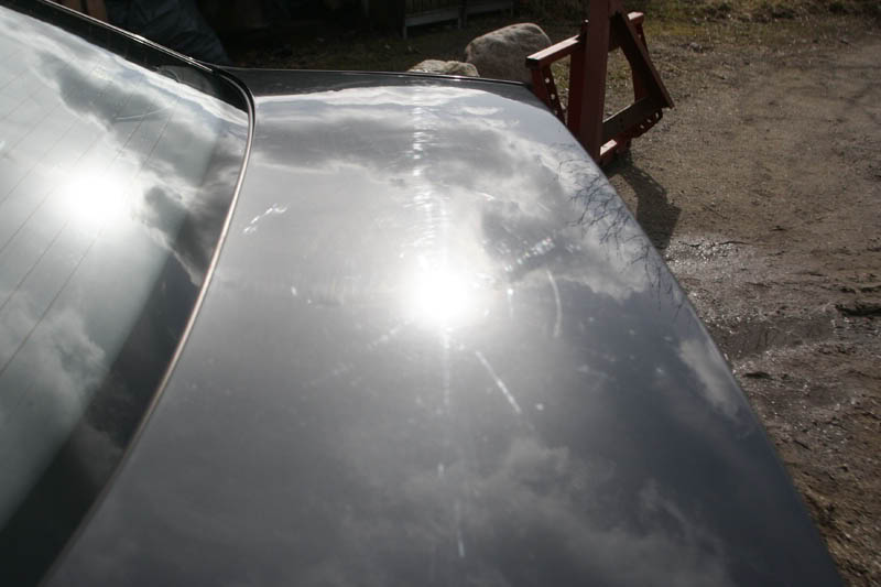

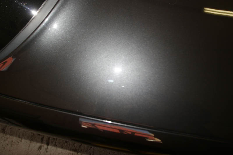

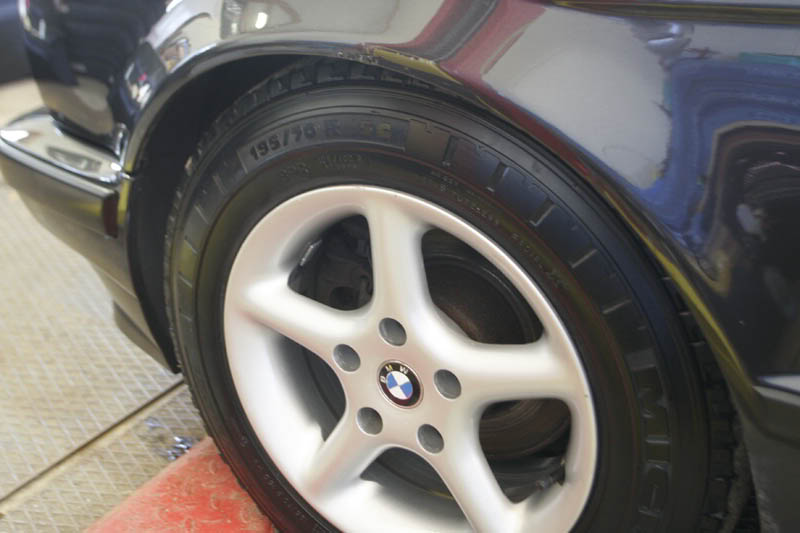

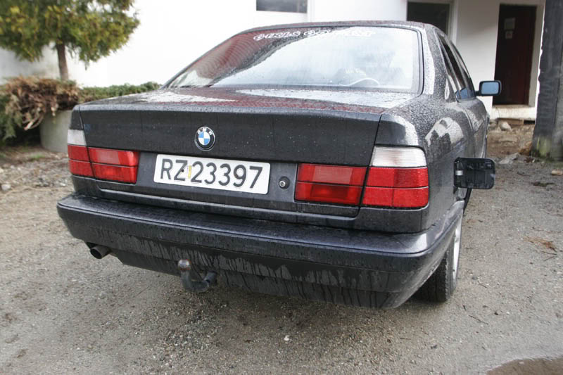

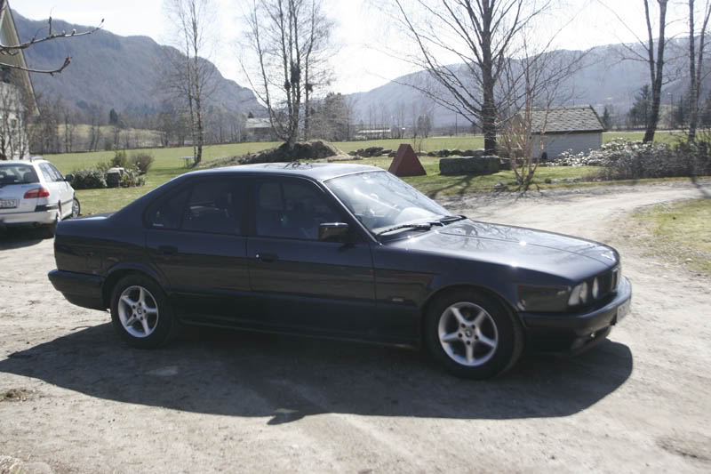

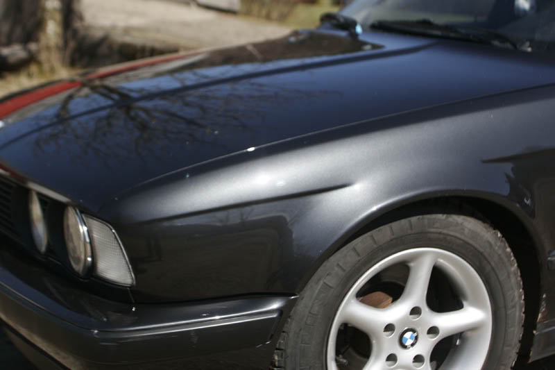

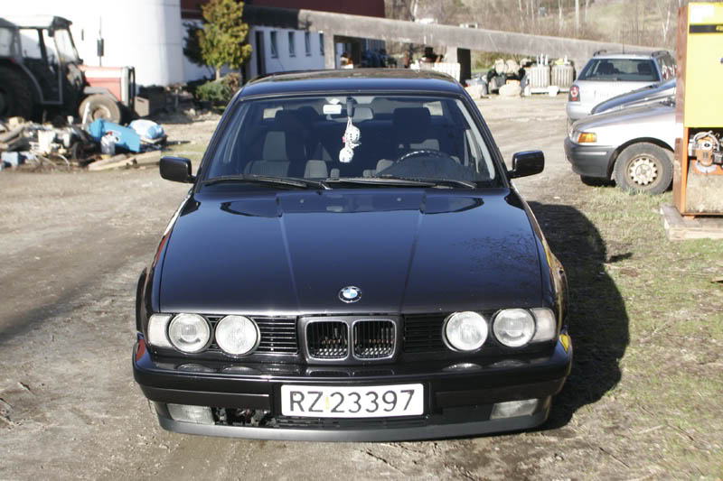

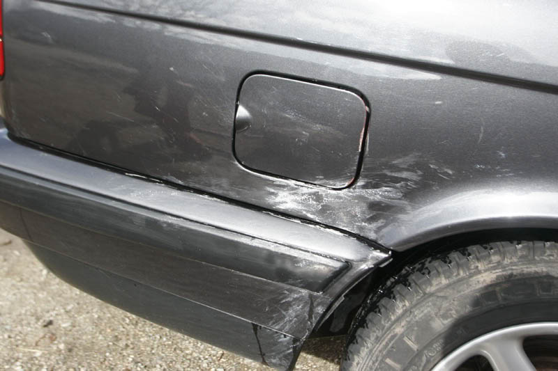

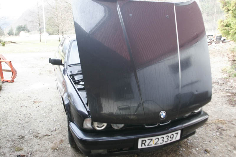

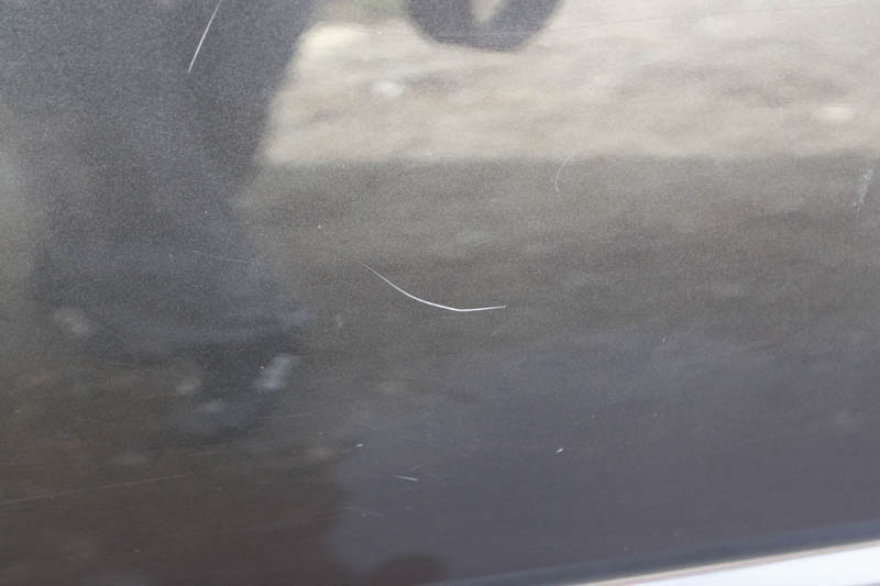

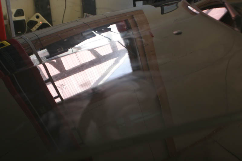

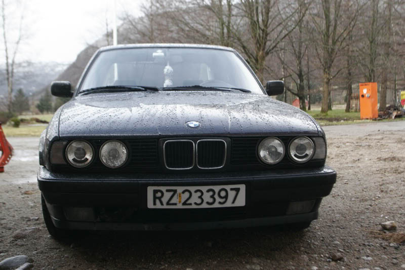

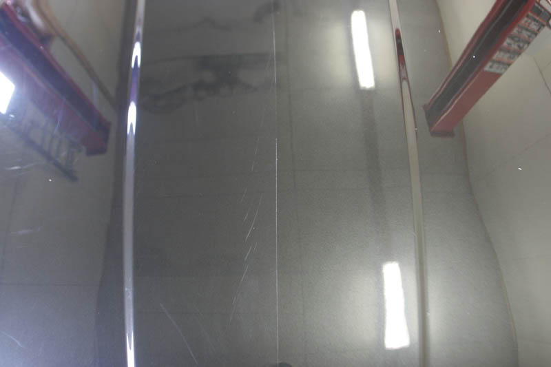

Først et par bilder for å se hva jeg hadde foran meg

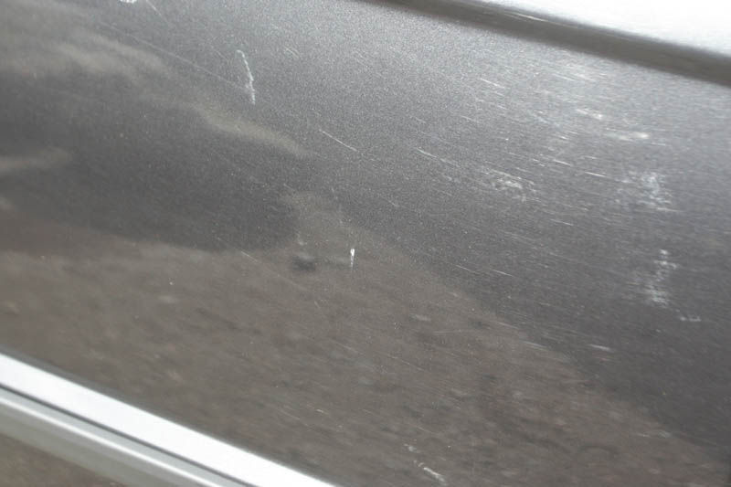

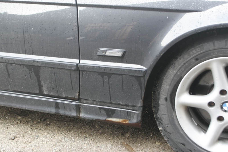

Konklusjonen var en del rust, ganske mye RDS observert allerede før vask (aldri noe bra tegn), litt andre ulumskheter og et eller annet rart stoff under tanklokket...

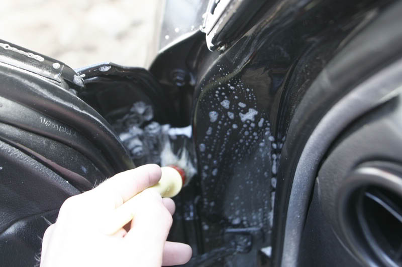

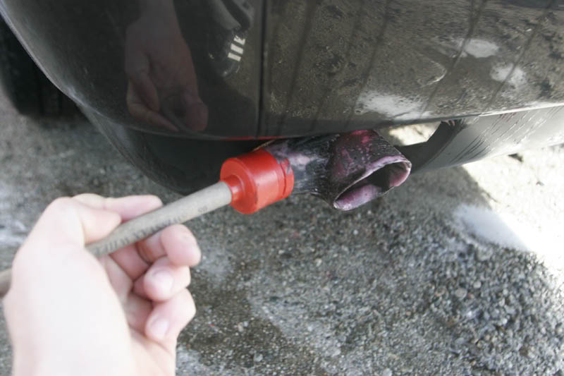

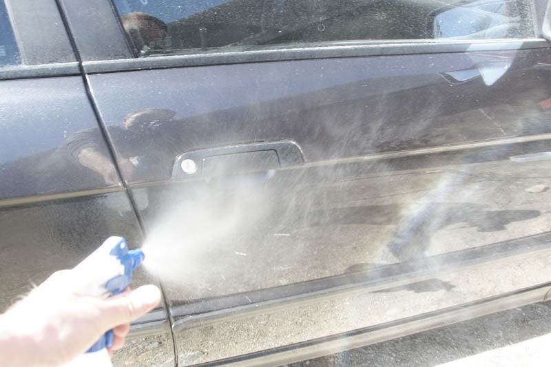

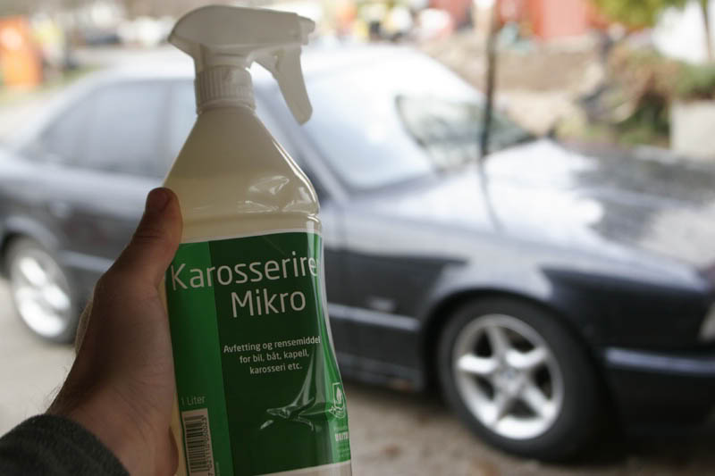

Da lageret med Prickbort begynte å minke plukket jeg opp en avfetting på ICA Maxi for 20kroner. Hadde ikke noen særlige forventninger til denne, men måtte jo prøves. Den hadde nok den verste sprayeren jeg noen sinne har prøvd, både pga strålen den gav og at den hadde veldig kort håndtak

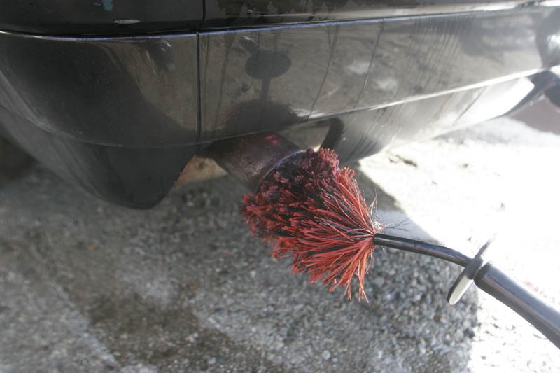

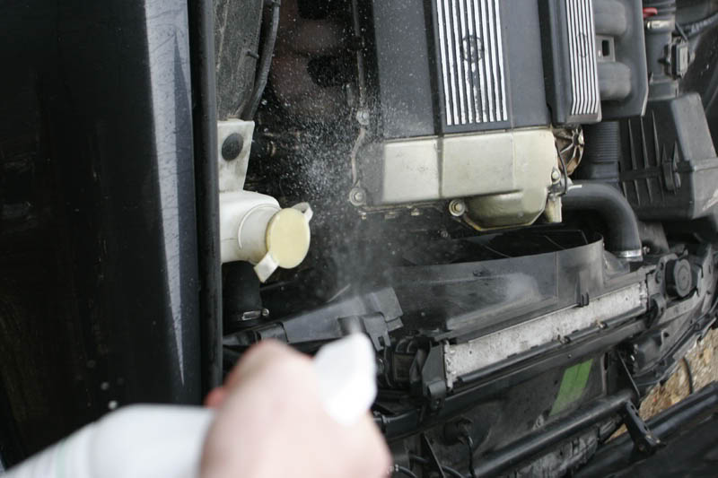

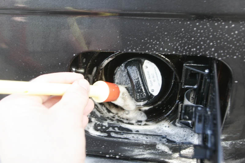

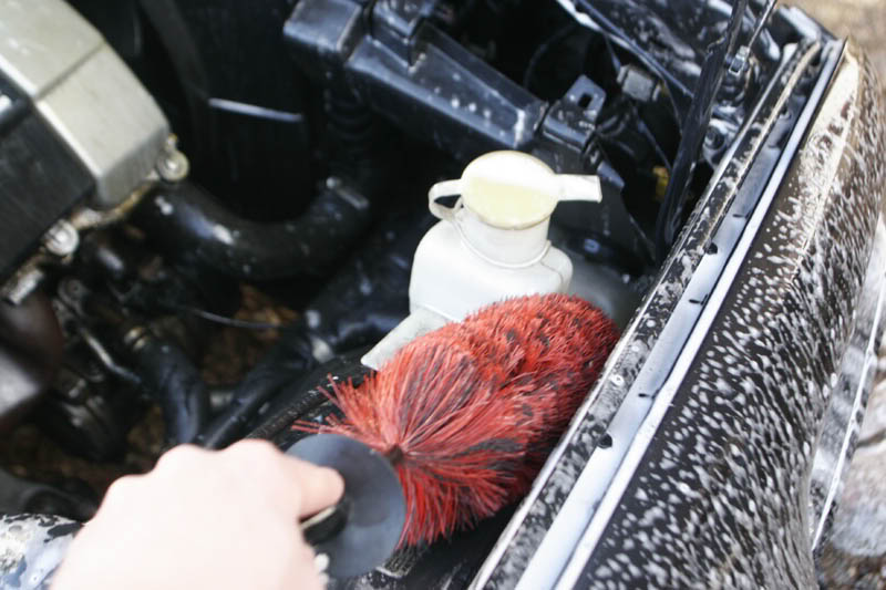

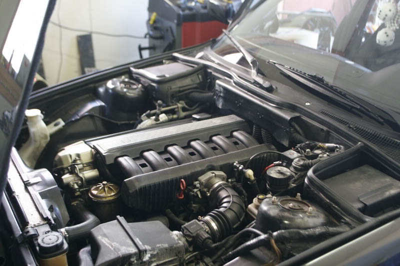

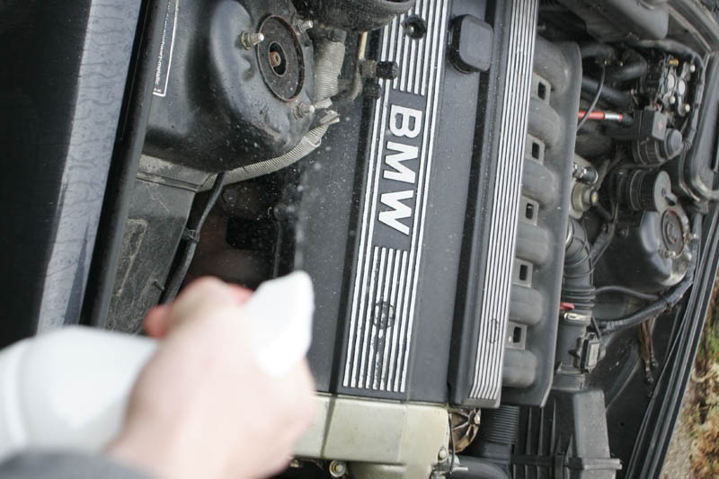

Skulle egentlig ikke ha noen motorvask, men tenkte jeg kunne ta en kjapp shining der også for morro skyld_MG_0161.jpg

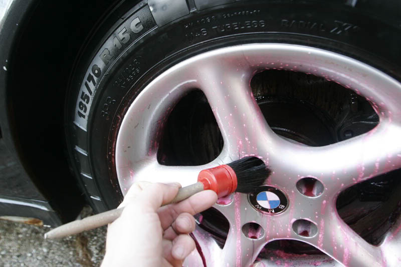

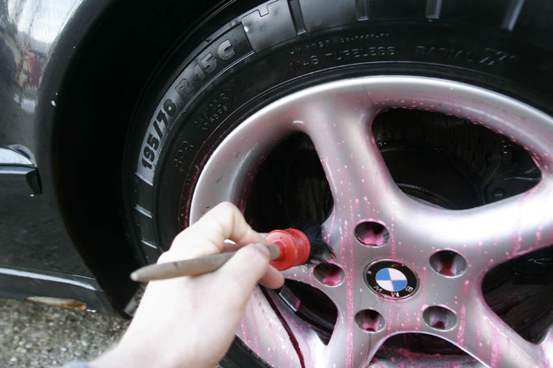

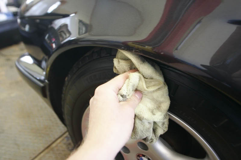

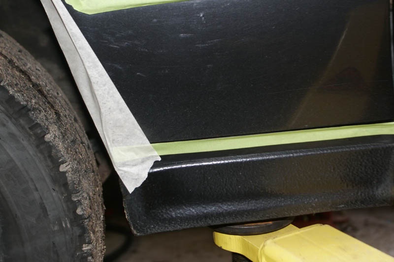

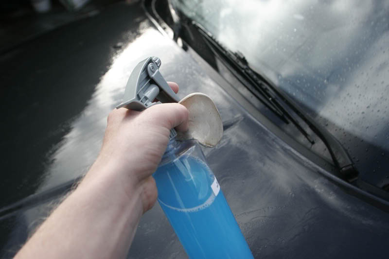

Gikk deretter over til litt Prickbort på felger og de laveste panelene

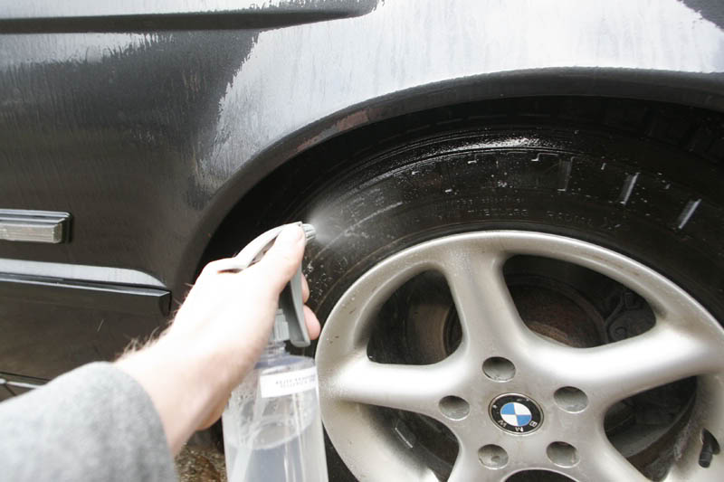

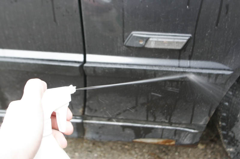

Surfex HD påføres dekk og lister

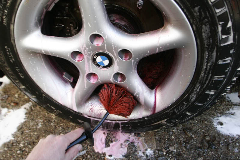

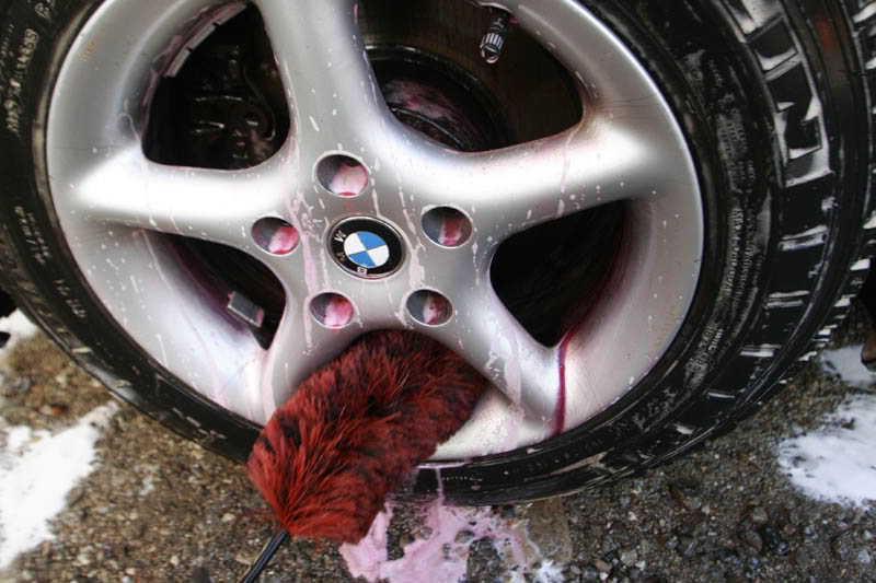

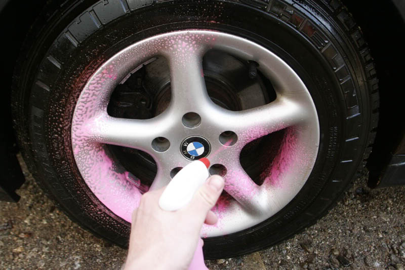

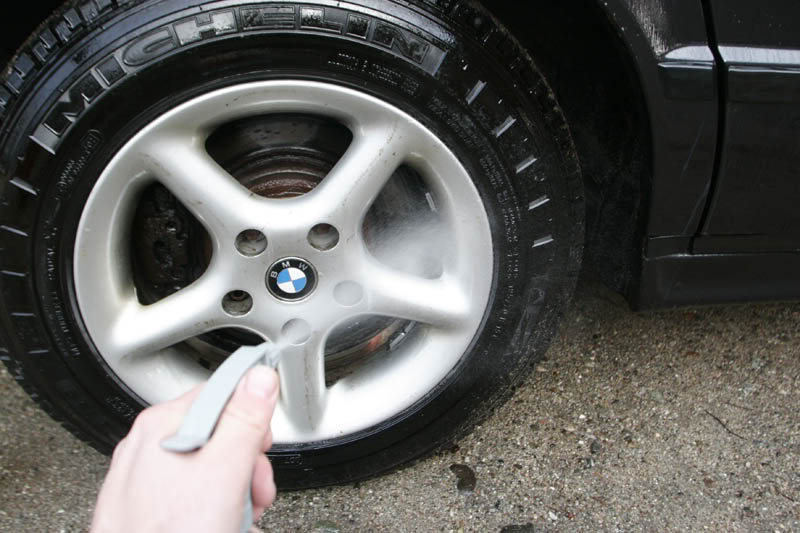

P21S på felgene

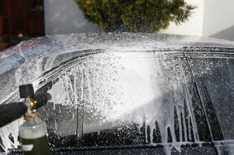

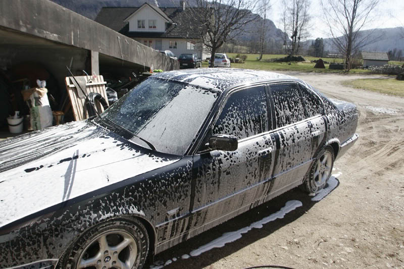

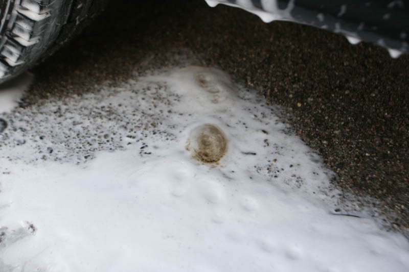

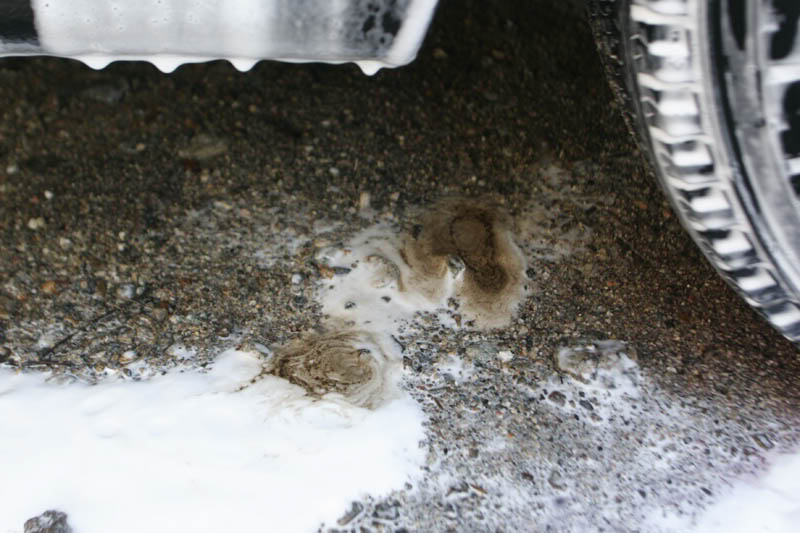

Mens dette fikk stå å godgjøre seg litt ble en skumblanding gjort klar. Ble en blanding av Poorboys SS&S, CG Grime Reaper og BH Autogfoam
Høytrykksspyleren var ikke alltid helt i form, så da skummet skulle bli lagt på ble det nesten ikke noe skum. Bare såpevann...
Rask shine med EZ Brush i motorrommet

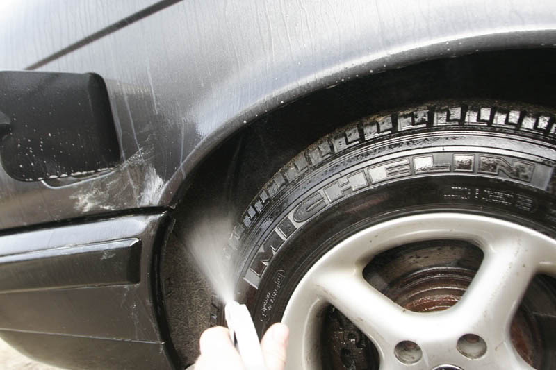

Surfex virker
Litt vask av felger

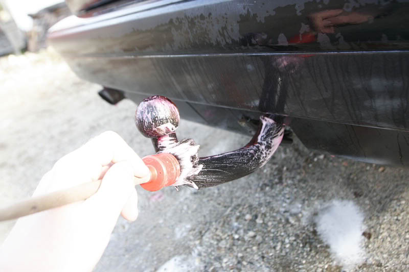

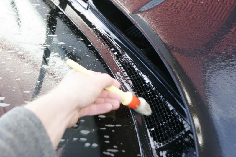

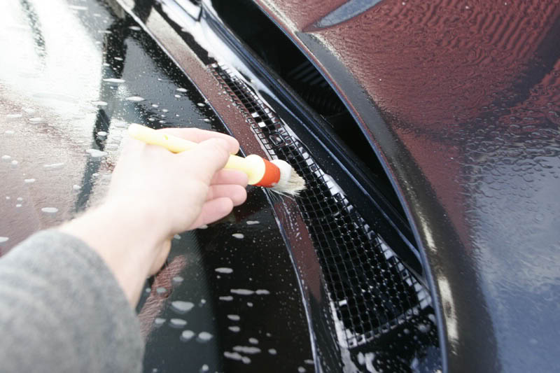

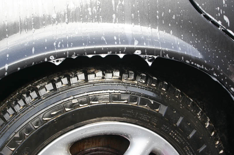

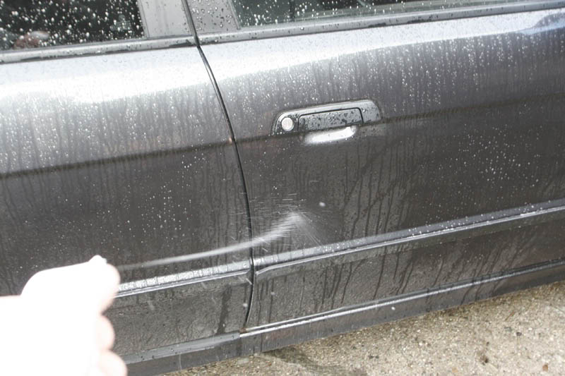

Surfex HD og kost på "vanskeligere steder"

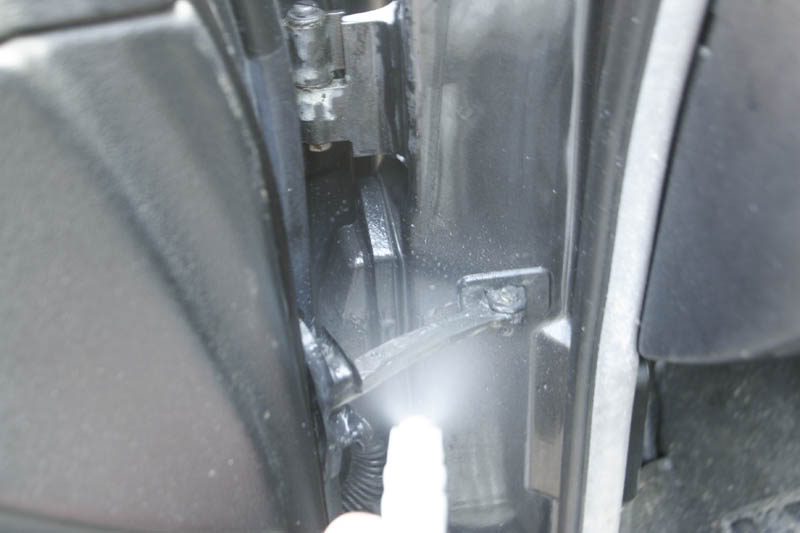

Og dørhengsler

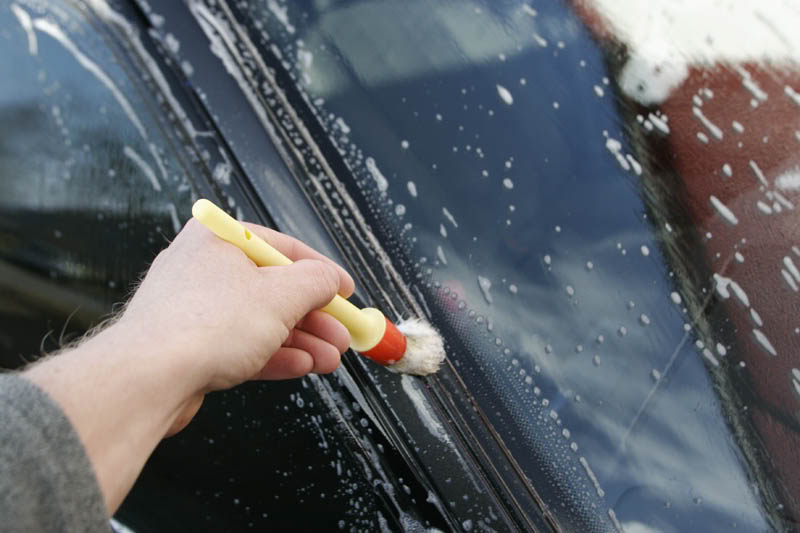

Ved frontrute
Og så litt mer P21S action
Litt avdrypp
Rikelig med Poorboys SS&S i bøtta
til vask.

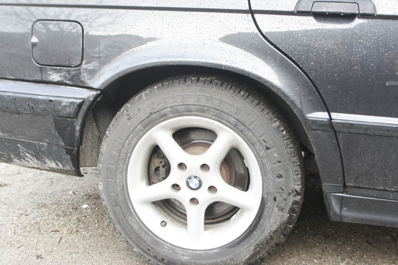

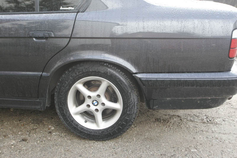

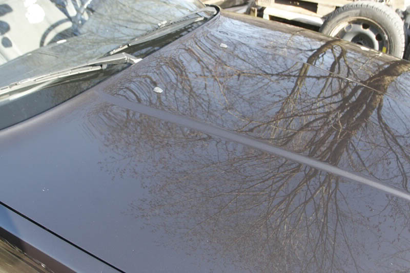

Et par bilder etter vask og avskylling

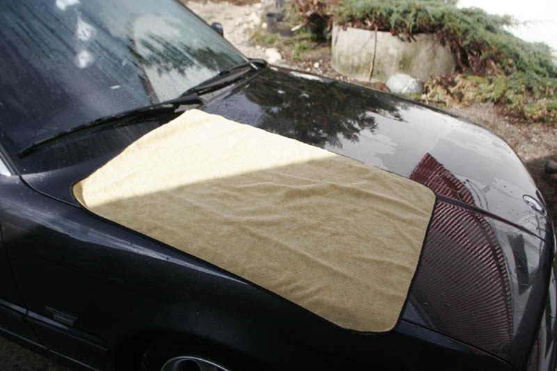

Ble clayet med Optimum No Rinse som lube og Bilt Hamber mild clay. Resultat av hele panseret. Ikke så helt ille. Var generelt veldig lite møkk igjen på bilen, så avfetting har tydelig vis gjort litt
Bilen ble så spylt, og tørket med CG Miracle Dryer

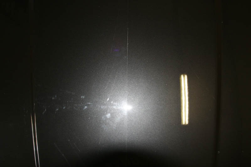

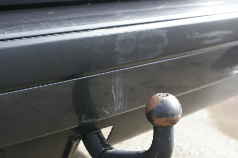

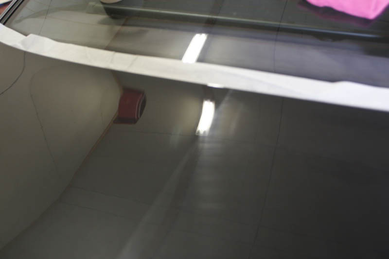

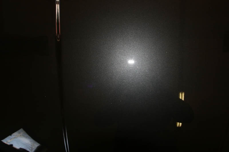

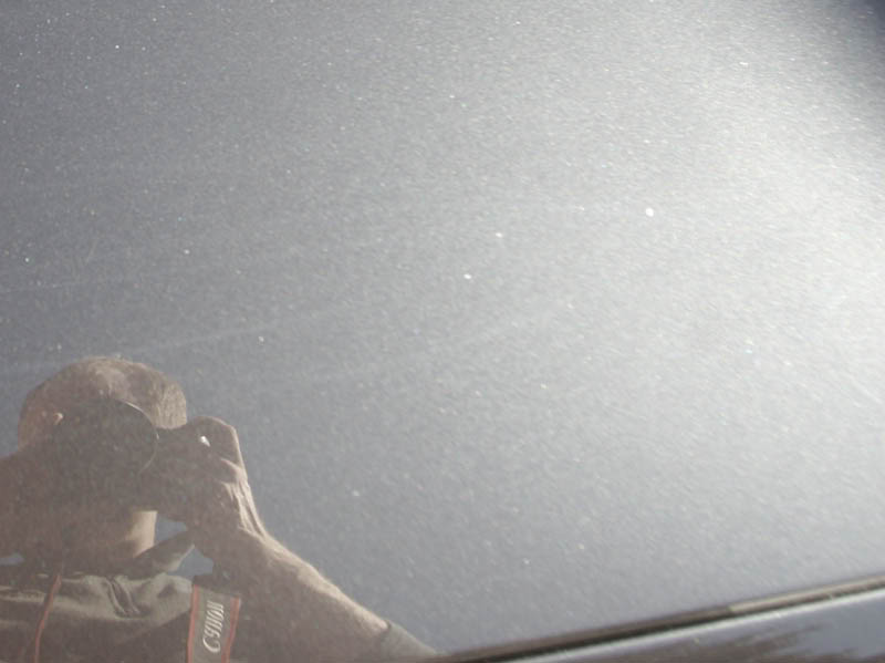

Litt flere inspeksjonsbilder

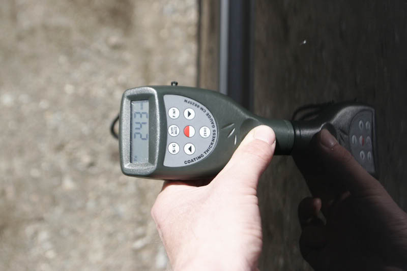

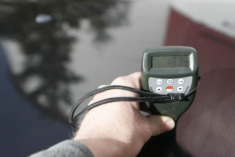

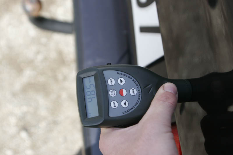

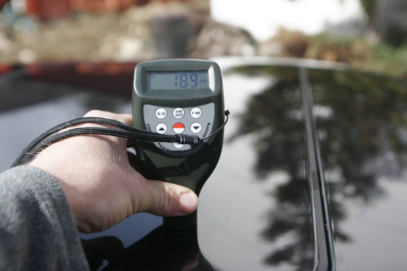

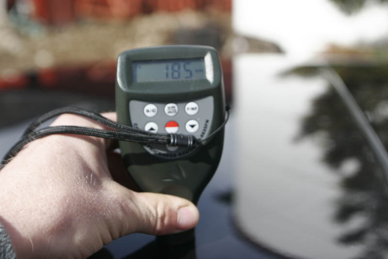

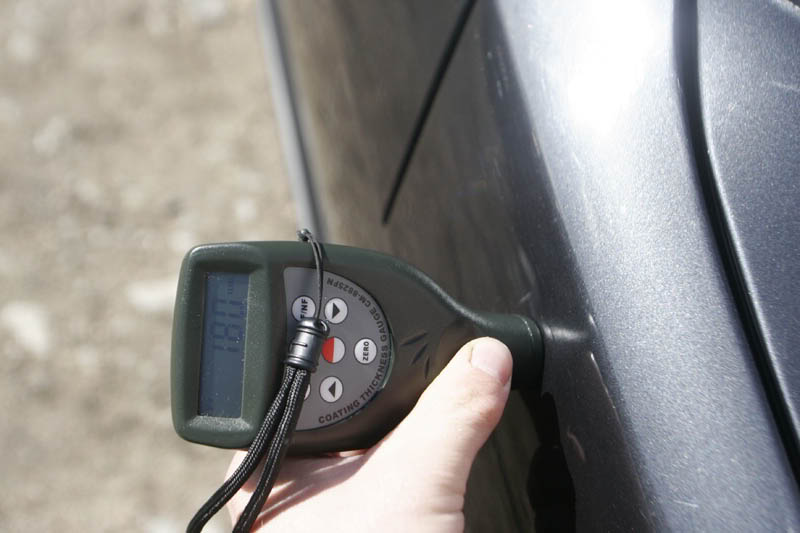

Sjekket deretter lakkdybden på bilen.
Lakkdybden lå egentlig ganske gjevnt på rundt 180my på hele bilen, bortsett fra på bagasjelokket der det var veldig høye tall, og ene døra som viste tegn til litt arbeid.

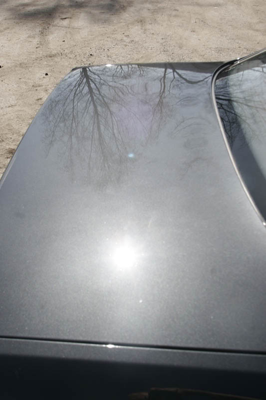

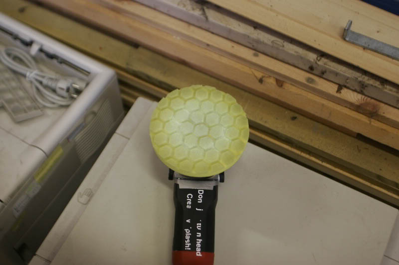

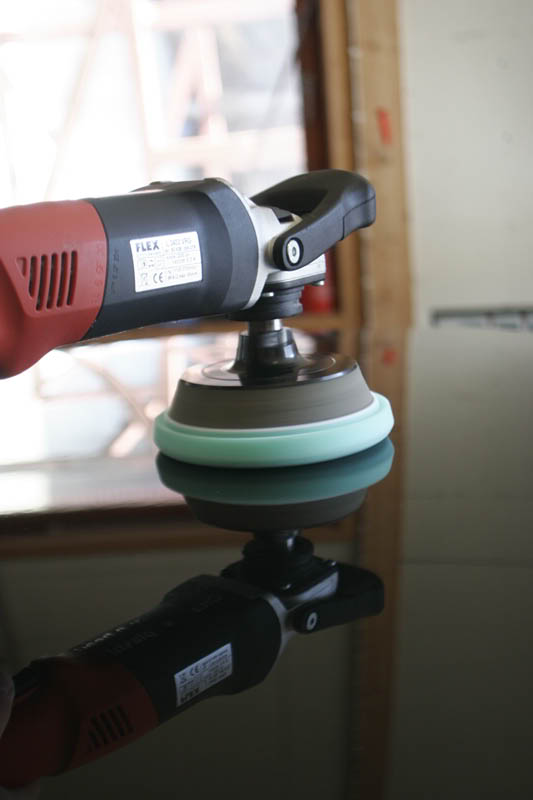

Sjekket deretter litt komboer på bakluka. Startet med gul Scholl og S03. Fjernet en del swirls, men etterlot en del hologrammer. Prøvde meg deretter et par ganger med S30 og uber, og fjernet det som var av hologrammer.
Etter litt tenking fant jeg ut at det ikke tok like mye som jeg ønsket (selv om det bare var en 1stegs), så gikk over til gul Hex Logic pad og mer press. Fjernet mer, men med litt arbeid ble det ikke hologrammer etter litt pynting med S30 og grønn uber.
Ante nå litt uråd med hensyn til mine forventninger til en 1-stegs polering. Å gå på med S03 er nok ikke det lureste, men fant egentlig ut jeg skulle gi litt mer valuta for pengene og gå for en 2-stegs. Da bakluka mildt sagt var i elendig forfatning gikk jeg over denne med S03 3-4 ganger før det så sånn noenlunde ok ut. Og det var MYE RDS igjen. Hard lakk? JA!
Fortsatte videre fremover

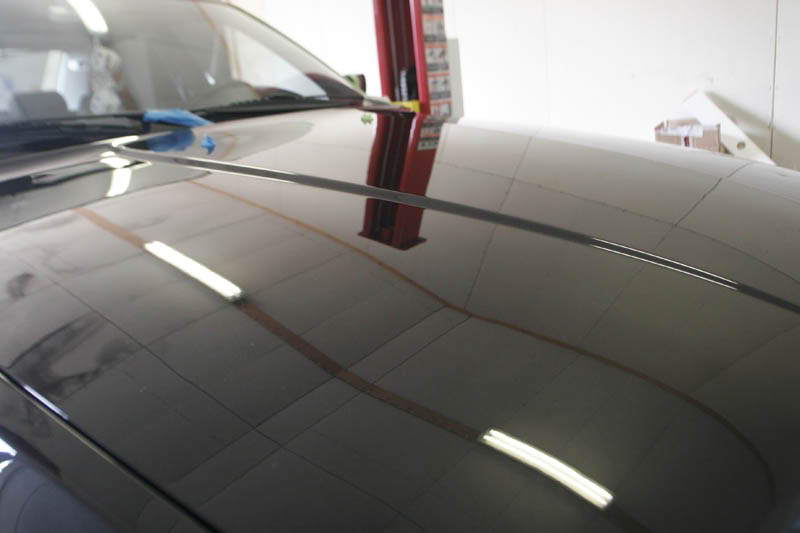

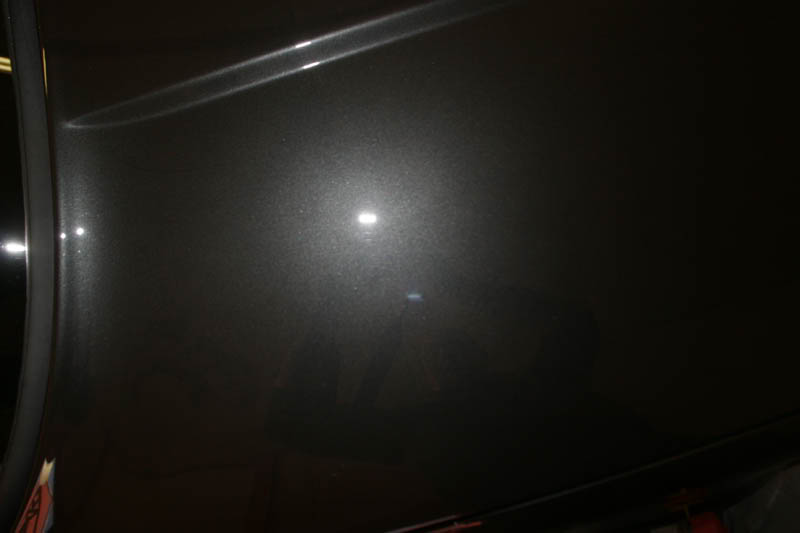

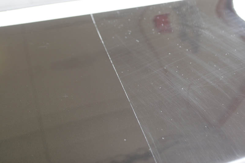

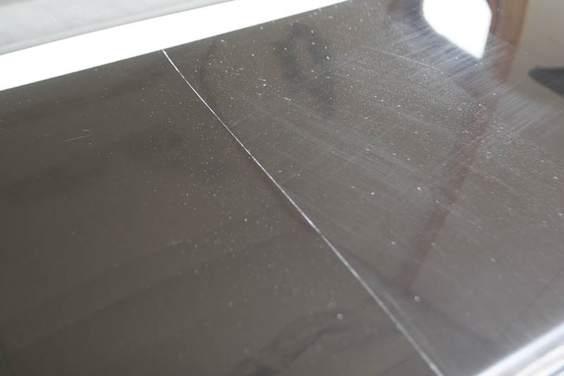

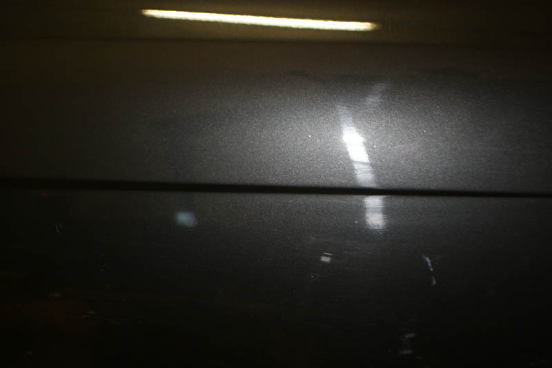

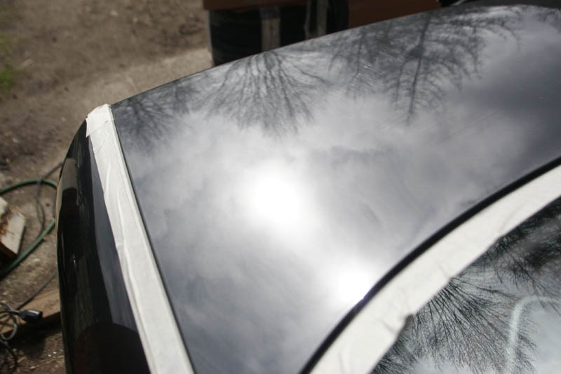

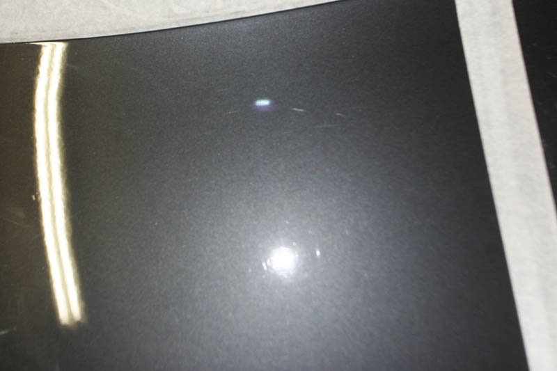

Da jeg kom frem til panseret var det på tide med litt 50/50 bilder. Etter to runder av 5-6 pass med gul HL pad og S03 var dette resultatet

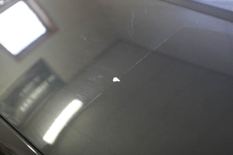

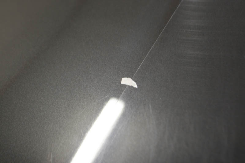

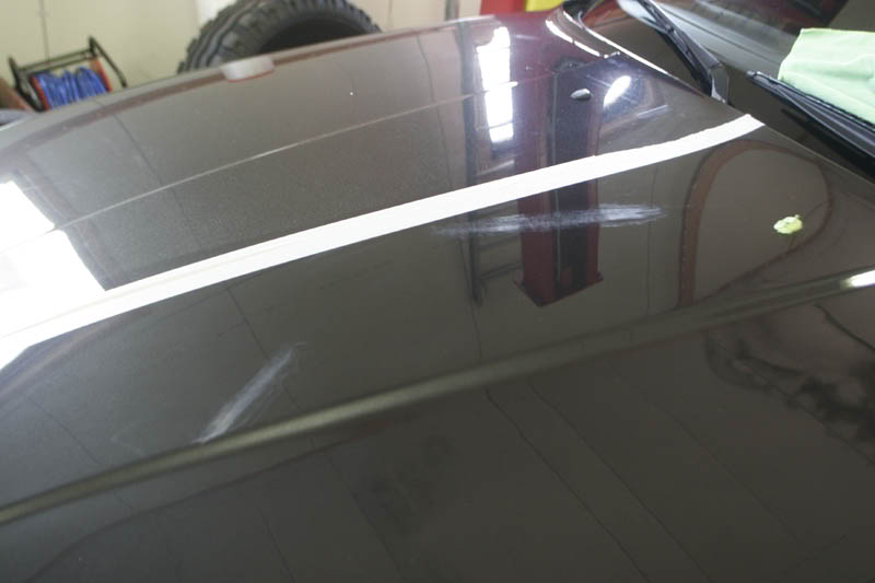

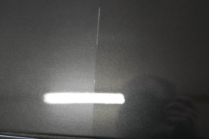

Var en del skikkelig ille RDS på panseret, så da ble det våtslipt litt
Dum og urutinert som jeg er, ble de første dragene tatt i samme retning som ripen. Gikk derett over en gang til der jeg gikk motsatt vei av ripenes retning. Er visst rette måten å gjøre det på ;)
Brukte ca 3 runder med S03 og gul HL for å fjerne ripene etter våtslipen. Fjernet ikke ripene som var der fra før, men de ble mye mindre synlige. Krevde ganske så mye for å korrigere denne lakken

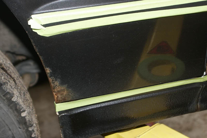

Pga rust en del steder ble følgene gjort

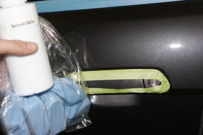

Gikk over med S03 for hånd der etterpå for å unngå å ødelegge pads med rust

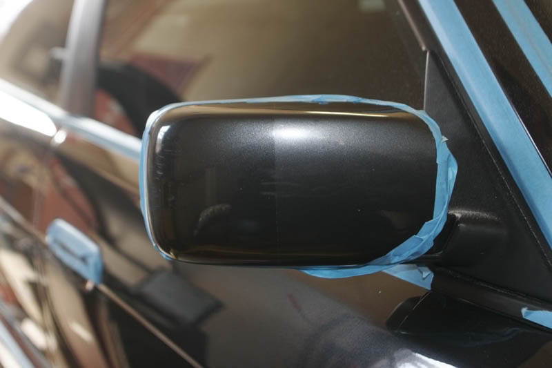

Pga hard lakk tok jeg sjansen på å bruke skumpads på plasten også, så på front-, bakfanger og speil ble det brukt blå Scholl og S03 på 1100rpm. Fjernet greit me swirls, men også her satt RDS for dypt til at de ville forsvinne etter 4 rundet med 5-6 pass.
Og panseret
Etter et par ødelagte blå Scholl pads i vaskemaskin ble de skåret opp i småbiter og brukt som håndpads. Veldig greit å ha litt cut når man skal jobbe under dørhåndtak osv Sammen med S03 syns jeg de gir bra effekt uten altformye arbeid

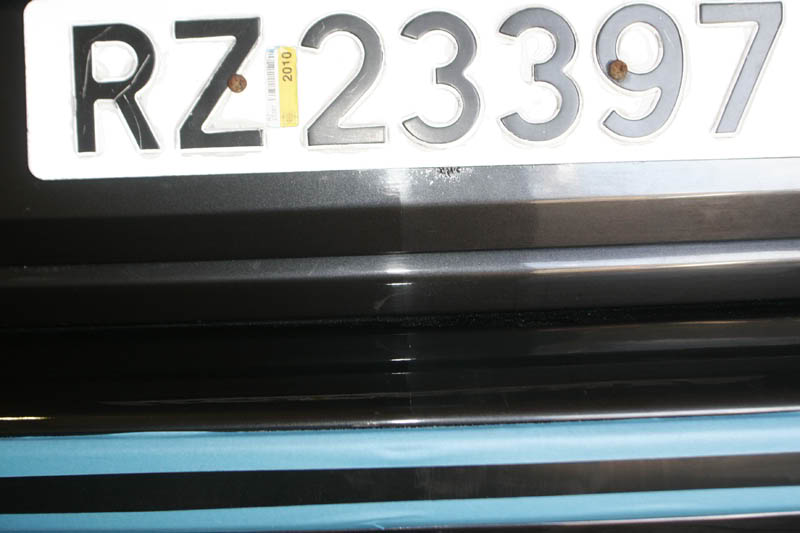

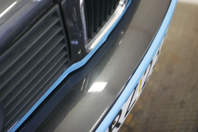

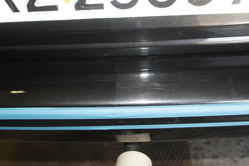

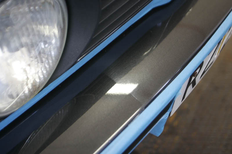

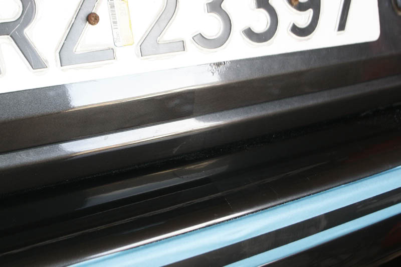

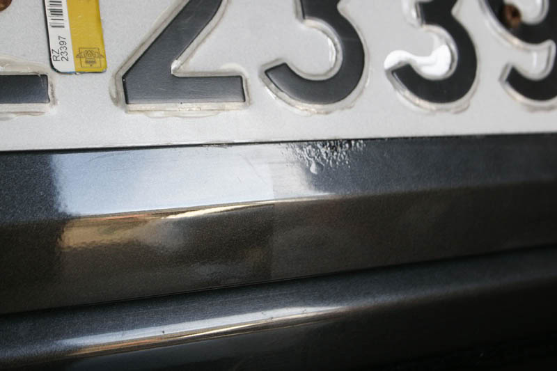

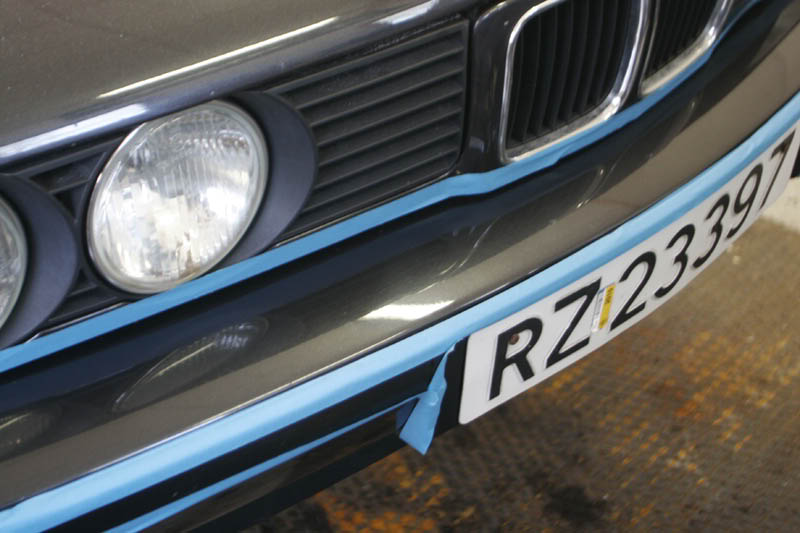

Frontfangeren ble deretter tapet opp og gjort klar til polering. Av erfaringer har jeg funnet ut at kanten på paden er farlig for nærliggende lakk. Tapet derfor opp de vertikale flatene ved siden av fangeren så de ikke skulle bli skadet når jeg brukte maskin helt inntil
Ble jo 50/50 av dette

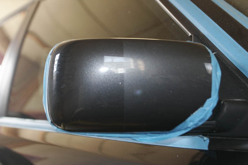

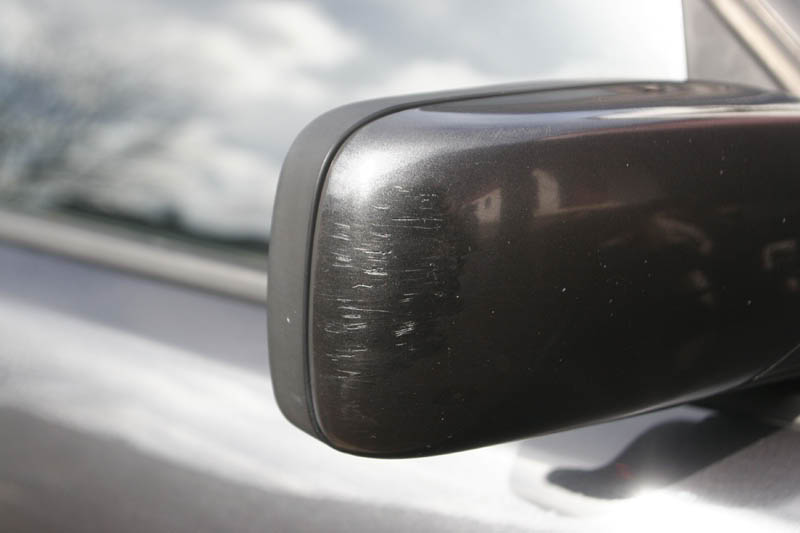

Og speil

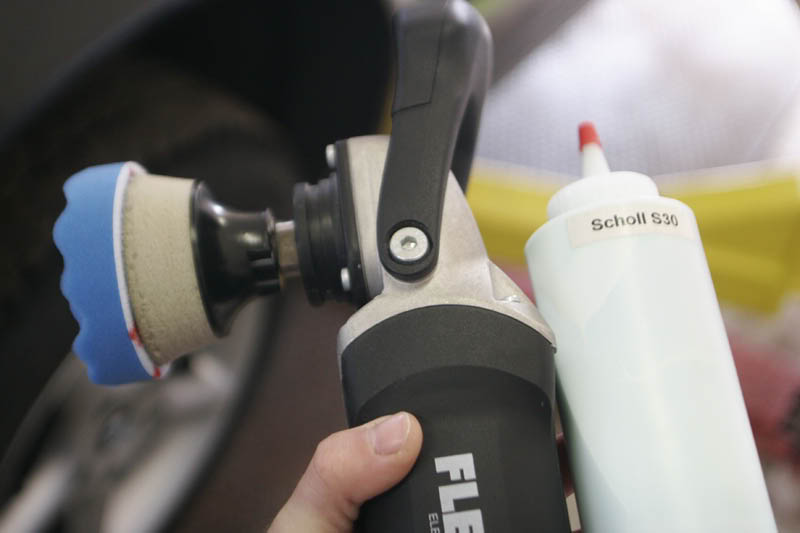

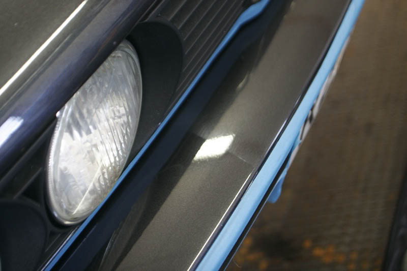

Av mangel på pads med middels grovhet, ble det blå 3M pad og S30 til refining her
Hele bilen ble deretter gått over med S30 og grønn über pad

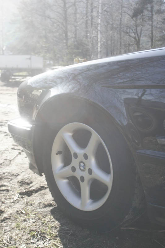

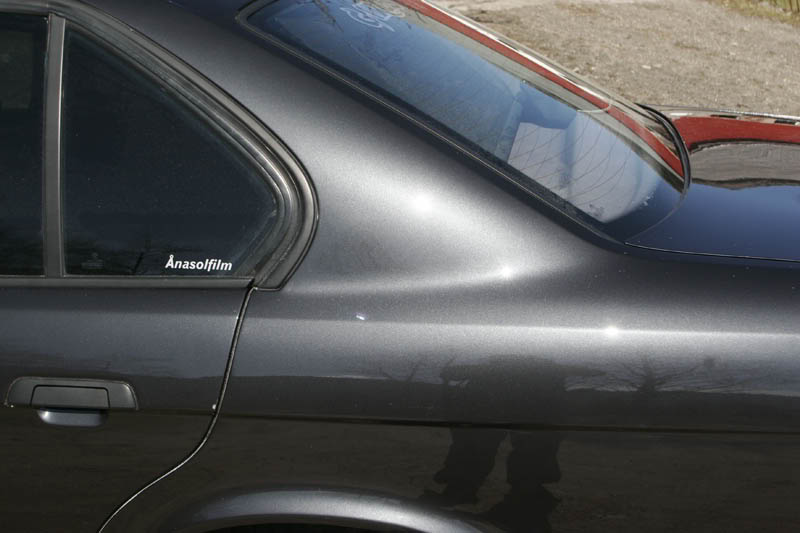

ilen ble deretter tatt ut i sola for en liten sjekk for hologrammer

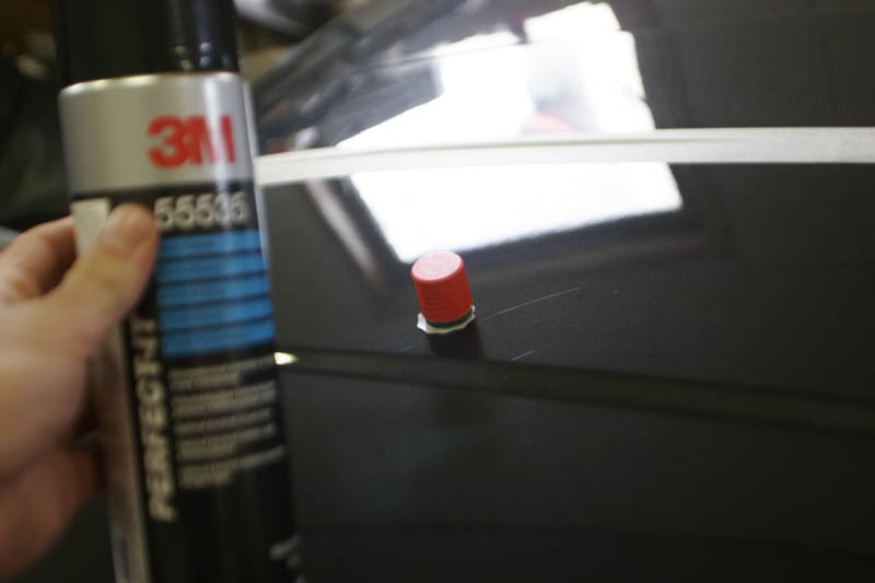

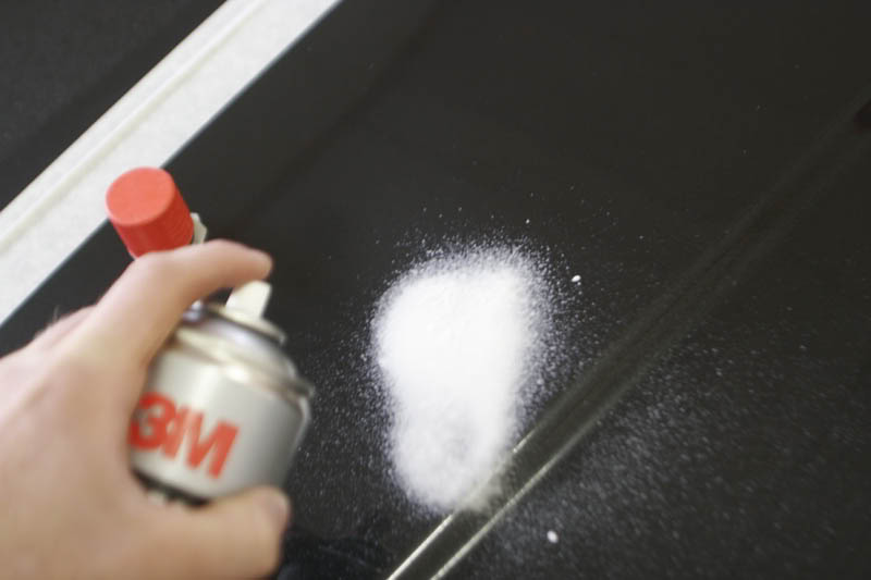

Slike resultater kan ikke helt stoles på uten en wipedown, så da ble IPA sprayet over hele bilen

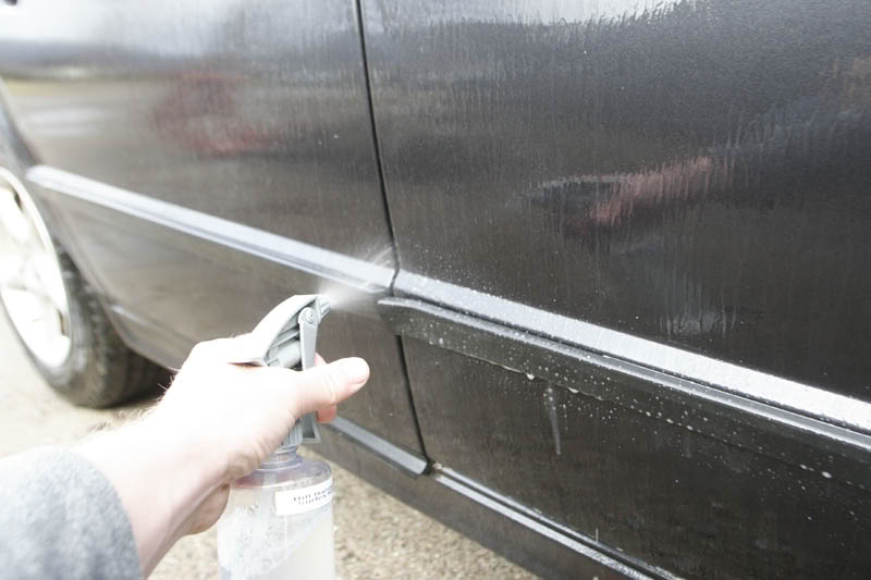

Kontrollspray sprayet rundt lister og lignende der det ofte legger seg mye poleringsstøv

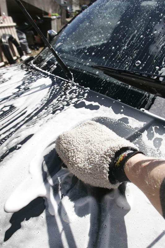

Og skummet ned med en blanding av CG Grime Reaper og Poorboys SS&S
Da det var sol måtte det jobbes raskt for at ikke såpen skulle få tørke noe særlig

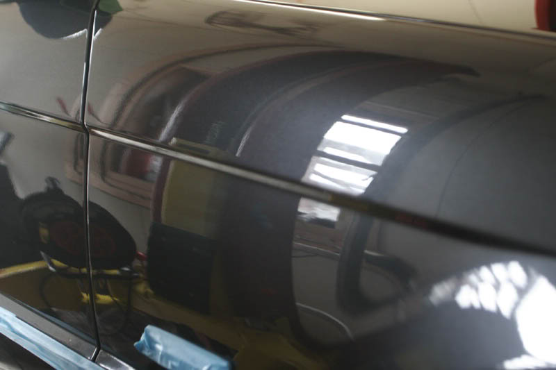

Resultatet var stort sett veldig bra, bortsett fra på panser og bagasjelokk der jeg hadde kjørt hardest korrigering. Litt spøkelser som gjemte seg
Bilen ble deretter kjørt inn og tørket, igjen med CG Miracle Dryer. Desverre fikk jeg nå en telefon fra eieren av bilen, som gjerne ville ha bilen om bare noen få timer. Hadde forstått det slik at jeg skulle få ha bilen en hel dag til, men den gang ei... Derfor litt færre bilder fra nå, og mer bare av produktvalg
Et par bilder av panser etter S17/orange, deretter S30/grønn über og wipedown

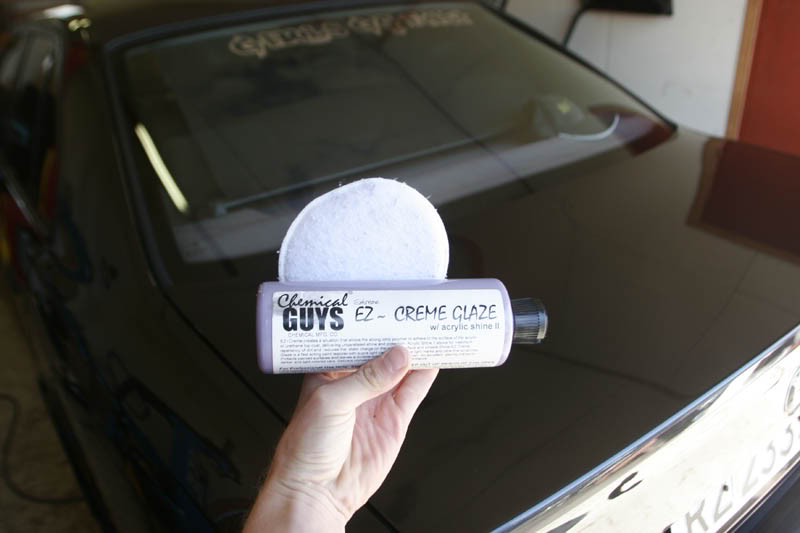

Og CG Jetseal
Har gitt Jetseal et forsøk før, men er bare ikke noen stor fan av denne. Tror det hadde blitt ganske mye bedre om jeg hadde lagt den på med DA maskin i stedetfor for hånd

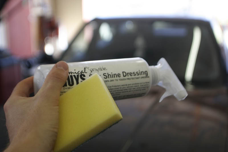

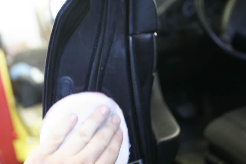

CG Silk Shine Dressing ble påført lister, plast og gummi

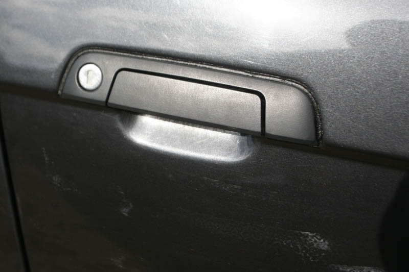

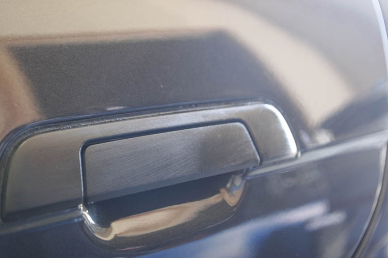

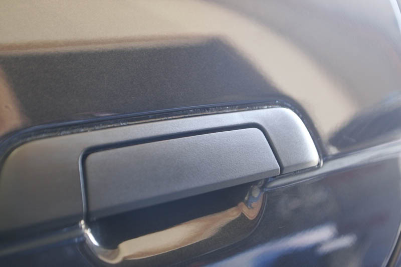

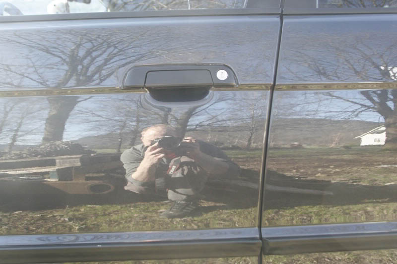

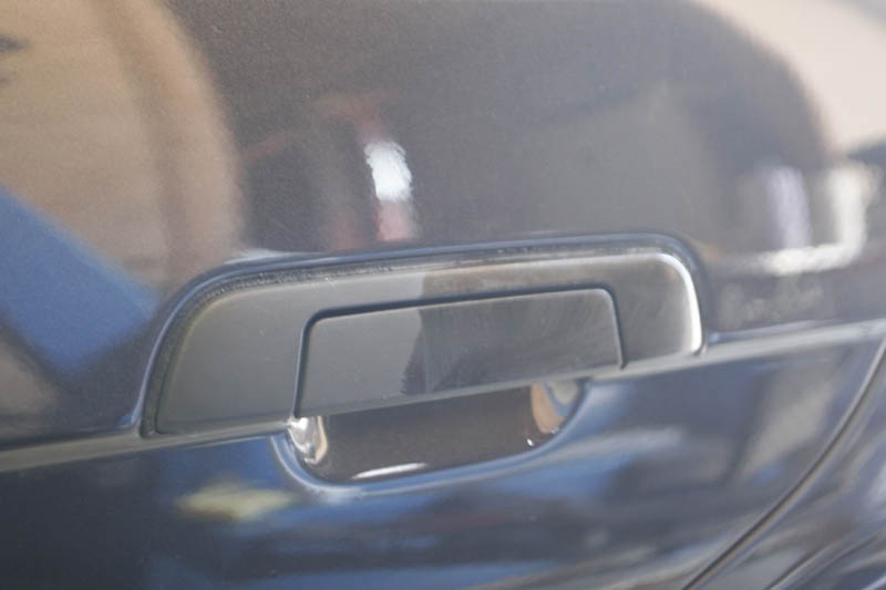

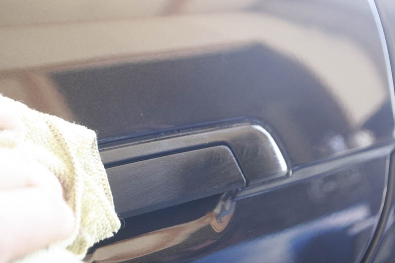

50/50 på dørhåndtak
Resten påføres
Produktet ligger ikke helt gjevnt, så blir veldig bra med en liten puss med microfiber

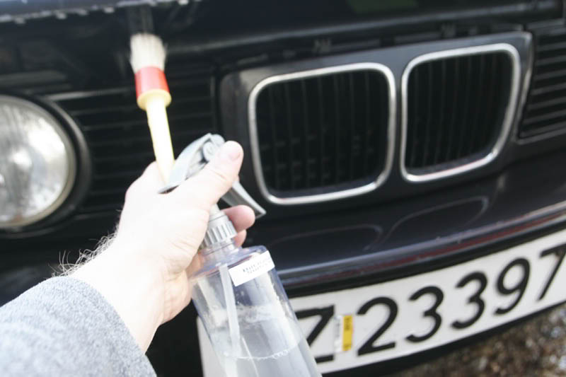

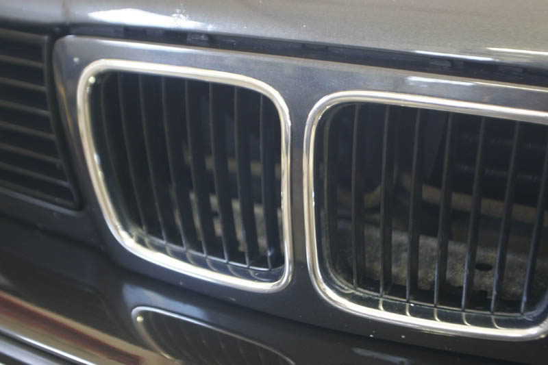

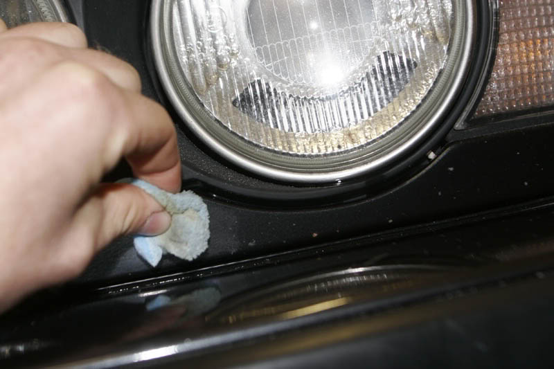

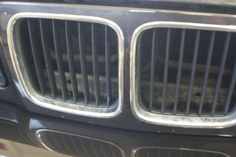

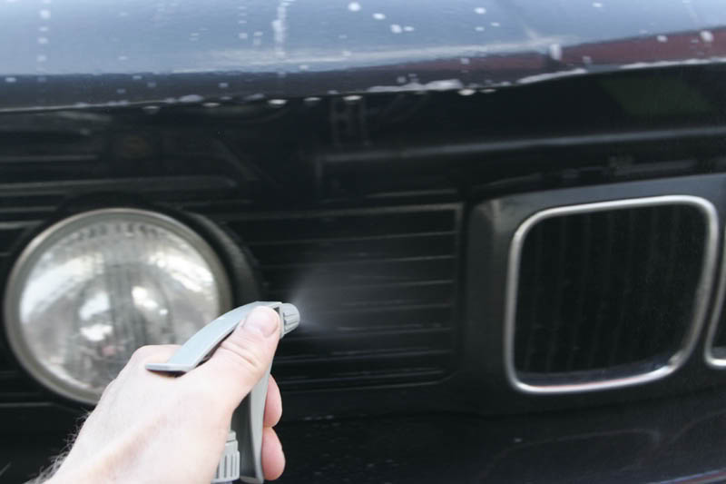

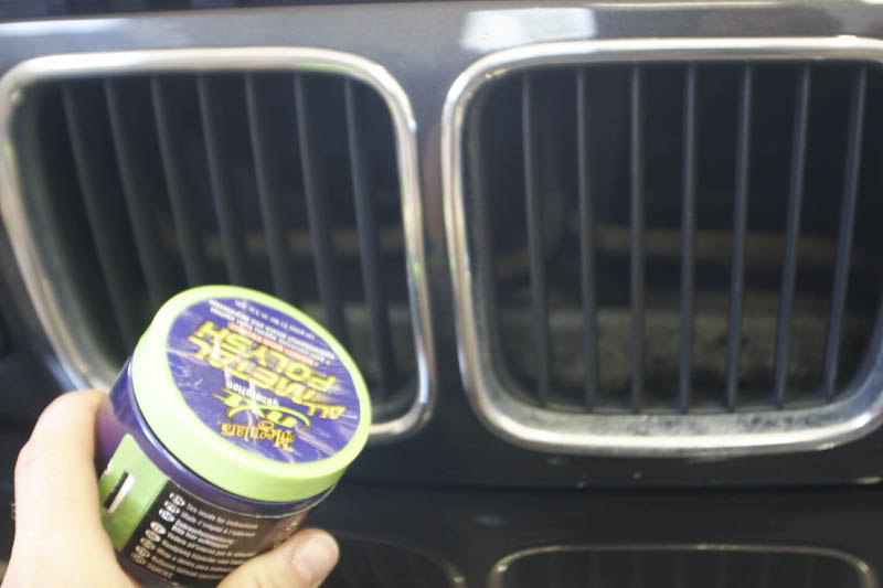

Fronten med grillen var heller ikke helt bra

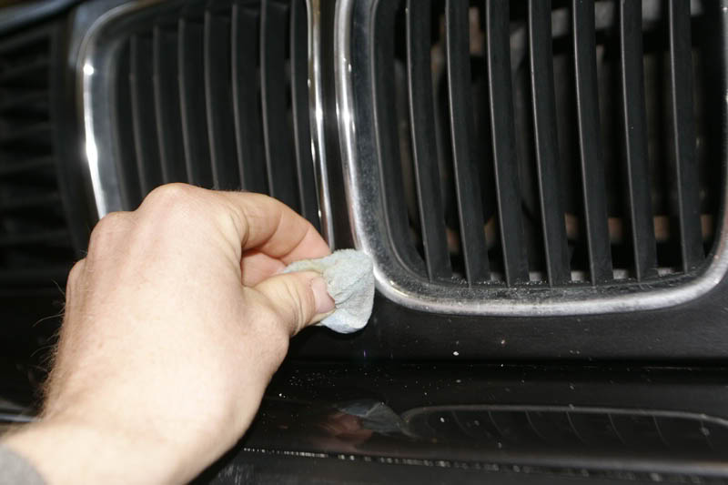

Startet med MG NXT All Metal Polysh på metallet. Var matt og misfarget fra før

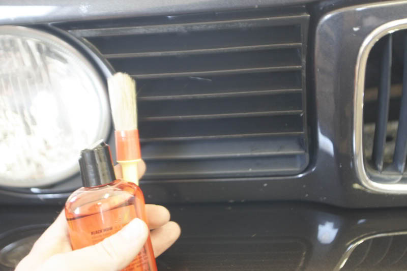

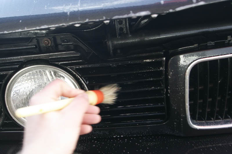

Plasten i fronten fikk litt Black WOW
Startet med å bruke svmap på denne, men var vanskelig å komme til på småstedene. Fant derfor ut at pensel ville være lettere

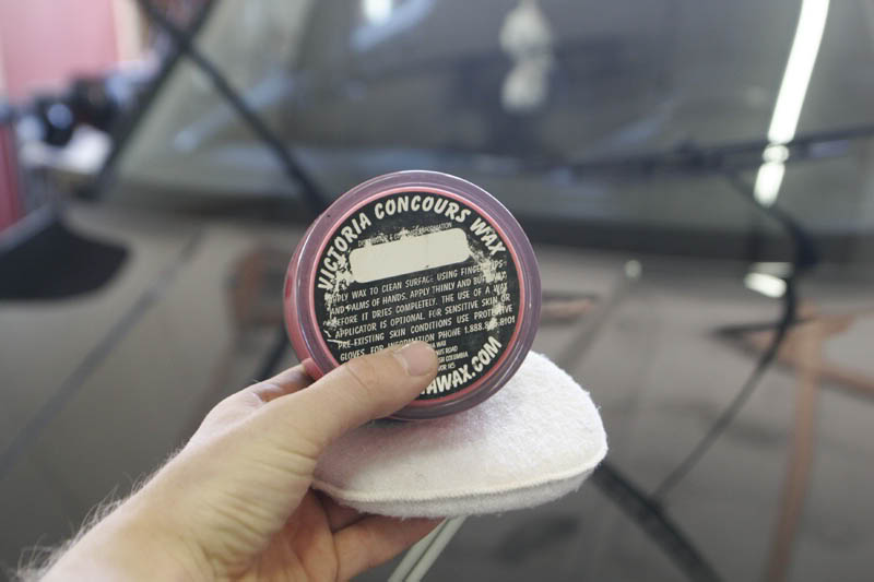

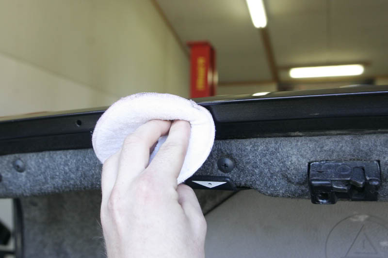

Jetseal hadde nå fått herde litt, så toppet det hele med litt Victoria Wax Concours wax
Pga tidsproblemene ble det bare Concours wax på ruter, ikke Nanolotus da det ville tatt for lang tid. Felgene fikk også bare raskt litt Concours i stedetfor CG Wheel Guard som var planlagt
Motorrommet hadde bare fått seg en rask vask tidligere, og CG Silk Shine Dressing ble påført de største plastdelene

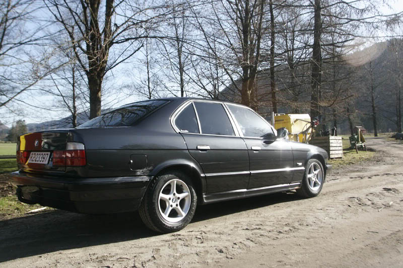

Og i høy og hast (uten solblender) fikk jeg tatt noen få ferdigbilder før kunden kom. Skal forbedre meg til neste gang...
(Plasten nede under skiltet har fått CG Silk shine dressing, mens listen over har fått Black WOW. Litt forskjell kan du si, selv om lyset brytes forskjellig på dem... ;) )

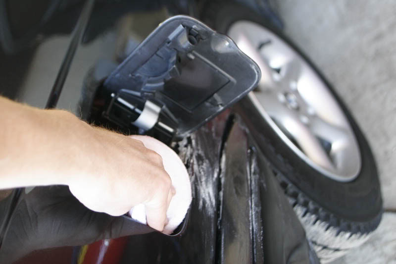

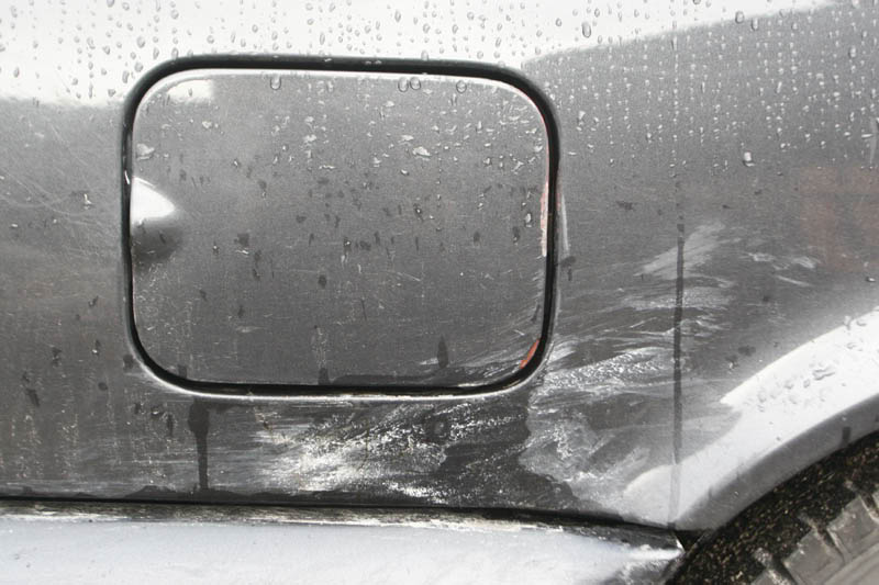

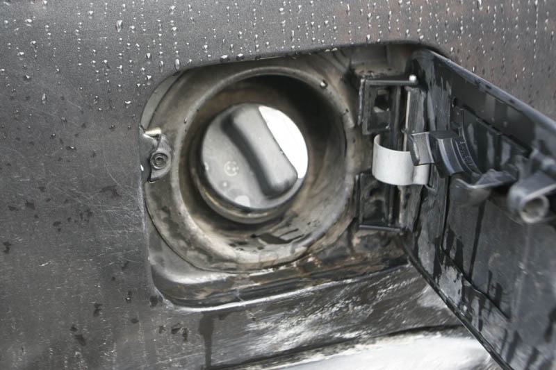

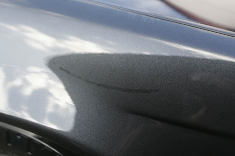

Mulig jeg overså noe i tråden, men fant du ut hva det rundt tanklokket var?
Takk for gode tilbakemeldinger :D
Det under tanklokket var visstnok lim som forrige eier hadde brukt for å feste hengslene til tanklokket (dette hadde dog ikke lyktes hehe) Skjønner ikke helt hvordan det skal være mulig å søle så mye lim som det er gjort her, men hvem vet....

Limet lot seg ikke fjerne nei. Hverken med avfetting, clay eller korrigering. Skulle hatt Citrus-rens eller noe lignende, men jeg hadde ikke alle produktene mine tilgjengelig desverre
