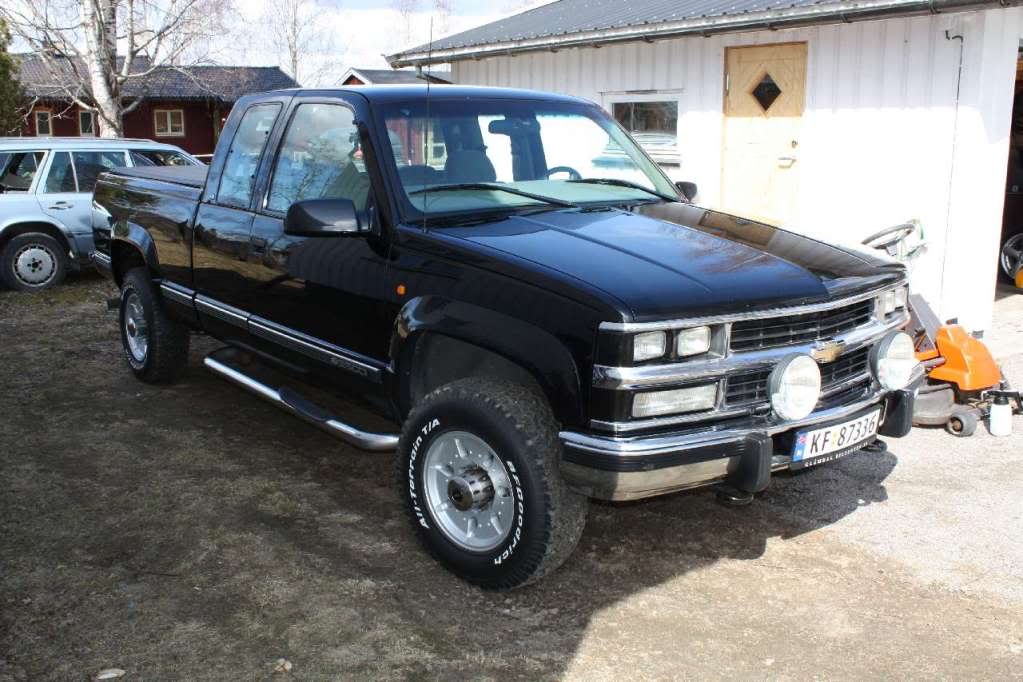

I går ankom en Chevrolet Silverado 1999modell, som er nyinnkjøpt av en bekjent. Forrige eier hadde mange hunder, og brukte stigtrinnet på bilen til å tjore fast hunder i, scenarioet skjønner man med en gang, lakken ser helt forj.... ut.

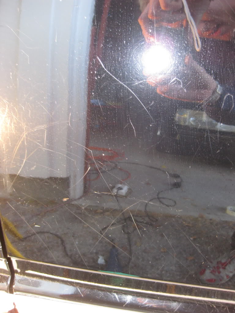

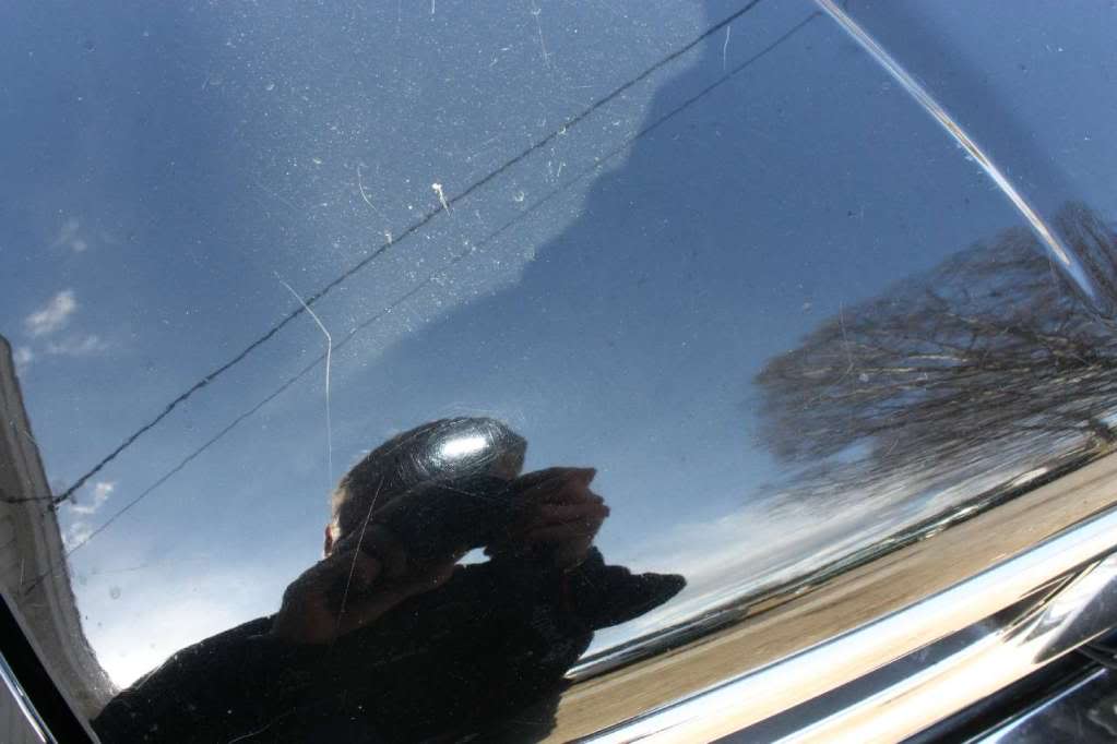

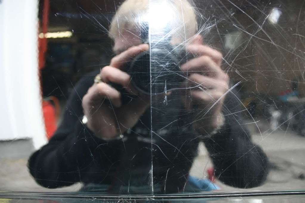

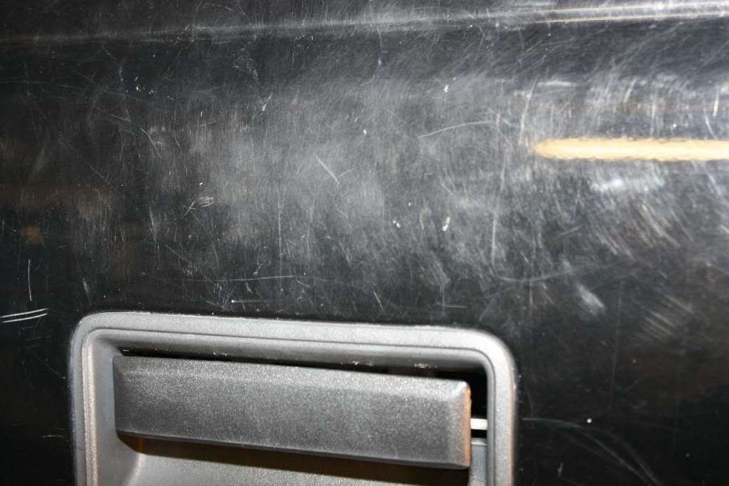

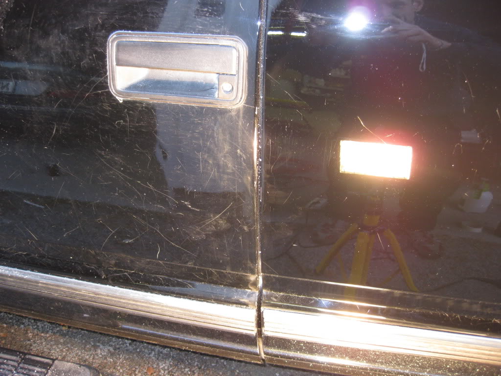

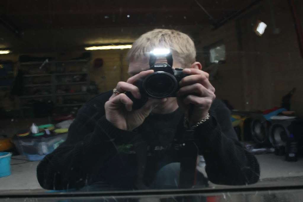

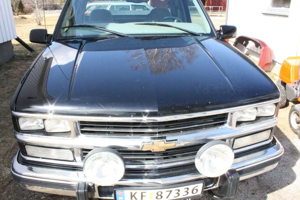

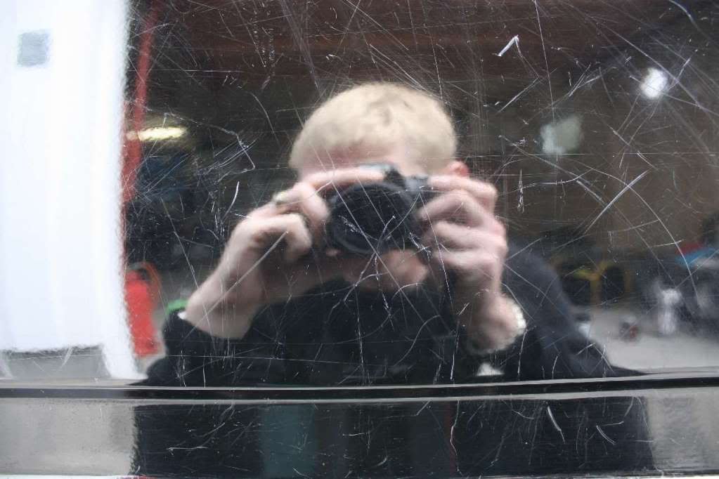

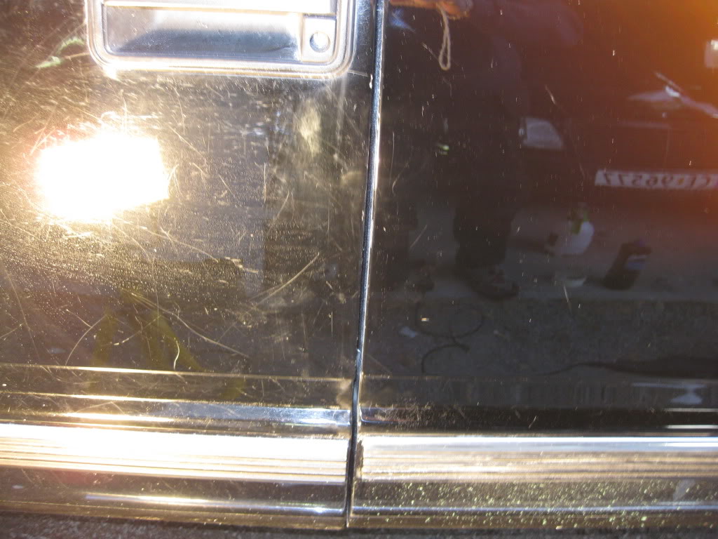

Tilstand ved ankomst for test:
50/50:

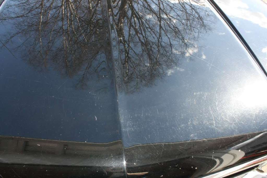

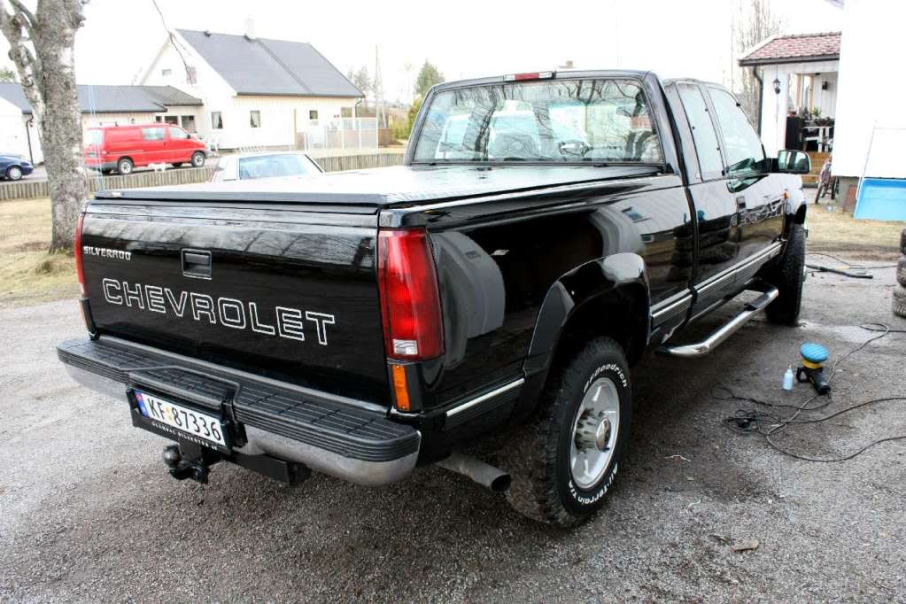

Så over til Phase II April 2010:

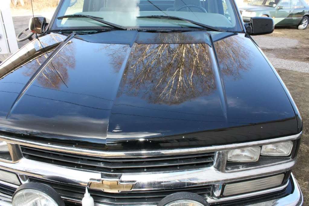

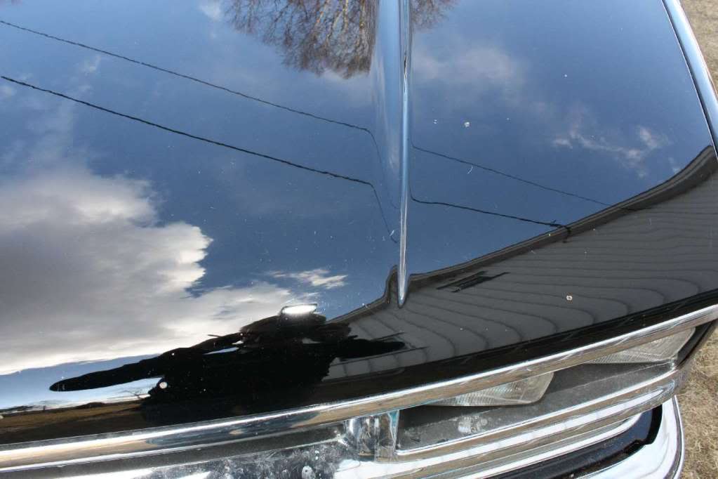

Panser ble tatt, og venstre bakskjerm, det var alt jeg fikk NESTEN ferdig på en hel dag... Slik ser det iallefall ut etter FCP på scholl ull, ettefulgt av fcp på grønn pad, EFC på gul pad, og ultrafina en del ganger for å fjerne hologrammer... (Hele bilen skal taes med DA helt til slutt pga vanskeligheter med å fullføre helt bra. Lakken er MEGET sticky og lei å korrigere)

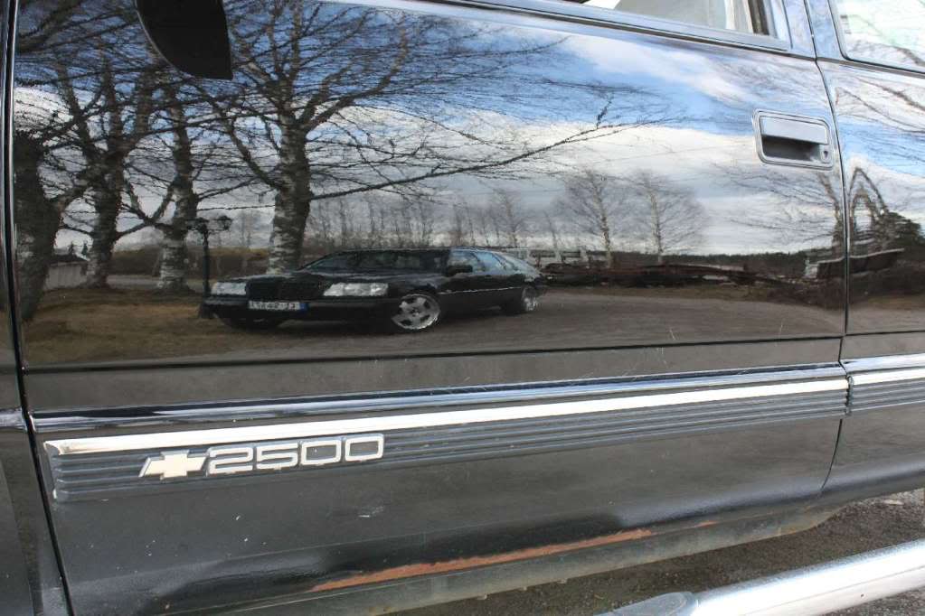

Day II:
Skjedd litt i dag og, jobbet med bilen så godt som hele dagen fra tidlig formiddag til rundt kl 20 idag...

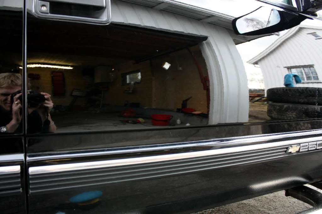

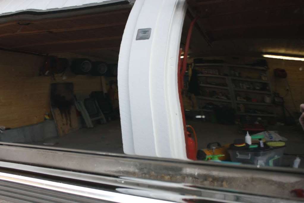

Høyre dør:
50/50 etter 1 runde FCP på grønn:
Dør ferdig cuttet, og etter EFC:

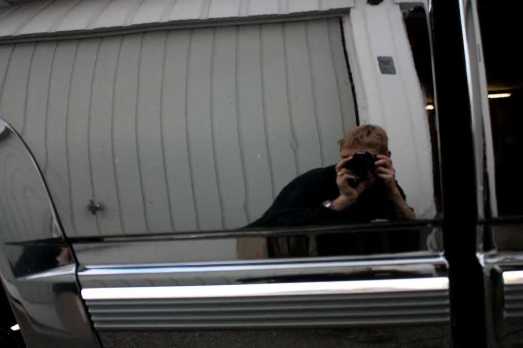

Felt bak døra:
Litt mer ferdig cuttet på venstre side og:

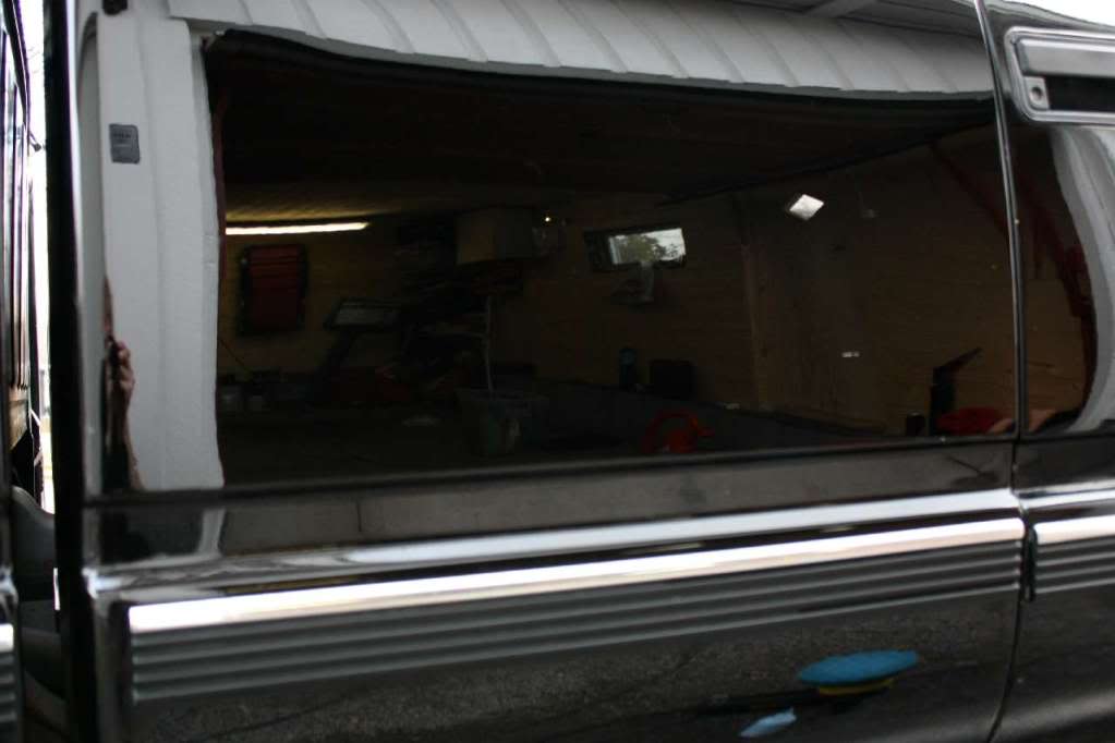

Lakken på denne bilen er som skrevet meget sticky og ved cutting gjør man så mye "ugang" at det er vanskelig å få bra... Sliter litt med kjørespor og hologrammer og, har dog funnet en metode etter mye prøving og feiling, men det er for tungvint, så har fått lånt meg en G220 for å ta siste finish. Dette bildet:
Er tatt etter fcp, efc to runder, og ufse 4-5runder med forskjellig prøving med turtall og press...

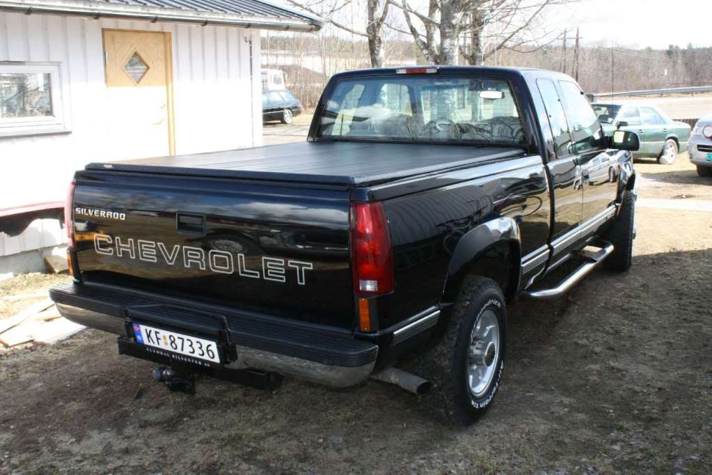

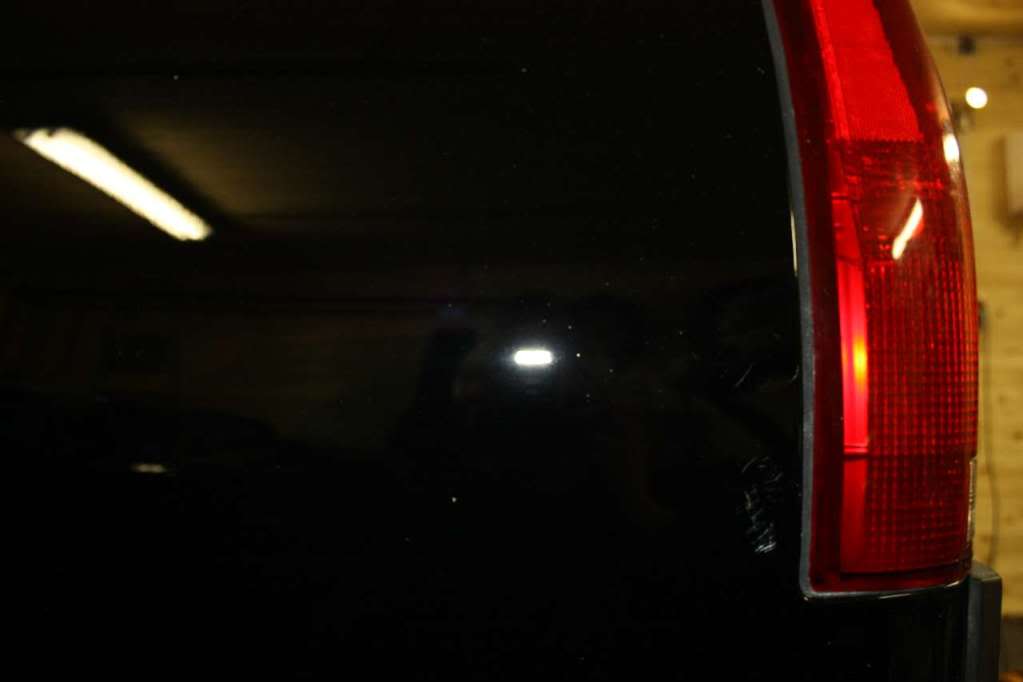

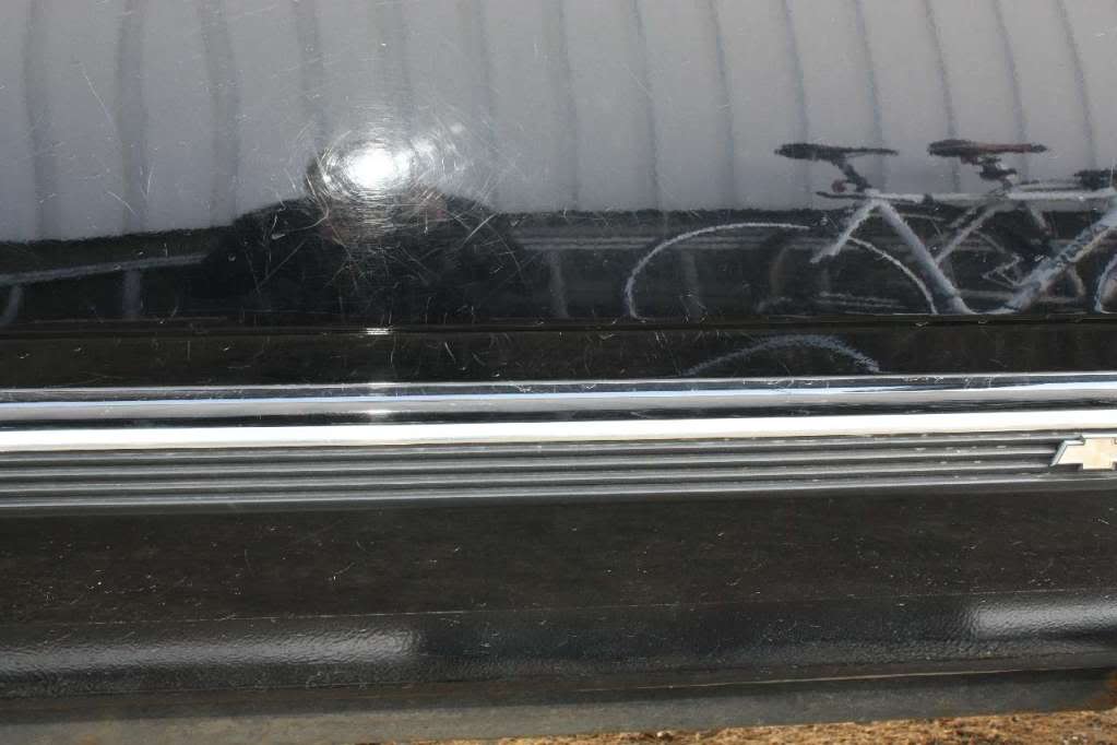

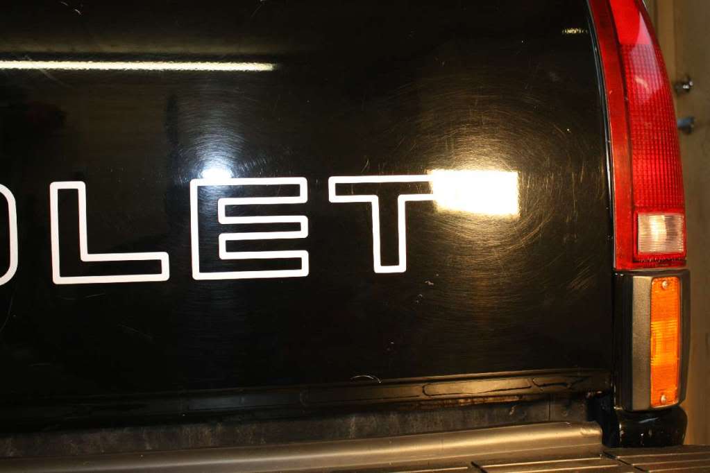

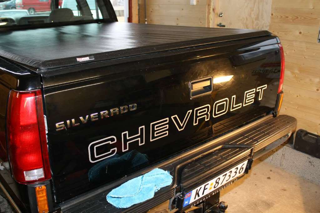

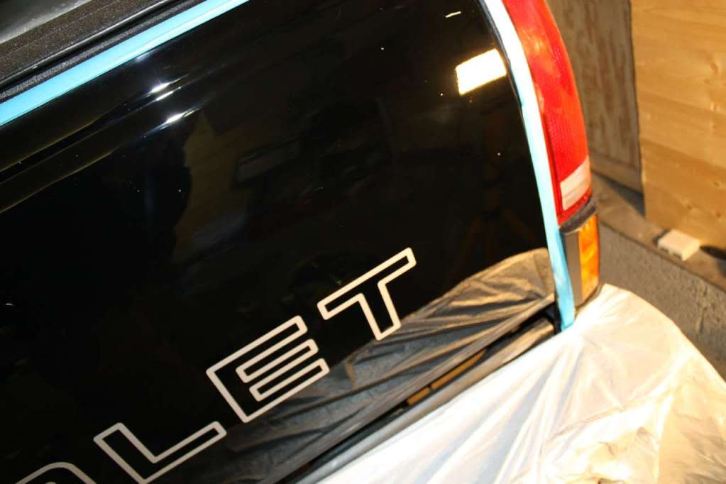

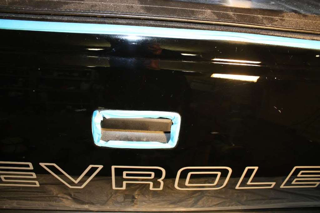

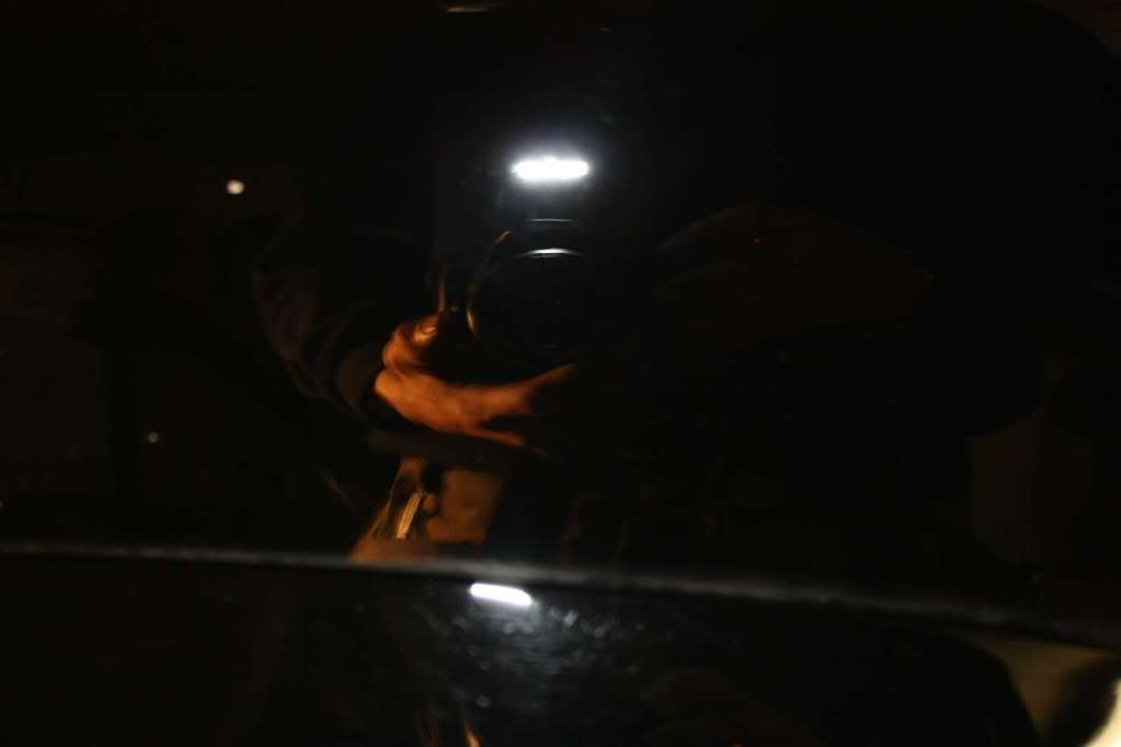

Skjedd litt mer her. Mandag brukte jeg hele kvelden på bakluka, og den så slik ut:
Etter mange timers arbeid (hater denne lakken nå! ) så den slik ut:
Og i dag Onsdag har jeg jobbet som f... for å bli kvitt holos, og få litt bedre finish på deler av bilen:
Her er det brukt Meguiars G220 maskin, med først ultimate compuond, på gul meguiarspute. Deretter Ultrafina SE på blå 3m pute, ca 8-10pass, 4-5 med lav hastighet og MYE press, deretter lettere press resten av passene...
Strøkent blir det ikke, men jeg må snart si meg fornøyd. Søken etter det perfekte er ikke dette riktig utgangspunkt for...

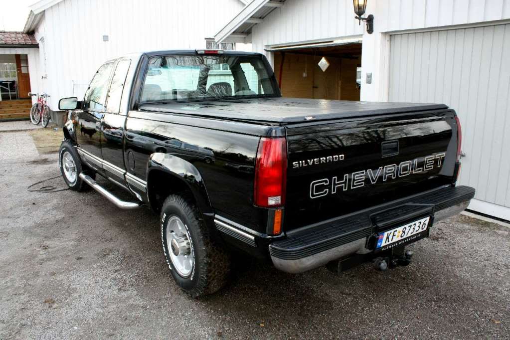

Dag 5

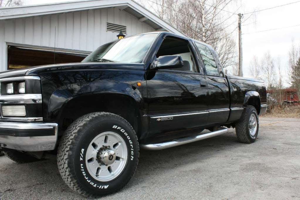

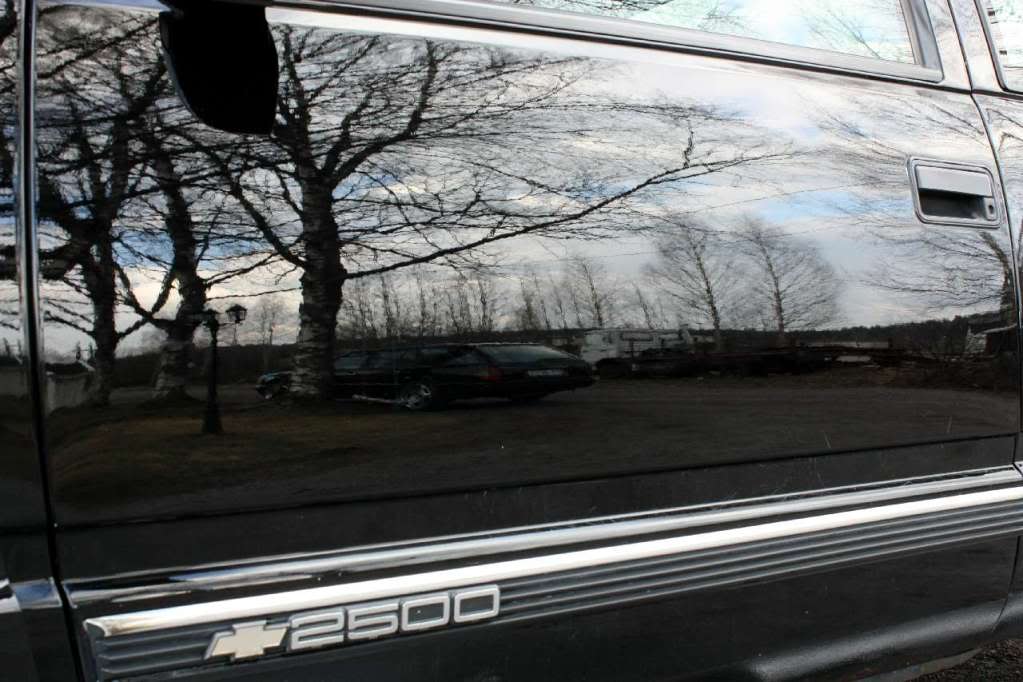

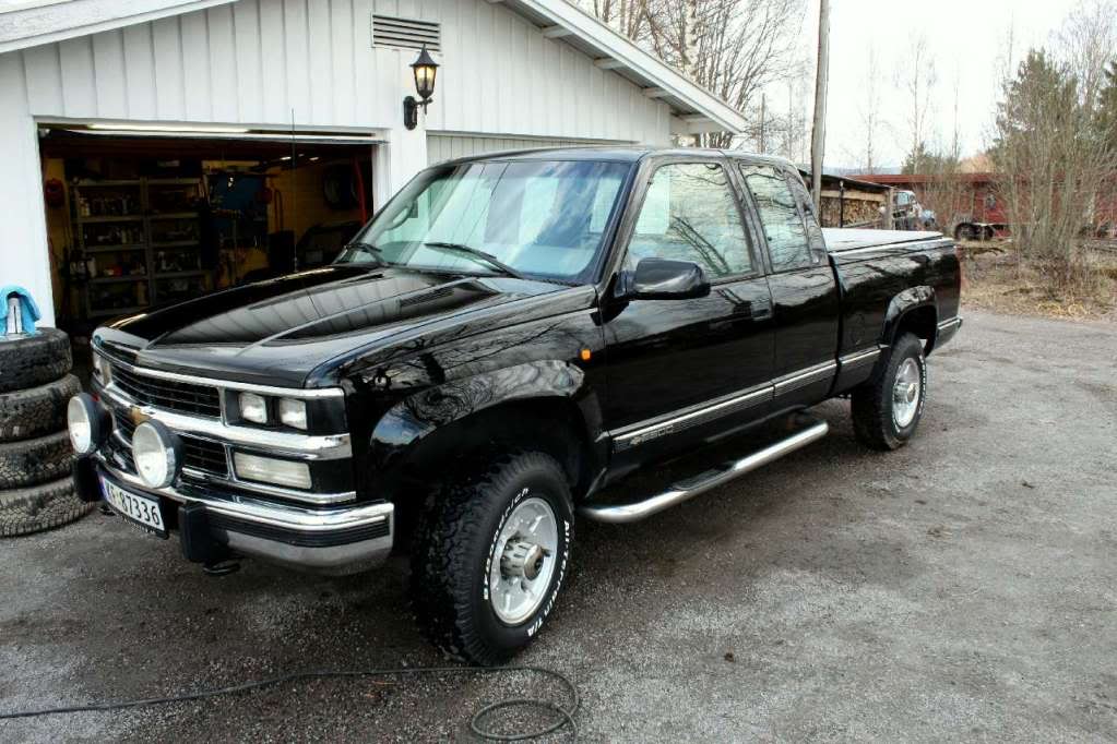

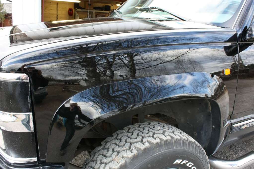

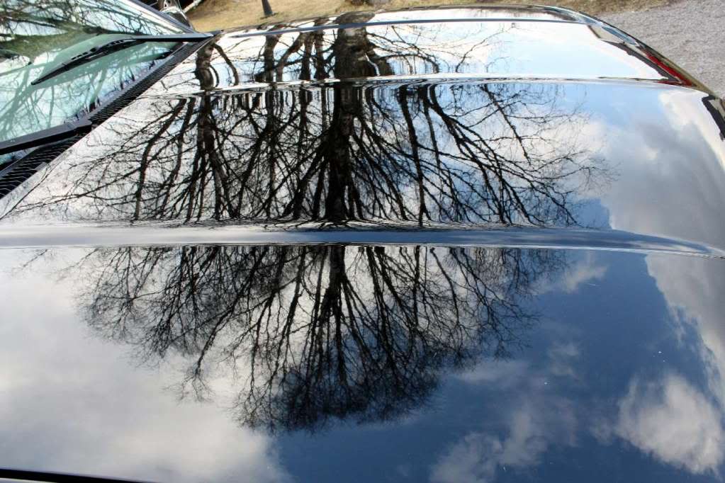

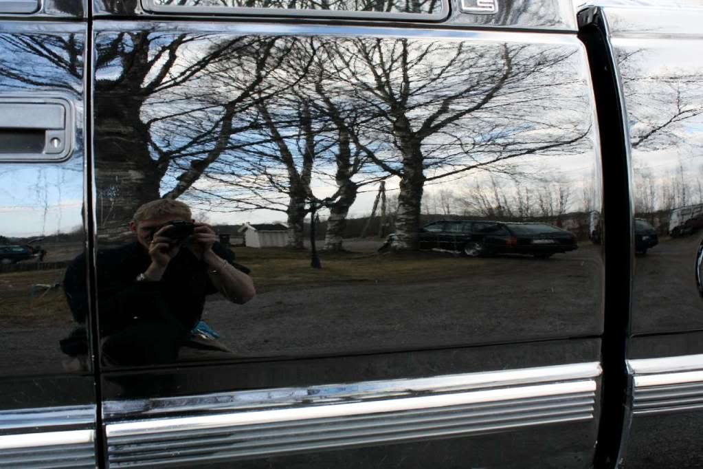

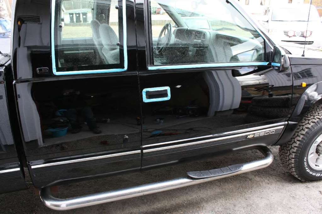

Da er bilen ferdigstilt.
Lsp som ble valgt til bilen her ble Meguiars #16...
Gått over hele bilen med G220'n og ultrafina i dag etter å ha kjørt ferdig det som gjensto av kjøring med FCP og EFC. Måtte ta bilder i hui og hast da det så ut til å kunne bli regnvær her, så "siste finish" med vindusvask og dekkfornyer etc er ikke gjort da bildene ble tatt.
Obligatorisk bilde av bjørka: B):lol:
