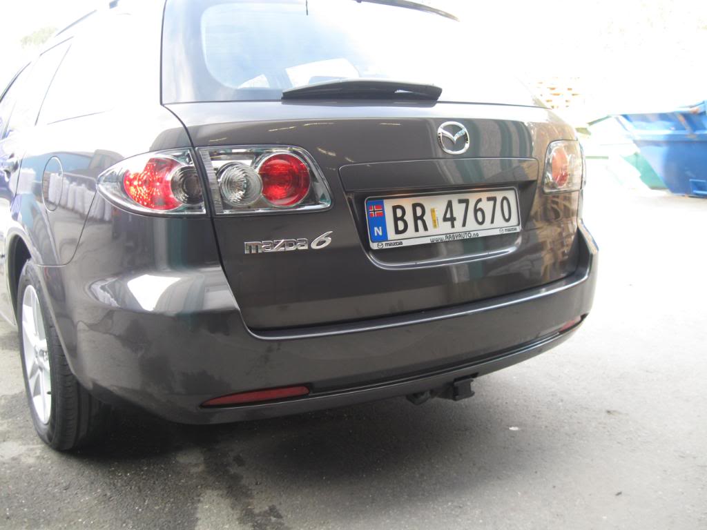

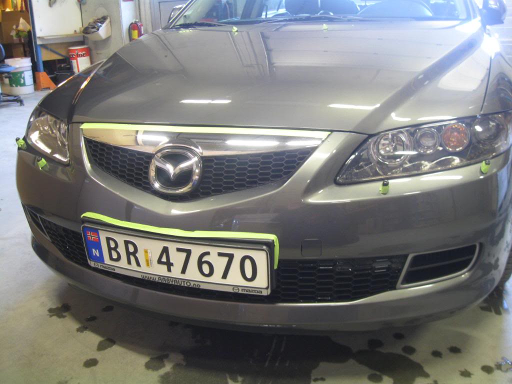

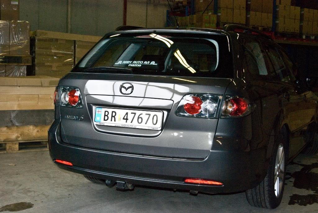

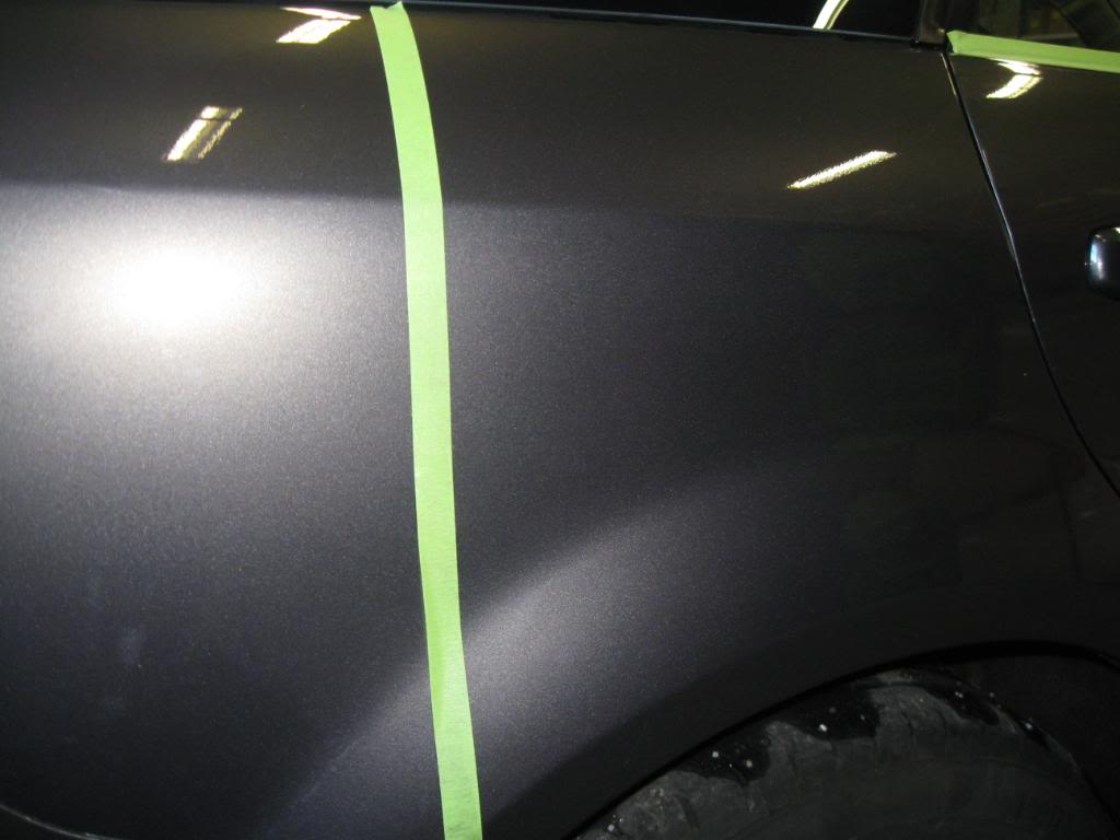

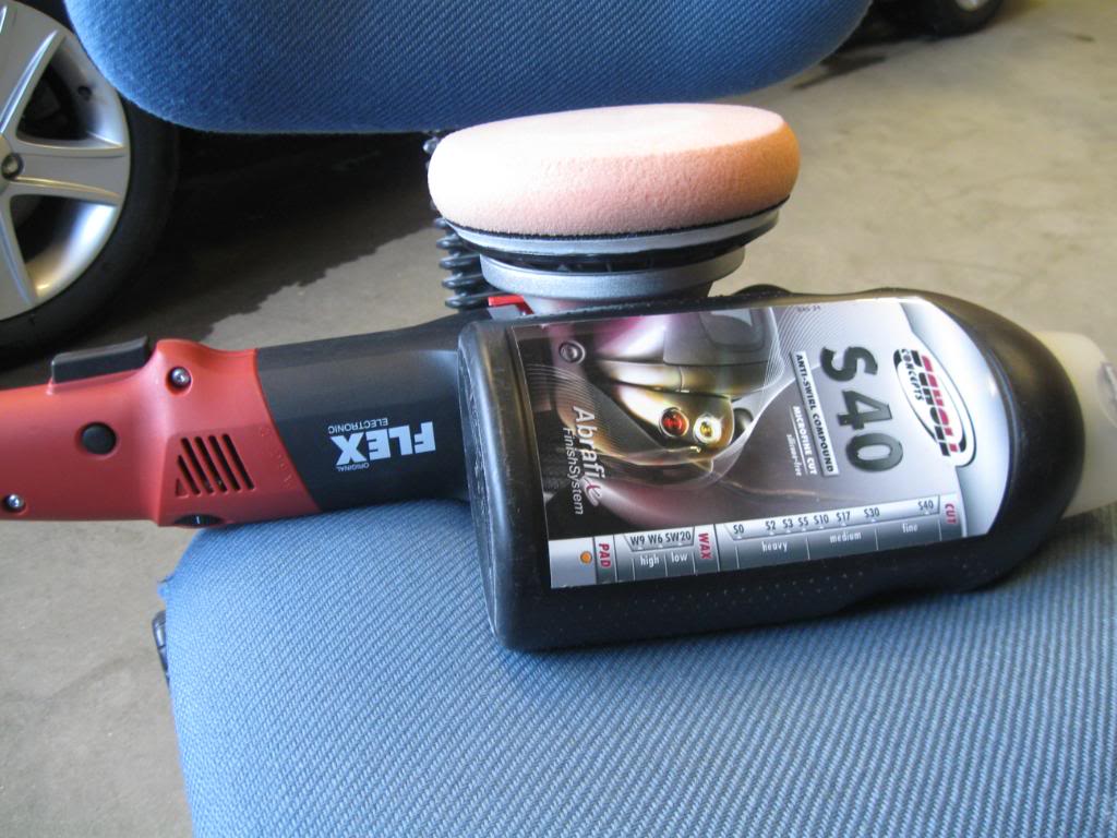

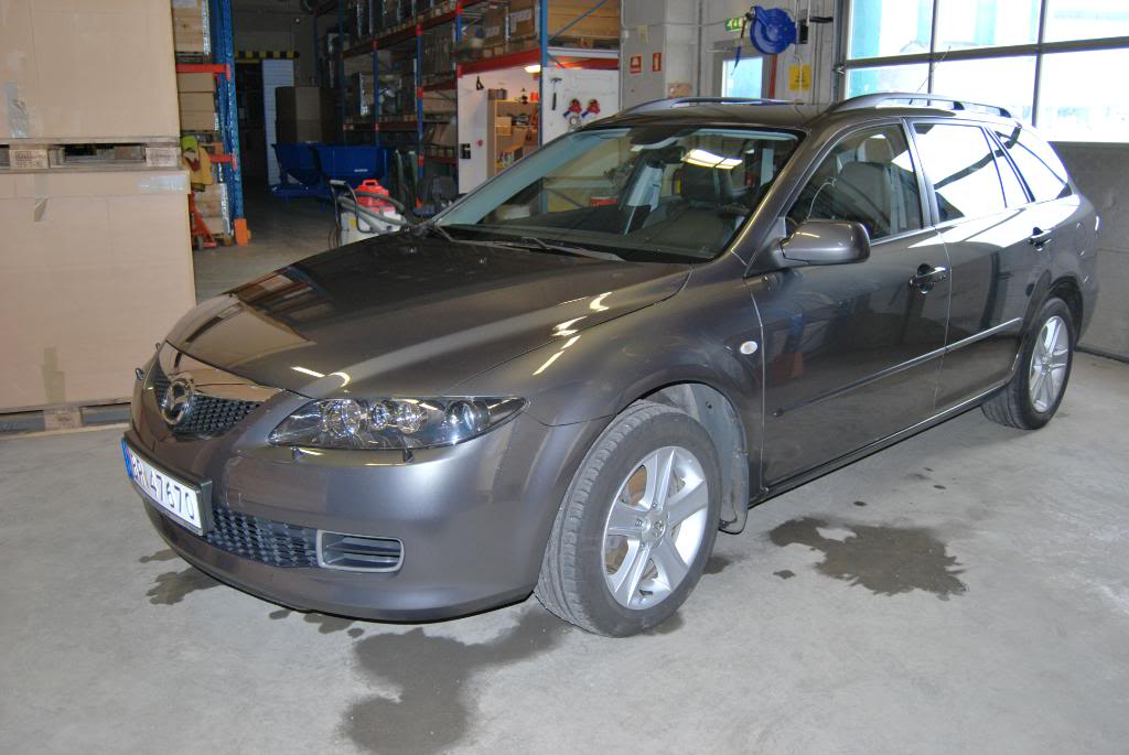

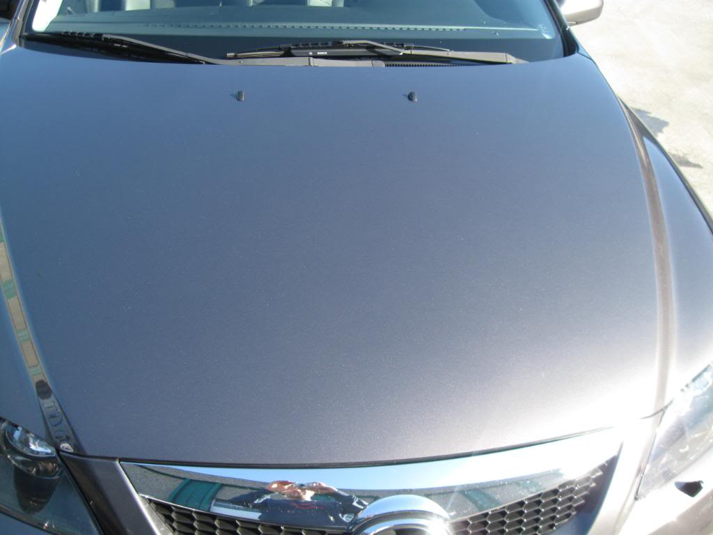

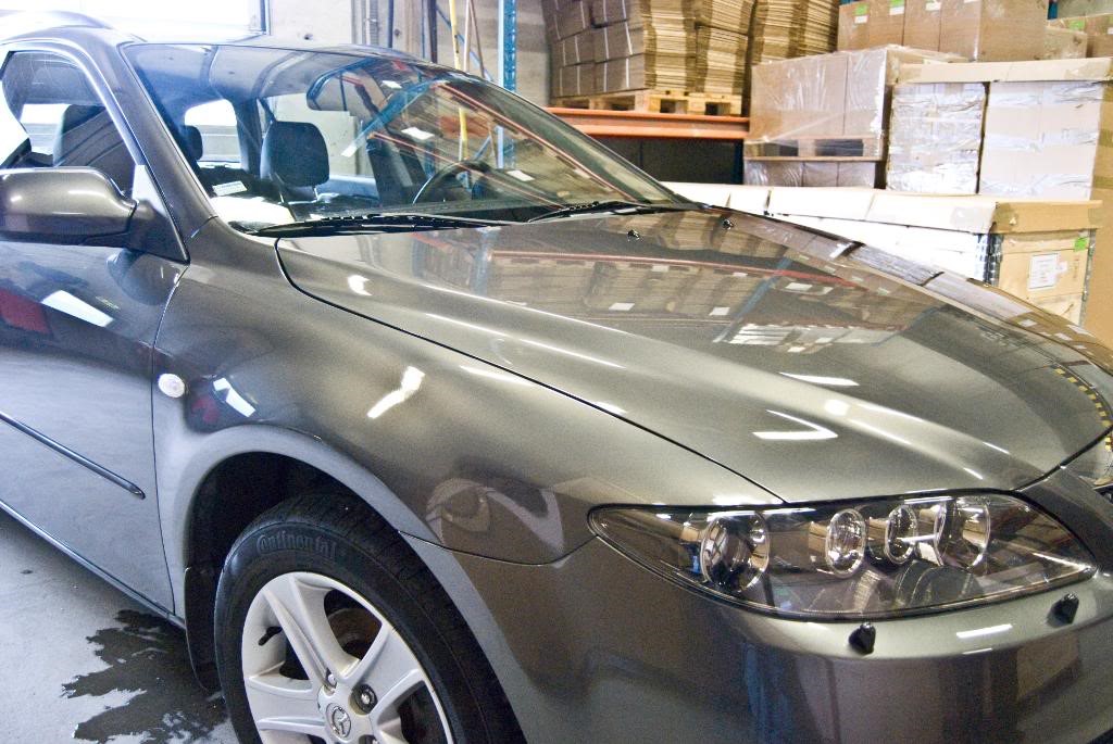

Testet disse 2 produktene i dag, og prioriterte å gjøre bilen helt ren, maskinpolere med Sholl S30 og S40 og egentlig bare få frem litt glansen før jeg la testprodktene.Målet mitt er å vise og forklare kort og enkelt hvordan det er å bruke dem.Er bilen helt ren, så er det
igrunn ganske enkelt å bruke. Produktene er også drøy i bruk, og jeg brukte kun 2/5 del av begge flaskene med lakkforsegling.
Legger ut noen setninger,stikkord og bilder av hva jeg har gjort i dag.
-Prickbort/avspyling.
-Tørk med Chemical Guys Miracle Dryer Tørkehåndkle
-Clay.
-Flex DA med Orange Sholl pad(bombe:)

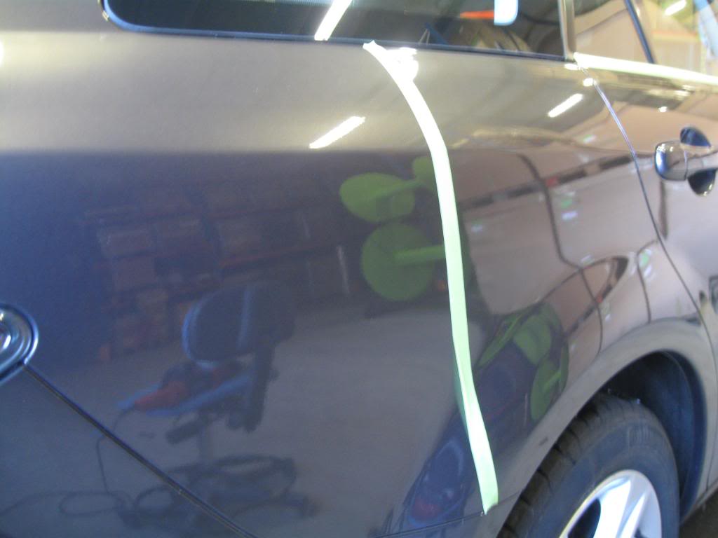

-Brukte Sholl S30 og 40 på hele bilen.Jobba på trinn1(hastighet)med litt press og tok det bare helt rolig.
-Prickbort og avspyling for å få bort oljer etter S30 og S40.
-Tørk med Chemical Guys Miracle Dryer Tørkehåndkle.

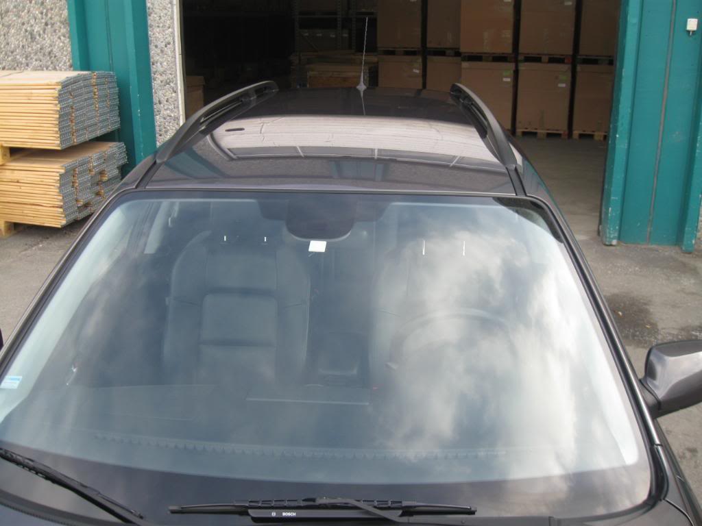

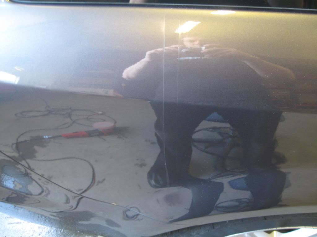

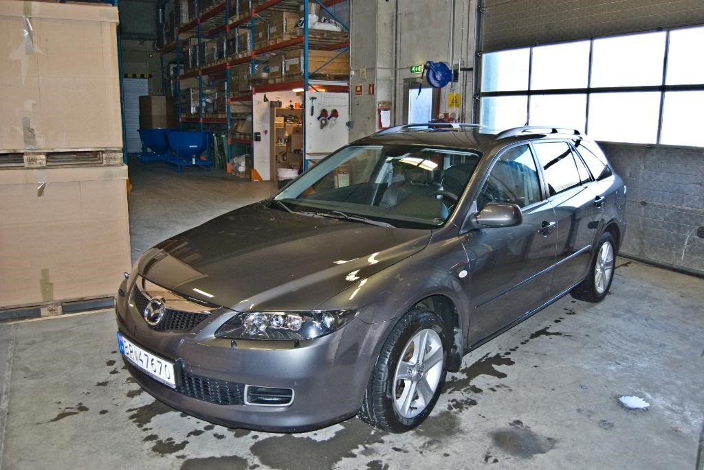

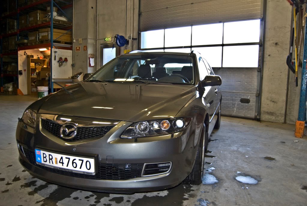

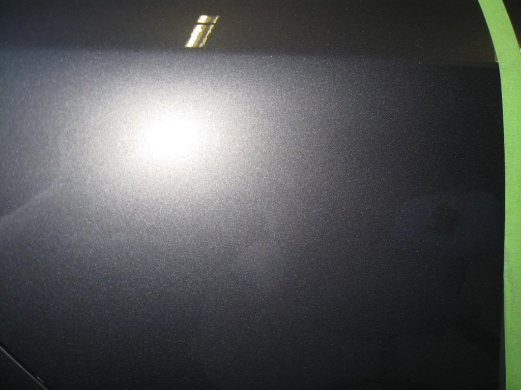

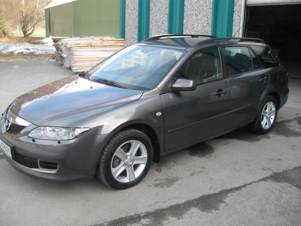

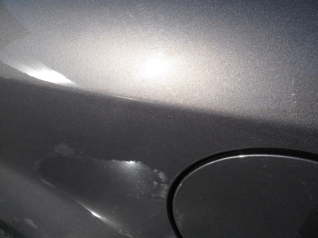

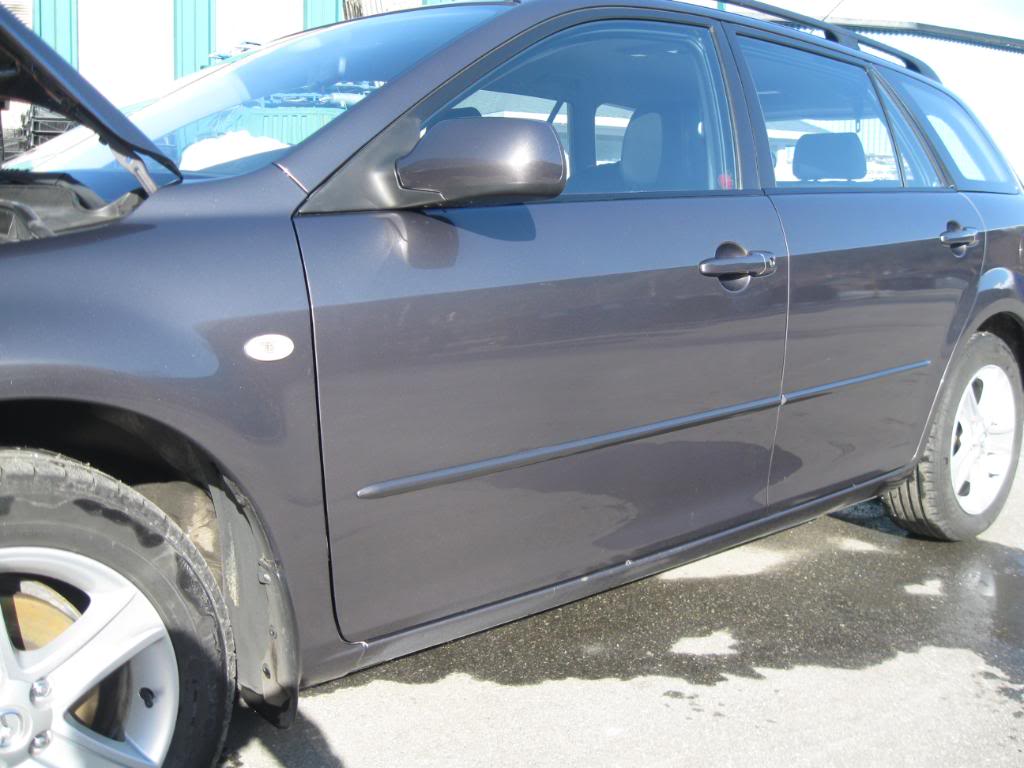

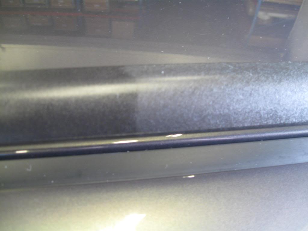

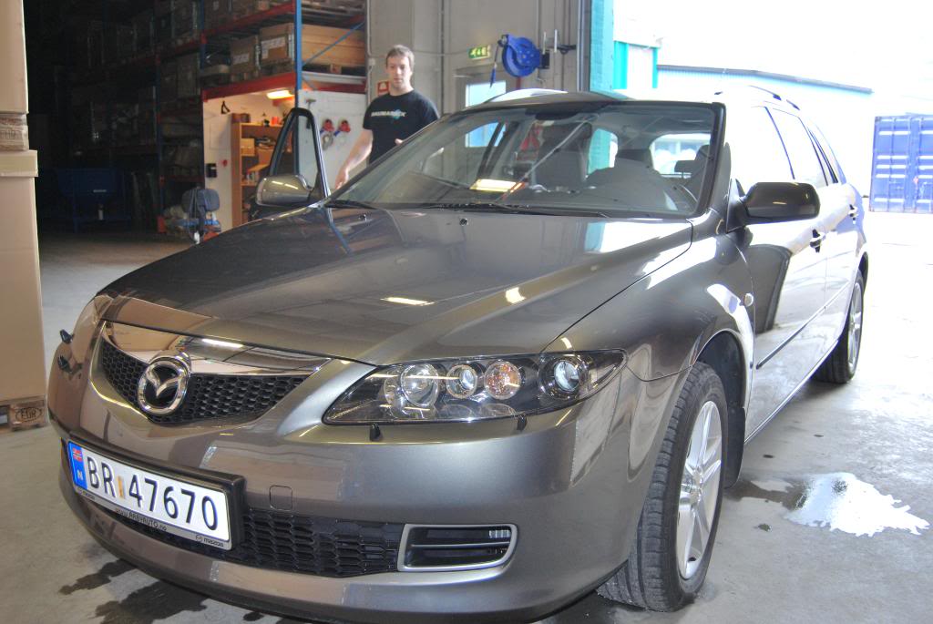

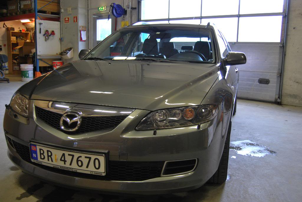

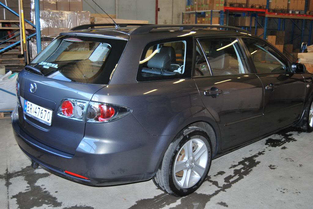

Litt etter vask bilder tatt av meg, og noen av Remi Haugen som har ett bedre kamera og kan mere fotografering siden han har det som hobby.

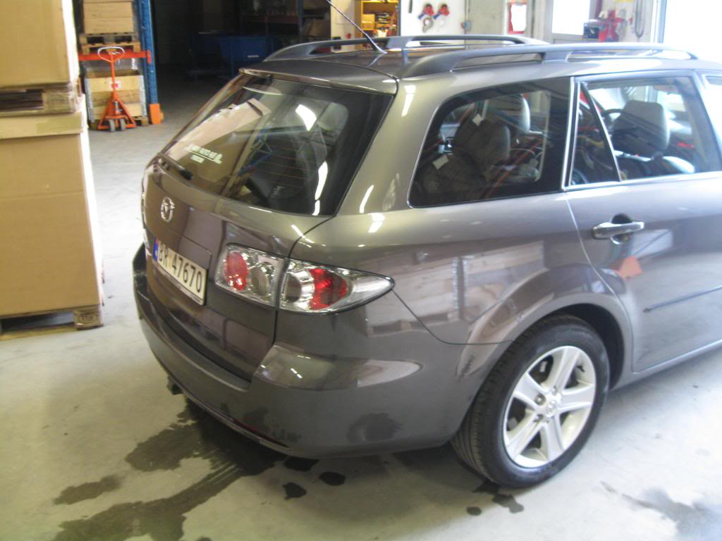

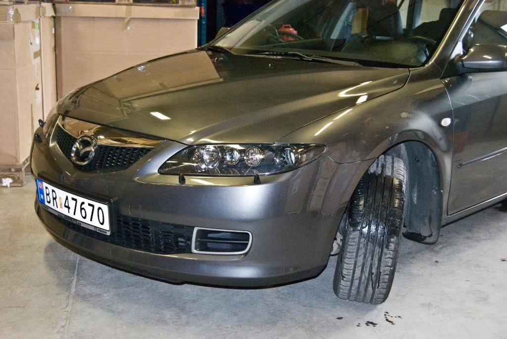

Remis før bilder
Mine før bilder
Nå er bilen ganske rein, så jeg tar ikke wipedown, men bruker rensen som følger med på noe av bilen.Virka godt den, men brukte
ikke mere for å gjøre ren bilen, siden jeg bestemte meg for at testen skal være noe alle kan gjøre uten alt for mange trinn, så
får vi se om den er der enda om et år.

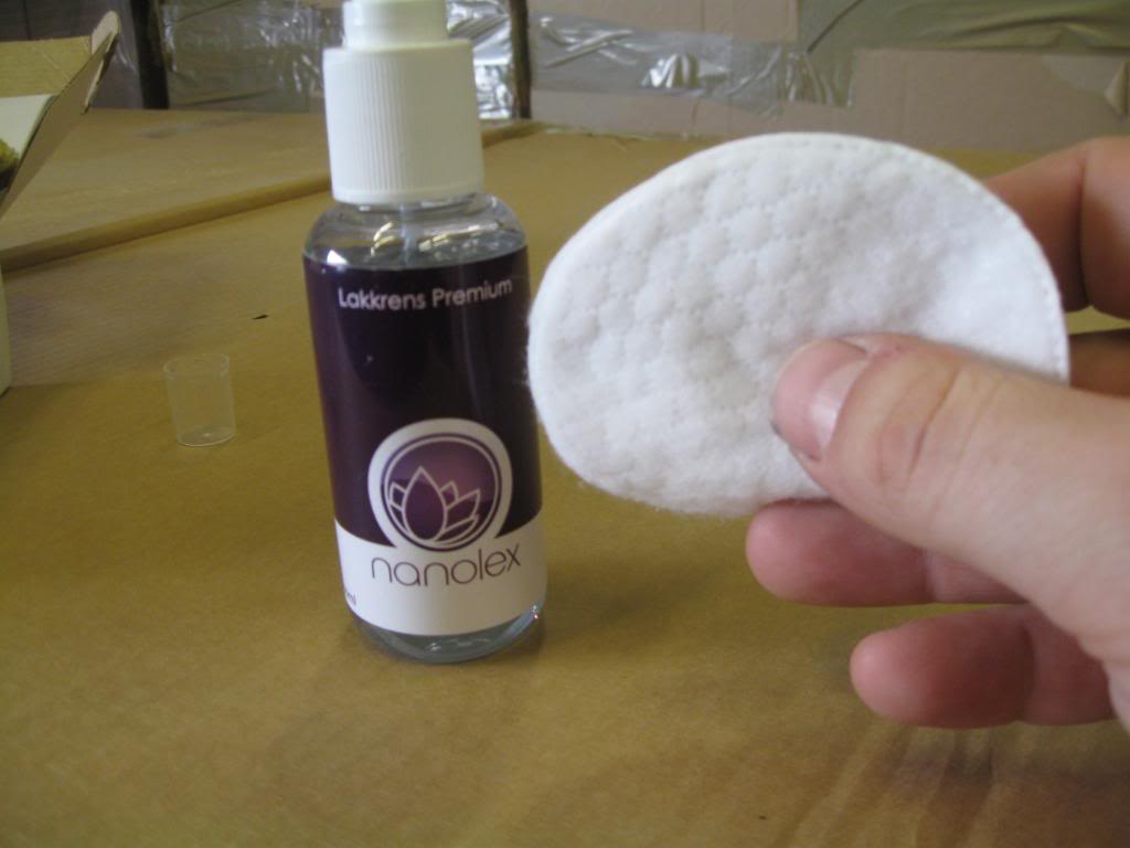

Disse små bomull-aplikatorene er ikke å anbefale siden de linter/loer noe helt sinnsykt,hehe.Var med i pakka jeg fikk, bare for
å få prøvd de rett og slett.

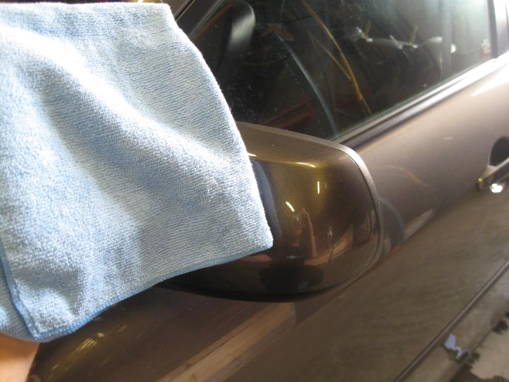

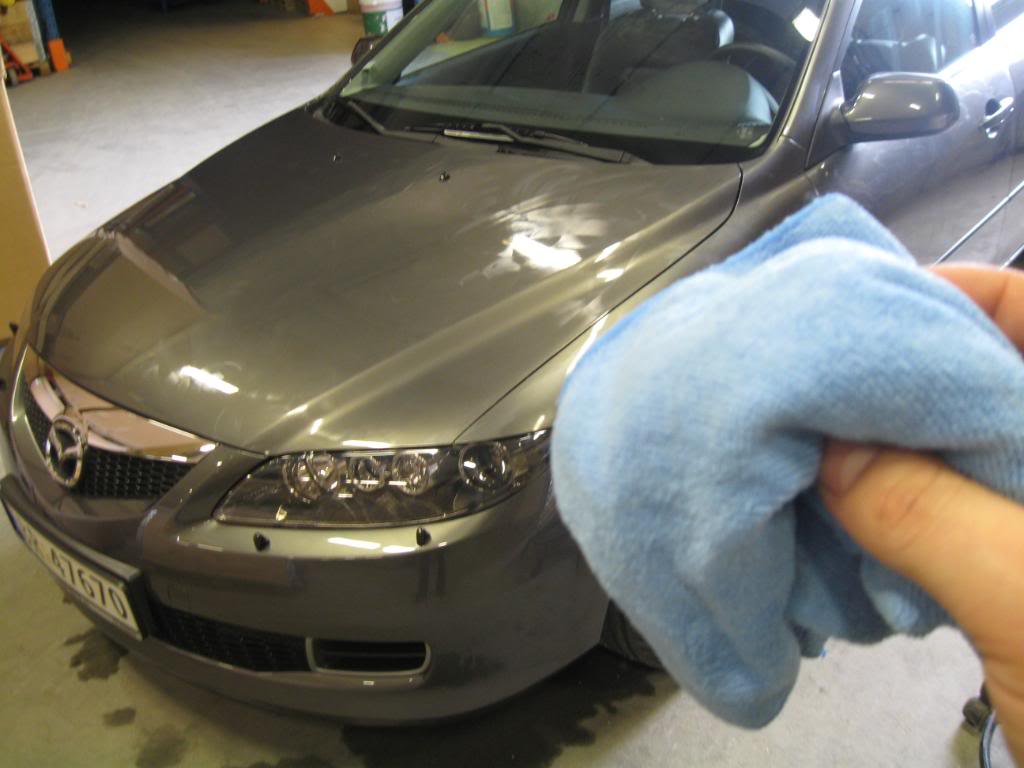

Brukte egen mikrofiberklut til å tørke av lakkrens
Håvard, jeg anbefaler å sende med en egen til lakkrensen, og de som blir brukt for å legge på Premium og Professional vil funke bra tror jeg.

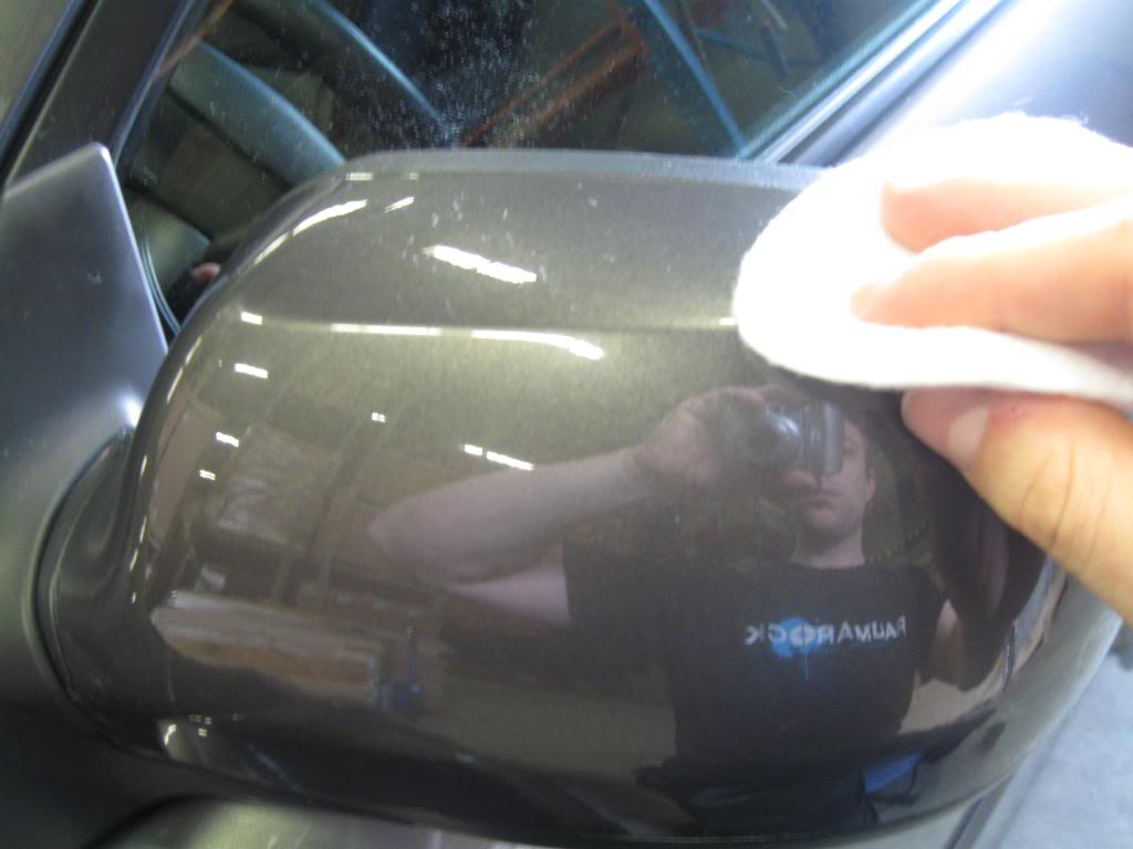

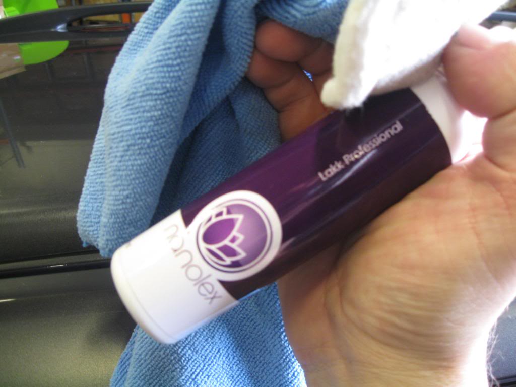

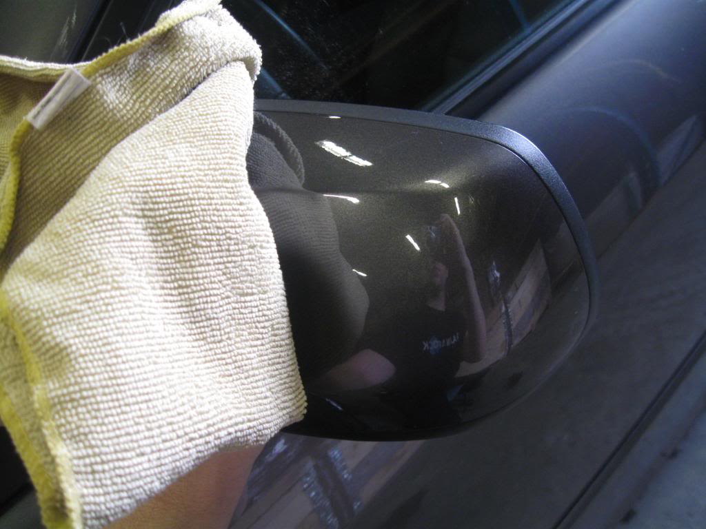

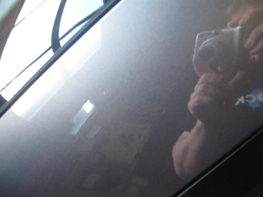

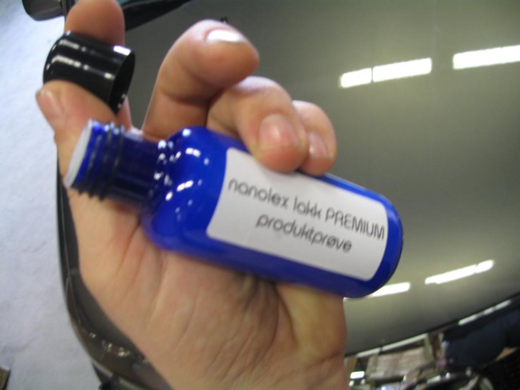

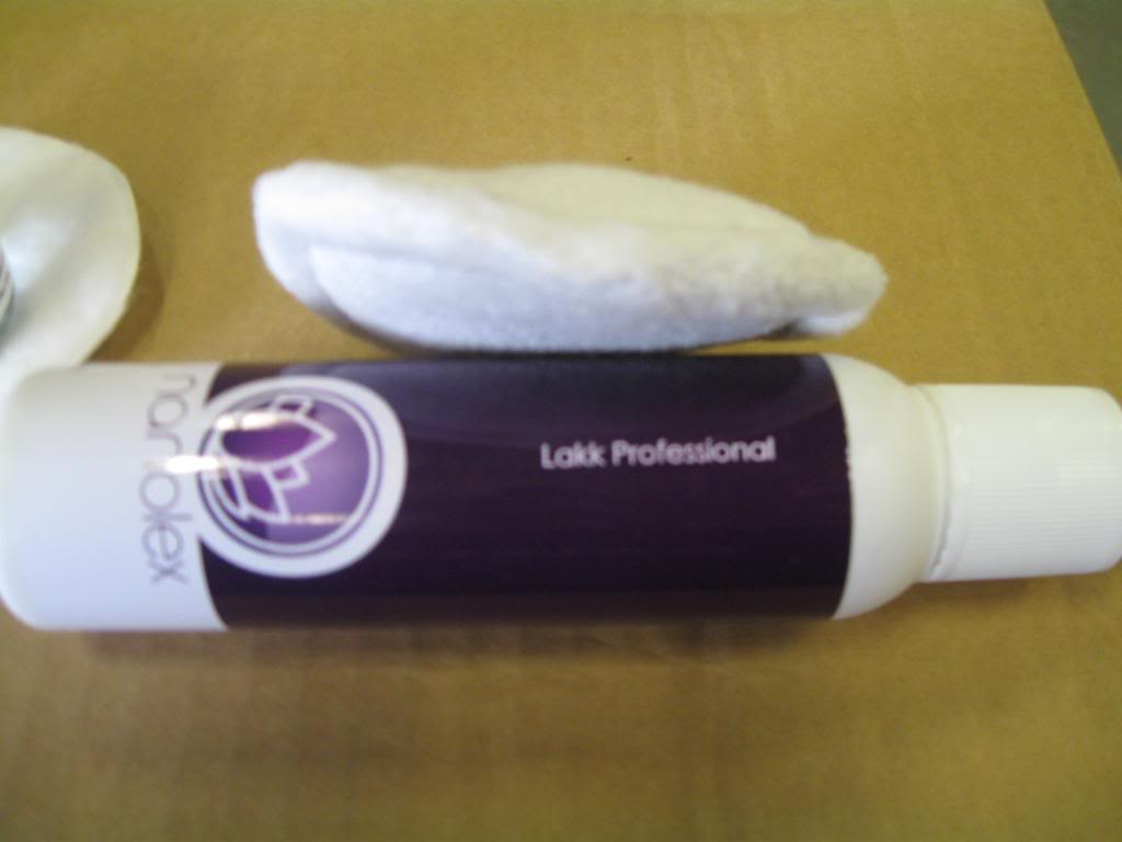

Så begynner jeg med Nanolex profesional.Den er enkel å bruke.Et par spraynger på aplikatoren, også er det bare å gni det lett på plastfangere,vinduene og..Ja egentlig det meste utenom de lakkerte metalldelene som panse, dører osv.(rettelse,professional kan brukes på alt, men gjorde ikke det denne dagen fordi jeg skulle teste premium også) Etter det er påført så er det bare å buffe av med en gang.Tar ca 100-200cm2 før jeg tørker av igjen.Likte denne forseglingen best fordi den er så enkel.
Mikrofiberkluten som er med er kjempegod, og jeg brukte den på begge testproduktene.
Funker bra på rails, enda de hadde bra med farge fra før.
Så til Premium som bli brukt på alle lakkerte metalldeler. Klin på ett tynt lag og i 20 grader bør man begynne
å buffe av etter ca.8-12 minutter.Da er det allerede litt tungt å få vekk der en begynnte.På denne bilen trengte jeg 3 omganger på
15 min for å rekke rundt hele bilen.10 min til å ha på produktet og 5 til å buffe av.

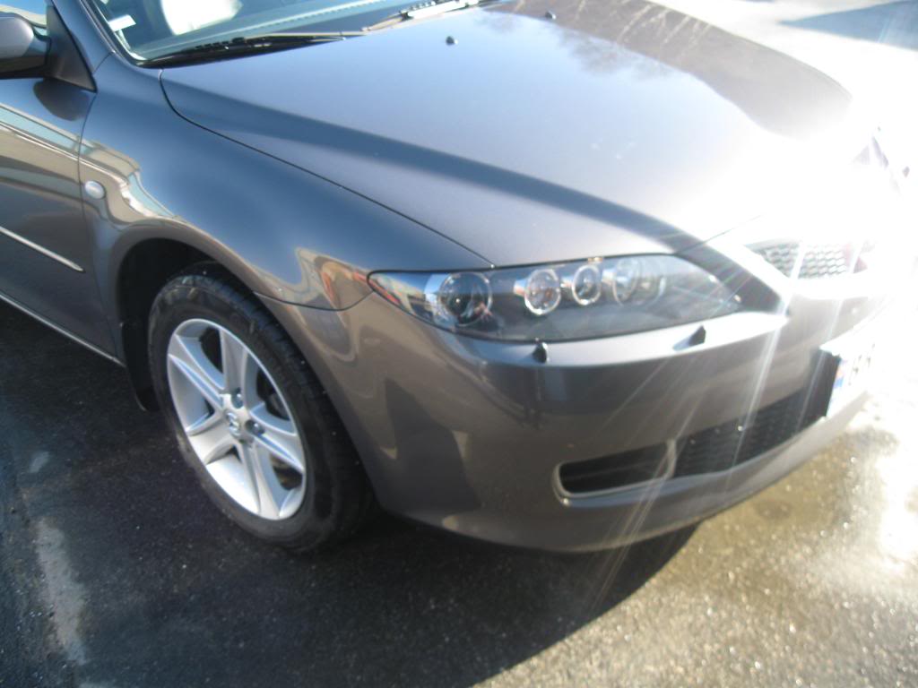

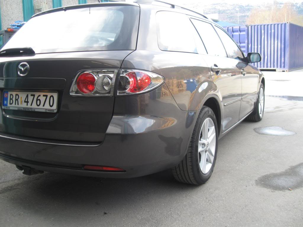

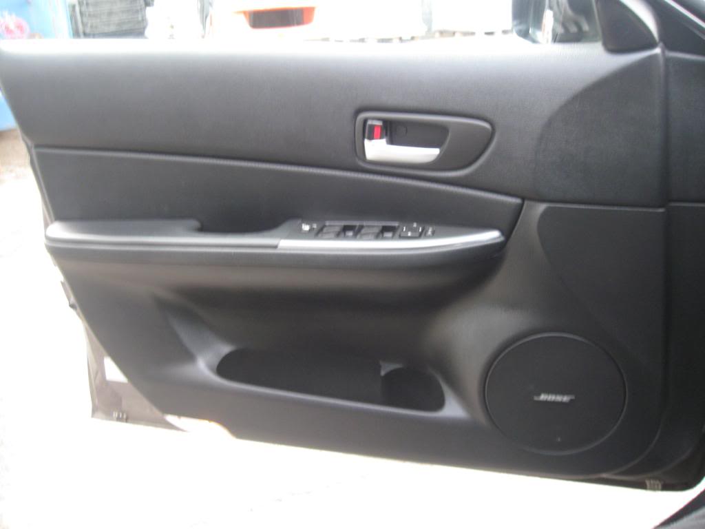

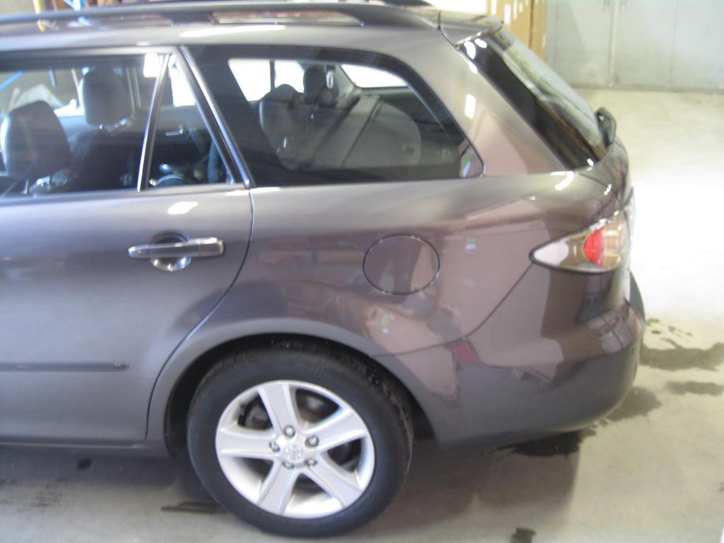

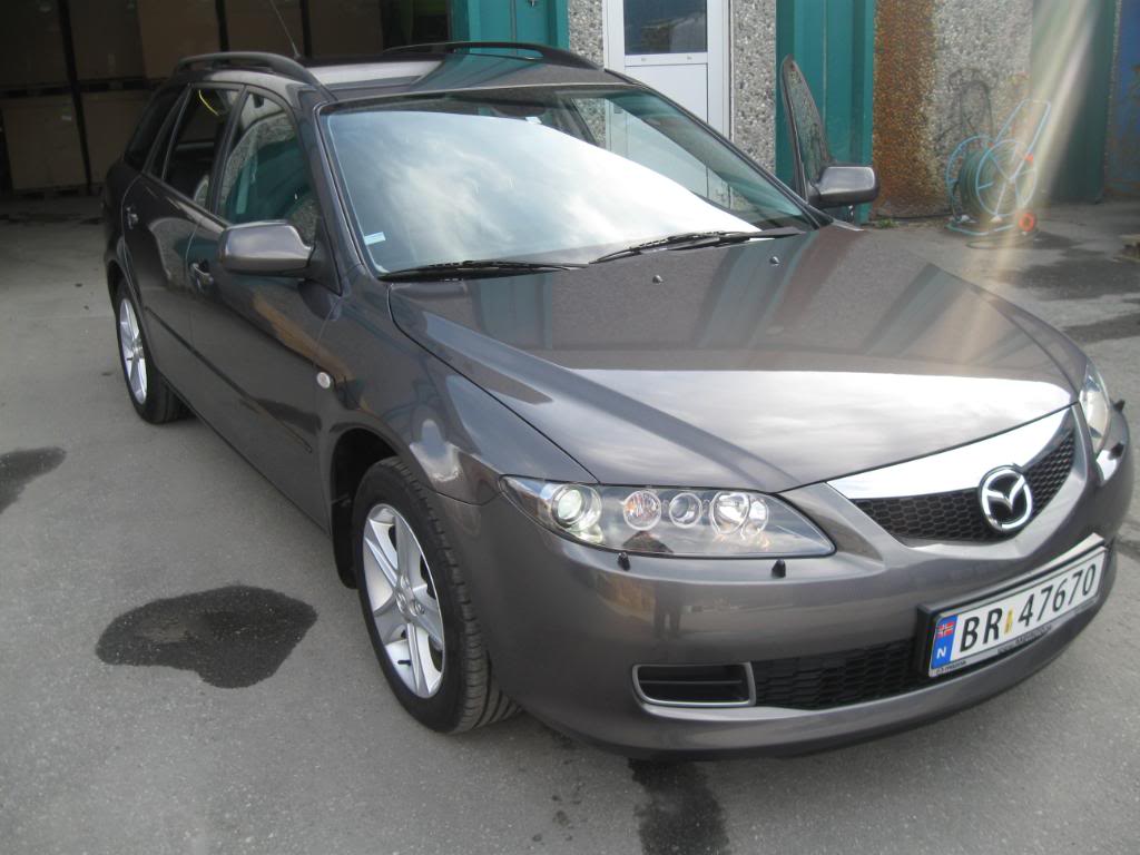

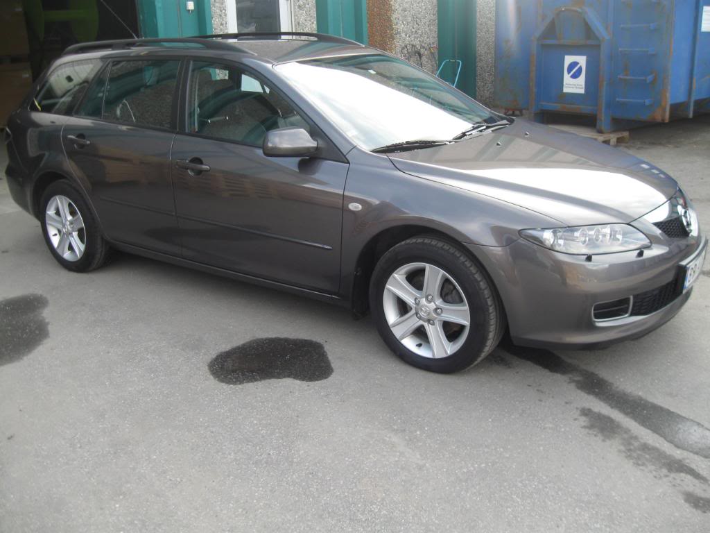

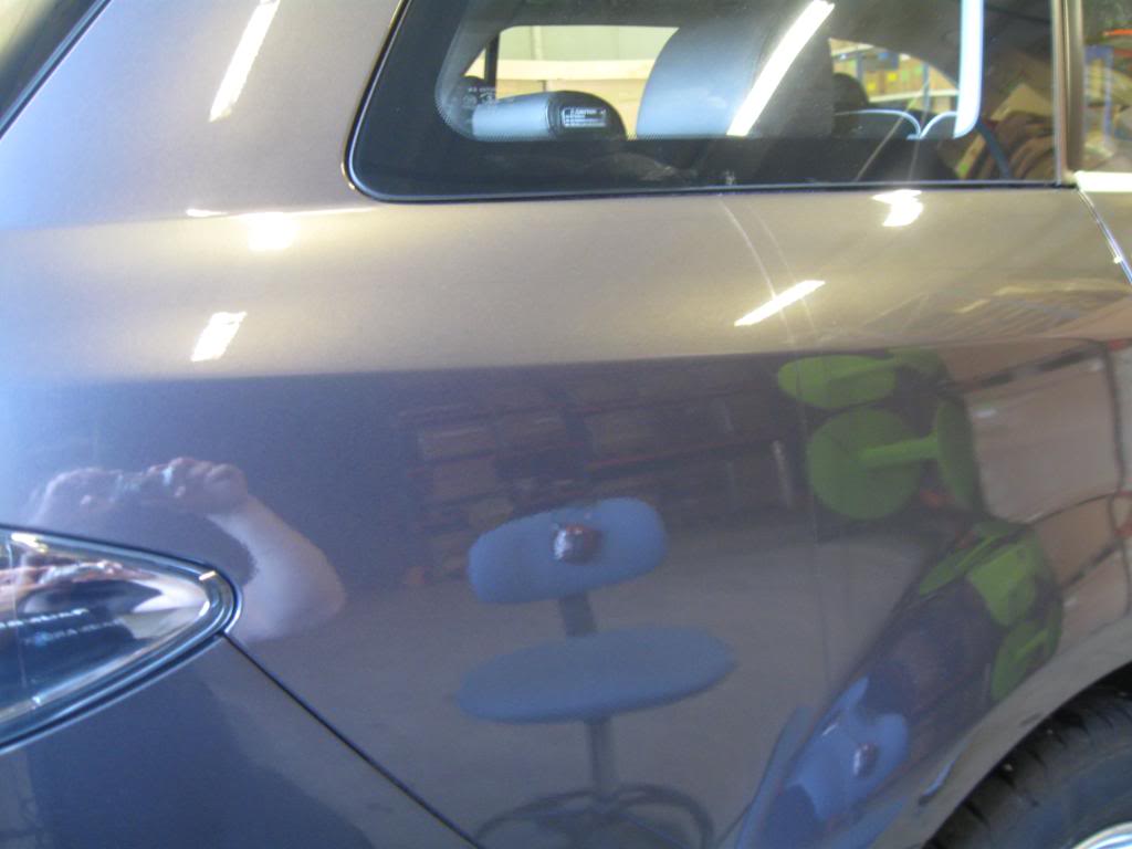

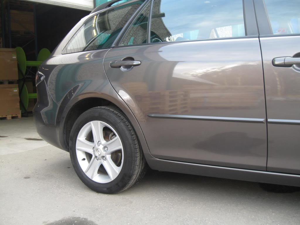

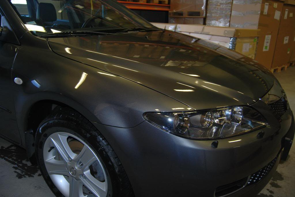

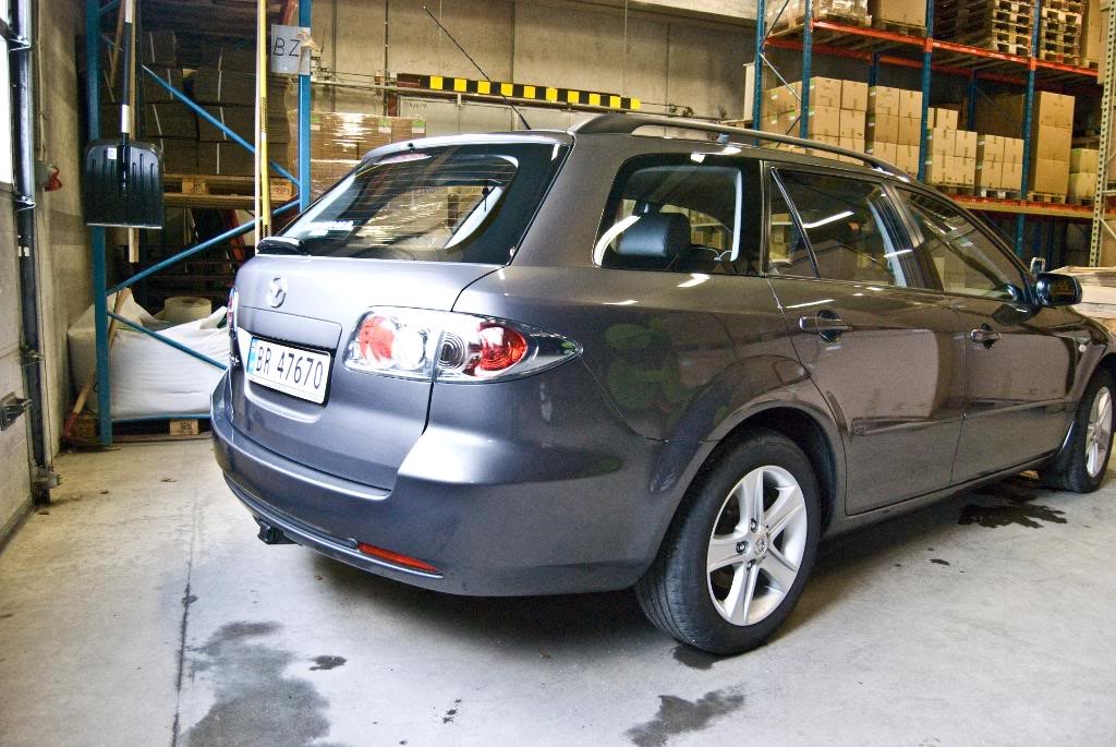

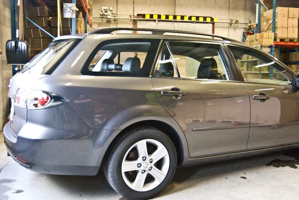

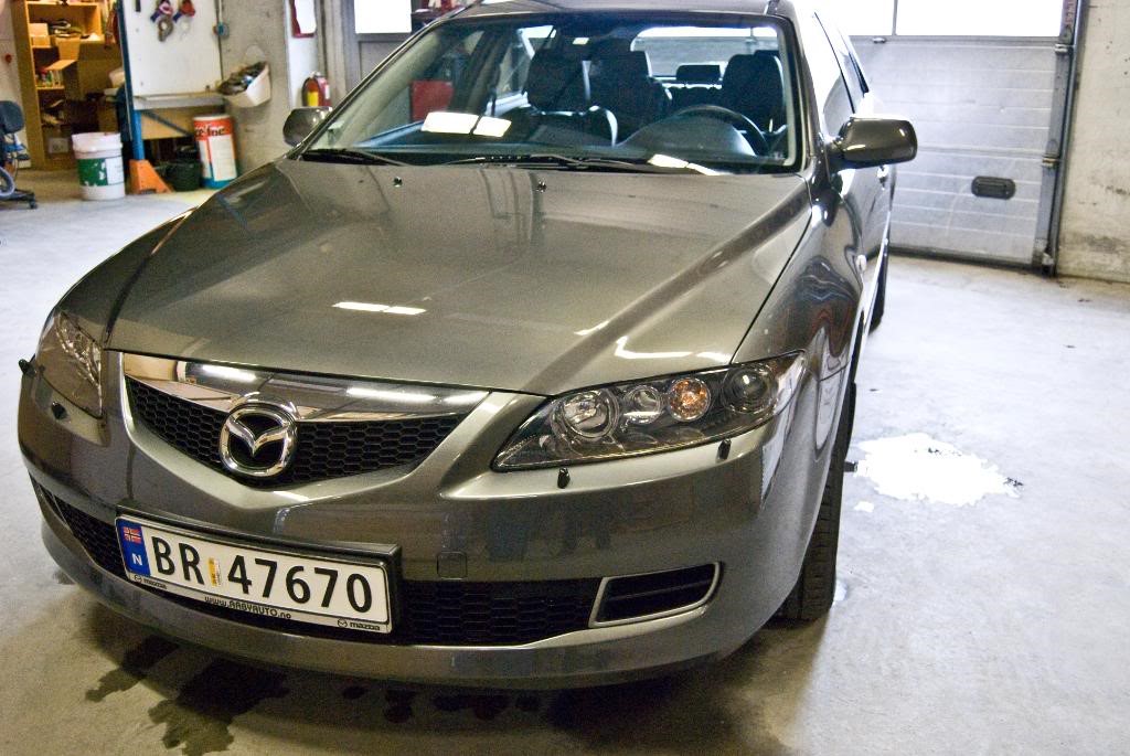

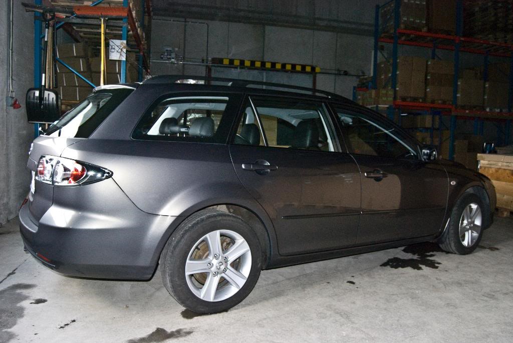

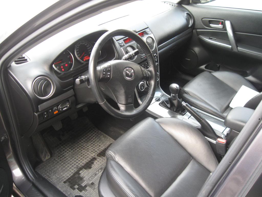

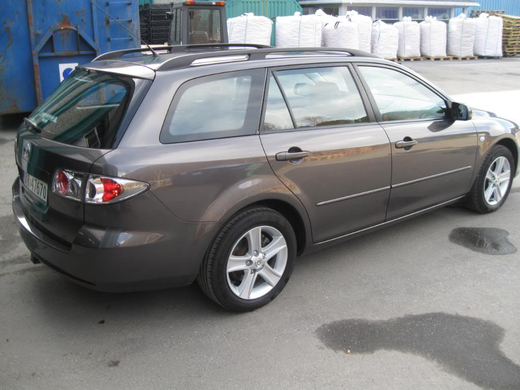

Så til mine bilder av ferdig behandla bil.Tar med litt fra interiøret også selv om jg ikke brukte noe fra Nanolex der.

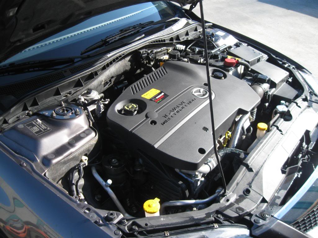

Enkel motorvask.Kun avfettning(grime reaper) og høytrykk.

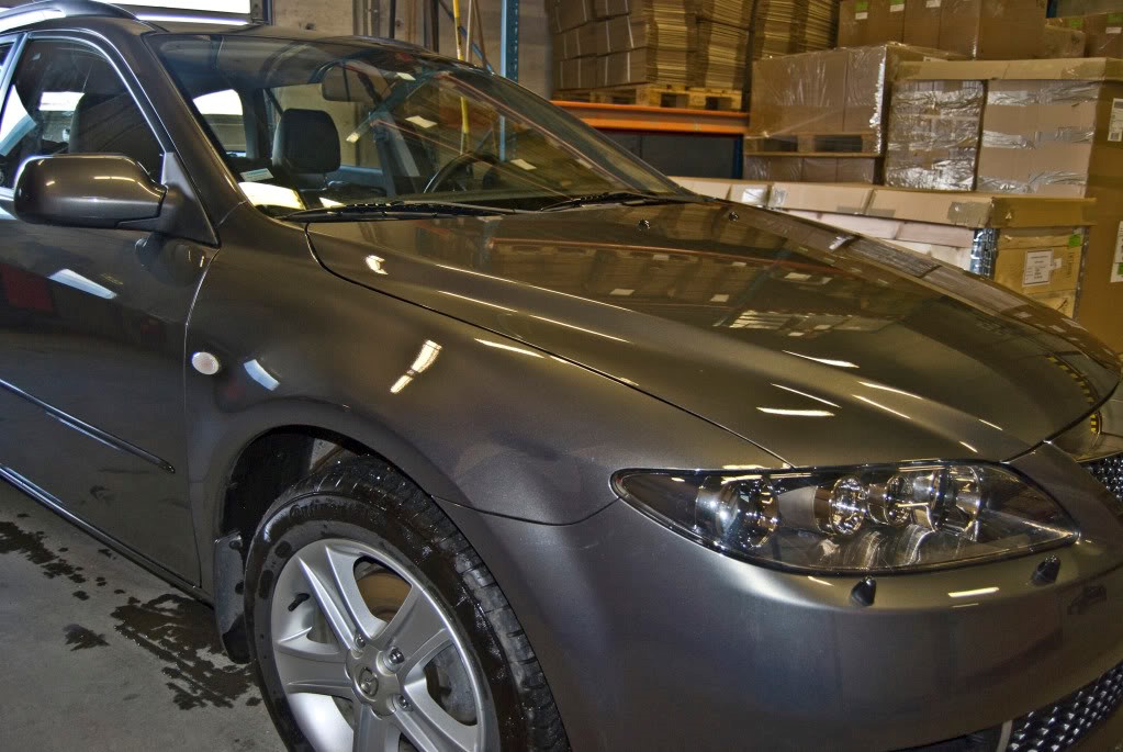

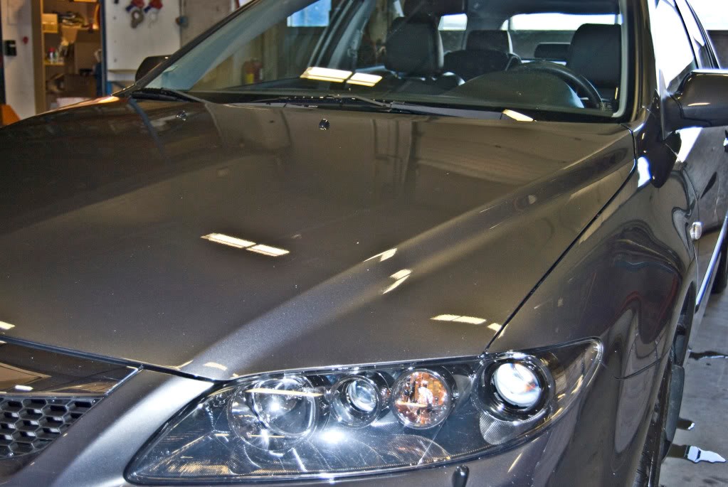

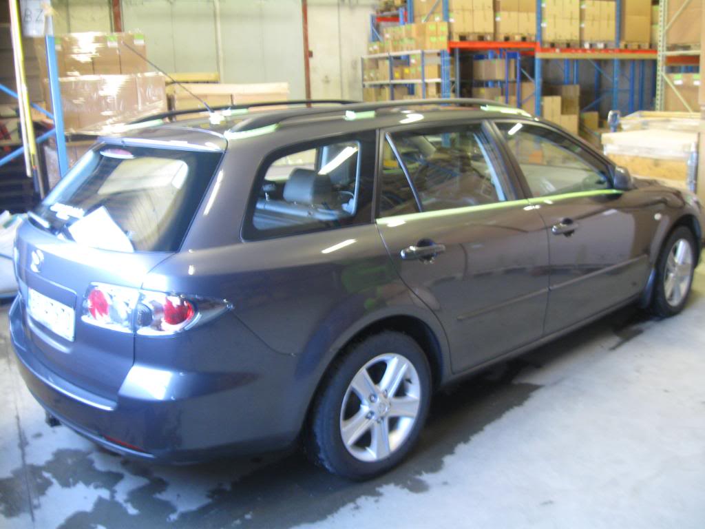

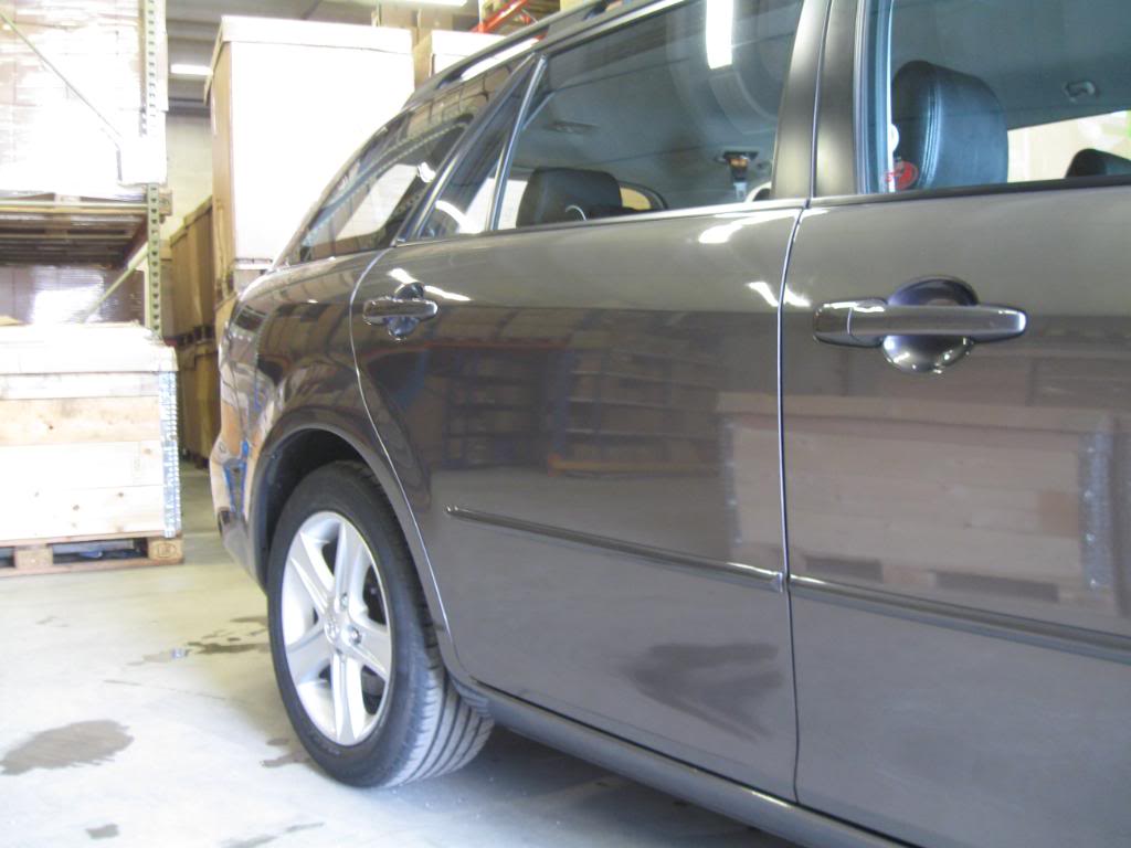

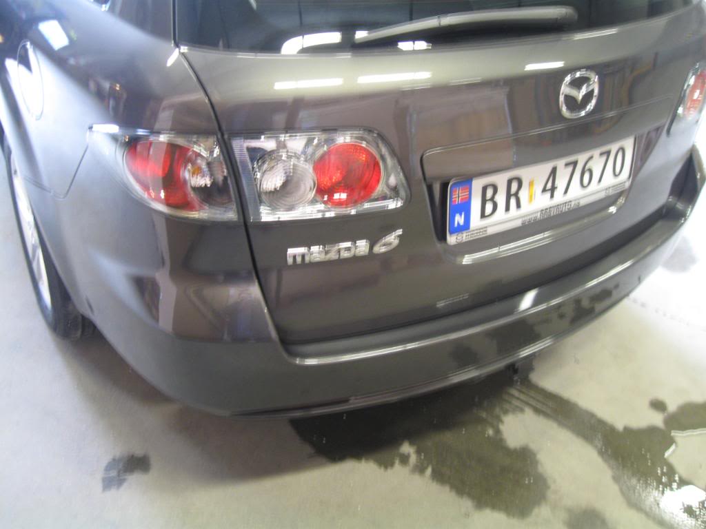

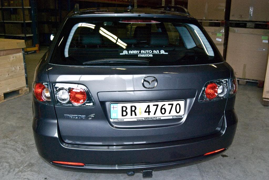

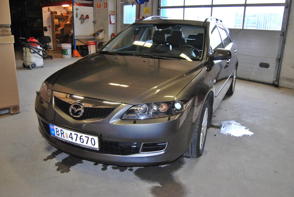

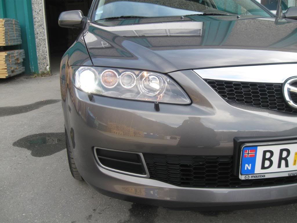

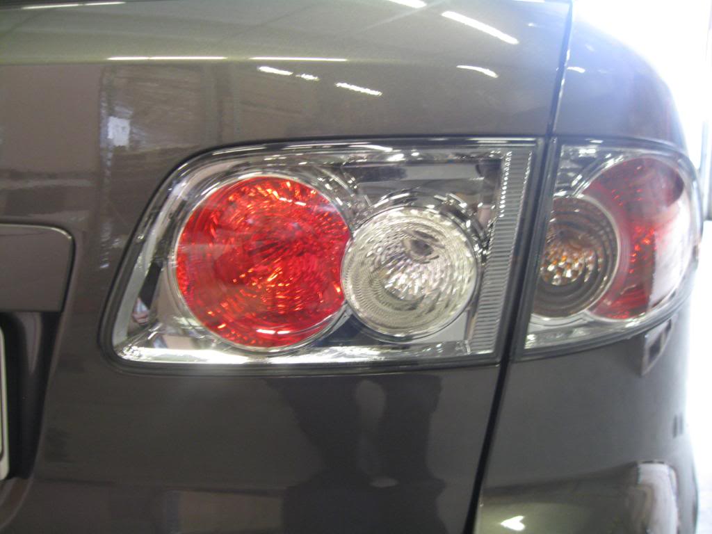

Remi sine bilder av ferdig behandla bil.Tar med gode og mindre gode bilder.Prøvde seg fram litt, men ble jevnt over gode bilder.
Dett var dett ;) Jeg synes produktene er enkle å bruke, og til bruk på metallic lakk så er det å anbefale, for det gir en
fin glans og glassaktig overflate som de sier det selv.Takk til Nanolex Håvard som tok telefonen og svarte skikkelig når jeg hadde
spørsmål.
Vet ikke om jeg har gjort alt riktig, men det gjør ikke noe, for jeg tar denne testen uten store kunnskaper om produktene, så dere kan se at dette er ett produkt de fleste kan klare å bruke med stort hell..Og bilen ble blank den, og eieren i ekstase :)

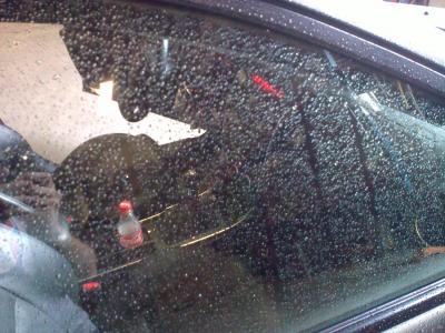

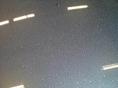

Tilbakemelding fra bileier om produktet i dag.Gått omtrent 3 måneder, og bilen har vært vasket 2 eller 3 ganger tror jeg.Synes den har sett ganske rein ut hele tiden jeg.Eier ser at bilen er lett å vaske, og at insekter i fronten er veldig lett å vaske vekk.
Første bilde er beadingen til premium, og siste bildet på siderute.Der er det brukt professional.
Produkter godkjent :)
