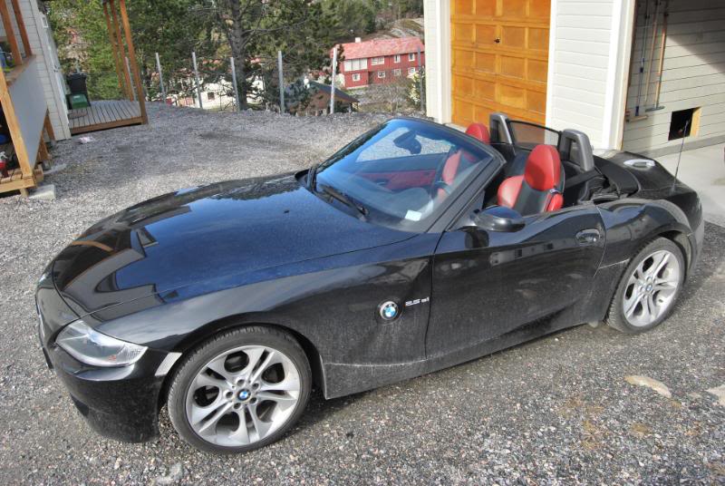

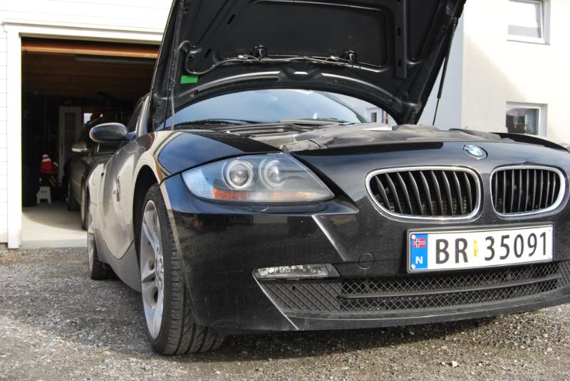

Her er mitt forsøk på "friske" opp en BMW Z4 (Møkkalakk!!!)
Hei.
Hadde lovet en kompis av meg å få tatt en titt på bilen hans, en BMW Z4. Med en X3 som jeg hadde frisk i minne skjønte jeg at dette ikke var noen favorittjobb for en amatør som meg. Men ved friskt mot takket jeg ja….. Vi ble enige om at jeg skulle ta en shining utvendig og bare tørke litt over innvendig.

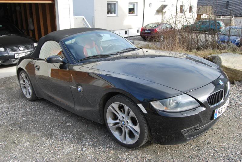

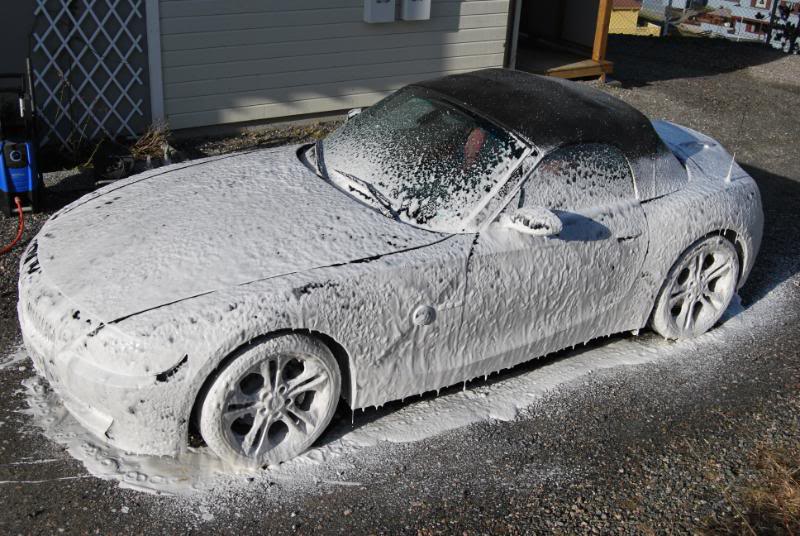

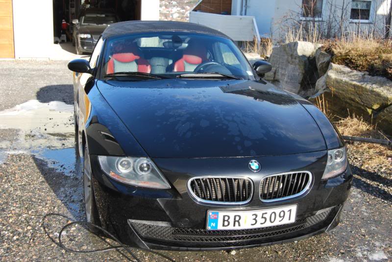

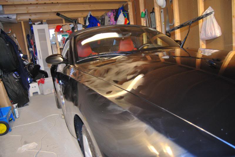

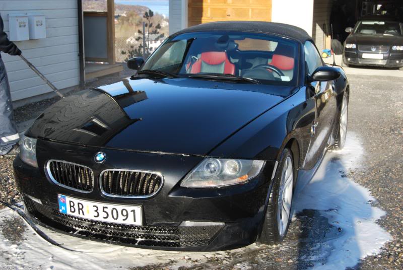

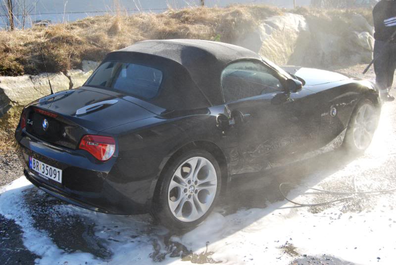

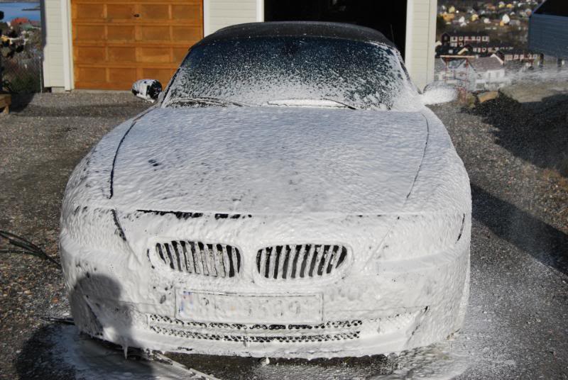

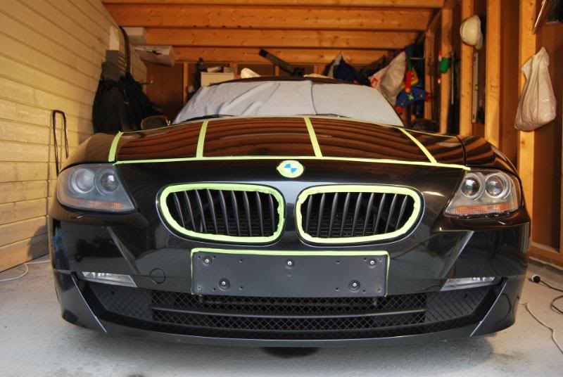

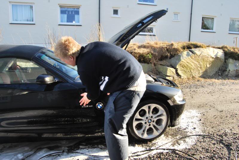

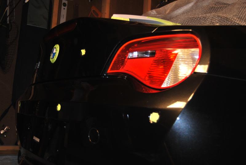

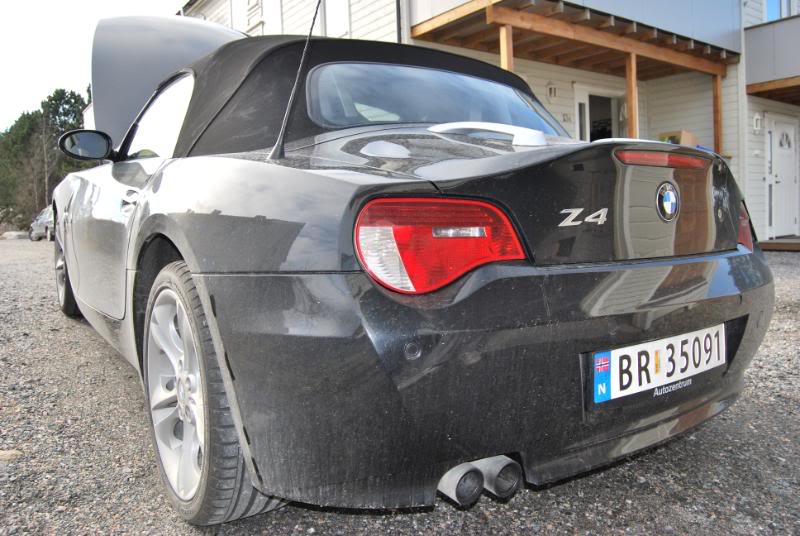

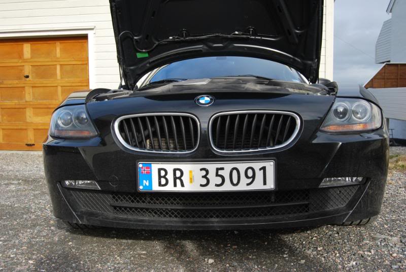

Bilen ankom tirsdag. Ble da vasket og maskert slik at det skulle være klart til start for selve poleringen

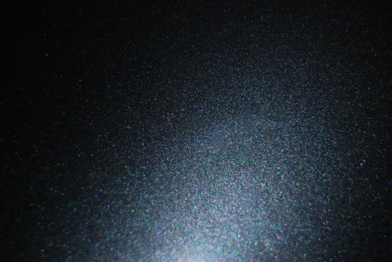

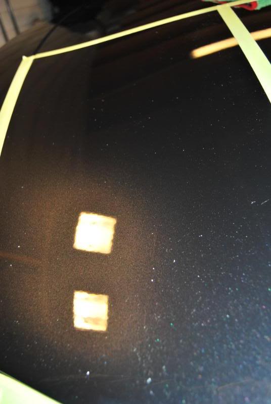

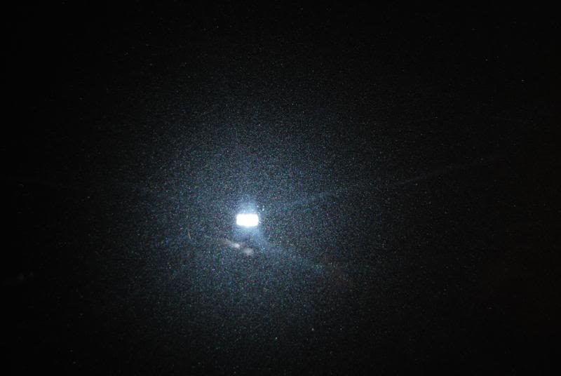

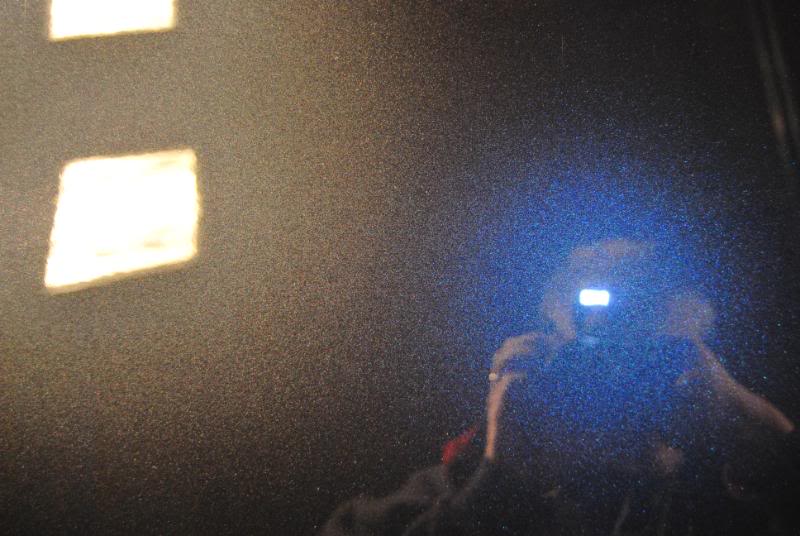

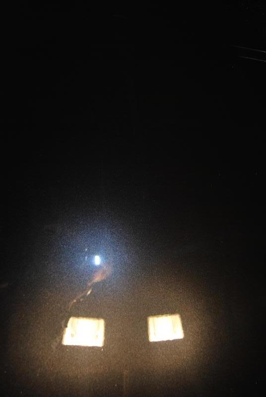

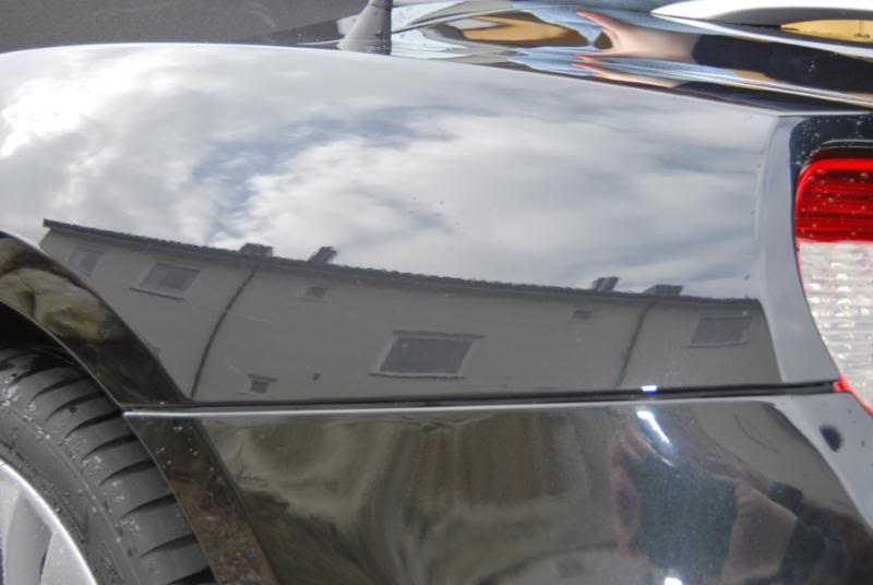

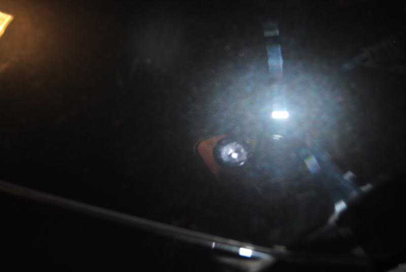

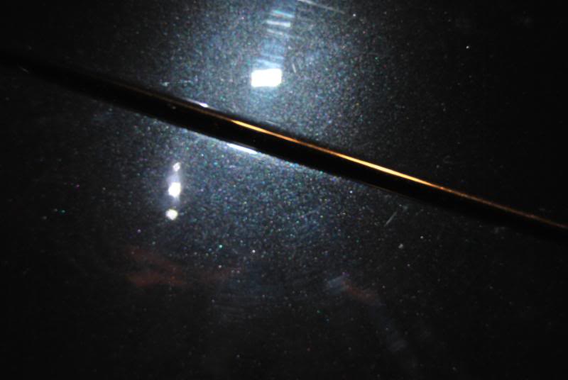

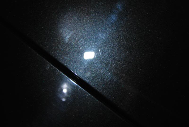

Onsdag og utover. Hadde ingen frist i utgangspunktet som var veldig godt å forholde seg til. Forsøkte meg litt fram både valg av produkter og pad. Valget falt på blå scholl pad og S03+ (S17 tok litt mindre) som lagde noe vilt med vakre hologrammer, men en runde med DA maskinen og blå Uberpad tok disse JÆVLENE. Prøvde meg først med Grønn Uber uten suksess.

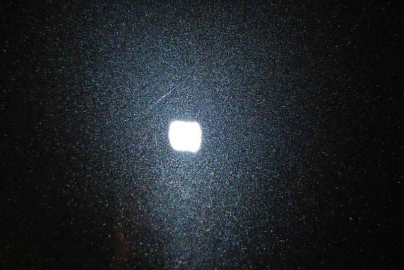

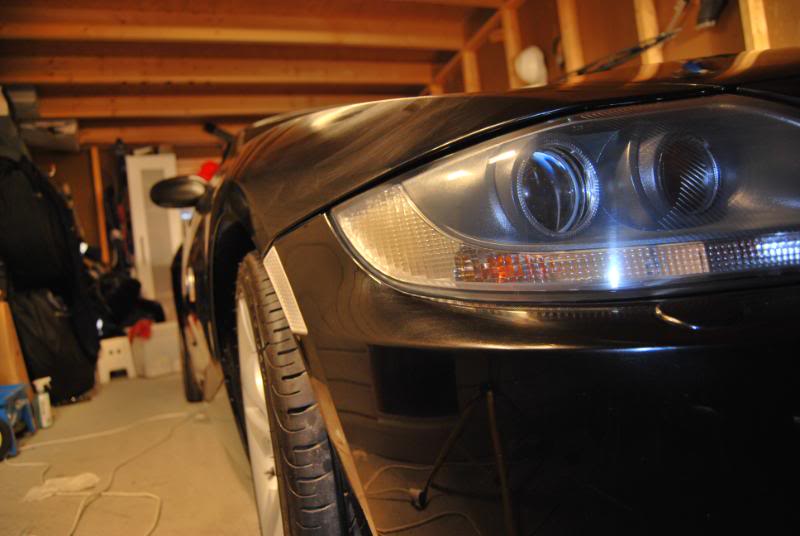

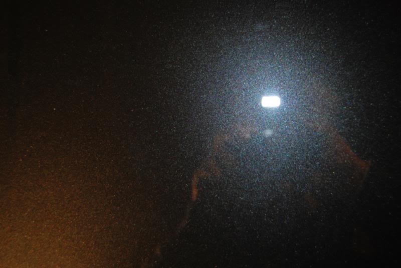

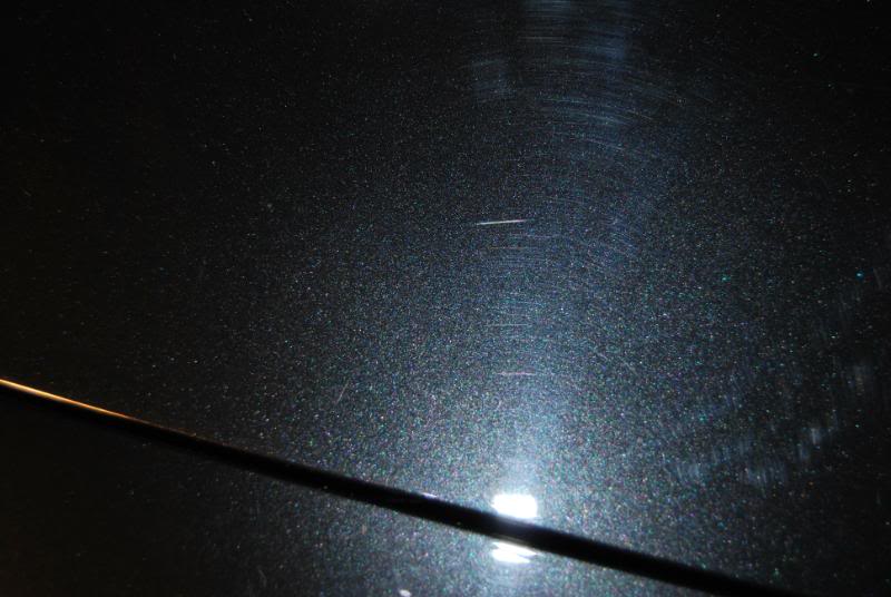

Det var en del riper og steinsprut i lakken, jeg har ikke noen lakkdybdemåler så jeg var ganske forsiktig. Kunne nok sikkert gått på med mer press, men turte ikke. Så de dypeste ripene ble igjen.

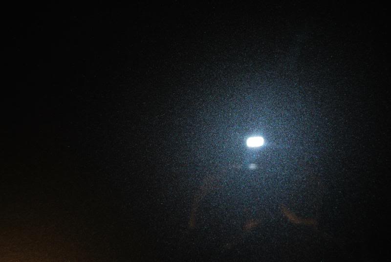

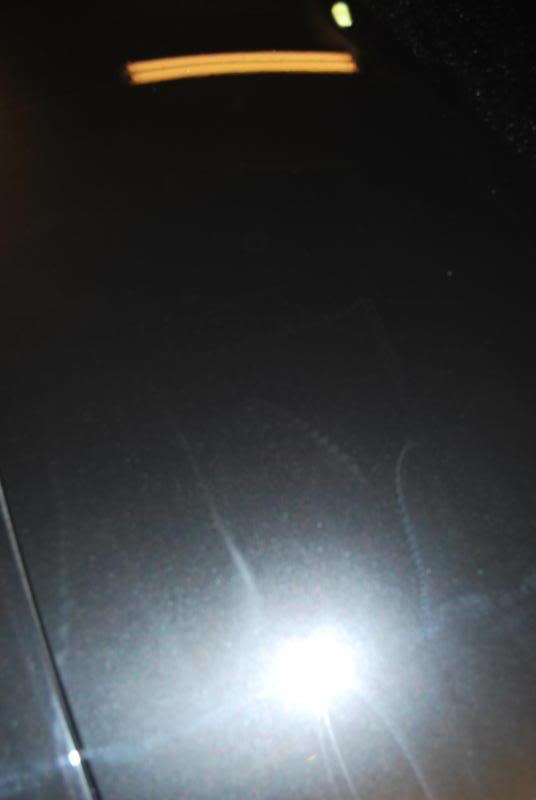

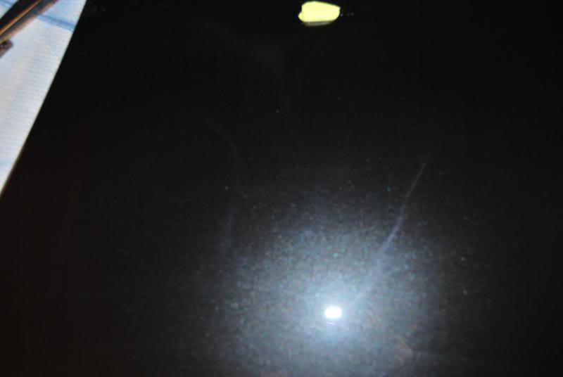

Så til det som var forferdelig fortvilende, hadde gått til anskaffelse av green monster mf som jeg tenkte ville være super til å ta restene etter polishen, men de lagde riper på riper.  Dette var triste greier!! Eieren ringte til BMW Norge for råd, men de kunne bekrefte av svart lakk på ”disse” bilene var ”umulig” å få ripefri.
Tok kontakt med Bernard på forumet og ba om tips, prøv med CG fluffer mf sa han og det hjalp en del (Takk for det)
Onsdag og halve torsdag gikk med på S03+ og S40.

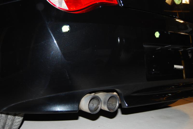

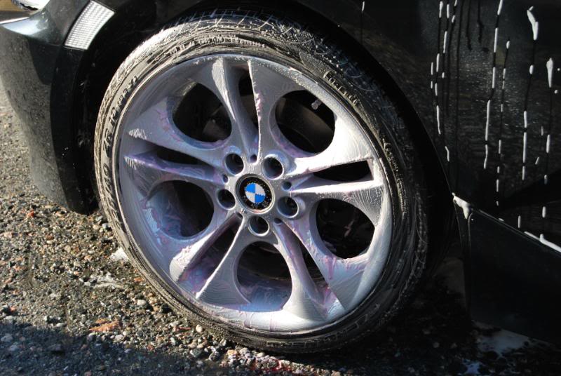

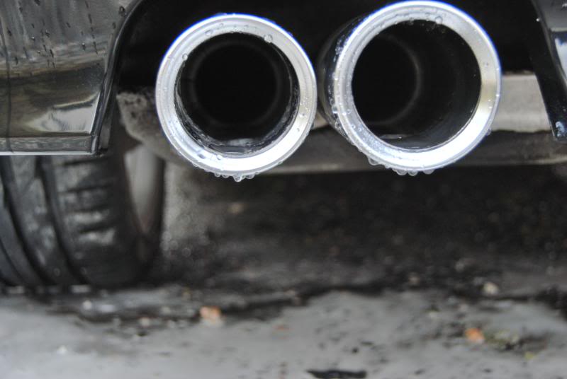

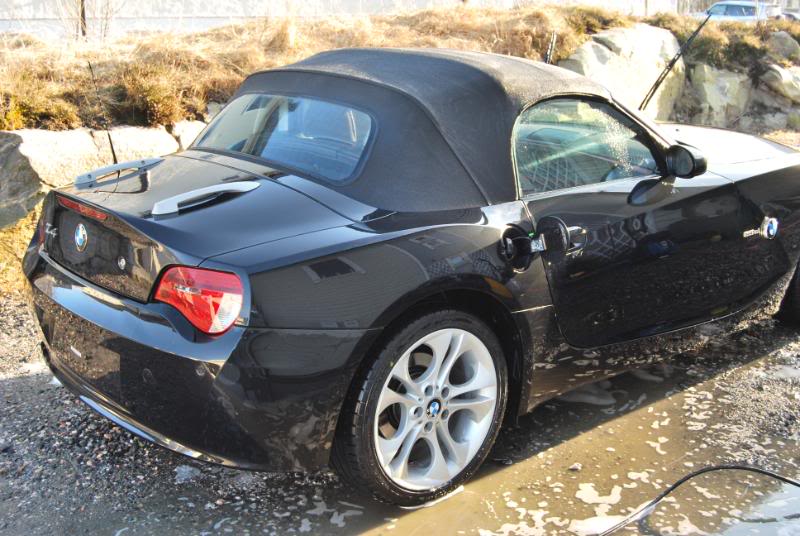

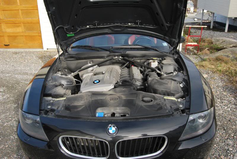

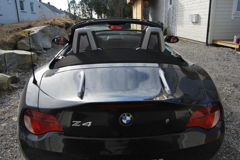

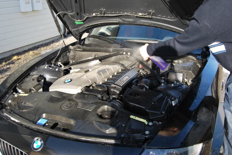

Fredag var det klart for litt ”oppfriskning” i motorrom i form av CG New trim gel på all plastikk og gummi. Metal shine på felger og eksos. Caben fikk 3 lag med CG Fabric Guard Tekstilforsegling (fungerte dårlig på denne typen cab, virker nesten som noe alla alcantara stoff på disse) og rutene en runde med Nano Lotus. Fredags kveld ble en ny nedtur.. Oppdaget at det fortsatt var noe holigrammer igjen på panseret, men med friskt mot lørdag ble dette tatt.

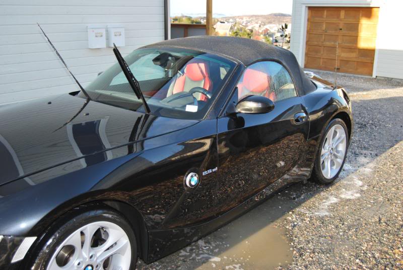

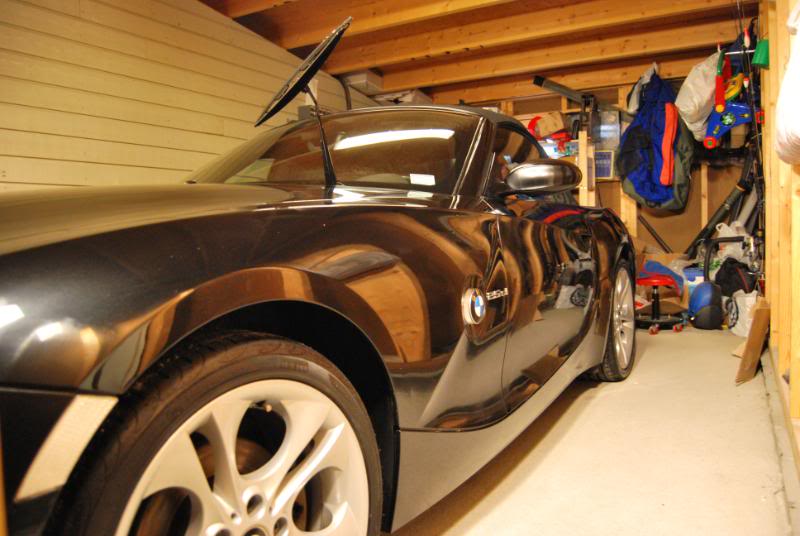

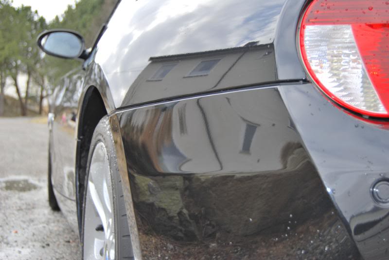

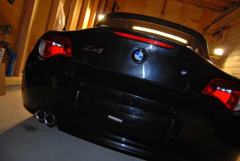

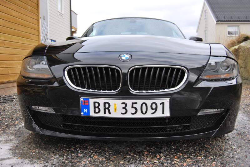

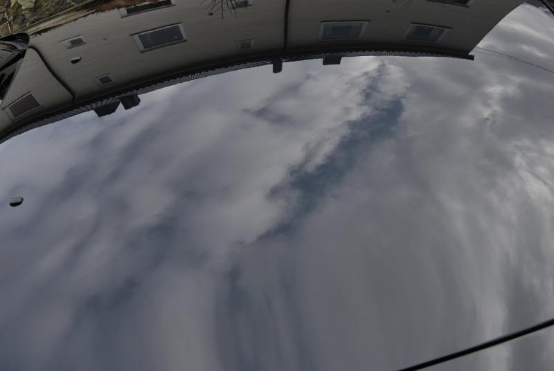

Felgene og eksos fikk en runde med autobahn og bilen ikledde seg to lag med Insignis. Bilen ble så kjørt ut og fikk en lett vask.

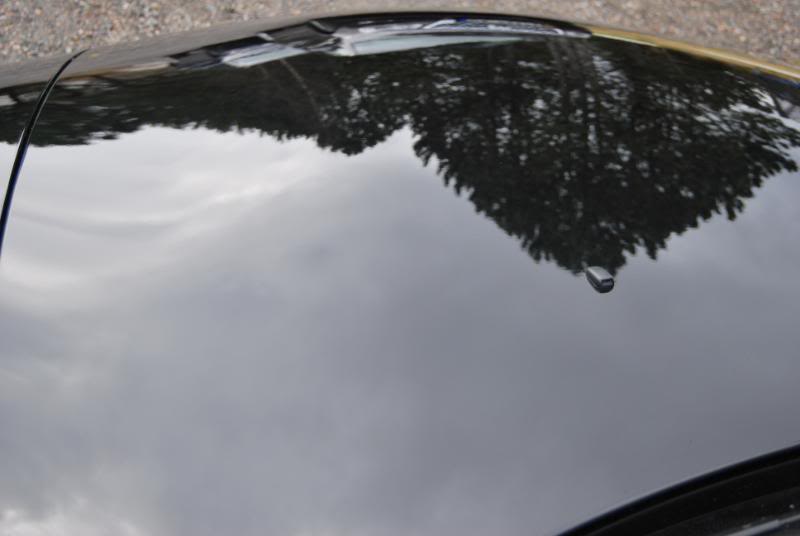

Eier var fornøyd og da må vel jeg være fornøyd. Litt skuffende og ikke ta flere riper og lage noen med MF.. Men men resultatet ble da blankt 
Ble tatt en del bilder før vask, men ble dårligere og dårligere etter hvert som humøret sank.. Glemte å ta bilder av panser og flere bilder av ferdig bil.. Man lærer så lenge man lever.

Dette ble jo blankt og fint :) Synes du skal være fornøyd med deg selv.Ser ikke ut som noen enkel bil å maskinpolere med ganske små paneler med mange kurver.
Bra jobba! Godt du fikk vekk kjøresporene her...
Virkelig frustrerende med lakk der man får riper igjen med en gang, men må bare gjøre sitt ytterste for å unngå dette når man polerer og bare tenke at det blir ganske ille igjen ved først vask
Takk for det, ekstremt mange kurver ja, ikke mye firkantet denne det er sikkert
Ser ut som dette bra bra! Godt jobbet
Joda, tror det gikk greit, ikke helt heldig med været de dagene jeg holdt på. Ikke noe sol når jeg var ferdig heller, så fikk ikke sett fasiten helt :)

Cab'en var det vanskelig å få impregnert skikkelig, men det har nok med type stoff å gjøre. Den er uansett totalt tett, og varm. Den består av flere lag med isolasjon i mellom og stoffet på utsiden er nok uansett mest for syns skyld. Selv snø og minusgrader har ingenting å si på innsiden av bilen. I motsetning til en del andre biler hvor selve cab'en bare er ett lag med stoff/skinn etc, hvor det ofte kan komme noe gjennom.

Takk for det mister. Du kan jo legge ut noen bilder av mottorrom siden jeg glemte det, og gjerne noen flere av ferdig tørket bil siiden jeg glemte det.

Problemet med impregneringen kan være at der sitter igjen gammel voks basert impregnering i stoffet så forseglingen ikke kommer til fibrene. Skikkelig tekstil rens fjerner dette. Da vil forseglingen ha bedre virkning tenker jeg
