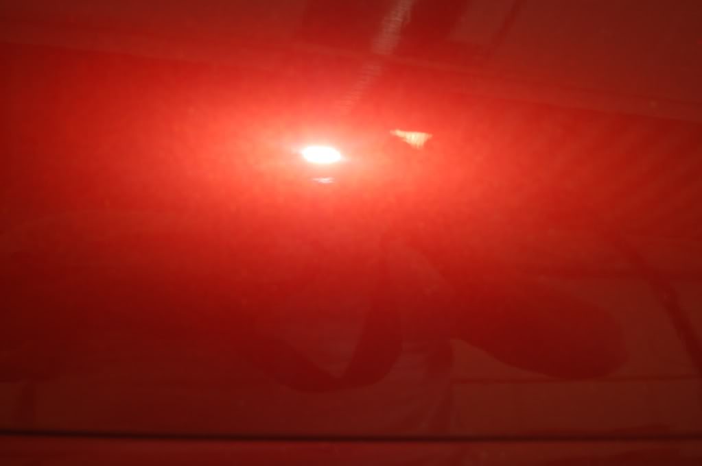

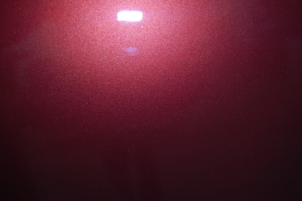

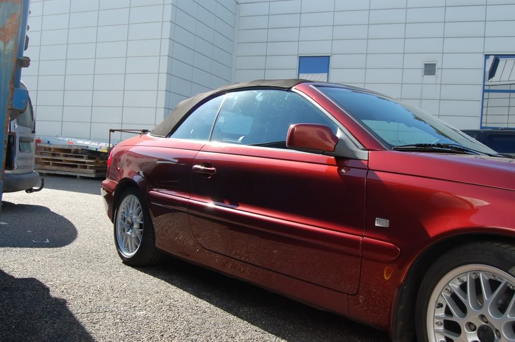

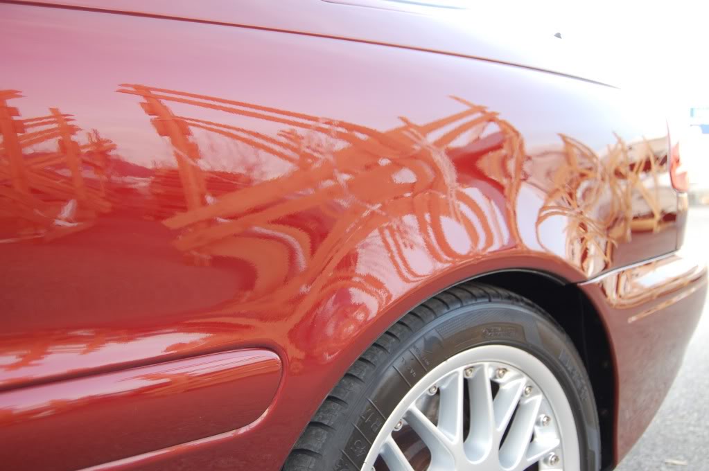

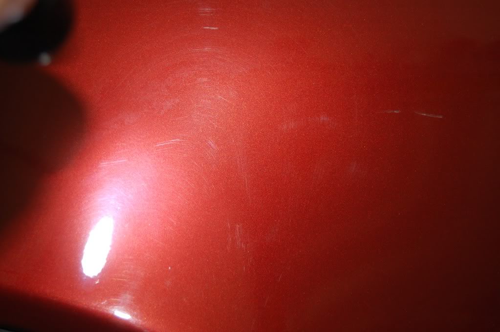

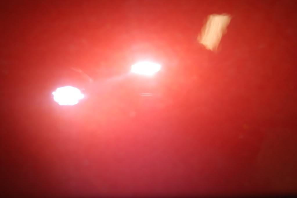

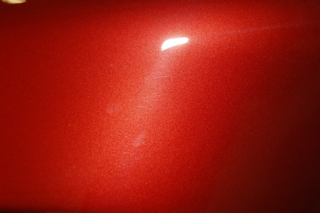

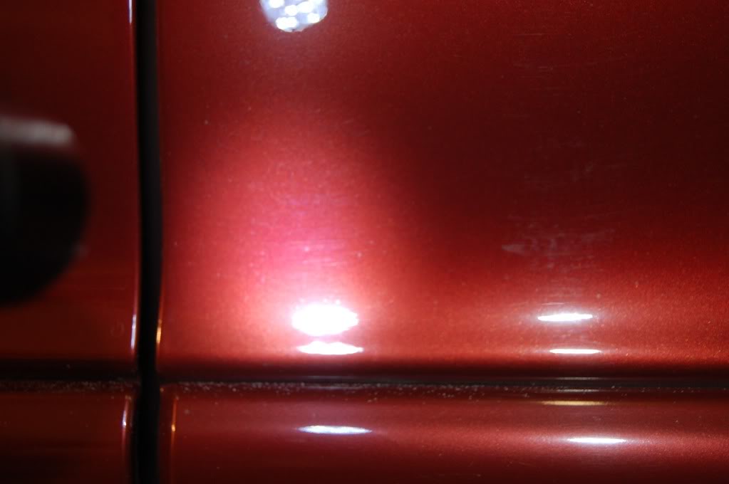

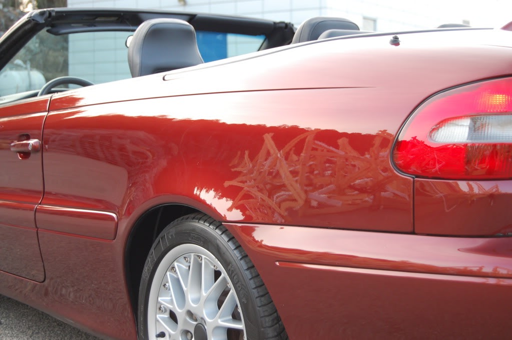

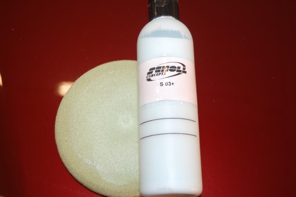

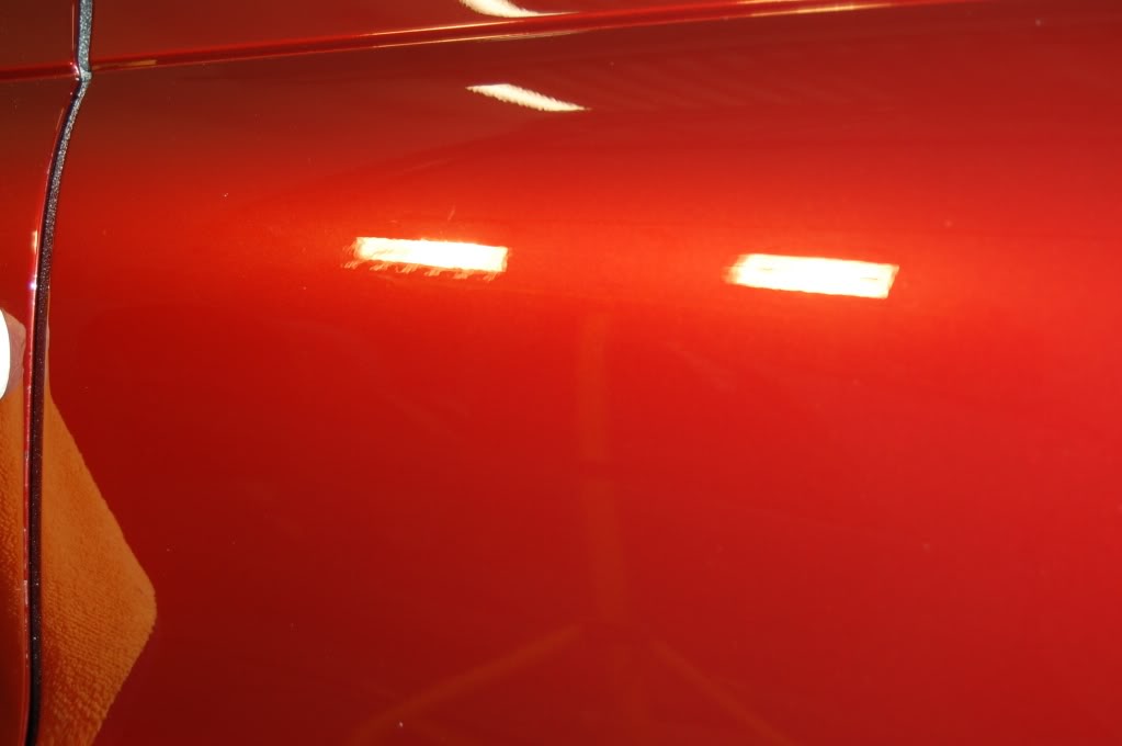

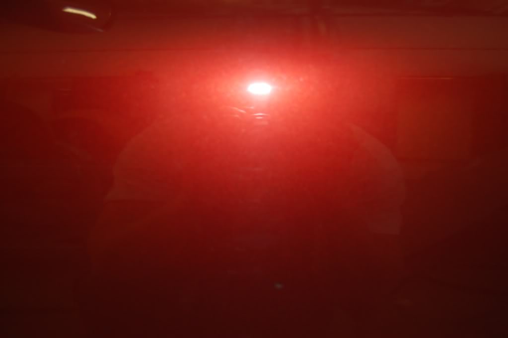

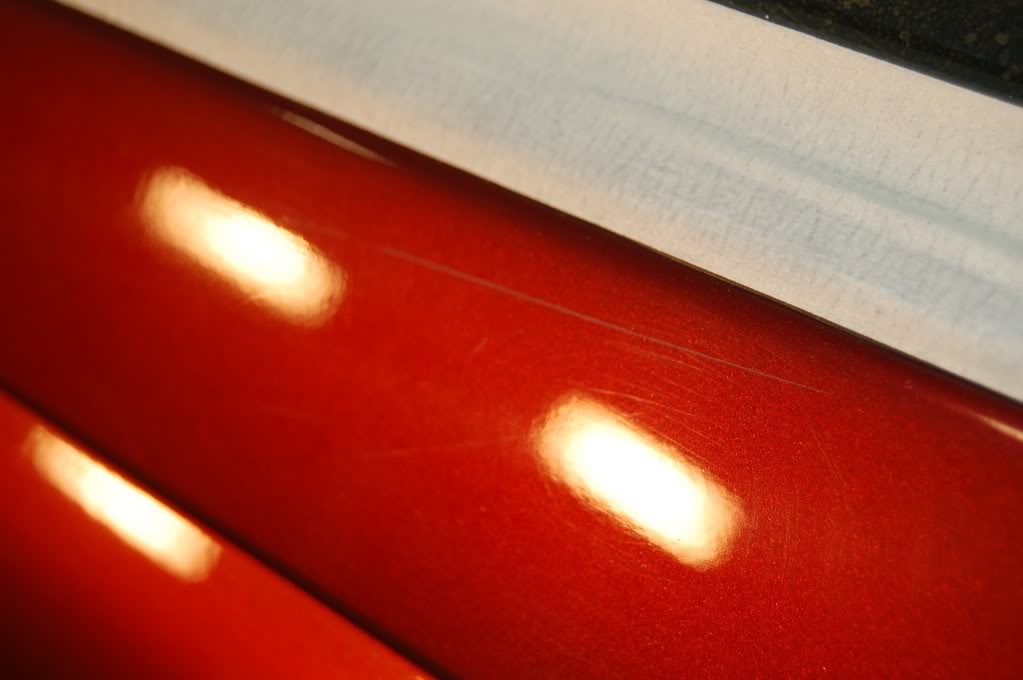

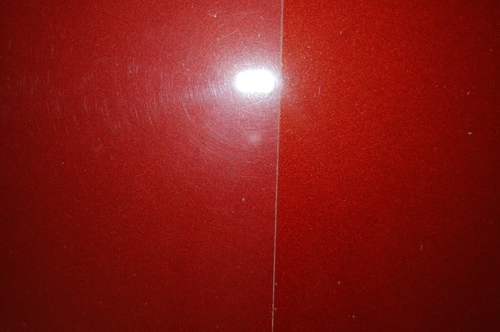

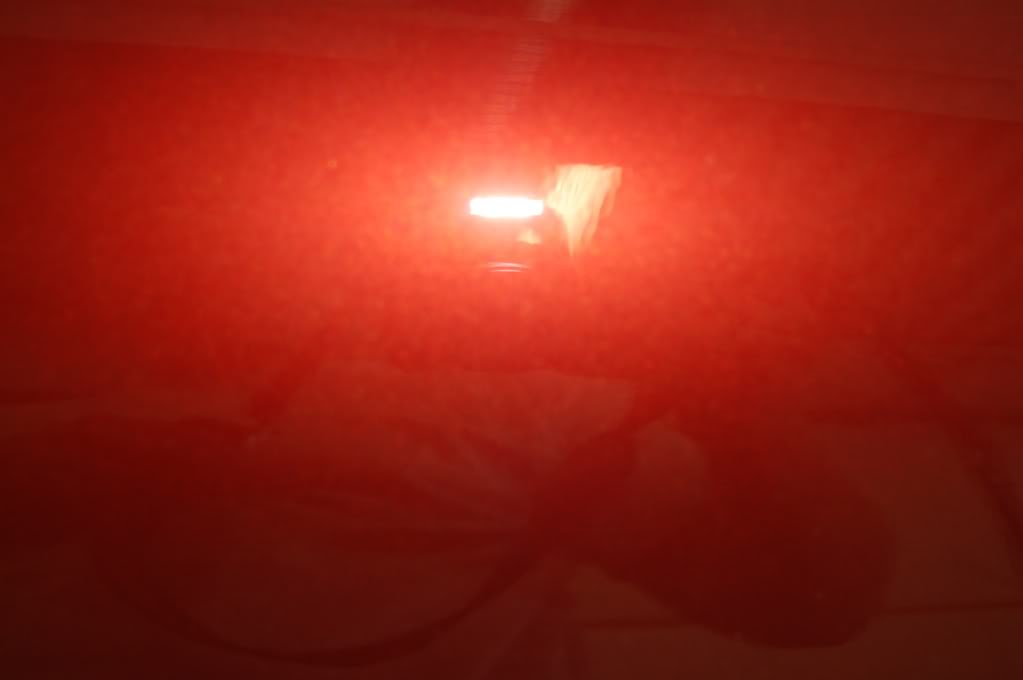

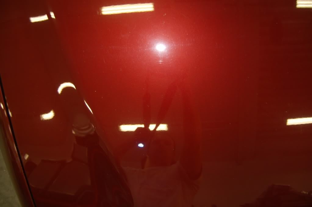

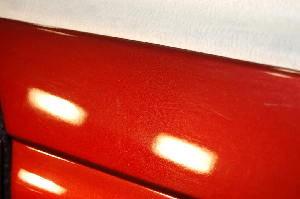

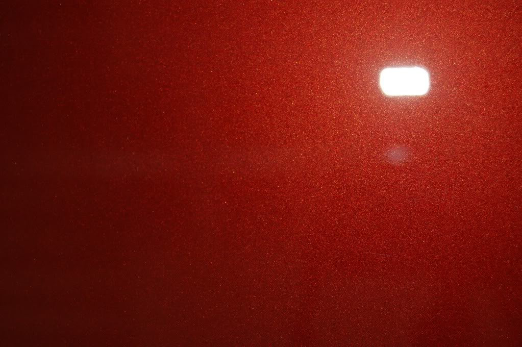

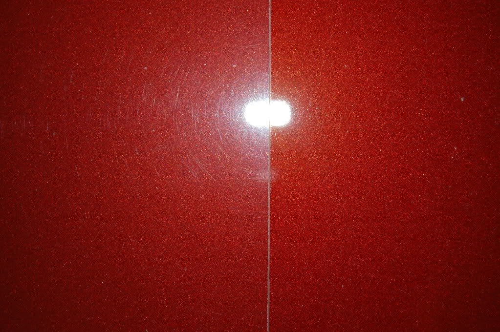

Dette er etter en runde med 5 pass på 1500 rpm på panser, med bra press.DSC_0485.jpg
50/50DSC_0489.jpg

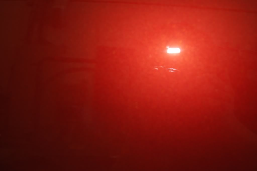

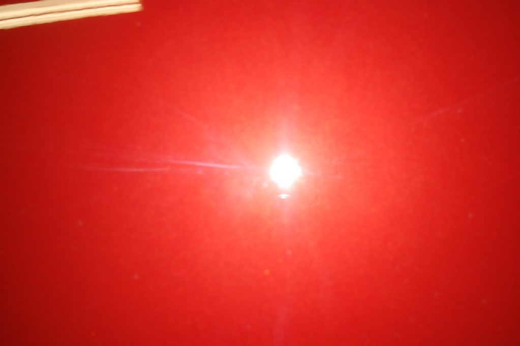

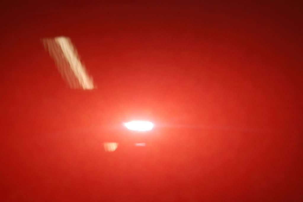

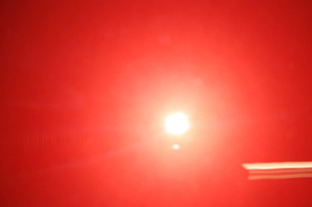

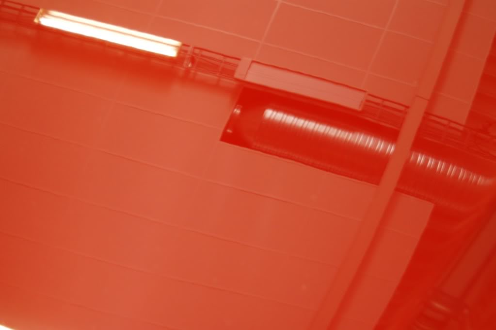

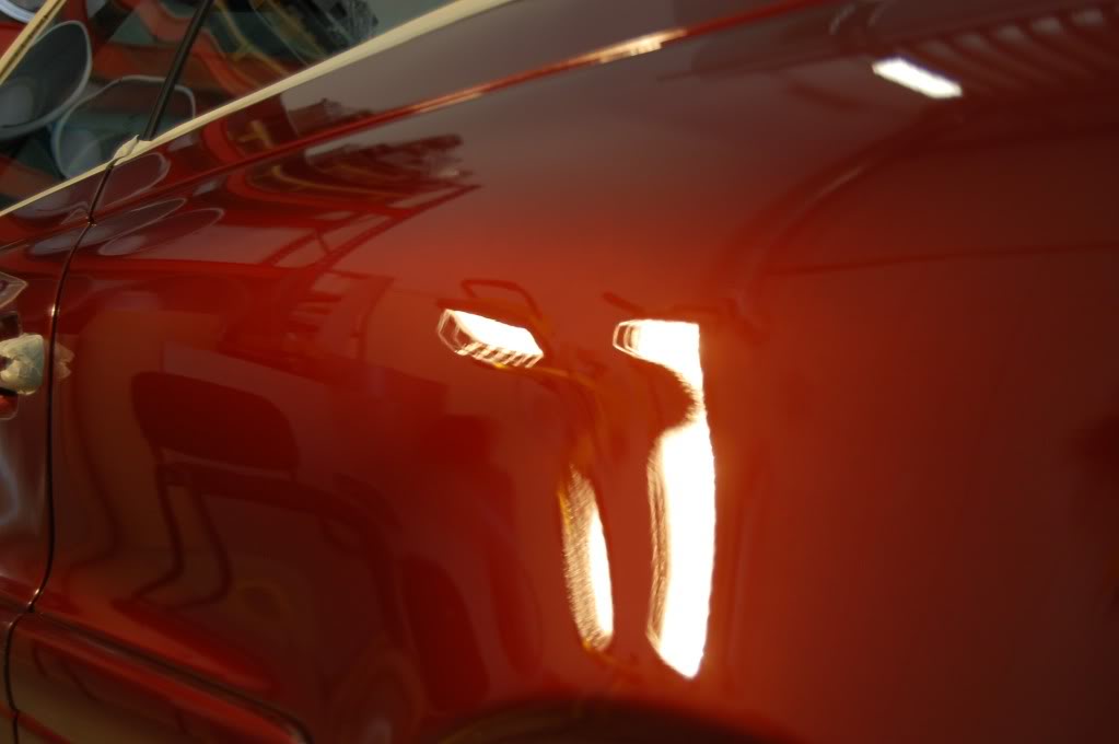

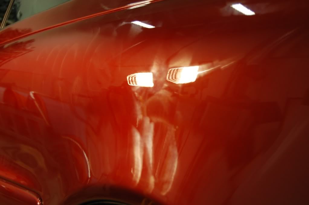

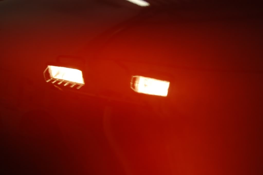

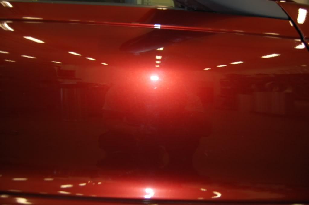

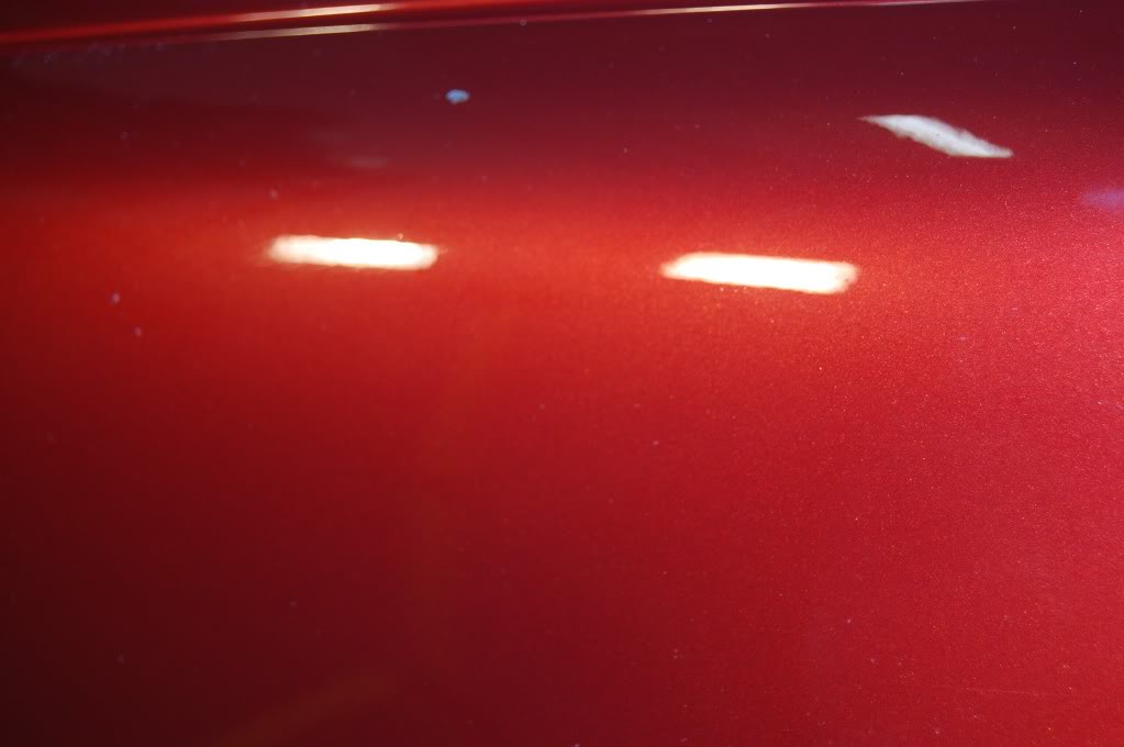

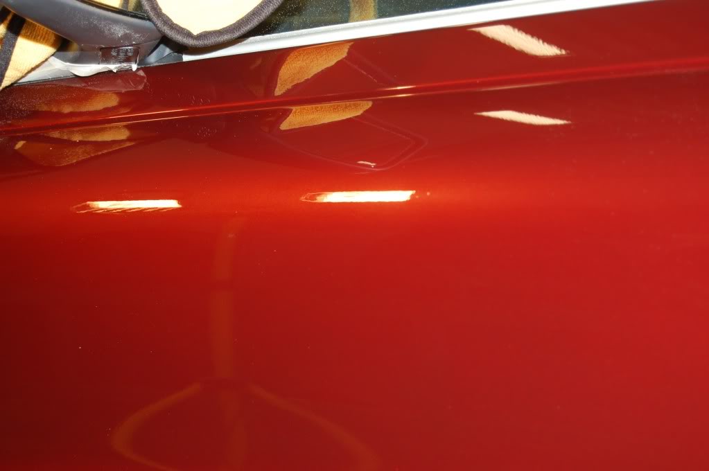

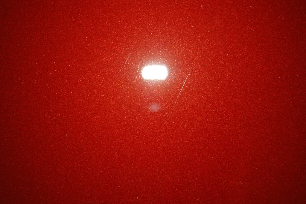

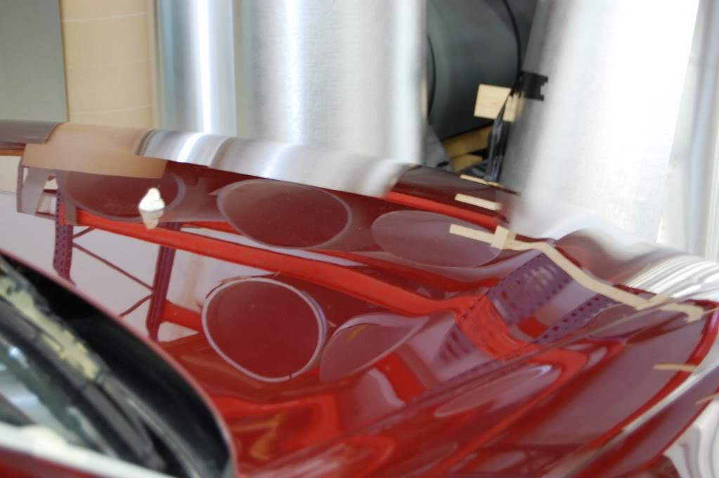

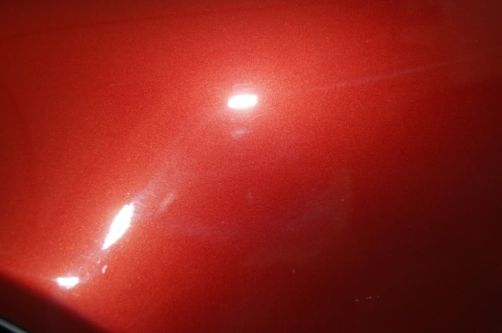

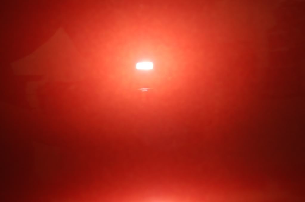

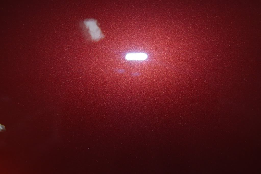

Maskerte opp litt, og satte i gang. Korrigeringen gikk faktisk som en drøm, og jeg koste meg egentlig gjennom hele denn jobben. Ble noe hollogrammer noen steder, men ikke noe svære greier. Litt random-bilder her...DSC_0494.jpg

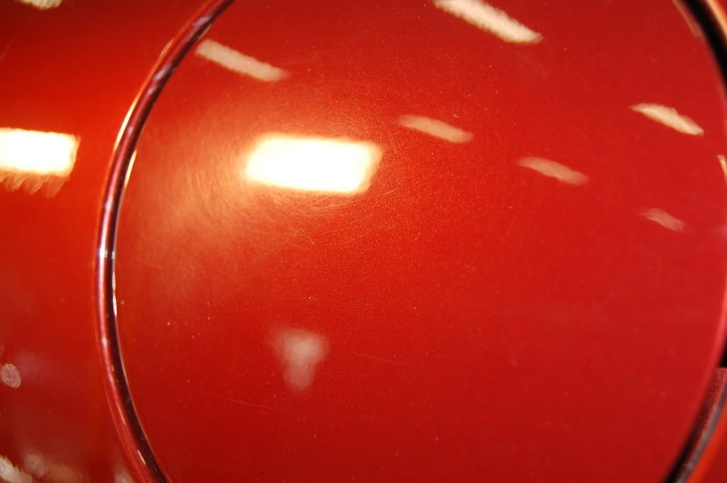

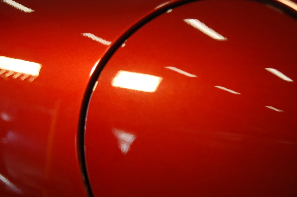

Tanklokk før:DSC_0516.jpg
Tanklokk etter:DSC_0520.jpg

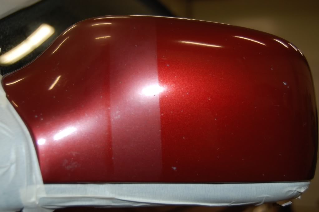

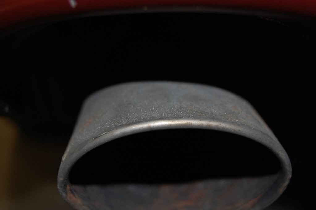

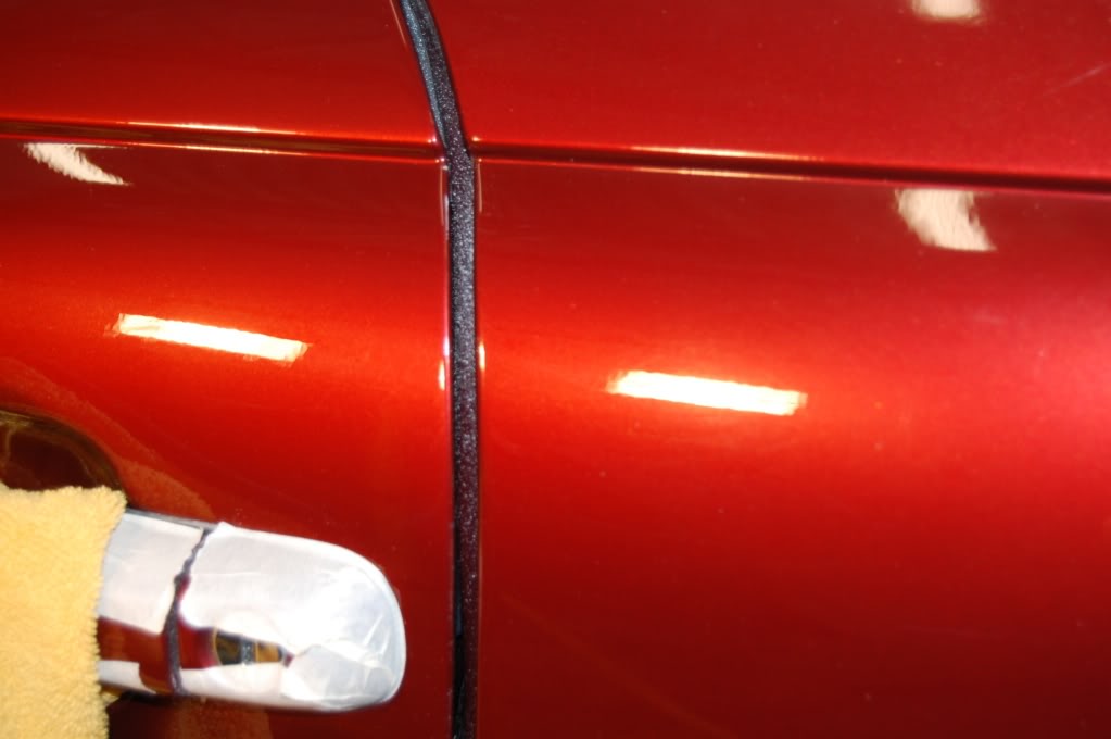

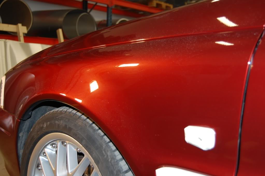

Noen bilder etter en kjapp runde med Scholl S30 og grønn Ub er-pad. DSC_0528.jpg

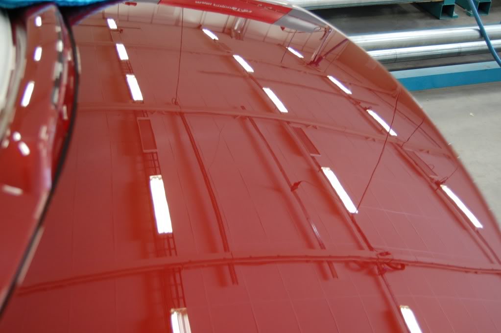

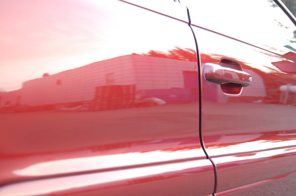

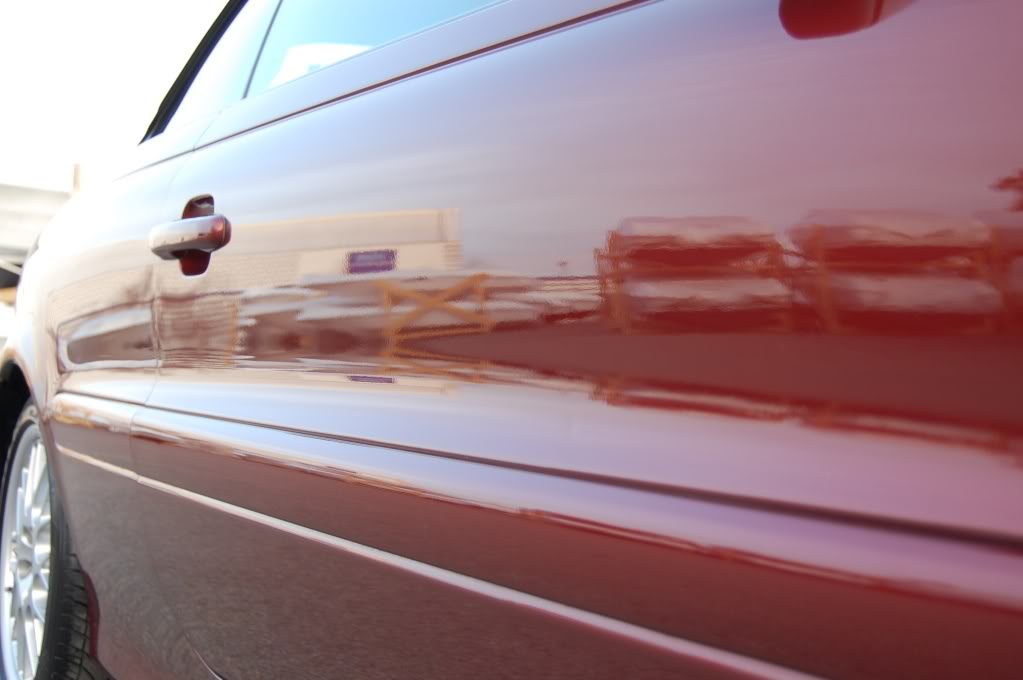

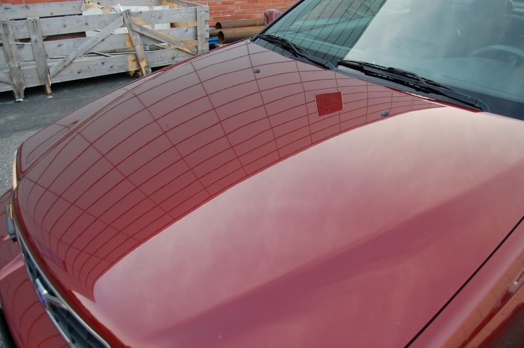

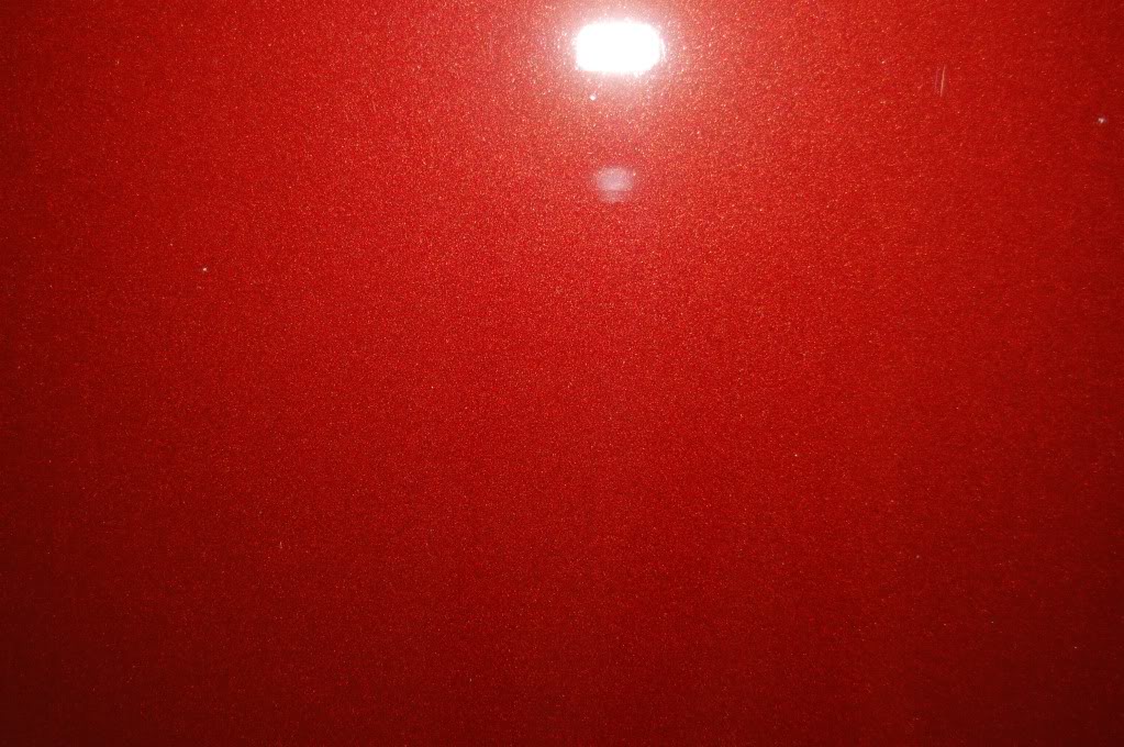

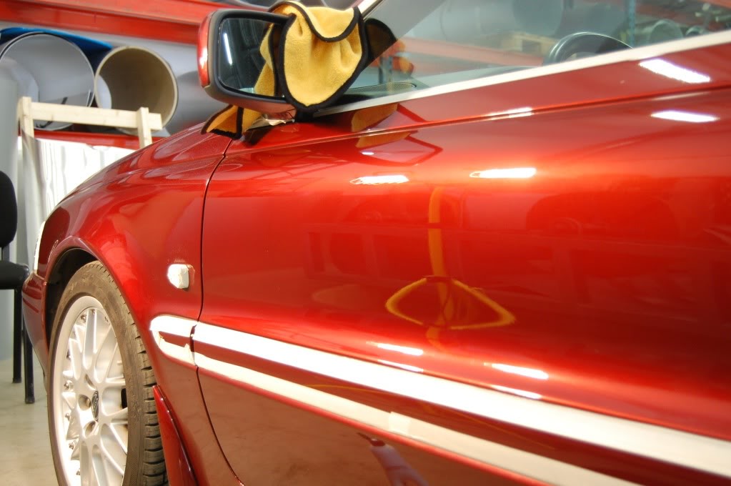

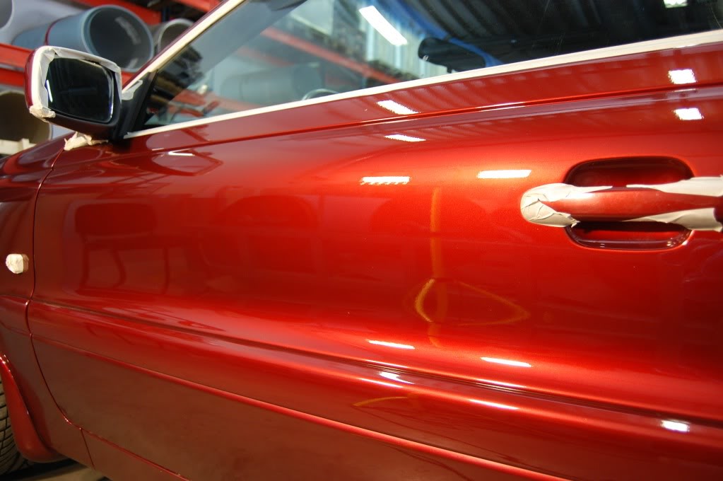

Wipedown med Menzerna top Inspection og det så veldig bra ut, så da var det å dra på med SV CFP, og det er et ¨gjør susen¨produkt, som har blitt en favoritt hos meg.DSC_0538.jpg

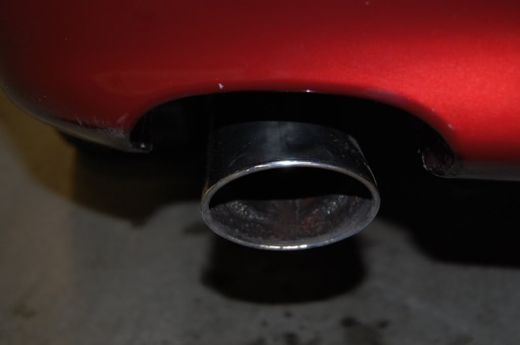

Potta trenger som regel en sjekk, så jeg clayet den og gikk over med Megs all metal polish, og la et lag SV Autobahn. Ble dårlige bilder...DSC_0547.jpg

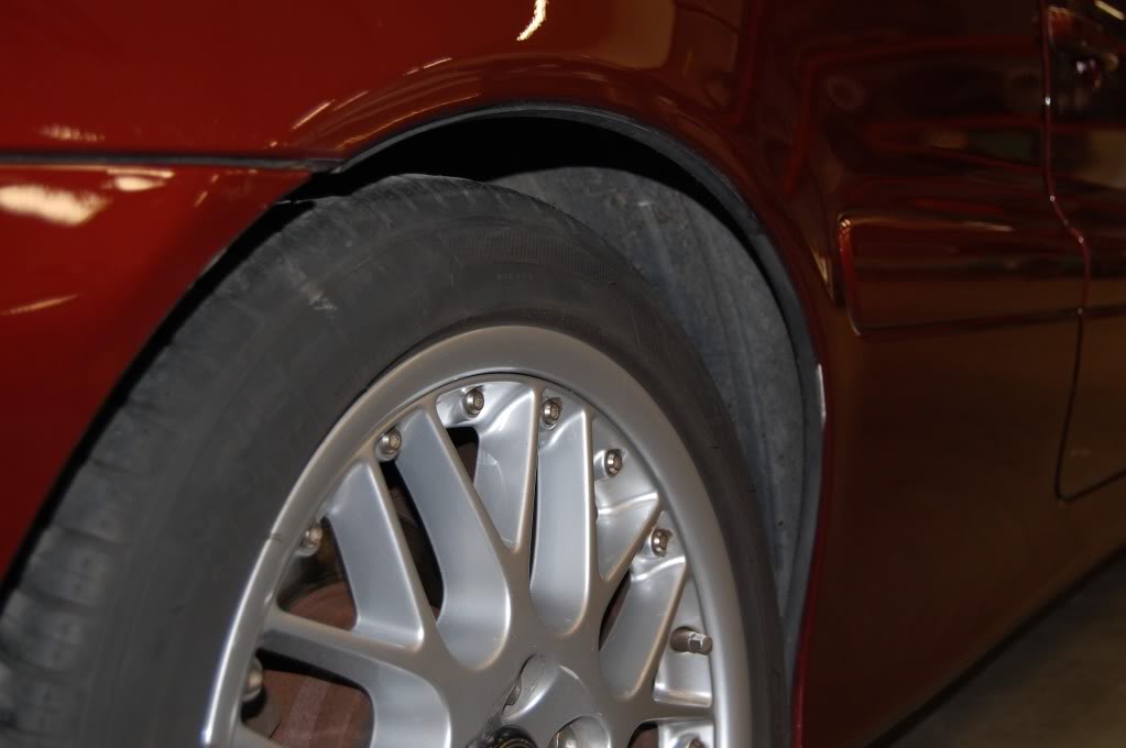

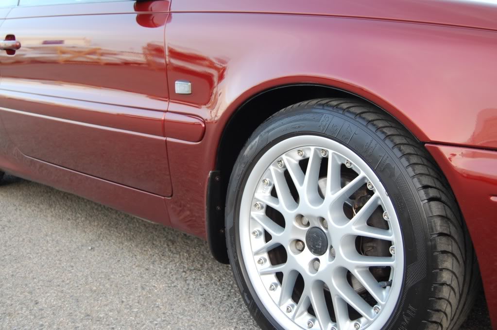

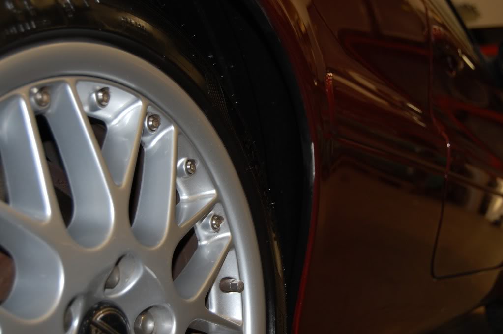

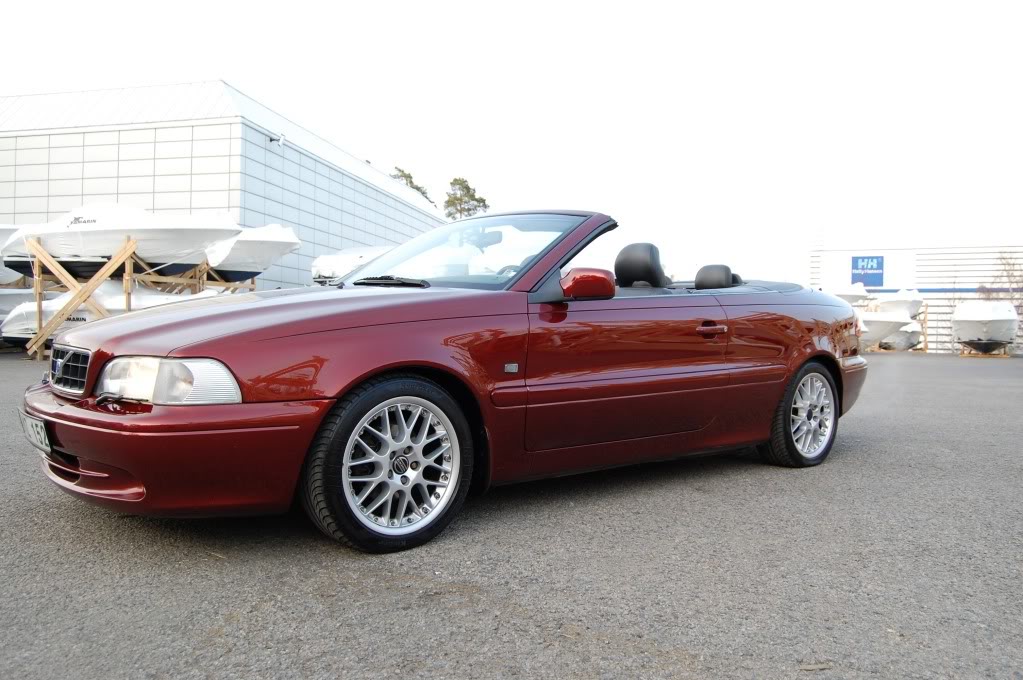

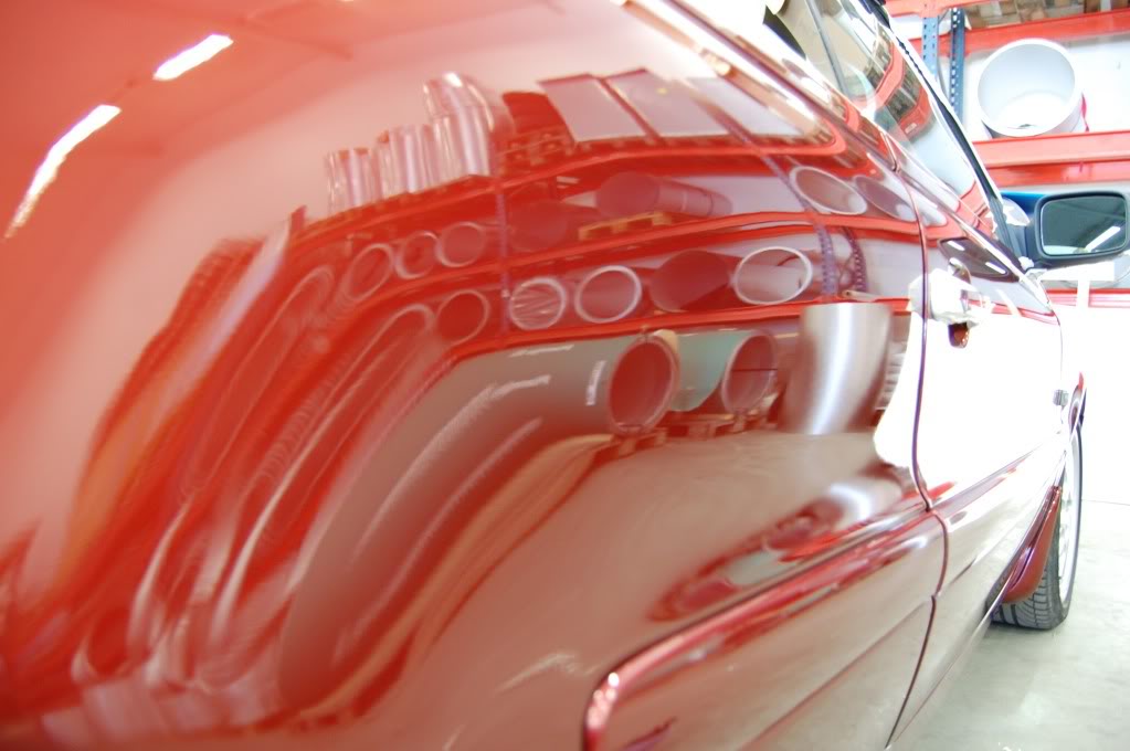

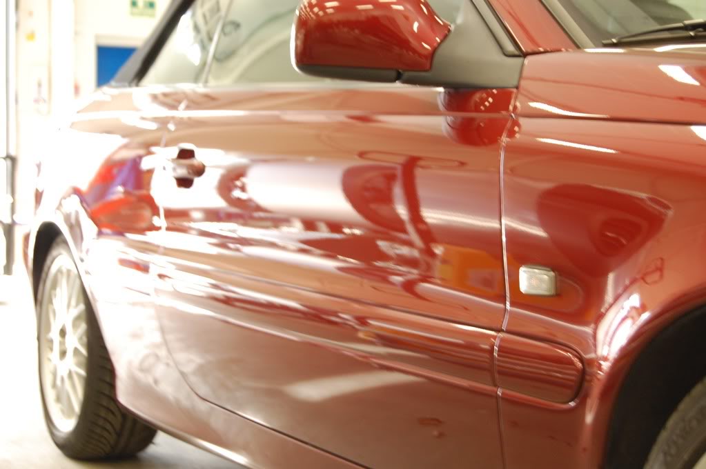

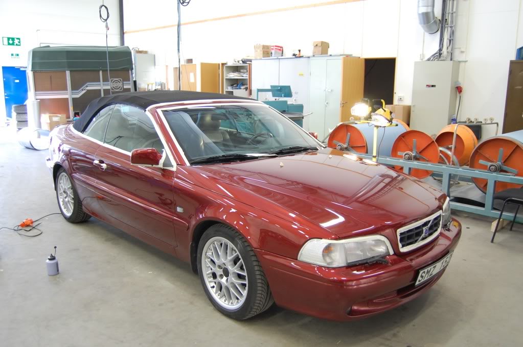

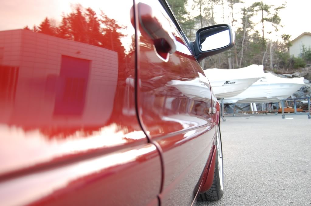

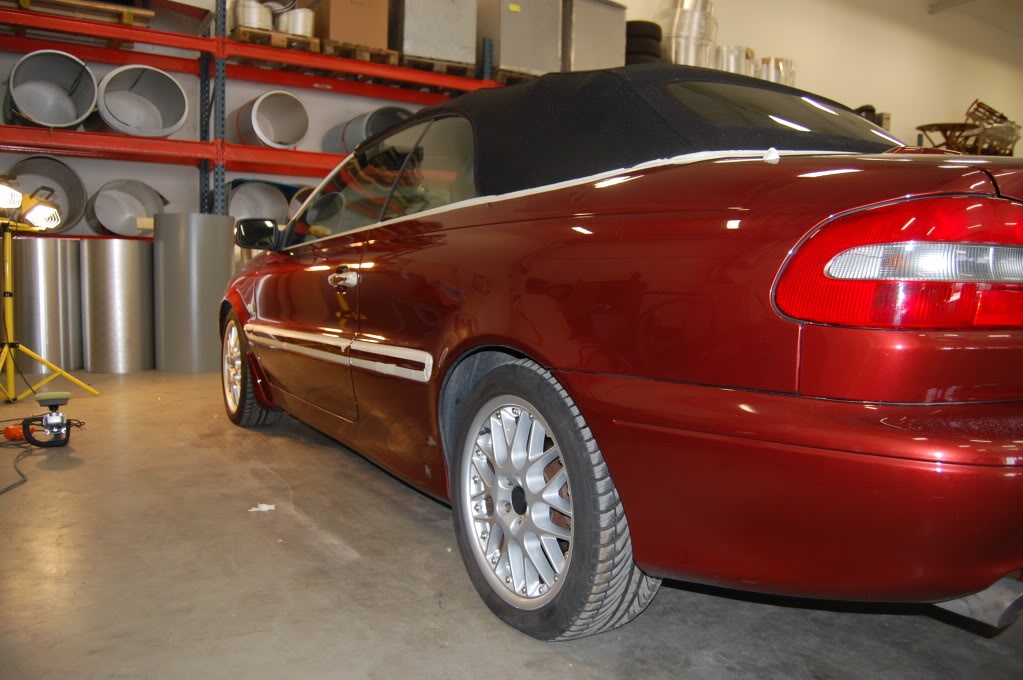

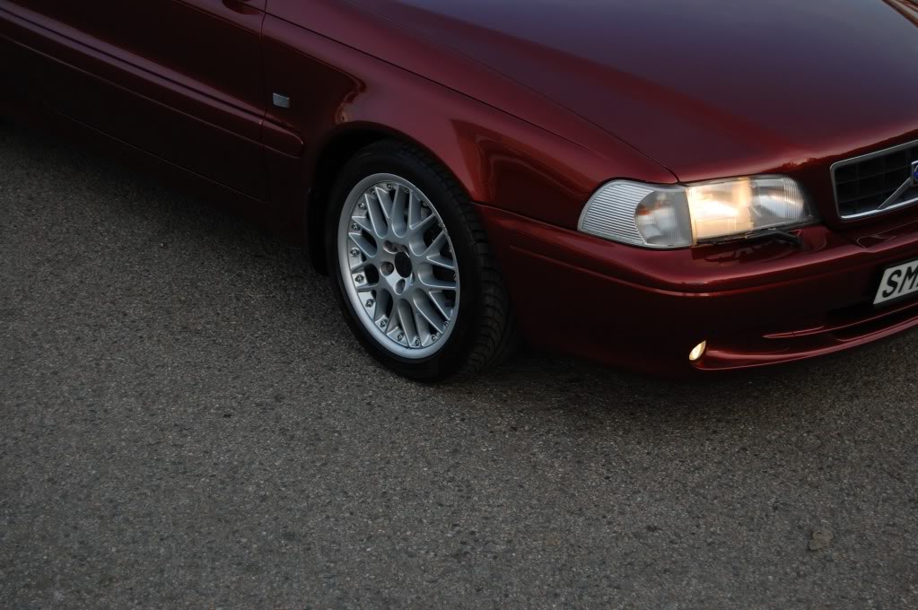

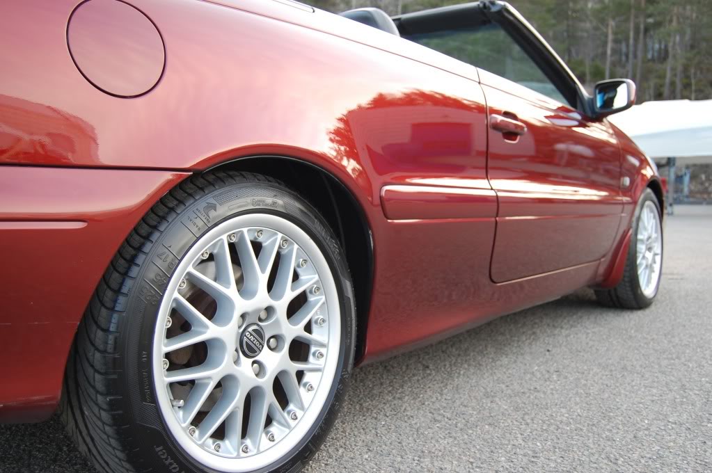

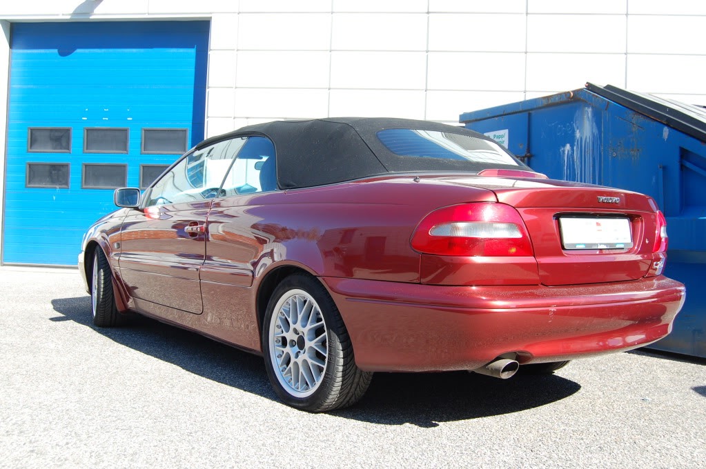

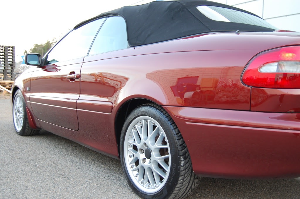

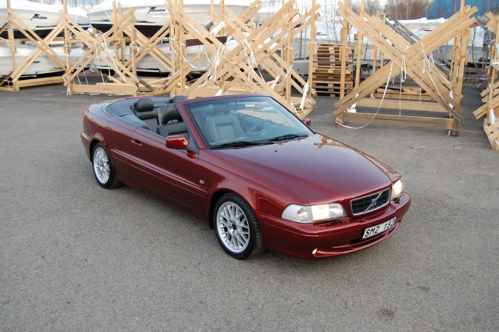

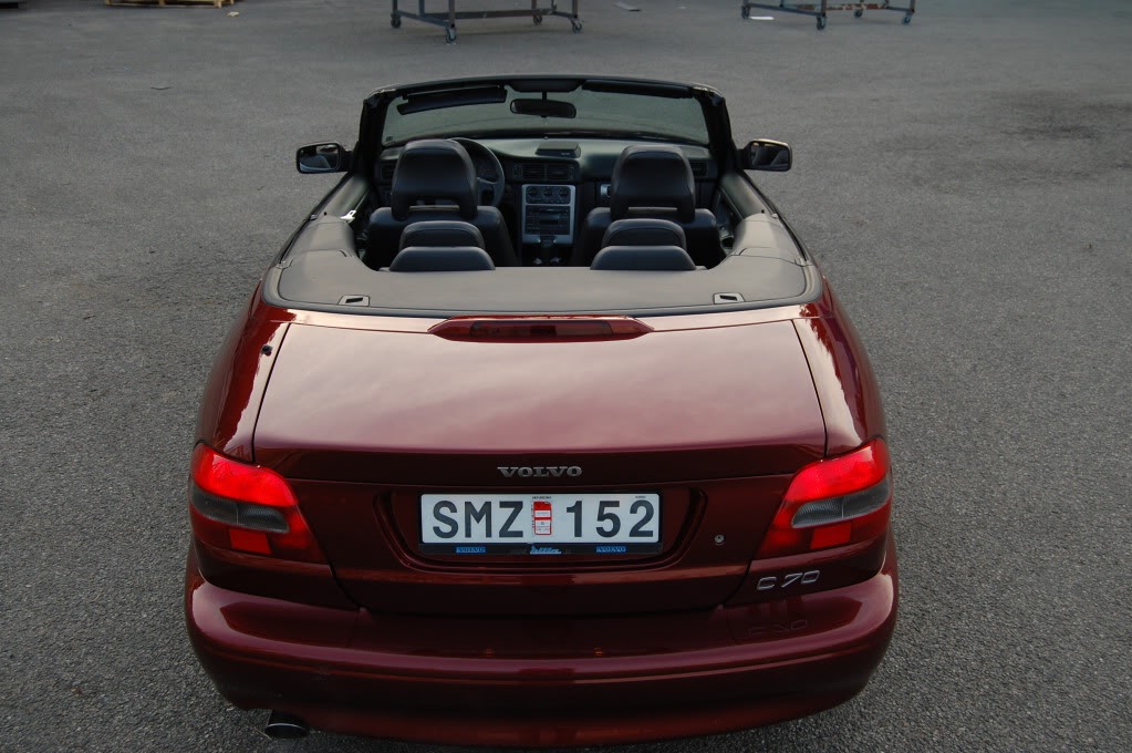

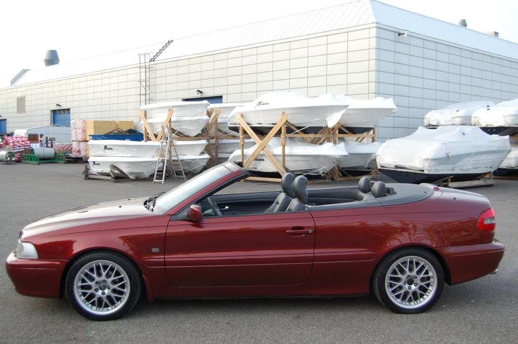

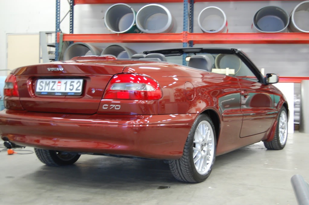

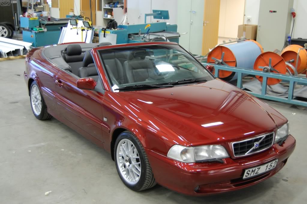

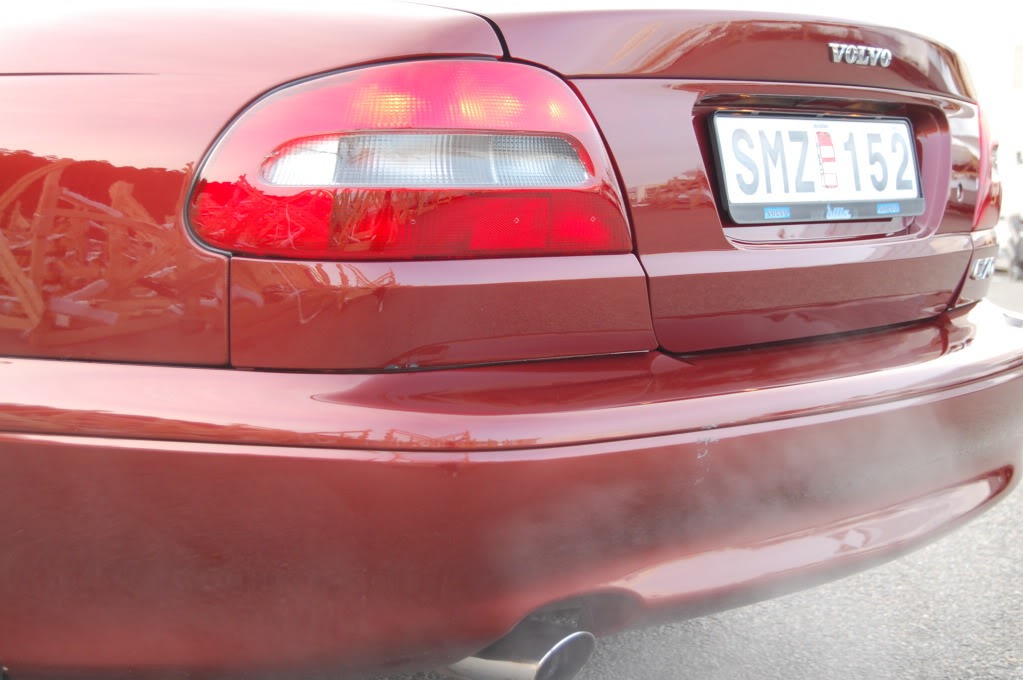

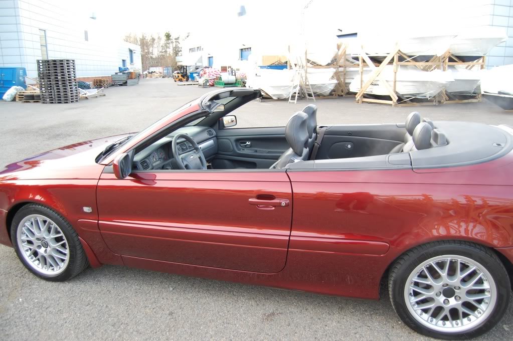

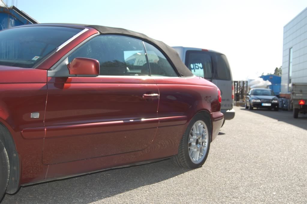

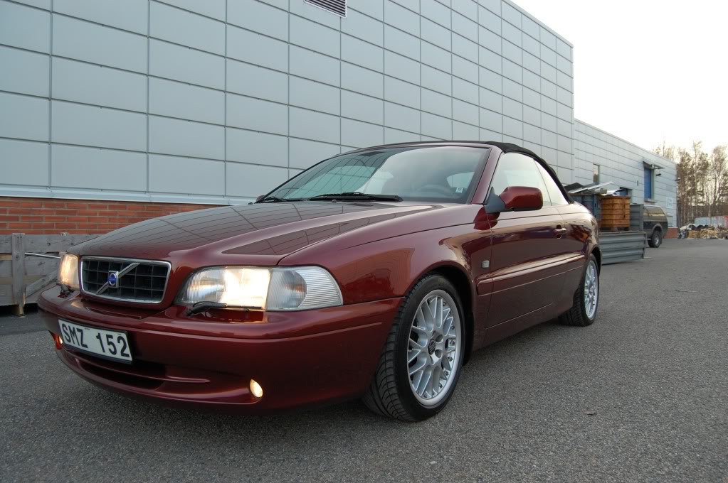

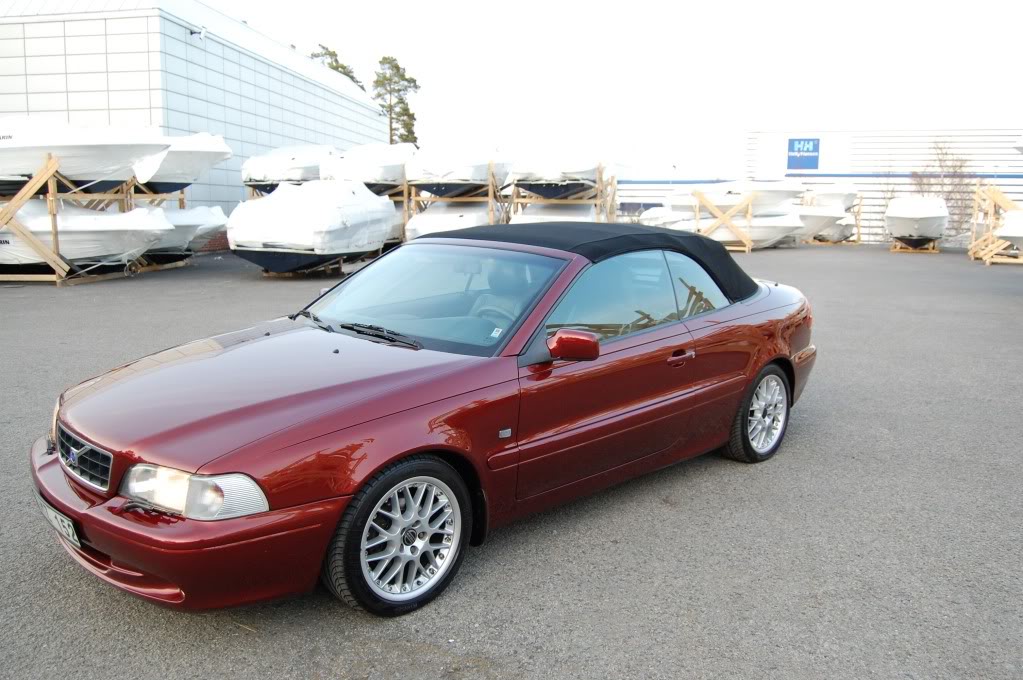

Siden det ikke ble bilder fra dag 1, så ble det en del ferdigbilder.DSC_0562.jpg

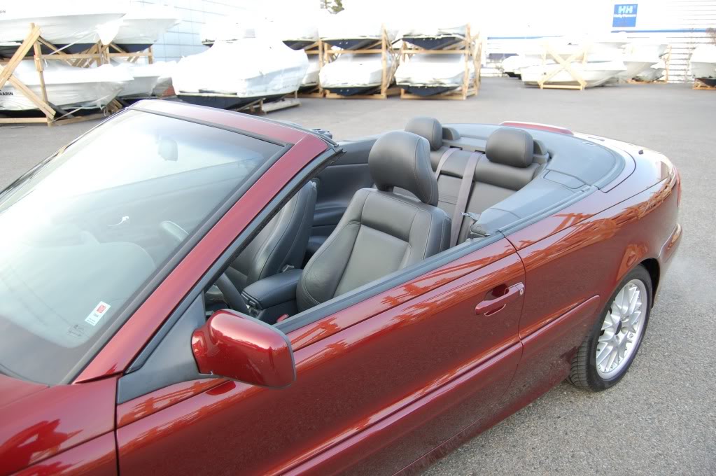

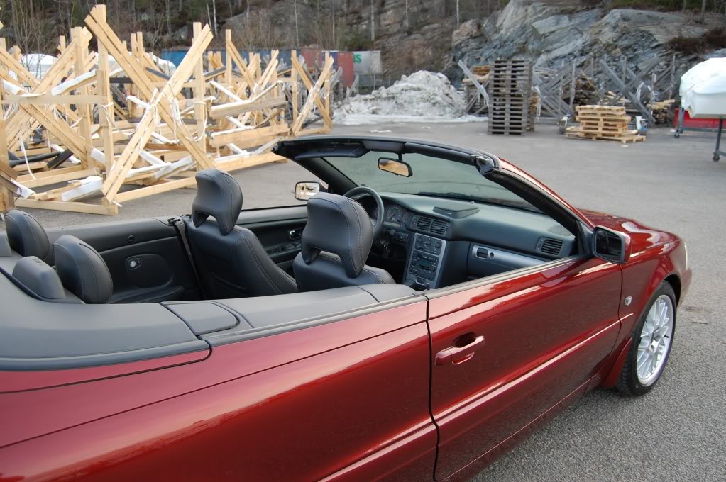

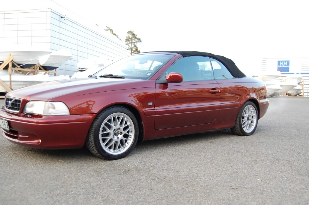

Ruter fikk selvfølgelig NanoLotus ruteforsegling.
Eier var fornøyd, og det må jeg si at jeg også er med denne bilen. Bilen er fin i seg selv, og den var flott å jobbe med. deilig med en sånn kosejobb.
