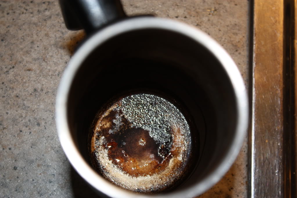

Her følger altså mitt bidrag i konkurransen, detailing av min Statoil-kopp fra 2009. Koppen har vært i bruk på kontoret og jobbreiser siden februar 2009 uten å ha blitt vasket. Den har slengt rundt i bilen og var full av mindre hakk og riper.
Utgangspunktet:
Som vi ser var det rimelig inngrodd:

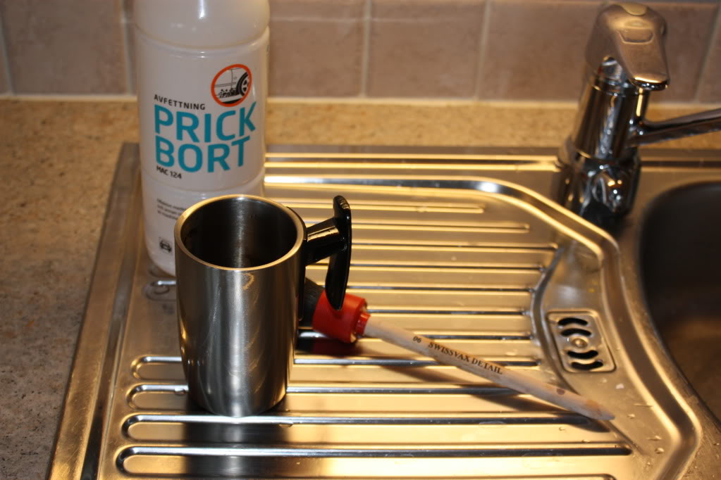

Etter en runde i vaskemaskinen ble det Prickbort og SV detail-børste:
Resultat vask:

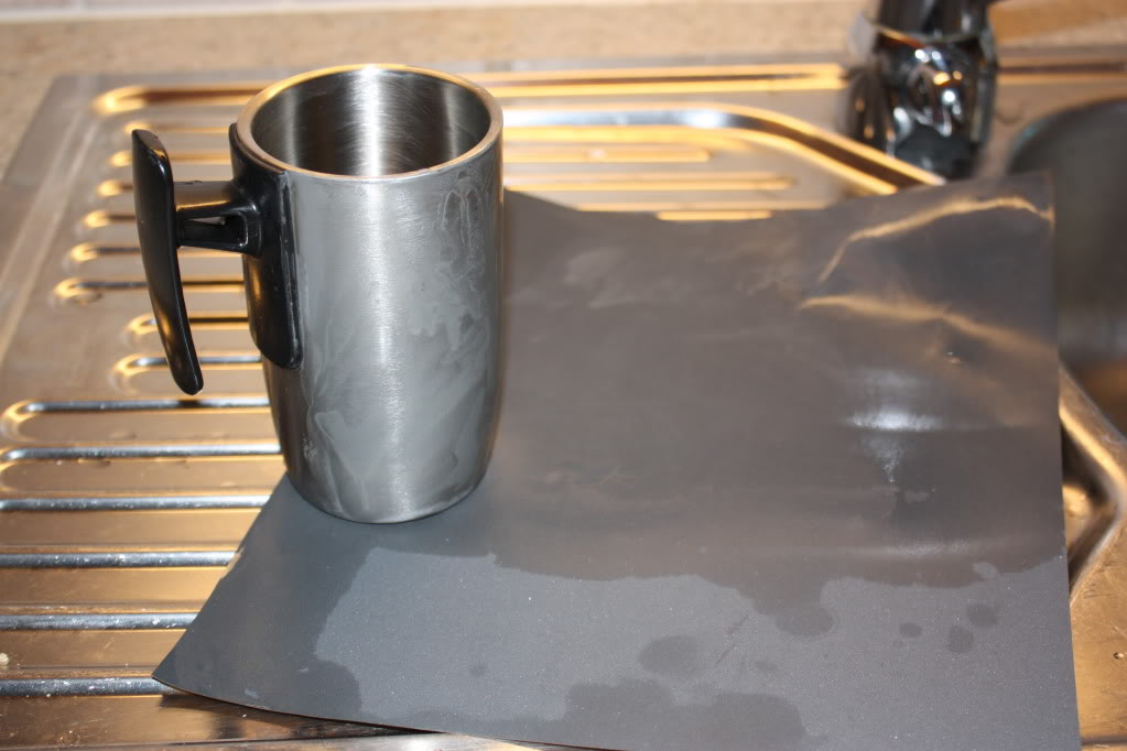

Så ble det en time med våtsliping. Først P180 for å fjerne den børstede finishen, så P1200 for å fjerne spor og riper. Et bilde tidlig i prosessen:
Som vi ser er det fremdeles en del spor. Fikk bort litt mer og satset på at Hitachien, 3M bakplate,Mirka ullpad, AutoSol og AG Metall Polish samt et lite knippe MF-kluter skulle fikse biffen. De som har prøvd polering av metall vil forstå hvorfor jeg ikke har bilder av selve poleringen. Det er forferdelig sølete og jeg hadde ikke lyst til å fingre for mye med det nye kameraet med skitne fingrer.

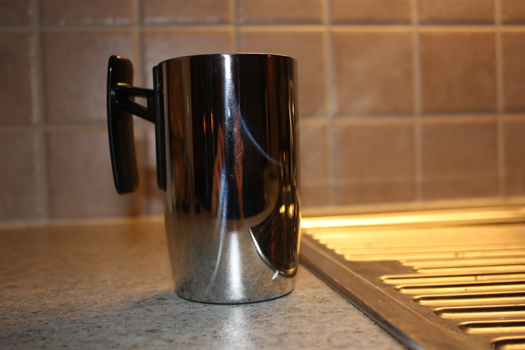

Bilde etter første forsøk:

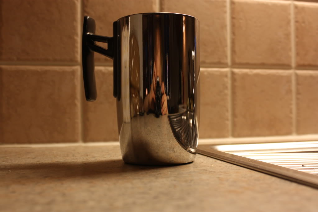

Var ikke fornøyd med finish, så det ble et par timer nye timer med våtsliping. Etter 4 gode runder maskinpolering, en pensel og litt Polytrol på plasthåndtaket samt litt finishpolering for hånd så fikk jeg dette resultatet:
Det ble ikke mye brukt noe særlig med Swissvax-produkter på denne jobben da min samling på dette feltet er ganske mager. Håper selvsagt at konkurransen skal endre på dette! B)

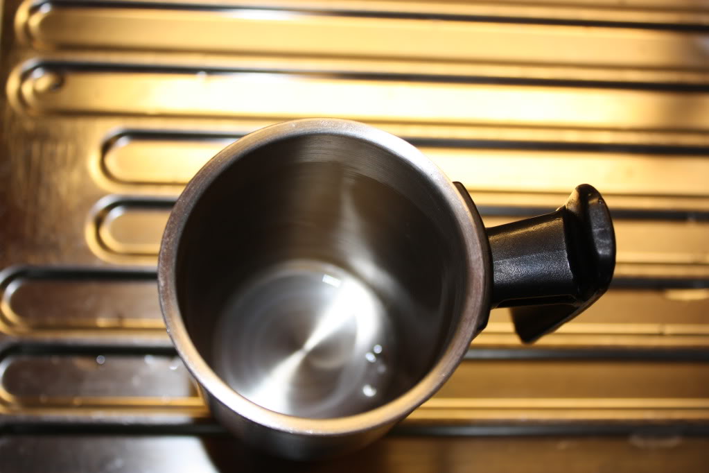

Men... Savner samme finish oppi koppen og, samt etterbilder og beskrivelse av hva som er gjort med "understellet" på koppen :P
