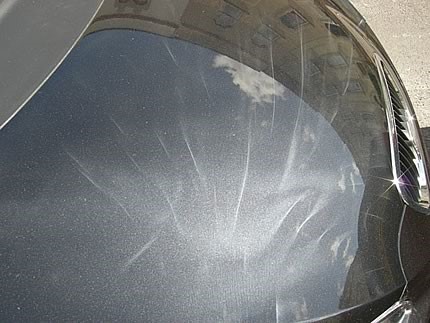

Så ser de slik ut:
Hologrammer, også kjent som effektlakk.
Men da kommer mitt spørsmål til hologram-ekspertene;
- Hvordan får man hologrammer?
- Hva er grunnen til at disse oppstår?
- Og HVA er egentlig hologrammer?
Hologrammer eller swirls er jo ikke noe annet en veldig små riper som endrer refleksjonen i lakken.
Det kan oppstå ved for hardt press på microfiber, små partikler som blir med under voksing/polering eller bre for grov polish som etterlater småriper pga høy slipeevne.
De der hologrammene er på en måte kjørespor etter maskinen, ikke til å unngå med de groveste produktene men fjernes som regel enkelt på de fleste lakktypene, og som kjent kan de være litt trøblete å fjerne på myke lakker. Kjørespor/hologrammer kan i mange tilfeller (uten grov compound) skyldes dårlig teknikk med maskinen/maskinføring, for mye tilting og dårlig bakplate, ofte fremstilt av klargjørere.. :D
