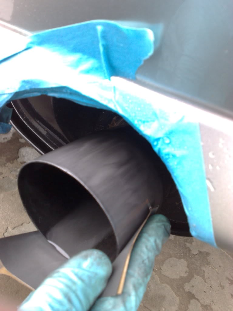

 Siden jeg var litt misfornøyd med utseende på enerøret bestemte jeg meg for å ta en makeover, da passer det bra med en liten how to  :)
(førbildene er fra tidligere tråder, men så likt ut)

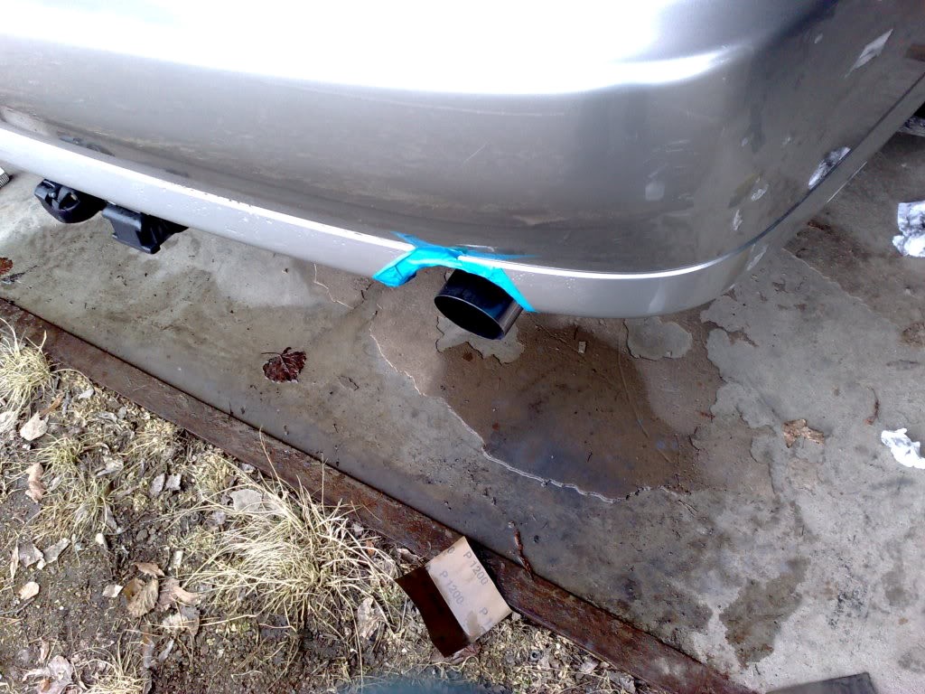

Utgangspunket:
Så vasket med avfetting/stålull

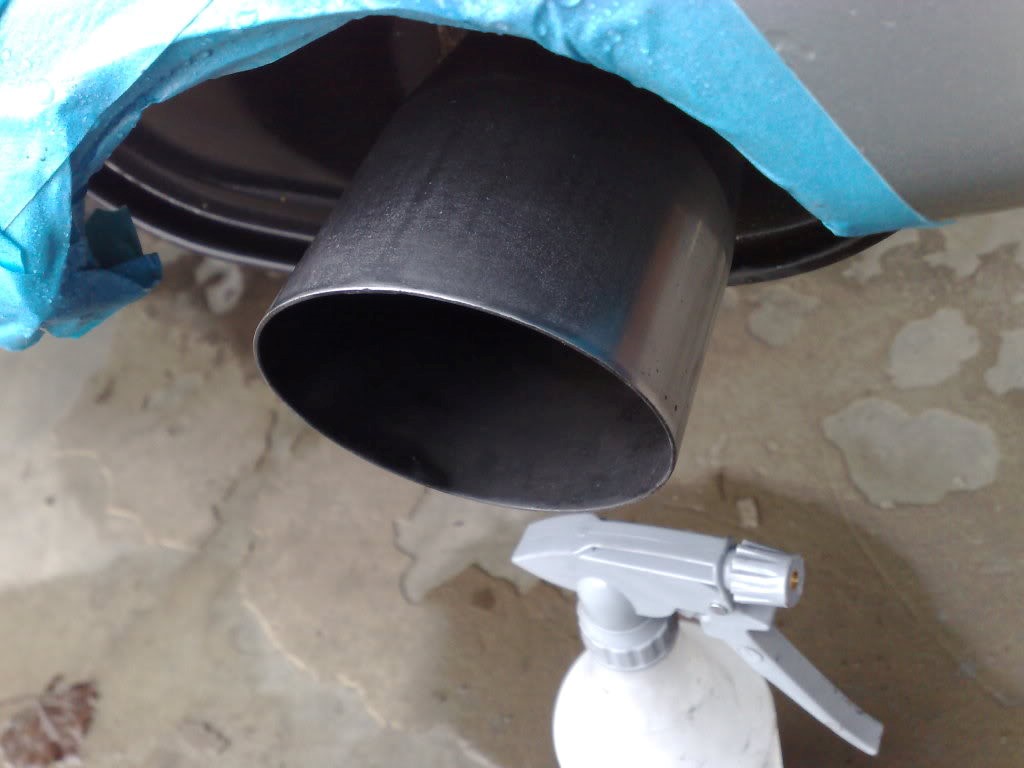

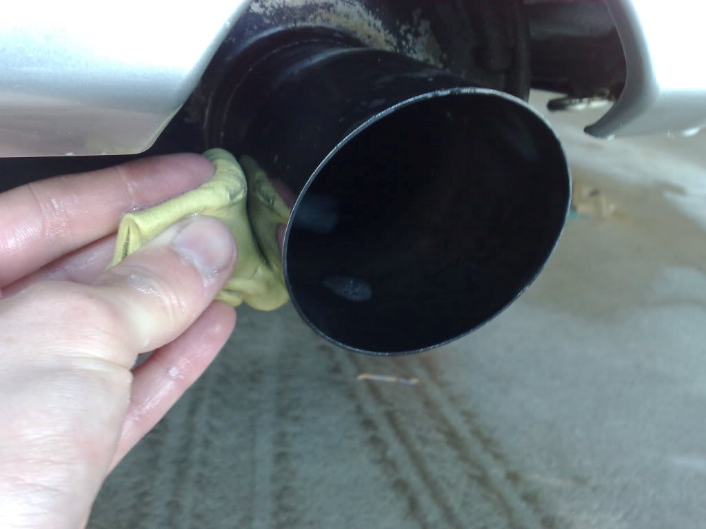

Så Clay, brukte en brukt riccardo..

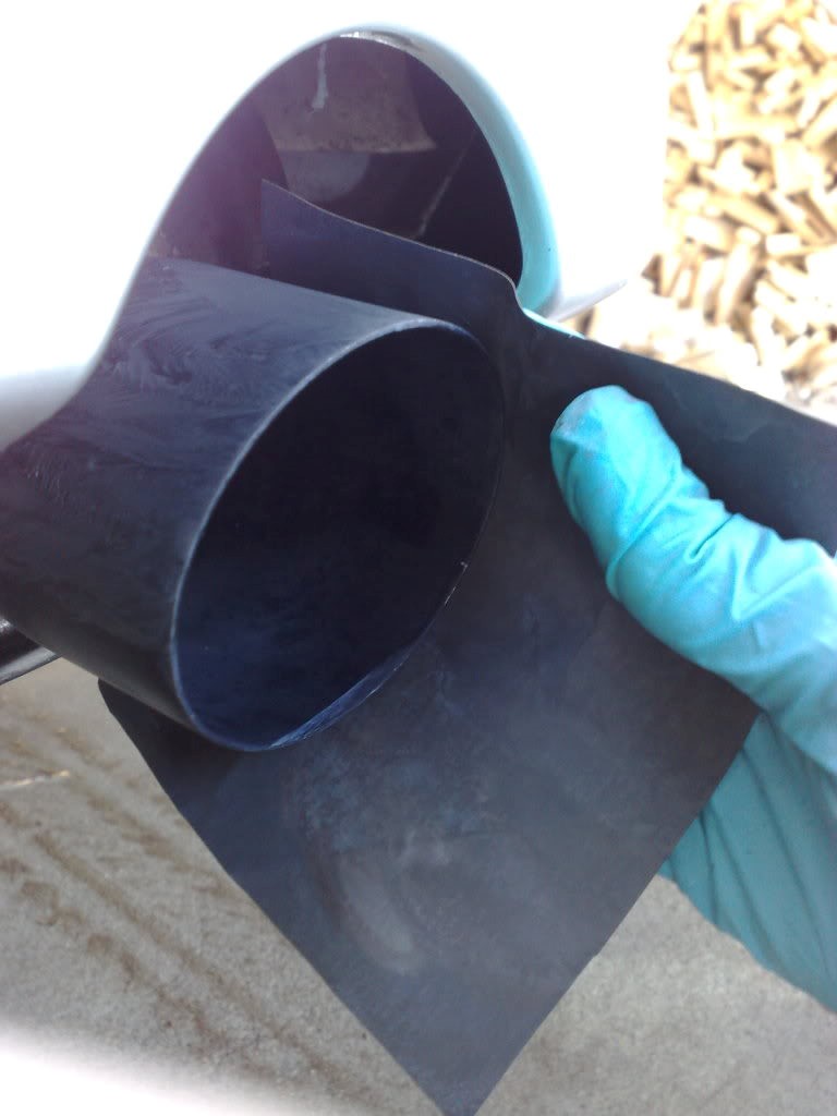

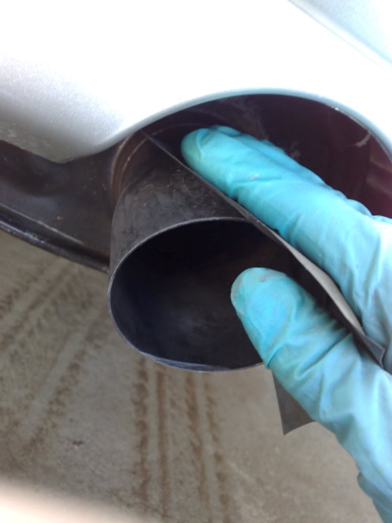

Jeg begynte med p600 tørrslip(burde begynt med grovere, men hadde ikke det tilgjengelig akkurat nå)
pussepussepusse, tålmodighet!  :P

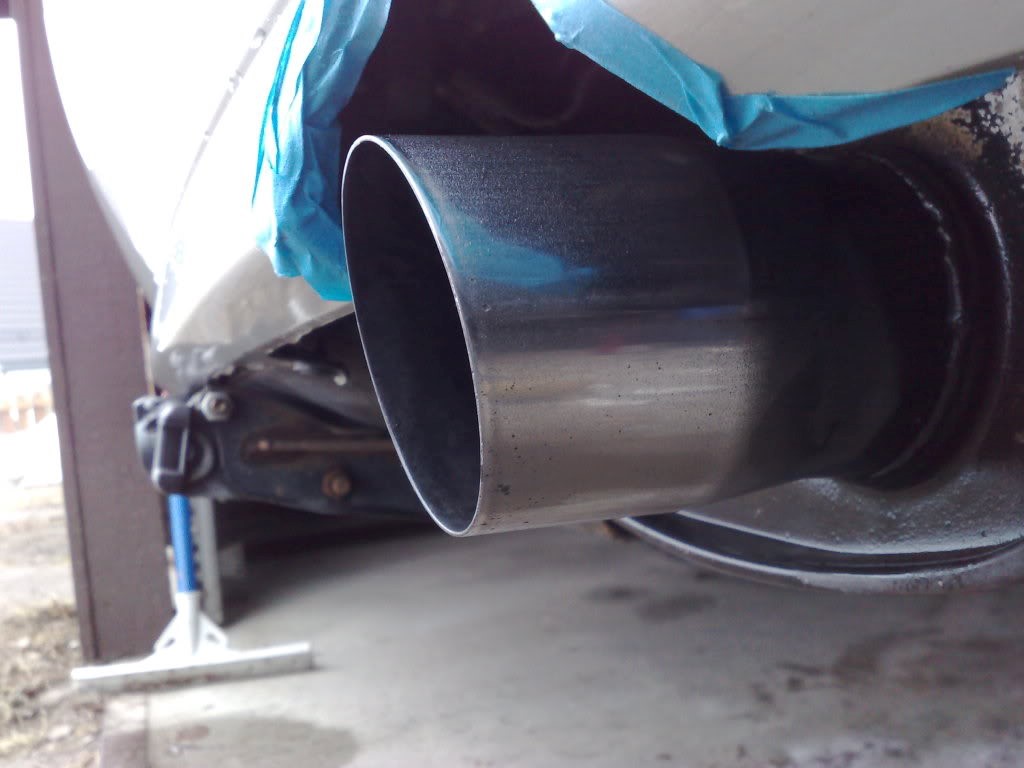

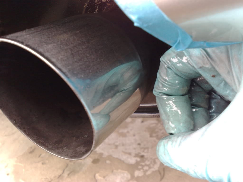

Så var det over på p800 våtsliping, etter det så det slik ut:

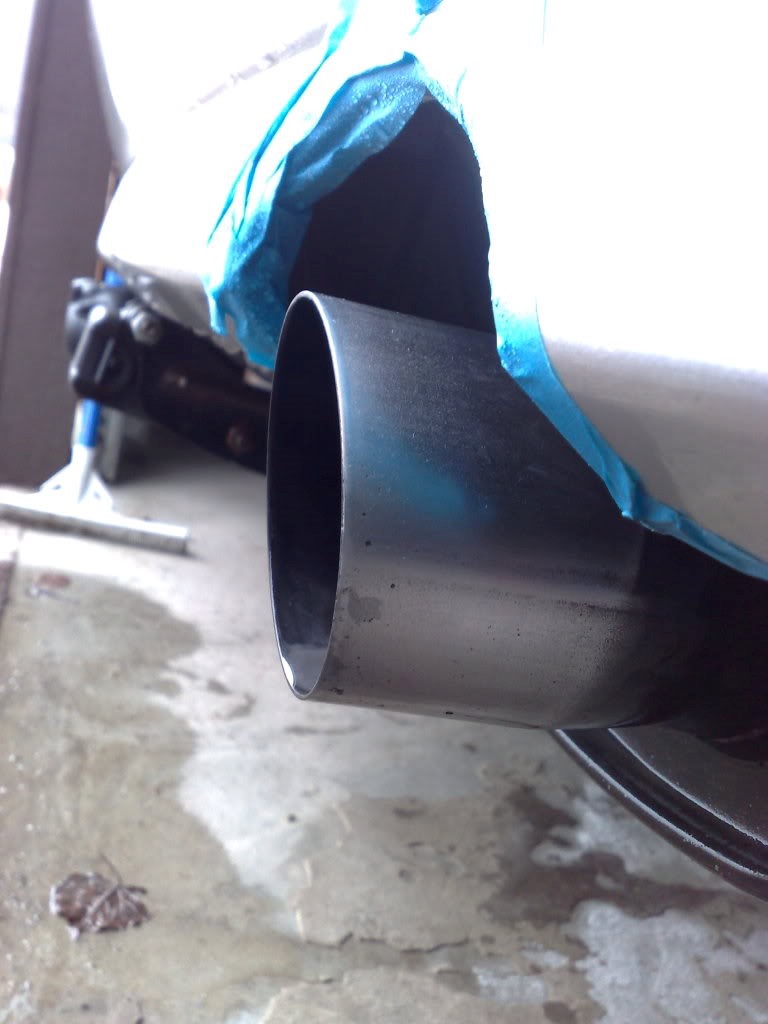

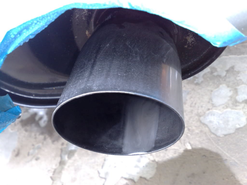

Så over på 1200-våtslip
da ble det seende.. sånn ut:
Så 2000-våtslip, ble seende sånn ut:

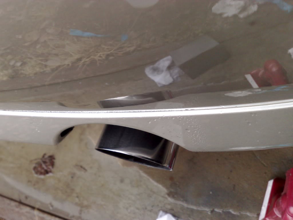

Så etter 3000gritten, ble det sånn:

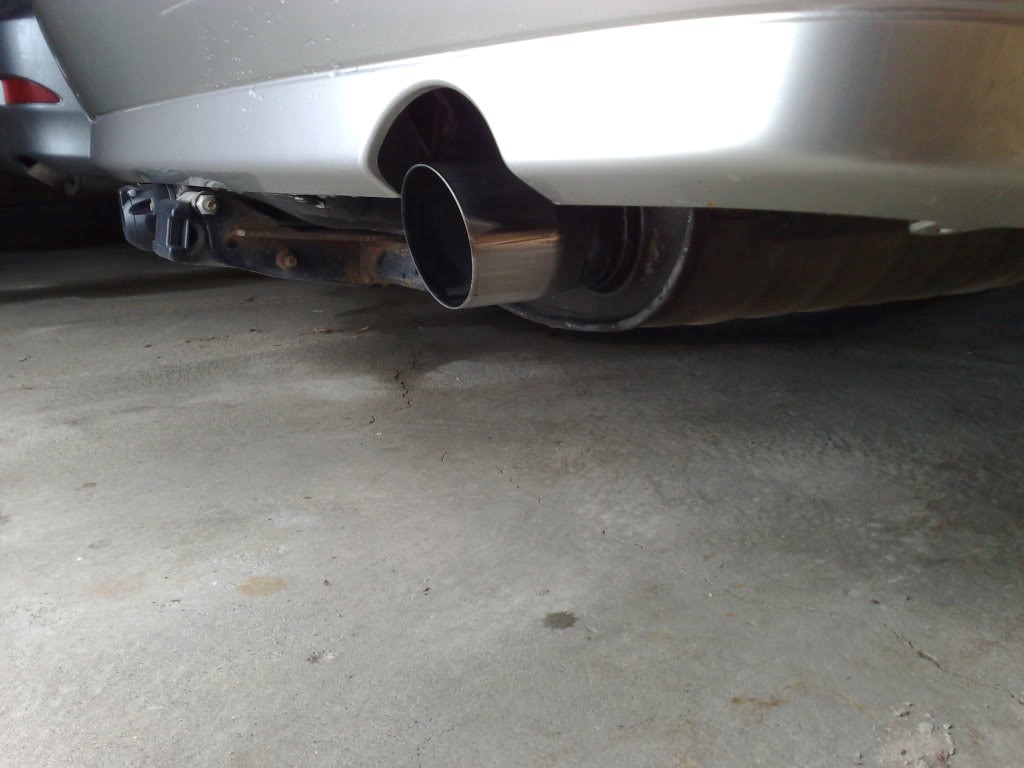

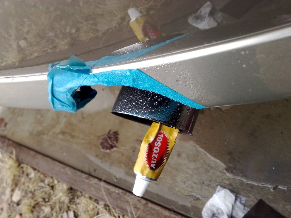

Ogsåå, Autosol! masse gnikking!
Sluttord.. Det viktigste er vel å få grovpussen fin, jeg kommer nok til å gjøre dette en gang til(en gang jeg har tid) der jeg begynner med grovere korning. Med p600 fikk jeg ikke jevna ut overflaten nok til at det ble 'krom'-finish.
Og ja nevnte jeg tålmodighet? Veldig viktig  B)

Autosol er gull ja :)
Ca. samme resultat jeg fikk på min sist jeg rengjorde eksosstussen.
Men jeg brukte kun autosol, ikke noe pussing, claying etc.
Men, du må da ta hele stussen inn, ikke bare ytre delen :)
-n

Takker :)
Joda, hadde vært bedre det, men pga. Den skifter diameter der + div skjøter osv, så passa det bra å ta det dit, kun den delen som synes i det daglige anyways B)
*har prøvd med kun autosol før.. skjedde ikke en dritt :(

Nice how to dette Anders :thumbup:
Hvis du har tilgang til Scholl S0, så anbefaler jeg deg å prøve den som en en-stegs eksospolish for hånd... You'll be amazed...
AndersB
Thnks!  Kan se for meg at s0 vil gjøre susen, med papir kommer man ikke til nedi de gropene(eller hva man skal kalle det) tror s0 kan være sjef der, skal testes :)

Der var svaret på problemet mitt. Takker! Ble utrolig pent.
Edit: Hvor lang tid brukte du?

Man tenker ikke på tid når man duller med egen bil ;) Men utifra bildeinfoen fant jeg at brukte ca. 1,5 time fra første til siste bilde
