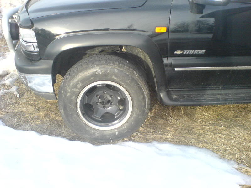

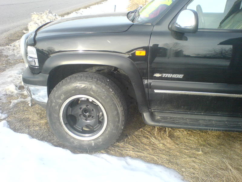

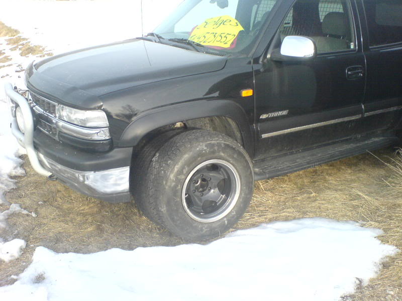

Jeg hadde noen felger som egentlig var litt blank over hele. Men der var der korrosjon og ødelagt klarlakk. Bruke da negerkuse (?) til å fjerne lakken med. Gikk med en del tid.
Deretter fortsatte jeg med sandpapir på kantene. Fra relativt grovt til ganske fint, men ikke superfint tror jeg. Husker ikke farten hvor fint jeg gikk ned til.
Deretter var det bare å ta seg god tid med autosol metall polish. Tok litt tid dette også. Brukte maskin litt, men ble mye håndarbeid også. Ble bra det. Brukte klarlakk på helt til slutt. Hele felgen ble pusset ned, men alt uten om kanten ble pulverlakkert.
Bildene er ikke helt rettferdig mot resultatet. Skulle nok vært vasket og polert opp etter å ha ligget i en støvete garasje.
