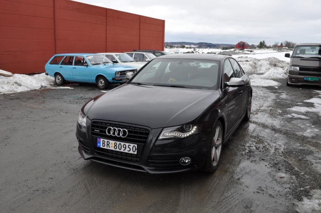

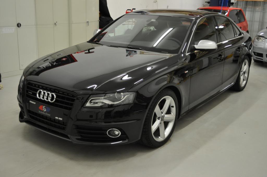

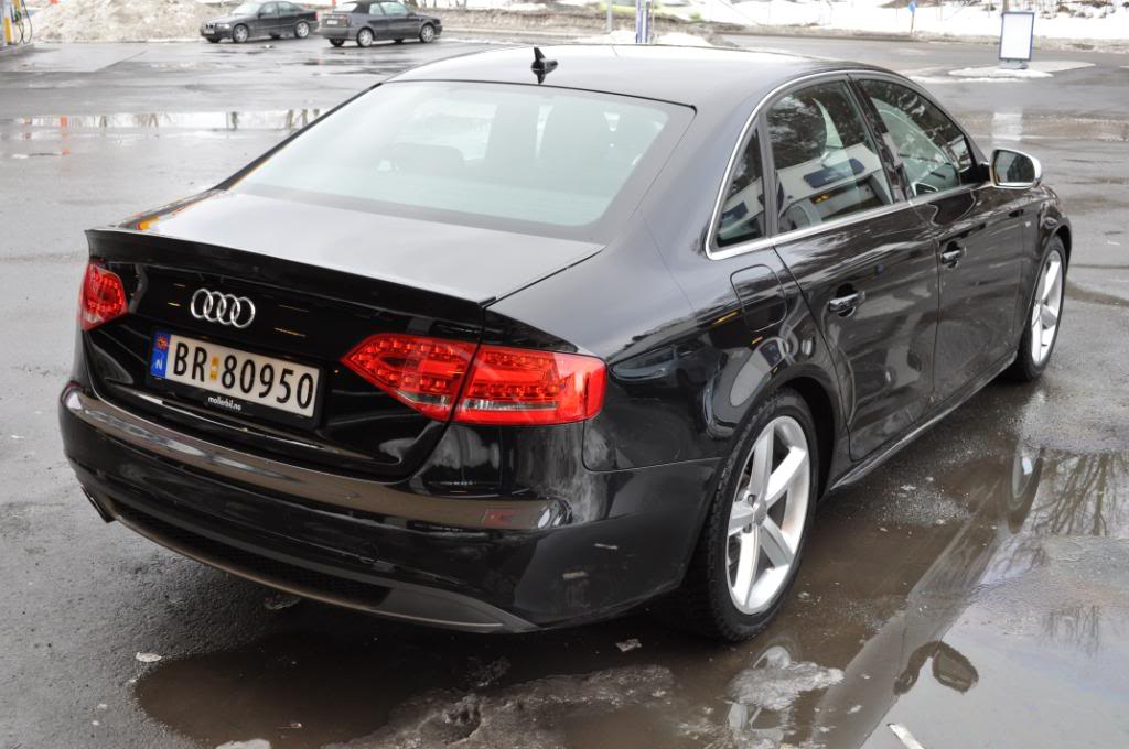

Ble for en stund siden kontaktet av et medlem i Vw/audi klubben med spørrsmål m jeg kunne ta en full runde på hans relativt nye Audi A4. Tid ble avtalt og nå står bilen her ferdig vasket, clayet og maskert.
Bilen tilhører Reinart som regisrerte seg her inne idag så regner med at han kommer til å følge nøye med her ;)

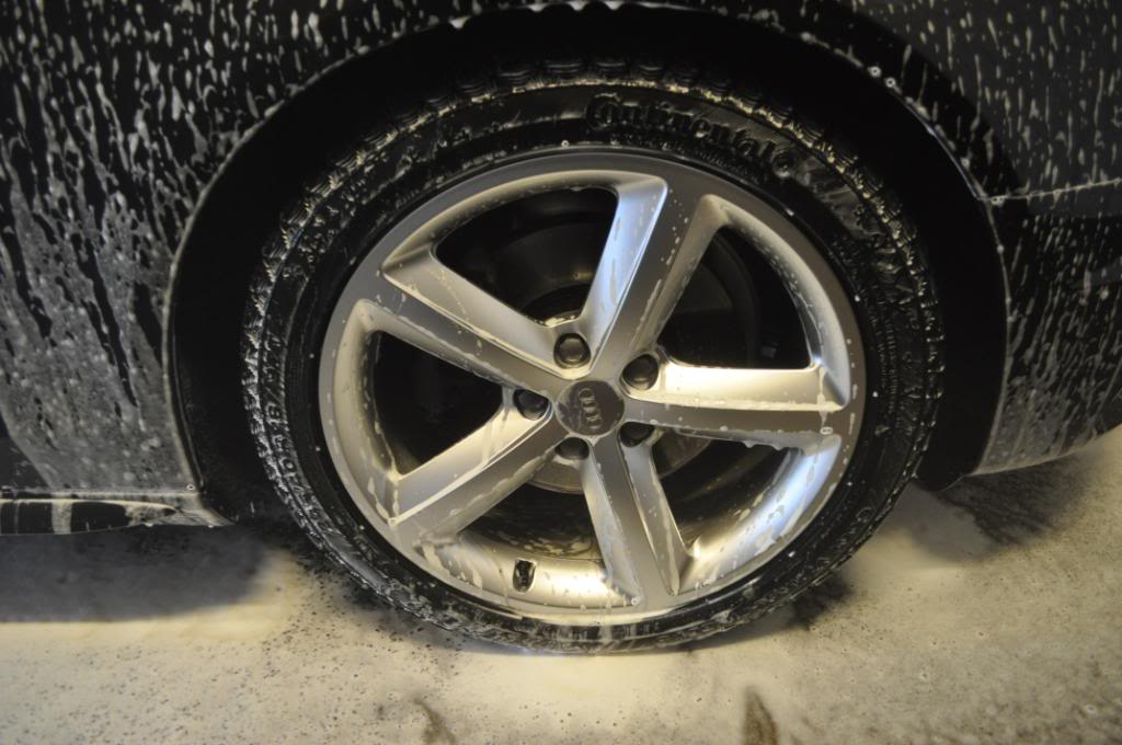

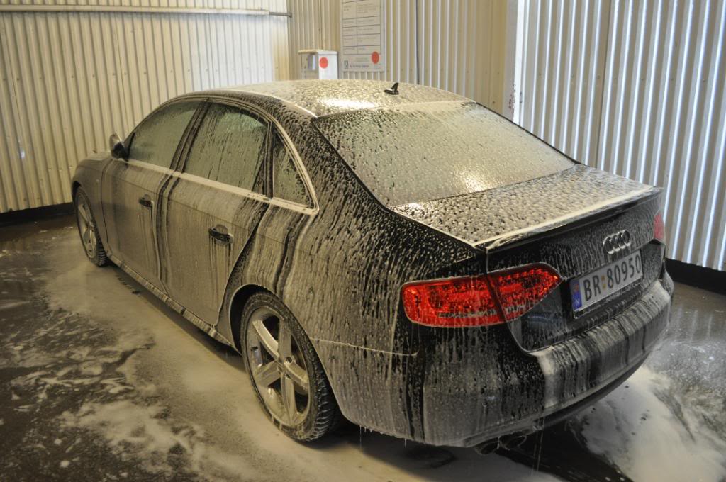

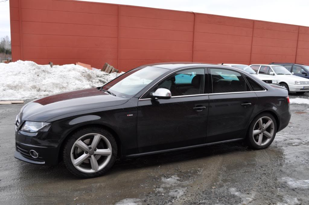

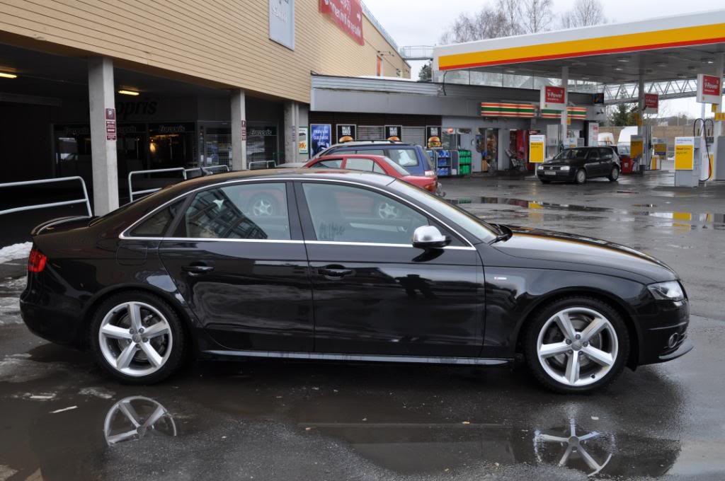

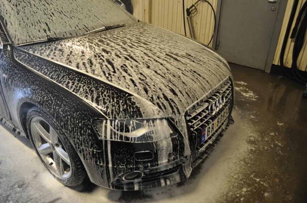

Hentet bilen kl 13 i dag og dro rett ut i lokalene for å pakke vaskeutstyret (er vannlekasje i et av nabolokalene så ikke noe vann hos oss om dagen). Så gikk turen til Shell i Drøbak for vask. Brukte den vanlige fremgangsmåten.

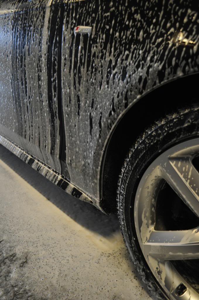

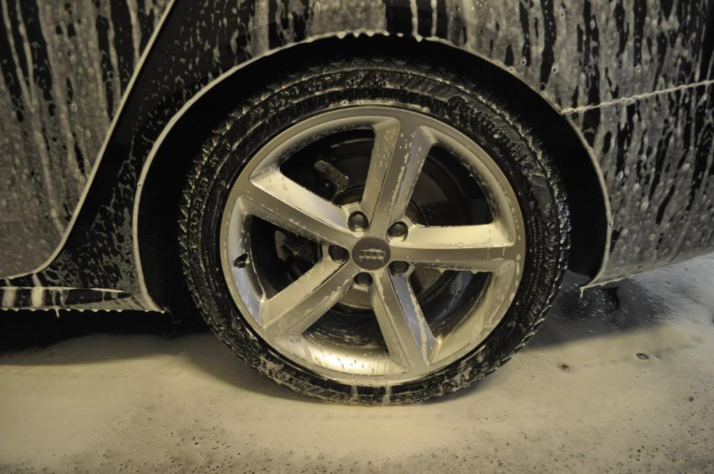

1: Hele bilen ble dekket med Scholl Rapid 9000 blandet 1:3 og hjulene fikk en runde med Bilberry Safe wheel clean landet 1:3
2: Spylte av med Høytrykkspyler
3: Under vinduene fikk bilen så en runde med Scholl Crack 9000 og øvre halvdel fikk en ny runde med Scholl Rapid 9000. Hjulene fikk nå en runde med CG Stcky gel wheel clean og motorromet en runde med CG Grime Reaper blandet 1:2

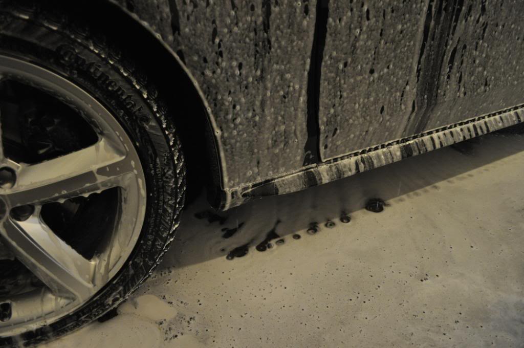

4: La et lag med skum fra selvvaskeanlegget over hele bilen
5: Spylte av med høytrykkspyler
6: Vasket så med vaskehanske dyppet i bøtte med grit guard og vann med CG Citrus wash
7: Spylte av med Høytrykkspyler
8: Tørket bilen med CG miracle dryer

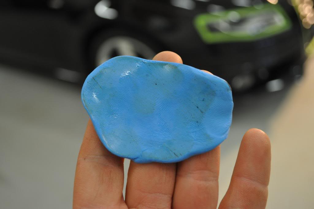

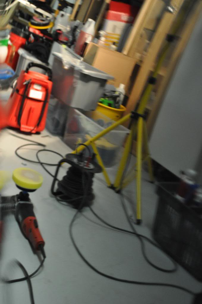

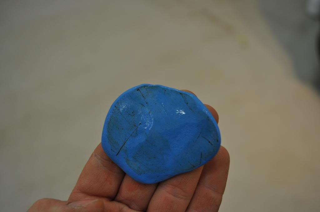

Kjørte så tilbake og fikk bilen inn i lokalene. Heldigvis ganske tørt på veien, men gikk likevell over en runde med No Rinse wash and shine før det ble en runde med clay. Maskerte så det som skulle maskeres. Tok like så godt felgene så var de ferdige. De fikk først en runde med Vertua Bond og så 2 lag med Swissvax Autobahn felgvoks. Tok en ganske lik A4 på sensommeren i fjor så hadde sånn ca oppskriften i hodet, men forsøkte meg litt frem og ender opp med Scholl S17 på blå Scholl pute og Menzerna PO85RD på blå Über pad.

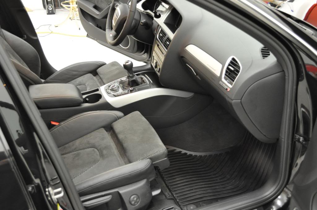

Dag 2:

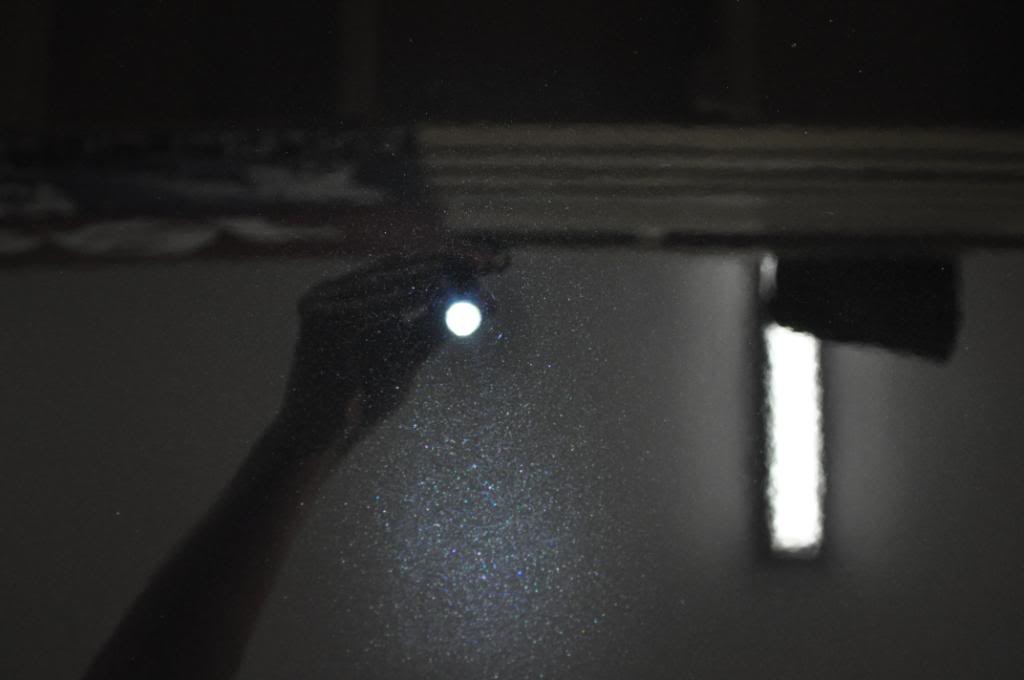

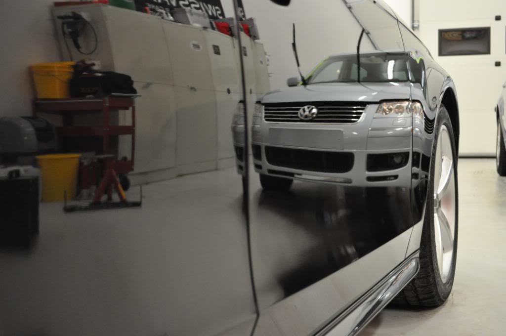

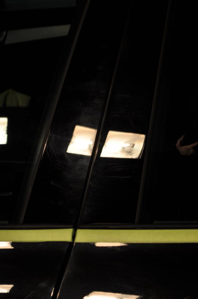

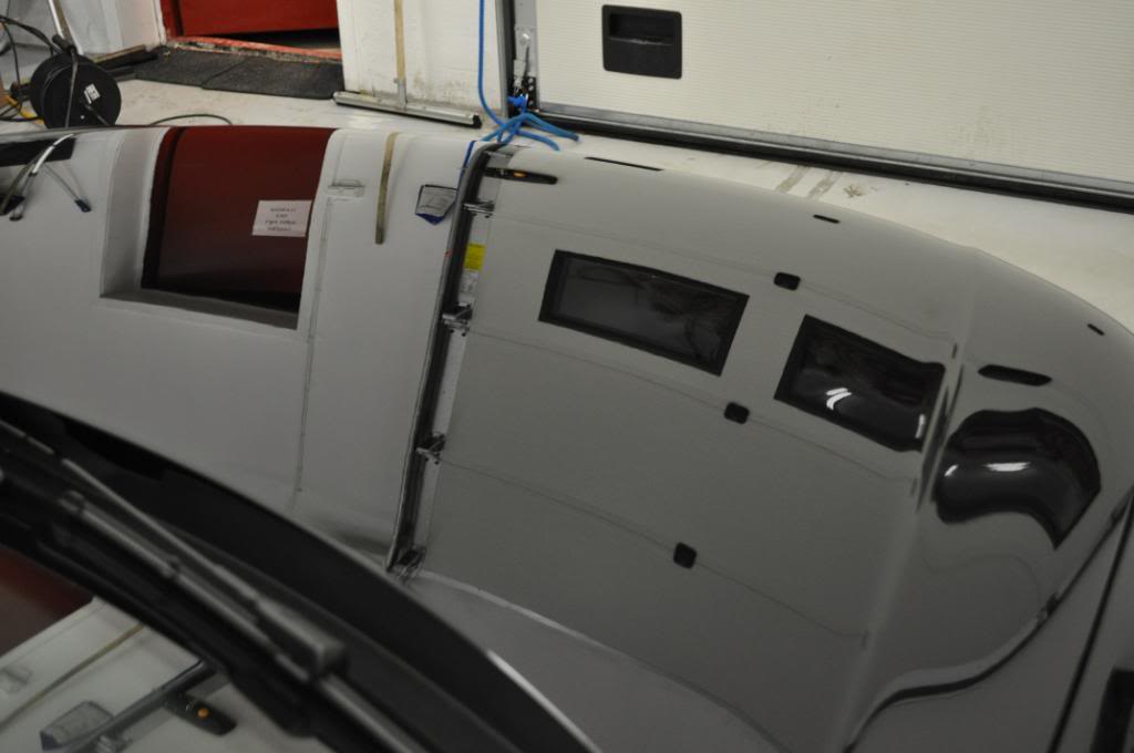

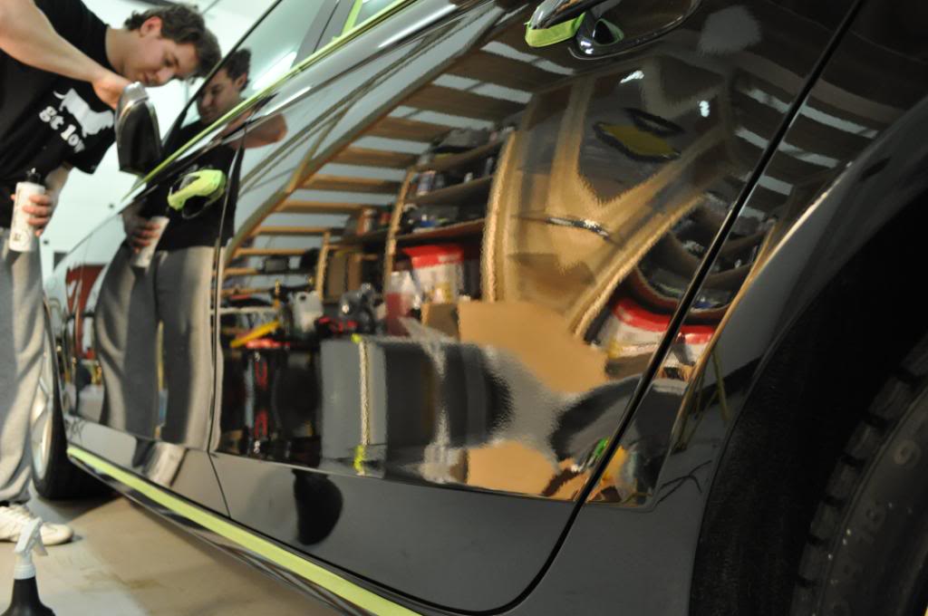

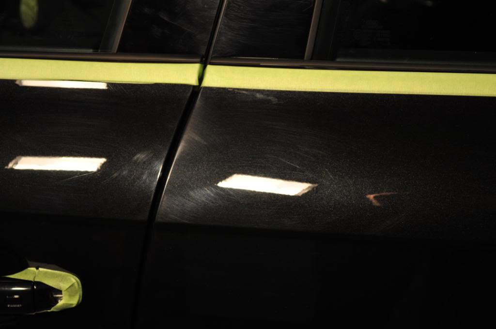

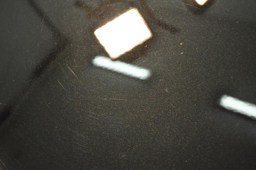

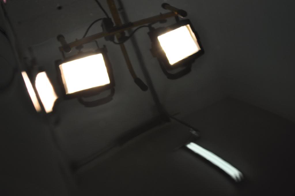

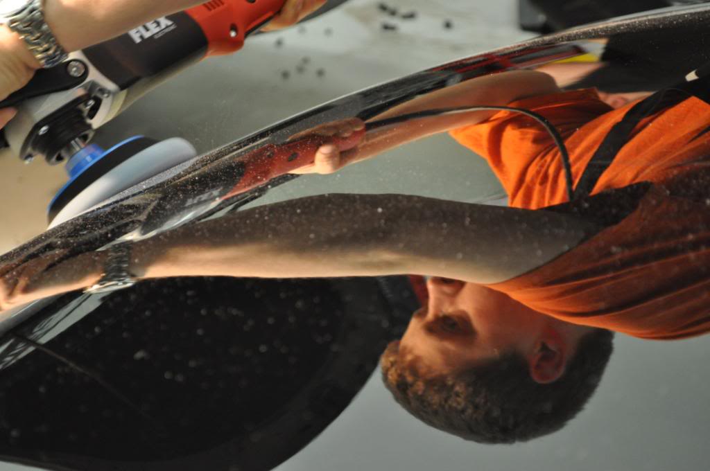

Trodde jeg fant den perfekte komboen igår, men med hjelp av LED.lykten til Belle så fant jeg ut at det ikke var så bra som det burde være så startet dagen/kvelden og det som skulel bli natten med å lete etter den perfekte komboen. Mange forsøk ble gjort og den perfekte koboen på denne bilen ble som følger:

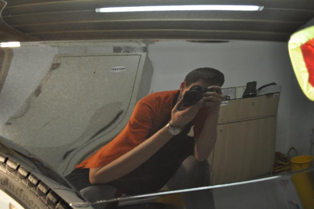

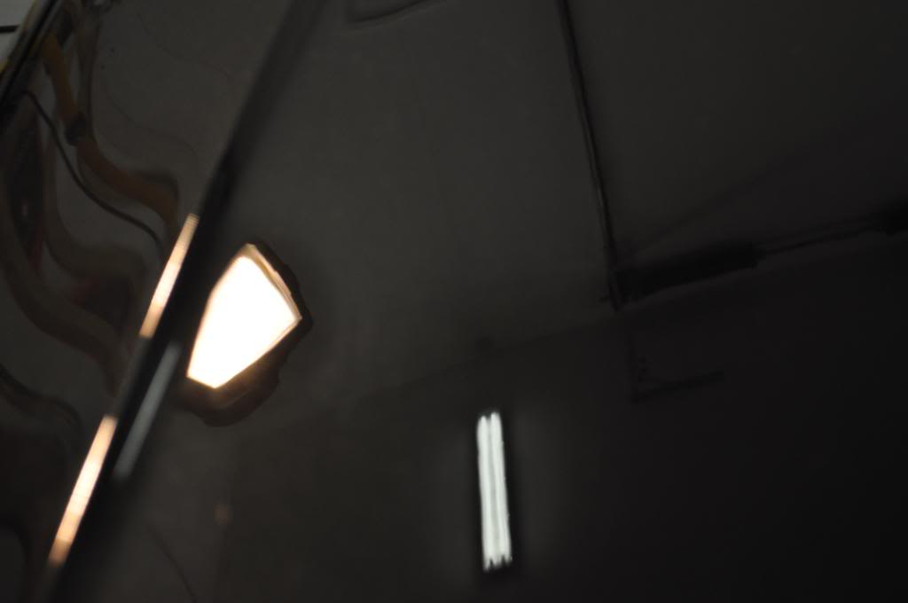

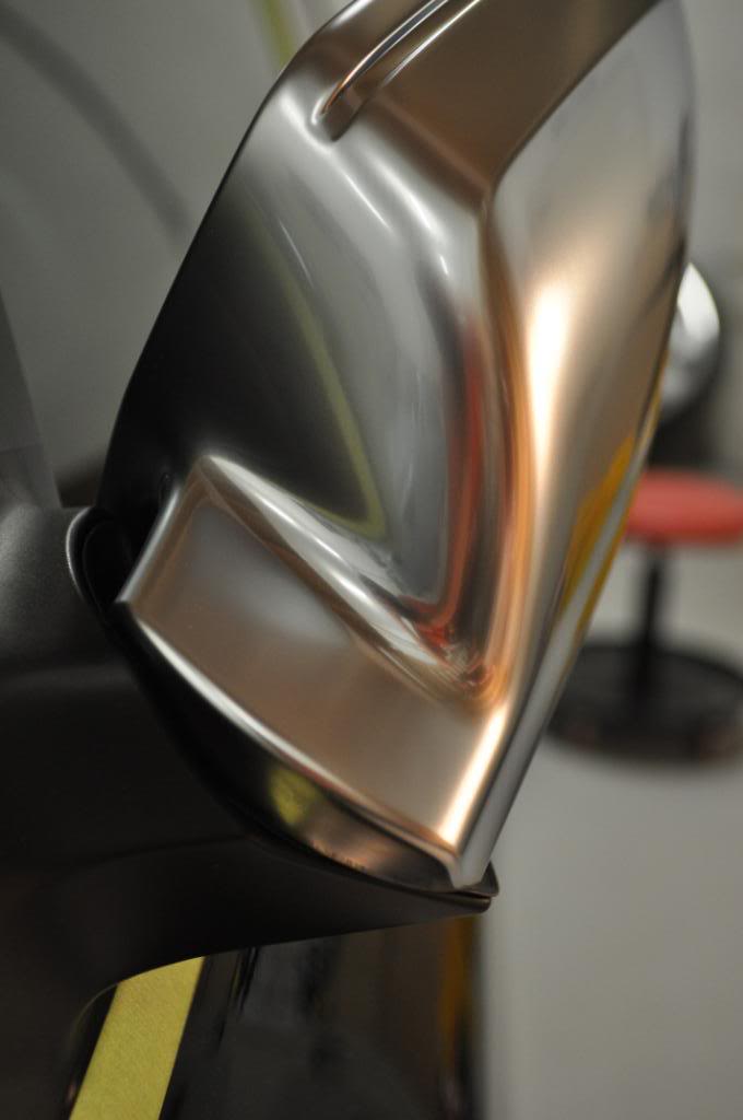

Scholl S17 på gul Über pad sammen med Flex roterende maskin og Scholl S30 på blå Über pad sammen med Flex DA maskin. S17 på gul Über pad ga en meget bra cut samtidig som den etterlot seg en tilnærmet hologram fri, speilblank overflate og det selv etter wipedown med Scholl CF02. HELE bilen med untak av støtfangeren og listene neders på kanalen er nå tatt med denne komboen. Speilene fikk også en runde med CG Metal polish.
Dag 3:
LAAANG dag på jobb så ble bare en kjapp tur. Kjørte ferdig fangerne og listene nederst på kanalene. Ga alle sort plastikk i motorrommet en runde med Scholl Purple 9000.

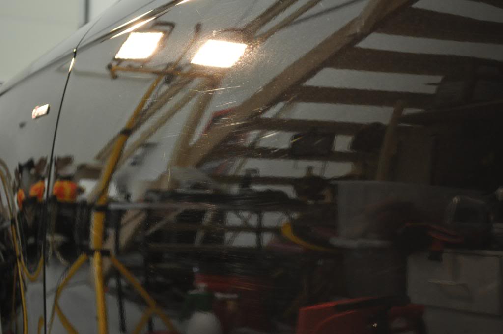

Dag 4:

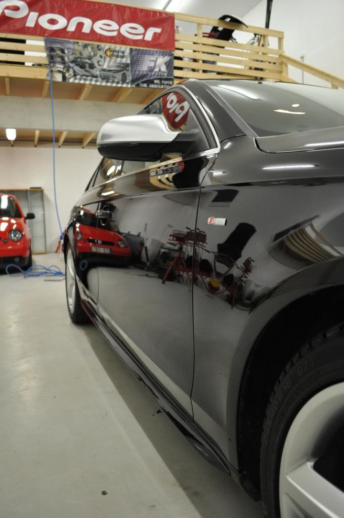

Kjørte bilen ut for å spyle av poleringsrester og poleringsstøv......... Det som jeg trodde skulle bli en kosekveld ble nok en laaaang natt. Det som så bra ut under LED lys inne var ikke 100% når en fikk litt annet lys på ute. Spylte av og på frem nytt med S30 og DA maskinen. Om ikke det var nok så dukket godeste Brynjar opp og tok en liten Brynjar på panseret og dermed var det gjort...... Hele bilen på nytt med S30 på orange Scholl pute og roterende så da gikkd et noen timer til. Tok en pause fra maskinen og gikk løs på bilen innvendig. Dørkarmer/åpninger ble tatt med CG Green Clean blandet 1:5, setene fikk en runde med SV Leather milk og SV Alcantara Cleaner. Vinduene ble tatt med Scholl ICE 9000. Matter og all annen plastikk fikk en runde med Scholl Purple 9000. Kjørte ferdig utvendig med S30. Ga hele bilen en runde med Vertua Bond, la et lag CG Jet Seal og toppet dette med to lag med SV Crystall Rock. Felger ble tatt med Vertua Bond og SV Autobahn Felg voks. Dekkene fikk 2 runder med SV PNEU.

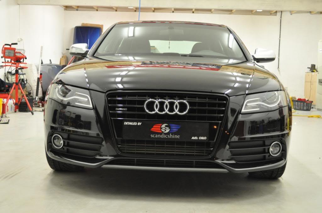

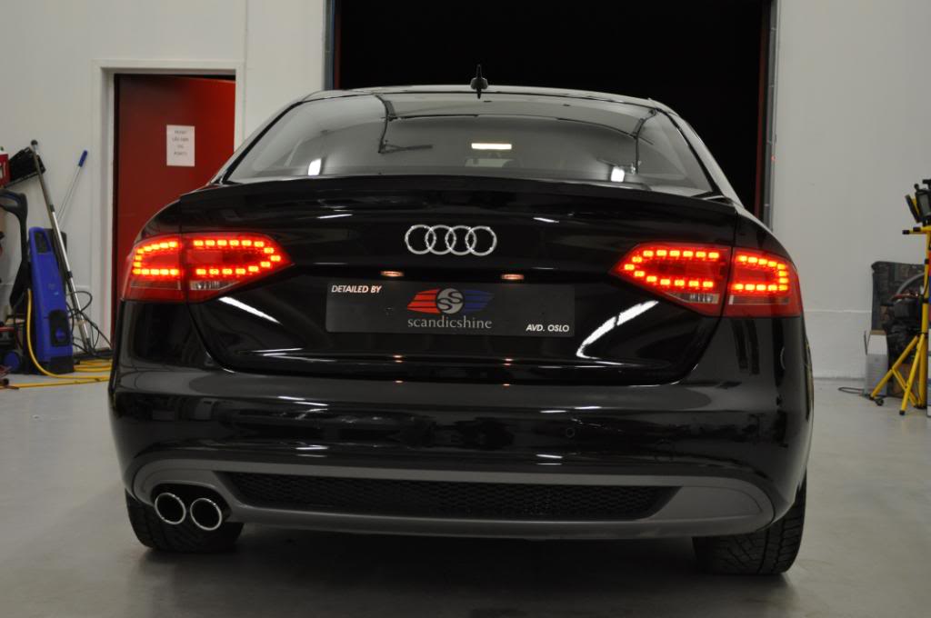

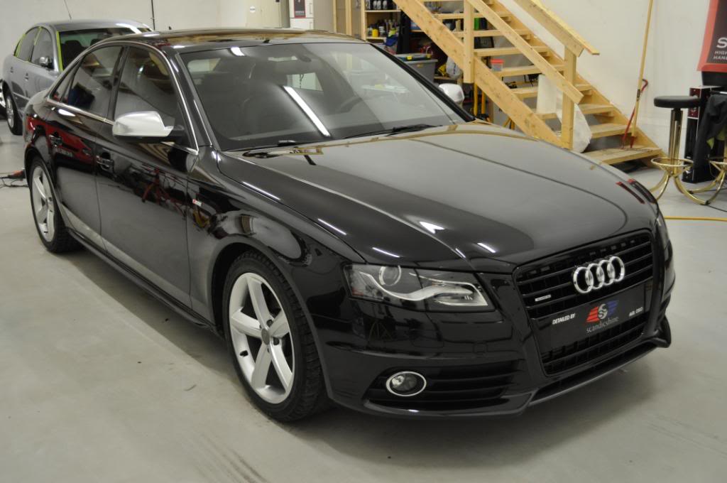

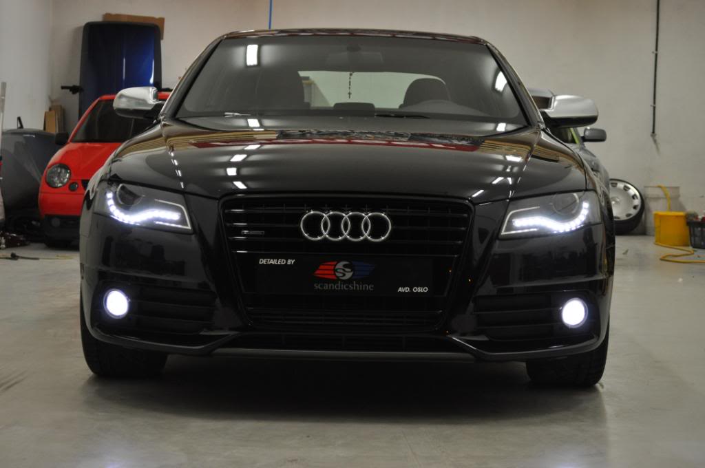

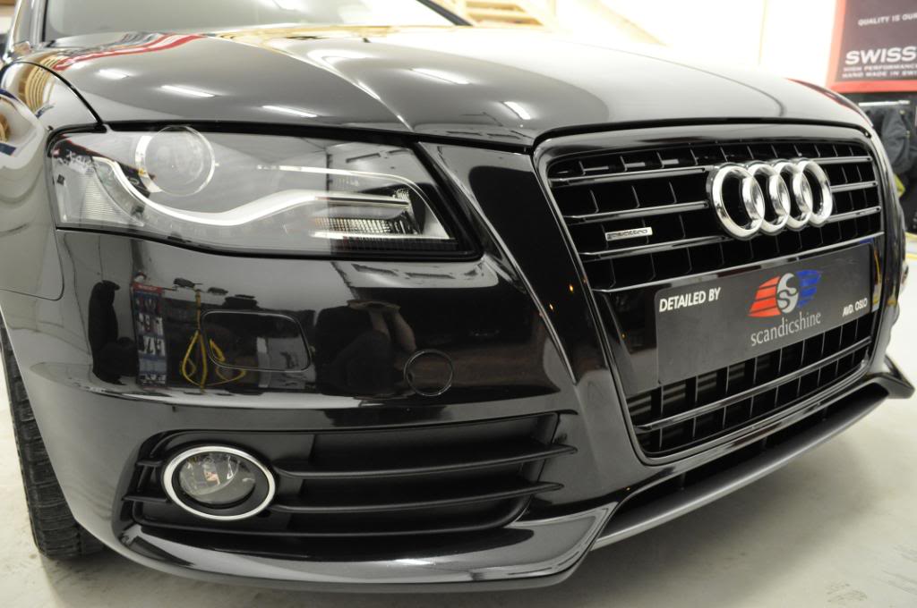

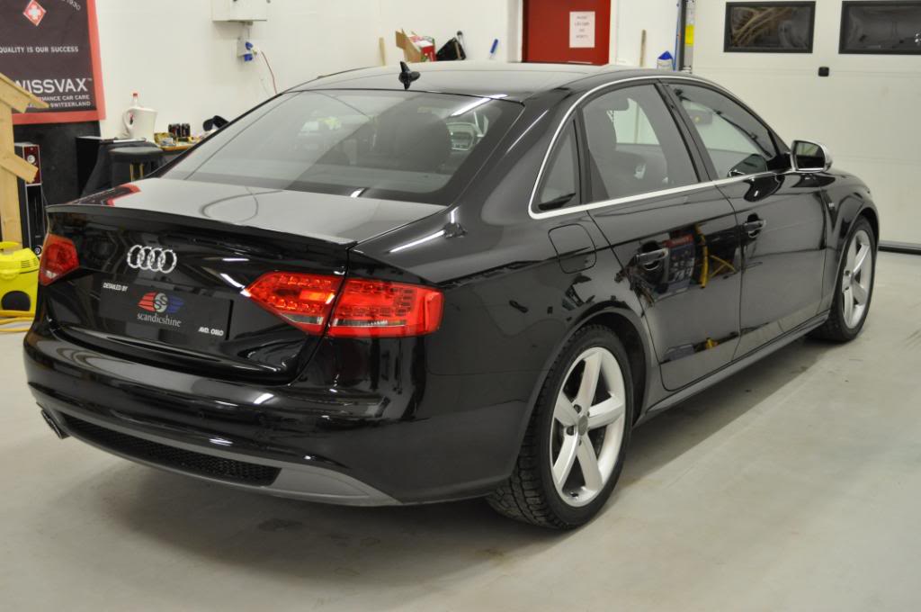

Da er bilen ferdig og venter bare på at eieren i kveld skal komme og hente den. Skulle i utganspunktet levere den, men med det fuktige været som er om dagen ville den nok vært greit møkkette igjen før den var hjemme hos eieren sin. Ble to laaange netter, en halv søndag og noen kveldstimer, totalt ca 24-25 timer på denne jobben, men er ganske fornøyd med resultatet og håper Reinart også blir det :)

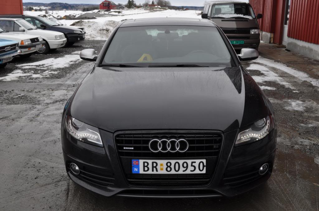

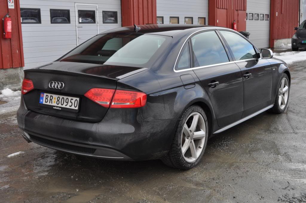

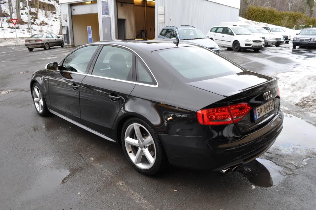

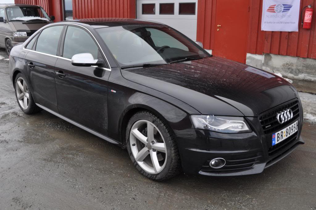

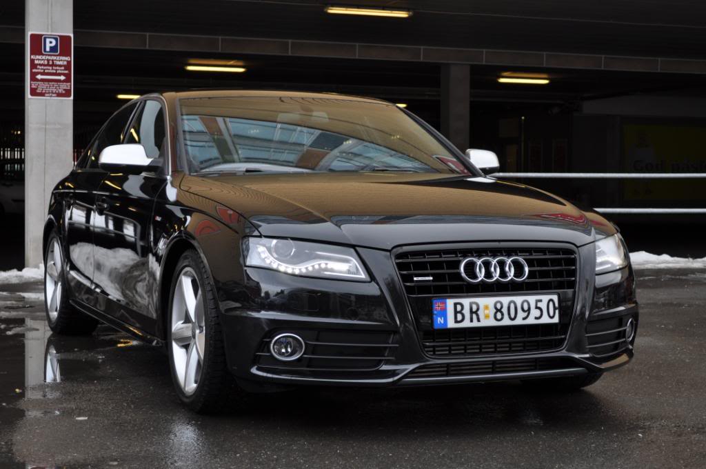

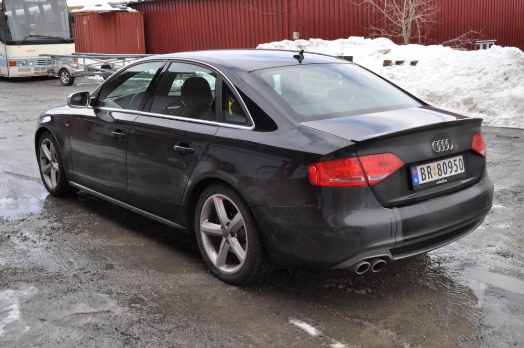

Bilen før vask:
Med Rapid 9000, Crack 9000, CG Sticky wheel gel og skum fra selvvaskeanlegget:

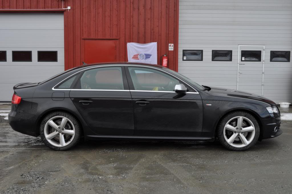

Ferdig vasket og tørket:
Clayen etter høyre siden:
Clayen etter venstre siden:

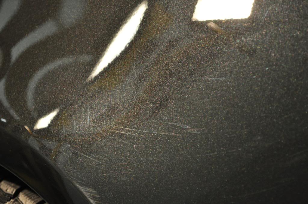

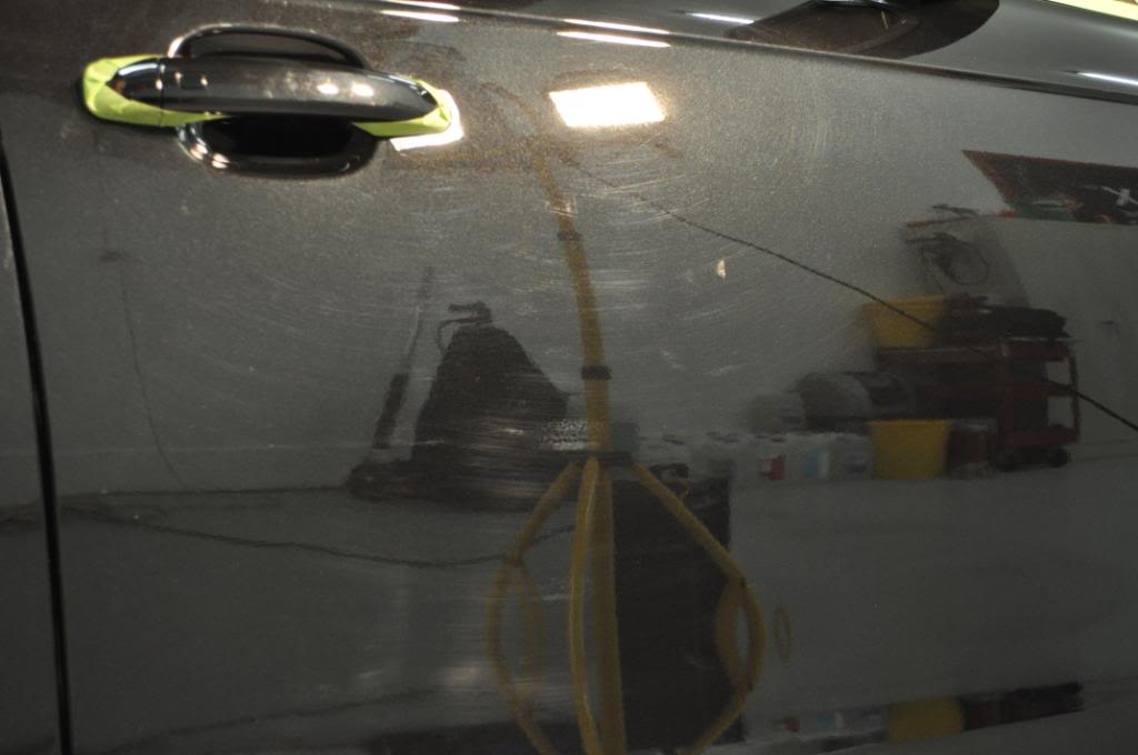

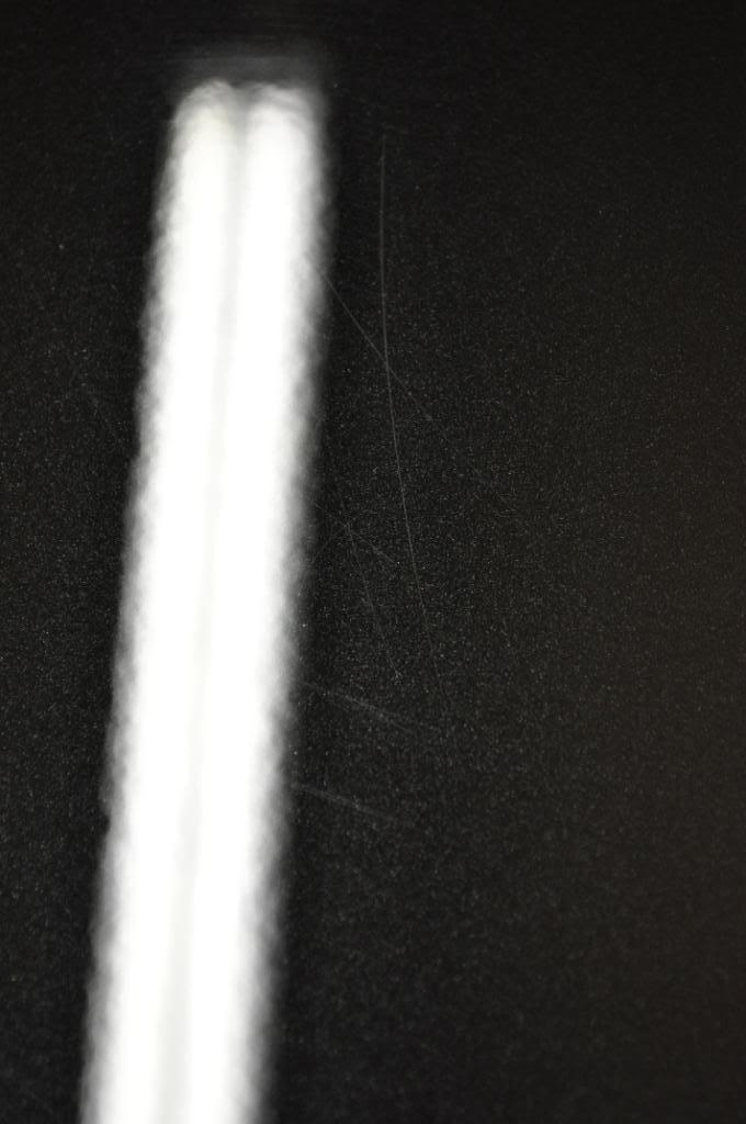

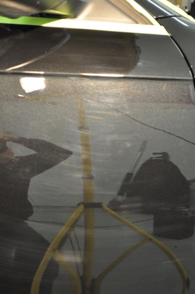

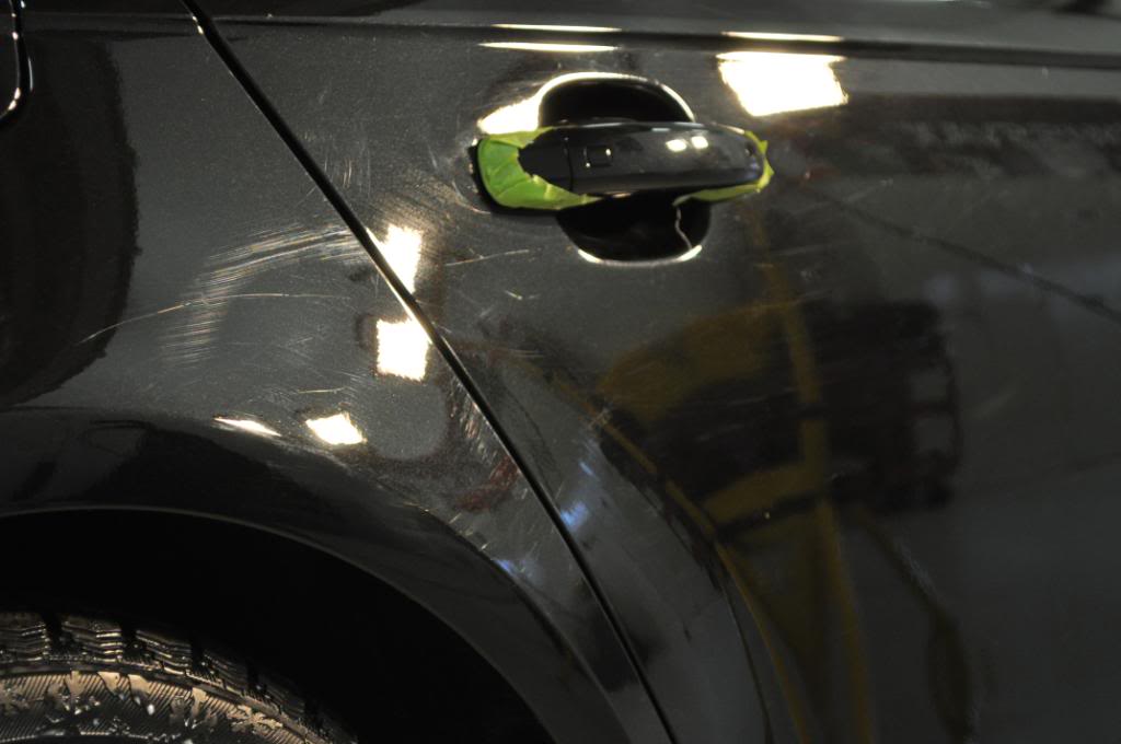

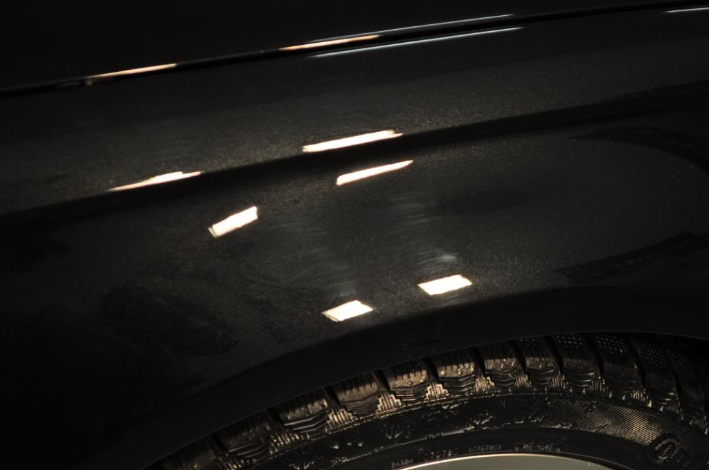

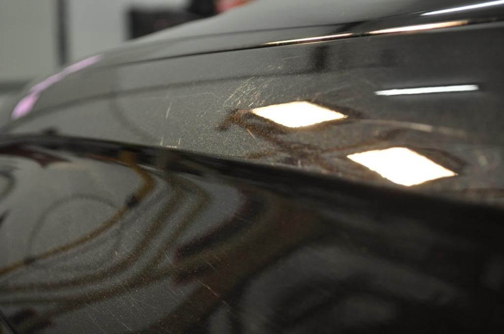

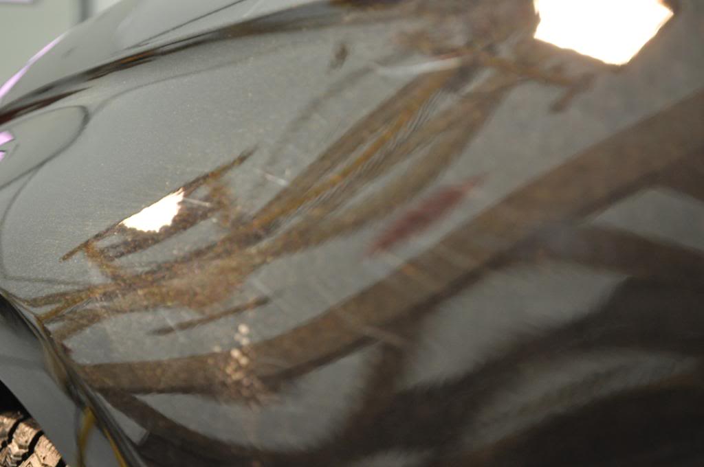

Litt random bilder av lakkens tilstand:

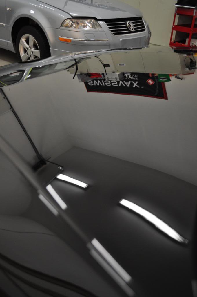

Testet en liten flek på panserert med S17 og PO85RD:

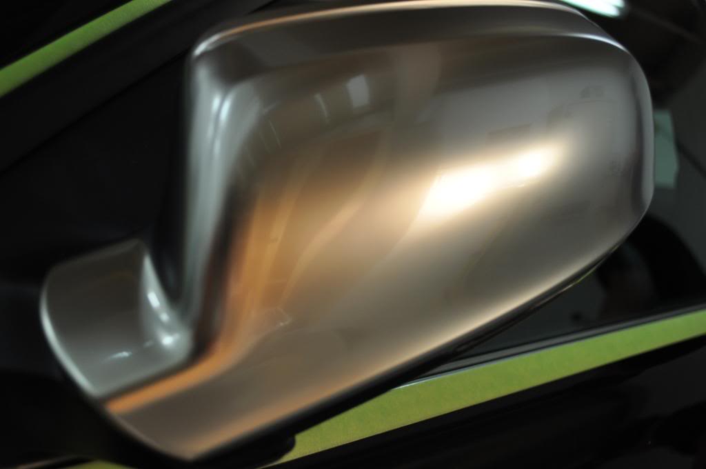

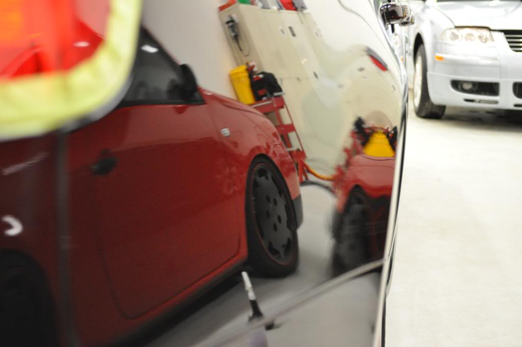

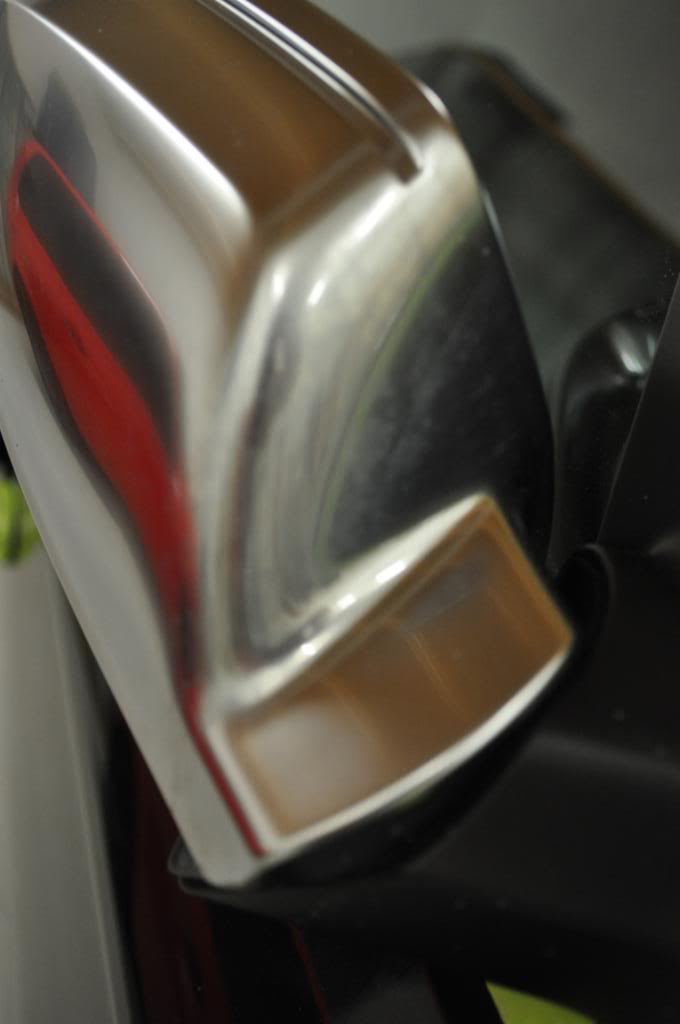

Speil FØR CG Metal Polish:
Speil ETTER CG Metal Polish:
Belle ga meg en hjelpende hånd med speilene:

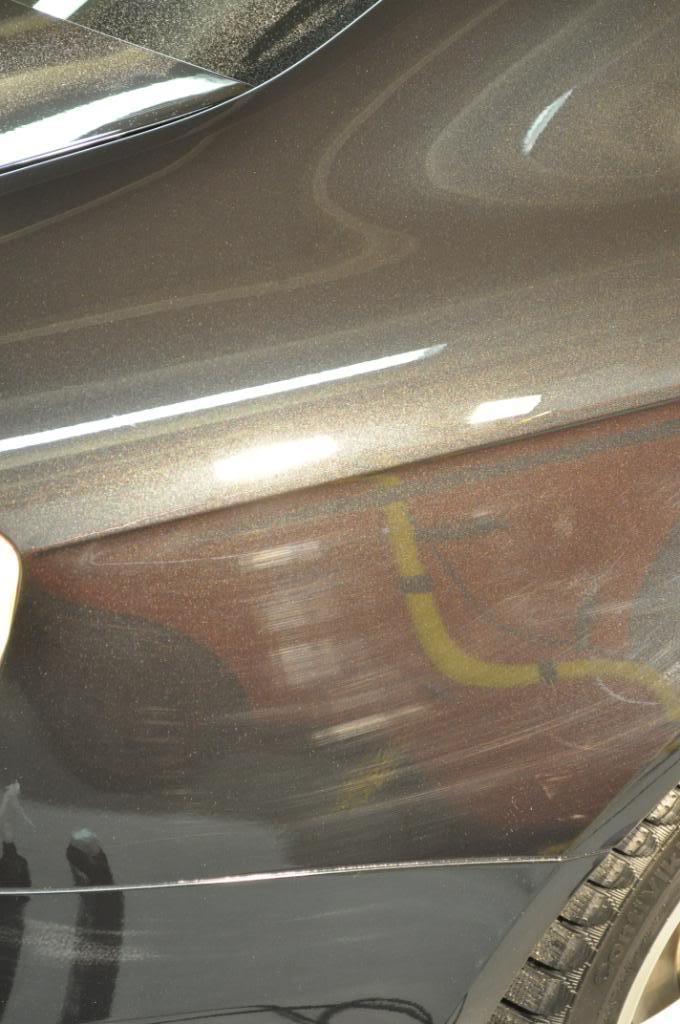

Øvre del av venstre bakskjerm er tatt med S17,mens nedre del ikek er gjort noe med:

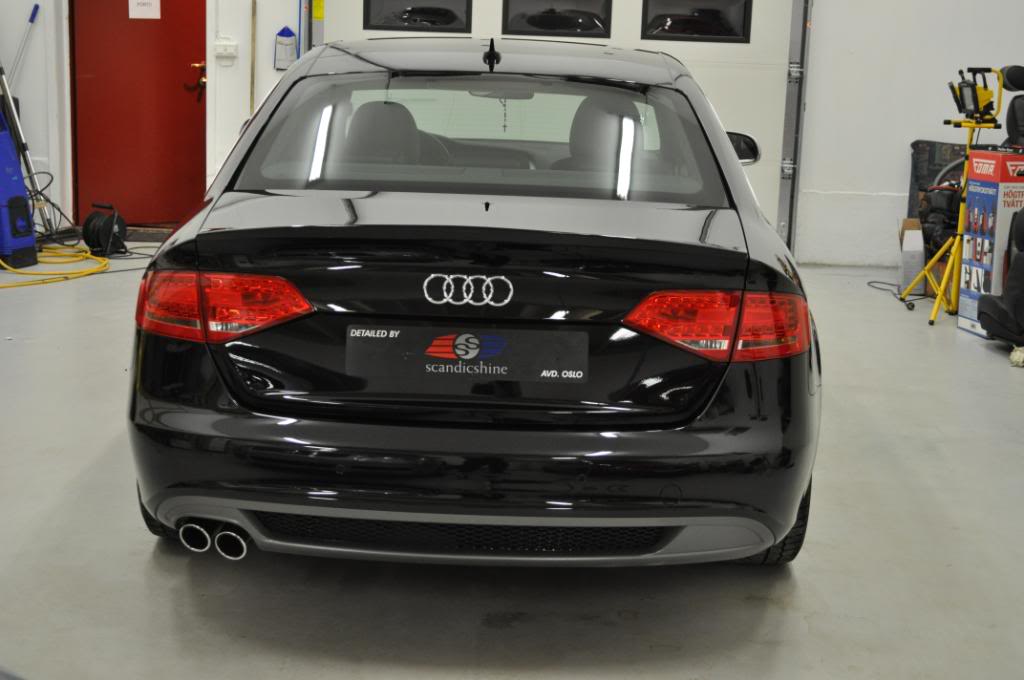

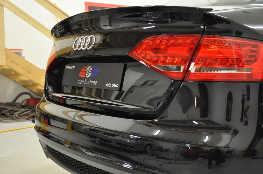

Bakluke FØR S17:
Bakluke ETTER S17
Diverse bilder etter S17 og S30:

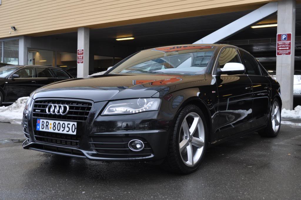

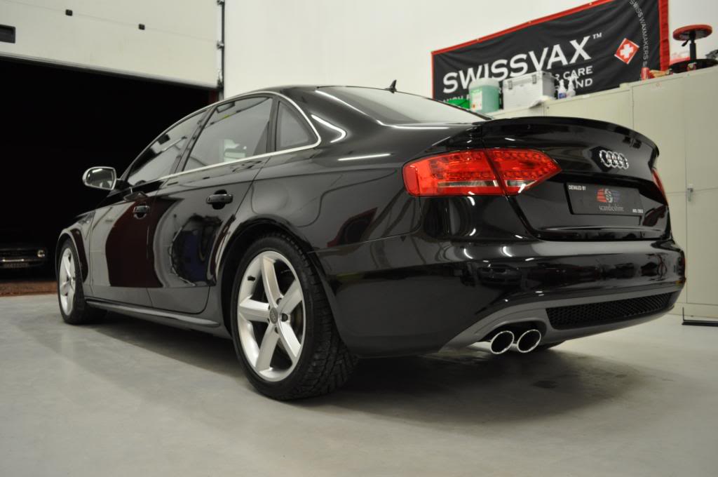

Ferdige bilder:

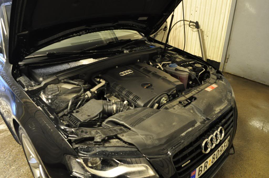

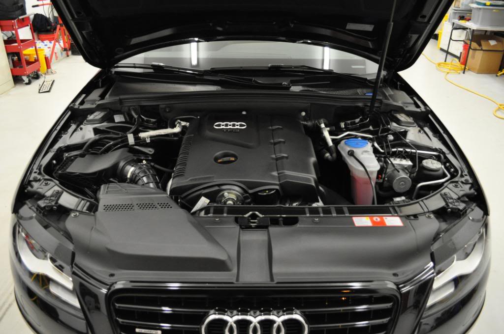

Motor før vask:
Motor etter vask:

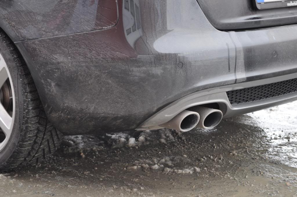

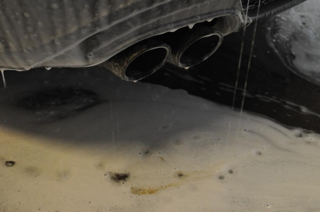

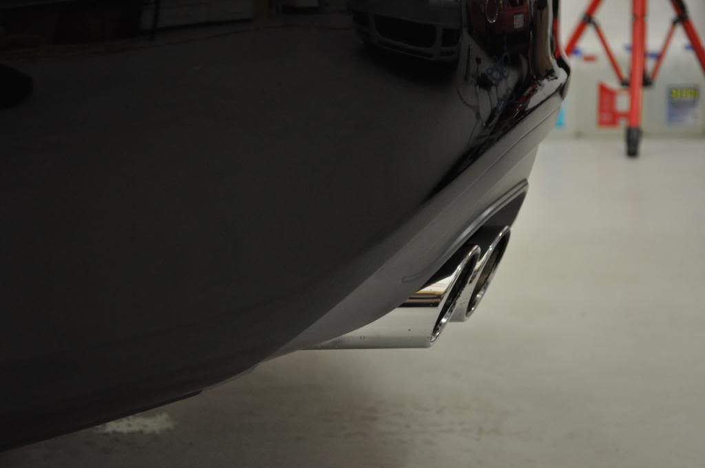

Eksos før vask:
Eksos etter vask og SV Metal polish:
Litt random bilder av ferdig bil:

Tror du får en liten aha opplevelse med noen av bidlene jeg har tatt etter vask i skikkelig lys Reinart............... Så veldig bra ut i vanlig dagslys, men så fort lampene kom på :blink:

Bildet av motorrommet etter vask ser ut til og være det samme som før vask. Men ellers ser det bra ut.wink.gif

Det bildet skulle ikke være der gitt :P Og testflekken er på panseret, ikke på taket ;)
Ja, ser nå at jeg har enda flere riper og swirls enn jeg trodde. Følger spent med på hele prosessen her jeg. Tror dette blir driit bra til slutt.
Test flekken ser bra ut den, Ørjan. Gleder meg til å se fortsettelsen.

Blir topp dette Ørjan, gleder meg til å se den ferdig :) Min erfaring med denne lakken er at du burde ta en wipedown etter FF og sjekke for hologrammer med ledlykt og blitz. For den bilen jeg tok hadde veldig myk lakk, og prøvde mange komboer før jeg fant noe som ble 99,99%. Men lykke til :)

Angående lakken så tok jeg en identisk bil (bortsett fra at det var stasjonsvogn) i fjor sommer (ligger tråd her inne) så husker litt fra den. På prøveflekken så har jeg også gått over med wipedown og sjekket for spor etter meg ;)
