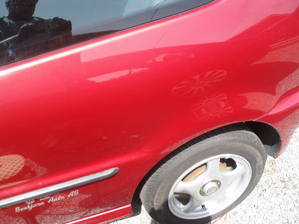

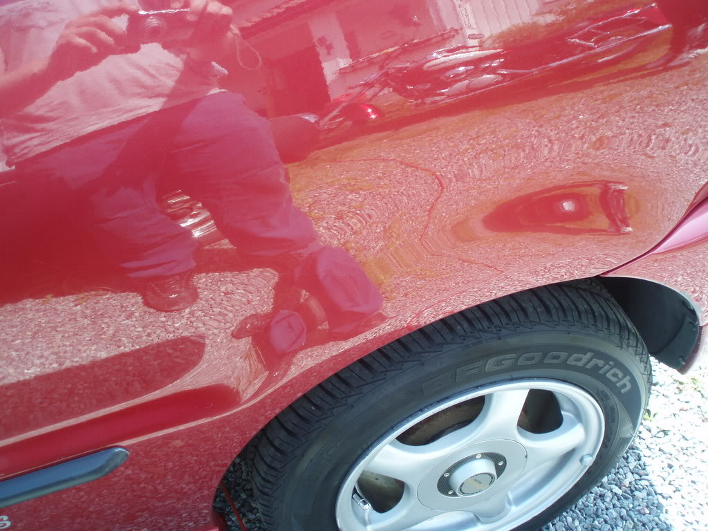

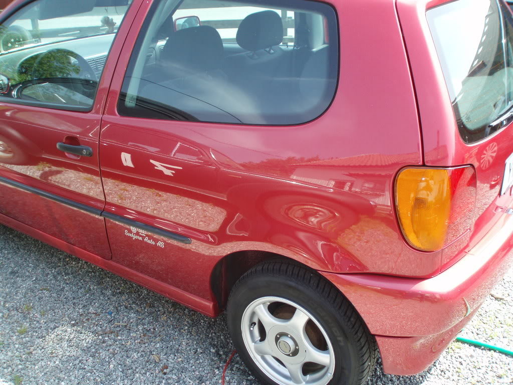

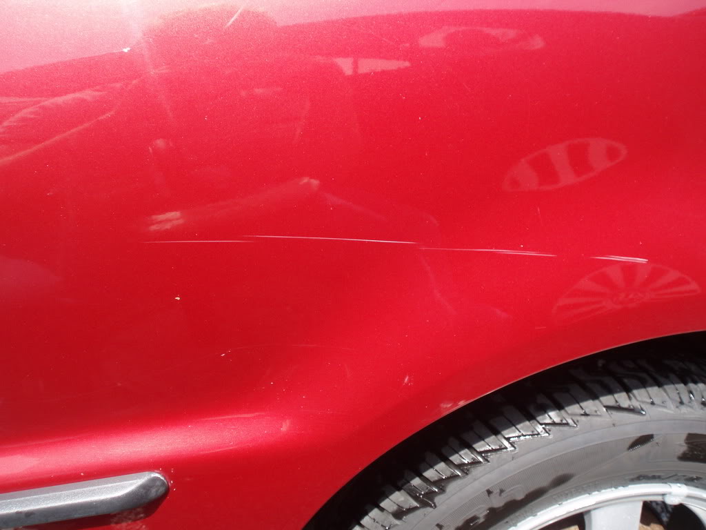

Fjerna en ripe på poloen til ei jeg kjenner :)
brukte mg85 og ullpad, MYE bedre og mye mer behaglig enn oransj Lake country
før:
noen etter-bilder:
Ho ble fornøyd :) da er alt bra.. full vask og ripefjerning; gratis :)
