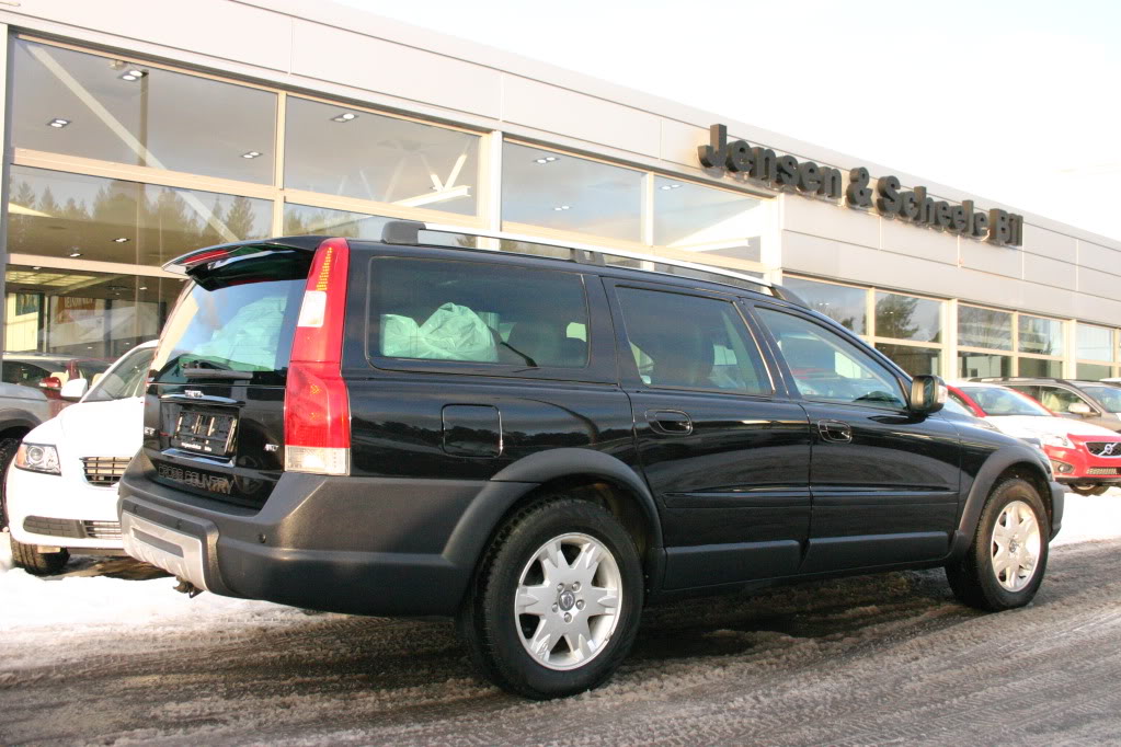

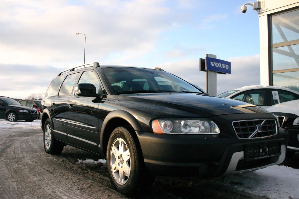

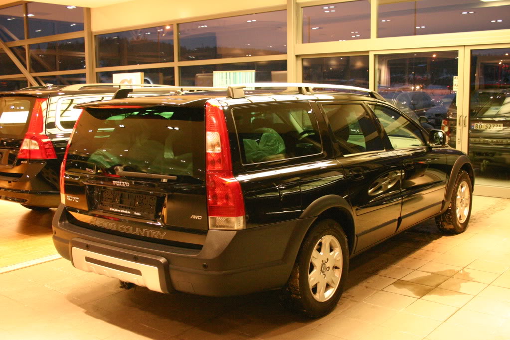

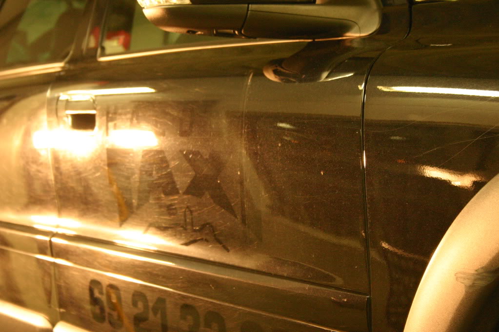

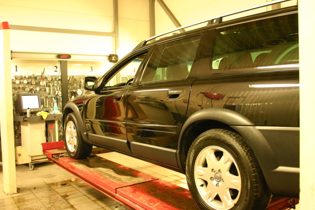

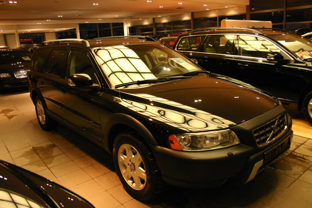

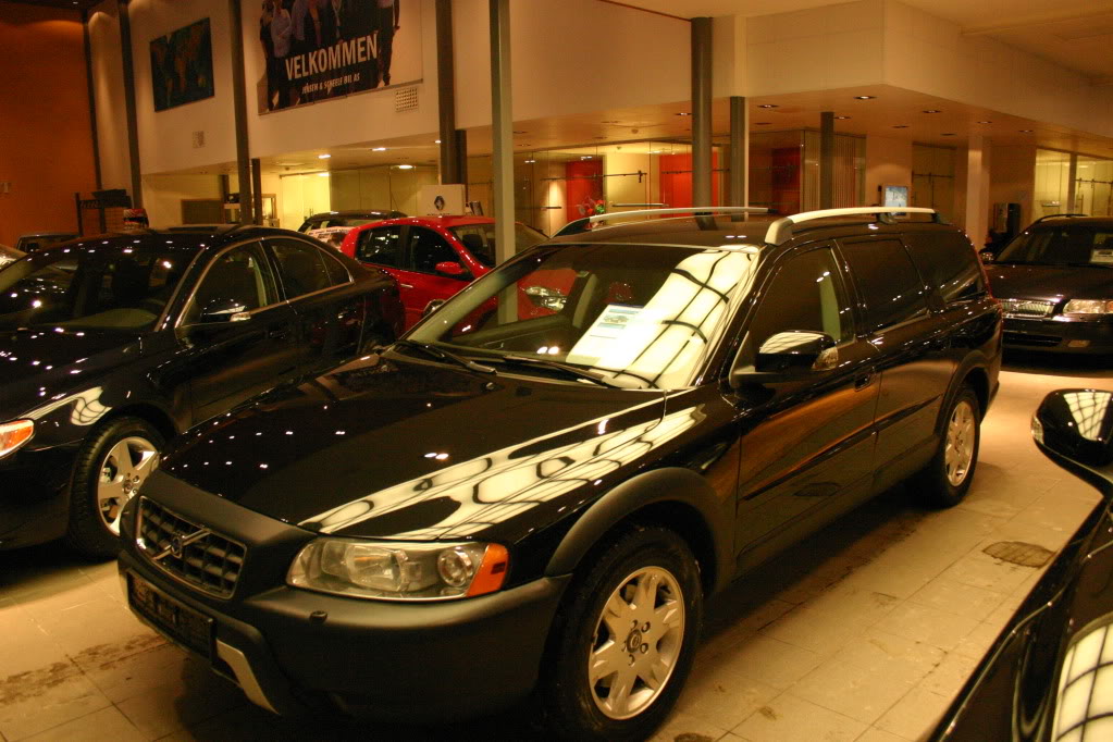

3 og siste del i trologien: Hvordan få en kolega sur på deg har jeg fått denne jobben. XC70 som har levd et liv som taxi og levert med beskjedene 290.000 km på telleren....
Den sto nyklargjort og fin inne i salgshallen og salgssjefen kom bort å spurte om det var men håp for denne bilen.
Var dum å så at jeg kunne prøve.
Dag 1

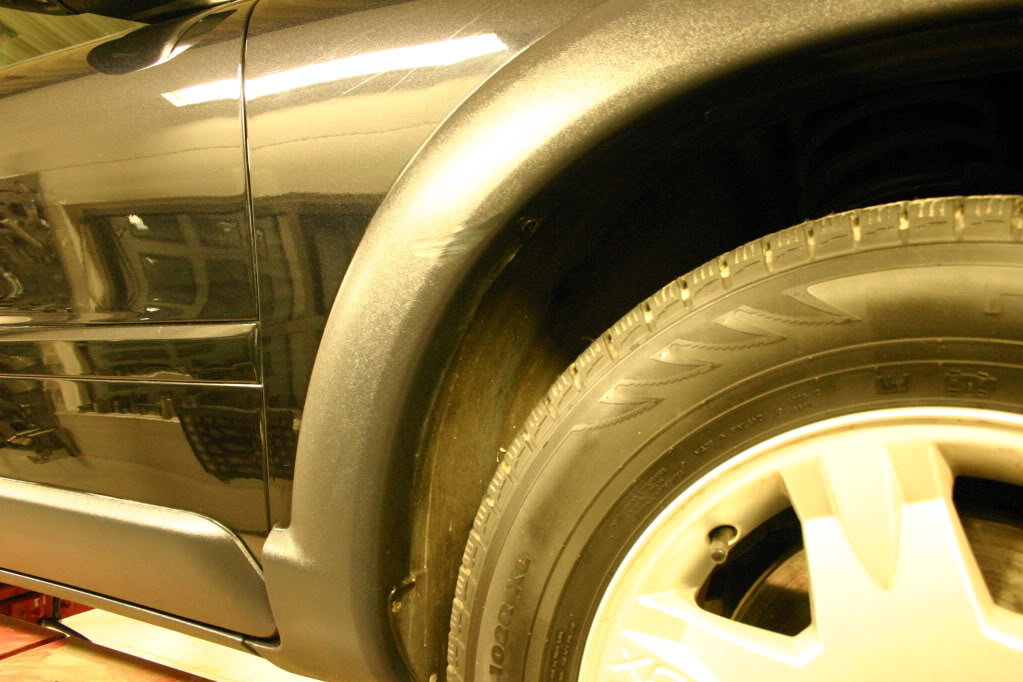

Det ble ingen vask siden den sto ren og fin inne i hallen. Bare kjørte sakte rundt bygget og inn på rommet mitt...

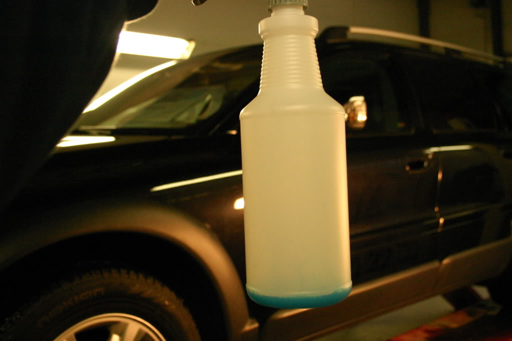

Litt inspeksjon og kom frem til å ta en kjapp runde med SV paint rubber GUL og ONR som lube. Tilogmed blandet etter riktig forhold.
Resultat etter clay V.side.

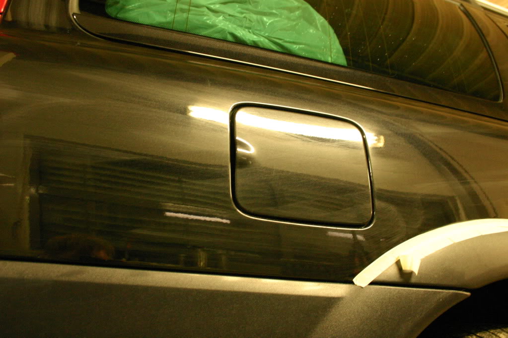

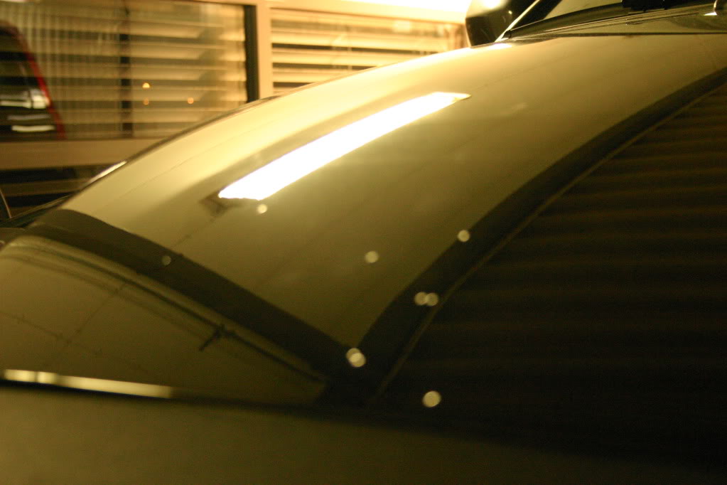

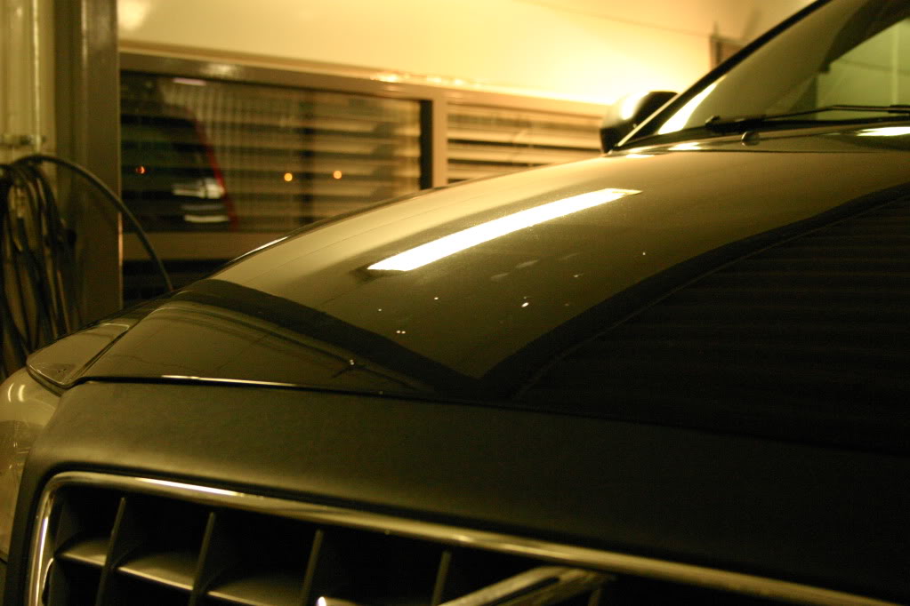

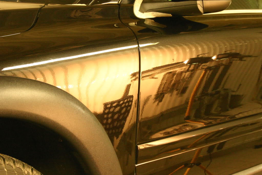

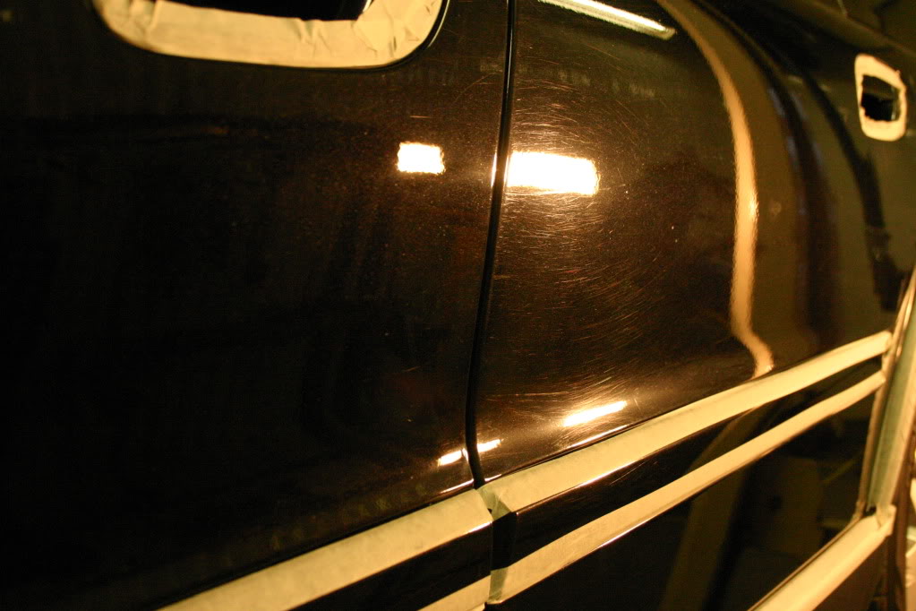

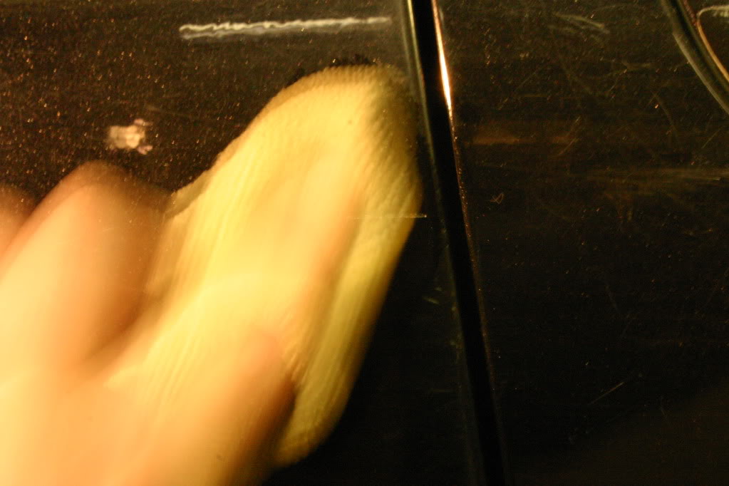

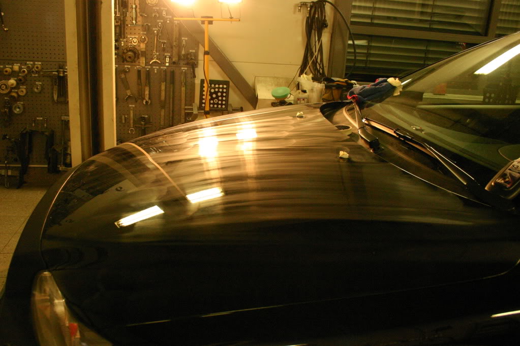

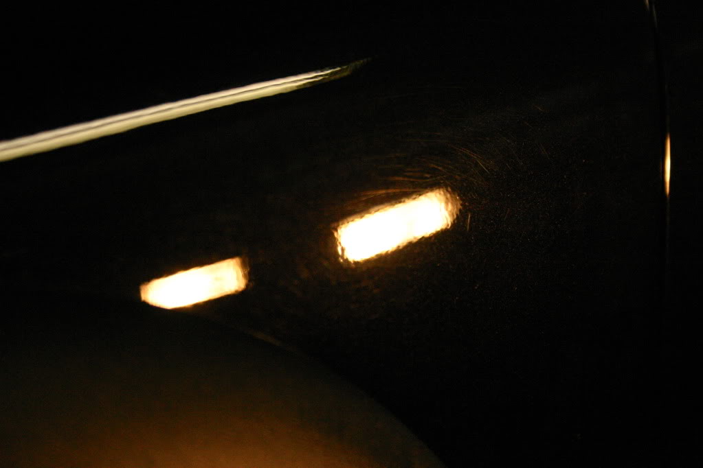

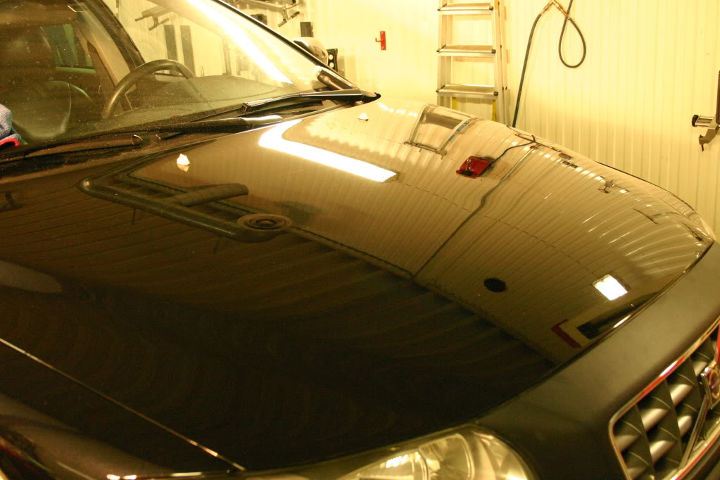

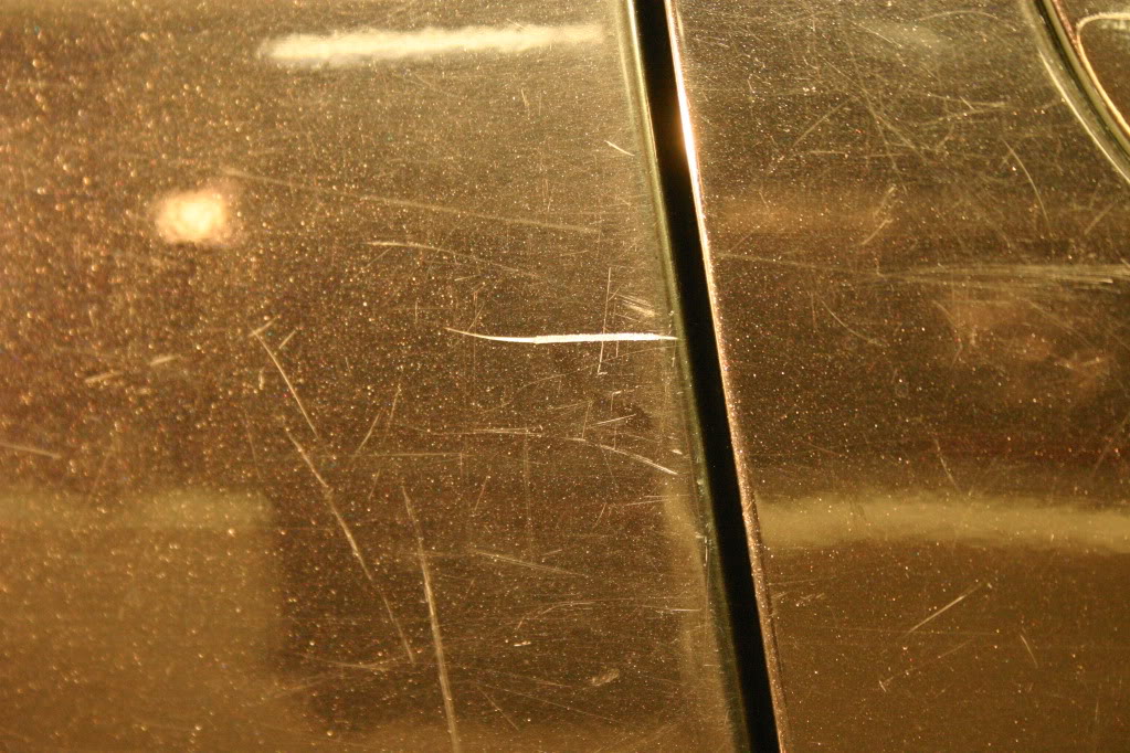

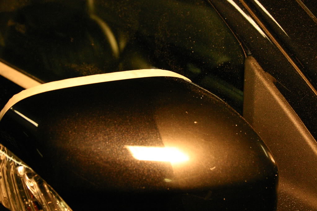

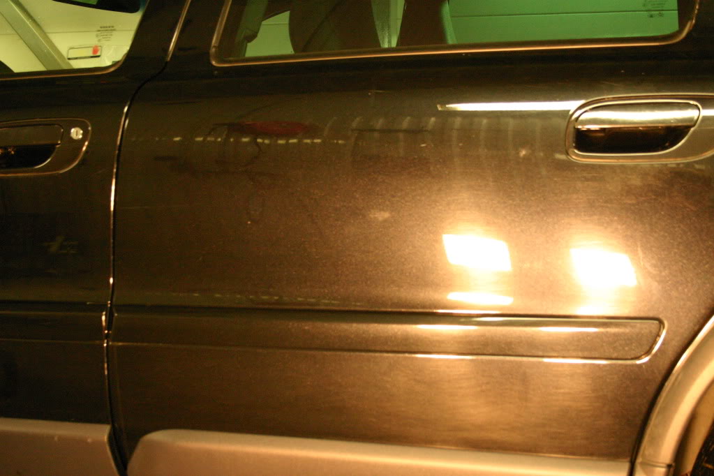

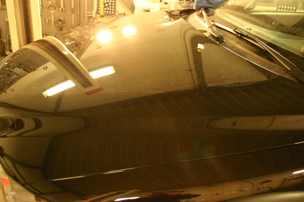

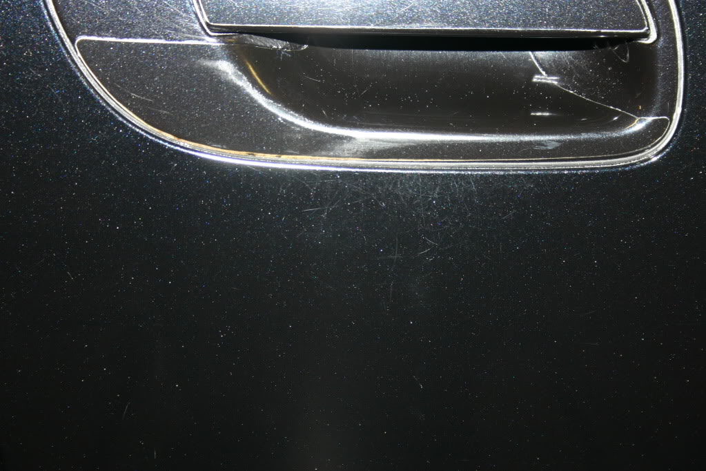

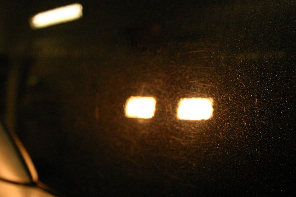

Så var det ut på swirl jakt. Ikke lett å se de siden den nettopp har blitt klargjort....

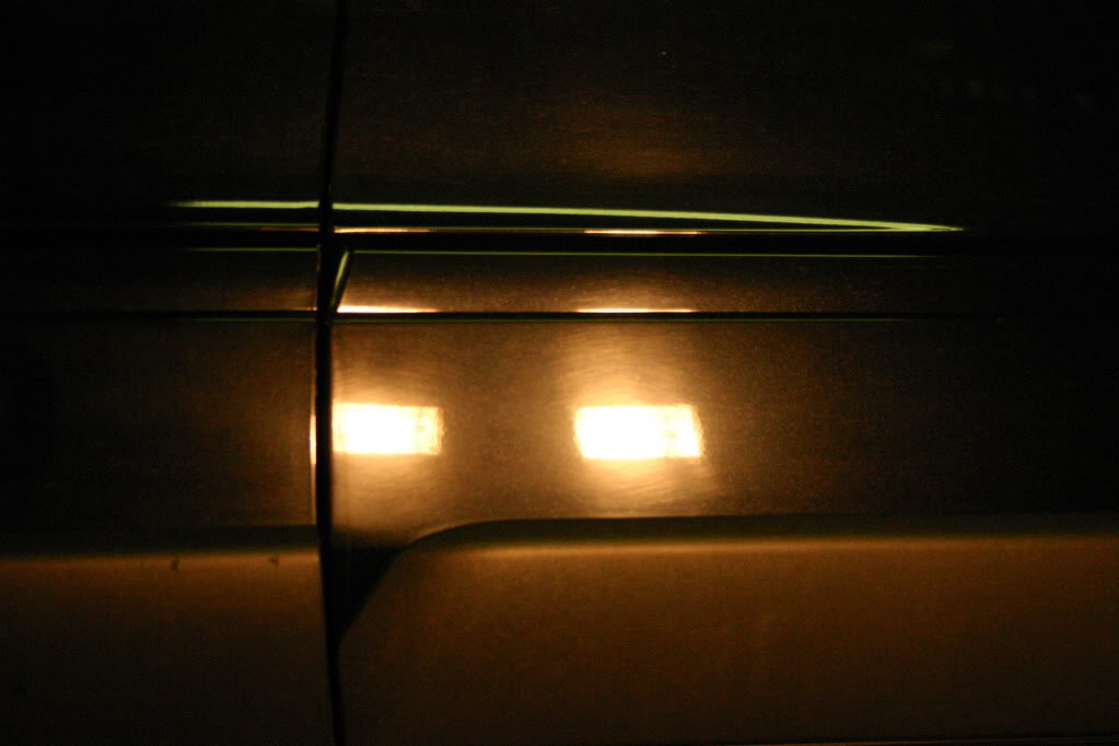

Så en antydning til swirls nede ved lista
Skjermene var faktisk ikke så stygge

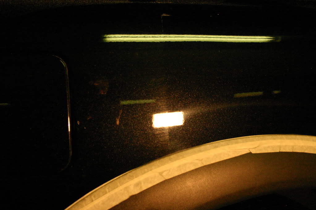

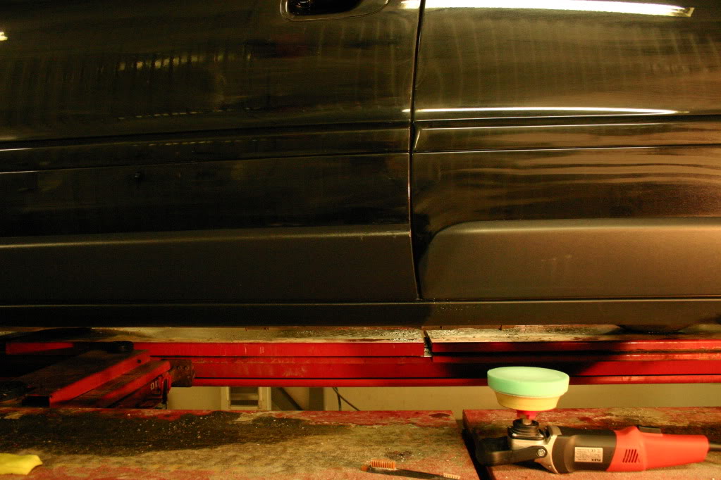

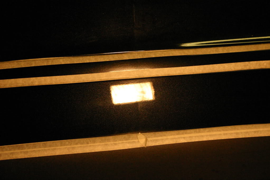

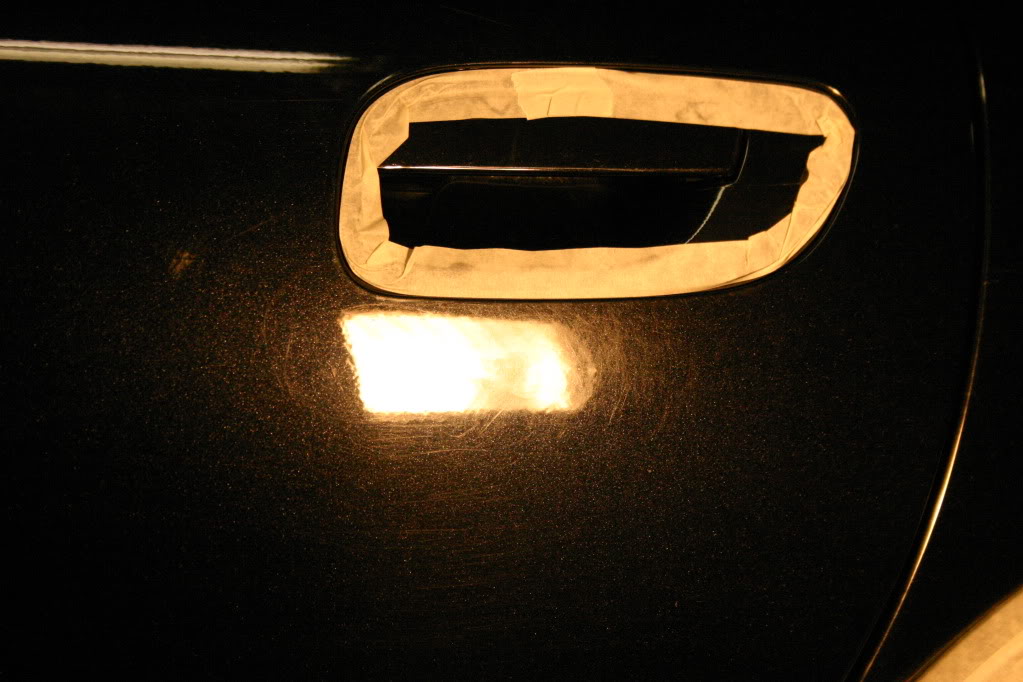

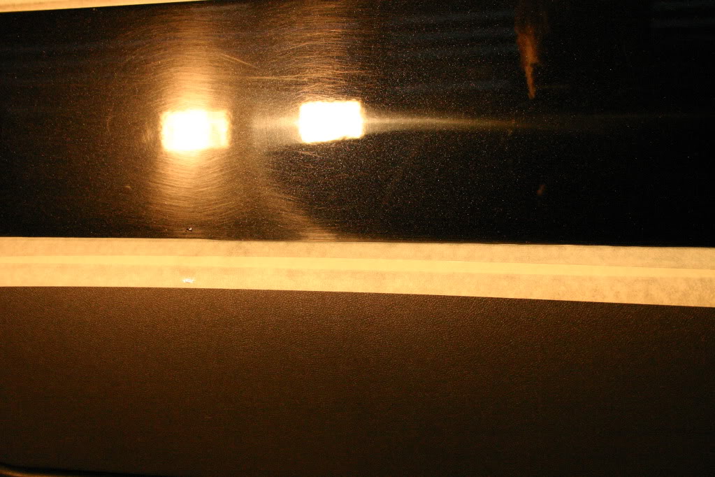

S03 GOLD var det med en prøve på i siste pakke fra SS så bestemte meg for å teste den idag. På Gul scholl pad, 3M bakplate og Flex maskin.

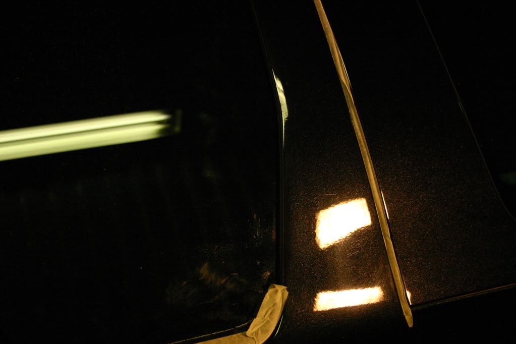

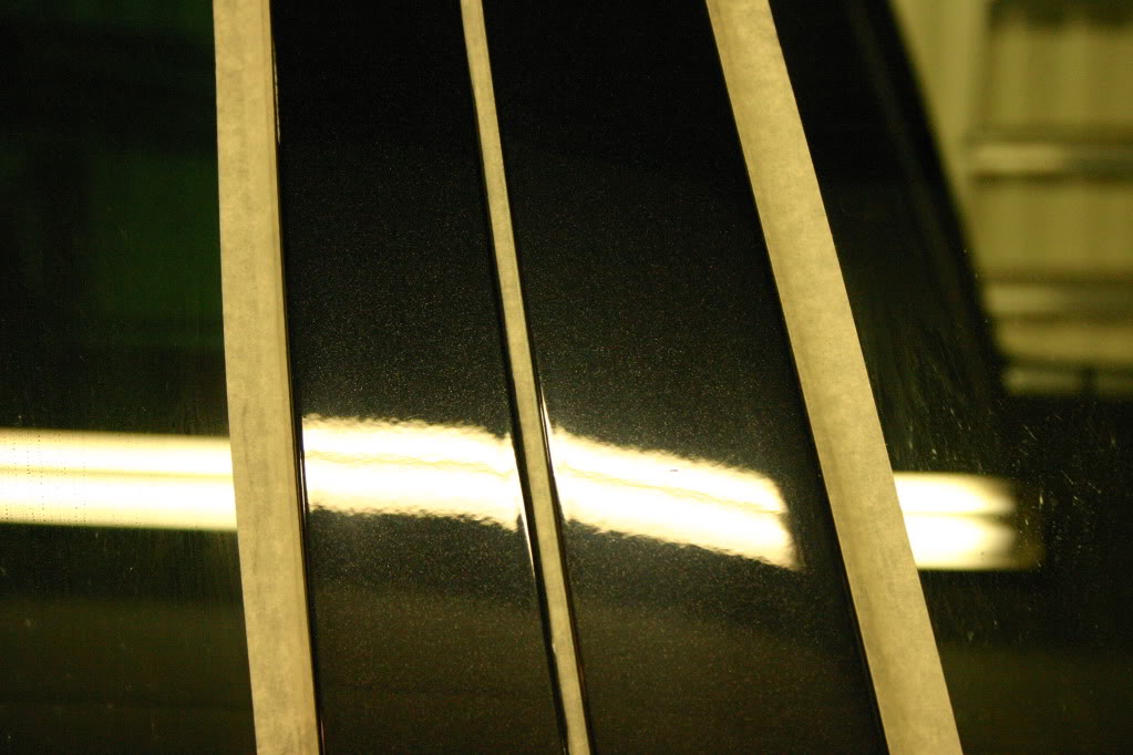

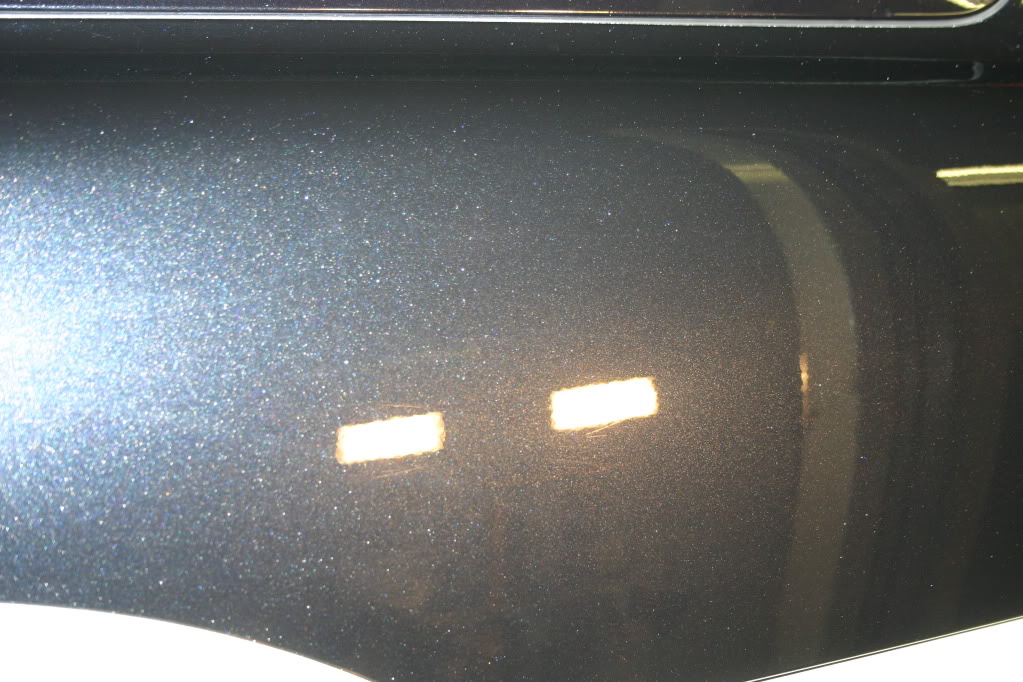

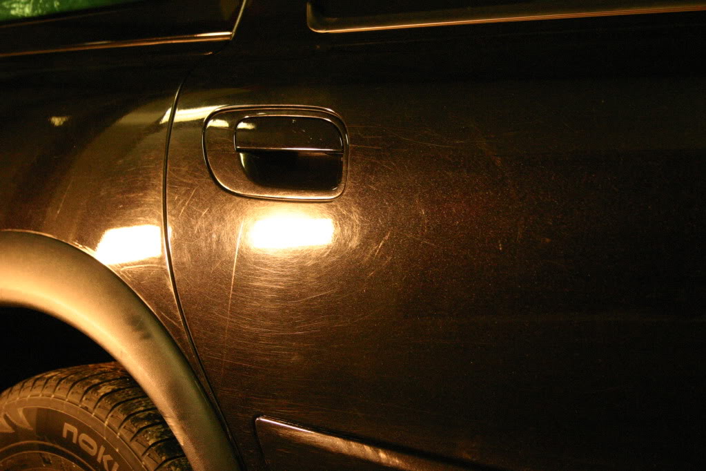

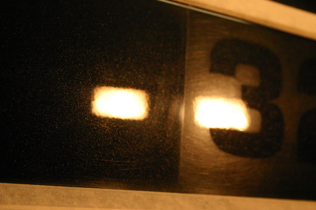

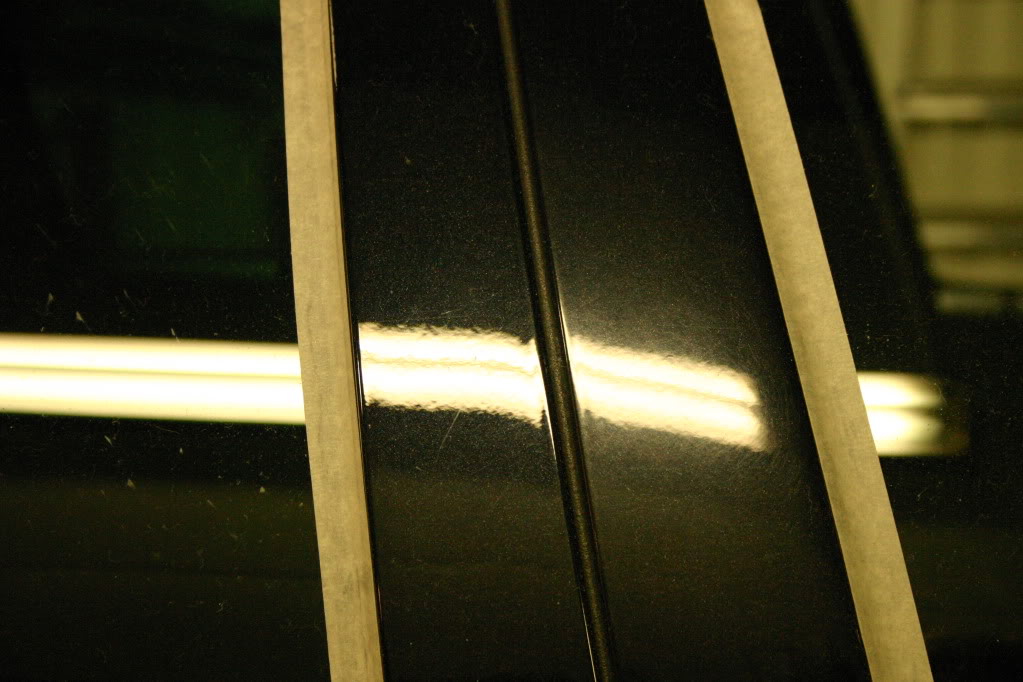

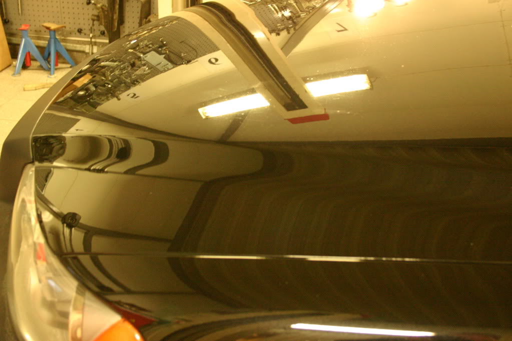

Dette er den sykeste harde lakken jeg har vært borti. Lente hele meg på maskinen, pad helt flat og bakplate også godt sammenpresset. Men likevel måtte jeg kjøre dørene 2 omganger...

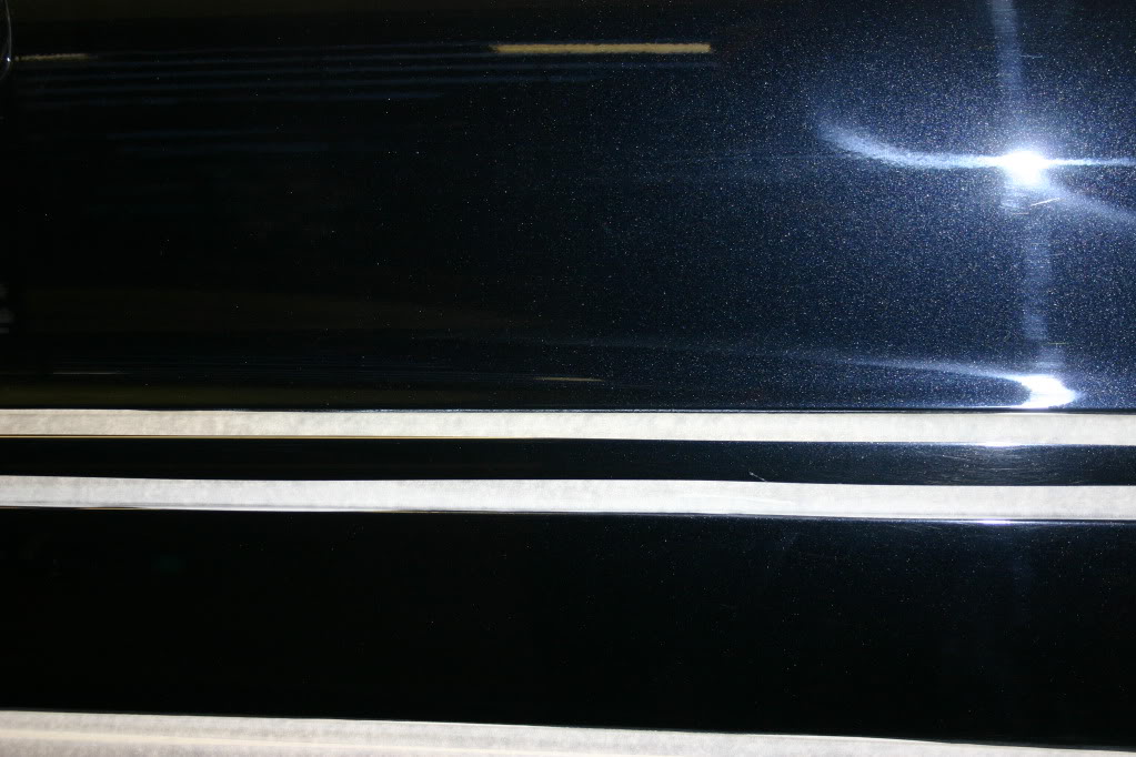

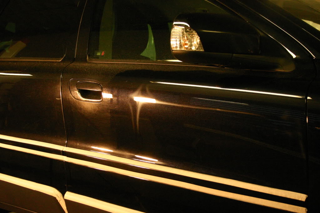

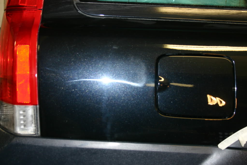

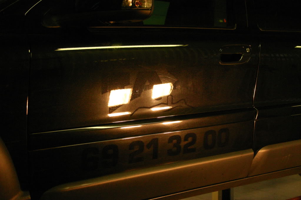

50/50 uten teip og etter kun en runde
Prøvde med vanlig s03+ men den tok noe mindre. Til høyre...

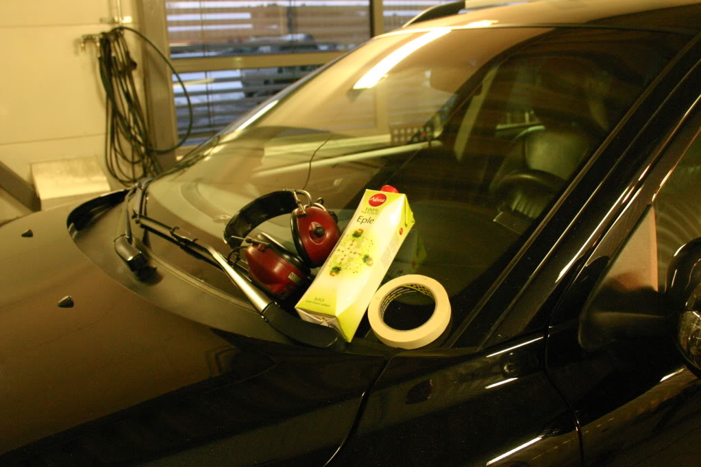

Drikke under jobbingen er viktig. Samt litt kadio
Før
Etter

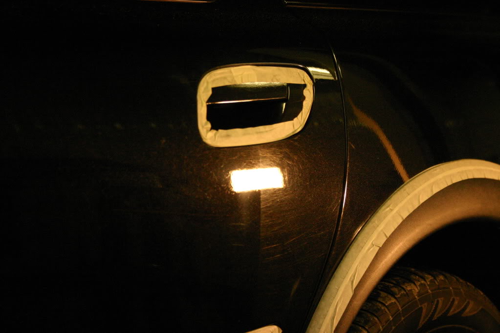

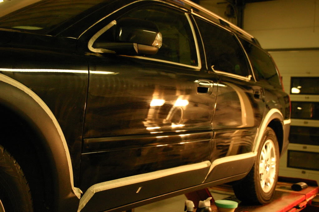

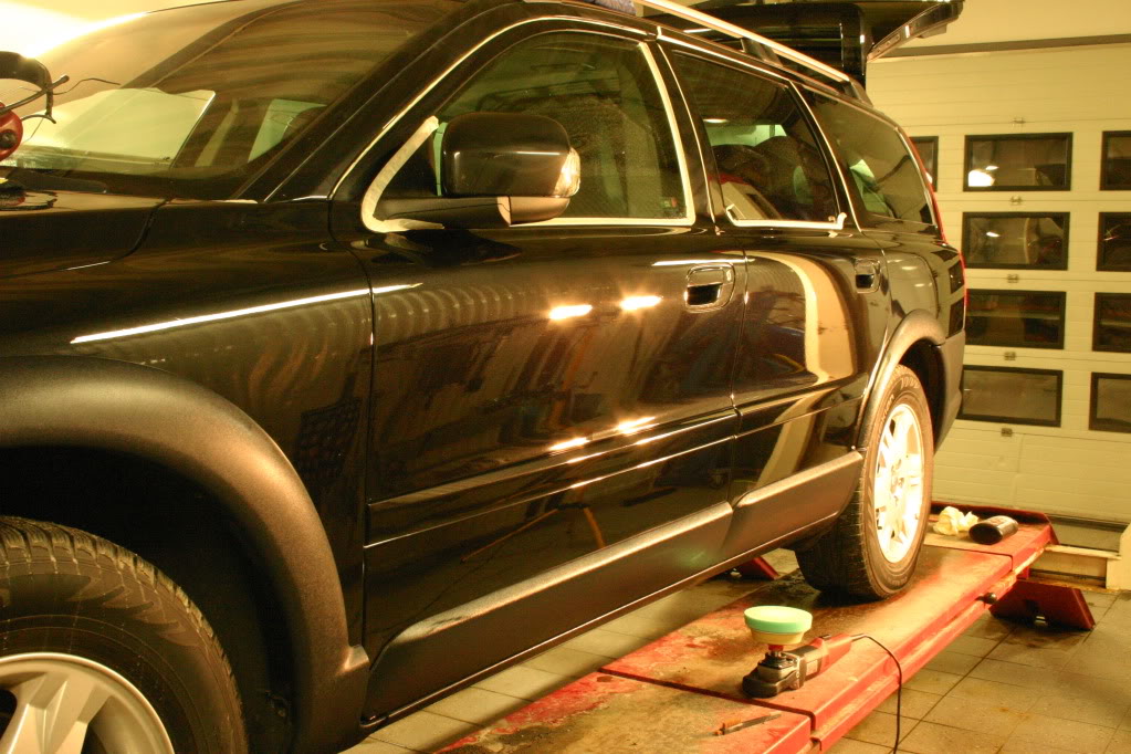

Så bestemte jeg meg for å gjøre ferdig Venstre siden på bilen idag..
Steg 2:
Passet jo veldig bra at jeg brukte denne når jeg kom hjem å leste på forumet her....

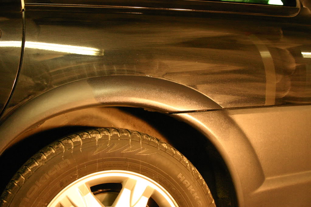

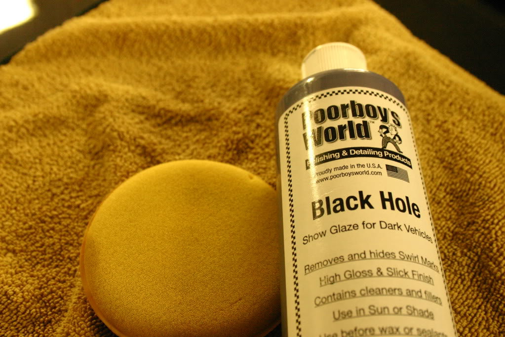

Brukte MASSE.. angret senere....

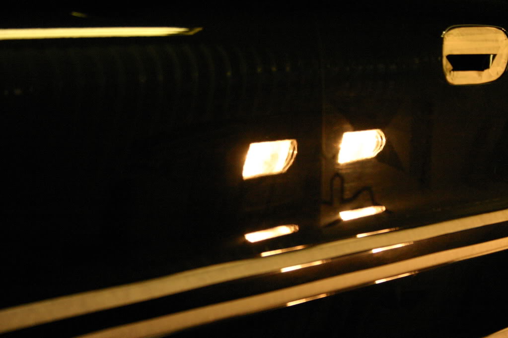

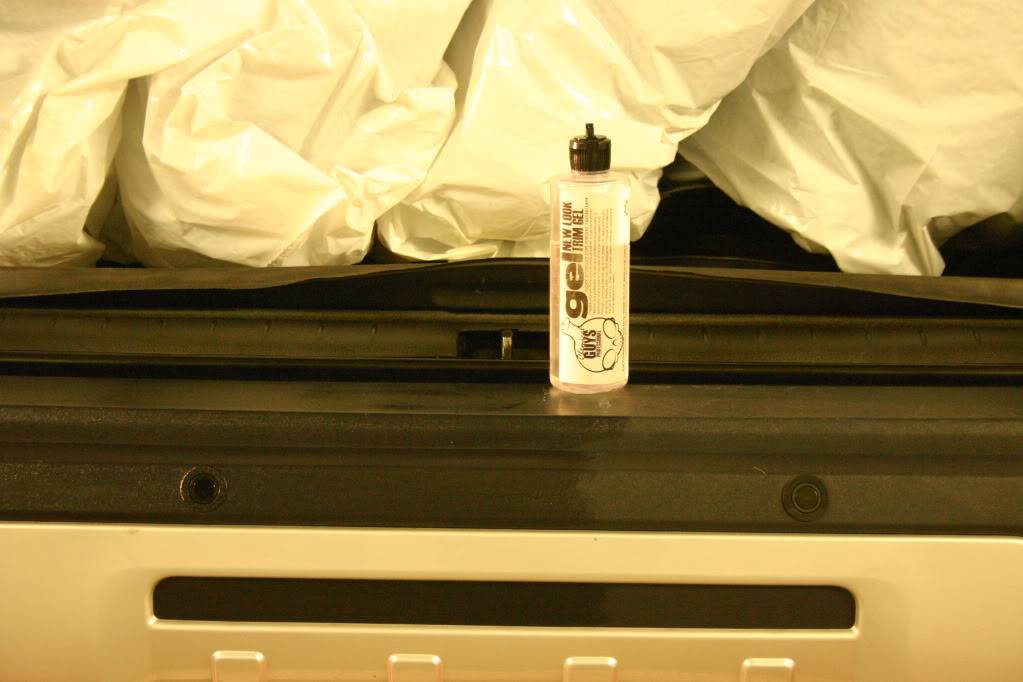

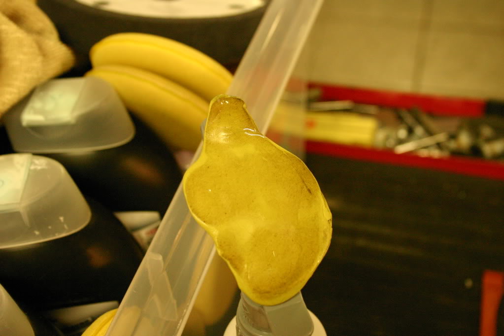

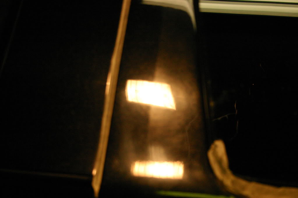

Imens BH lå på og haze`t Ble det litt CG GEL på plast
Med god hjelp av CG Speed wipe ble Black hole fjernet og resultatet ble såher. Voks kommer på imorra

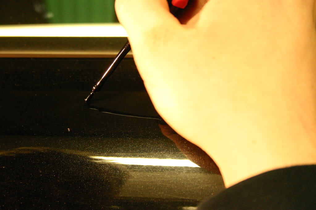

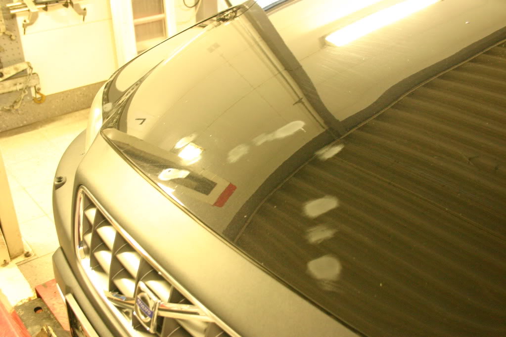

Og litt fylling

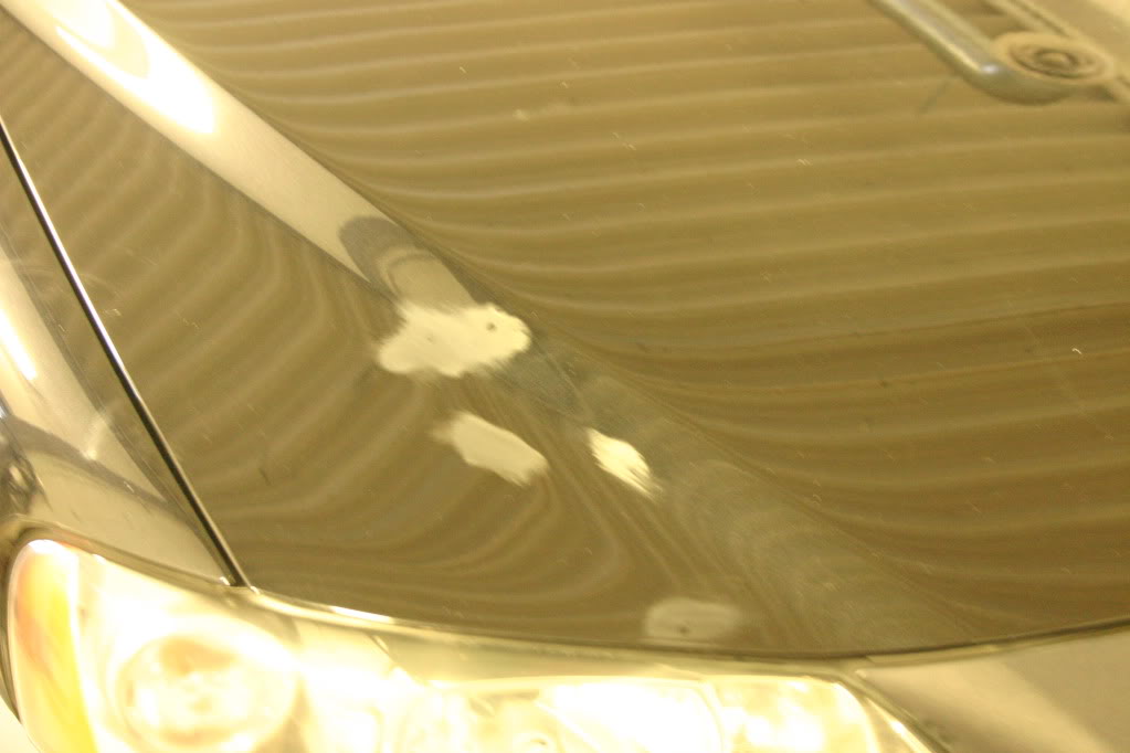

Med det samme jeg var fremme med lakken så ble 38 steinsprut på panseret også fylt igjen...
Dag 2
Starter med litt sliping av steinspprut. Det ble ikke sliping av alle siden de ikke var topper, men heller skulle vært fylt enda en gang.

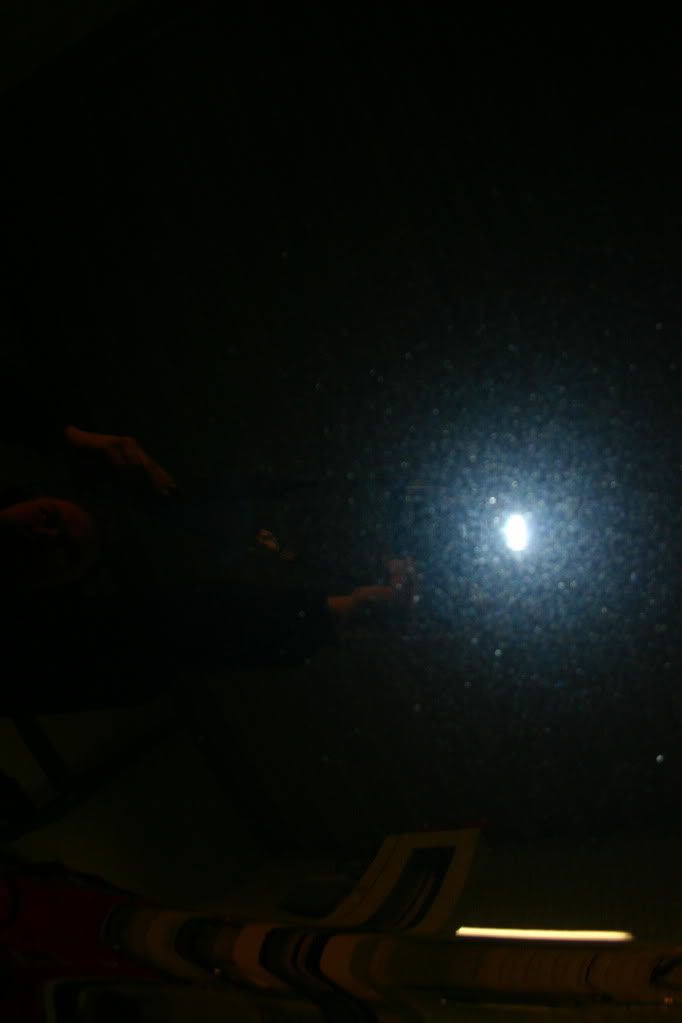

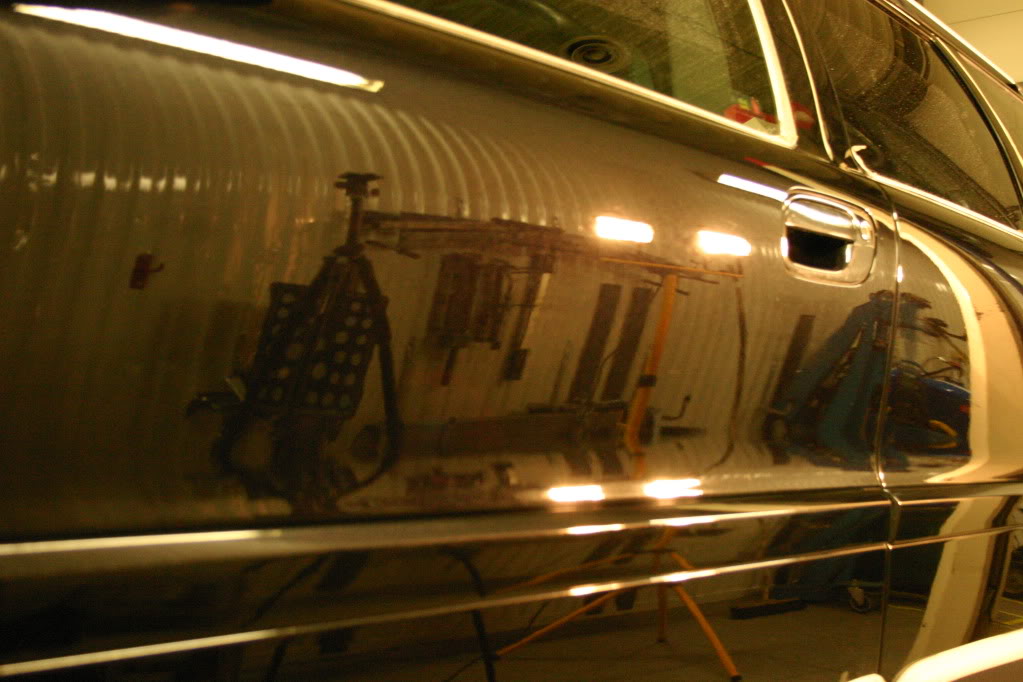

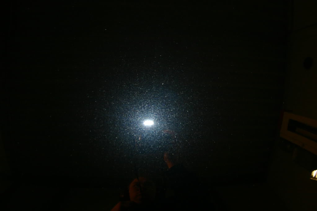

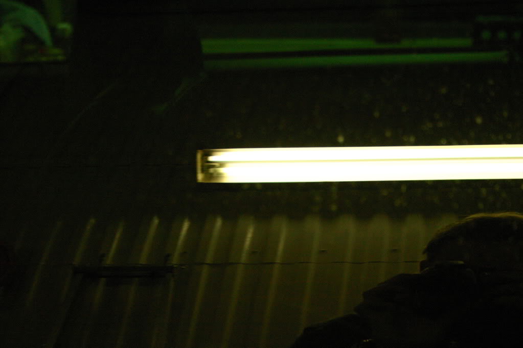

Holo sjekk..
Helt supert, alle var der!!!

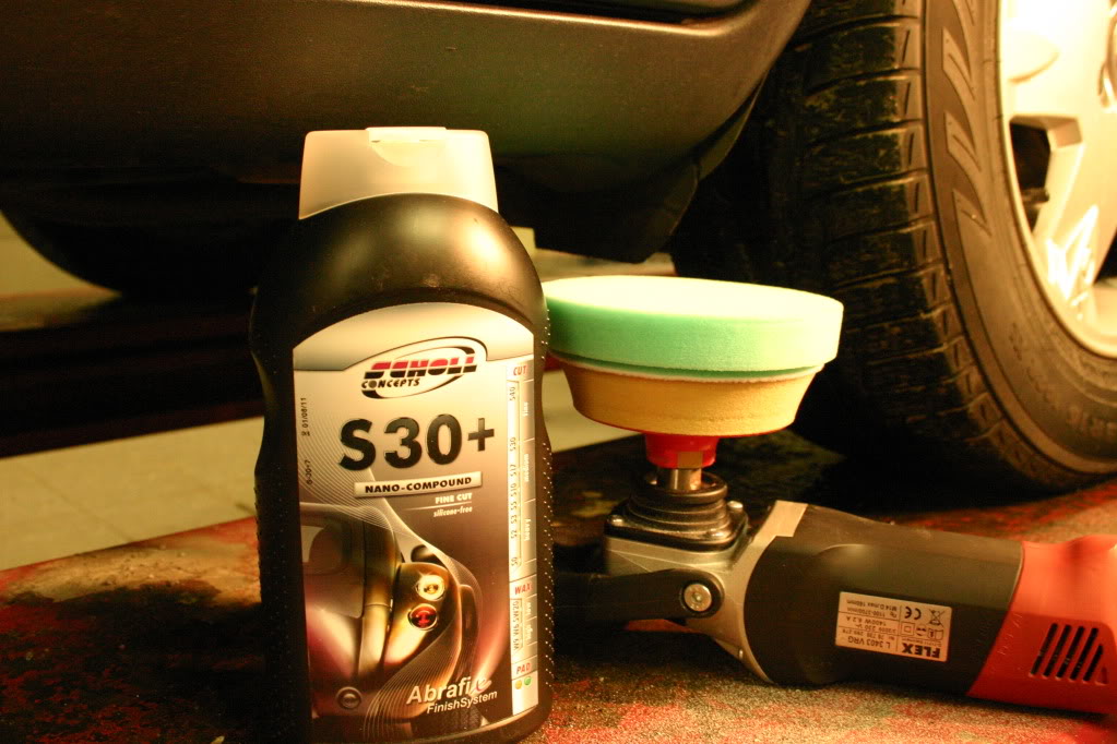

Frem med S30 og Grønn Uber, og volà!!
Black hole på resterende paneler
Og fjernet

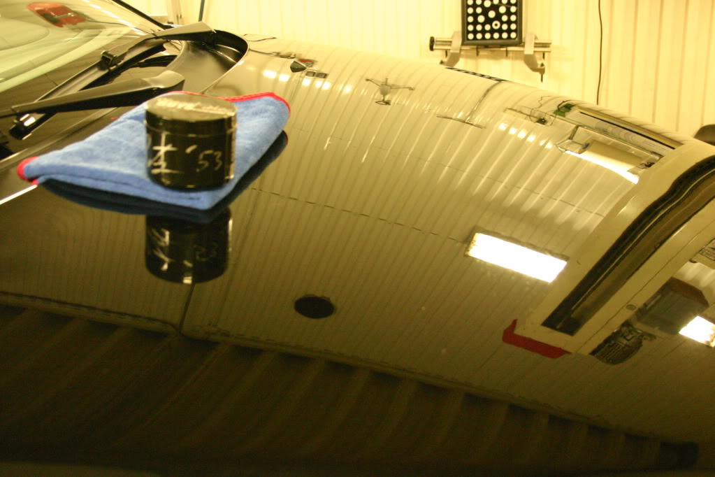

Klart for voks.

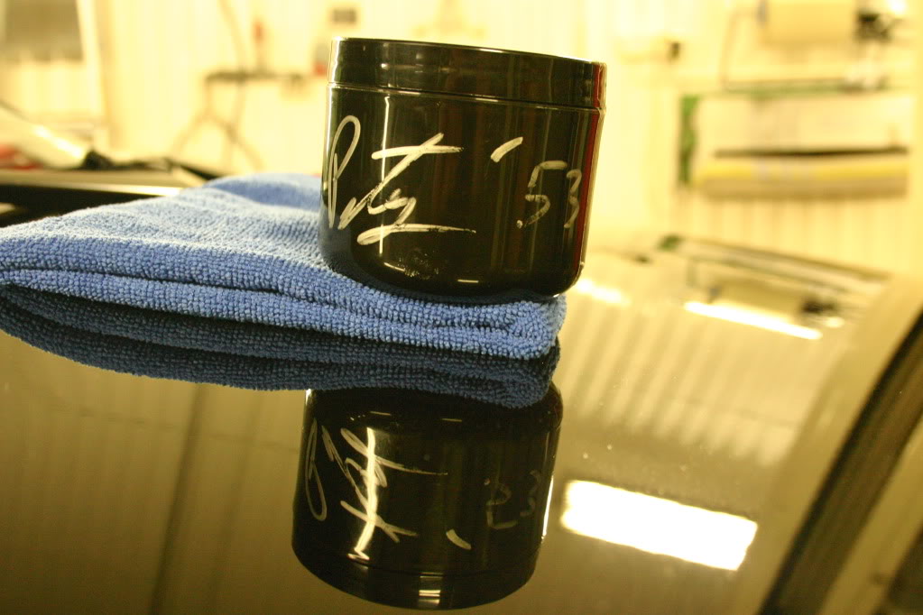

Tenkte gå ut av SV transen jeg har levd i en stund, og tilbake et år i tid..
Wax off....

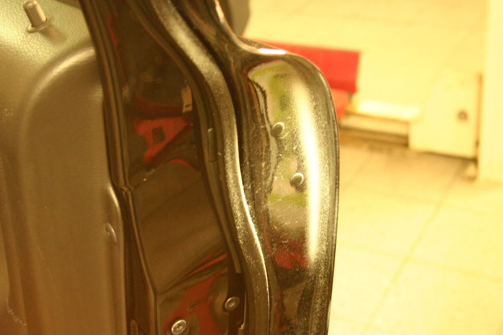

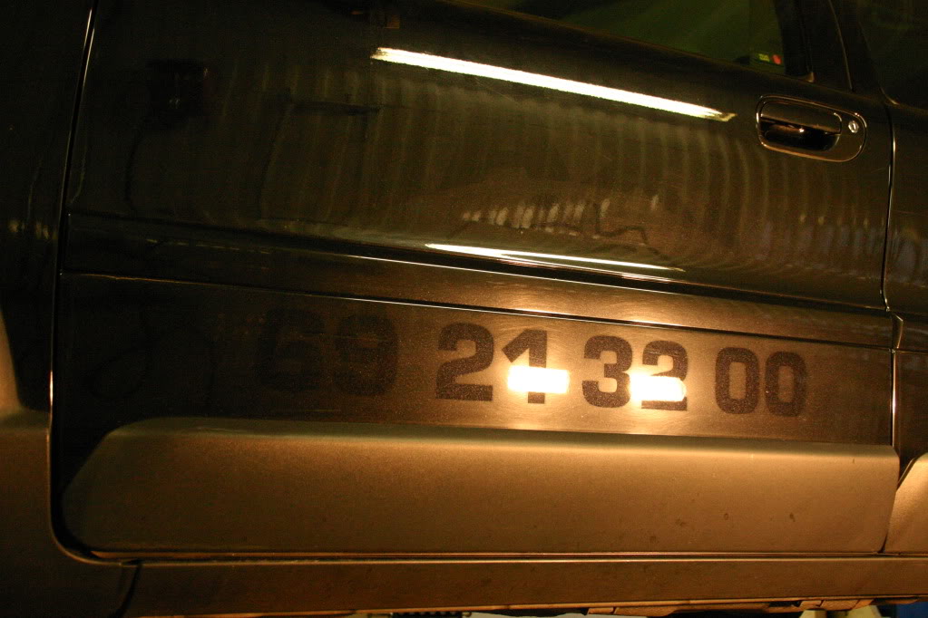

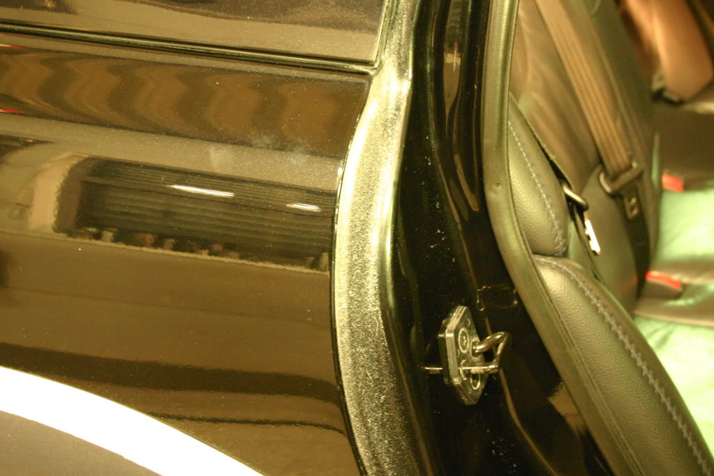

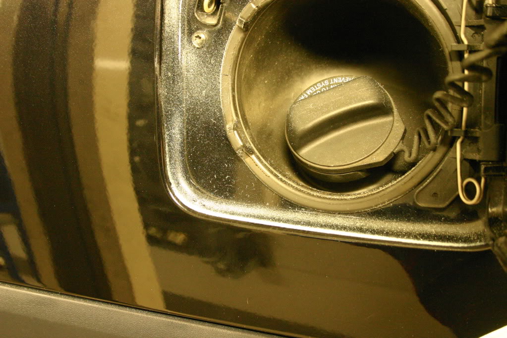

Under handtaket som det er bilde av tidligere i tråden.
Restefjerning:

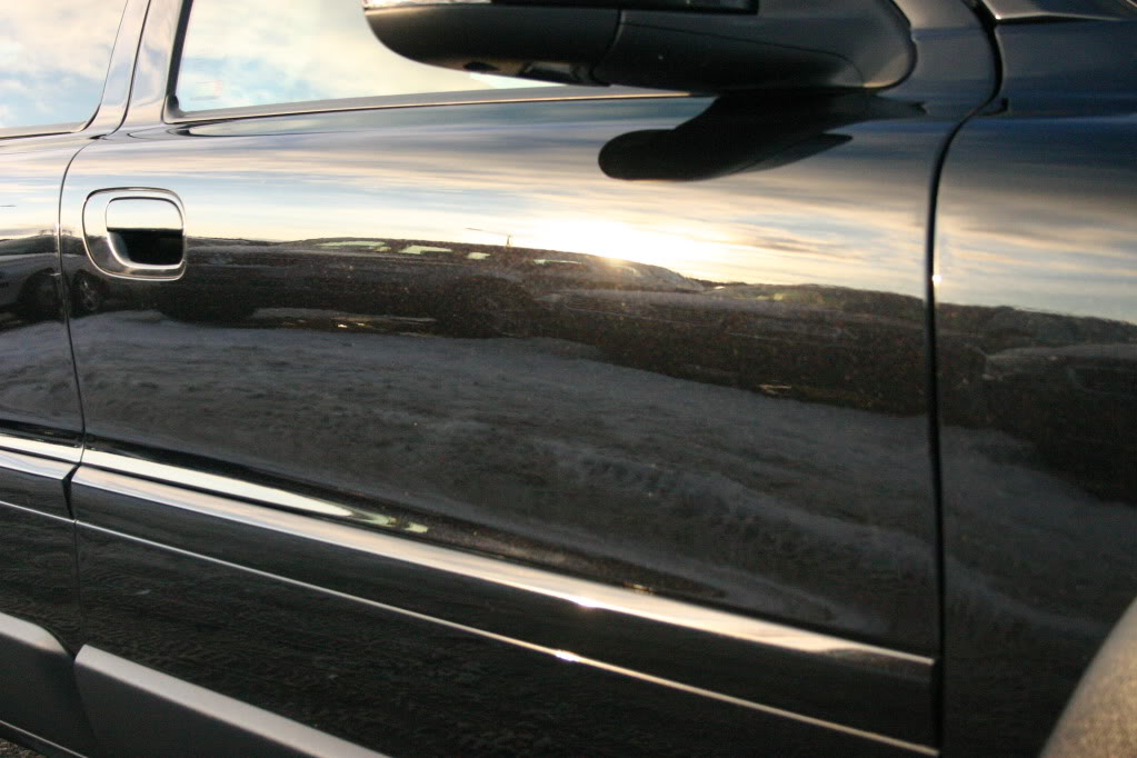

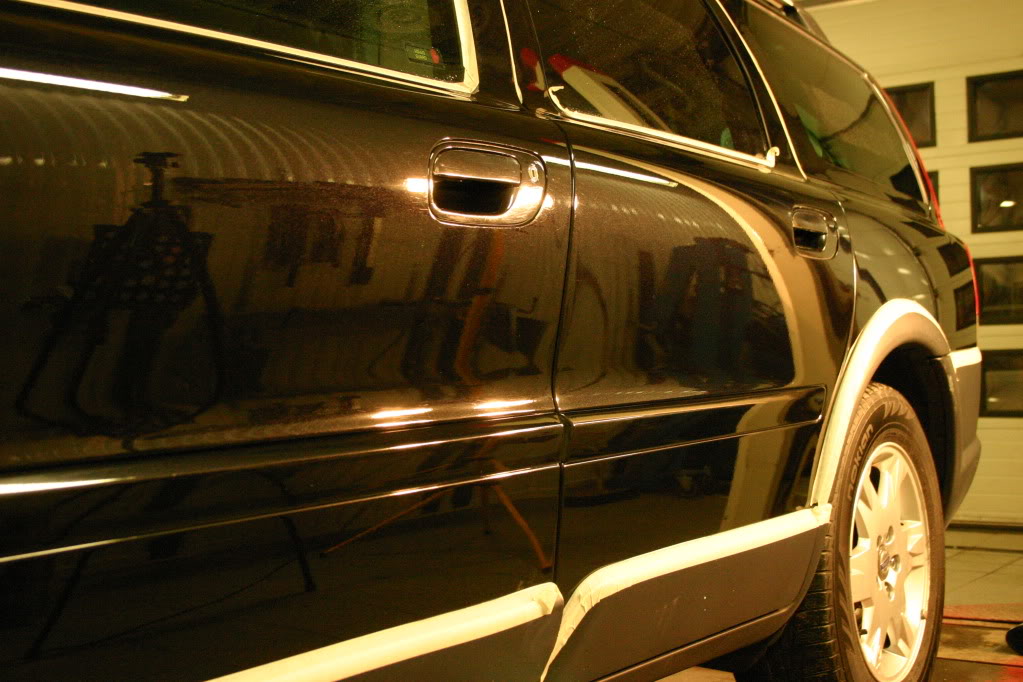

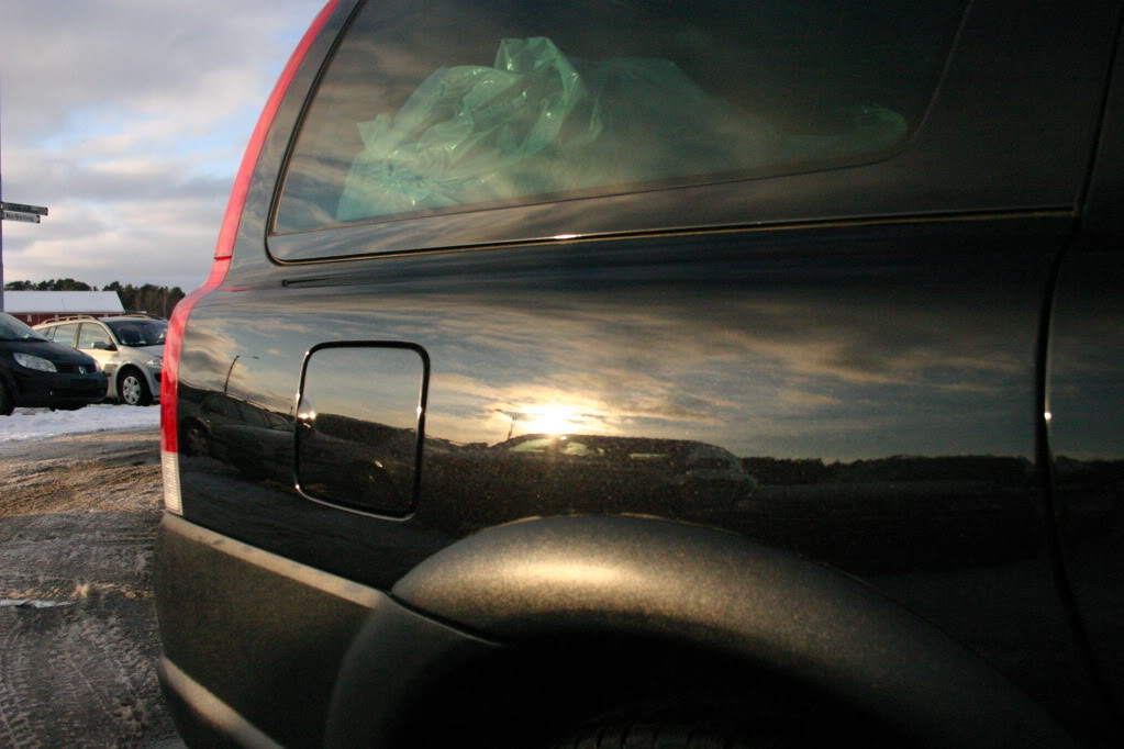

Så, endelig, FERDIGBILDER!!!!
Pease out!!!

Kan du si litt om den Black Hole, er det en slags siste utvei når det ikke er mulig å korrigere mer ?

Godt brukt denne. Men ser tydelig spor at den har vært polert med roterende en gang før. Mye skader på plasten...
Black hole er en glaze som er veldig lik i farge og lukt som EZ-galze..
Tror black hole inneholder mye fillere så derfor jeg liker i bruke den på stygge biler
