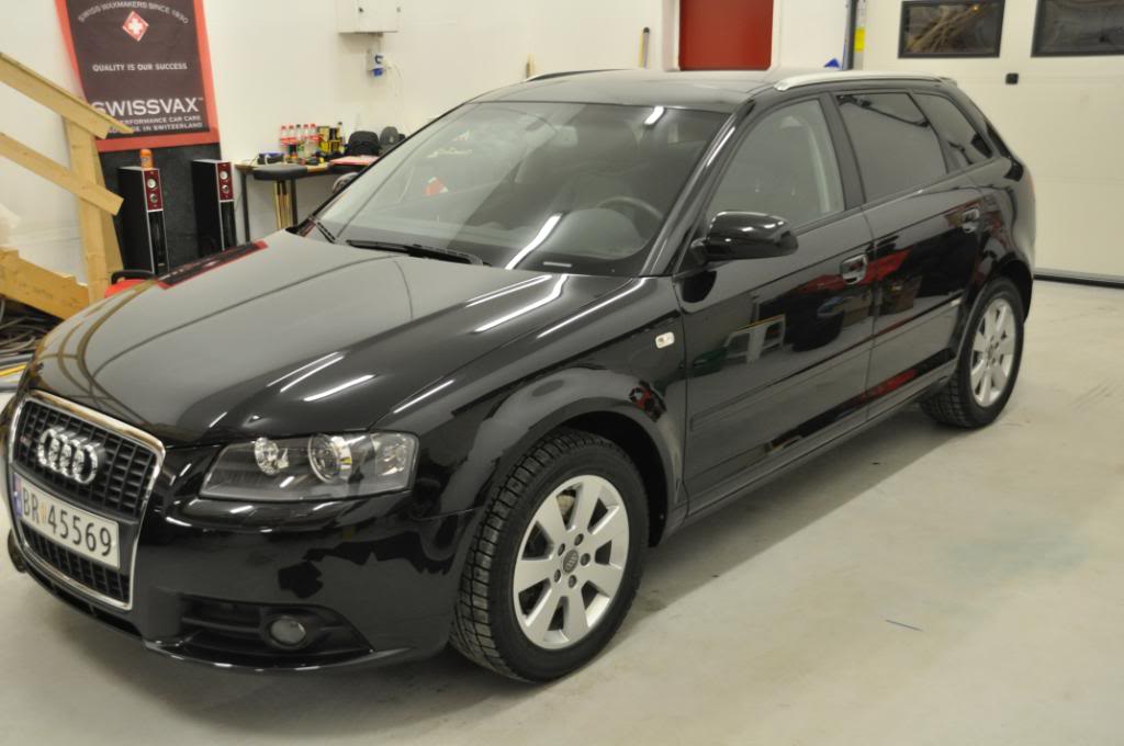

Audi A3 - 4 Day Detail by yours truly B&B Detailing Team

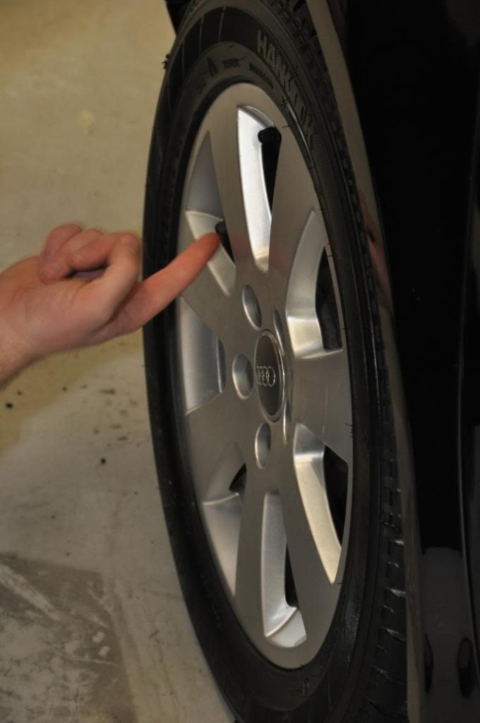

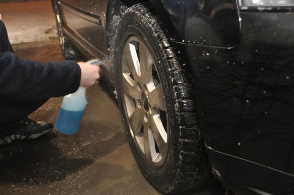

Dekkene avfettes:
Så avfettet vi litt til:
Og enda litt:
Og enda pittelitt til:

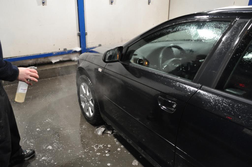

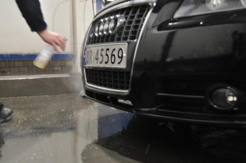

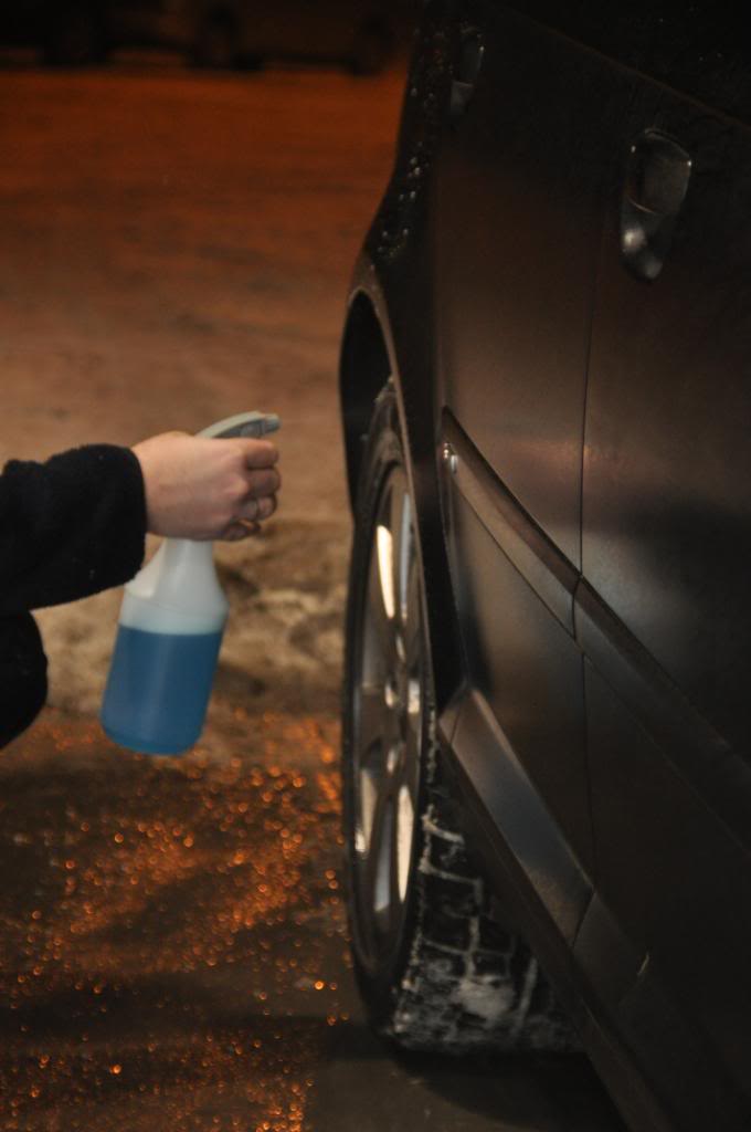

Brynjar sprayer på litt Scholl Rim7, og holder det ekte med 2 hender(Det er forøvrig fordi at den blir for tung for han med bare en hånd):

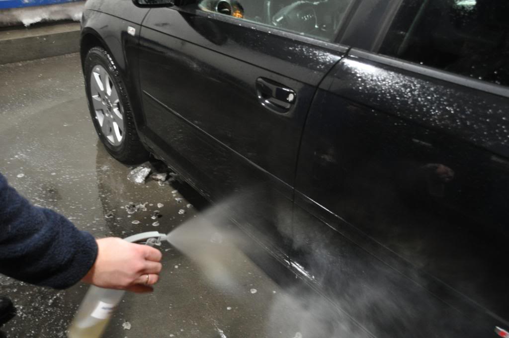

Tazte kode først:

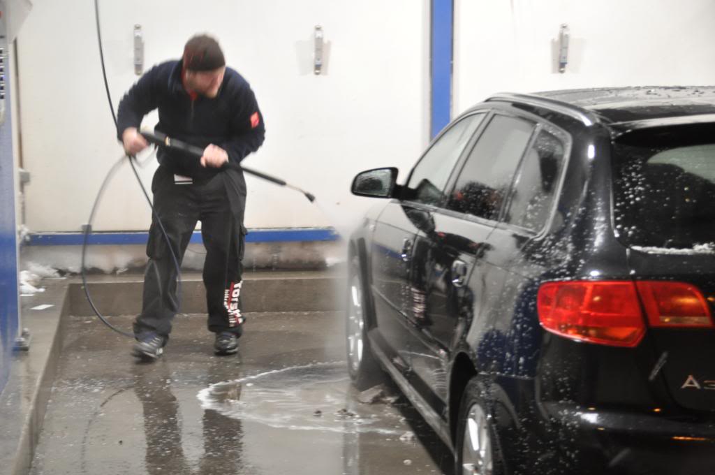

"Tror bare det blir renspyling:-)"
Må vist holde inne knappen for å få vann:
Rekyl i denne.... Nææææææt:
Kanalspyling:

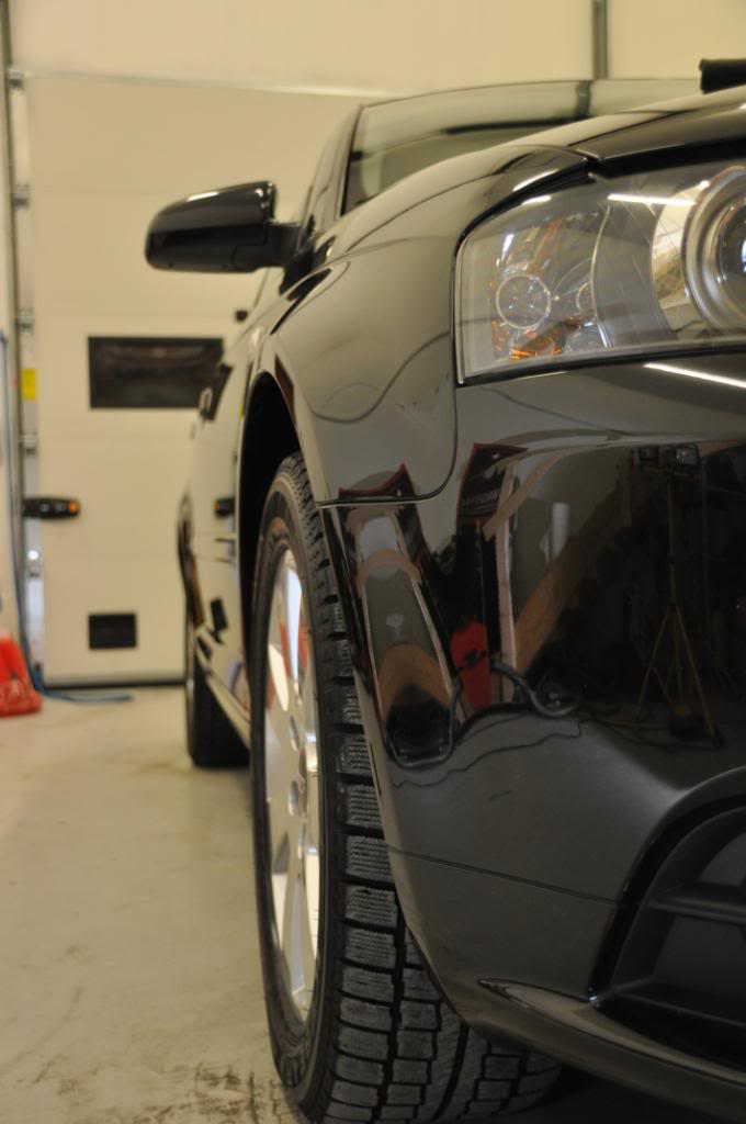

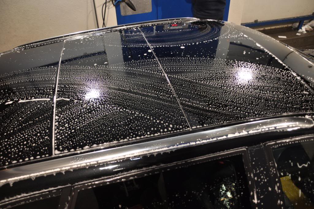

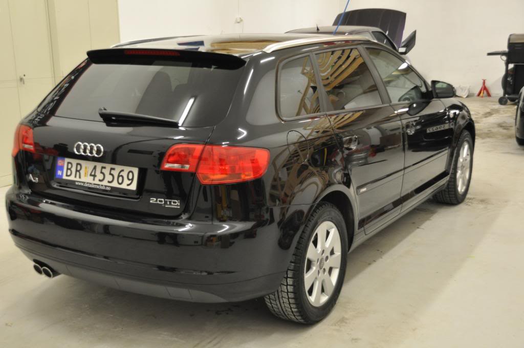

Tilsynelatende blank!:

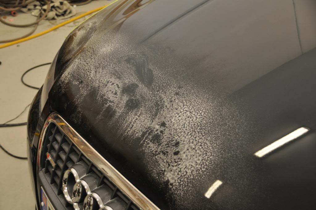

Mer avfetting:
Nå med Prickbort:

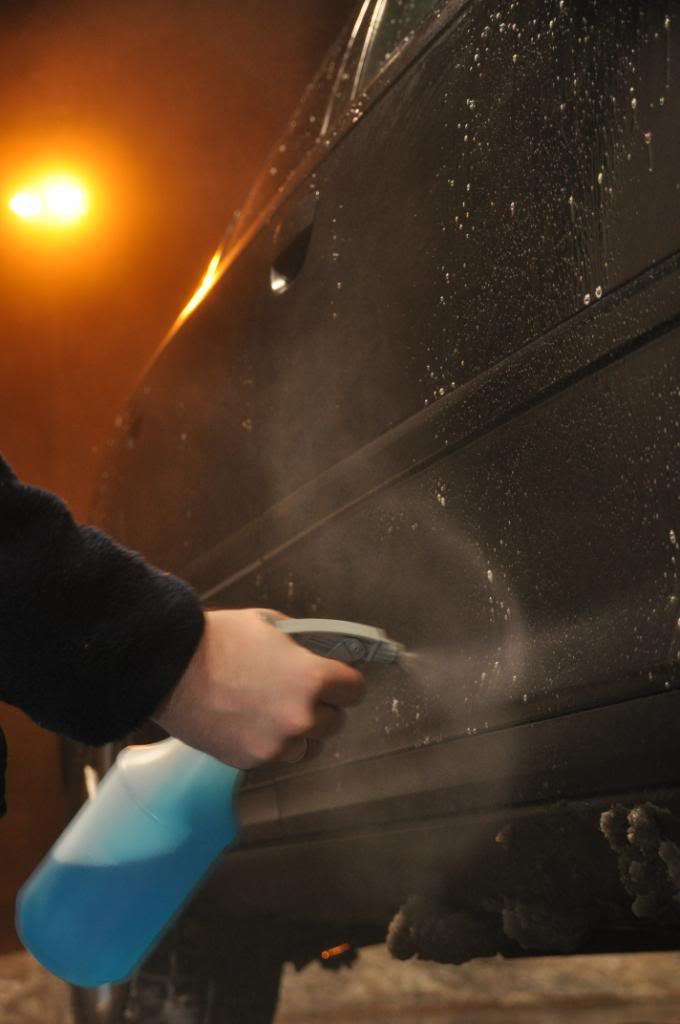

Optimum NoRinse i sprayflaske

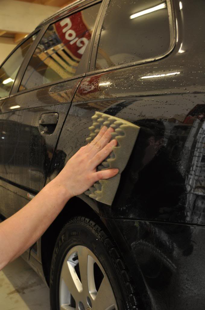

Startet med en morsom liten vaskesak :lol: :
Den var skikkelig dårlig.. Var som å dra den tørre gamle skolesvampen på en tavle:
Prøvde å snu den, men fortsatt latterlig dårlig:

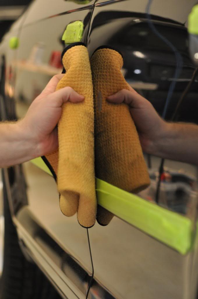

Tørke tørke:

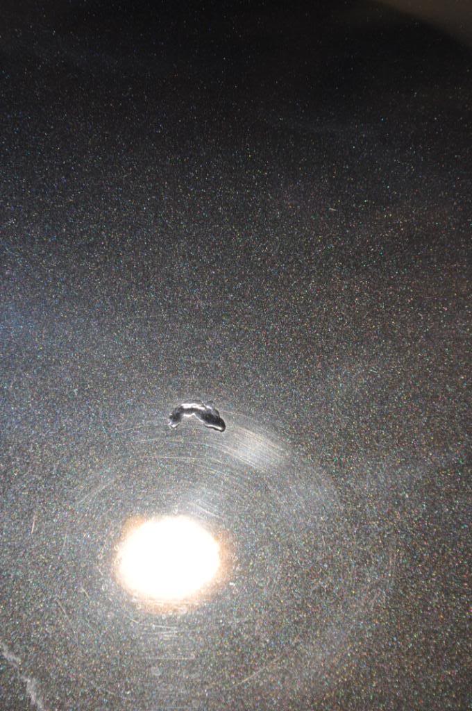

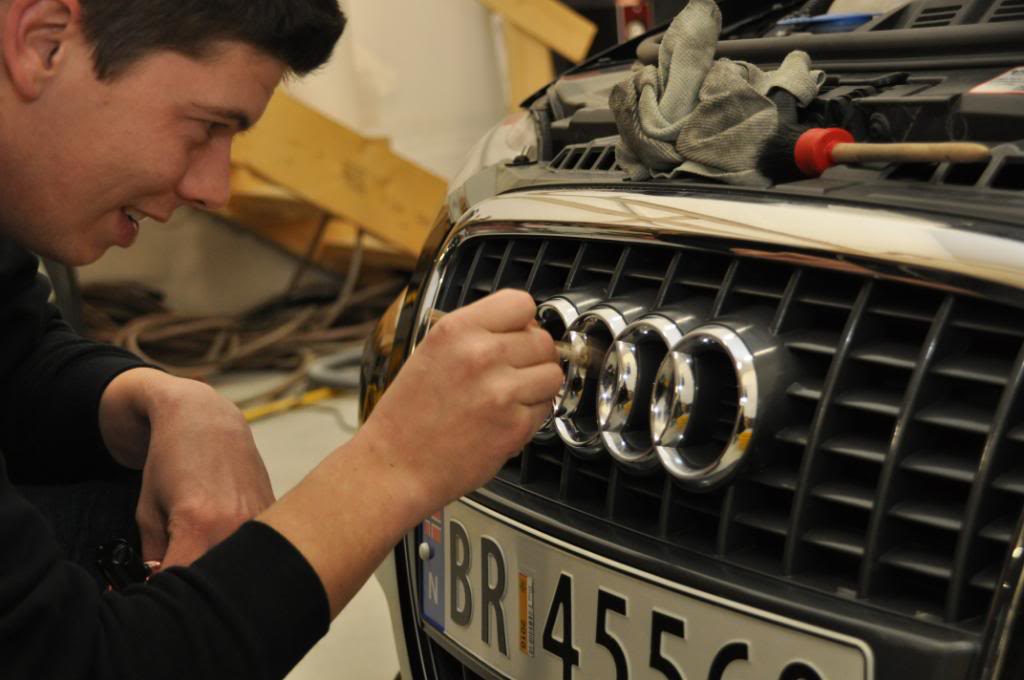

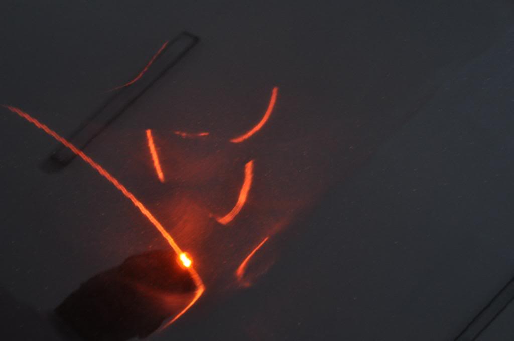

Lakkskader startet vi like greit rett på.. Her er litt close-up fra panser og noen flotte steinsprut:
Blå-Bosch og diamantsliper:
1500rpm B) :

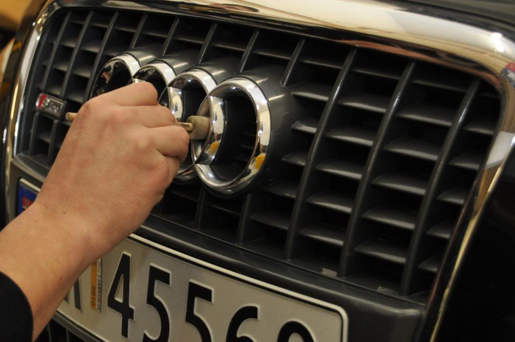

Der hvor det har blitt korrosjon går det mye kjappere å rense såret om man har slipeboret på en drill, men å være stødig på hånden er et must:
Bernhard tester noen små spots for hånd:

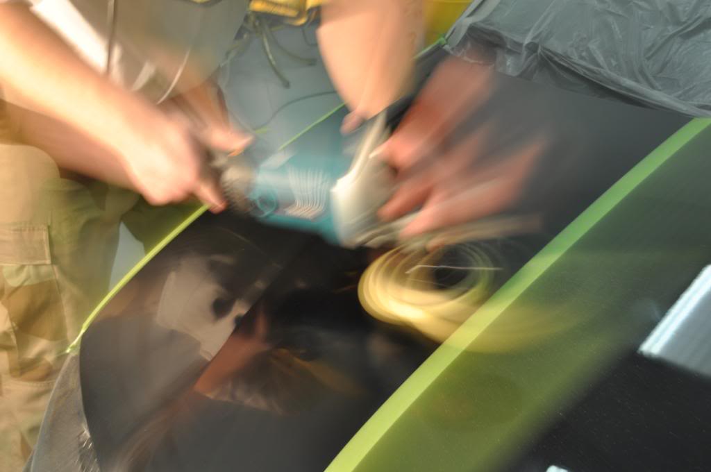

Så til en liten snutt med Bosch sliping.
Dette er rett og slett gjort for å spare tid under fjerning av korrosjon i lakkskader. Veldig effektivt, men er viktig å ha en god drill og helst med snurre-snurre fremst, ellers blir det vanskelig å holde den stabilt:

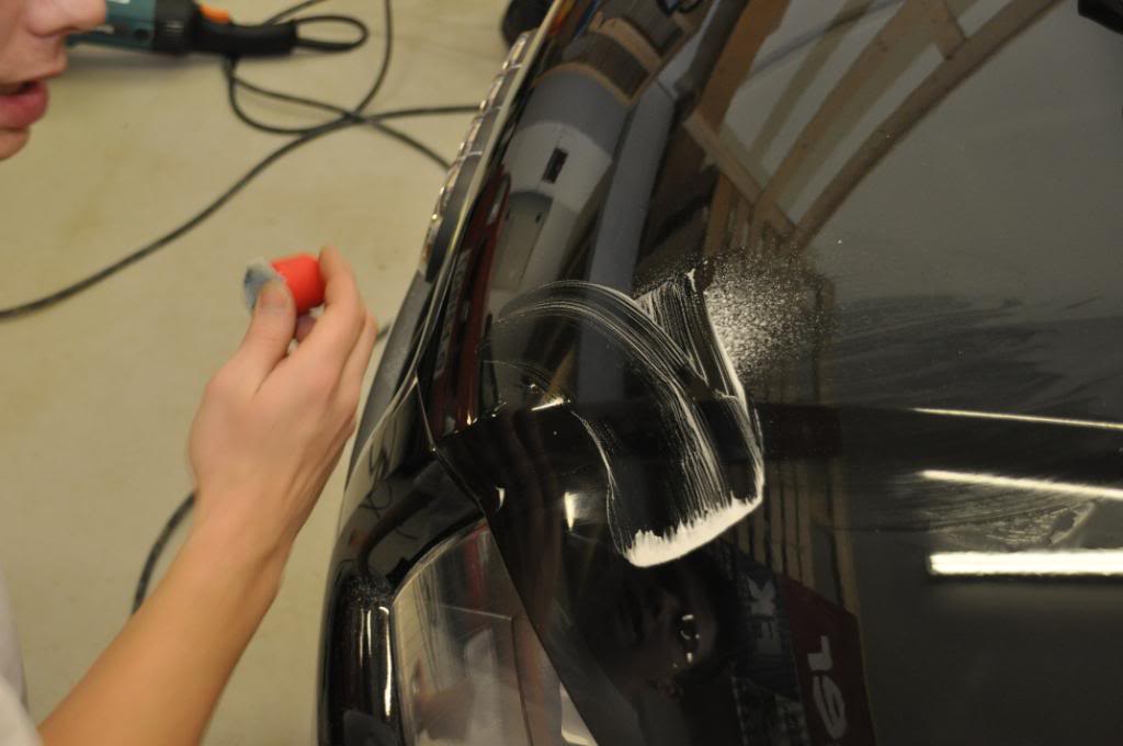

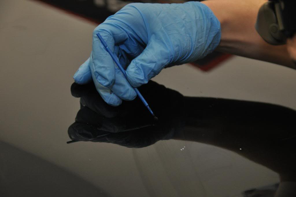

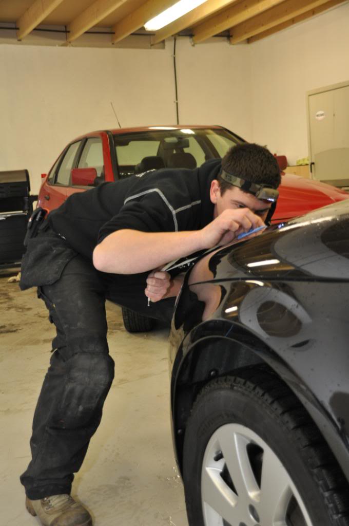

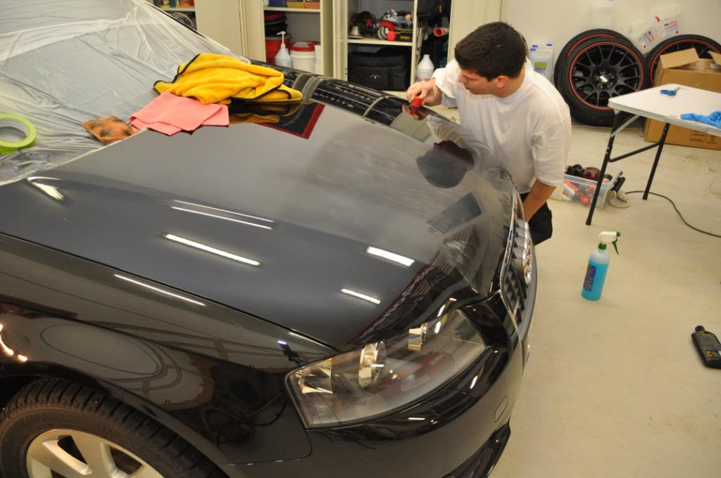

Brynjar fyller litt lakk:
Pirke-pirke:
Lars speiler seg i panseret igjen:
Var mye små steinsprutskader her:
Bernhard prøver seg også med litt lav penselføring:
Tørkings:

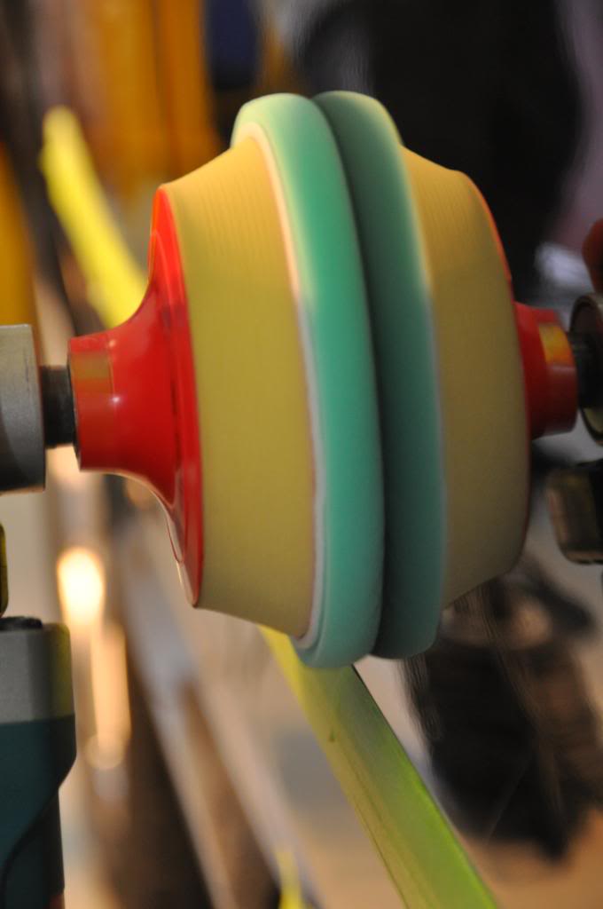

Steg1:

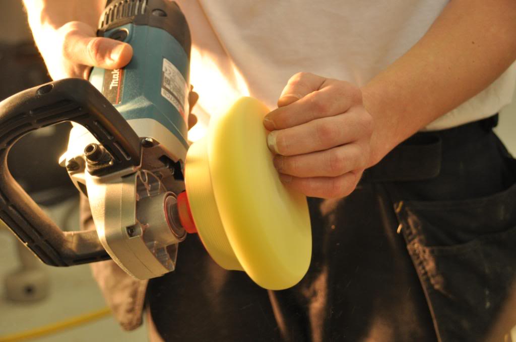

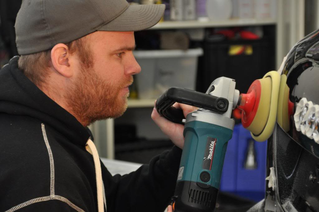

Makita 9227CB
Scholl S17+
Scholl S10
Scholl S02+
Scholl rubbingpad(Gul)
3M Fast Cut Plus (Kun test)
Grønn 3M pad
Megs MG#105 (Kun test)
Burgunder Megs pad (Kun test)

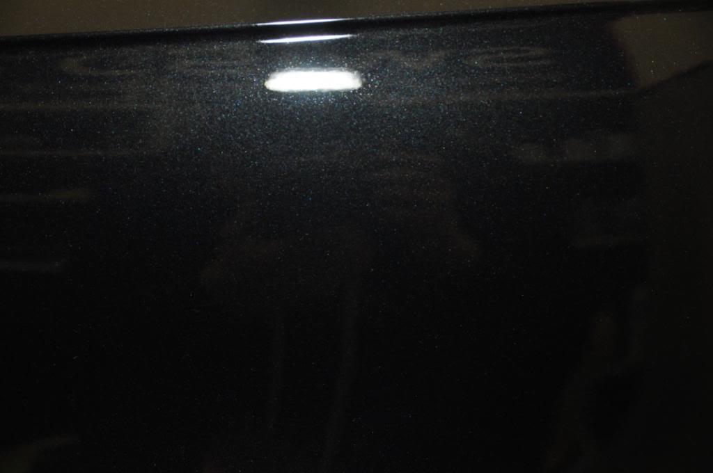

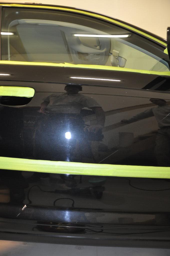

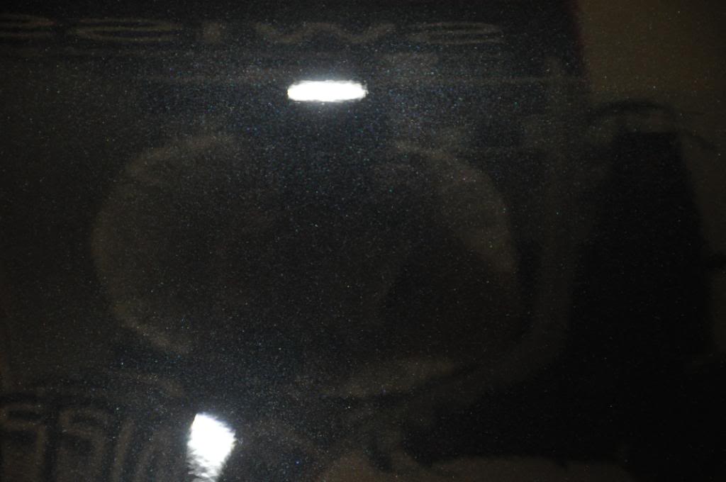

Så var det tid for en liten testspot:
Scholl S30 på grønn Über:
Tok litt vaskestriper det:

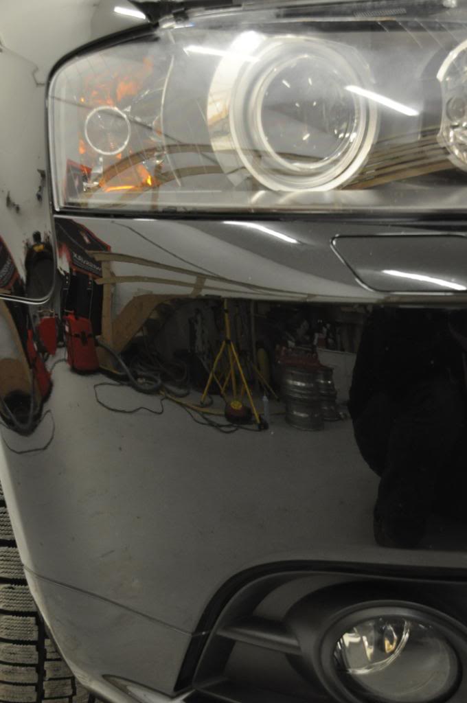

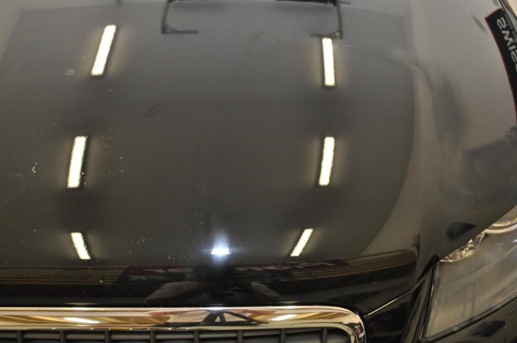

Viktig med 50/50 bilder:
Fortsatt noe igjen her ja:
Her har det vært noe rart:

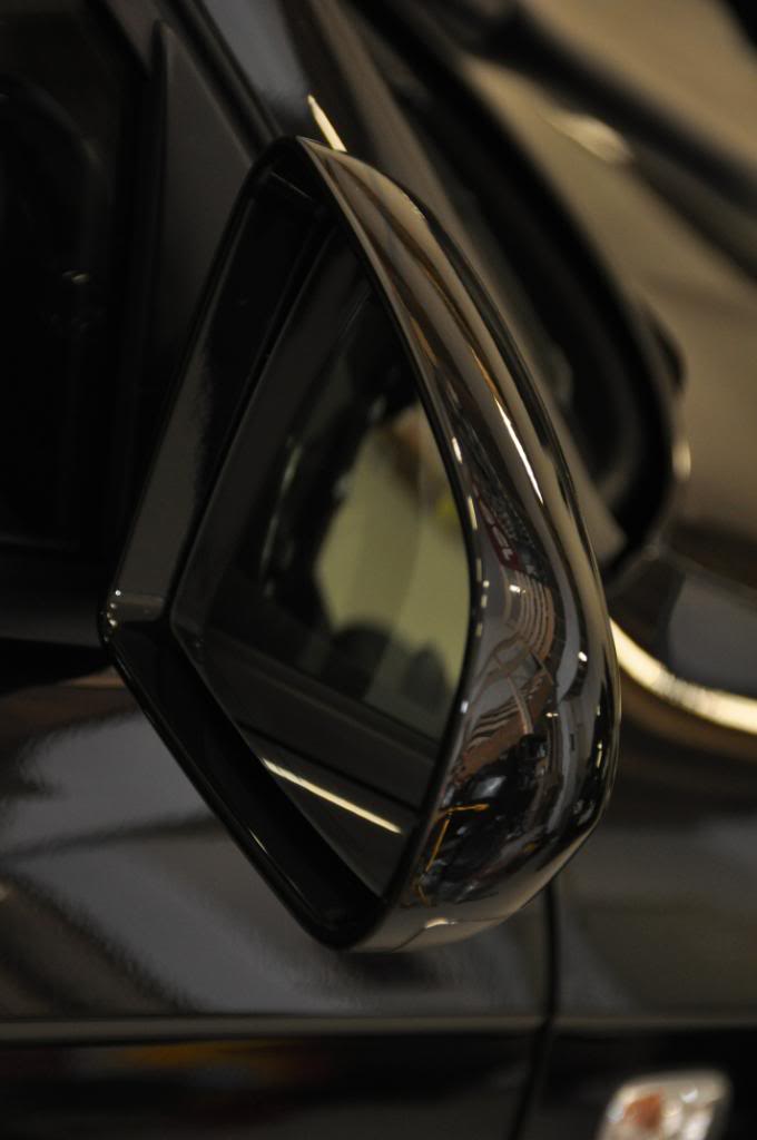

Litt mer kosepolering på plastdetaljer. Speilhuset som står for tur:

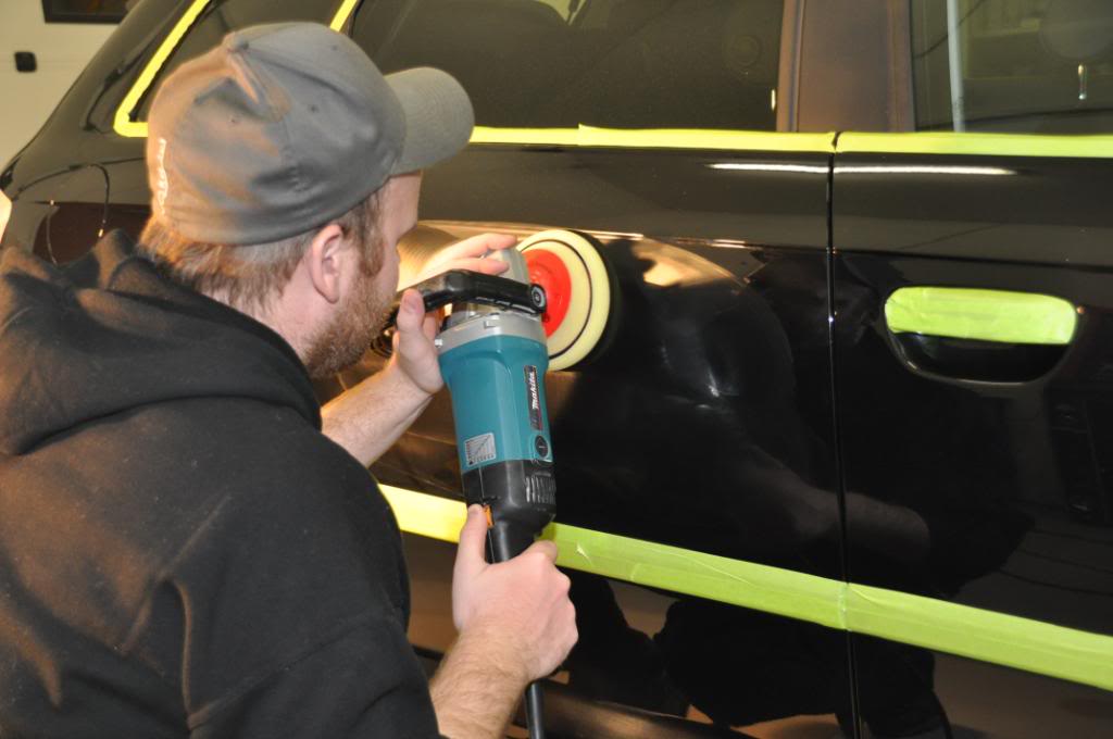

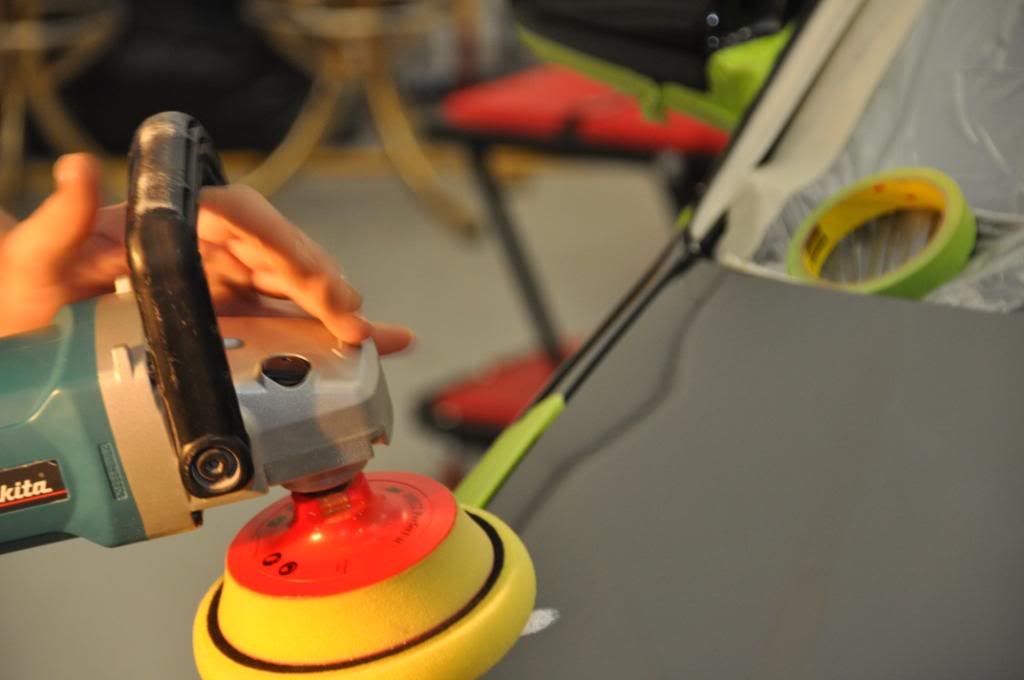

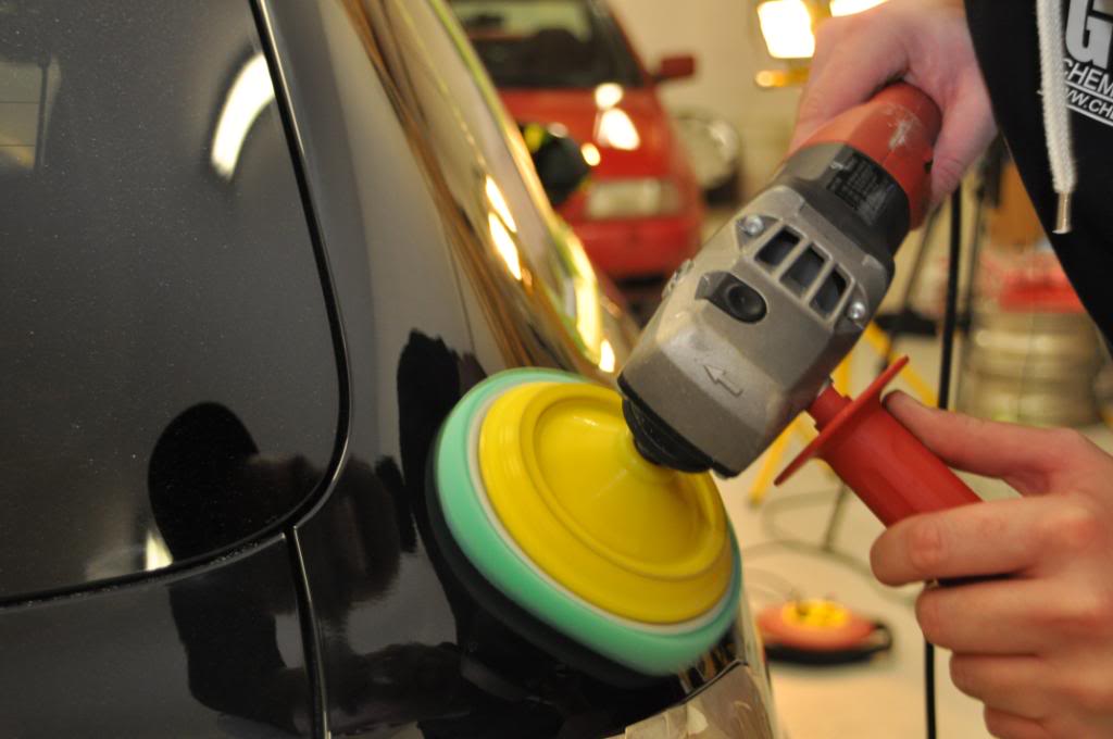

Bernhard går tilverks med gul scholl pad og Scholl S02+/S3 Gold:
Brynjar tester den nye DA maskinen sammen med Sonus pads. Først finishing pad med S40:
Så var det en liten test av den gule Sonus Cut paden i kombinasjon med MG Ultimate Compound:
Kan fungere det..... Bare ikke på denne detailen. Her skal det hardere krutt til:
Sonus cut pad'en var ganske ubehagelig å jobbe med. Mest fordi at den er veldig tykk og fast noe som gjør at den på ikke helt rette flater slår en god del. Tynnere cut pad'er er nok å anbefale før denne dras frem:

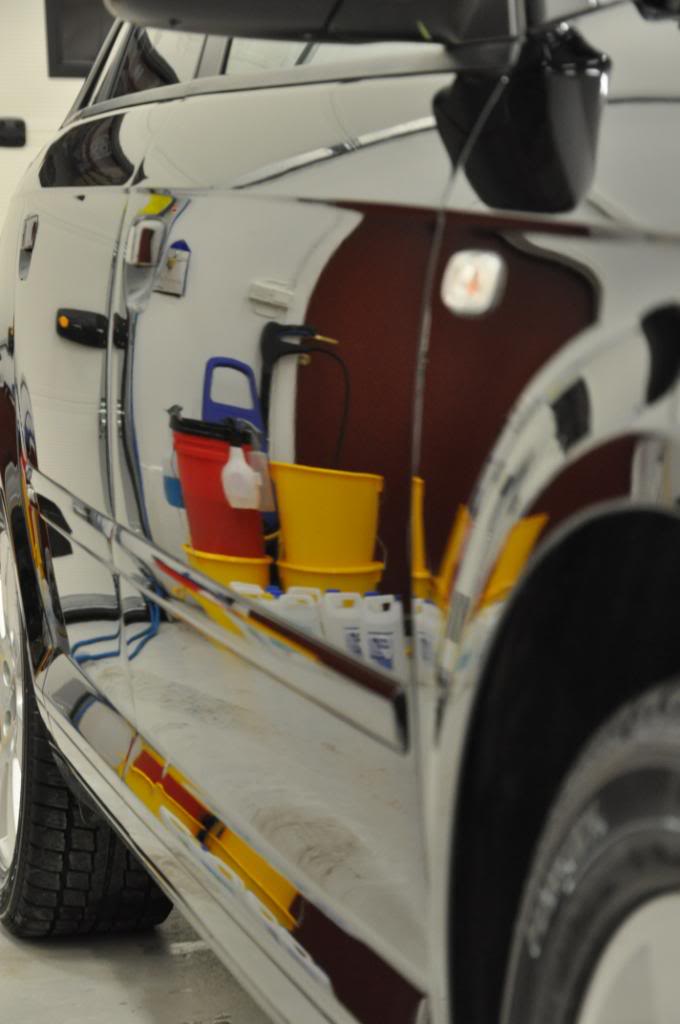

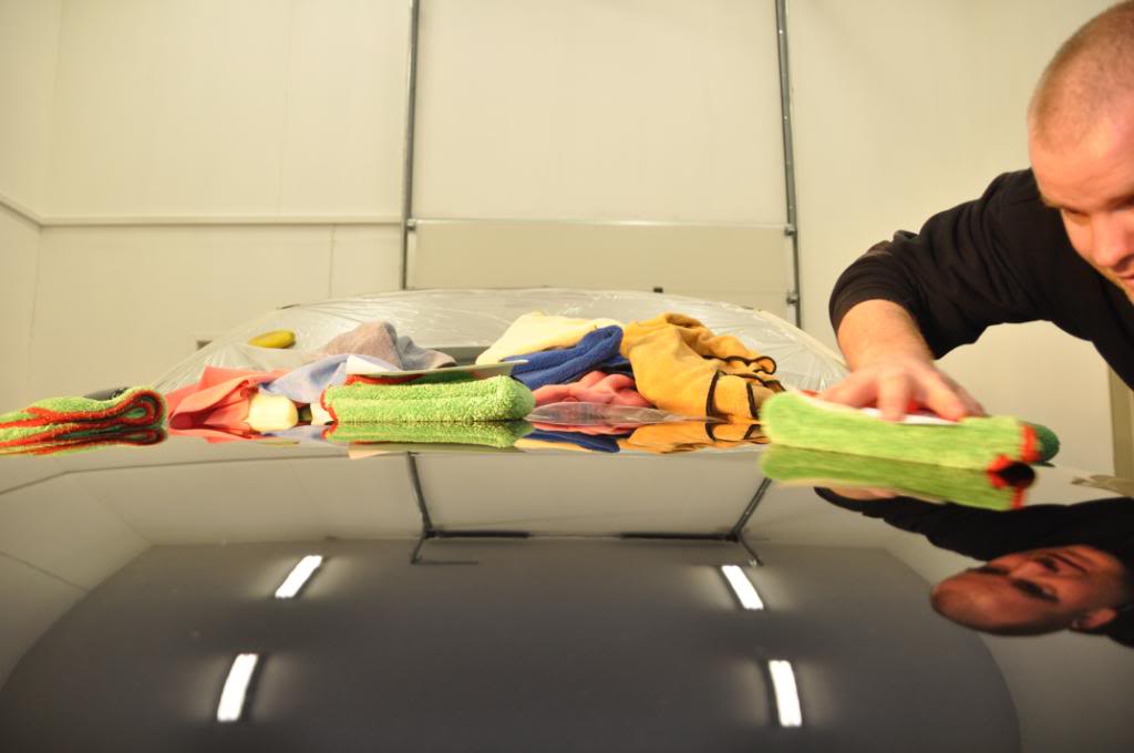

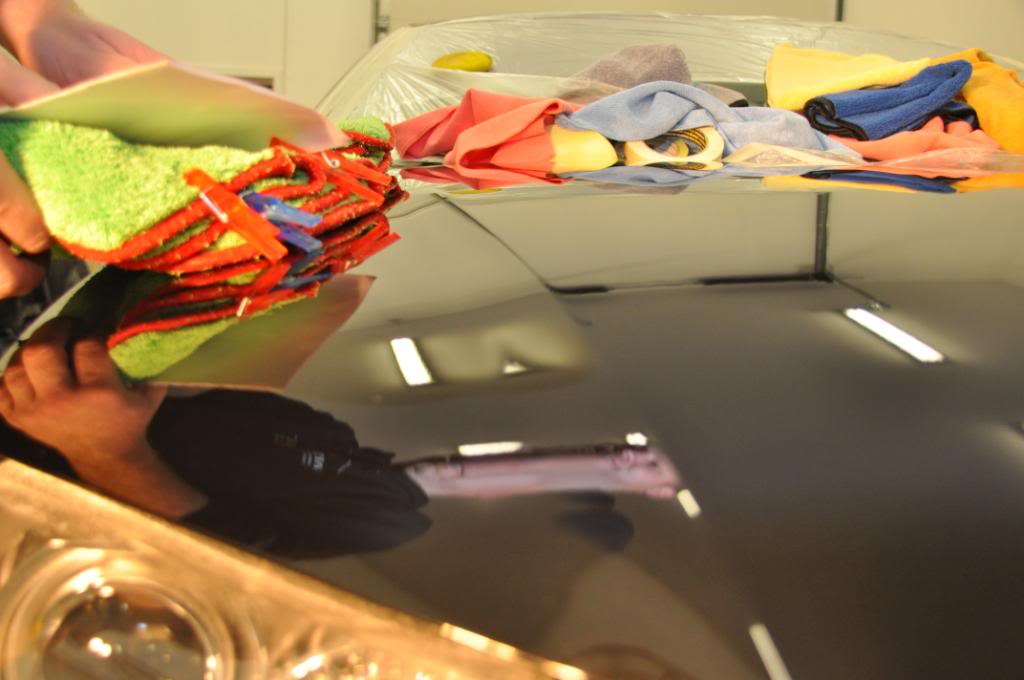

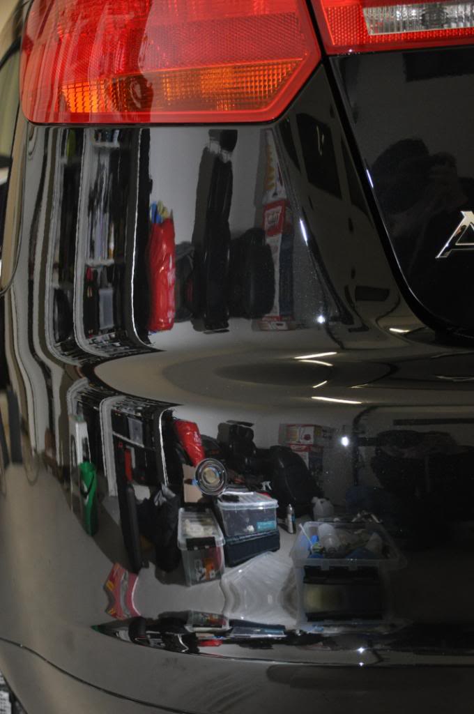

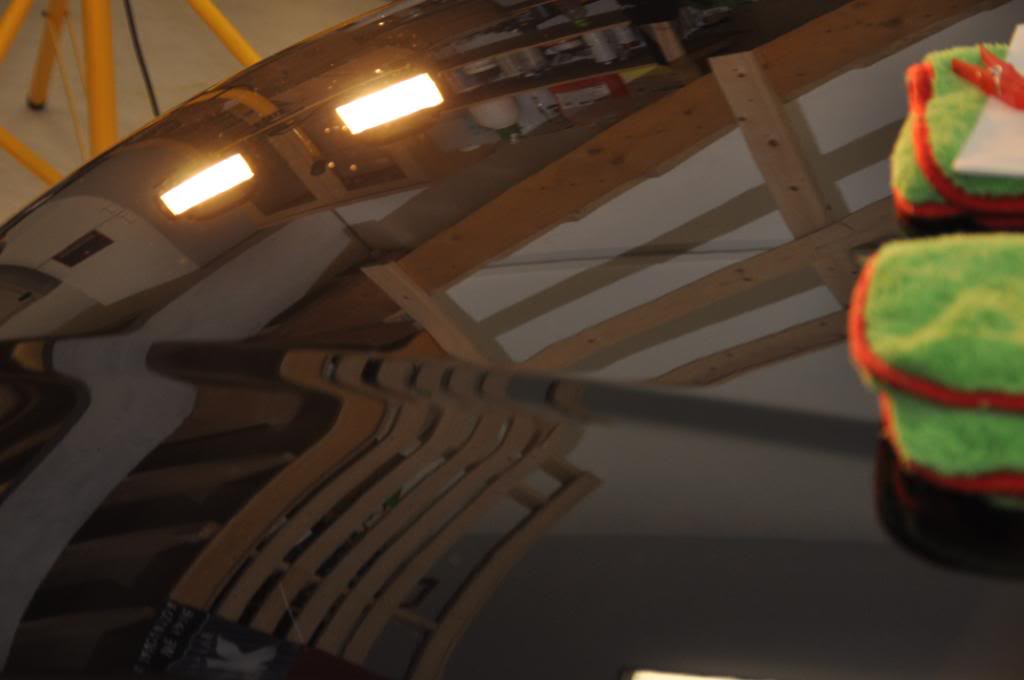

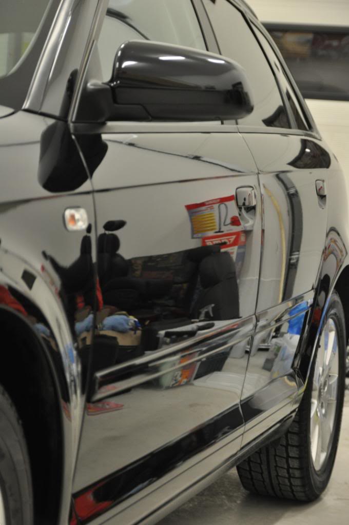

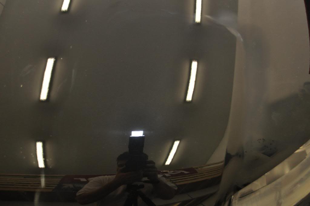

Litt 50/50 etter DA:

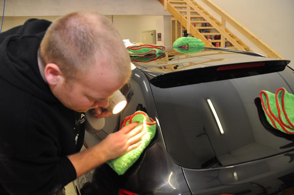

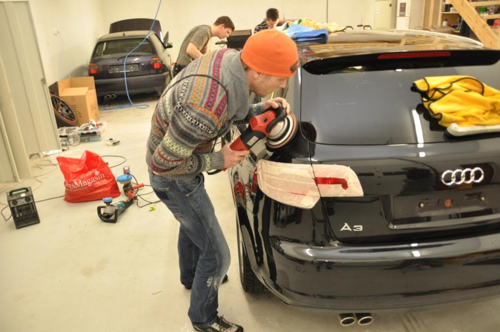

Bernhard polerer bakluken til perfeksjon:
Gul Scholl sammen med Scholl S02+ og ca 1800rpm:
Lars tørker etter at han har polert litt:
Usikker om han må ta litt mer:

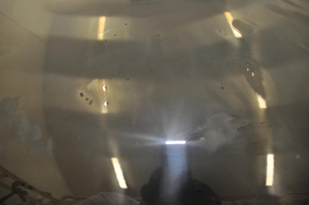

Så panser etter masse sliping:

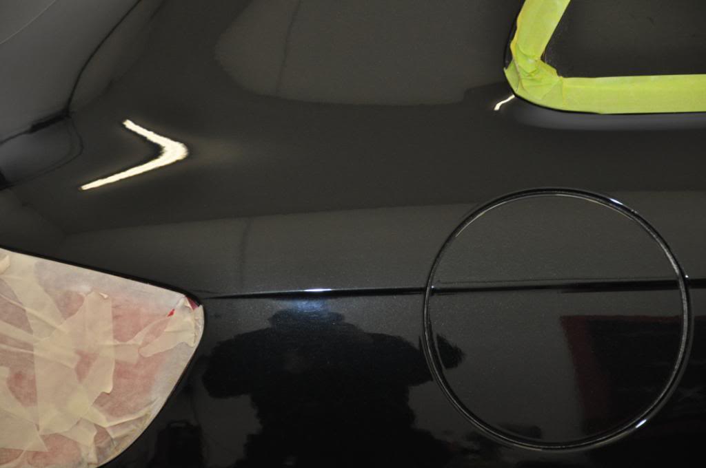

Så litt polering nederst på panseret etter de sterke scenene:

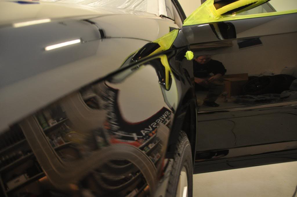

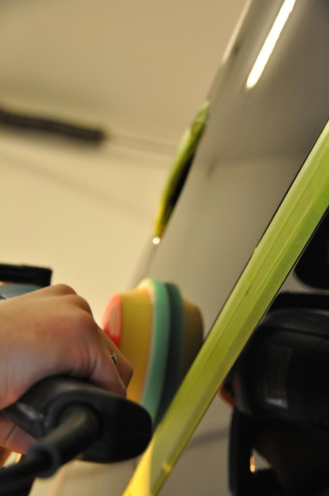

Bernhard har polert bakfangeren med S02+ og gul, etterfulgt av S30 og grønn über.. Gjort en kjempejobb her:
Brynjar overtar stafettpinnen mht tørking:
Artig dette:

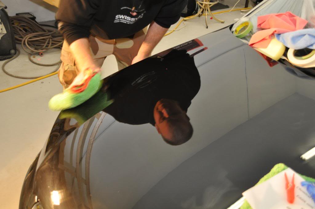

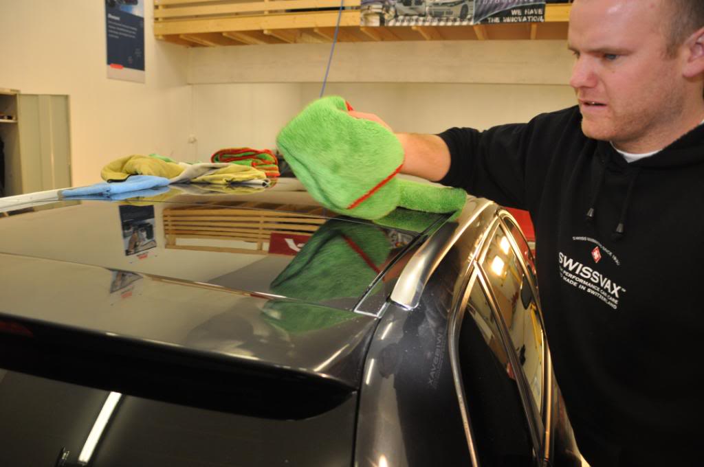

Bernhard legger på Nanolex forsegling:
Avtørk:

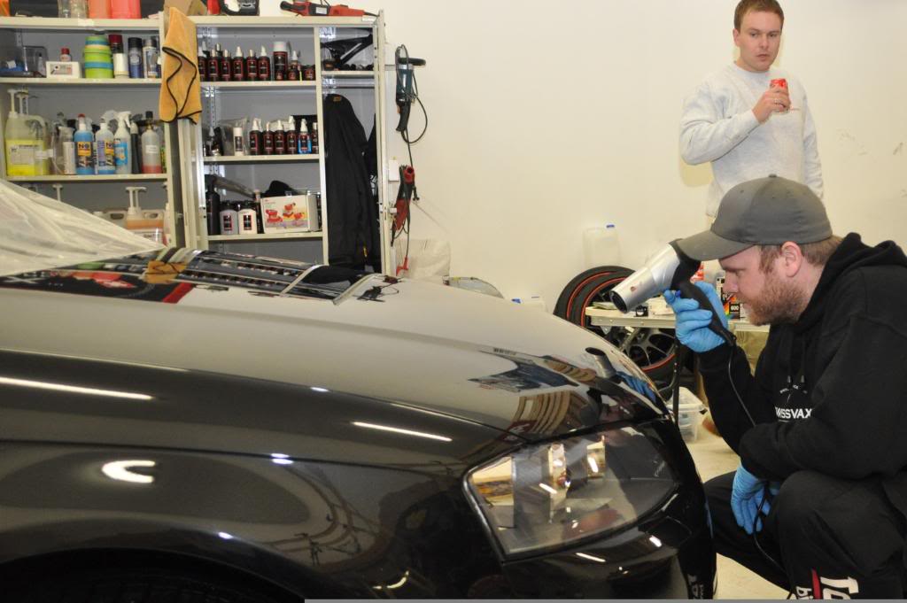

Neida, vi hadde alle pause:
Fant vel ut at vi ikke hadde polert fremskjermen ennå:

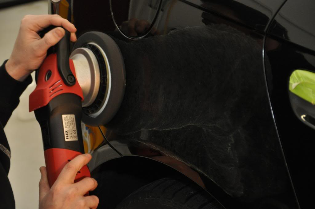

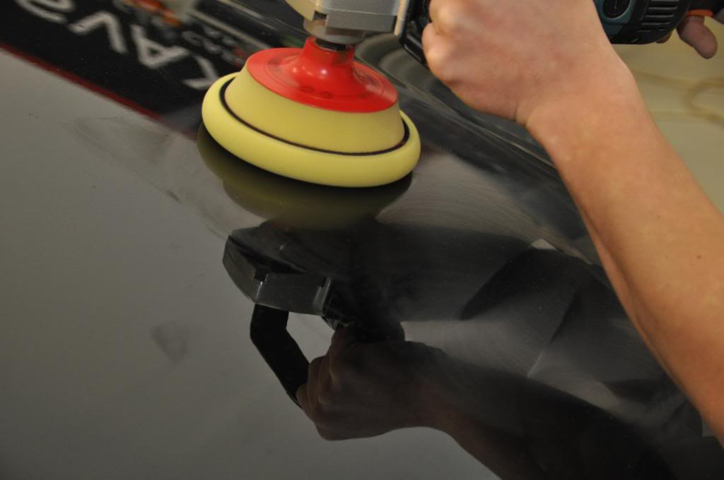

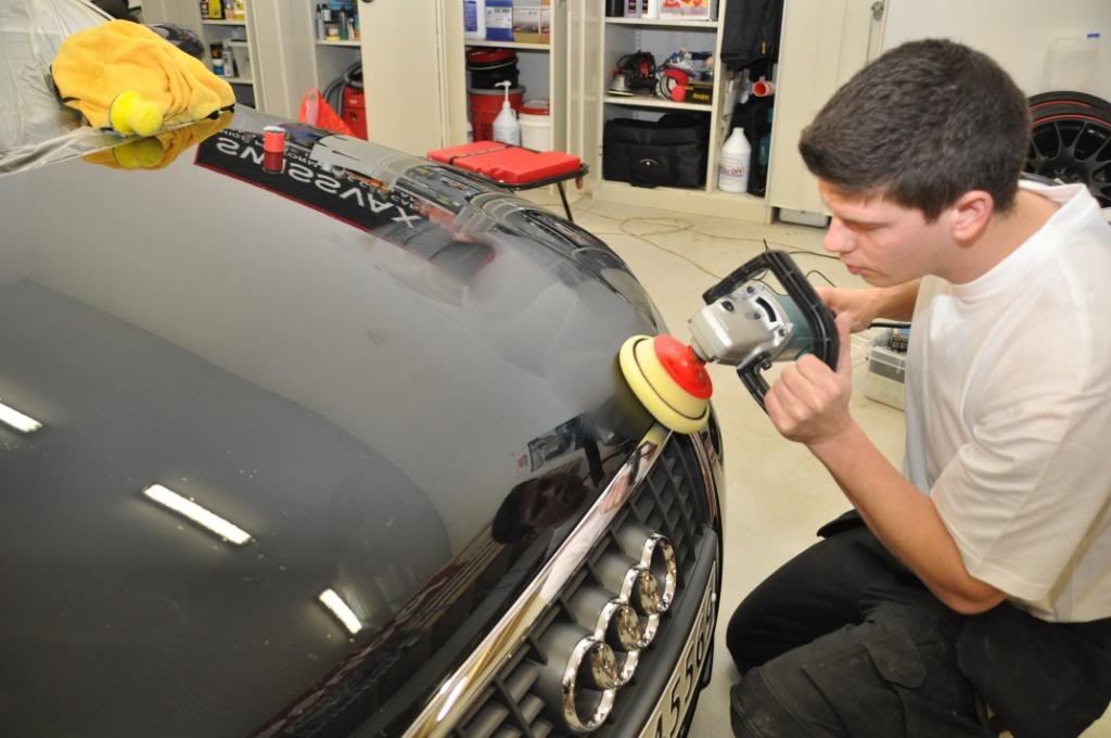

Så da tok heller Brynjar å glanspolerte litt med 3M EF og gul:
Dette er den nye roternde holo-killeren.. Sett en finpolish pad skjevt på en roterende, og du har en sinnsykt sterk DA. Funker det - JA, rister godt!:
Men ble pent:

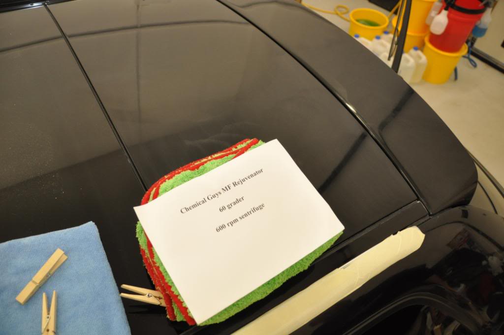

B&B Detailing Team tester "grov" rubbing
Link til testen:
Polish test
Så lekte Brynjar seg litt med kameraet og tok bilder med litt forskjellig lukkertid mens han zoomet inn/ut:
Brynjar hadde lyst til å teste litt MG#7 Show Car Glaze med Flex DA og finishing pad fra MG:
Jobbet inn kjapt:
MG#7 er egentlig et håndprodukt og etter denne testen kan vi ikke anbefale å bruke det i kombinasjon med DA annet en å smøre det ut. Grunnen er at den lagde micro-swirls og ødela rett og slett finishen fra forige steg:

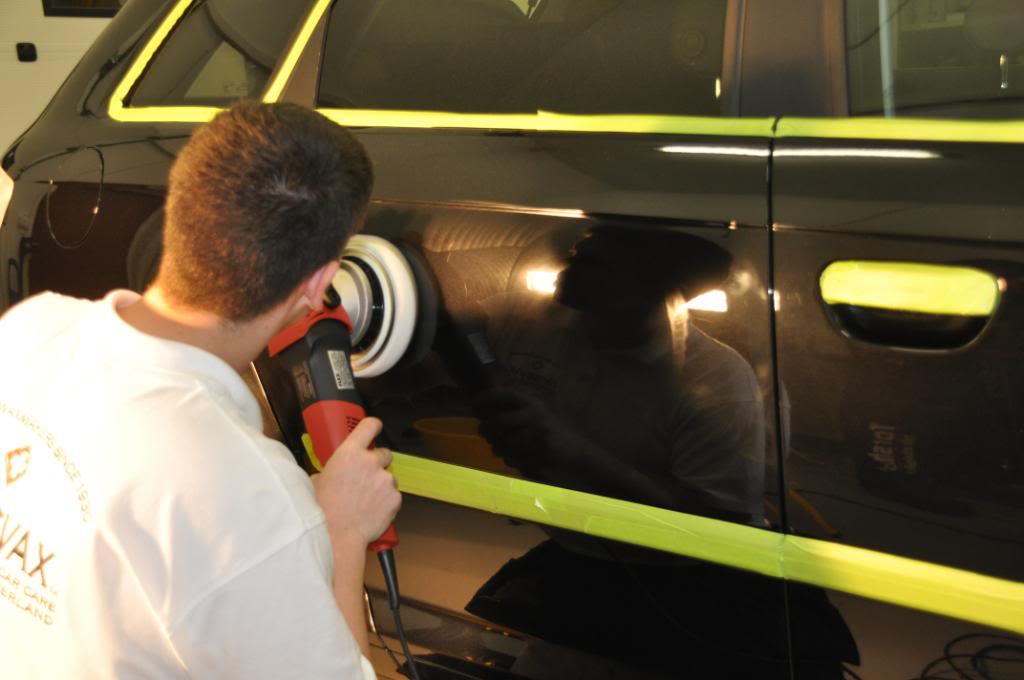

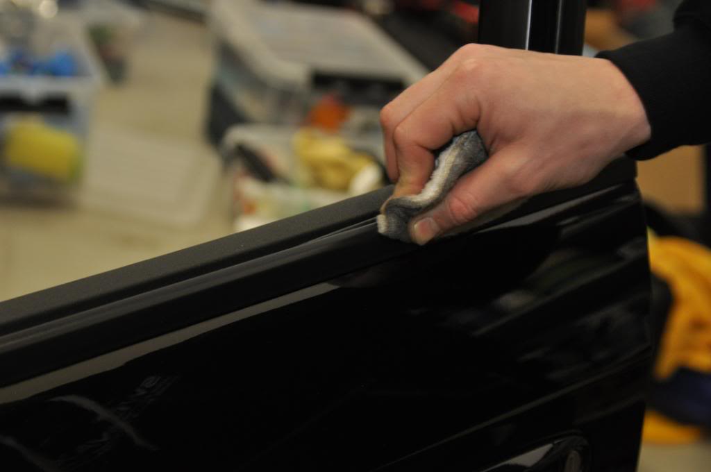

Brynjar fortsetter med gul Scholl pad og Scholl S02+:

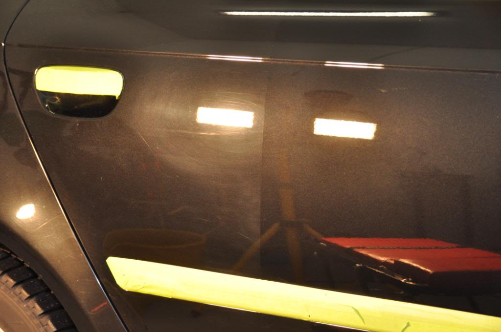

Og enda litt:
Bilde fra den ene døren:

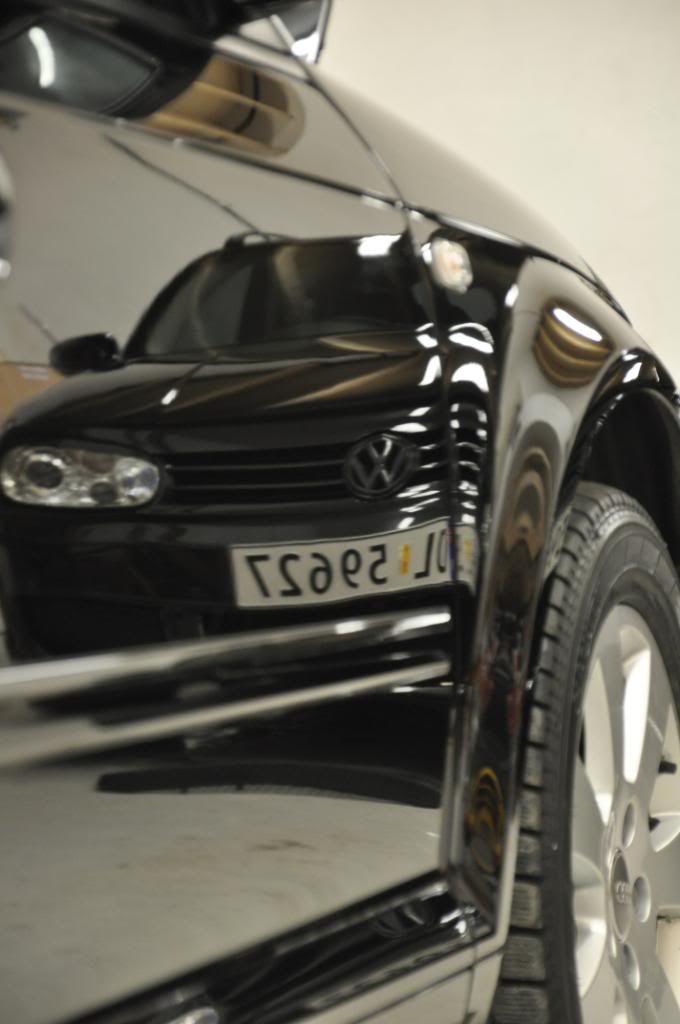

Blaaaaaaaaaaaaaaaaaaaankt:

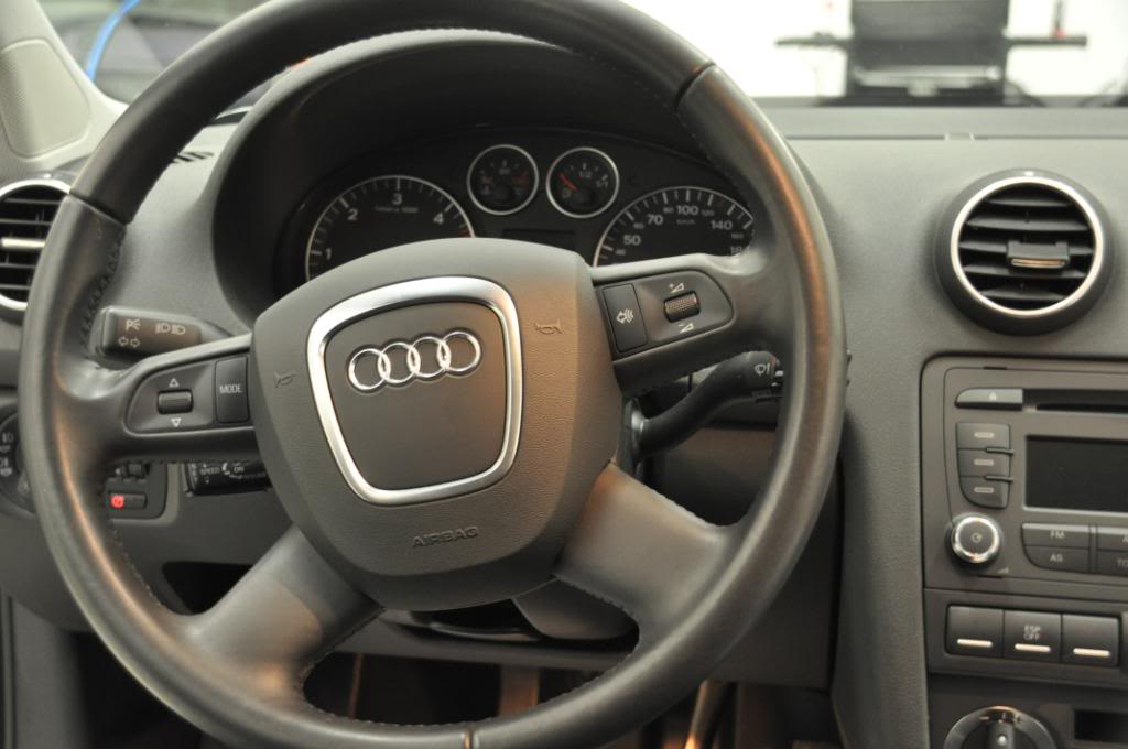

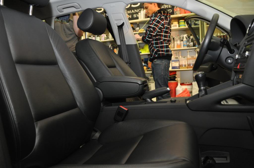

Interiør:

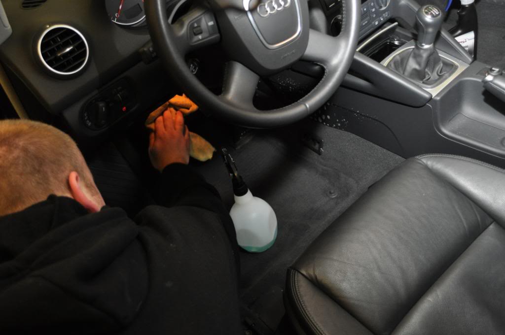

Vi gav interiør en runde også. Stolene er i sort skinn og egentlig i en bra tilstand til tross for at de ikke blir så ofte satt inn med skinnkrem:

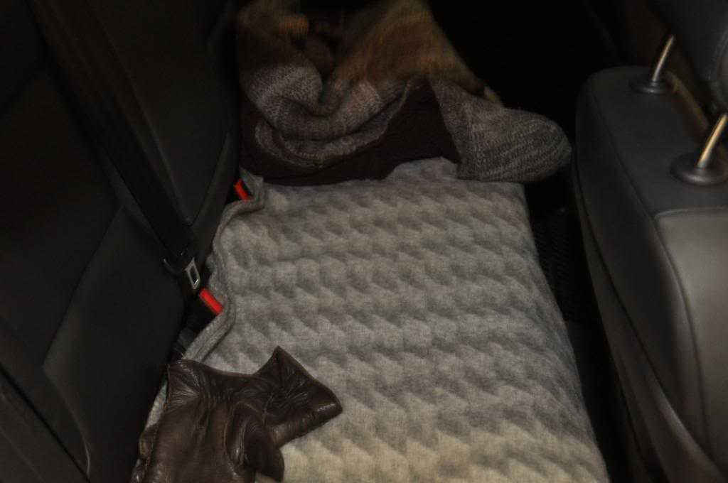

Teppe for å bevare skinnet mot rifter:

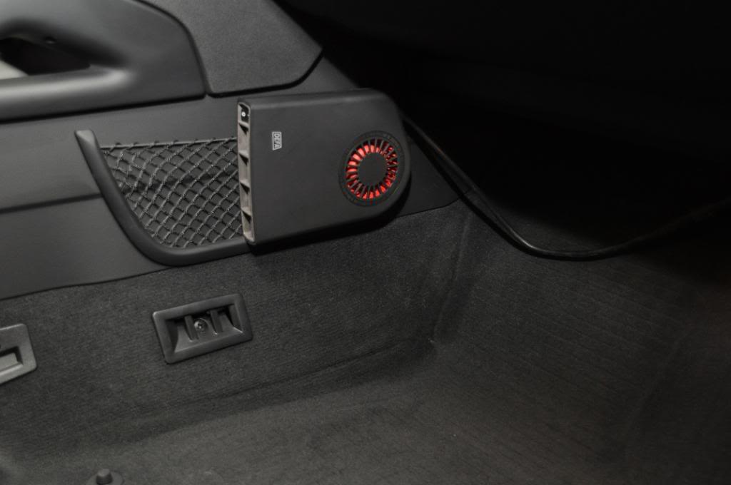

Støvsuging av gulv med Foma Powervac 1150:
Truls hadde en litt merkelig dag da han hadde glemt kaffe og sigarettene sine hjemme:
All innvendig vinyl ble vasket med Duragloss APC 1/10:
Pedalene må få:

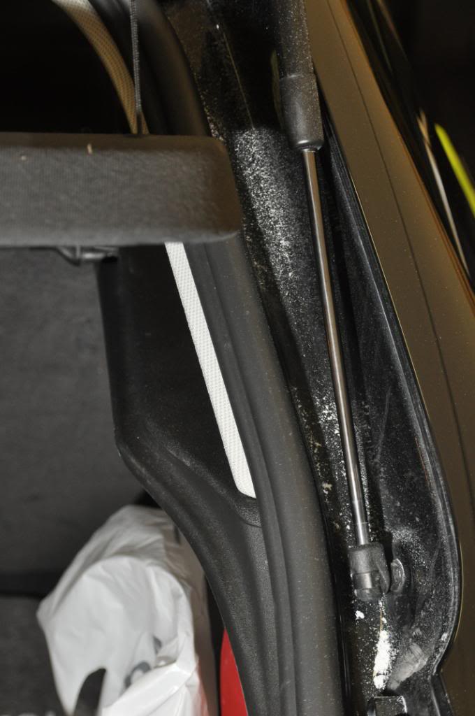

Poleringsstøv i "rennene" ved bakluka:
Enda mer:
Notat til Brynjar: Stopp å gris:

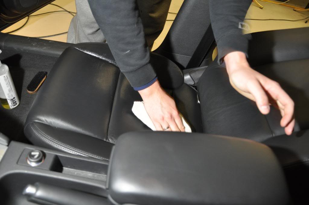

LarsØ. tørker av stolene med MF etter å ha skrubbet med CG Leather Cleaner og Swissvax Skinnbørste:
Nice and clean:

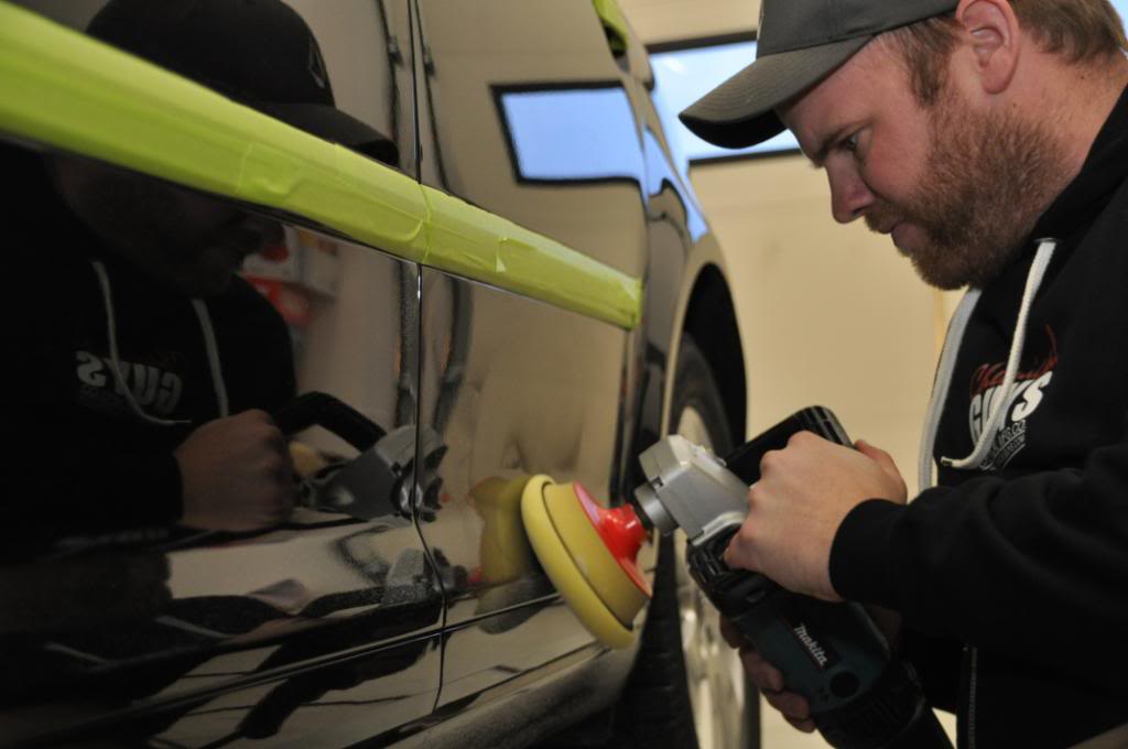

Truls kjører bare på 3,5 her.. hmmm, burde heller vært på 5,5!!
Polere bil samtidig som man henger opp ned fra taket:
Brynjar ble litt morragretten igjen, til tross for at det var kveld:
Til ære for Bjorke, Brynjar har spart opp negler for din skyld:
Konsentrert:

Her har Bernhard inntatt en perfekt "skje" posisjon, mummy style:
Blankt og pent:

Rattet måtte også få litt Purple 9000:
Fornøyd:

Litt blankt ble det nå da:
CG Wet Mirror legges på ruter:
Nevnte vi at det ble blankt?:

Nice:
Hmm, vet ikke helt om vi nevnte det, men det er BLAANKT:
Resten av ferdig bildene: ENJOY!
