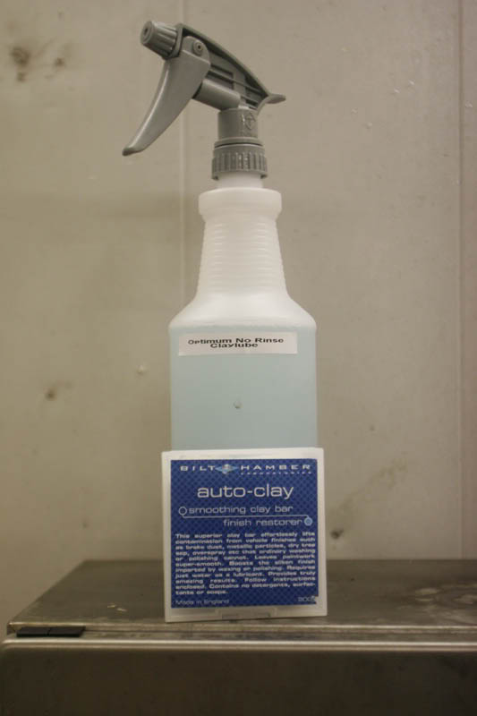

Optimum No Rines claylube

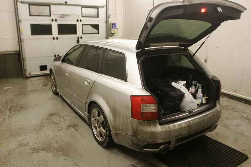

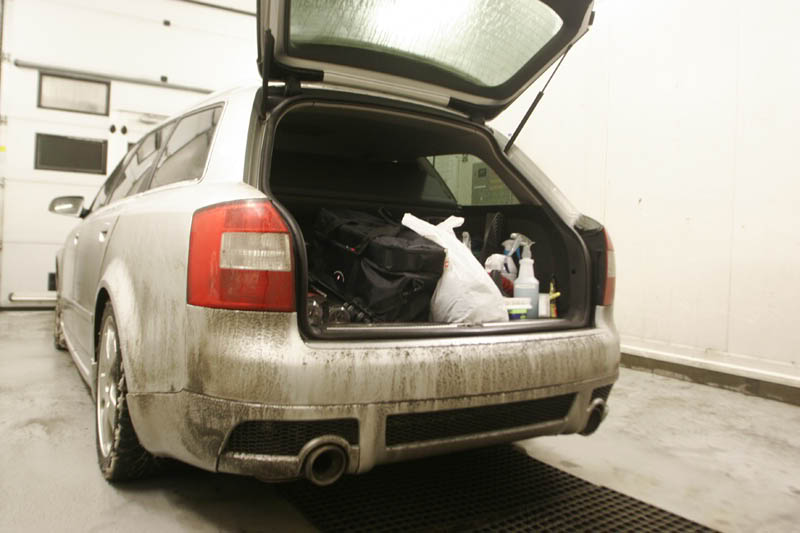

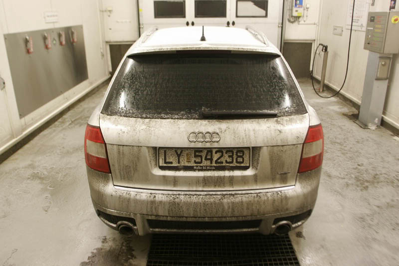

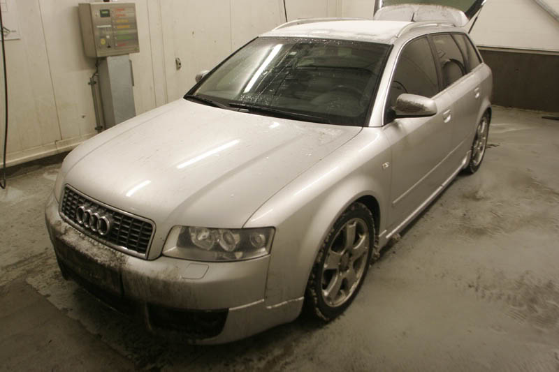

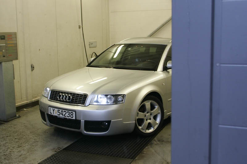

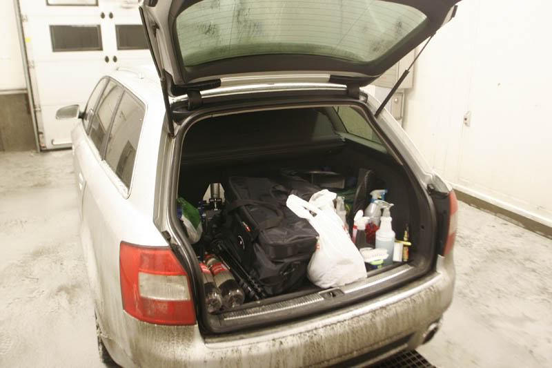

Vaskehallen ankommes, med bagasjerommet full av utstyr. Fint med stasjonsvogn i forhold til egen liten coupe :D

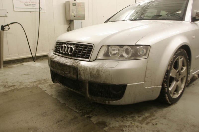

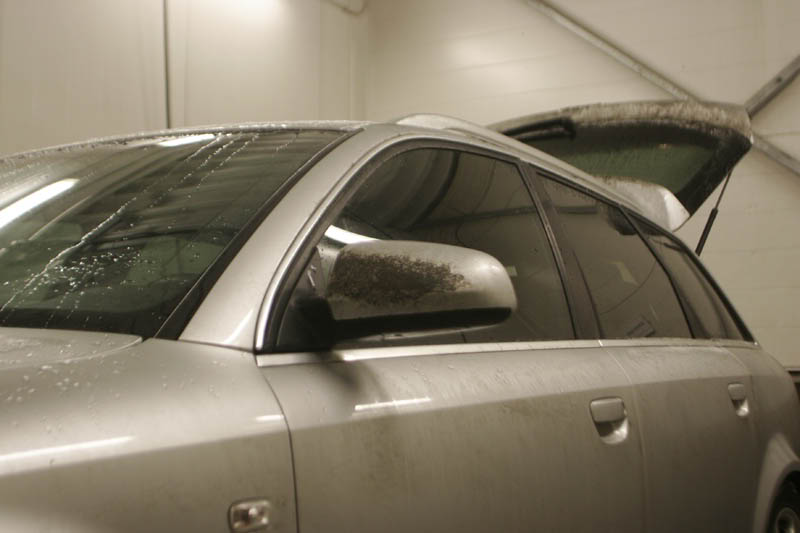

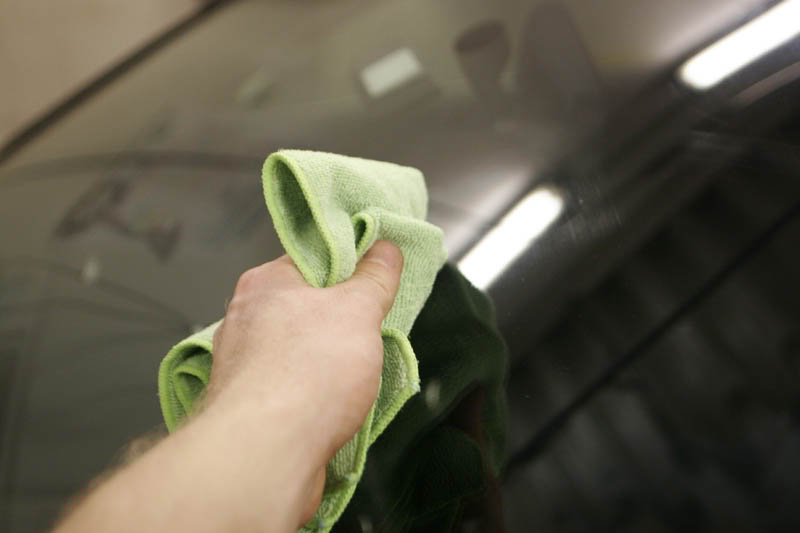

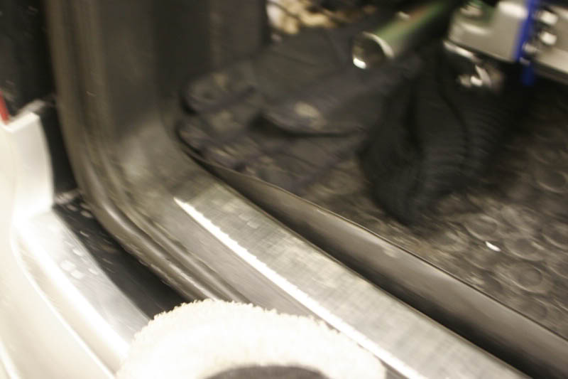

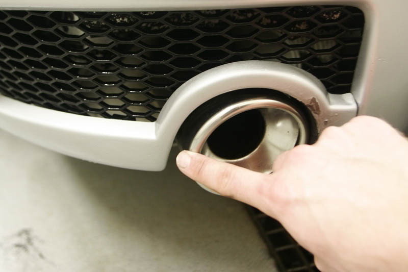

Litt inspeksjonsbilder

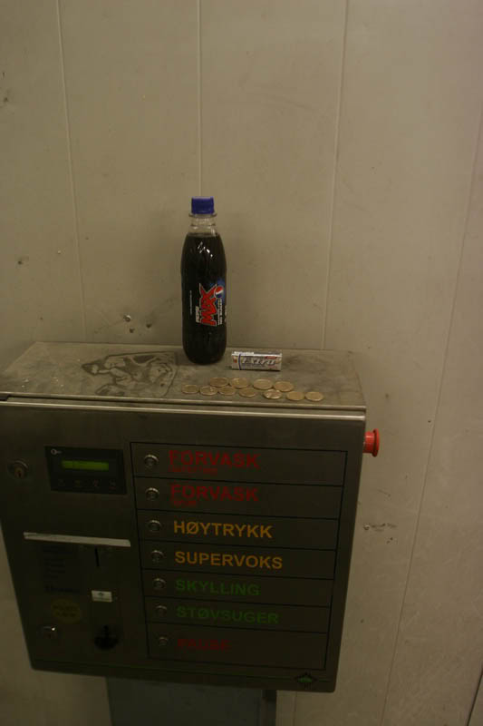

Alt man trenger for å detaile: Brus, tyggi og masse småmynt

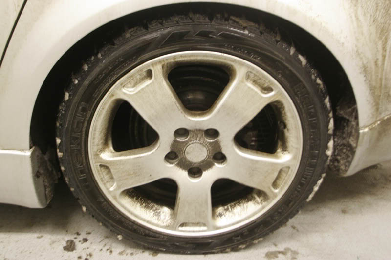

Startet med Prickbort på hele bilen, bortsett fra taket
Prickbort på felg, dekk og inni hjulbuer. Hjulbuene bak har filt (eller noe sånn, mens foran er det plast)

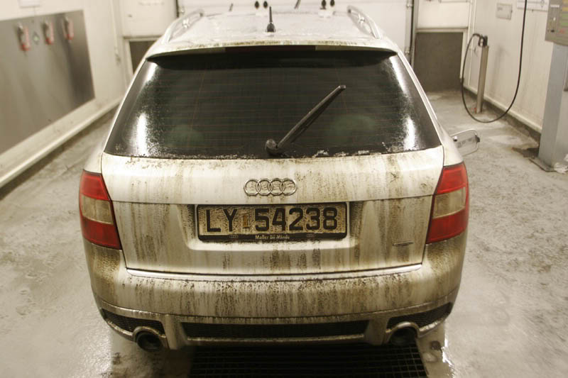

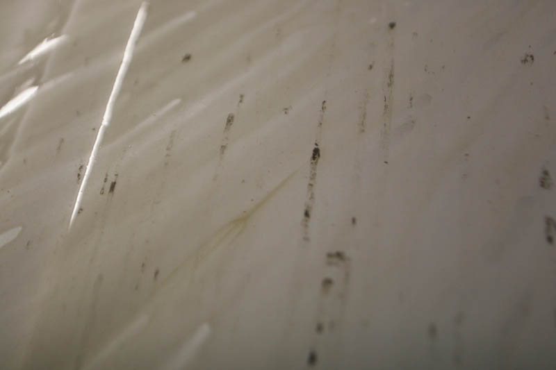

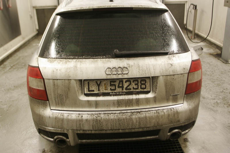

Før Prickbort
Etter Prickbort. Fascinerende hvordan Prickbort får frem det verst på bilen, da det som tidligere er grått blir brunt og ser ekstra skittent ut (ikke det aller beste eksempelbildet dette her, men du får en liten indikasjon på det)

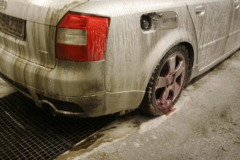

Bilen blir så skummet ned med selvvaskens eget skum. Håpløst tynt...
Litt effekt fra avfettingen

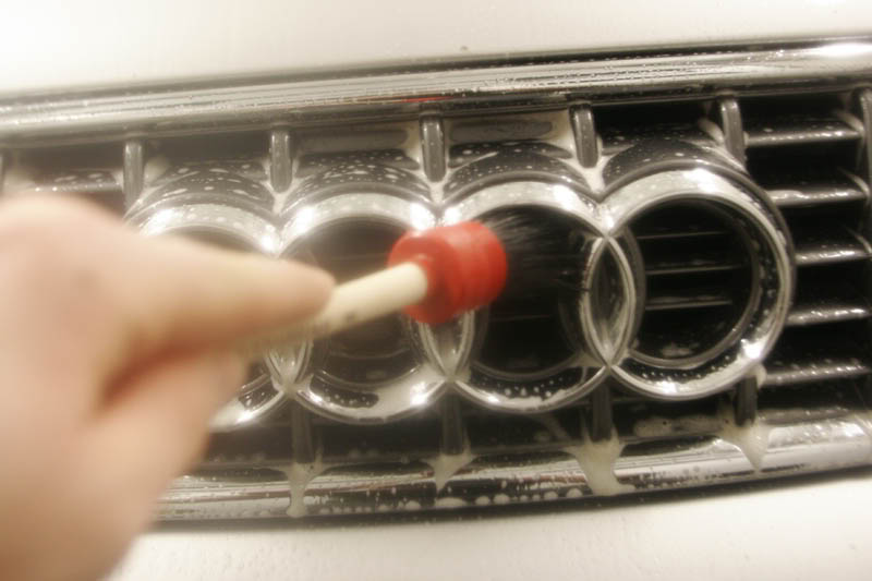

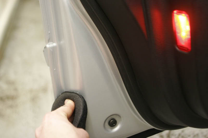

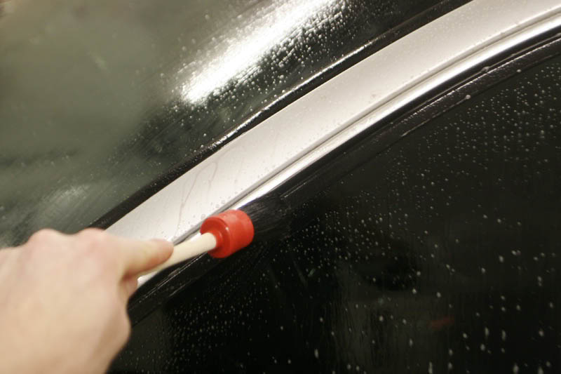

Gikk deretter over plast/gummi en gang til med Surfex HD og Swissvax Detail brush

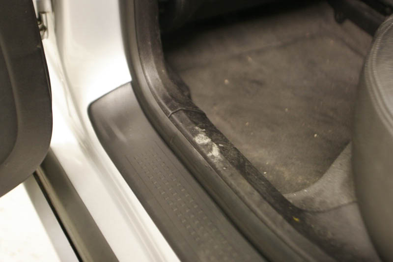

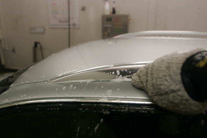

Fryktelig irriterende med den skøyten nederst på dørene. Utrolig med sand som ligger inni der. Det samme gjelder under listene, som ikke vil gi slipp på dritten før du nesten stikker høytrykksspyleren bak den... Ekstra irriterende er det når man må betale så mye for å spyle :s

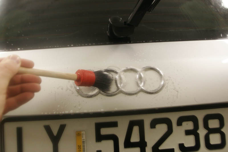

Fortsetter med Surfex HD rundt litt detaljer på bilen, sammen med kost

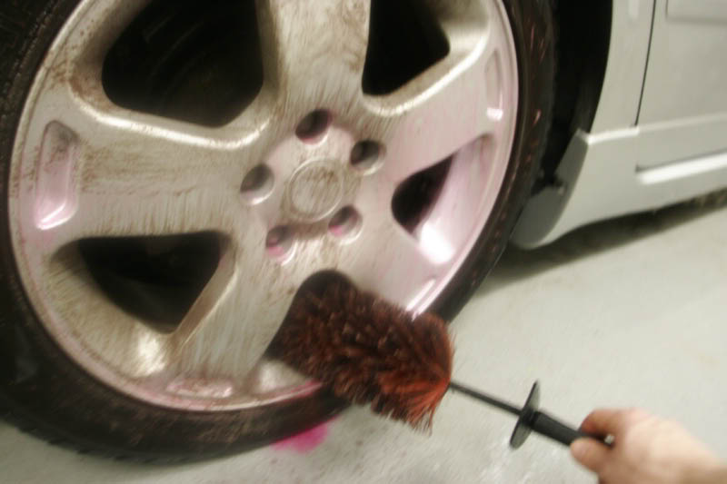

Deretter ble det et nytt lag med P21S på felger før jeg gikk over med en Daytona Speedmaster felgbørste (!?). Utrolig mye bedre enn MG sin da den har lengre og mykere bust. Har normalt sett brukt den sammen med Bilberry, og da skummer det noe ekstremt. Fikk ikke noe særlig skum av P21S desverre. Får en følelse av at det renser bedre med mye skum hehe

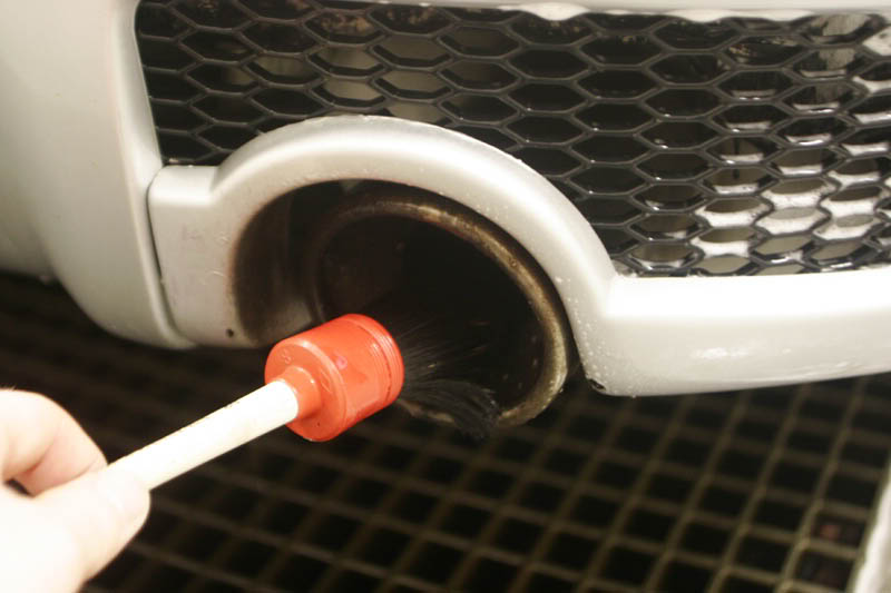

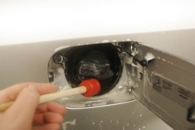

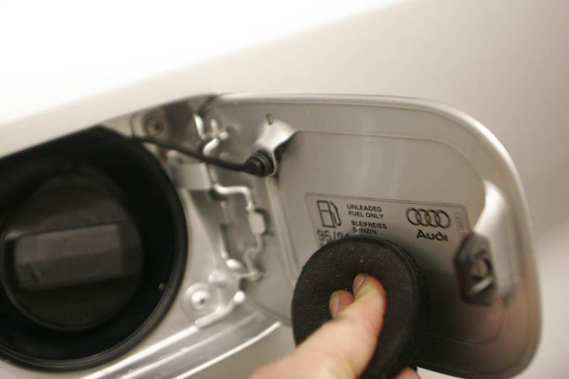

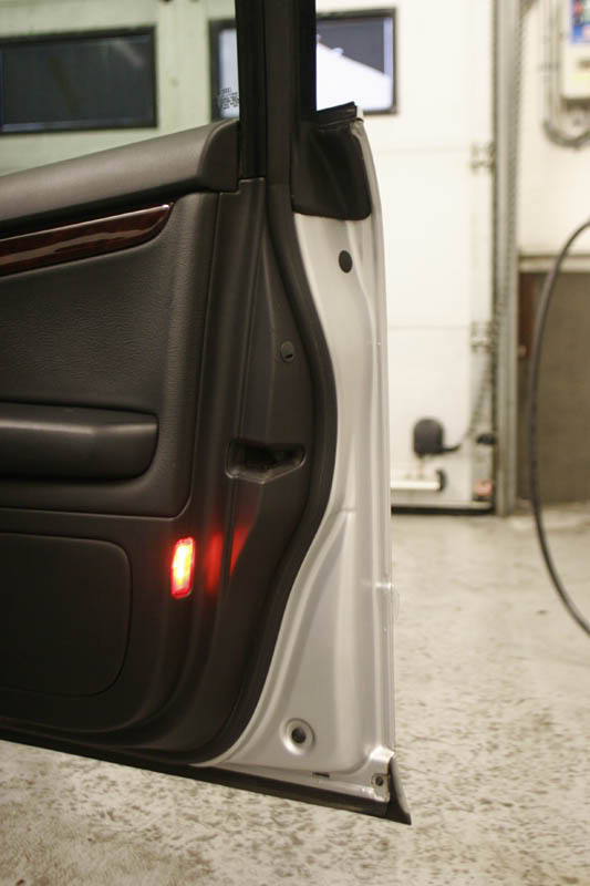

Inni dører og bagasjelokk er jo en selvfølge

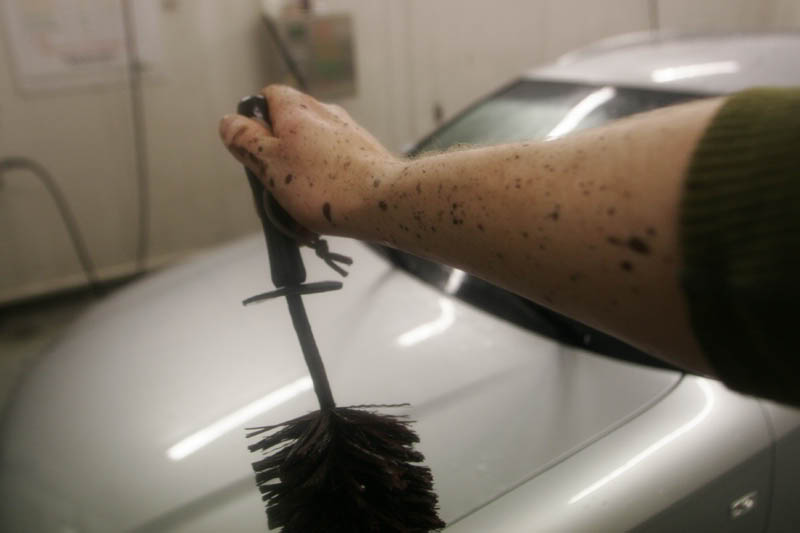

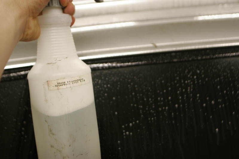

SV koster ved eksos og dørhengseler. Surfex HD ble brukt her også for å hjelpe til å bløte opp litt

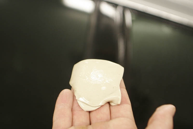

Etter nok en skylling var det frem med BH Soft Clay. Veldig greit å bare bruke den med vann, men ville prøve med ONR som lube en gang også. Gikk ikke mer enn 2-3dl i tillegg til det som lå på bilen, og følte aldri jeg hadde for lite glid. Bruker nok dette videre også
Godkjent vask: Ca null skitt etter halve bilen. Var riktignok noe rett bak hjulbuer og noe bak på bilen

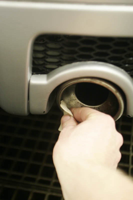

Etter at alt annet var tatt var det claying av eksos

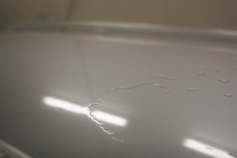

Laaaangsom sheeting på lakken

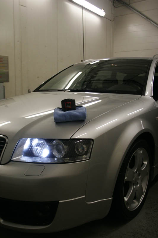

Grovtørk med SS tørkehåndkle, og fintørking etterpå med CG Miracle dryer

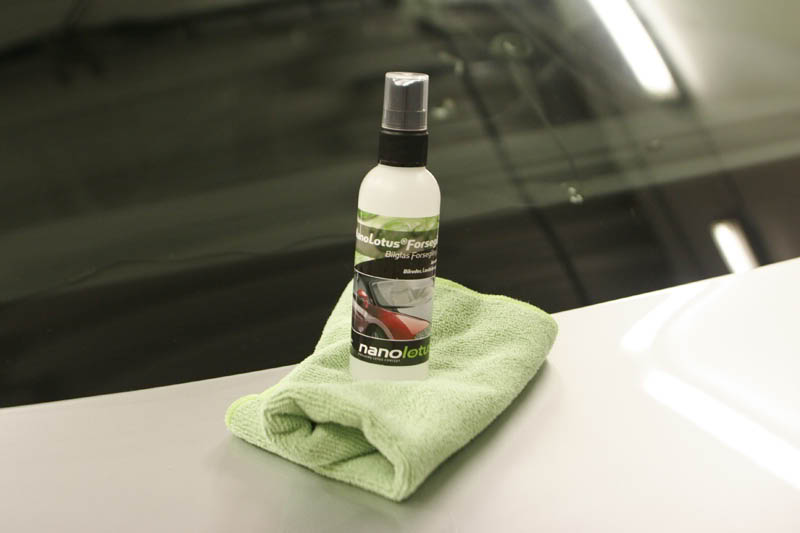

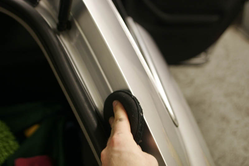

Deretter var det på tide med glassforsegling. Nanolotus skal til pers, og selvsagt brukes også Nanolotus microfiber

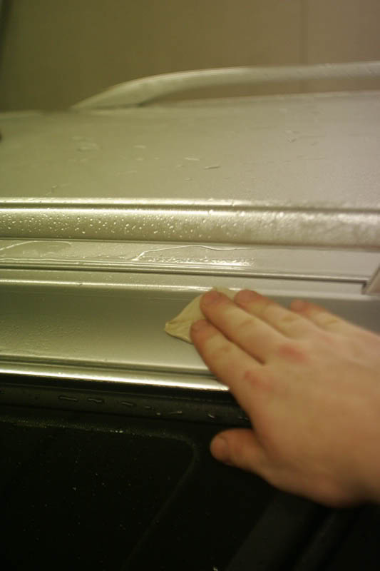

Cleaner Fluid
Har tidligere lest en del ulike erfaringer med hvordan denne skal brukes, og har sett at det skal legges tynt på for å ikke få problemer med å fjerne den igjen. Er nok det SV produktet jeg liker minst, men gikk greit å fjerne igjen ved å bruke en MF til grovtørk, og en til for å fjerne alt overflødig.
Er nok utrolig effektiv, for påføringsputen ble skikkelig skitten. Lot være å ta ene skjermen foran, da jeg ønsker å se forskjellen med og uten Cleaner Fluid, og om det har noen effekt for holdbarheten

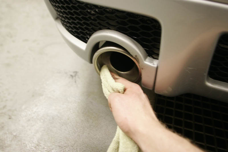

SV Metal Polish ble brukt på eksos og takrails. Tok det verste med MG NXT All metal polysh. Imponerende hvor effektiv SV sin var i forhold. En stor favoritt :D
Deretter ble SV Autobahn lagt på eksos og felger
Nanolotus fjernes fra rutene igjen etter litt herdetid. Får ikke noe skikkelig grått slør ved bruk av denne, slik som med f.eks Biltema sin Rain-Off, men fungerer jo bra likevel

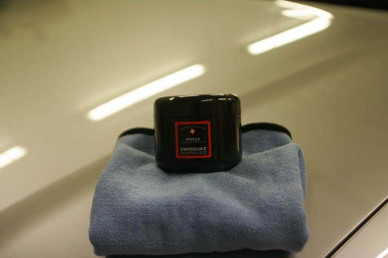

Det stod mellom SV Concorso og Shield på denne jobben, og da jeg skal bruke Concorso på en annen om kort tid, ble valget Shield på denne. Veeeeeldig vanskelig å se hvor man har lagt på når man skal legge på så tynt og lakken er sølv. Fikk nå dekket alt hvertfall, og det var ikke veldig merkbart i krukka egentlig...

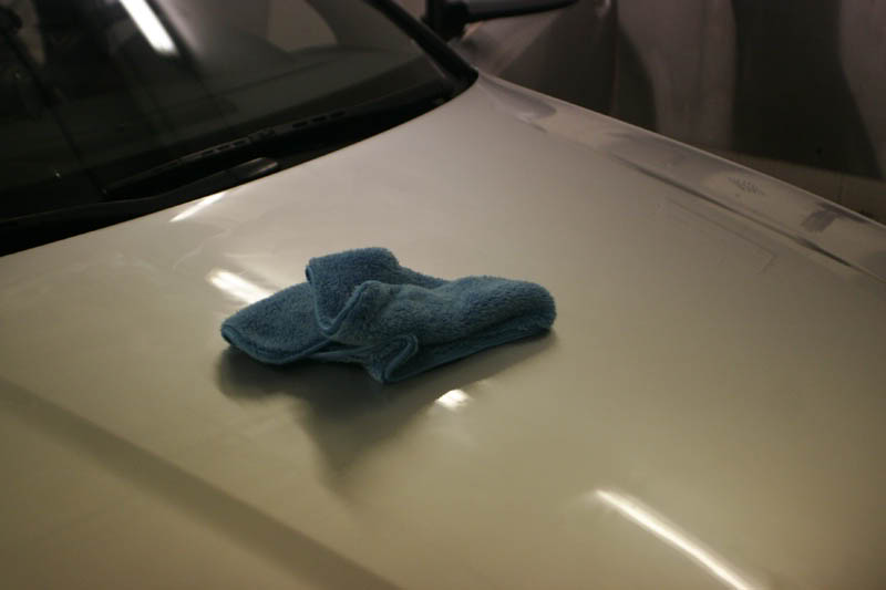

Eurow fluffy microfiber brukes til å fjerne voksen. Bruker et par på å fjerne voksen på en runde, og går deretter over en gang til med en ny for å være sikker på at alt er vekke

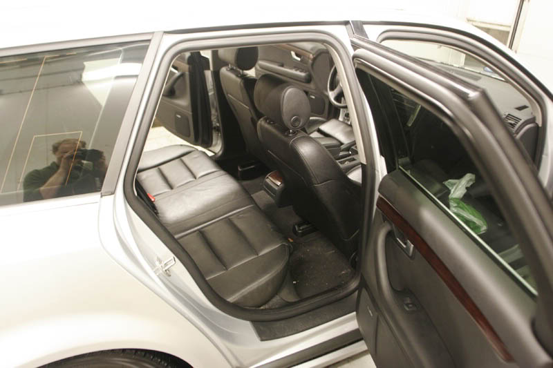

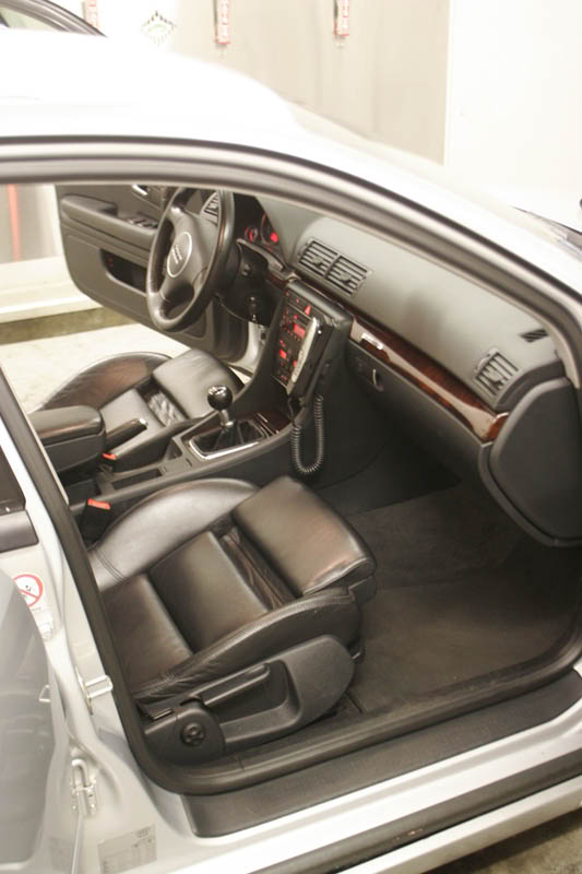

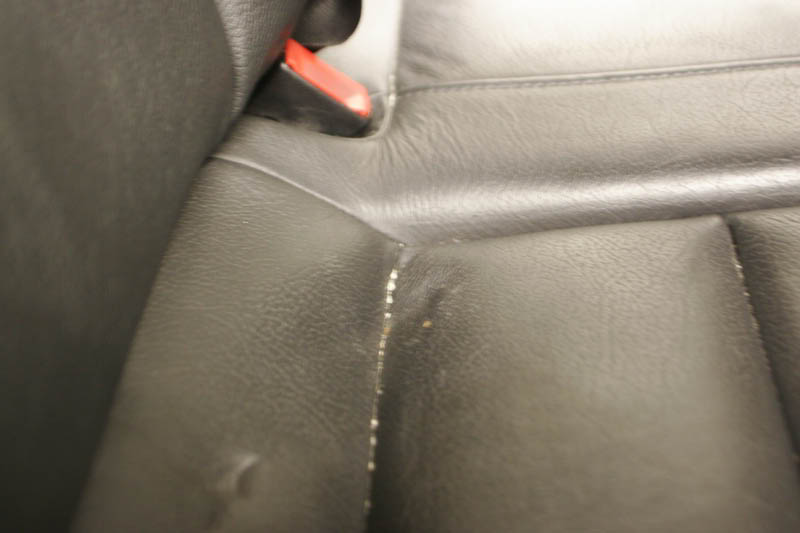

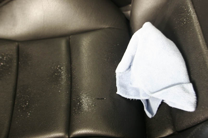

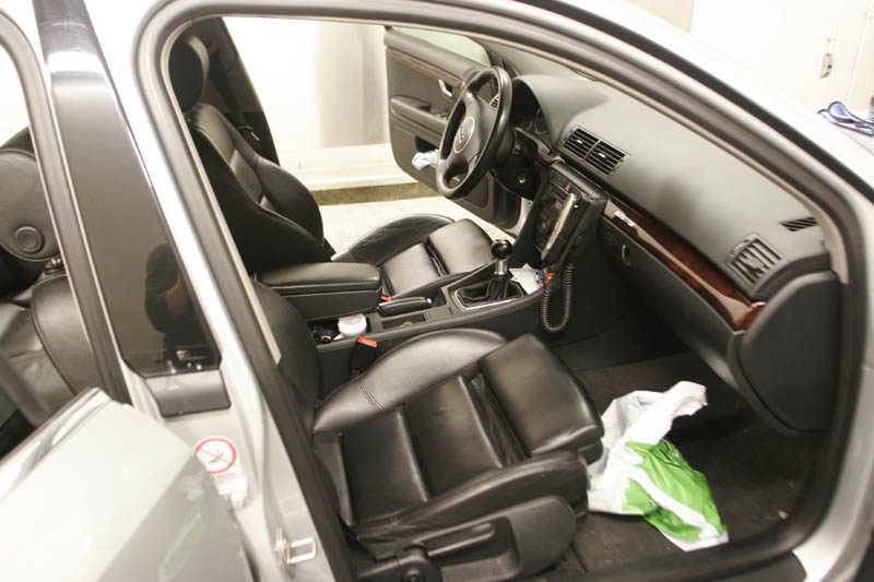

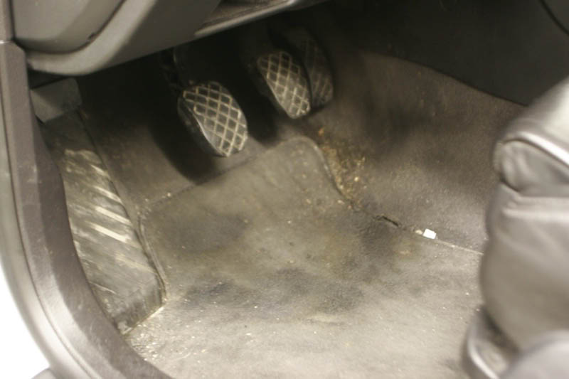

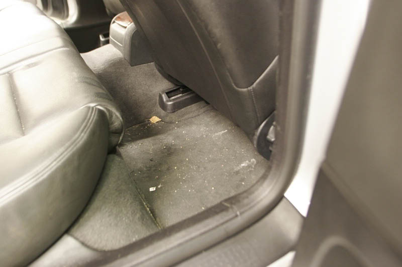

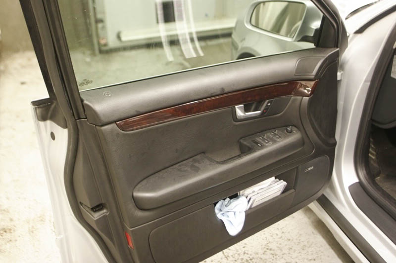

Deretter var det interiøret sin tur. Litt inspeksjon

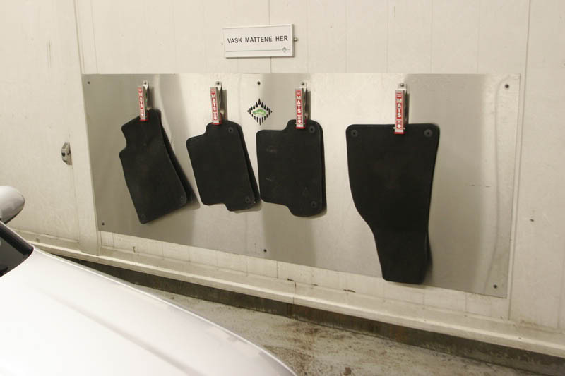

Mattene ble fjernet, og deretter støvsuget. Da de ikke ville fått tørke skikkelig om jeg hadde høytrykksspylt dem ble de bare grundig støvsugd. Blir nok en Foma av et eller annet slag om ikke for lenge, så får heller ta dem igjen da.

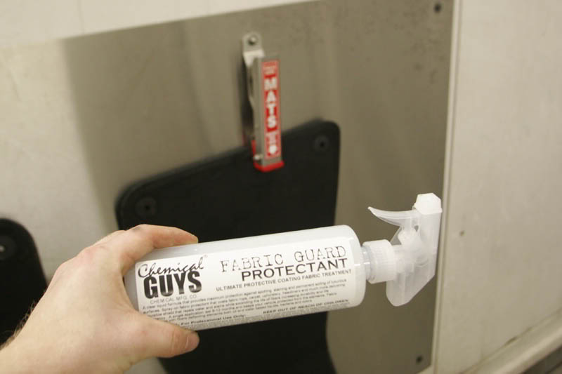

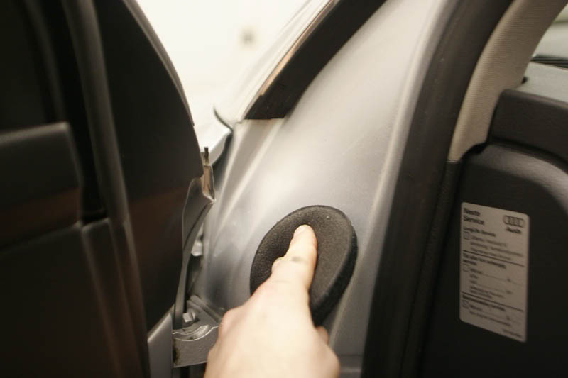

La på litt stoff-forsegling
Litt godlukt for bilen under setene

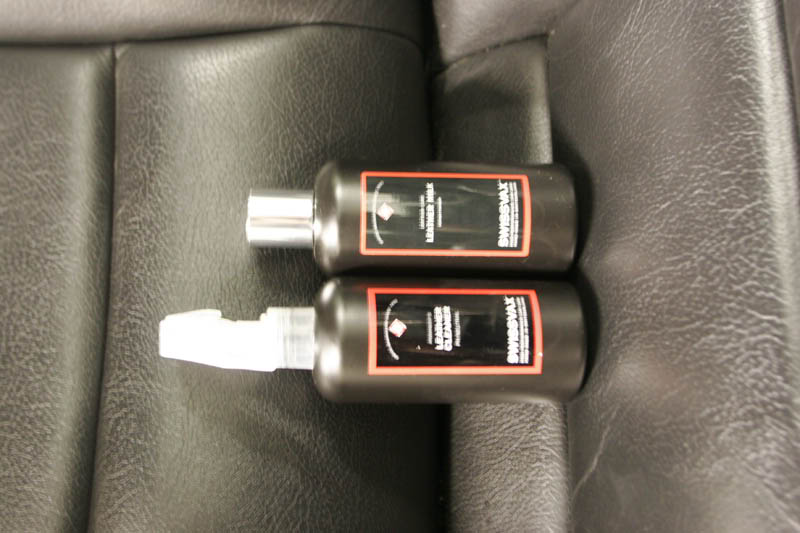

Skinnprodukter klar til dyst

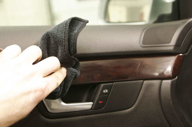

SV Leather cleaner sprayes på og tørkes av/jobbes inn. MF ble skitten etter en runde med denne, så har visst litt effekt. Så ikke så ille ut, og hoppet over bruken av børste

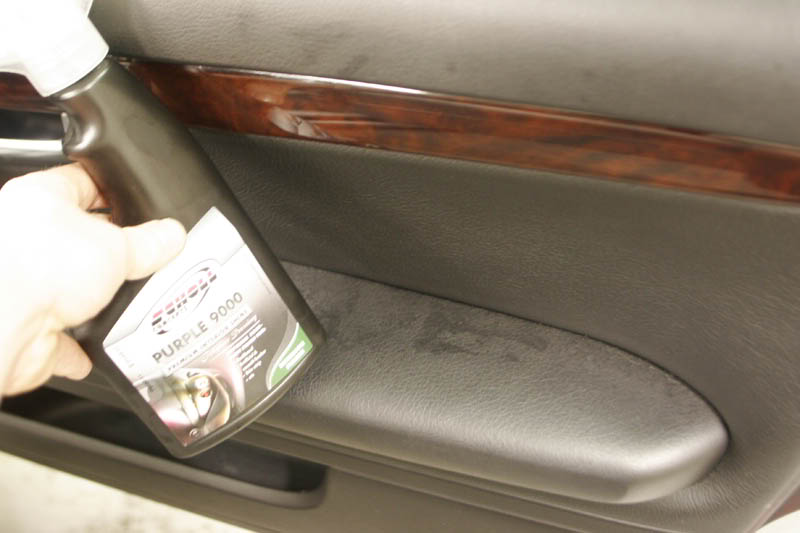

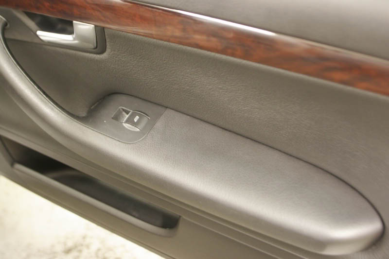

Scholl Purple 9000 på dørsider, dashbord og litt andre smådetaljer. Lukter godt og er veldig effektiv.
Brukes selvsagt med MF (noe som frarådes av Scholl da dette gir en ikke-blank finish, akkurat det vi ønsker :P )
Etter
SV Wood Polish på terverk. Er ikke akkurat noen fan av tre i bil, og mener det hører hjemme i båt, men lukten av trepolishen gjør det nesten verdt å ha det i bilen hehe
Deretter ble skinnet påført SV Leather Milk

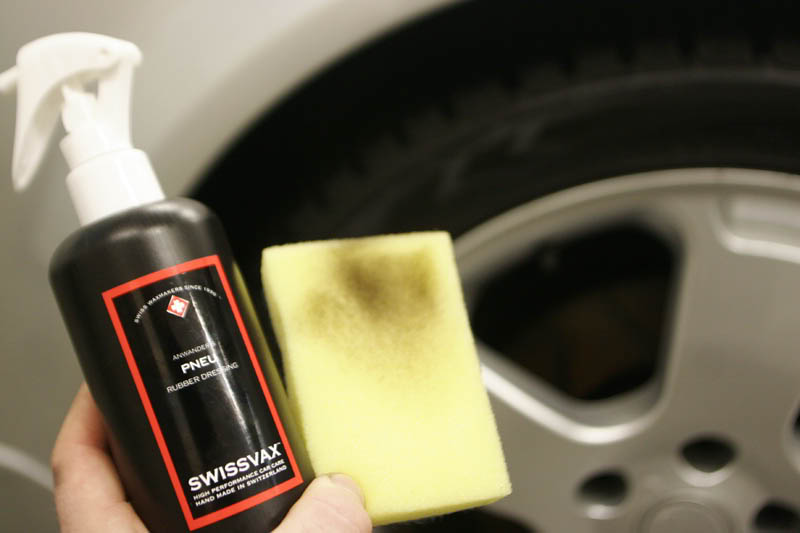

SV Pneu (matt selvfølgelig) ble påført dekk

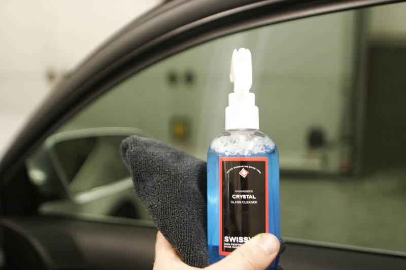

SV Crystal Glass Cleaner på vinduer innvendig
Litt ferdigbilder av interiør

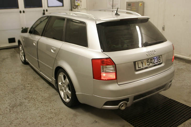

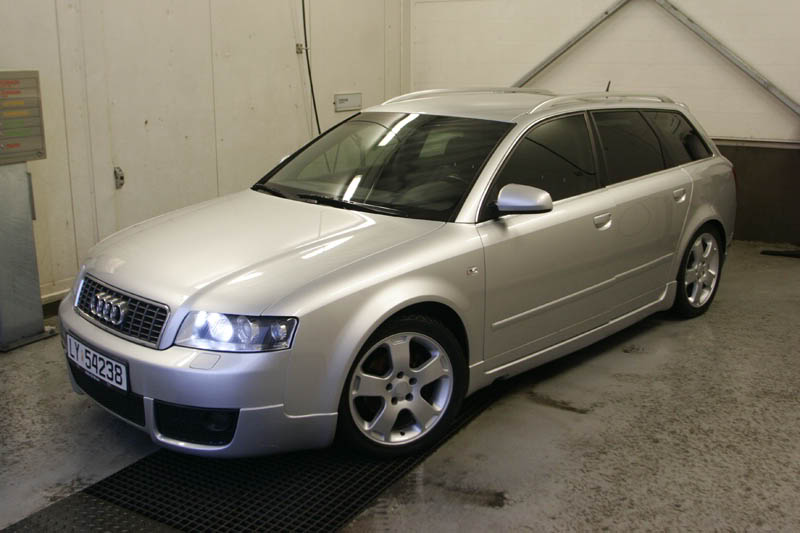

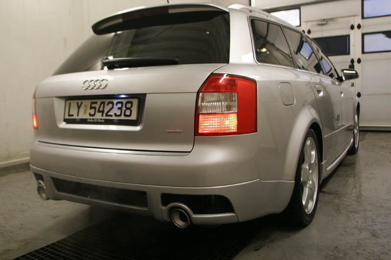

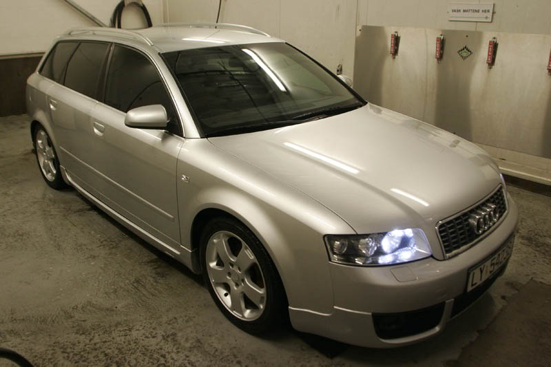

Og til slutt et par ferdigbilder av hele bilen. For en gangs skyld var det fint og lyst ute når jeg var ferdig med jobben, men det snødde. Derfor ble et begrenset antall bilder tatt inne i garasjen...

Og hvordan følte du CG Fabric Guard var?
Hvordan er det med bruk av avfetting o.l i dørhengsler og slikt? Er ikke disse her smørt opp og slik med olje/grease?

Brukte Bilt Hamber Surfex HD på dørhengseler. Er vel ikke den som tar olje osv best, men fungerte bra syns jeg.
Den fjernet greit dritt som ikke Bilberry 1/3 klarte å få vekk, men så er det ganske stor forskjell på 100% produkt og 25% produktblanding... Vet ikke helt hvilken jeg liker best egentlig. P21S lukter bare rart/vondt, mens jeg synes Bilberry lukter snus. Vet ikke helt hvilken jeg foretrekker... Og så skummer Bilberry også en del, noe som jeg liker ;)
Har ikke noe spesielt å si om Fabric Guard. Sprayet bare på, og lot det tørke inn før jeg la mattene inn i bilen igjen etter en stund. Får se etterhvert hvor bra den fungerer. Kjørte selvsagt tilbake bilen på bare sokkene, for å ikke skitne til interiøret før eieren skulle få bilen tilbake hehe

Brukte du surfex neat altså? Sterkeste jeg har brukt er 1:10 og da tar den fett fra dørhengsler på et blunk. Alt over 3% stripper voks fort. Den er vanvittig konsentrert :)
Var nok ca 1/3 blanding jeg brukte. Bruker ren også av og til, til rens av dekk f.eks, noe jeg synes den er ekstremt bra til :D
Har brukt den til å strippe voks før, og det er ingen tvil om at den er effektiv til det
veldig bra jobb Halvard, detaljert og bra, strøkent resultat også dette her....
SurfexHD har jeg brukt mye ublandet her, bla på inntørka polishrester, men det tok den ikke noe spess, tardis derimot tok det i en swosj... men DurfexHD er uansett snadder det..
