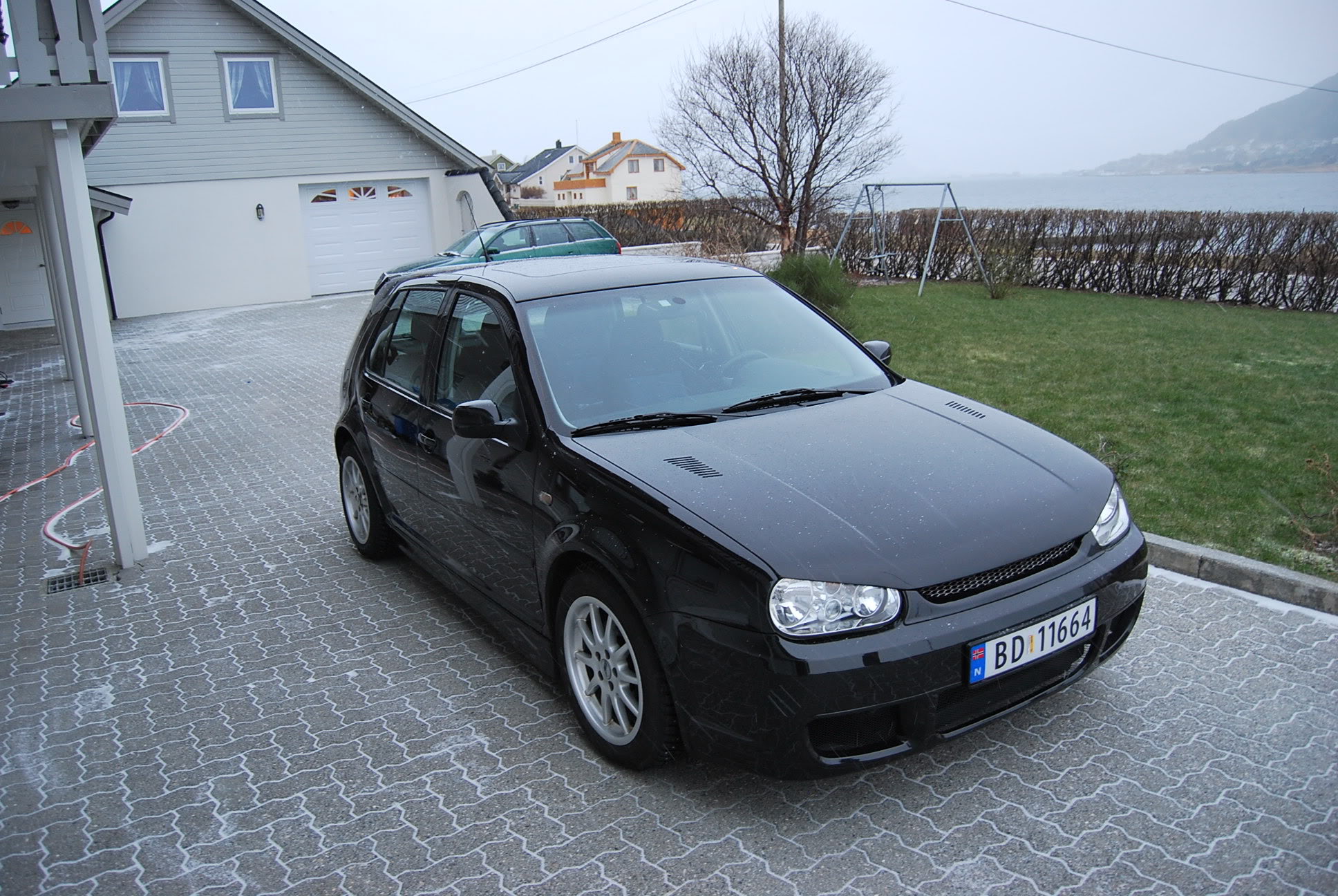

Golf MK4 GTI

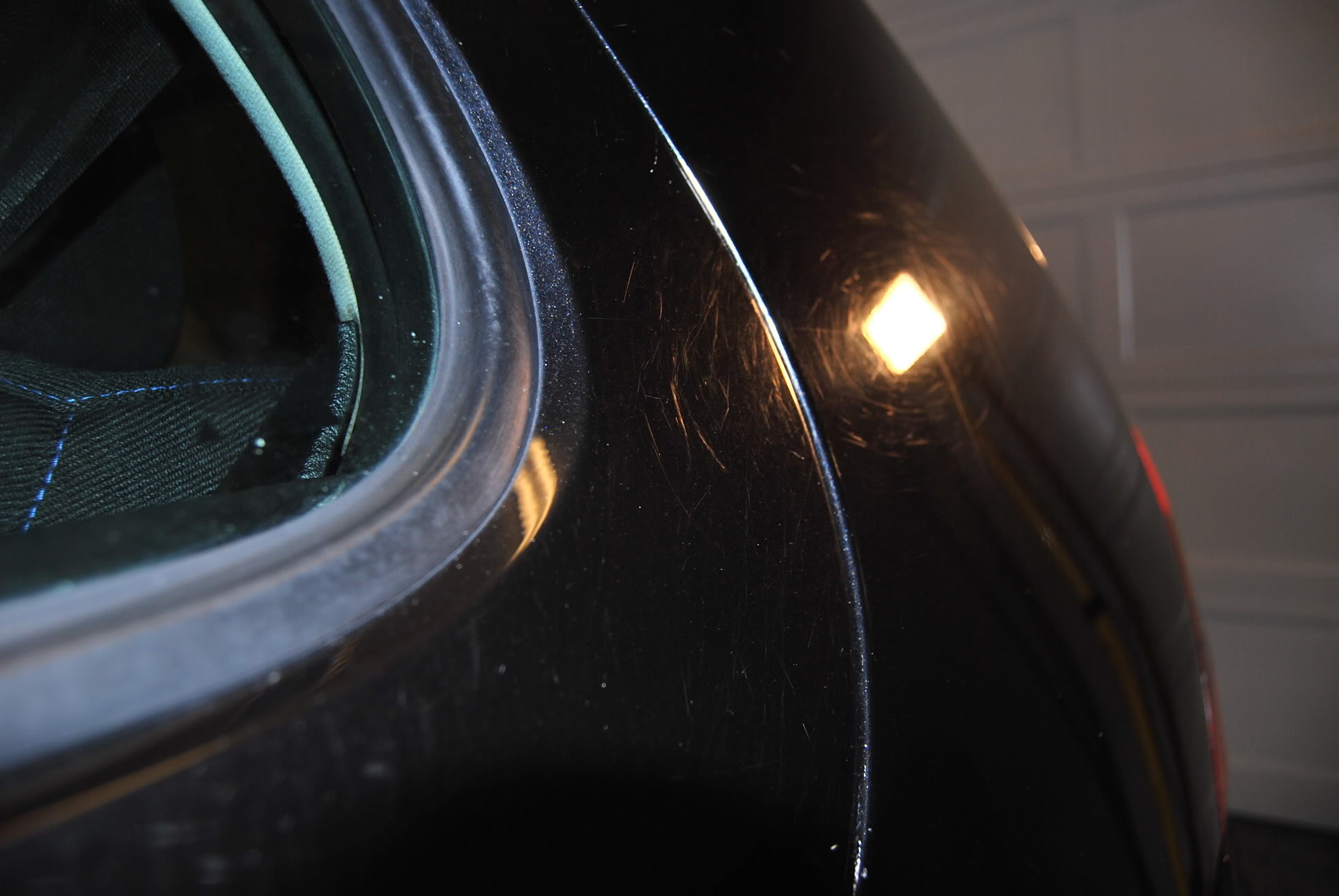

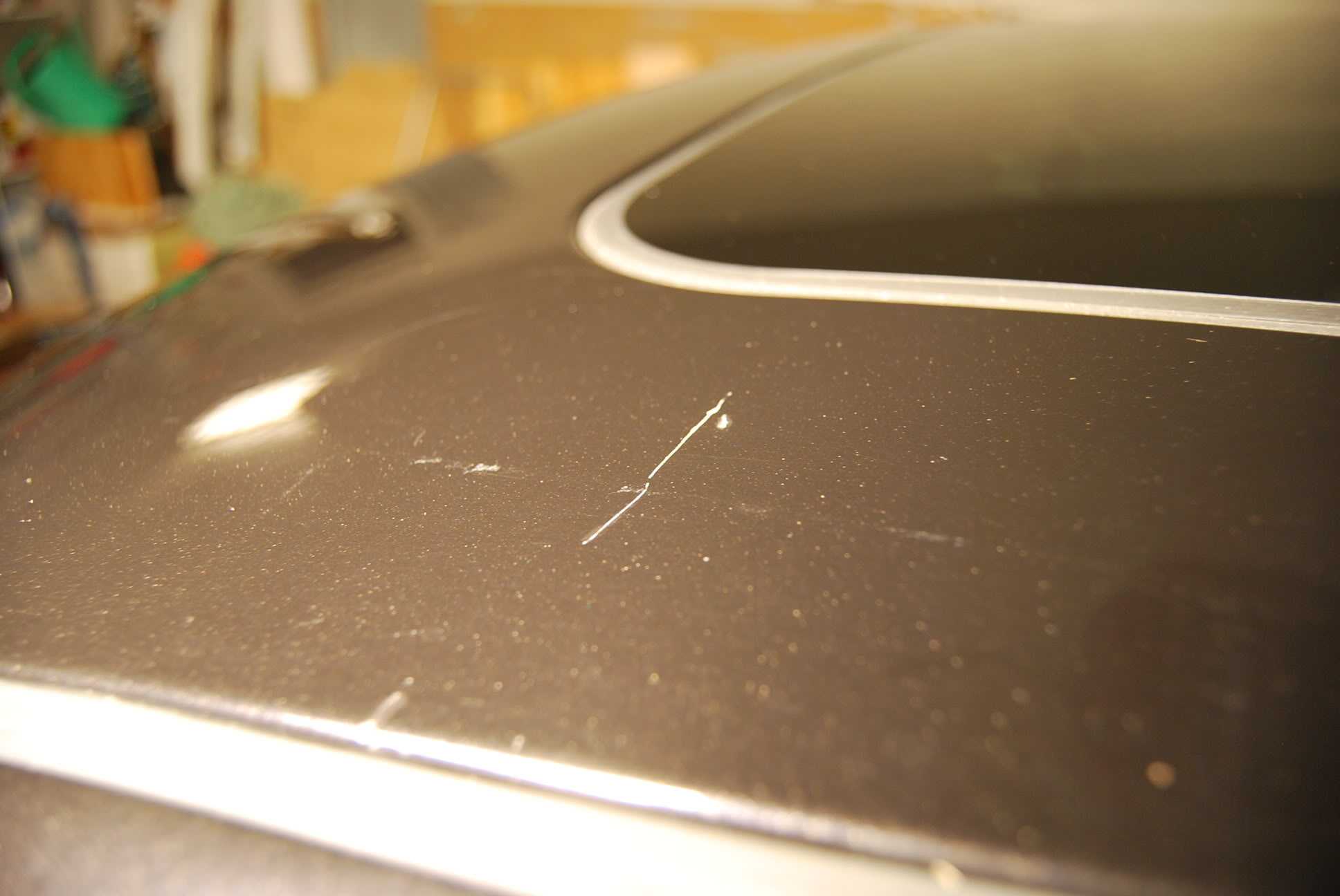

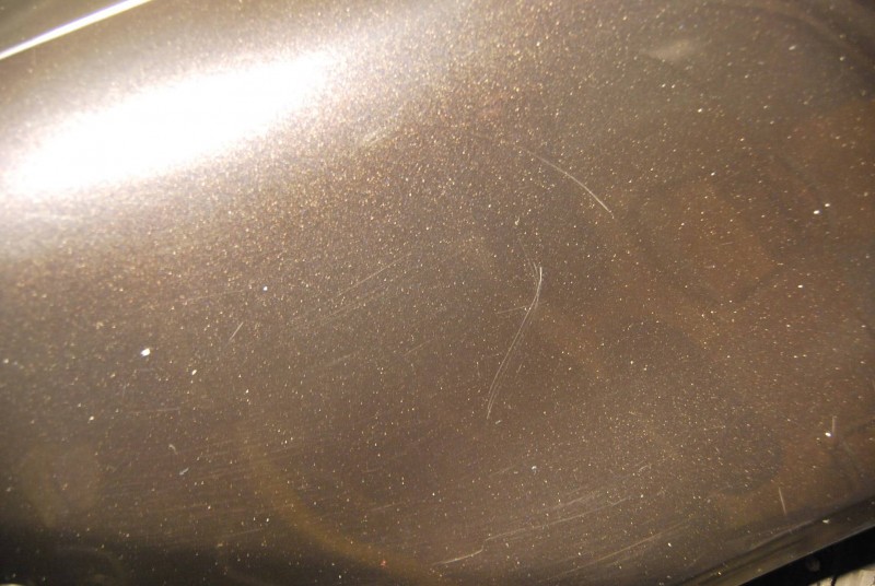

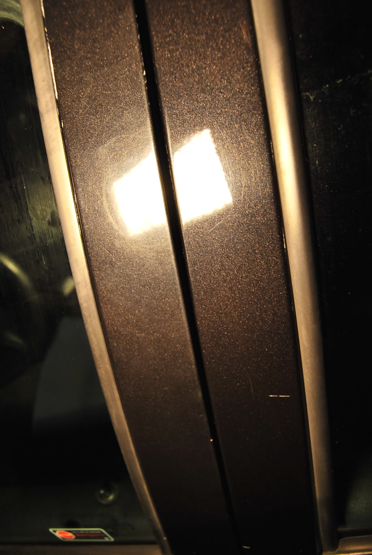

Denne synest jeg fortjener en Show & Shine tråd, da lakken er ekstraekstra slitt.
En av de værste jeg har sett..
Eigeren er en god kompis, som i flere år har ledd av meg når jeg sier han må kaste svampen og zaloflaska..
Men nå blir det andre boller!

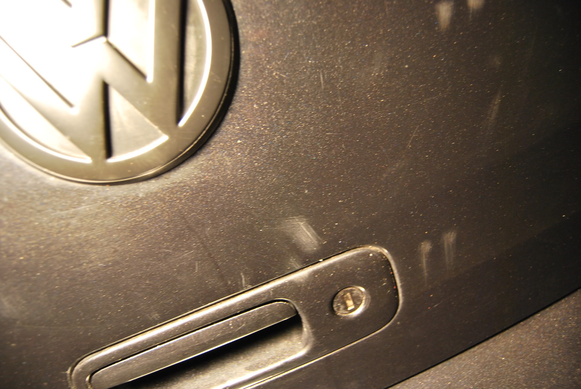

Har ikke bilder av bilen før vask, fordi det var mørkt ute når han kom.. Så bilder er etter clay.
Gikk tom for avfetting idag, og skulle ikke begynt på denne bilen før imorgen men klarte biffen med litt miksing av såper..
Vask
Bilberry 1:3 på ALT
Foamlance laddet med 50/50 såpe/vann: MG NXT, CG CWG, MG Hyperwash + en dært TW kaldavfetting :huh:
18 liter vaskevann med CG CWG og SV Washpudel
1 blå Ricchardo clay og ONR clay lube, var omtrent ingenting og claye!
Korrigering
Noen steder med S0 for hånd
S03+ @ Blå scholl pad
S40 @ sort meguiars pute
Metal shine for hand på felger og eksos
LSP
Dodo Juice prewax-cleaner
2x CG Jetseal
Swissvax shield
Diverse
Mothers børste på lister
SV detaljbørte på felger
Mothers hjulbrønn børste
Mothers dekkbørste
Scholl ICE9000 på ruter
BILDER

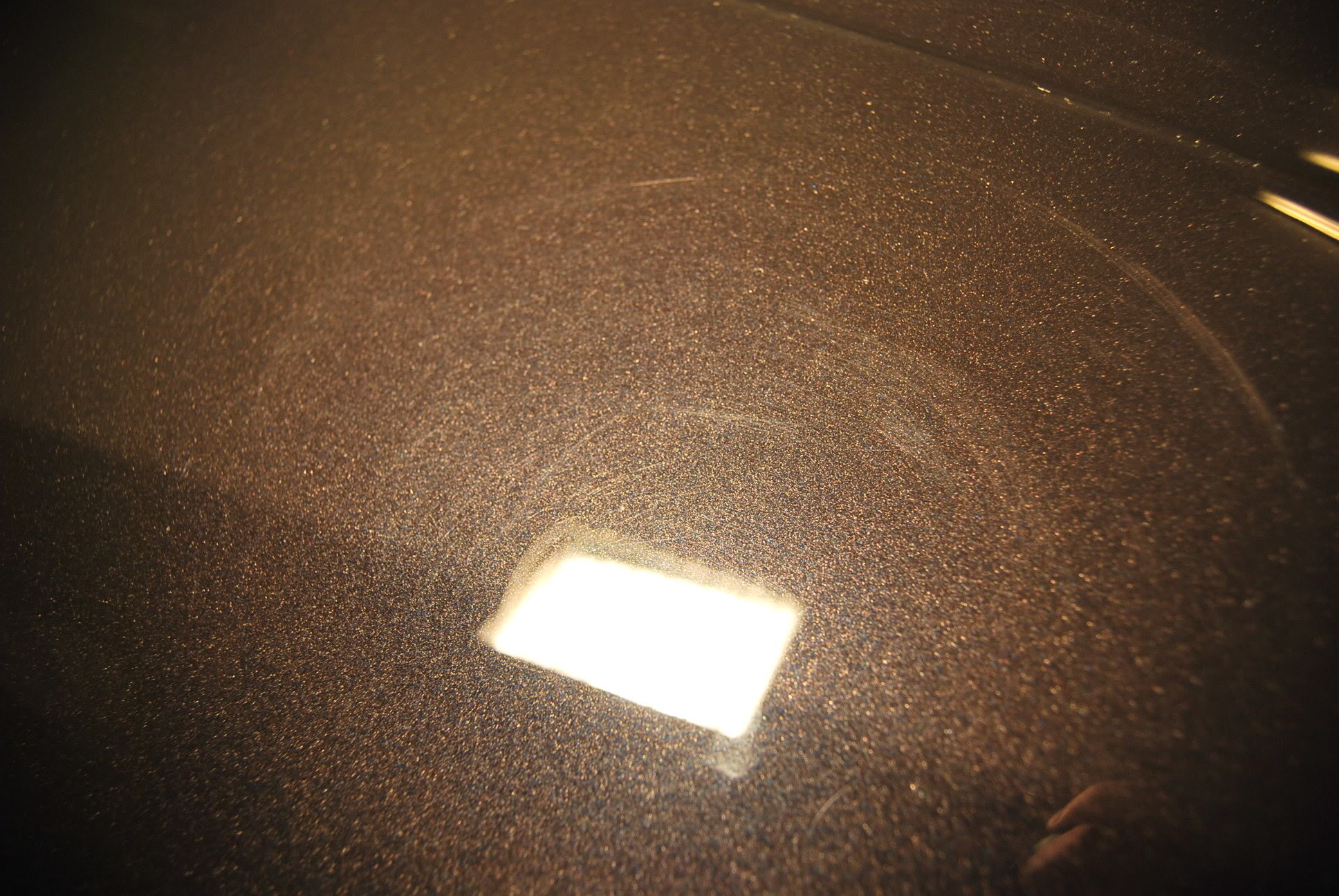

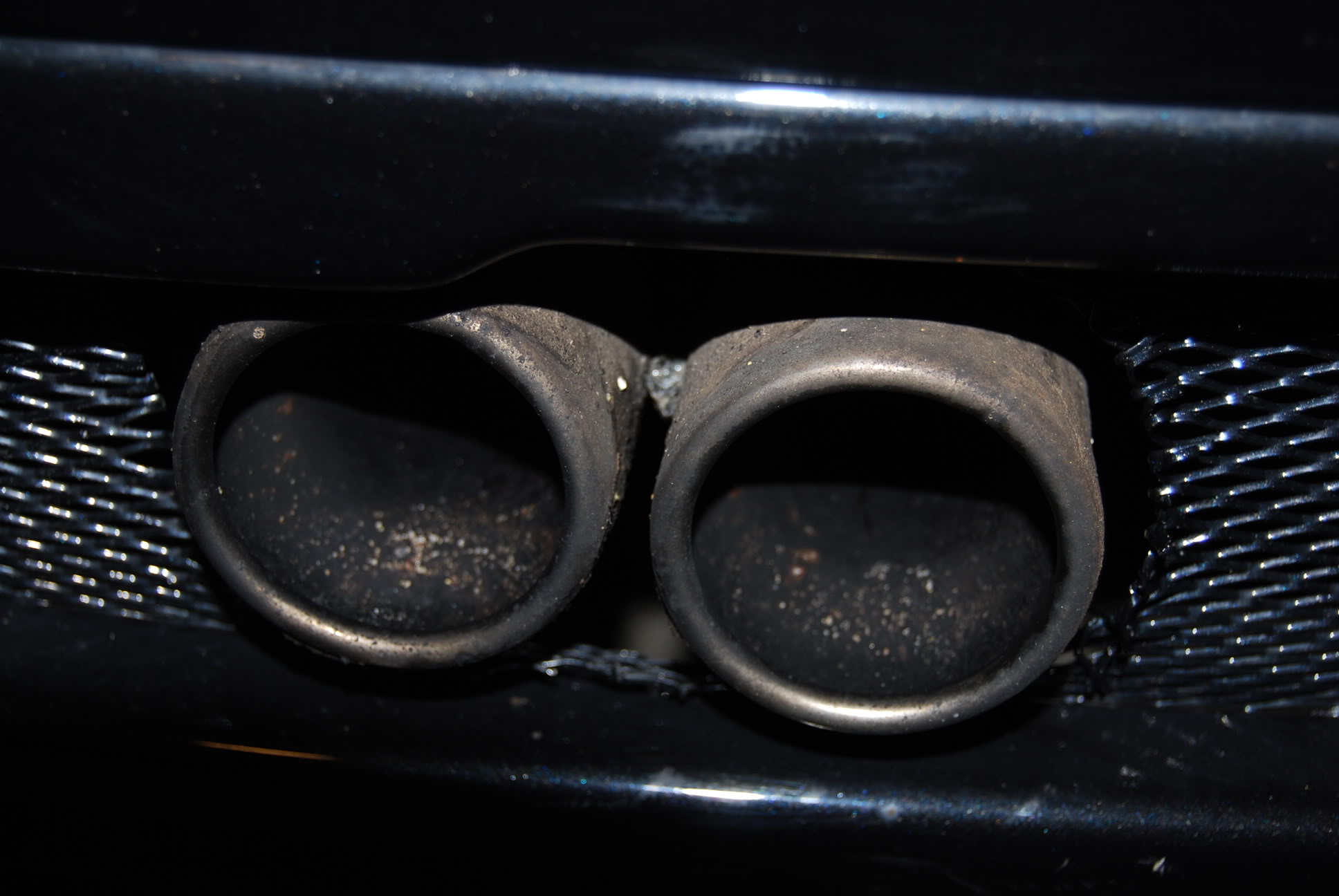

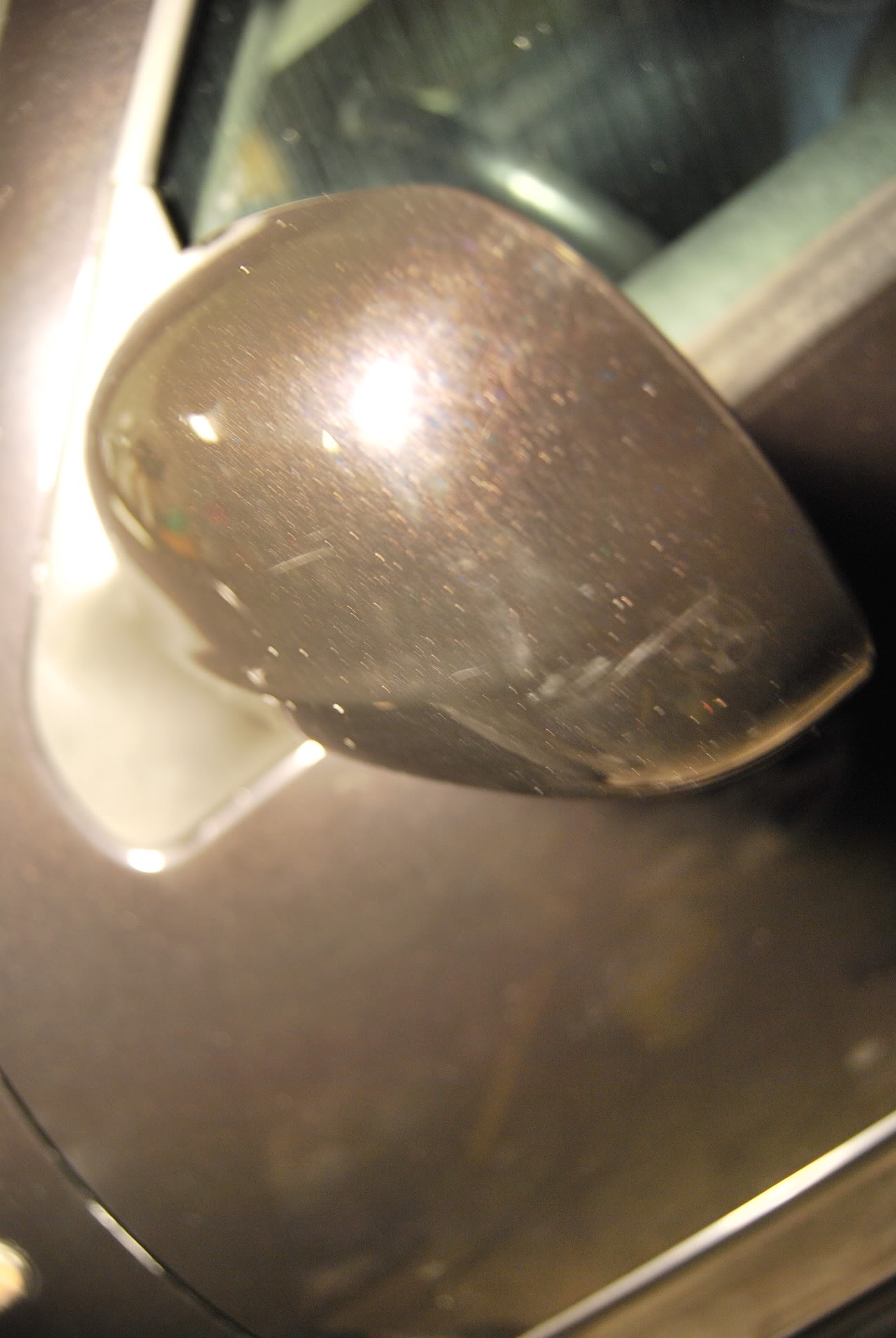

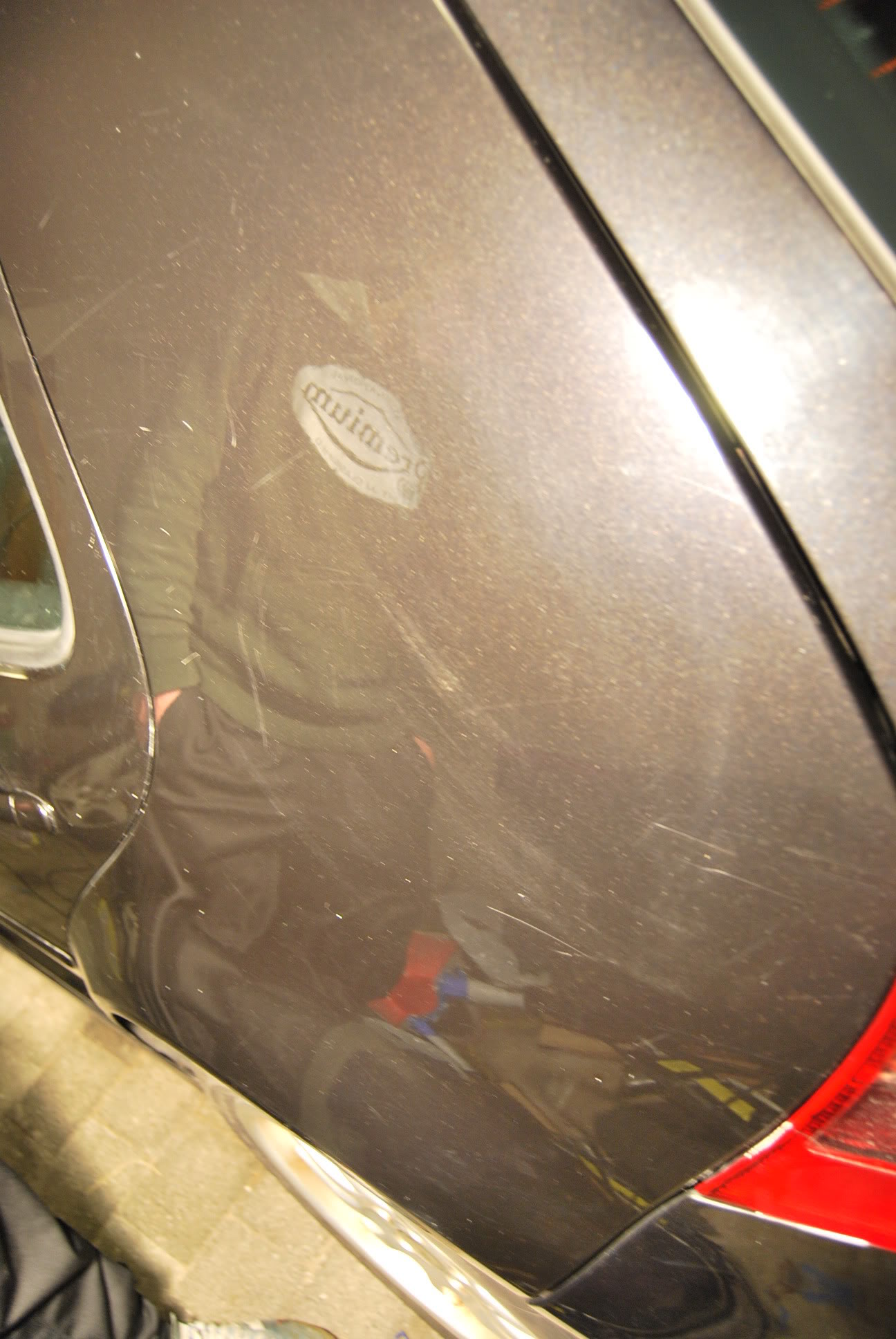

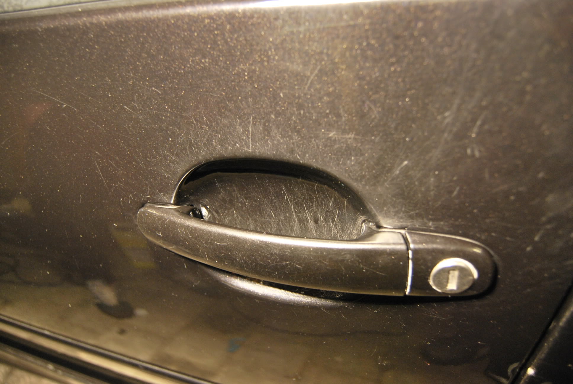

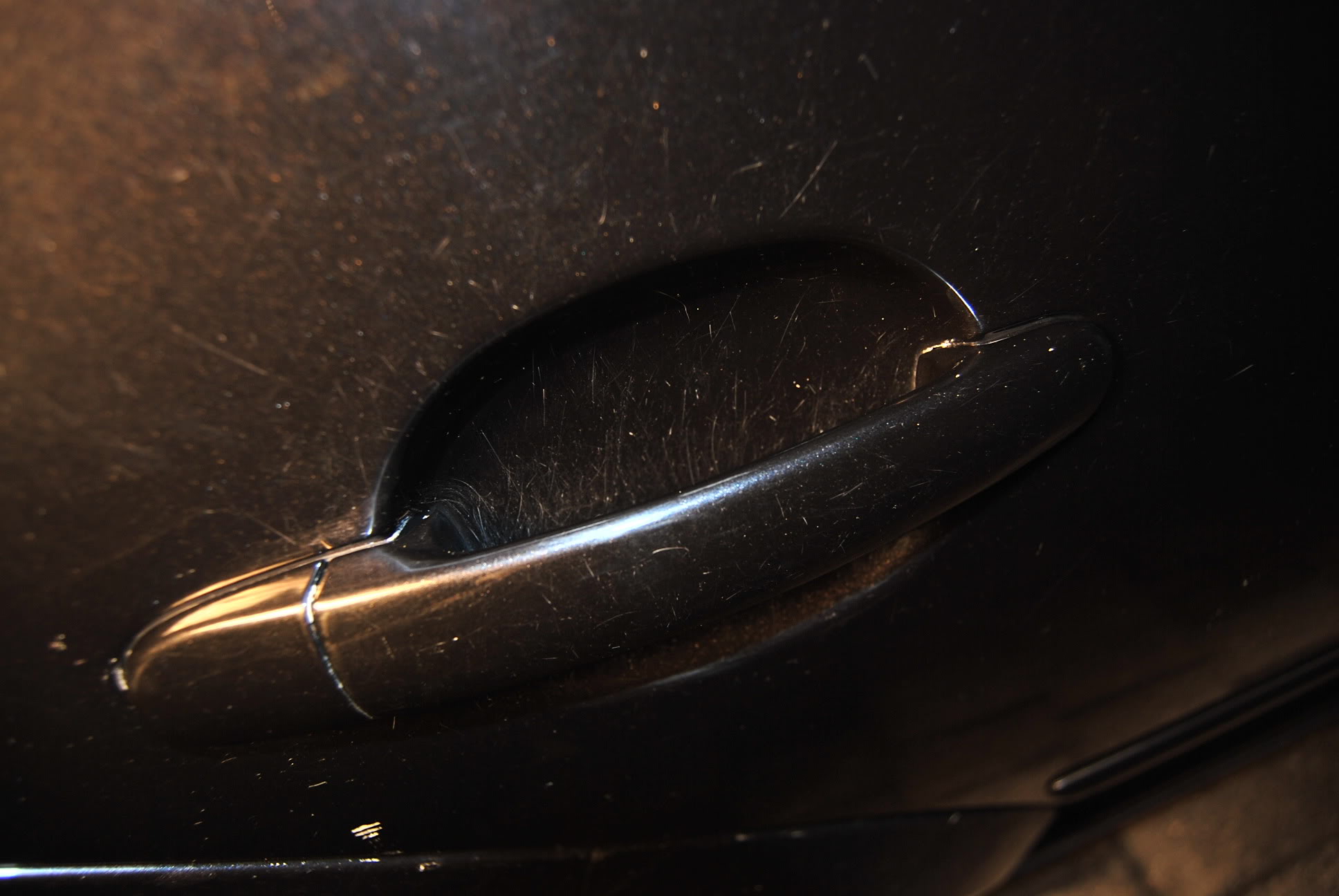

Her må metal-polish frem ja, CG ballduster ordner vell biffen?

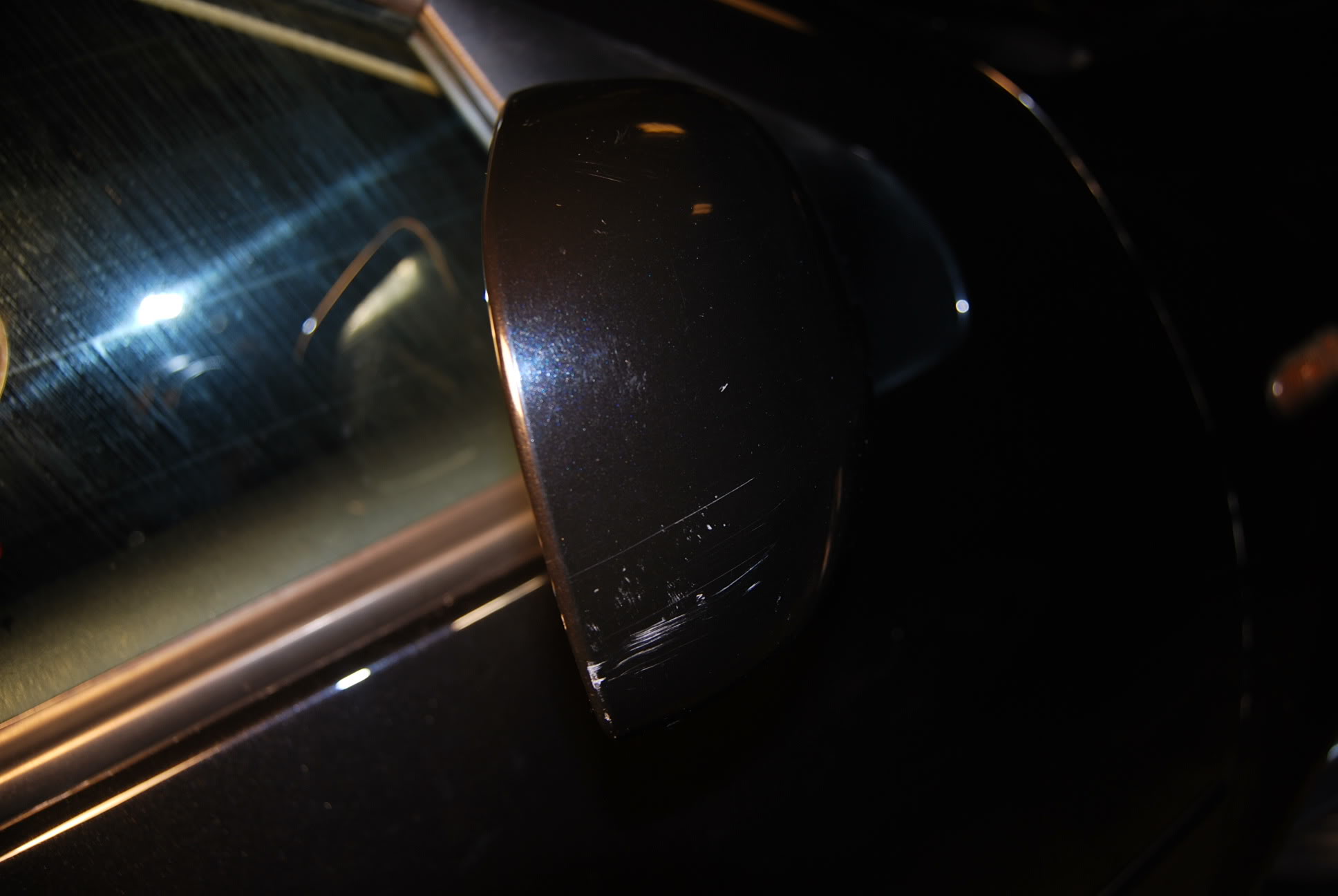

Greeeit, svamp riper bilen...............

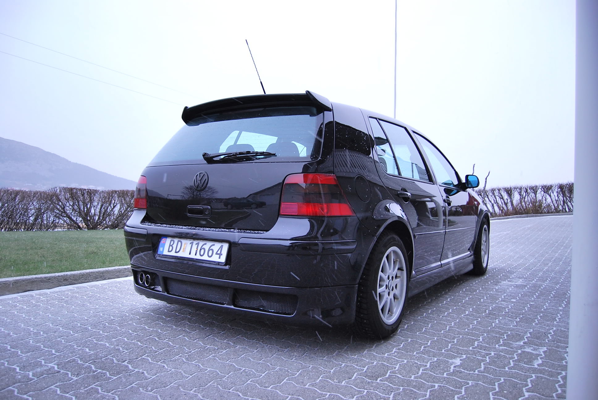

Ferdig resultat, beklager at det ikke kommer 50/50 bilder, jeg bare får ikke frem noe spesielt på bildene selv om forskjelen er enorm på ekte!

Oi oi oi. Her var det mye å ta fatt på. Spørs om du får korrigert alt på denne. Så ut til at noen riper var veldig dype. Blir spennende å følge med på denne. :)

Skikkelig objekt du har fått der. Blir morro å se resultatet! Som andre sier her, så er det alltid morro me 50/50 bilder B)

Ferdig, bildedokumentasjonen må jeg bli bedre med ser jeg!
