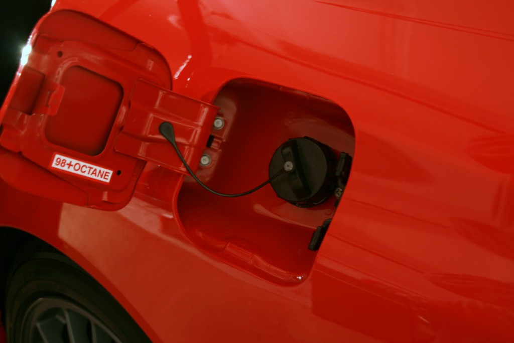

Steder som det er viktig å ta (def hvis du bruker bilen om vinteren :lol: ) er tanklokk området, underside dører, dørterskler, dreneringsteder, vel alle steder som vil eller kan se vann i løpet av den sesongen vi nå går inn i, denne bilen er jo lagret frem til mars/april, men ser ingen grunn til å ikke ta det, liker jo å holde den i strekk, så litt TLC skader hverken meg eller bilen... (vondt i håndledd da....he he)
Alle steder nevnt over fikk seg en runde med Autorange Banana wax av den enkel grunn at den kan taes på plast uten å lag merker, da kunne jeg dytte padden noe mer bak lister ol uten å frykte at det var masse polishrester der etterpå, Autorange Banana wax skal tåle 6 mndr i følge Lahega, vel det gjør den ikke, men på slike steder som innside dører etc som ikke ser så voldsomt mye vann holder den en god stund. den er også såpass lett å legge på å fjerne også at det ikke er noe problem å ta den med seg i vaskehallen og legge det i dørkarmer, dreneringsteder og tanklokk området.
Vel nøye til verks skal en da være og alle steder får et strøk med Banana wax:
Enkel fjerning, og det blir blankt som en bonus :lol:

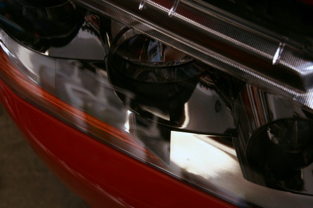

Nå var det lykter foran som skulle taes, disse blir jo slitt av vær og vind. De ser ikke voldsomt ille ut, men en runde med Meguiars DA (G220), sonax gul/beige pad og Scholl S40 holdt i massevis, noen "hakk" etter steinsprut er det fortsatt på de, men våtslipe er for drøyt, da de få som er der ikke er så ille.
Slik ser de ut:
Mannen med G220 og Scholl s40 jobber:
Etter:
Ferdig med det og da er det Scholl W12 starwax, Winter EDT 08...Så blir det så når vi vokser vår lykt, vokser vår lykt, VOKSER vår lykt

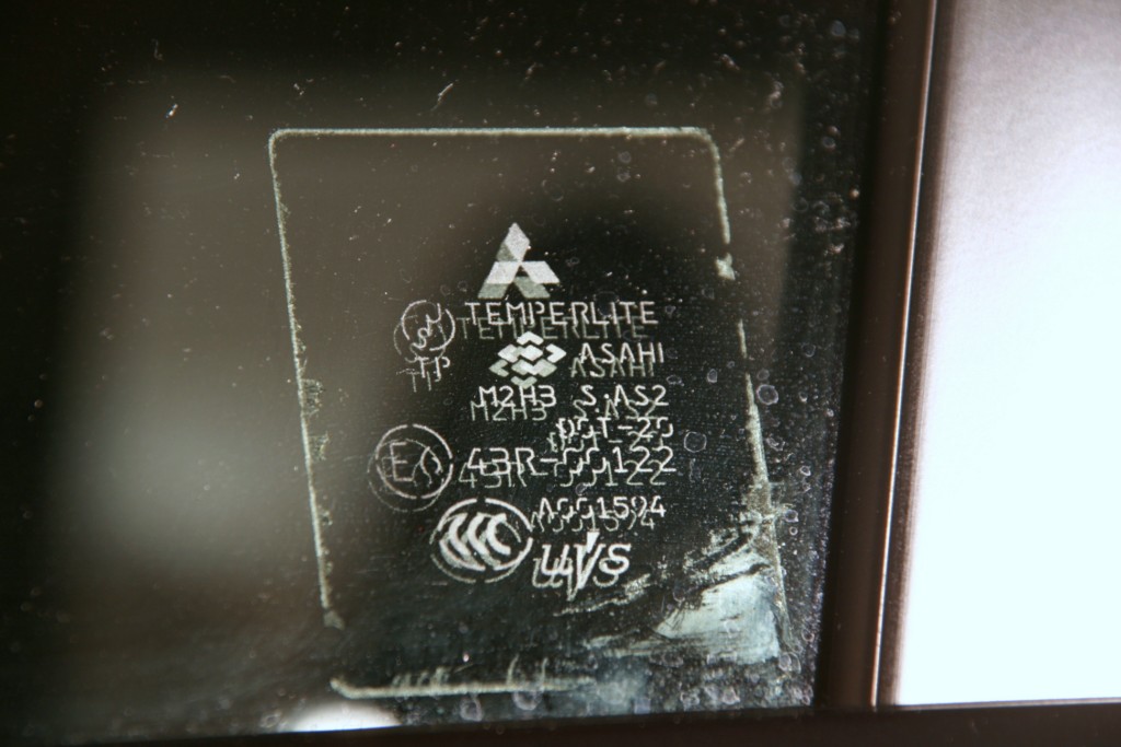

Vinduer var først ut i dag.... Swissvax Crystal + Cobra vindus mikrofiber ala WW typen var det som skulle gjøres, men et par av alarm merkene har falt av så der måtte jeg frem med 3M sin General purpose adhesive cleaner og en mikrofiber for å ta det som satt av lim...
Var vel 3 slike merker jeg fjernet, 3M GPAC funka knall den, men HALLO for en lukt av den, anbefaler nok å bruke denne her på godt ventilert område eller utendørs, ble nesten svimmel av den i garasjen, (vel mer svimmel en jeg er fra før :) )

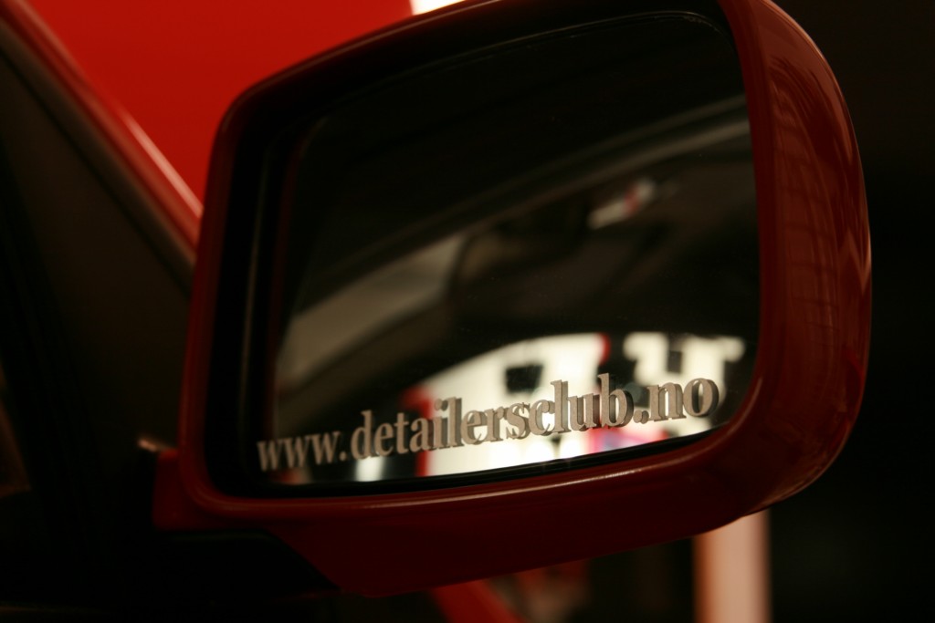

Stickers må jo på, så fant frem "Eyes dont leave fingerprins" og skulle sette det på terskel inn til bakseter, og jeg kan tipse dere alle om at å sette merkene over sealer eller voks er dødfødt, da satt ikke alle bokstavene og det ble et forsøk nr to gitt...
første forsøk, itte bra.
plukke av igjen og vaske over med 3M GPAC før tec7 universal avfetter
Take two, funka så mye bedre da, merka at det var skikkelig heft nå og de sitter nok godt, så får neste vask make or brake..
Sidespeiler ble også dekorert med merker, det er ikke voldsomt synlig og det er noe etter min smak, VIP merkene er vel de enste som skal på bilen synlig utvendig... men speiler med merker ble bra det også syntes jeg....

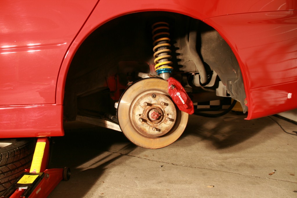

Dagen uten plan ble dagen med hjulbrønn detail på evo, og det skal være sagt, viktig men ikke så voldsomt moro, så da er det greit at Brynjar sendte en flaske med Scholl Crack 9000 hit, etter første hjulbrønn tror jeg at jeg brukte 10 min på resten ;)... nja, en skal vel si at den tok såpass at jeg droppet den, noe understellsmasse skal en ha igjen da, men vaske det skulle en gjøre, så det var bare å sette i gang med jobben... ufattelig mye møkk som setter seg i hjulbrønner etter et halvt år på sommer veier.... så teamet mht hjulbrønn/kaliptervask ble:
HJULBRØNN

KALIPTER
chemical guys green clean 1:4
optimum no rinse på sprayflaske
swissvax wheel brush
duragloss 601 polishing bonding agent

FELGER/bakside
duragloss "fluffy" mikrofiber
optimum no rinse i bøtte
swissvax autobahn
swissvax pneu på dekk

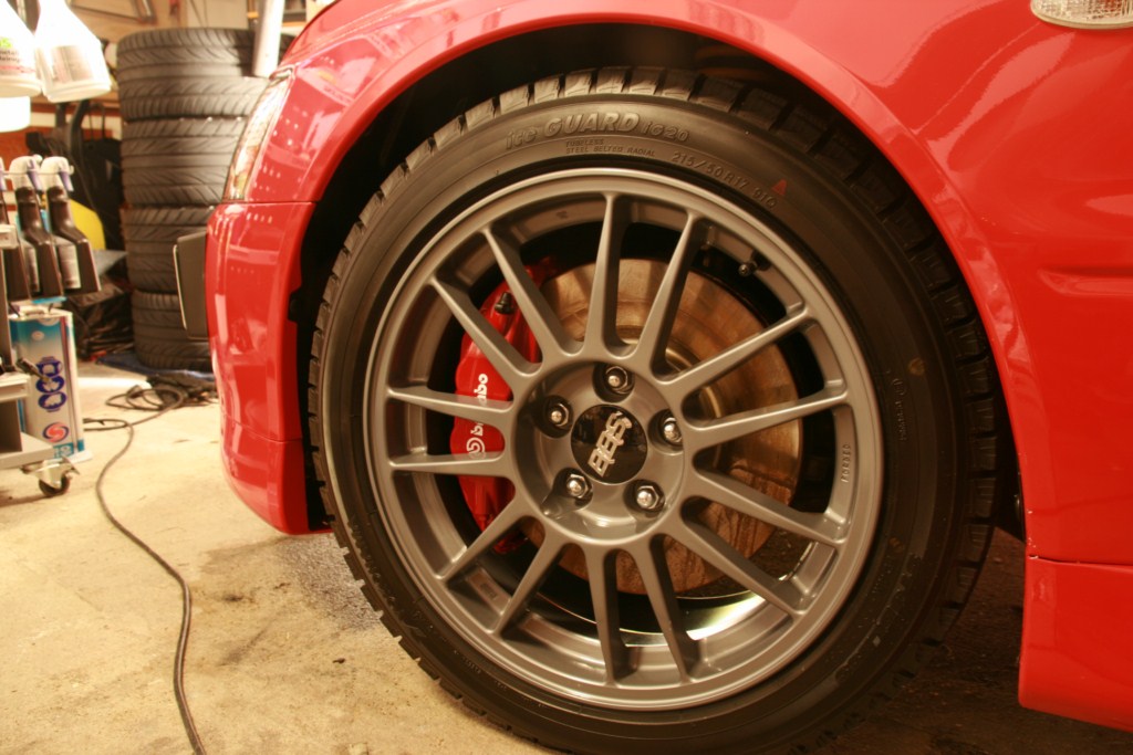

Så, var jeg i gang, jekke opp bilen fjerne felger vaske polere og beskytte x 4... dette tar tid og jeg drømte om sakseløfter i garasjen hele tiden, å kunne få hele bilen opp på en gang og ta vask, tørk, rens og beskytt på enm gang uten jekkejobb, bytte om, ordne til og fikse, hadde gjort dette til en noe lettere oppgave, men det skulle gjøres så det var bare å jekke i vei, ta hver hjulbrønn/felg hver for seg, lure på om Scholl crack 9000 er skadelig for åndedrettsystemet, tippe den ikke er det, tenne seg en røyk i mellom hver hjulbrønn, smile, danse og la det stå til... tiden gikk i alle fall fort nok, rent og pent ble det også....
Grunnen til at Chemical guys green clean ble brukt er da den den tørker og ikke etterlater rester, nå skal det sies at jeg sauset inn med optimum no rinse etterpå, så det var nok ikke mye igjen av noe i hjulbrønner, men green clean er knall mht det, den løser opp møkk bra også, mht olje etc så er den nok ikke best i klassen, uansett så var det et poeng å fjerne olje osv fra plastbeskyttelse men ikke fra karrosseri delene, derfor ble Scholl Crack 9000 bare testet i front og brukt sporadisk mht resten av hjulbrønner.. den tar nesten for mye olje, green clean fjernet det jetg primært skulle fjerne, crack ble på de vrangeste flekkene...
Her er venstre side, front i gang, det er den jeg dokumenterer mest, så skjønner dere nok at det er 3 stk til med samme prosess
Før:
Saker og ting brukt, greit med kanionbur understell som fanger opp veske...
chemical guys green clean på
Ferdig med vask, klar for å rense/beskytte kaliptere
Hjulbrønner ble regelrett sauset inn med chemical guys bare bones, jeg er nok en forbruker som forhandlere liker, sparer ikke på godsakene her i gården når det gjelder EVO`n, lot det stå litt så dro jeg over med svamp etterpå for å fordele det skikkelig i kriker og kroker
Så var det å buffe av duragloss 601 + swissvax autobahn og så var en ferdig med hjulbrønn/kalipter
nok møkk som ble fjernet herfra... så et bevis på at det er nødvendig

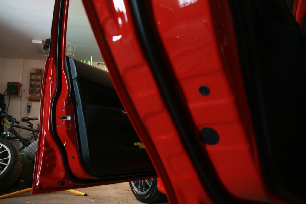

Maskerte ikke alt, men var veEeldiG forsiktig rundt det som er av sort plast på bilen/dørhåndtak, klarte meg bra stort sett, var vel innpå lista mht bakrute, men ingen skade skjedd...
