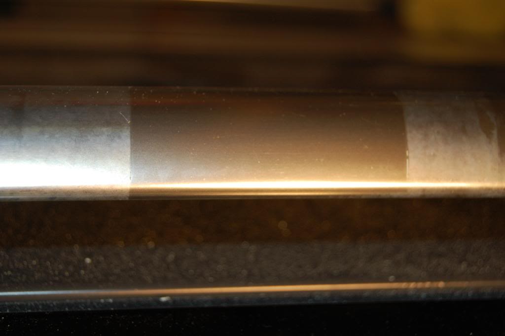

Alt av alu var oksidert:

Ser bra ut dette :) Fikk du fjernet oksideringen på railsene? Kan forøvrig anbefale Uber-padsene. Kommer en ny gul pad nå som tar mer enn ull! (kommer ann på ulla selvsagt)
Jeg mangler faktisk stoff. Prøvde såvidt med Meg's 105 men det hadde liten effekt.
Skal ta med metall polish på neste bestilling, og se om jeg rekker å få tatt de før vintern. Aktiviteten går nok noe ned med gradene her.

Jeg har god erfaring med Scholl S03 på oksiderte rails, her er etter S03 på blå Scholl pad.(2000 Audi Allroad) Beskyttet de med CG Metal Polish etterpå.
