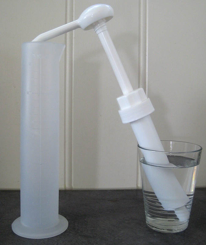

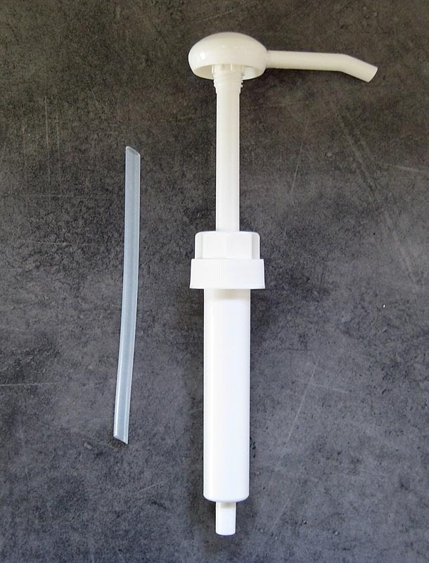

Slik kommer altså pumpa levert fra leverandør. Den kommer da i to deler, selve pumpa og en tilføringsslange da pumpa ikke når ned til bunn.
Man kan la pumpa være helt nede, slik at den tar mindre plass når den ikke er i bruk, eller ta den ut slik at den er klar til action.

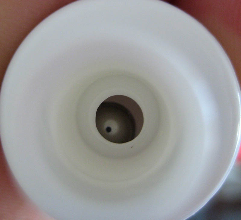

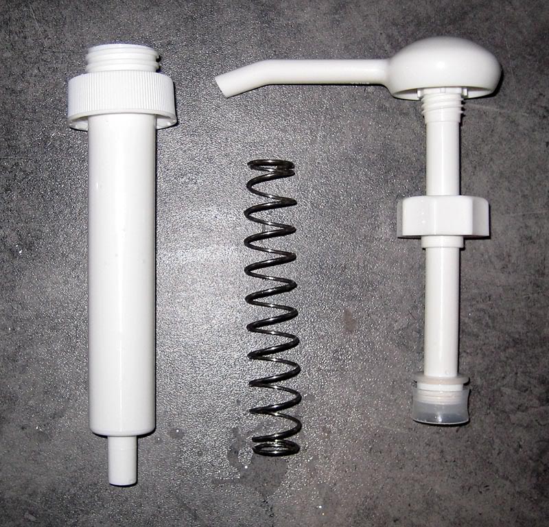

Bare pass på når du skrur opp toppen at den 8-kanta delen ikke følger med opp. Hender den henger litt fast til den øverste delen dersom de er skrudd litt hardt fast mot hverandre. Dersom du skrur denne også opp, og du demonterer innholdet ser det slik ut:

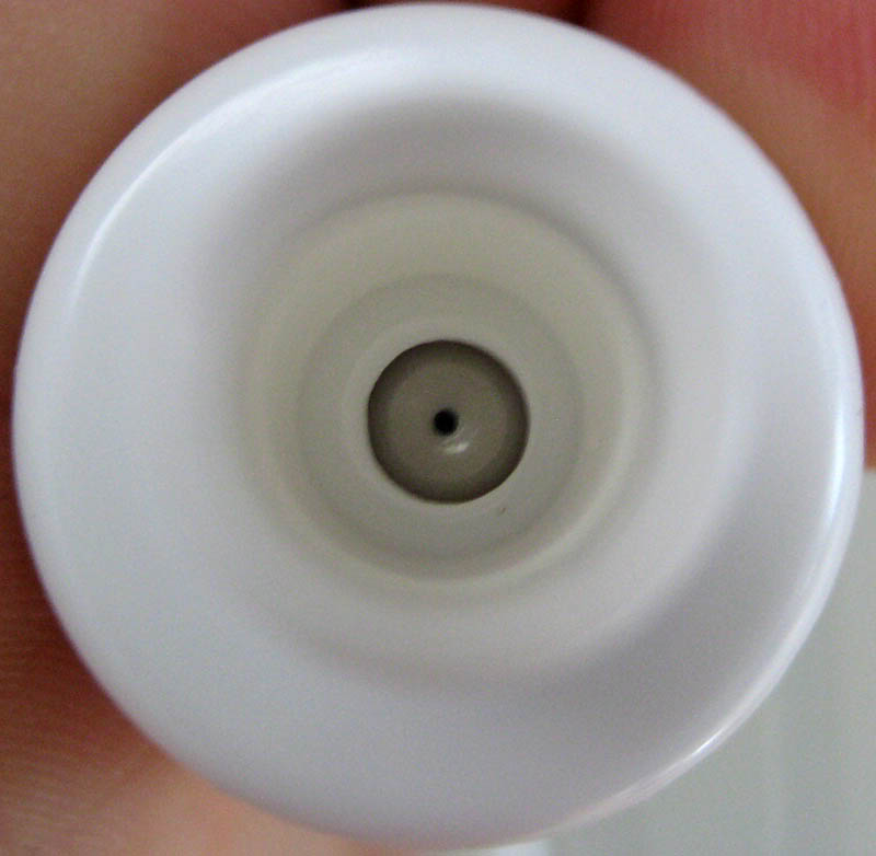

Prinsippet på disse pumpene er veldig enkelt. I bunn på dem er det en liten metallkule (på en plate!?!?), og når du da trykker ned pumpa forsvinner det luft ut, og når pumpa går opp igjen skapes det et vakuum som gjør at produktet nede i beholderen blir tatt opp til reservoaret i pumpa siden kulen blir dratt opp pga vakumet.
Når det ikke er mer vakuum igjen, faller kula ned igjen og gjør at produktet som er i reservoaret holdes der og ikke forsvinner ut igjen.
Kulen gjør ikke reservoaret helt tett, men holder ganske godt på innholdet.

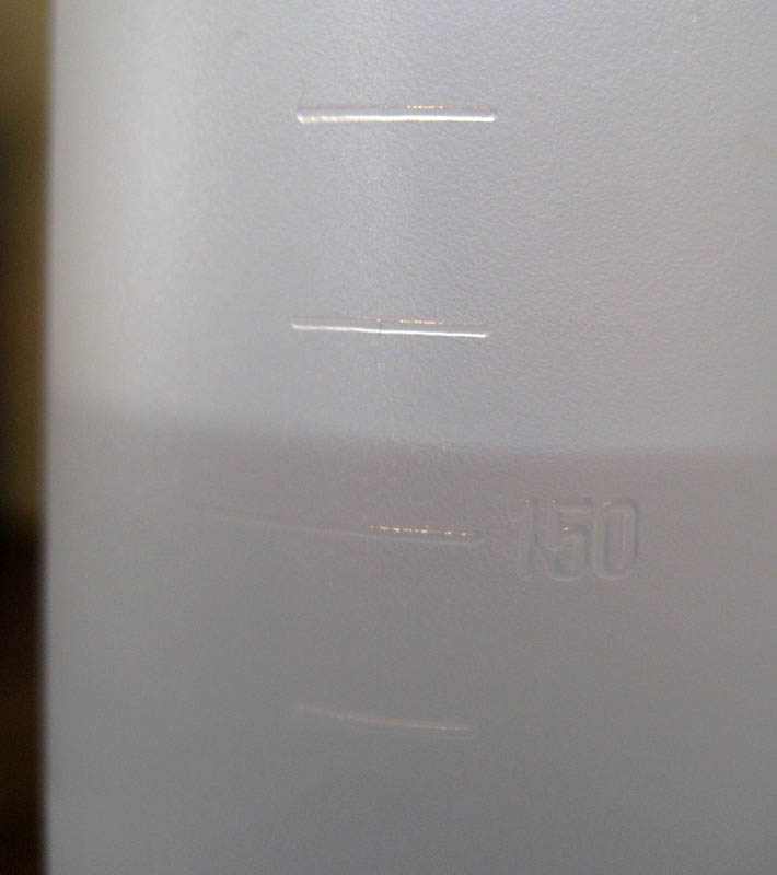

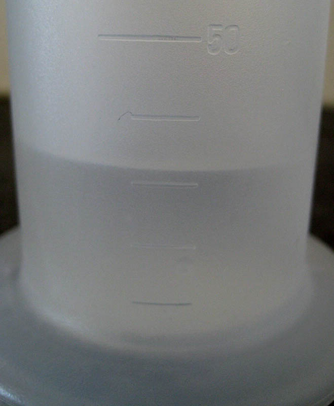

Pumpa er egentlig laget for å gi 1 oz pr pump, noe som tilsvarer 0,28dl. Dette måtte opp til en sjekk. Frem med målebeger:
Et pump gav rett over 0,3dl
Fem pump gav ca 1,55dl
Kan altså konkludere med at et pump med denne gir ganske nærme 0,3dl. Til sammenligning gir 3 toppede korker fra CG sine små flasker ca 0,35dl. Dette er greit å vite hvis du har faste blandingsforhold til vaskevannet ditt, så da kan du pumpe en passelig mengde oppi, uten å måtte måle først.
Pumpen blir så satt sammen med gummislangen som hører med. Denne kan selvfølgelig klippes til slik at den akkurat når ned i bunn i kannen, men det er like greit å ha hele lengden nedi da den bare legger seg skrått nedi. Den holder seg på bunn i en vanlig kanne likevel.

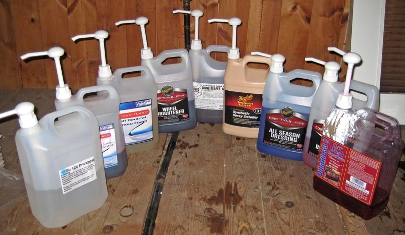

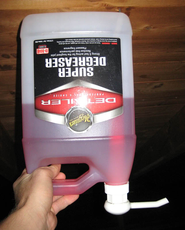

Satte pumper på alle kannene jeg ikke hadde pumper på fra før av, og tok litt tester. På både Meguiars sine kanner og Chemical Guys sine kanner var det en perfect fit. De satt 100% fast
Sjekket for sikkerhets skyld om man kunne snu dem på hode med pumpene på, og det var ikke noe problem
Hvis man skrudde opp pumpen, slik at den var klar til å pumpe ut innholdet, var den ikke lenger tett. Dette stemmer overens med tanken på kulen som stopper innholdet. Når kula er på bunnen av pumpa og pumpa er nede, vil det jo ikke være noe produkt inni reservoaret som kan renne ut, og kula vil heller ikke gi produktet noe mulighet til å komme inn i pumpa og deretter renne ut.
Altså, så lenge du "lukker igjen" pumpa vil den være tett på CG og MG sine kanner.
Har ikke så mange andre typer kanner, men på ValetPro sine kanner holdt den absolutt ikke tett. Fikk aldri strammet pumpa skikkelig til her, da den bare fortsatte å rotere rundt etter å ha blitt strammere og strammere. Altså er ikke denne noe å satse på om man vil ha det helt tett, men den fungerer fortsatt utmerket til å pumpe opp produkt i fra kannene.
Prøvde også å sette denne på en kanne med Prickbort, men her var åpningen på kanna for stor til at det gikk.

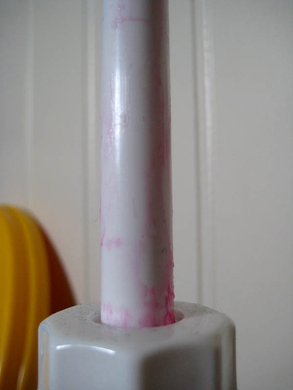

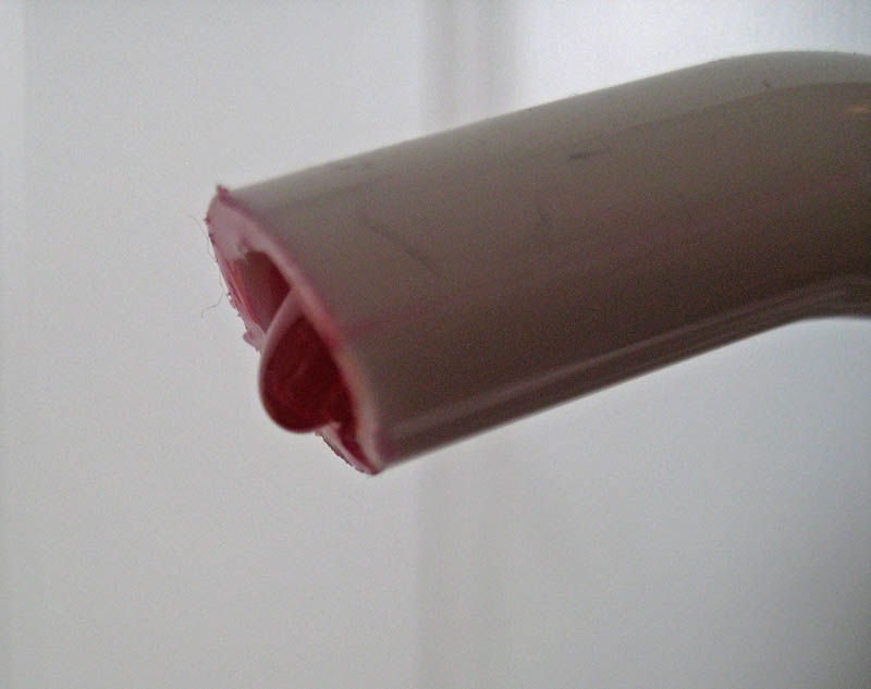

Da "røret" på pumpa går nedi reservoaret blir den naturlignok full av produktet man har i kanna. Er egentlig ikke noe problem da man ikke tar på denne delen uansett, men det ser jo ikke så bra ut. På sikt vil det muligens stivne, og gjøre bruken av pumpa litt vanskeligere.

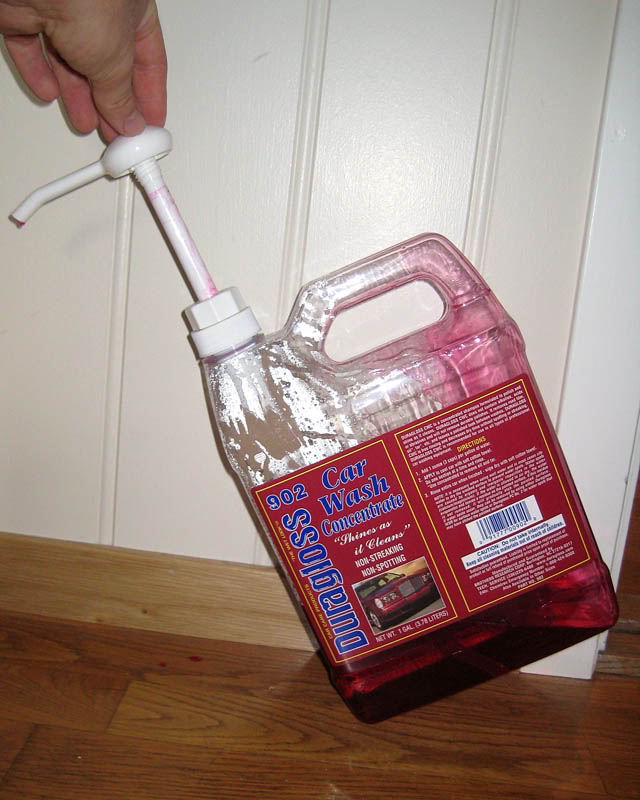

Et annet minus er at seige produkter, som Duragloss #902 (#901 i gallon) vil bruke en del tid før det kommer ut av pumpa skikkelig. Det vil ligge igjen øverst i røret, og dryppe litt etter litt utav
Trikset her er å sette kanna litt på skrå slik at produktet renner greit utav, før man setter den i vanlig posisjon igjen.
Dette fungerer ikke 100% med seige produkter, da de fremdeles forflytter seg veldig treigt. På mer flyktige væsker, som CG Microfiber Rejuvenator fungerer denne teknikken veldig fint. Et pump ut av kanna, hold den litt på skrå og la det som ligger i toppen renne ut, og deretter sett kannen på plass igjen. Da slipper man noe søl.
