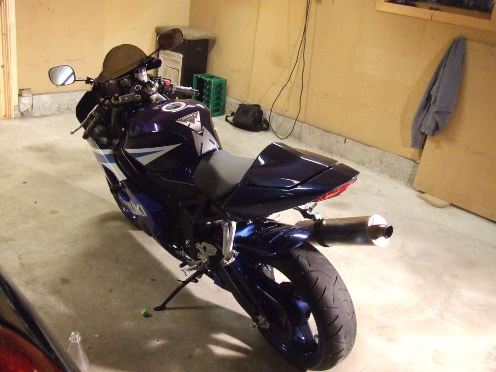

Har drevet å rydda litt i den ene garasjen vi har, og det ser ut til at det kan bli en fin-fin bilpleiegarasje dersom jeg "pusser" den opp litt! Selve garasjen måler vell cirka 4x6 meter, med garasjeport i den ene enden og inngangsdør rett ved siden av;) Opplegg for høyttryksspyler er allerde klart;)
Så nå trenger jeg litt tips fra dere om hva jeg bør gjøre ut av dette. Det første jeg må gjøre er vell å male veggene med noe? Her er det snakk om Lecastein mener jeg... Finnes det noe som tåler en liten dusj fra høyttrykkspyler uten å flasse av?
En annen ting er gulvet som er i støpt betong. Det letteste er nok å male dette også, men min erfaring sier at gulvmaling koster flesk? Har derfor tenkt på et slikt gulv. Noen som har prøvd dette? Er det lett å rengjøre? Holdbarhet osv?
Er også interressert om det er spesielle ting man bør passe på, ting man bør ha, hyllesystemer, varme, osv.
Takker for alle svar! Legg gjerne med et bilde, link, osv om du har:)
