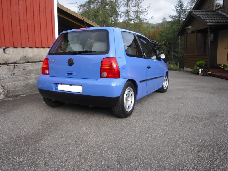

For en stund siden hadde jeg en liten bestilling inne hos Autobahn-bilpleie, og da tenkte jeg at det hadde vært artig å teste en Migliore-voks.
Og når jeg først testet ut voksen tenkte jeg at jeg kunne skrive noen ord her også..

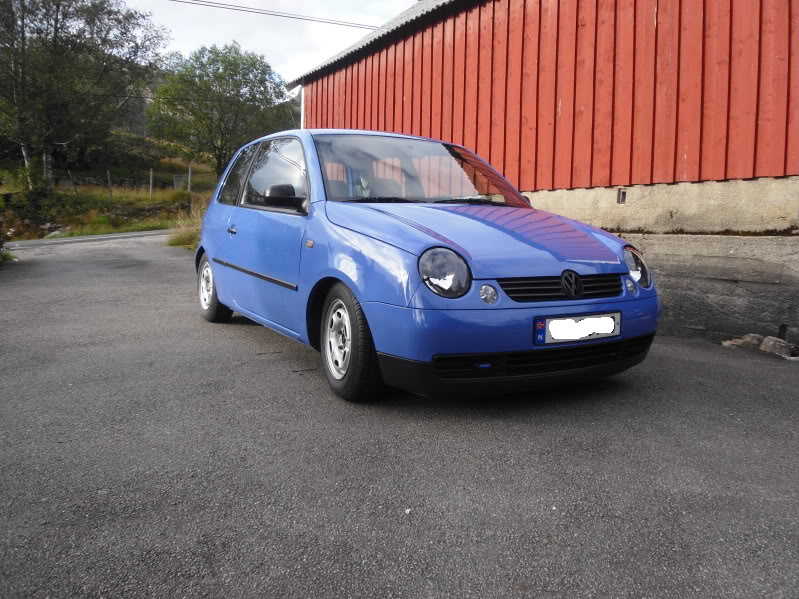

Jeg jobbet med bilen før jeg reiste på ferie i midten av august og det var full korrigering som stod på programmet.
Etter at korrigeringen var ferdig tok jeg en IPA-wipedown før jeg la et lag med Poorboys black hole glaze som grunnlag til voksen.

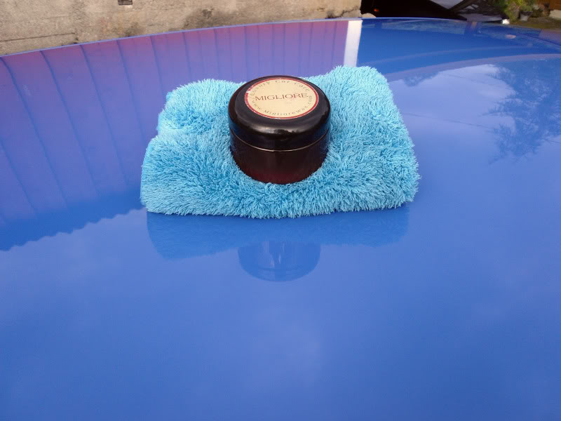

Voksen er veldig oljete, noe som gjør at den er veldig lett å påføre tynt.
Men siden det ikke fins noen påføringstips eller noe på boksen så måtte jeg bare teste meg fram med hvor lenge jeg skulle la voksen ligge før jeg buffet den av. Vanligvis bruker jeg ”swipe-testen” for når jeg skal buffe voksen. Men med denne voksen så følte jeg at den kunne ligge veldig lenge før den ”hazet” på samme måte som Dodo Juice og andre vokser jeg har brukt og dermed følte jeg at den forble temmelig oljete selv etter relativ lang tid.
Vanligvis så bruker jeg Eurow double density MF til å buffe voks, men de ble altfor myke til denne voksen så jeg brukte et MICROPAK 530 "Big Boy" som også er veldig mykt men litt mer fast i fisken.
Jeg endte til slutt opp med å la voksen ligge i 10-15 min og så buffe med ”Big boy” først og så gå over en runde med eurow MF etterpå.

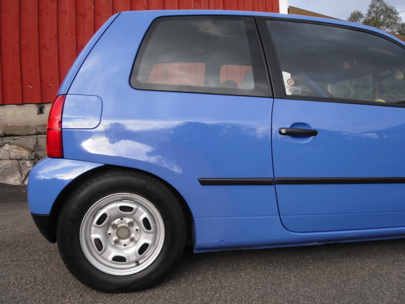

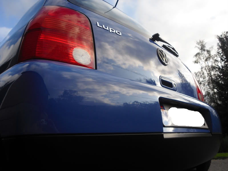

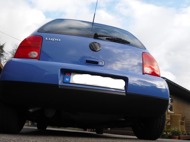

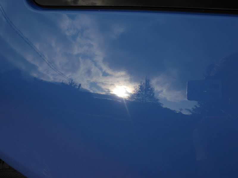

Jeg la to lag med voks, og jeg tviler på at voksen alene ga meg noe store forbedringer på utseendet, men jeg syns jeg kunne merke en liten forskjell før og etter black hole.
Alt i alt er jeg godt fornøyd med voksen, men tror jeg trenger å bruke den på et par biler til før jeg får helt teknikken til å sitte. Jeg liker å ”knekke koden” til de forskjellige produktene for å få det maksimale ut av dem…
Og jeg skal prøve så godt jeg kan å oppdatere dere med holdbarhet av voksen. Den har nå ligget en måned på bilen og beadingen er ikke like sterk som den en gang var, men det er ingen tvil om at det er mye beskyttelse igjen på bilen.
Til informasjon så kan det nevnes at jeg i det siste utelukkende har brukt collinite-vokser som beader av en annen verden og som holder lenge så jeg er nok litt bortskjemt med god holdbarhet av vokser.
Så derfor skal jeg prøve å sammenligne Migliore Frutta med tidligere holdbarhetserfaringer fra Dodo Banana armour som også er en naturlig voks i motsetning til collinite som inneholder masse løsemidler.
Så min endelige konklusjon er da at Migliore Frutta er en god voks som kanskje ikke egner seg helt som den første voksen en kjøper siden en trenger litt erfaring for å klare å legge den helt tynt samtidig som en må være nøye når en buffer den av igjen for å unngå voks-hologrammer.
Jeg kommer i hvert fall til å bruke denne voksen mange ganger fremover, og gleder meg til jeg får teknikken til å sitte skikkelig for å få det beste ut av voksen.

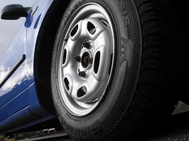

Benytter samtidig anledningen til å skryte uhemmet av Migliore tire glaze. Den gir en helt sykt fin finish på dekkene at det er helt enormt.

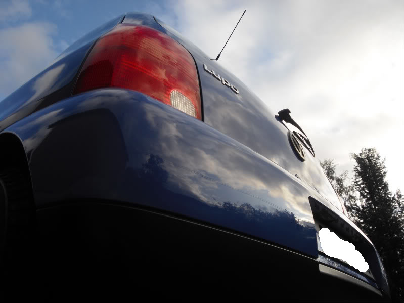

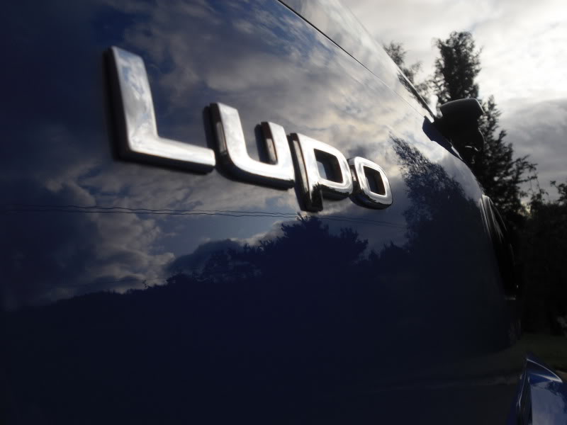

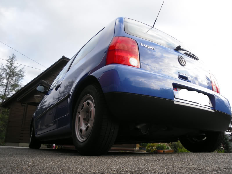

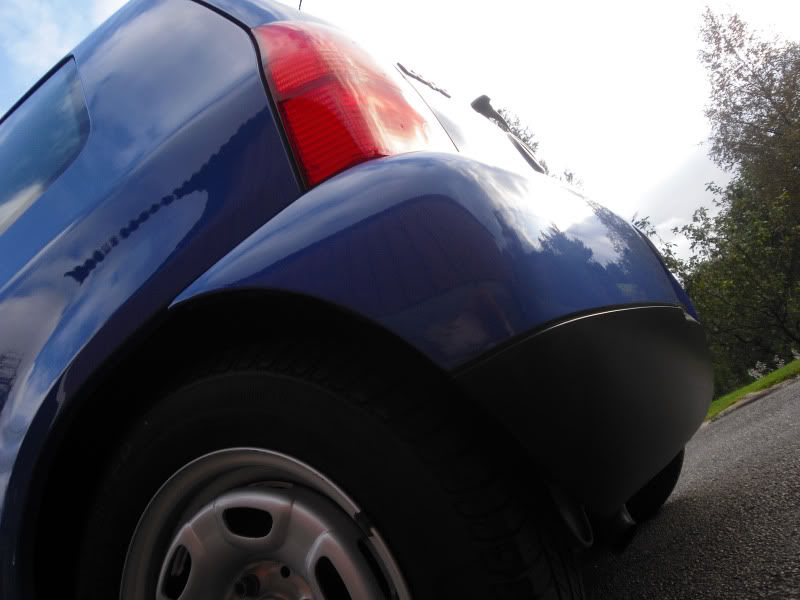

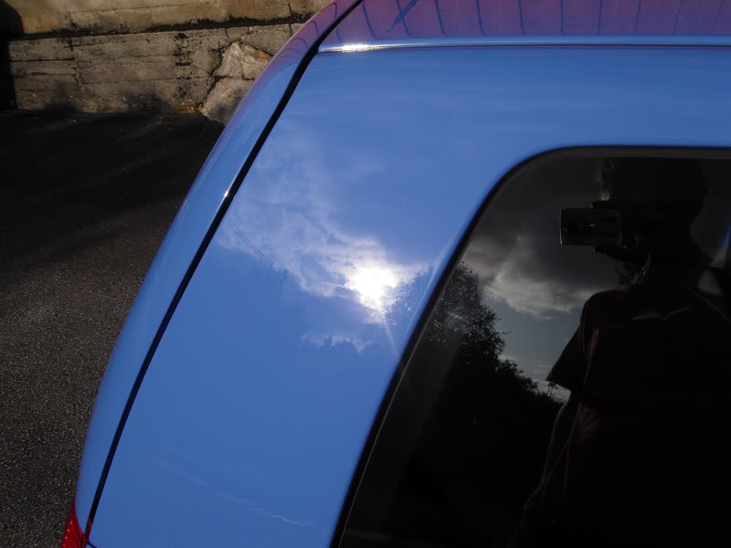

Og hva er vel en test uten bilder så her kommer et lite knippe…
Tilbakemeldinger er alltid velkomne, håper også Arnfinn legger igjen noen ord med tips til bruk av denne voksen.
