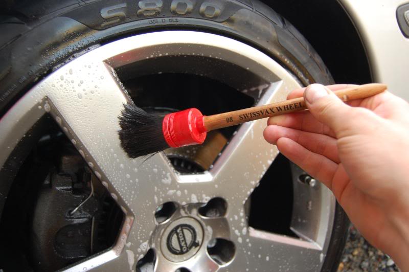

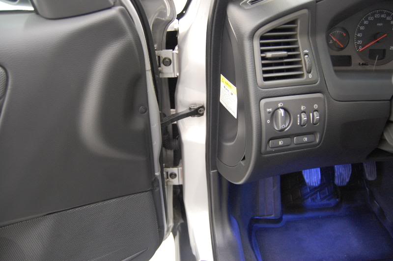

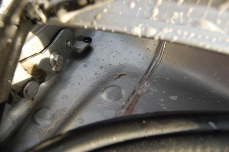

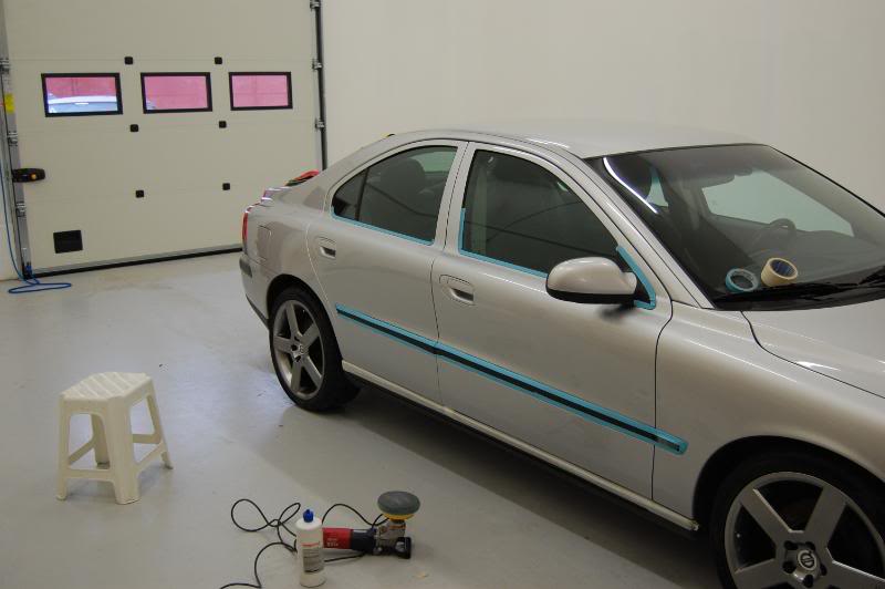

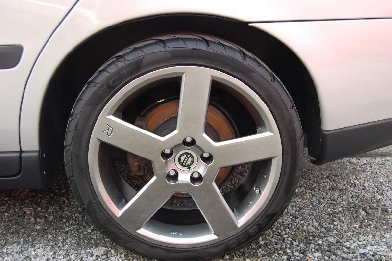

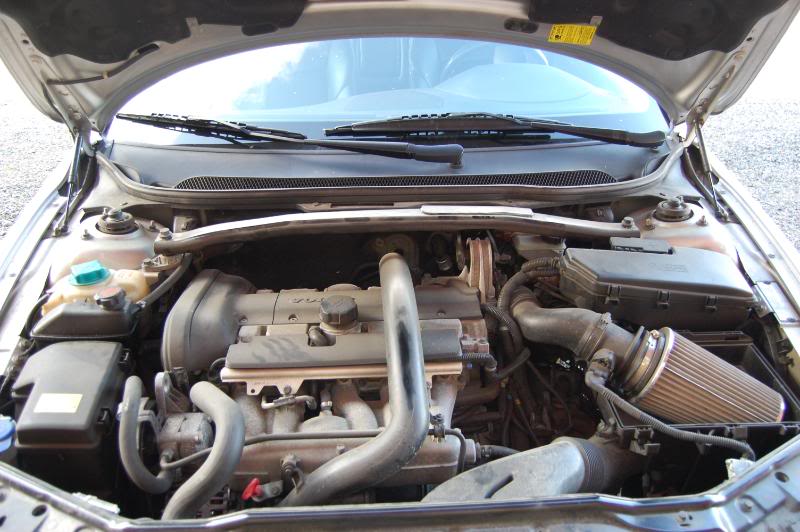

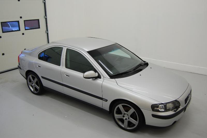

Begynte Onsdag Kveld med en grundig Vask, Motorom, dørkarmer, tanklokk, hjulbrønner, felger/dekk ble tatt først. Blanding av Optium såpe og MG All Purpose cleaner i egen bøtte, Billberry på Felger.

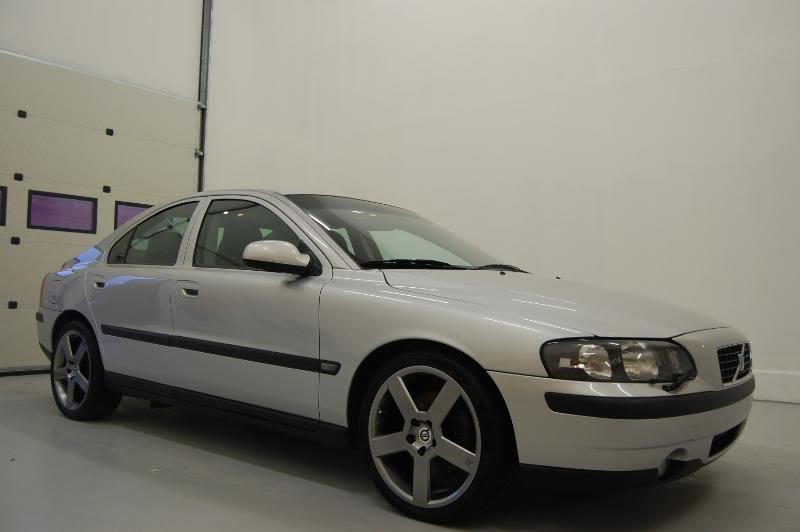

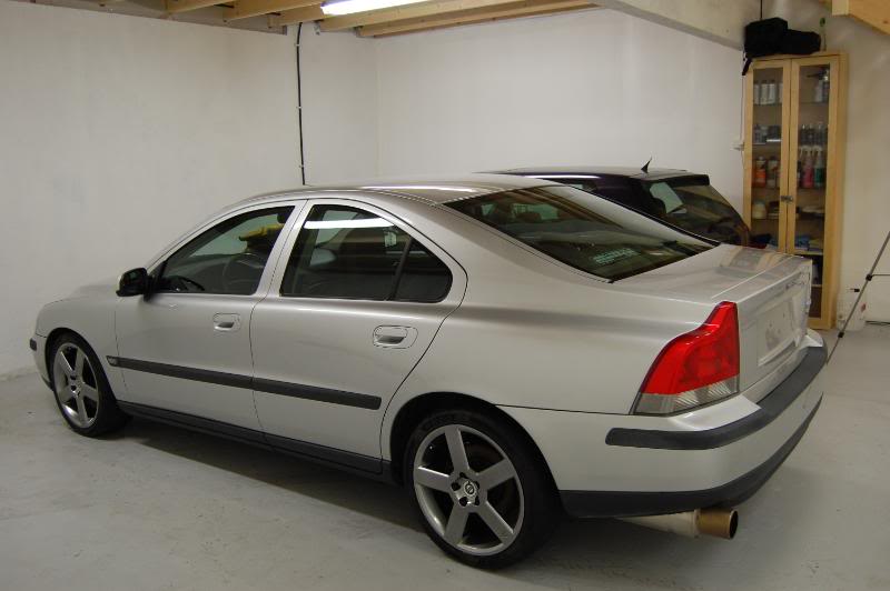

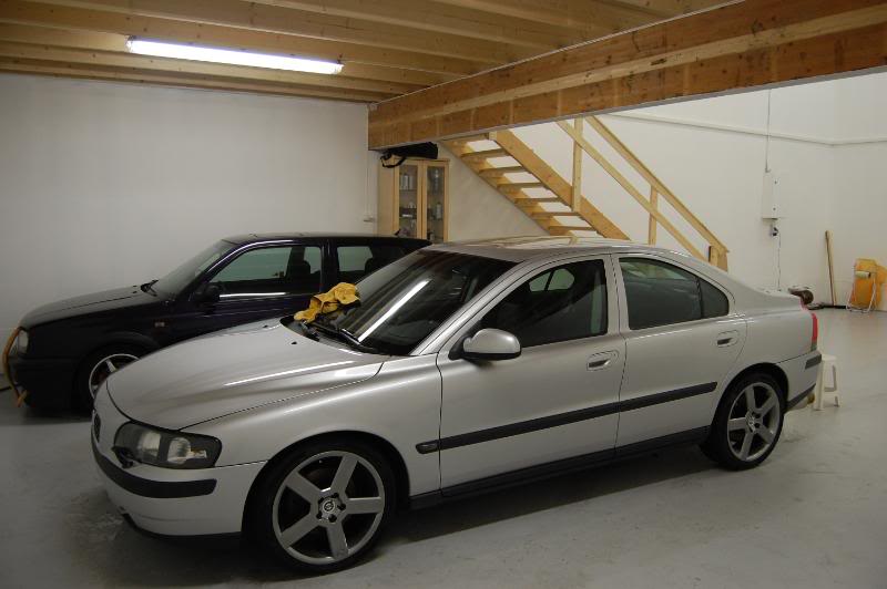

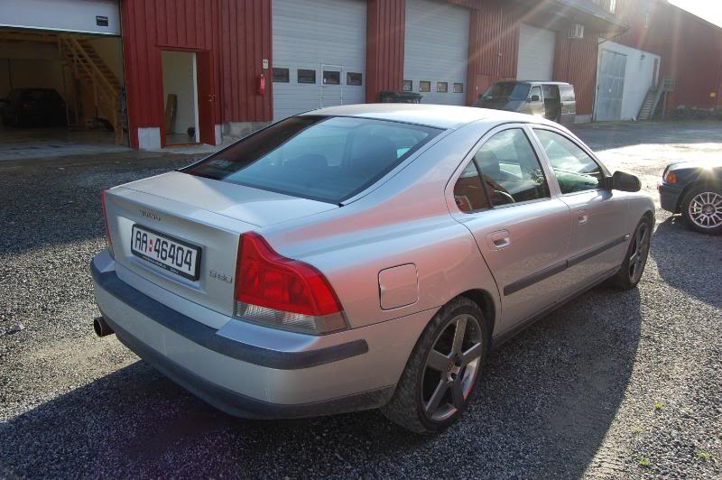

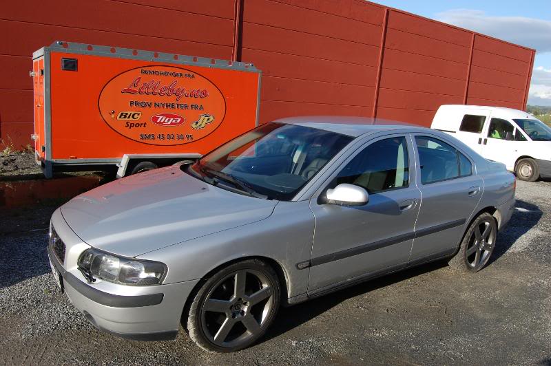

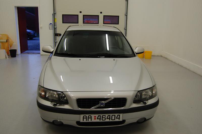

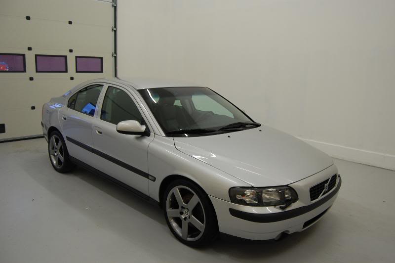

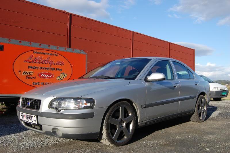

Utgangspunktet:

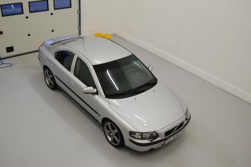

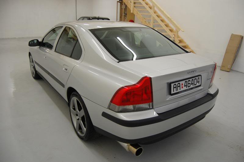

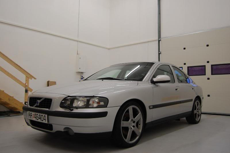

Ferdig vasket og tørket:

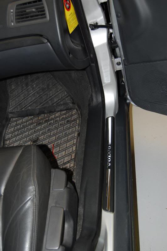

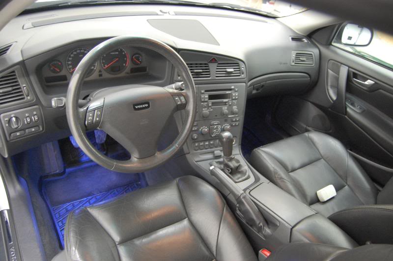

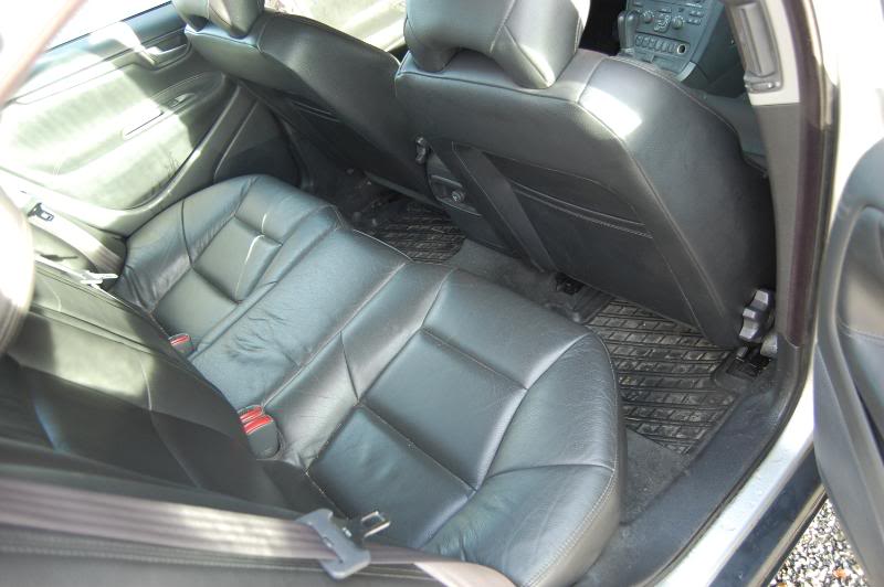

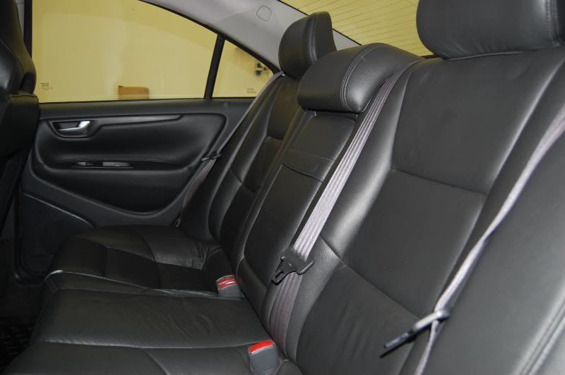

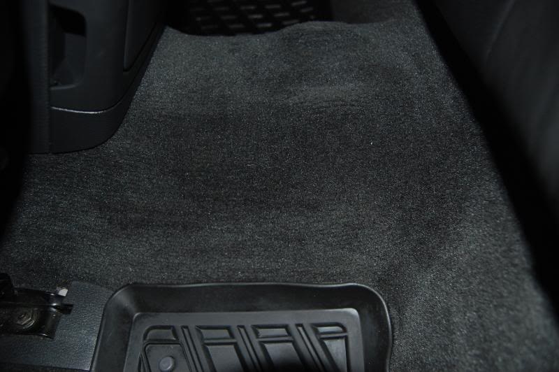

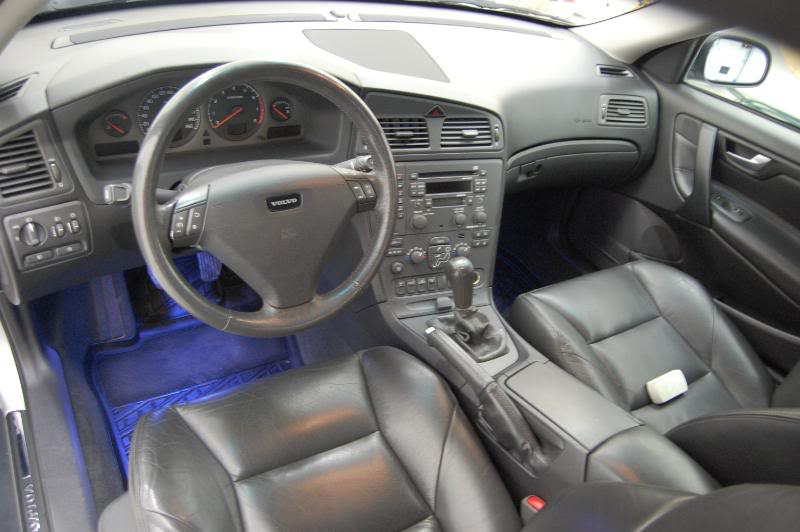

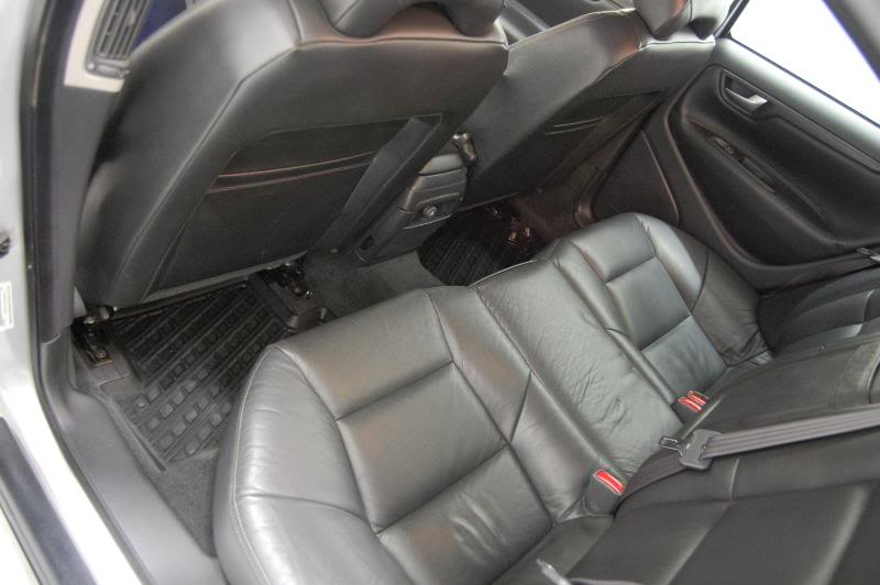

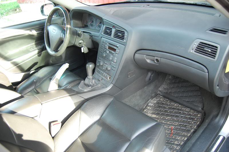

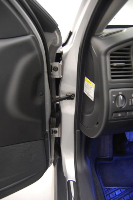

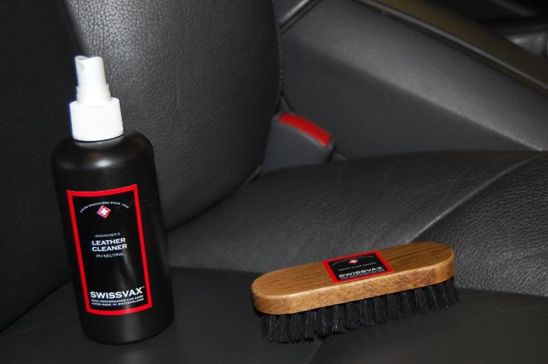

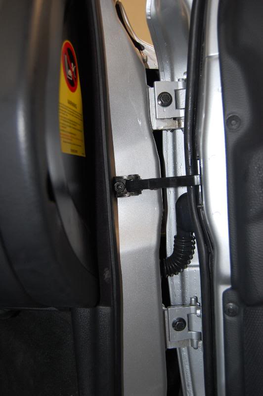

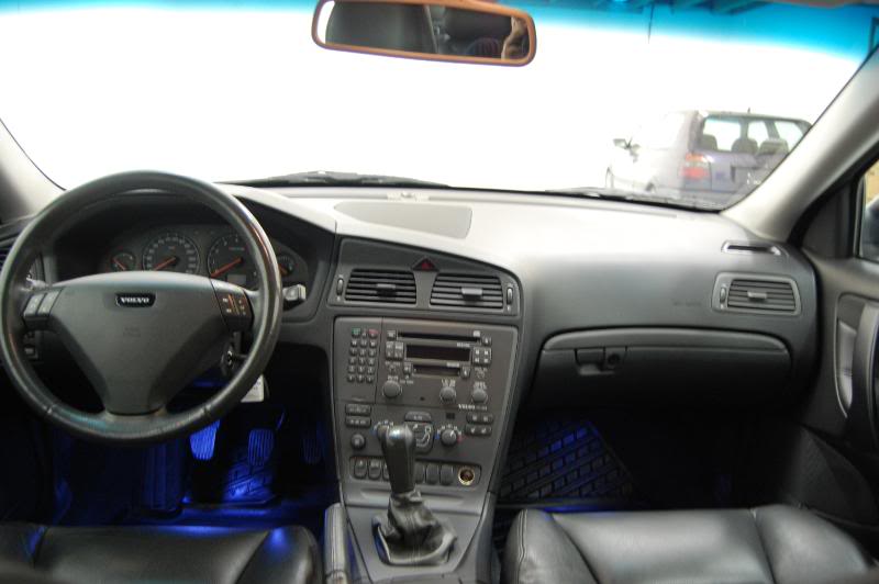

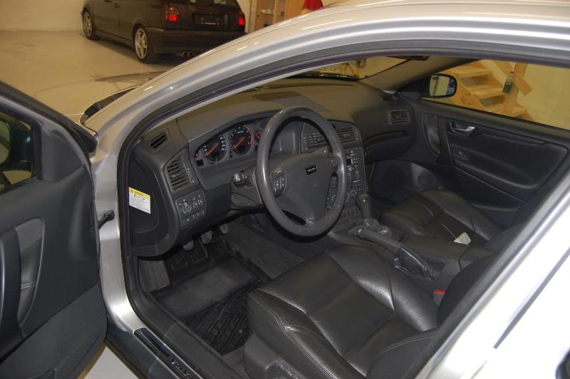

Begynte innvendig:

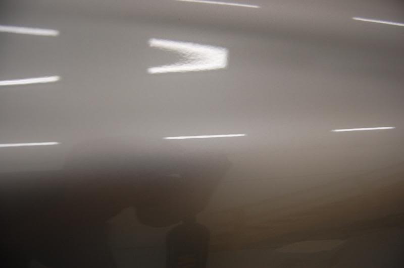

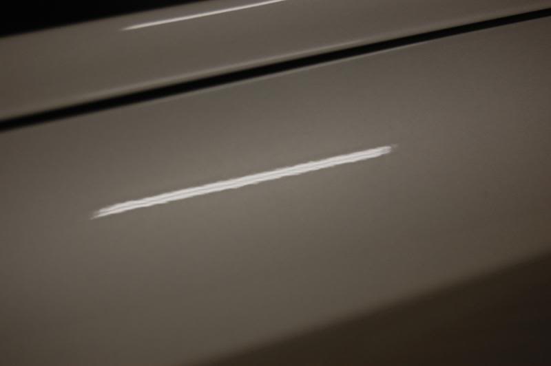

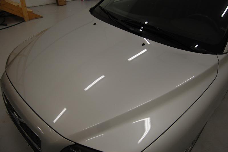

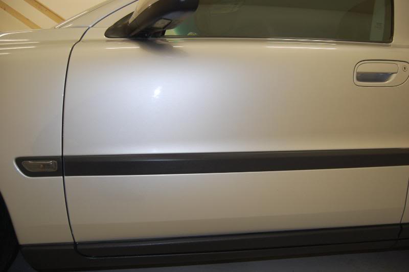

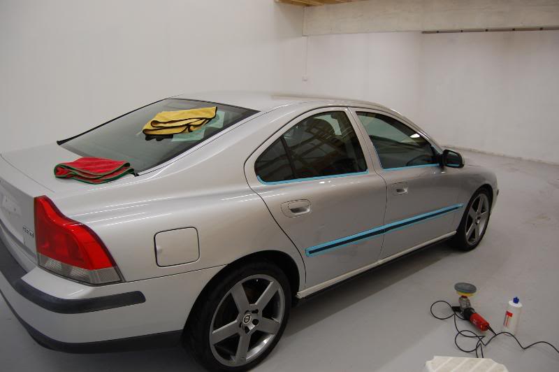

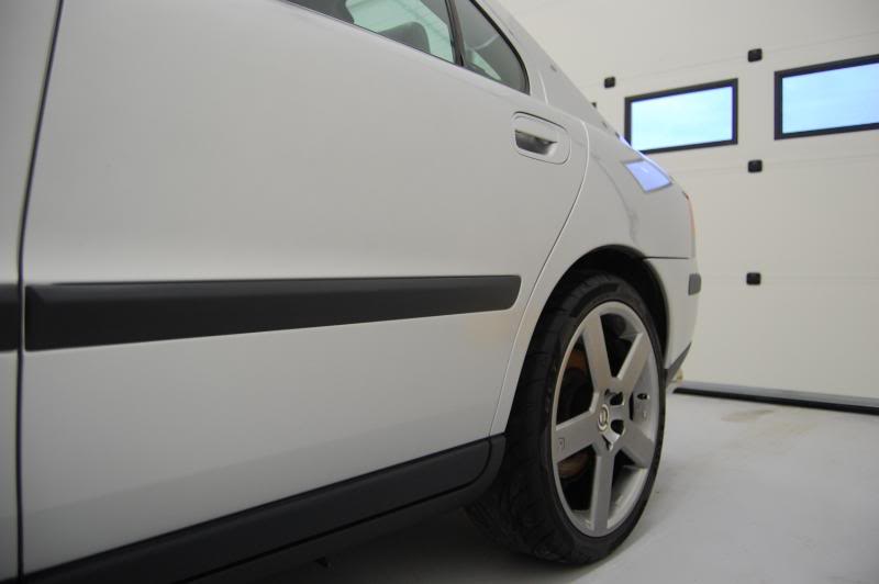

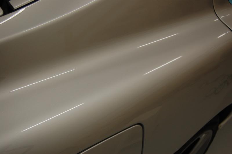

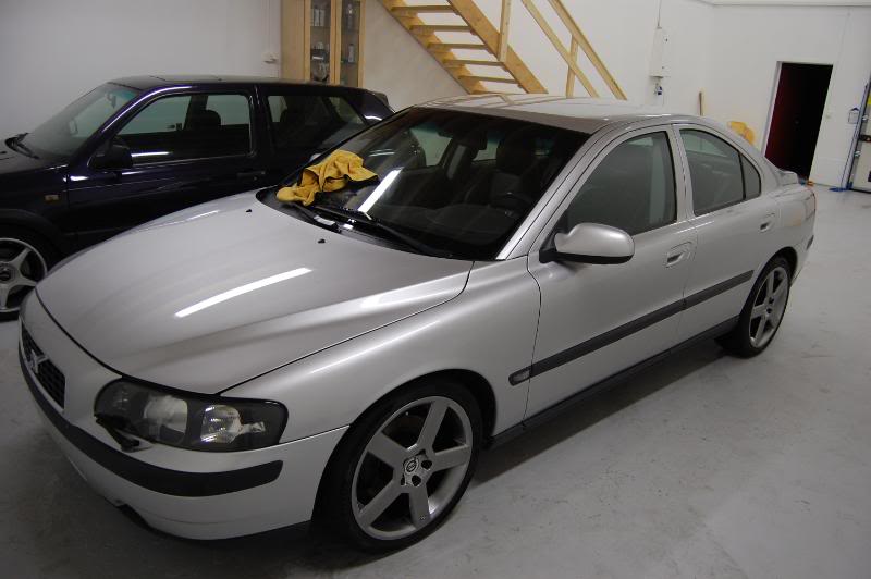

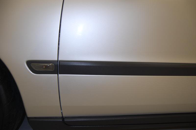

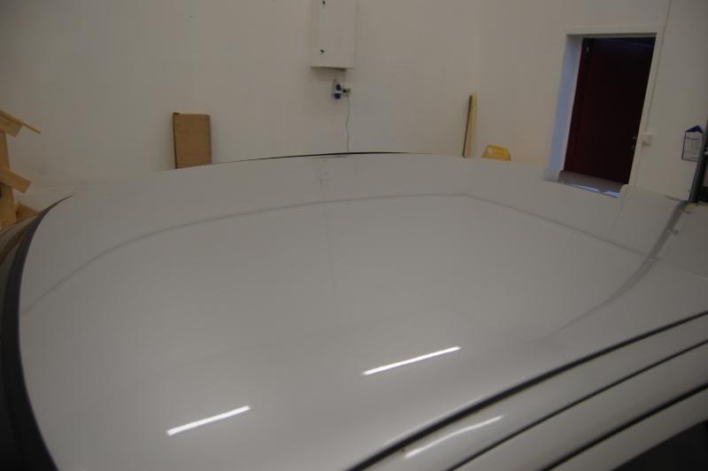

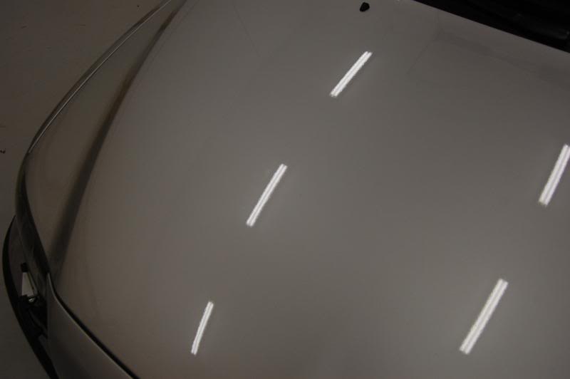

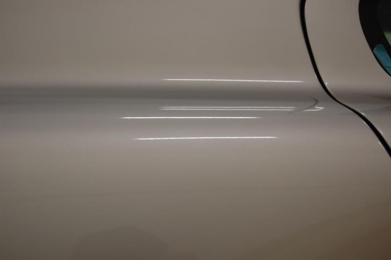

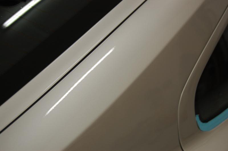

Testet PO85 på Rød Megs pad = Nei. Gul megs pad= Nei. Ingen cut. Nok en gang Blå Scholl= Aight!
Ingen kjørespor etter medium trykk 3 pass, fjernet 90% av alle defekter. Et par striper som kunne trengt våtslip for og bli 100%. Venstre side av bilen ble også lakket for noen mnd siden, og hadde noen steder bla. rundt tanklokk "litt" dårlig patent på maskering. Har også sluppet klarlakk enkelte steder.

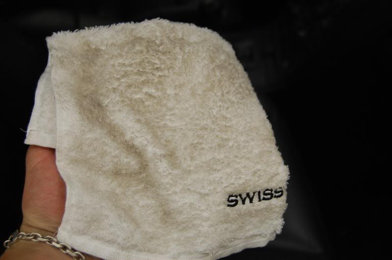

Etter dette finishing med SW Cleaner Fluid på Sort Scholl pute på 1000rpm. Dårlig med bilder av korrigering siden det var veldig vanskelig og ta bilder av, og neste bil sto utenfor og ventet..

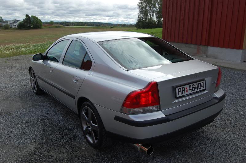

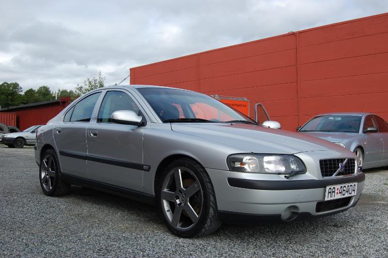

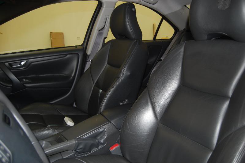

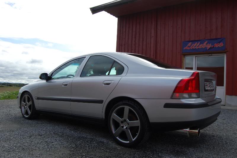

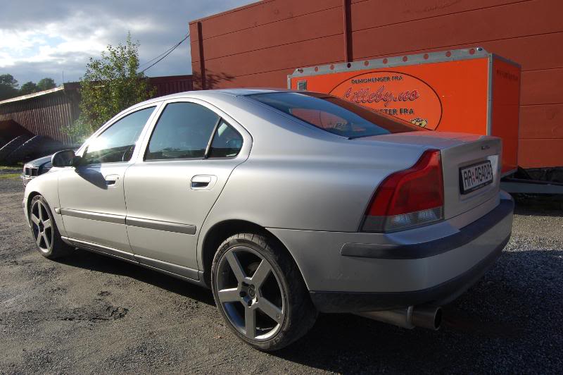

Random bilder:

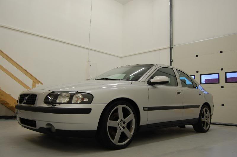

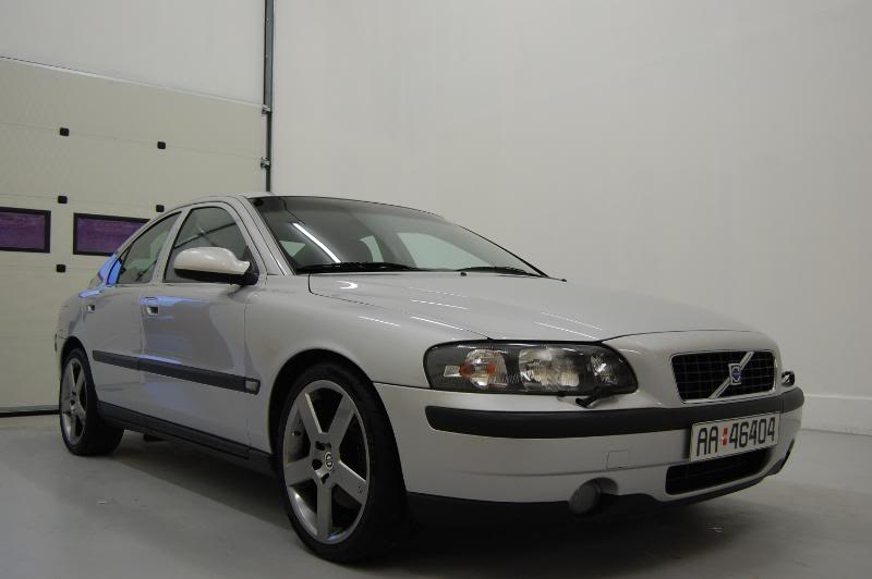

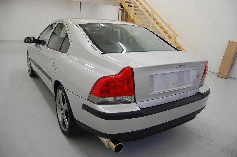

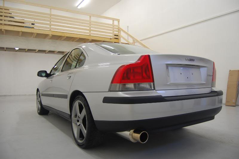

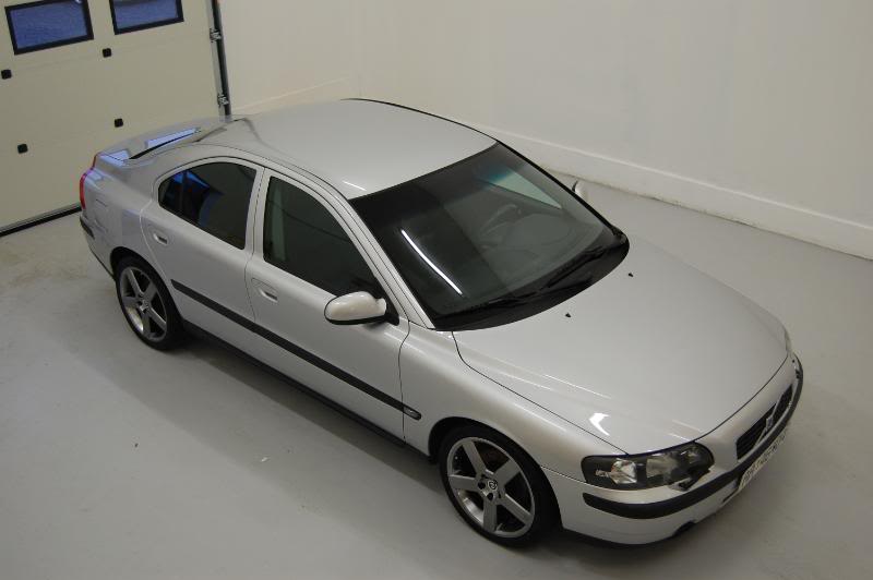

Finito fredag kveld/natt:
Enjoy!

PO85 + blå schollpad? funka fjell det?

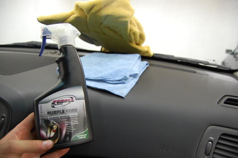

er det noen som ikke bruker Scholl Purple 9000 her inne nå....lol, knall sak, og gir jo en sykt deilig lukt også...
PO85/Blå Scholl funker fjell, kommer ann på seff, men fått velykket resultat flere ganger med den komboen, krever finishing runde etterpå hvis man går på hardt, men liker den :)
Purple is the shit.. Lukter DIGG og gir nybil-finish!

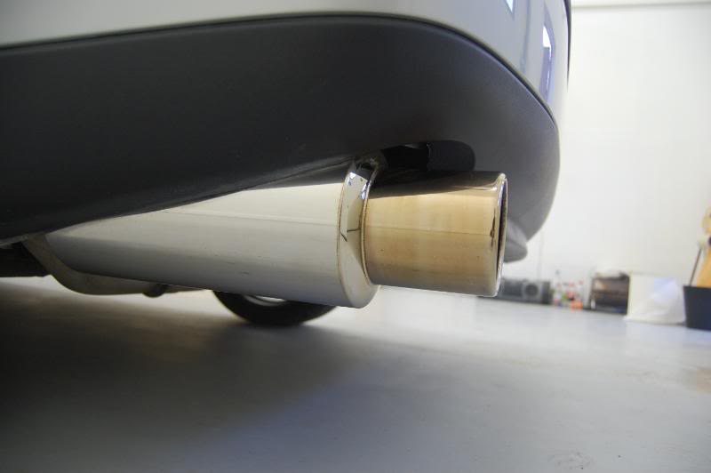

Flott jobb! :) Hvordan var lyden på den bilen der med den potta? hehe
Hehe lyden er brutal! Men, er jo 200++ i den også da. Går godt den bilen :)
