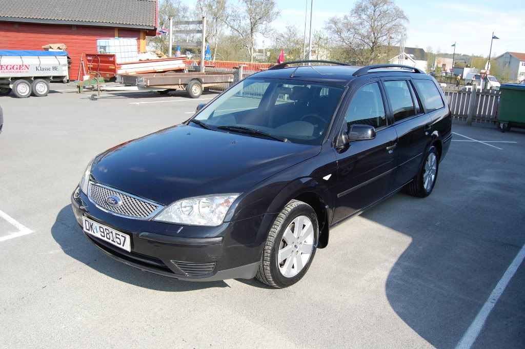

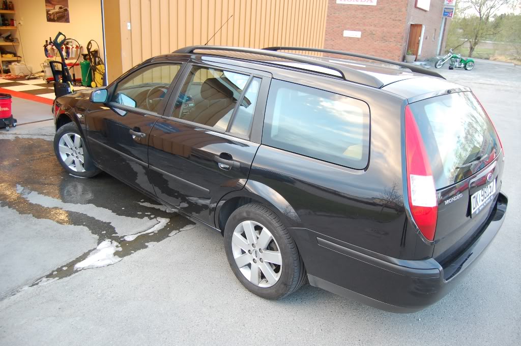

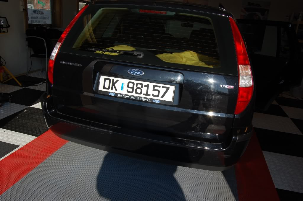

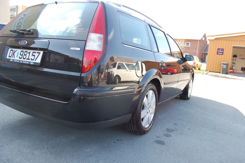

Ss: Detailed Ford Mondeo
Scandicshine.no
Wash:
Chemical Guys grim reaper
Chemical Guys citrus wash
P21s gel wheel cleaner
Foam cannon
Swissvax wheel brush
Paint:
Wool + fast cut on the hood
SIP + yellow sonus pad
3m Ultrafine SE UK
EZ cream glaze
Jetseal

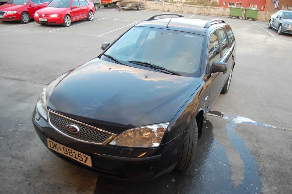

Before wash:

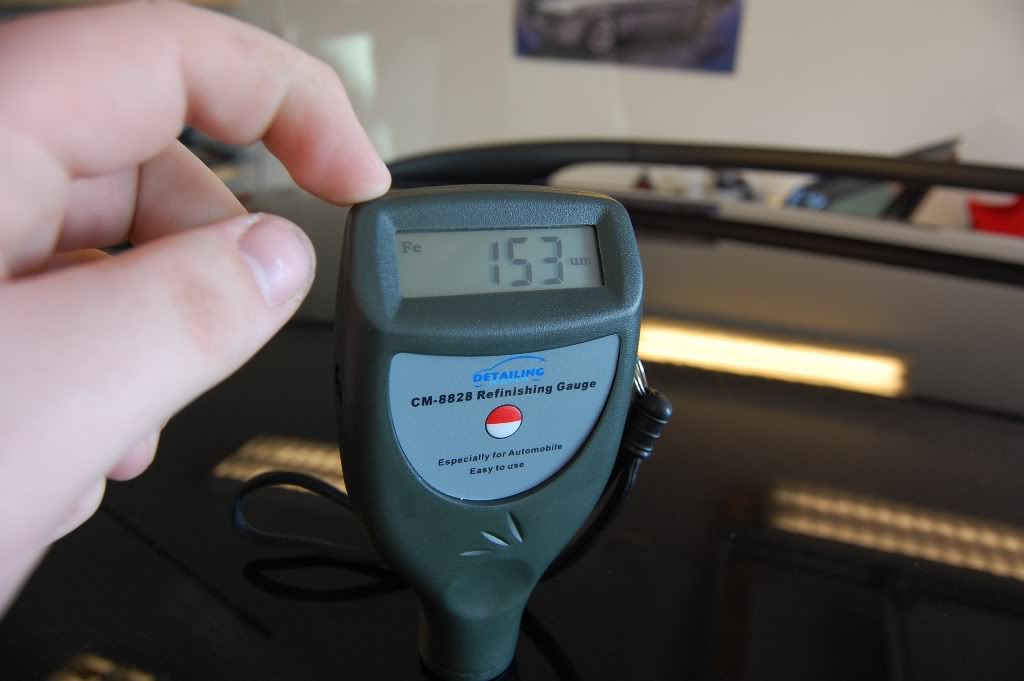

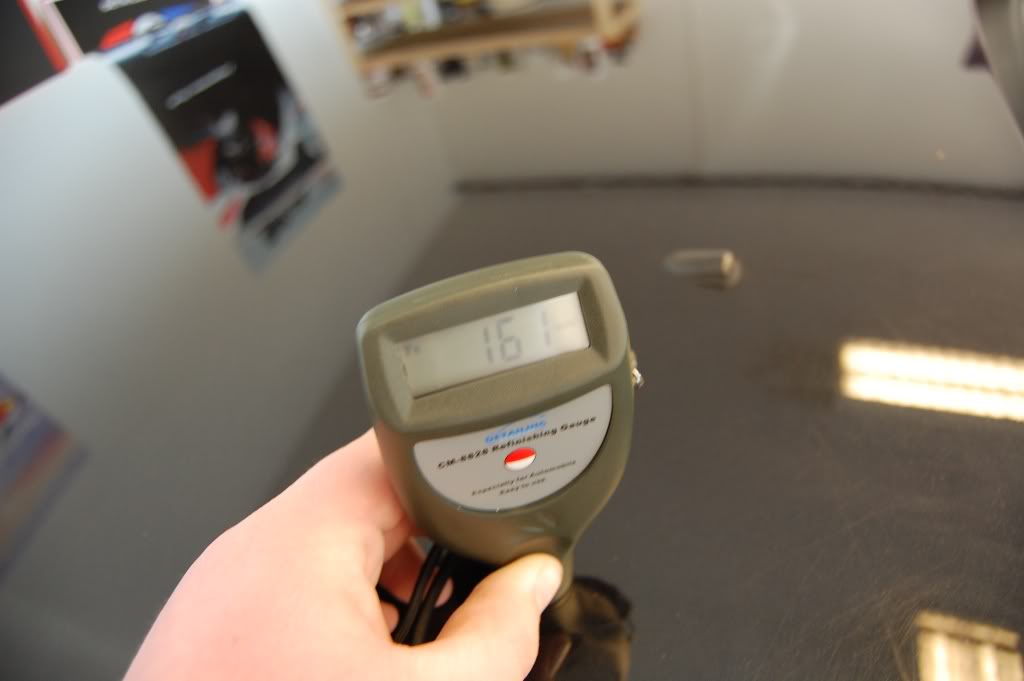

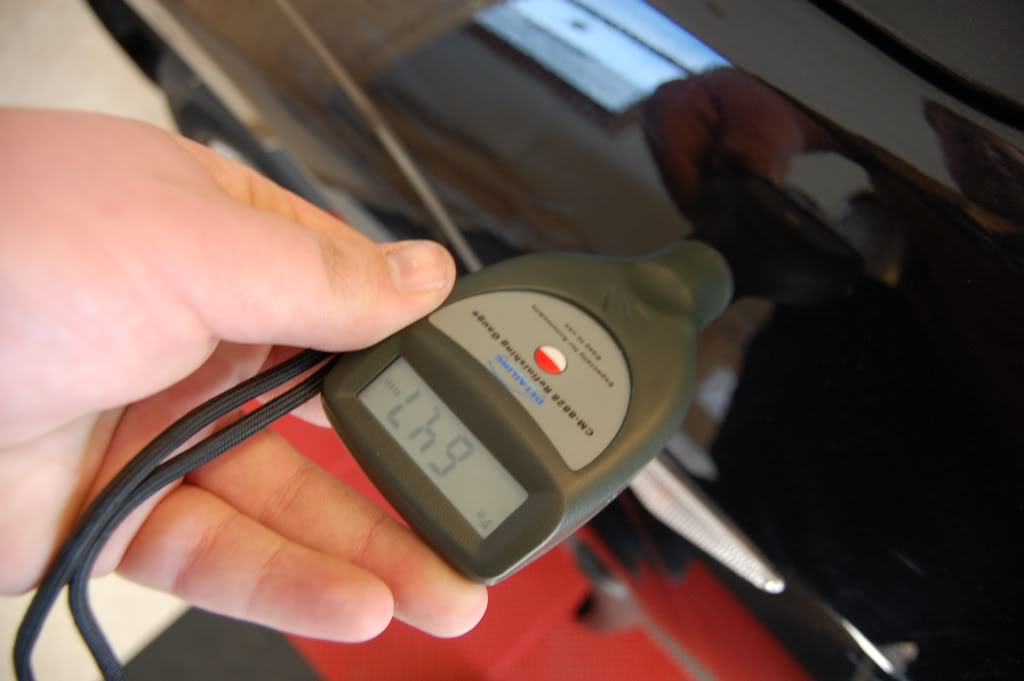

Paint readings:

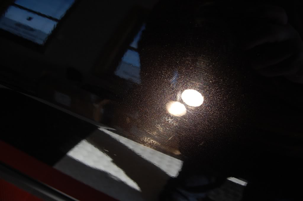

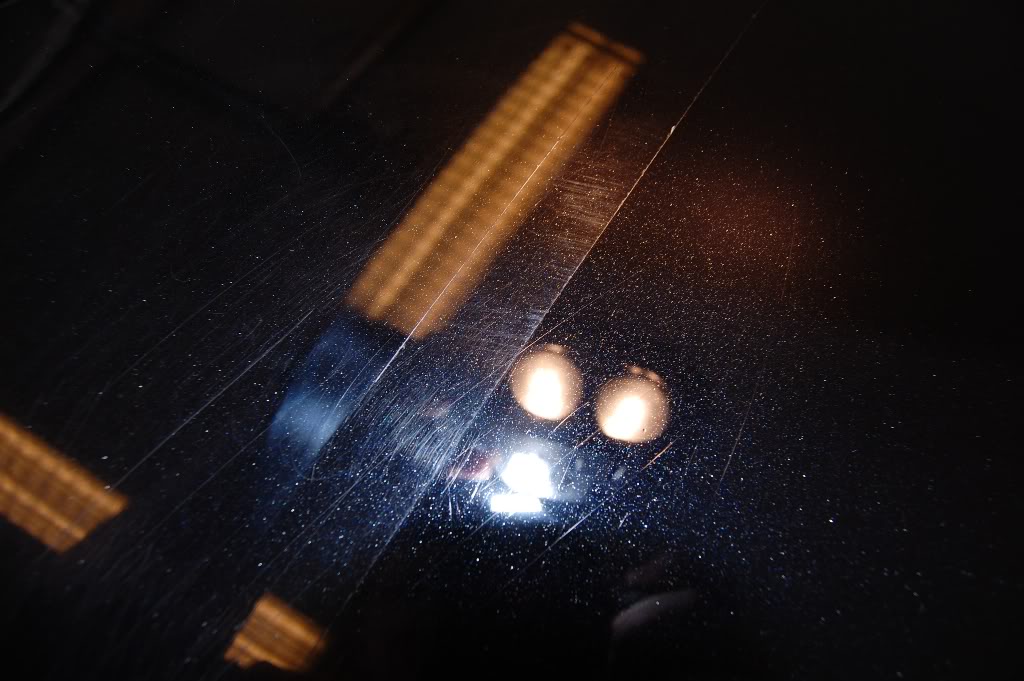

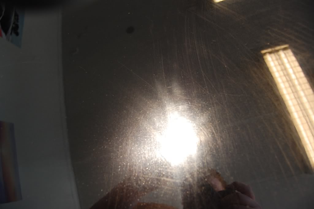

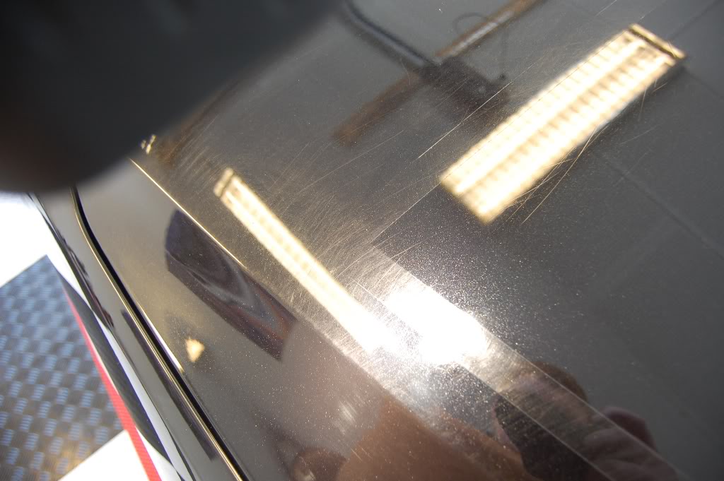

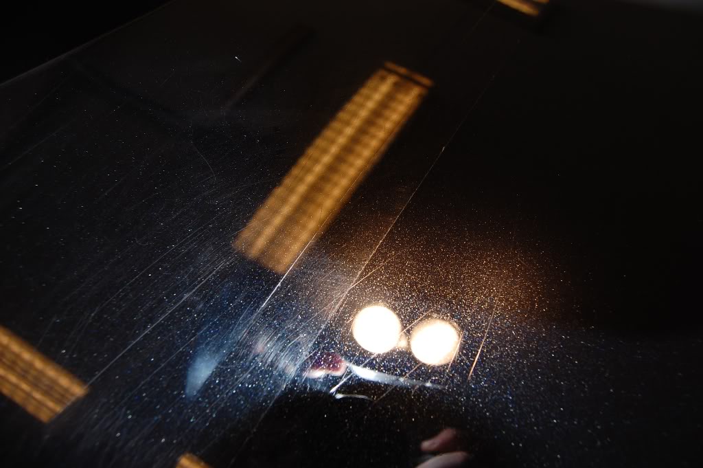

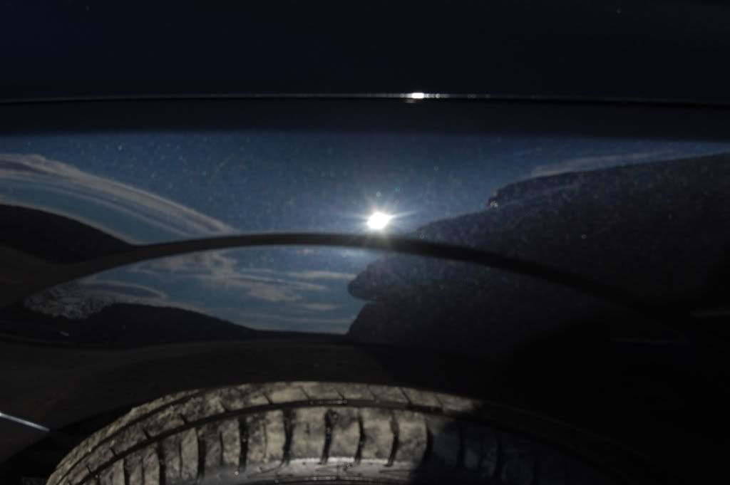

Paint defects:

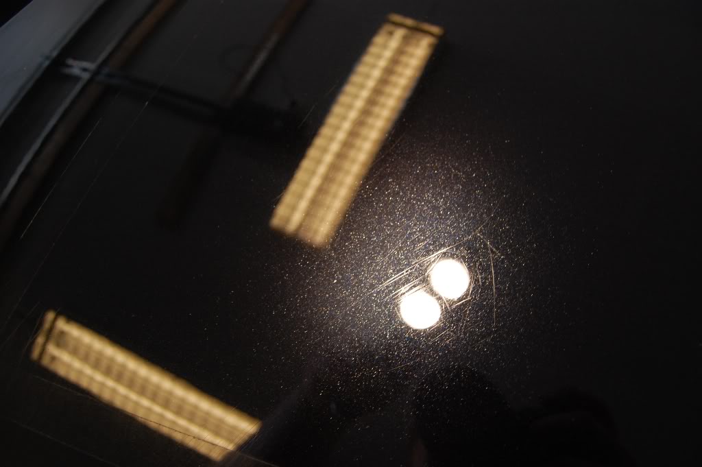

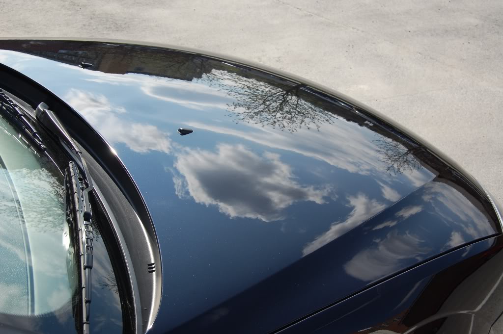

Test spot with sip on the hood:

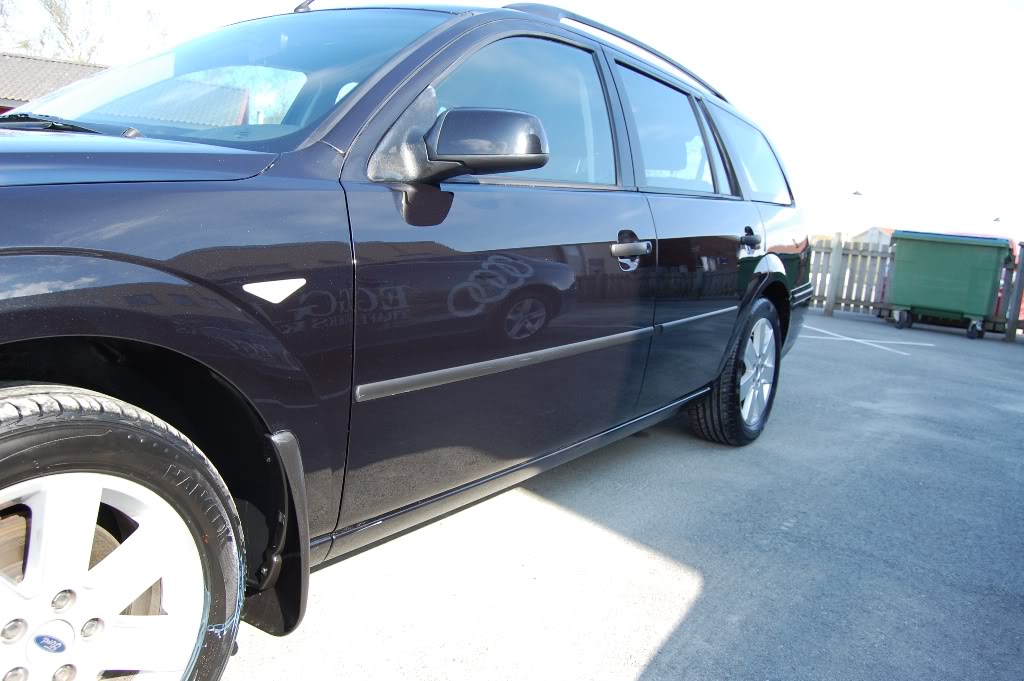

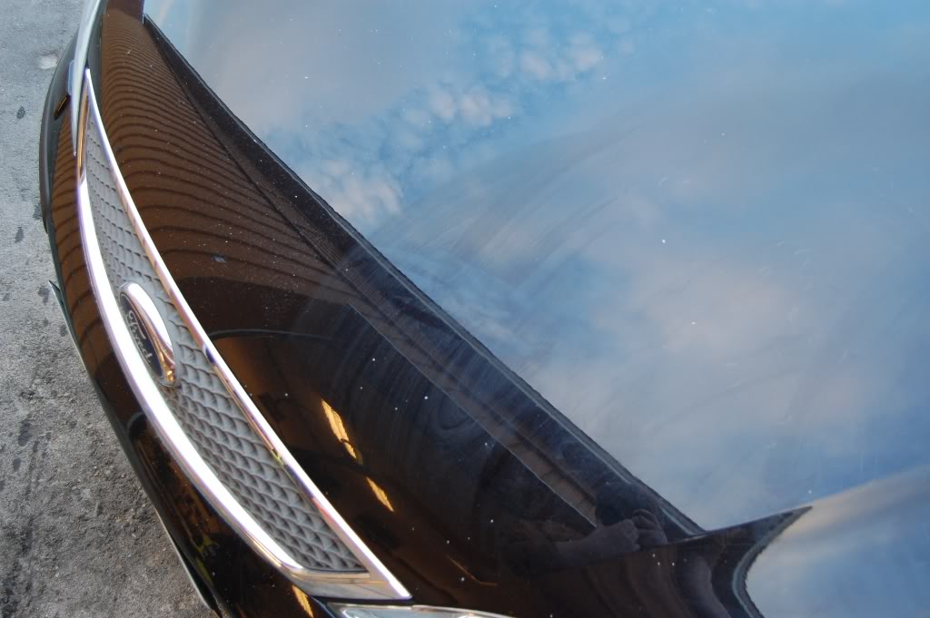

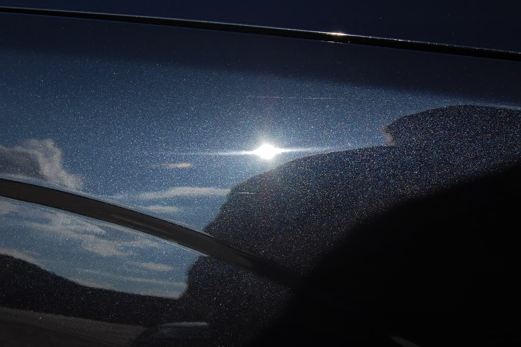

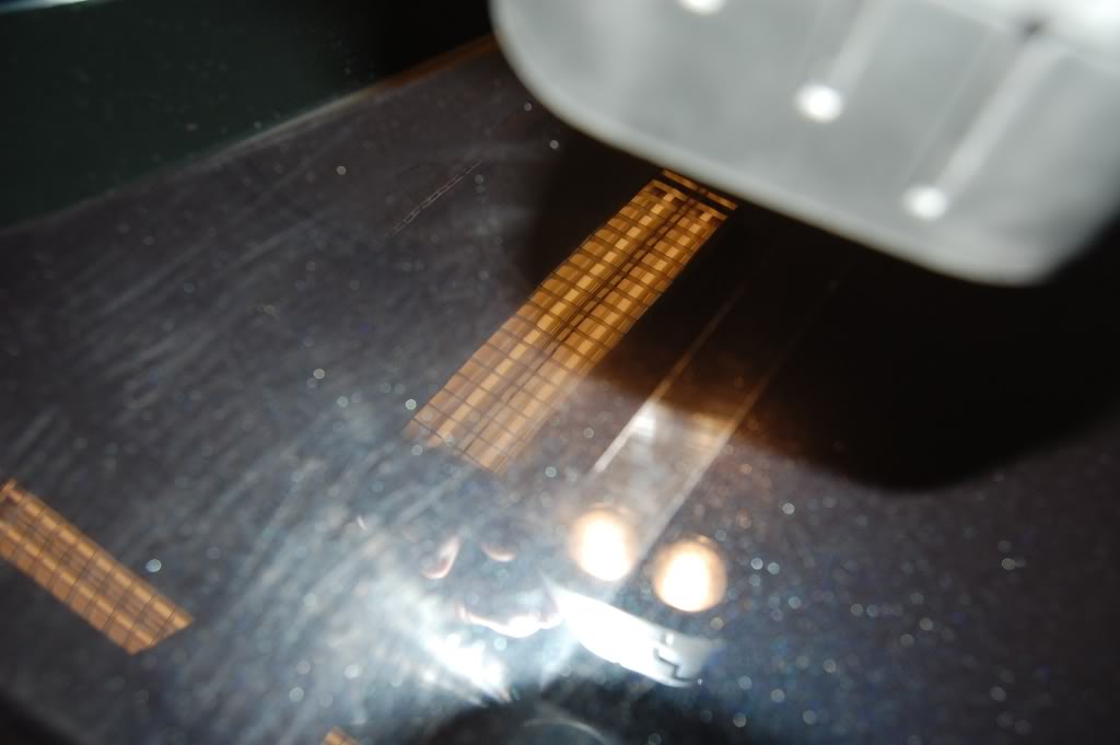

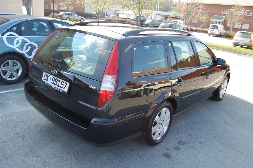

Pent Ketil! Fikk du bort alle de dype ripene du viste på et bilde? Ingen voks på denne? Så forresten råblank ut B)
Gulle godt dette her....funket bra med ULL + fast cut?
Scandicshine.no
Bo: Takker :D Fikk ikke bort alle, da noen var under klarlakken :( Ikke voks nei.
Truls: Funket greit ja, men byttet tilbake til powergloss. Hehe.

Herlig jobb! :)

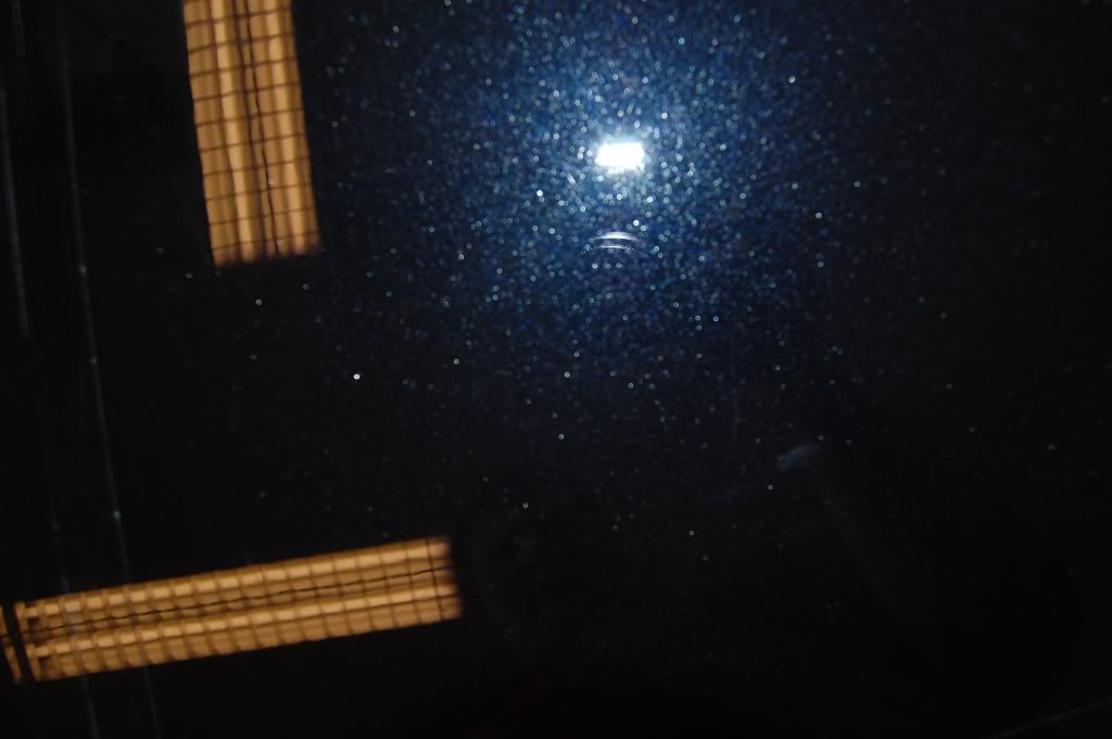

Likte du ikke fast cut plus da? Prøv å bland den sammen med sip.. 1 dott sip og 2 dotter fcp, det fungerer bra syns jeg!
Sonus sfx-1 og sip er en herlig kombinasjon, bruker den mye selv!
Får du lsp klar finish på ford lakken? Hvordan er hardheten på denne lakken vil du si?
Var da Swissvaxært så lite lakk det var på skjermen, greit å ha ptg i slike tilfeller :)
Scandicshine Detailer
ClearCoatChristR
21,8 på bakskjermen? Damn!
Hva var det på panseret på før bildene? Noen som har prøvd å vokse den med Turtle i sola ellernoe?
