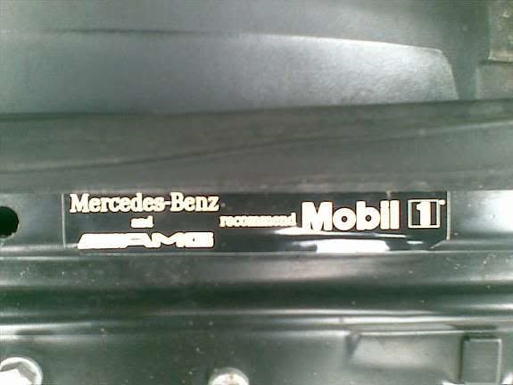

Høres merkelig ut. Ingeniørene hos Mercedes-Benz, inkludert AMG-modeller og superbilen SLR, anbefaler Mobil1 i deres kjøretøy. Det står faktisk som sticker på bilene. Benz-motorer er ikke akkurat kjent for å ta kvelden tidlig. Tipper det var noe annet enn oljen som skapte problemer for motorene dine default_smile.png

Jeg har ikke sagt at Mobil1 er dårlig. Jeg liker den bare ikke ut fra personlige preferanser. Det er verdt å merke seg at bilmerkene blir betalt av oljeprodusenter for å sette på slike stickere.
Sikkert som dere sier at stickers er god reklame.
Det spesielle med Mercedes-Benz og Mobil, var at det startet ikke med at Mobil betalte Mercedes-Benz for den avtalen.
Mercedes-Benz kontaktet Mobil fordi de var de eneste som klarte å utvikle en helsyntetisk olje. Verdens første helsyntetiske olje ble utviklet i et sammarbeid mellom Daimler-Benz AG og Mobil Oil Corp.
Etter dette har Mobil og Mercedes hatt et tett sammarbeid, og i dag betaler Mercedes-Benz, AMG, Smart, Mc Laren og Maybach penger for å kjøpe Mobil 1 Olje til sine biler. Mens Porsche også sverger til Mobil 1.
Daimler AG mottar pengestøtte fra Mobil Oil til sin F1 satsning og DTM bilene får også Mobil 1 Olje.
Det er mulig olje er olje, uansett merke nå til dags, men slik var det ikke før. ;)
Jeg tør vedde 10 årslønner på at den olja de bruker i F1 og DTM ikke har mye til felles med den du kjøper over disk her i Norge. Jeg har også hørt/lest mange historier som slår andre veien. Et gitt firma betaler for at det skal stå deres logo på kjøretøyet, mens det i realiteten kjøres på andre merker.
Selv om det står Mobil1 på et klistremerke under panseret er jeg ganske sikker på at de kjøper den billigste olja de finner til den gitte spesifikasjonen. Det blir forsåvidt akkurat det samme med BMW, hvor det står Castrol en eller annen plass i motorrommene. Når det er sagt så kan jeg si at Castrol er den beste olja jeg har prøvd på min BMW, selvsagt basert på synsing og personlige preferanser... :)
