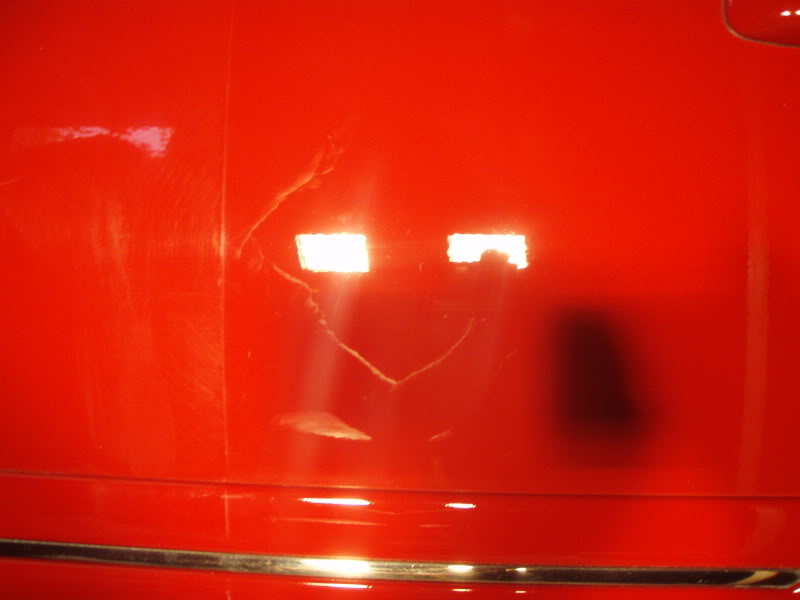

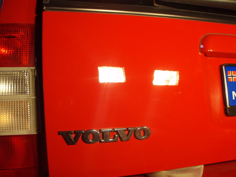

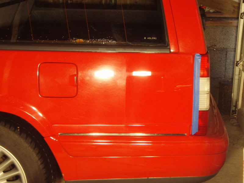

Ble desverre litt dårlig med bilder, men det får bare være..
Utstyrsliste:
Vask:
Foam Gum
Optimum car wash
Bilberry Felgrens
Optimum tireshine
MG Washmitt
Random Clay
Lakk:
Markita roterende
Menzerna Nano 106FA med hvit Sonus
Menzerna Top Inspection
Lsp:
Chemical Guys ez-cream glaze
Chemical Guys Jetseal 109
Pinnacle Souveran wax
Pics:
Ble litt rds igjen

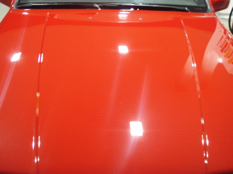

Panser:
Noen hastebilder før levering:
Endret av espn86

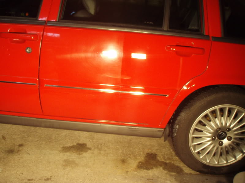

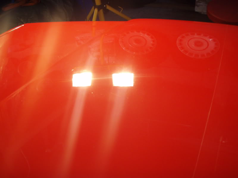

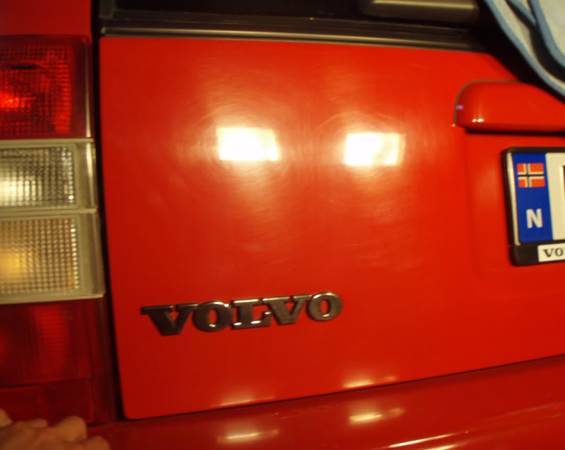

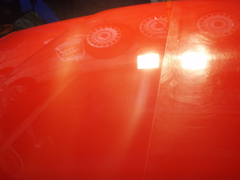

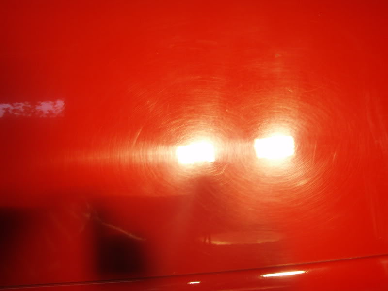

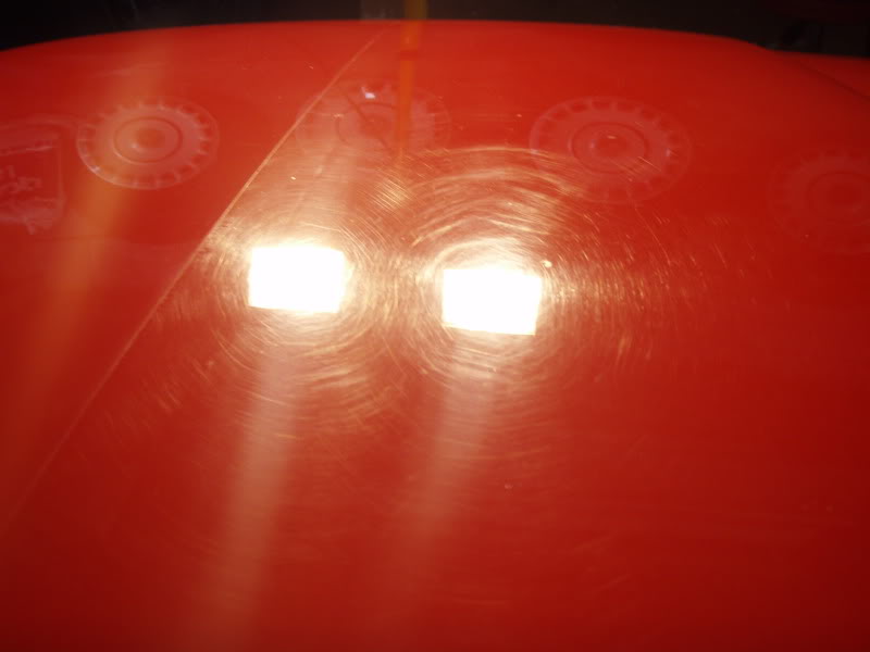

Ble en skikkelig forvandling det der. Godt jobbet! Tenker eier ble strålende fornøyd.
Herlig med 50/50 bilder.default_biggrin.png Blir fint og se hvilke produkter du har i "verktøy kassen", resultatet ble topp.
Ja ble bra det der, ok lakk å jobbe med?
Var lett å jobbe med ja, lakken virket litt myk muligens. Prøvde nemlig en runde Menzerna SIP først og det ble bare kjørespor.
