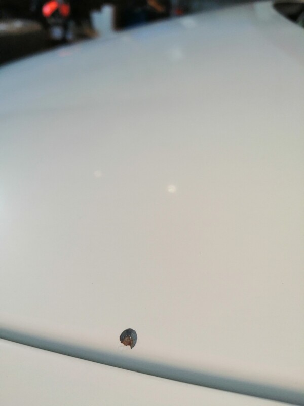

Har fått tatt en god vask av den, og kartlagt steinsprut og litt rust.
Litt steinsprut:
Steinsprut

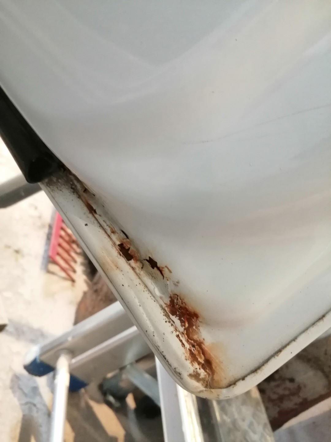

Har bestilt en sånn lakkstift fra forhandler. Som jeg skal fylle med, men burde jeg også slipe vekk rusten? Eller finnes det noe produkt som etser det vekk?
Hjulbuer har litt rust på venstre side, både foran og bak.
IMG_20210702_125852.thumb.jpg.67a6803d1f65913b4fdf01b0ea5ca92b.jpgIMG_20210702_125919.thumb.jpg.29fb2c3540eeae828aab468a9693f212.jpgIMG_20210702_125931.thumb.jpg.1dee7cc3106e6b808b29a31b731823d6.jpgIMG_20210702_125943.thumb.jpg.18671823de0bac4508aa5fb3e019700c.jpg
Hva bør jeg gjøre med hjulbuene?
På innsiden av døren på høyere side er det litt nederst.
Jeg har tenkt å slipe ned, grunne og lakkere det på innsiden av døren og prøve meg frem der (det syntes ikke spesielt uansett).

Det finnes produkter som hydrate 80 og rustbjørn, de er rimelige og raske i bruk. men best og lengst effekt er nok å ta den helt ut med slip og syregrunning. Men det koster mer og tar lenger tid, så du får avgjøre nivået på rustfjerningen selv. Lykke til uansett.
