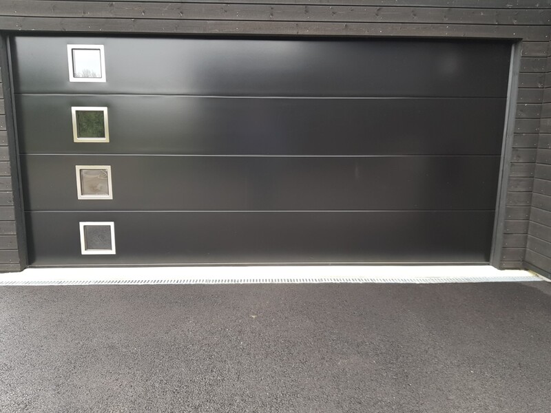

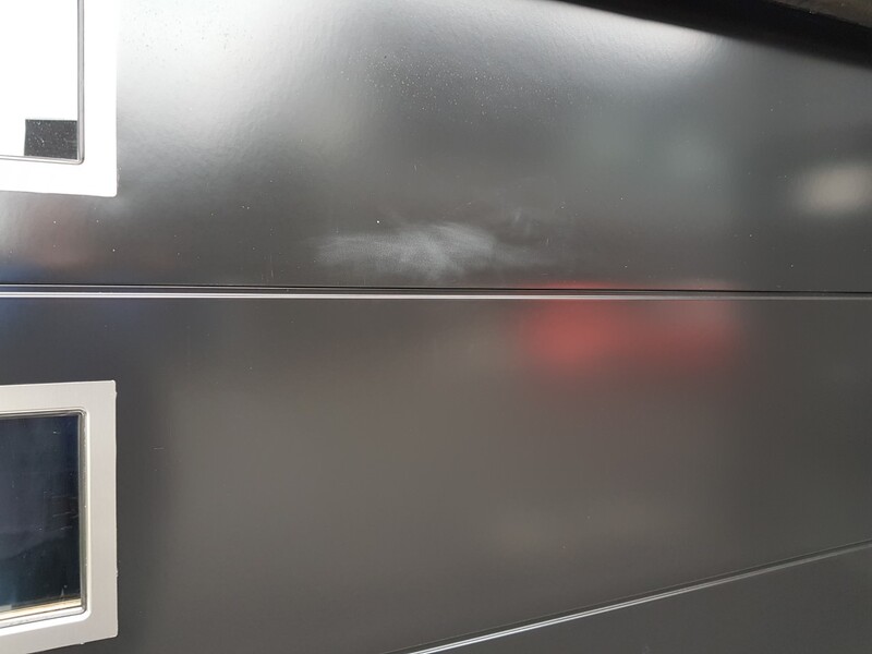

Noen som kan polere/bone en garasjeport i Stavanger? Port er lakkert med 2 strøk billakk.
Har fått ett merke/felt som ikke er pent.
Se bilder for mer informasjon.Image

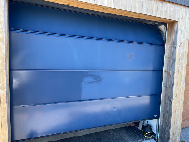

Jeg låner denne litt.
Har en garasje jeg skulle friska opp litt.
litt tafatt før i dag, men vedlegger bilde og håper på kjappest mulig fasit fra noen likesinnede.
spørsmål: må jeg bite i det, plukke frem maskinen og ofre noen poleringsputer for å få jevn glans?
vedlagt ligger bilder av porten det gjelder. Nederste portelementet er forsøkt vokset med Collinite 915 uten godt resultat på glans. To lag der man ser en sirkel med bulk. Nest nederste element har fått et forsøk med Polytrol på venstre side. Tredje nederste er ubehandlet, med unntak av noe gammel pannesvette som.

Det er polering som gir 95% av glansen, LSP  gir bare beskyttelse, og en ørliten glansforsterkning. Polytrol er en plast/gummifornyer (hovedsaklig laget for bruk på båter) som ikke har noe på et lakkert metallelement å gjøre.
Så her er det nok bare å finne frem poleringsmaskinen. Det tar i grunnen ikke så lang tid å gjøre dette.

Økt glans var underordnet. Et jevnere uttrykk var håpet, og Polytrolen gjorde helt klar en bedre jobb enn voksen med det. Så vidt jeg forsto i mitt desperate forsøk så er Polytrol egnet for lakkerte flater også? Selv om vi her inne ser ut til å bruke den på ulakkert plast oftest. Eller er det uheldig å bruke det på lakk?
edit: blir dog ei runde med maskin og lsp for å rydde opp.

Polytrol er jo laget for å trekke inn i plast/gummi, å det vil den ikke på lakk, der vil den bare ligge utenpå, å forsvinne etter kort tid. Bruk noe som er beregnet for lakk 🙂
