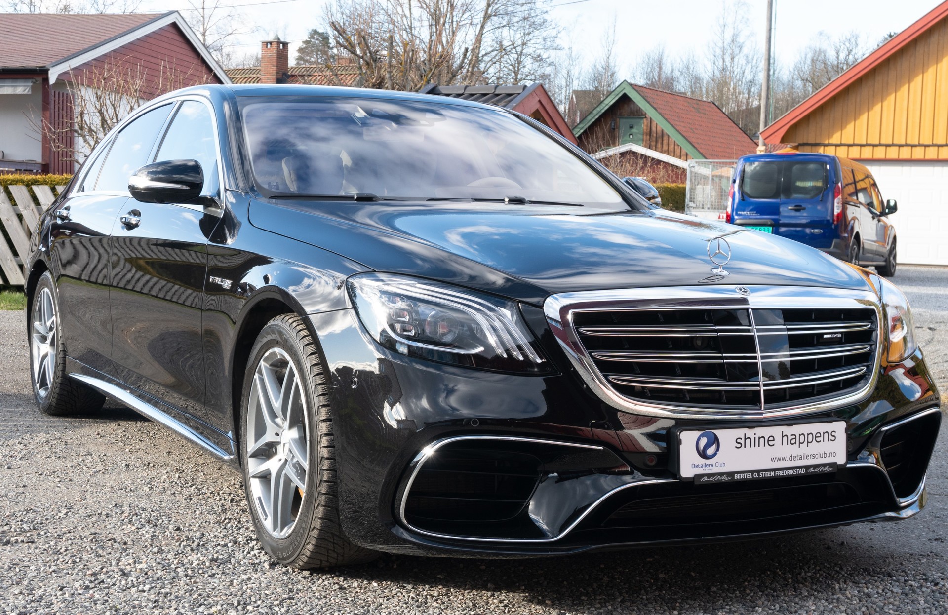

Denne påsken har jeg stort sett vært i garasjen med en meget grom bil. Dette er altså en 2017 modell Mercedes S63 AMG med alt mulig utstyr. Ønsket fra eier her var en polering for å få bort vaskeriper samt en god voks, samt rens av interiør. Skulle vise seg å bli en stor jobb dette.
Bilen ankom Askim uken før påske så jeg hadde ganske god tid på denne.
Det første jeg gjorde nå bilen kom var å ta av skilter, samt å åpne paseret for å få sluppet ut varme derfra litt raskere. Lot bilen stå en stund slik for å kjøle seg ned.
Tok et par bilder av bilen slik den var før jeg satte i gang. Bilen var ganske skitten så det var vanskelig å se hva som ventet av riper osv.
Interiøret så ikke så værst ut, men trengte helt klart en oppfriskning 🙂 Nydelig bil er det uansett.

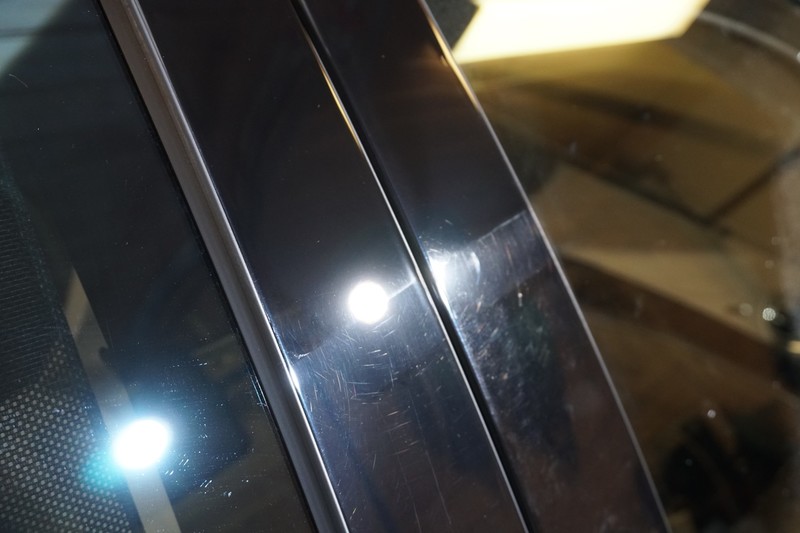

Men må slutte å drømme og begynne å jobbe. Først litt inspeksjonsbilder for å se tilstanden på lakken.
Ser ut som det er passasjersiden som har fått mest medfart, men riper var det overalt.

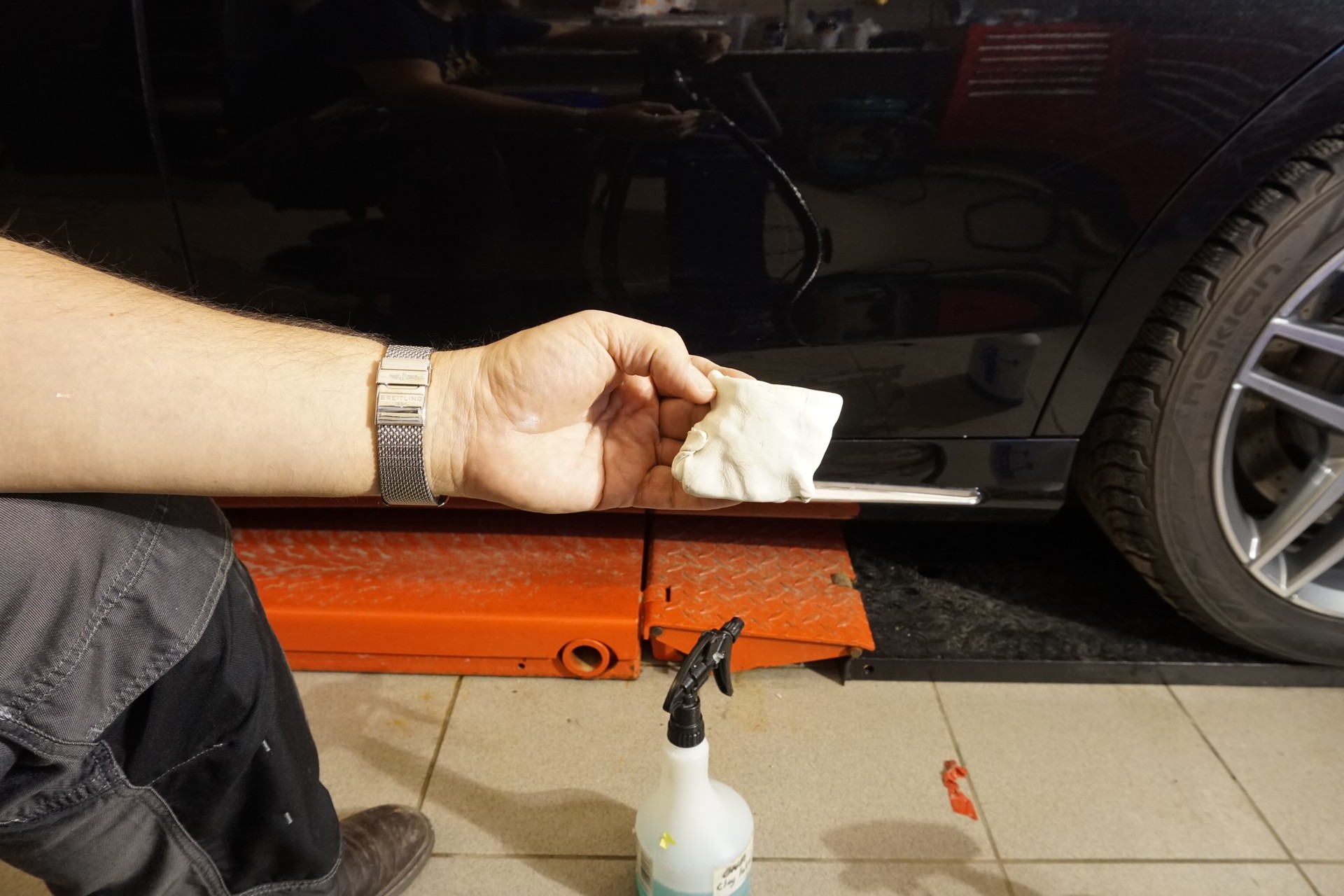

Tok en runde med clay før polering for å få bort det som måtte sitte igjen på lakken. Ikke mye å finne.
Da var det i gang med polering, etter litt testing fant jeg som ventet ut at dette var en knaaaaalhard lakk. Her måtte det tas et ganske grovt førstesteg, men uten å overdrive. Litt 50/50 bilder følger:

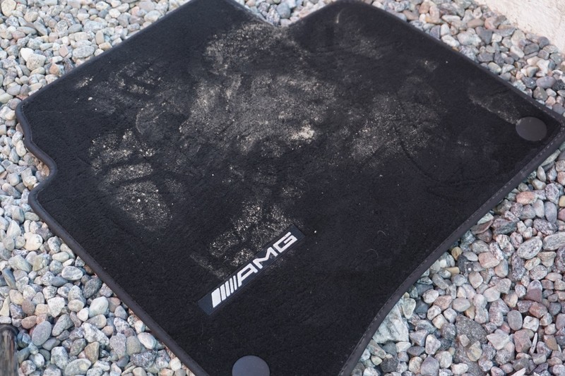

Gulvmatter ble tatt ut og vasket grundig. De ble satt inn med Blankbil sin APC, børstet og våtrenset.
Når de var ferdig renset ble de hengt til tørk til dagen etter.
De mere fastmonterte gulvteppene fikk også en grundig rens.
Det ble bra selv om teppefibrene står i alle retninger her 🙂
Noen flekker krevde litt ekstra oppmerksomhet.
Borte! Det meste lar seg løse.

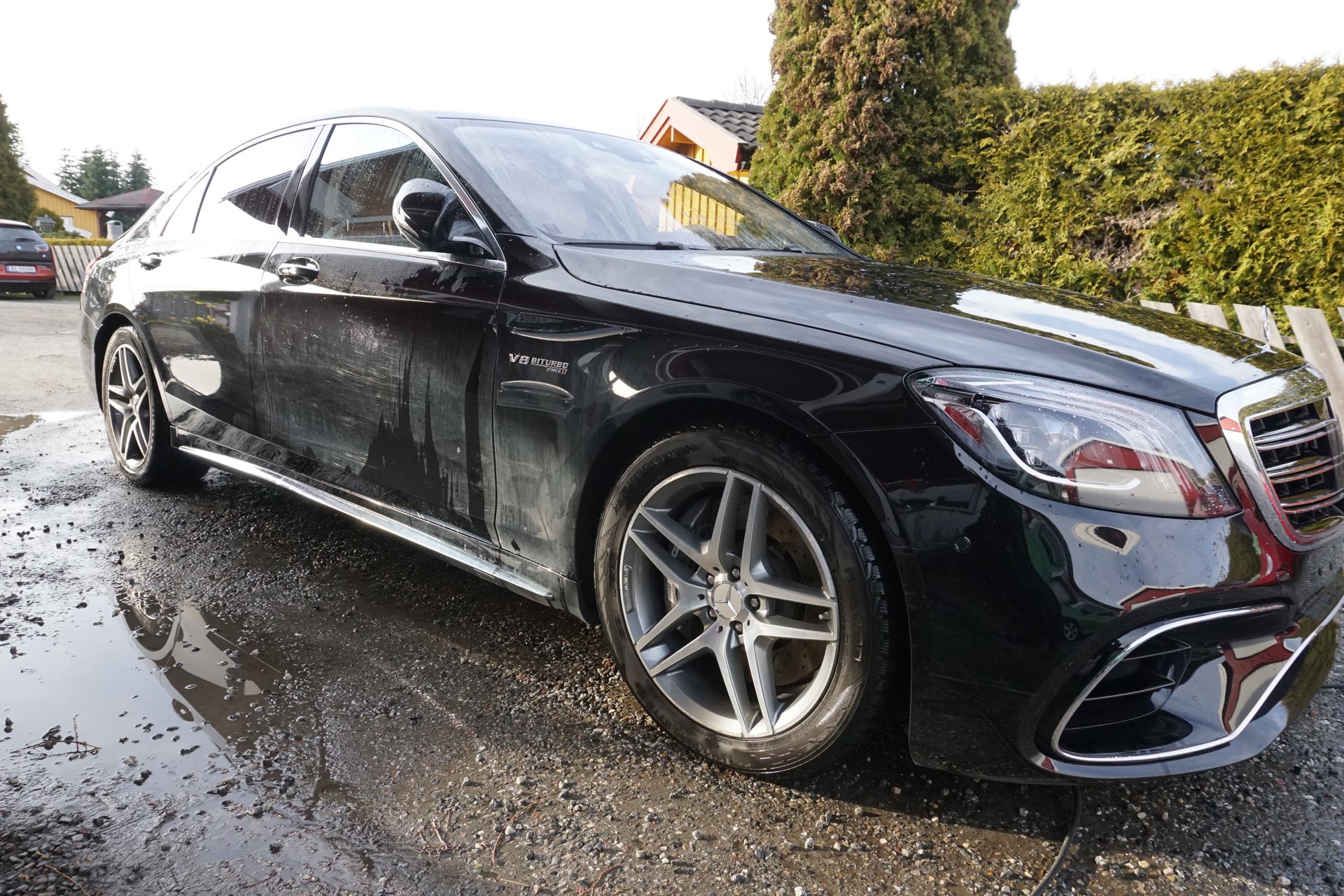

Da gjenstår egentlig bare ferdigbilder:
Været var litt merkelig, så disse bildene er en blanding av bilder i litt ulike lysforhold. Overskyet, disig og solskinn...
Fantastisk bil dette, og jeg var så heldig at jeg måtte levere bilen hjem til eier som bor 6 mil unna meg. Så da ble det en god prøvetur også 🙂
