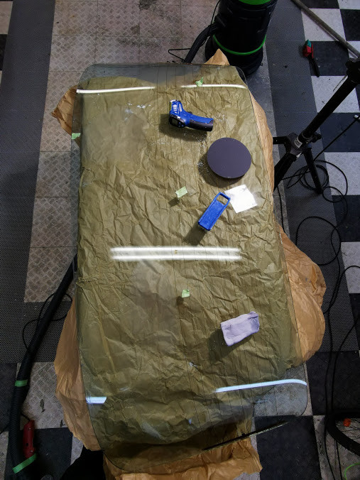

Utstyr som behøves er følgende
  • et stk skada glass :)
  • Verneutstyr, maske, hansker, avsug eller støvsuger
  • Roterende maskin med hard bakplate, mirka sin er samme som gamle Flexen min bare med eget avsug, jeg gikk for billig varianten med støvsuger
  • Mirka sine Abralon ifra 120-180-360-500-600 og 1000
  • Filt pads og polish
  • IR temp måler.
  • Støvsuger
  • Glass polish
Man må bruke god tip på slipingen å ennå bedre tid på poleringen er min erfaring, det er lett å overse riper etter sliping å disse må det bare jobbes med. Husk mye vann ved polering.

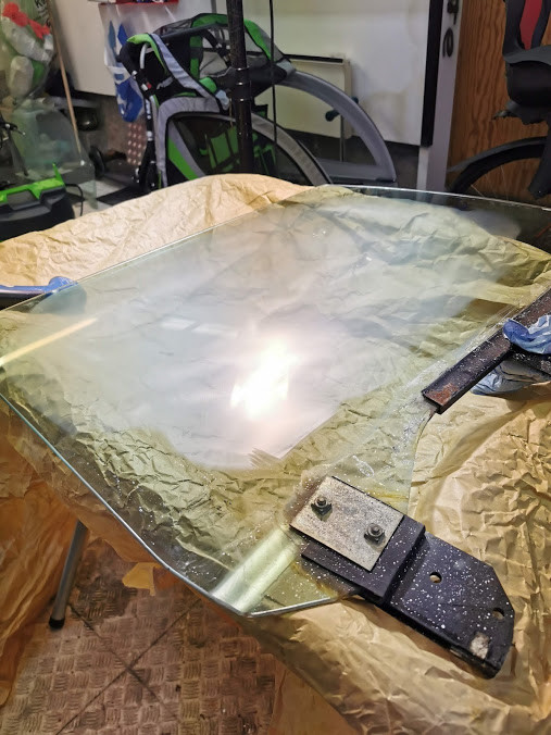

Slik ser det ut etter litt testing
 Det sneik seg inn en siderute, den var ikke så ikke så det ble slipt med 180 papir først her.
Bakruten fikk en del tyn, det har trolig vert skrapa noe is en gang, samt alle årene setter sine spor.

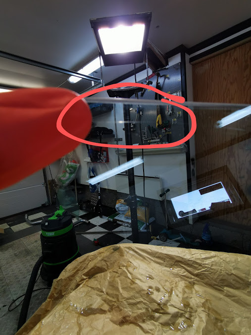

Jeg har lite gode bilder, nettopp fordi det er vanskelig å få tatt gode 5050 bilder og vise det på glass, men oppsumert fjernes den lett striper som er så dype at naglen setter seg, tilsvarende ripe i lakk ville vert langt nedi grunningen
Typisk dyp ripe i glass

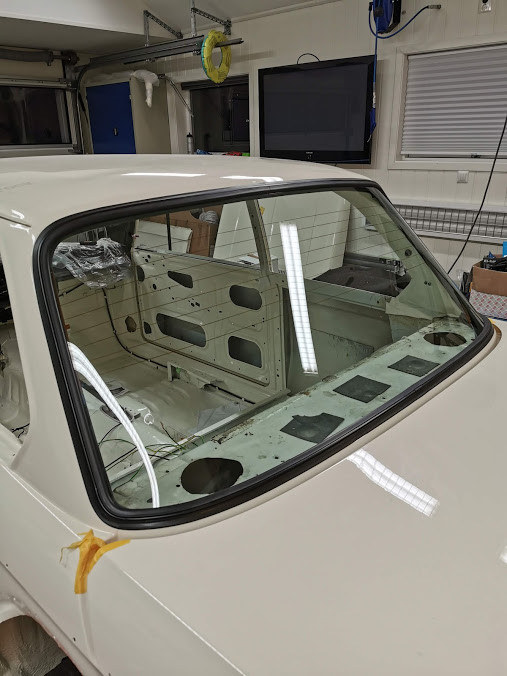

Til slutt ser det slik ut, gammel rute i ny pakning montert i gammel bil. Må si meg happy med egen innsats denne gangen. Ca 5 timer gikk med på bak ruta. Den er kurvet og mye værre å ta en flate ruter som side rute feks.montert.jpg
