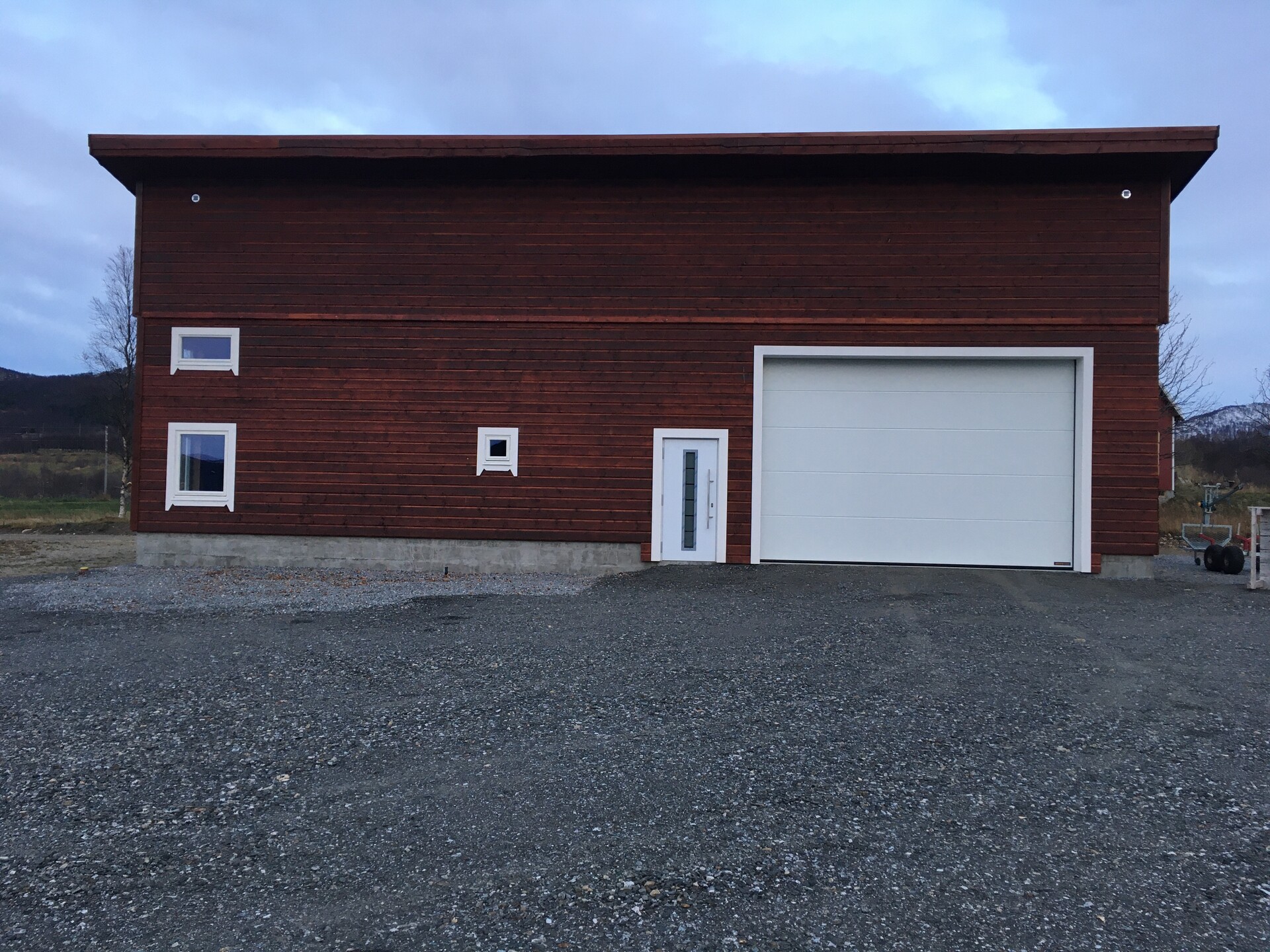

Bjørnar68 0 Skrevet 4 Februar, 2020 Rapporter Share Skrevet 4 Februar, 2020 Her kommer min garasje på ca 180m2 (17x10,8m). Den skal fullisoleres og jeg tenker jeg blir å gå for isolert Hörmannport. Jeg har lagt varmekabler i gulvet på badet, et oppholdsrom og under garasjeportene. Ja, det blir både dusj og toalett i min nye garasje. Det blir 4 meters innvendig tak og jeg blir å gå for varmepumpe for å holde behagelig temperatur. Som dere ser av bildene så er formen for saksejekk nedfelt i gulv der også. Denne garasjen kommer til å bli brukt til mye trivelig :-) Jeg har lagt ut en liten YouTube video av prosessen så langt med grunnarbeid, forberedelser samt støping av gulv: https://www.youtube.com/watch?v=r0xL8npGvSo Kikk gjerne på den, og jeg vil sette pris på kommentarer for ting og tang jeg bør tenke på. Hyggelig om du også trykker på "liker" hvis du liker videoen. I løpet av året med vil jeg legge ut en Youtube-video som viser bygging av garasjen - satser på at jeg blir ferdig utvendig i løpet av sommeren. 16 Siter Lenke til innlegg Del på andre sider

Bjørnar68 0 Skrevet 31 Oktober, 2020 Forfatter Rapporter Share Skrevet 31 Oktober, 2020 Da er omsider det meste utvendig ferdig, mangler enda et lite tak som skal gå langs hele fronten, men det blir ikke gjort i år. Ting tar tid, spesielt når jeg har gjort det aller meste av byggingen alene. Og det tok - selvfølgelig - mer tid enn jeg trodde. Nå framover så blir det jobb innvendig, og som dere ser så er det plenty som gjenstår her..! Første bud blir å få garasjen isolert slik at jeg kan sette på litt varme - det ble "plutselig" vinter... 10 Siter Lenke til innlegg Del på andre sider
