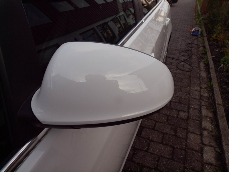

litt det samme på resen av bilen. men. her er speil.
og det blei...slik, jada feil side men samme utgave der og.
så resten...med sklik resultat.

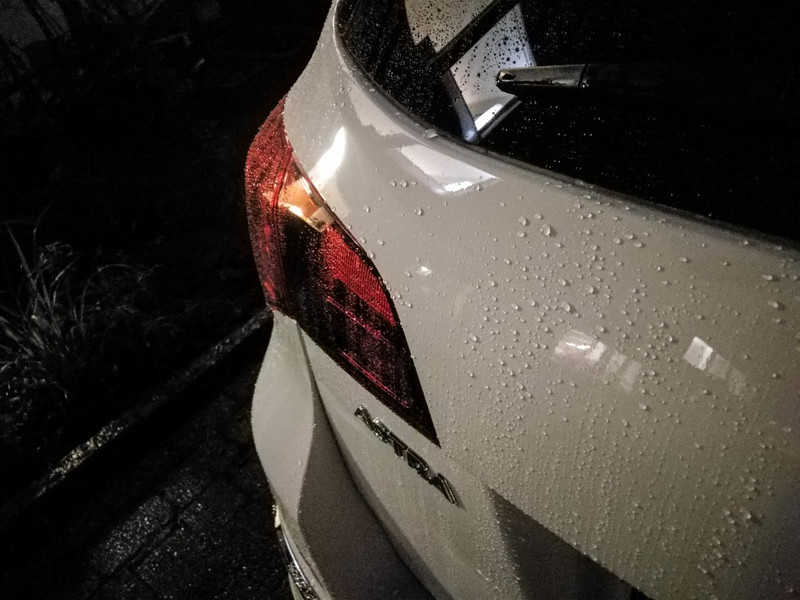

No skal Car Chem Prep brukes  for å legge 2 lag Car Chem Hydro Coat Hybrid på lakk og 1 lag på felger.
og Koch Chemie Nano glassforsegling på alle vindu. la extra på forvindu og bakvindu. Med dyprens av alle vinduer.
Så skal alt herde..
kvitt panser gitt.
slutt bilde
