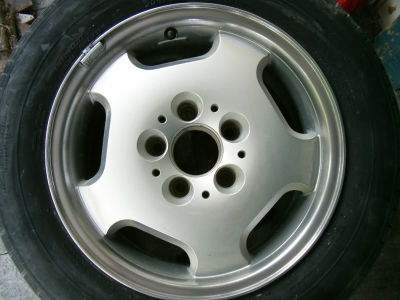

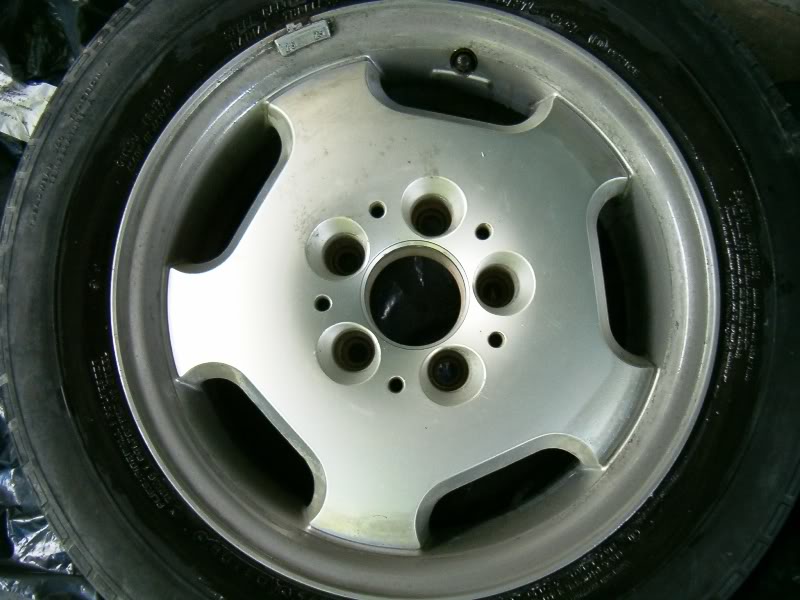

Var på fyllinga og kasta et lass med datamaskiner fra jobben. Å på utsiden av søppel skuret lå det en haug med gamle dekk. Inne i haugen fikk jeg øye på en avantgard felg. Disse må man jo ha, å til min store glede lå det jaggu meg 3 avantgard felger til der også. Felgene var stygge som fy og dekke totalt nedslitt. Hva gjør vel det hvis de kan brukes som vinterfelger til nød. La felgene i bilen med et stort glis rundt munnen og kjørte av sted. Nå skal det pusses og gnikkes....

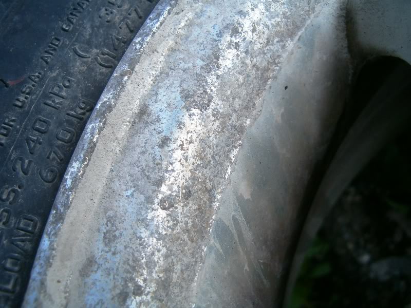

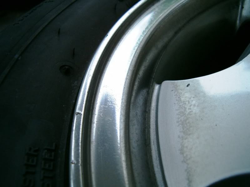

Felgen så slik ut da jeg starta, oxydert og ikke veldig pen:

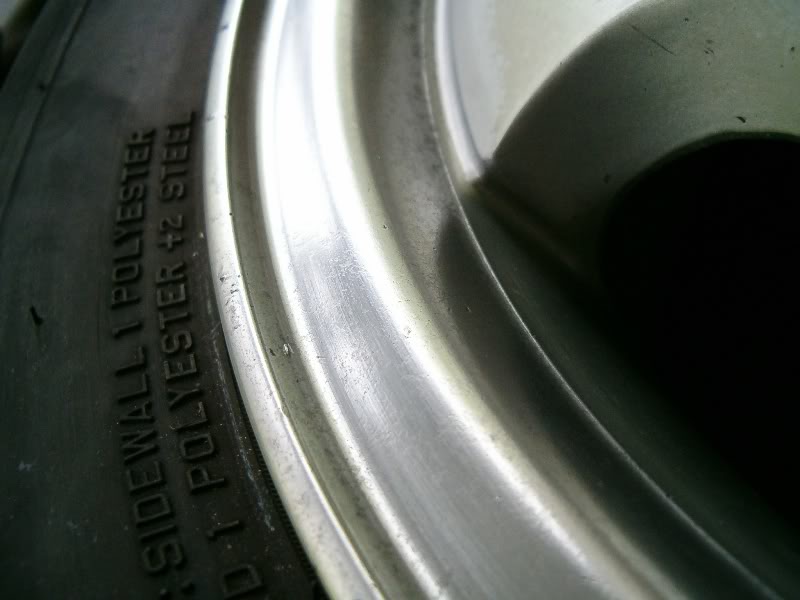

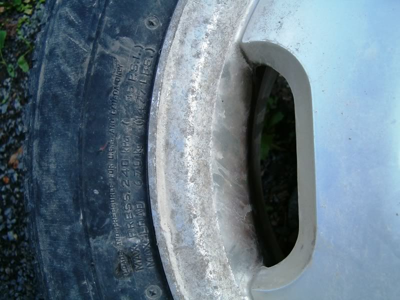

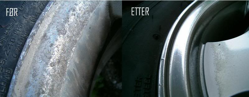

Prøvde og vaske de og bruke litt autosol på kanten. vart ikke veldig bra. men litt bedre:

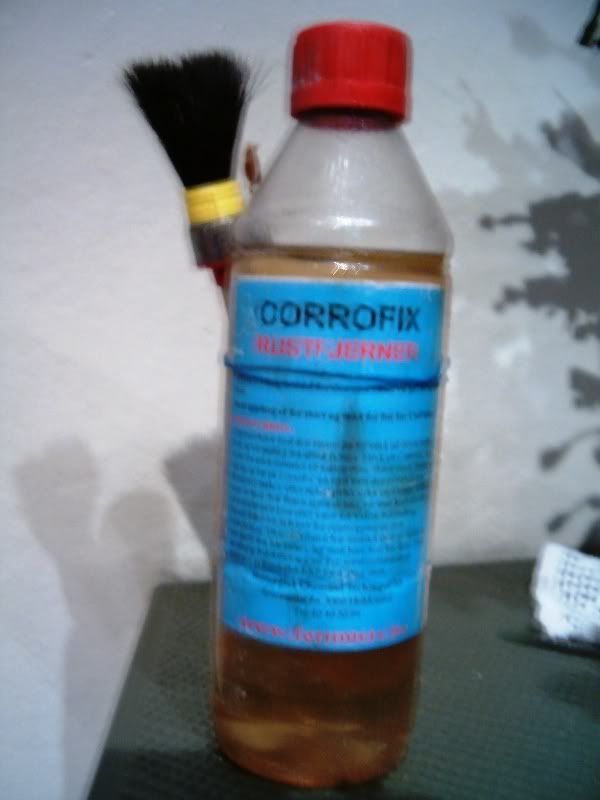

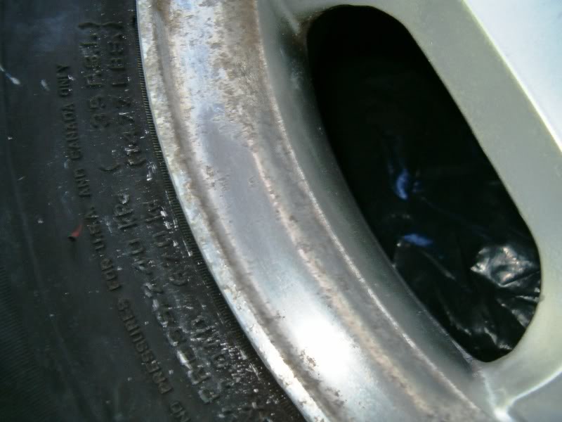

Siden jeg har pakken fra chemical.no liggende så tenkte jeg at jeg skulle testen den litt:

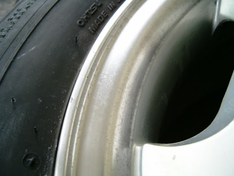

Smurte inn kanten med corrofix og ting begynner og skje. brukte oppvask svamp for påføring av stoffet:

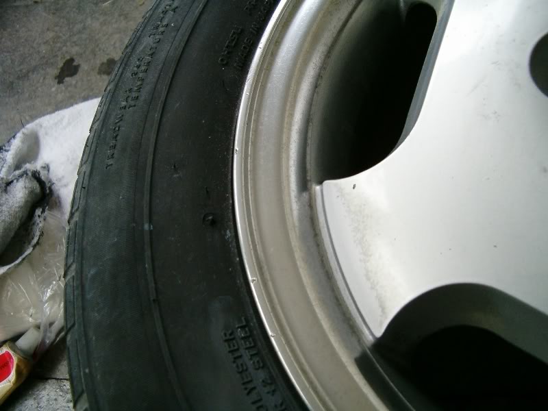

Felgene begynner og bli brukbare etter corrofix behandlingen men er fortsatt ikke helt fornøyd så derfor finner jeg fram vår gode venn Autosol og pusser i vei:

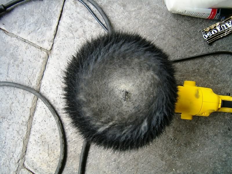

Nå vart jeg egntlig førnøyd, men jeg kom på at jeg har en besttools maskin liggende med slik ull hette. Har jo ingen ting og tape på å prøve den sammen med litt autosol. Satte den på hakk 1 og dura i vei:

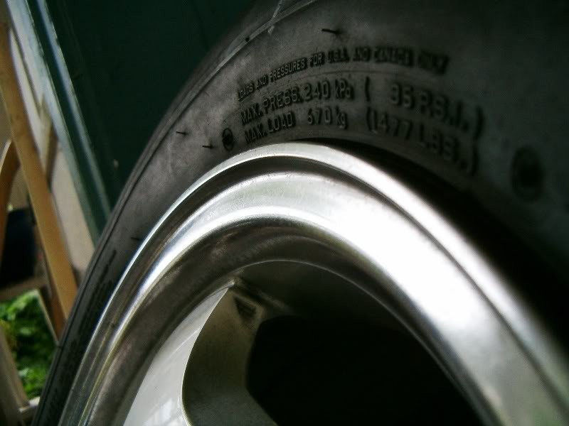

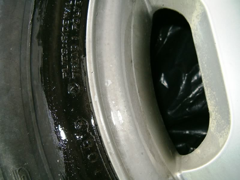

se der ja:

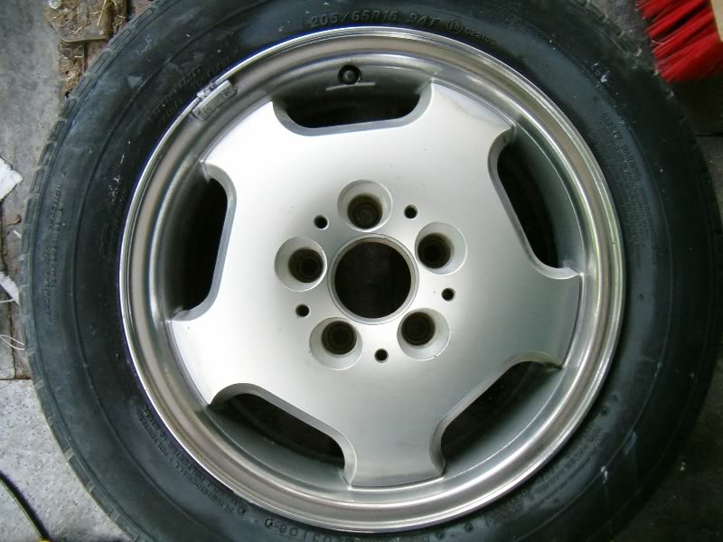

Må si meg meget fornøyd med resultatet:
Har fått sjekket at alle felgen er rette og fine. men er litt i tvil om hvilke farge jeg skal ha på selve felgen, tror kanskje matt svart hadde blitt tøft selv om det bare er snakk om noen 15".

corrofix notert på blokka, så ut som et bra middel det

Skader Corrifix lakk? Hadde vært genialt å bruke på stensprut, før flekkakk.
corrofix skader lakken ja. i den grad du lar det tørke. fåes kjøpt her: http://www.chemical.no/
