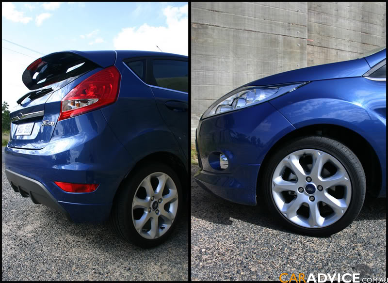

I morgen ankommer det en splitter ny bil på gårdsplassen her. 09 Ford Fiesta - Blå metallic.
Lurer da på om jeg bare kan legge på 2 lag med Sonax Liquid Wax (hvis det ikke er no swirls o.l som må rettes). Og si meg "ferdig" for en periode?
Hvordan hadde det f.eks blitt med 2 lag Autoglym Extra Gloss Protection så 2 lag med Sonax Liquid Wax? Tenker da på langvarig beskyttelse da dette ikke er min bil som jeg får kost med dag inn og dag ut.
