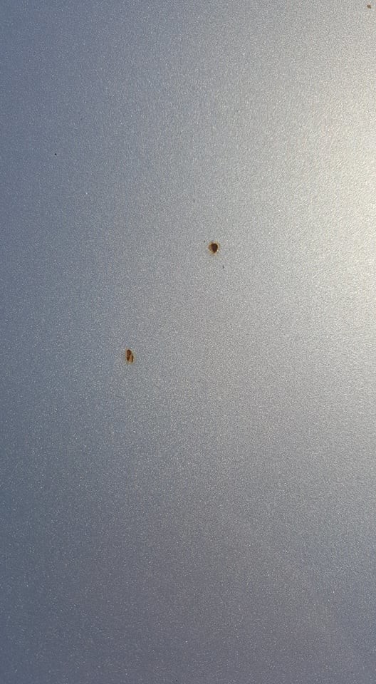

Har en 2010 Golf.
Er det mulig å få vekk slike små rustflekker i lakken som bildene viser ? Har 2 litt større rustflekker på panseret som ikke har noe lakk under seg. De skjønner jeg må nok fikses av MPS Micropaint eller lignende.  Vill Iron X-IT fikse biffen ?

Iron X vil nok ikke fjerne rusten men kanskje være det naturlige første steget ved å ta det den klarer. Neste steg vil vel være å bruke et fint diamantbor og slipe vekk alt (for hånd) før fylling. Mikropaint vil sikkert kunne oppnå tilnærmet perfekt resultat dersom du selv ikke har gjort slikt før.
Litt sleivete av meg, men siden det er VW er det vel en risiko for at dette ikke er det siste du ser av slike flekker=gylden anledning til å øve på å utbedre selv?
Edit: flekker hvor det er lakk under bør jo iron x ta fint

Takk for svar Conkey.
Googlet litt, ser ut som dette er det nærmeste diamantborr jeg finner ?
https://megaflis.no/diamantbor-6-mm-strong-drills.html
Så etter å ha borret vekk rusten på de små flekkene, så må jeg fylle i noe produkt greier.
Googlet litt der også, dette produktet dukket opp , bra greier ? " Quixx Paint Scratch Remover"
https://shop.brakes.no/quixx-paint-scratch-remover.html?gclid=CjwKCAjw8qjnBRA-EiwAaNvhwIwD2EChdEFKTXlANq-X4k2LEx7WWDlmNChDTBfoPQO_pREFpobBURoCTogQAvD_BwE
Får stikke å kjøpe meg en Iron X IT så en sånn clay svamp + glass cleaner å se hvor mye smårust som forsvinner i dag.
Bruker diamant slipestift, har et sett fra Biltema med flere i, bruker den med kule i enden.
Som EivindG sier: en sånn tynn stift til bruk på dremel jeg siktet til ift å rense såret. Ellers har jeg selv bare fylt i lakk i småskader etter at disse er blitt renset grundig både mekanisk med diamantbor og silikonfjerner etterpå.
Jeg vet bilthamber har produkt beregnet for å hindre ny rust. Ikke brukt de selv men mener å ha lest positiv omtale av de her inne. Selges hos bilnerden.
Som sagt, jeg har kun fylt lakk, mest da de få gangene jeg har sett antydning til rust har dette vært mindre enn knappenålshode i utgangspunktet.

Takk for feedbacks begge 2.
Får ta meg en tur på biltema å se på dette settet . Har sølvfarget Golf , hvor får jeg kjøpt lakk til den ? Er vell sjukt dyrt å gå på Møller.
Påfører dere det bare med en liten tynn pensel ?  Slik silikonfjerner ? https://www.jernia.no/oppussing-og-vedlikehold/maling-og-oppussing/lakk,-olje-og-interiørfornyelse/lakkfjerner/pattex-silikonfjerner-80ml/p/58013498?gclid=Cj0KCQjwla7nBRDxARIsADll0kD2rFtZSCz4JENk-OjoWuT2vuGCCjd_DevIDPHttUCv4zRddiE0BgYaArI-EALw_wcB
Monopol silikonfjerner er det mange som bruker, men er gjerne litt dyrt å kjøpe dersom du kun putler med egen bil. Jeg har kjøpt en variant på spray som fungerer godt(https://www.jula.no/catalog/bygg-og-maling/maling-og-fugemasse/fortynning-og-rengjoring/rengjoring/silikonfjerning-623045/
Lakk kan du få hos din lokale lakksjappe, bare å finne fargekoden. Det finner de fra regnr om du ikke finner platen hvor dette står. Sølv er krevende å fikse, vet ikke helt hvorfor men nyanseforskjeller kan bli synlig.
