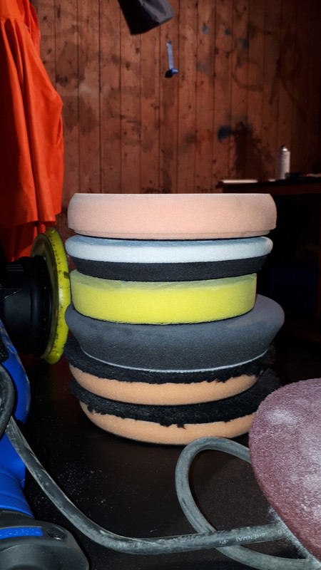

Jeg har en rimlig DA maskin fra biltema. 150mm bakplate. Brukte denne i fjor når jeg polerte og endte med å ta hele bilen med en pad (en SX promax heavy cut 155) fordi de to andre (Scholl orange og hvit) jeg kjøpte ikke funka bra på maskinen. Nå har jeg kjøpt 3 nye pads, en 3D finishing pad og 2 3D microfiber pads, begge er Ø180, og passer til 150/160 bakplate men litt av de samme problemene oppstår med de (mer vibrasjoner)
De mest problematiske er Scholl putene. Den orange fører til enorme vibrasjoner i maskinen og "kaster" underkanten av puta ut. Det blir værre og værre til hele maskinen føles som den skal rives ut av henda på meg, det skjer på første pass! Det genererer en hel del varme selv uten noe press på. 3D putene funka greit nok til at jeg kan bruke de og særlig microfiber padsa funka tilfredstillende (de er stivere og ga fin finish), men alikevel er det betraktelig vibrasjoner i maskinen og må holde meg til max 4400rpm. Når jeg putter på SX promax (som ifølge labelen er tilpasset rupes bigfoot) forsvinner vibrasjonene, maskinen blir totalt annerledes.. selv på full pinne. Har testa masse comboer i dag, både med menzerna 400 og 3D HD polish, og det kan virke som denne medium/myke puta gjør at maskinen roterer mer og cutter bedre enn alt annet (som om den  oscillerer og rister mer med de andre). Cutter mer enn selv den knallharde Scholl hvit. jeg skjønner ingenting.. :blush:

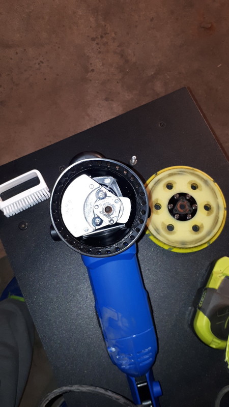

Så.. er det vanlig at noen maskiner, da kanskje særlig rimlige, er kresne på puter? Det kan virke som vekta på puta har noe og si (sx puta er lav profil og lett)? Jeg skrudde av bakplata og ser jo at det er en slags "motvekt" inni der, motsatt av festet til bakplata? Er dette normal konstruksjon på en DA maskin eller er det biltema som er dustekonstruksjon?  Jeg er usikker på hva jeg skal gjøre, har blåst mer spenn på puter enn på maskin i jakt etter noe som funka.  føler jeg har 2 alternativ:  Det ene er å beholde maskinen og prøve å source kun promax puter i ymse hardheter ( vil rupes mille puter kunne funka da tro? samme lave profil). Alternativ 2 er å kvitte meg med maskinen, og prøve å få tak i noe bedre (det har jeg egentlig ikke råd til siden jeg allerede blåste 2300 spenn på bilpleie denne måneden), ser og at en del av de rimligere north detailing og shinemate maskinene har 125mm bakplate.. så da må jeg ha nye puter og :( råd?

Slik ser det ut bak bakplata. Ser det er en vekt der som skal kompansere for oscilleringen. Er det vekta på puta som fucker opp?
Stack med pads der ingen fungerer helt
Det er jo en billig maskin.. Har selv testet den 2 ganger og den gjør jobben for noen som polerer kanskje 2-3 ganger i året og ikke ønsker å kjøpe kvalitets maskin.
Har prøvd denne med både 150 og 125mm bakplate og har ikke merket så stor forskjell i vibrasjon egentlig. Da prøvde vi både med ovale og conet putene til Koch Chemie. Med ovale putene var vibrasjoner og utabilitet fra høyre til venstre. Typisk situasjon når en monterer puter for roterende maskiner på DA maskin med utkast på 15mm eller mere.
Problemet ditt her er valg av puter. Denne maskinen hvis ikke jeg husker feil har 21mm utkast. Det er mye belastning for puter og skum. Derfor bør du bruke puter som er conet i form. Ovale puter og gjerne med tykkelse på rundt 30mm er i utgangspunketet laget for roterende maskin. Ovale pute og i tillegg høye puter på DA maskin er ikke så lurt. Uten å gå enda mere i detajlere så er det også stor forskjell i struktur på puter for roterende maskin vs DA maskin.
Jo mere utkast på DA maskinen jo mere stabilitet trenger maskinen i form av pute. Men den må være conet. Ovale puter på DA maskiner fungerer ja, men de kan faktisk gi mye voldsomt vibrasjon.
Hvis du ønsker å fortsette med den org bakplaten så trenger du puter med borrelås på 150mm.
Ellers kan du montere enn 125mm bakplate på denne og bruke puter med borrelås på 126mm, f.eks Koch Chemie nye puter passer her perfekt.
