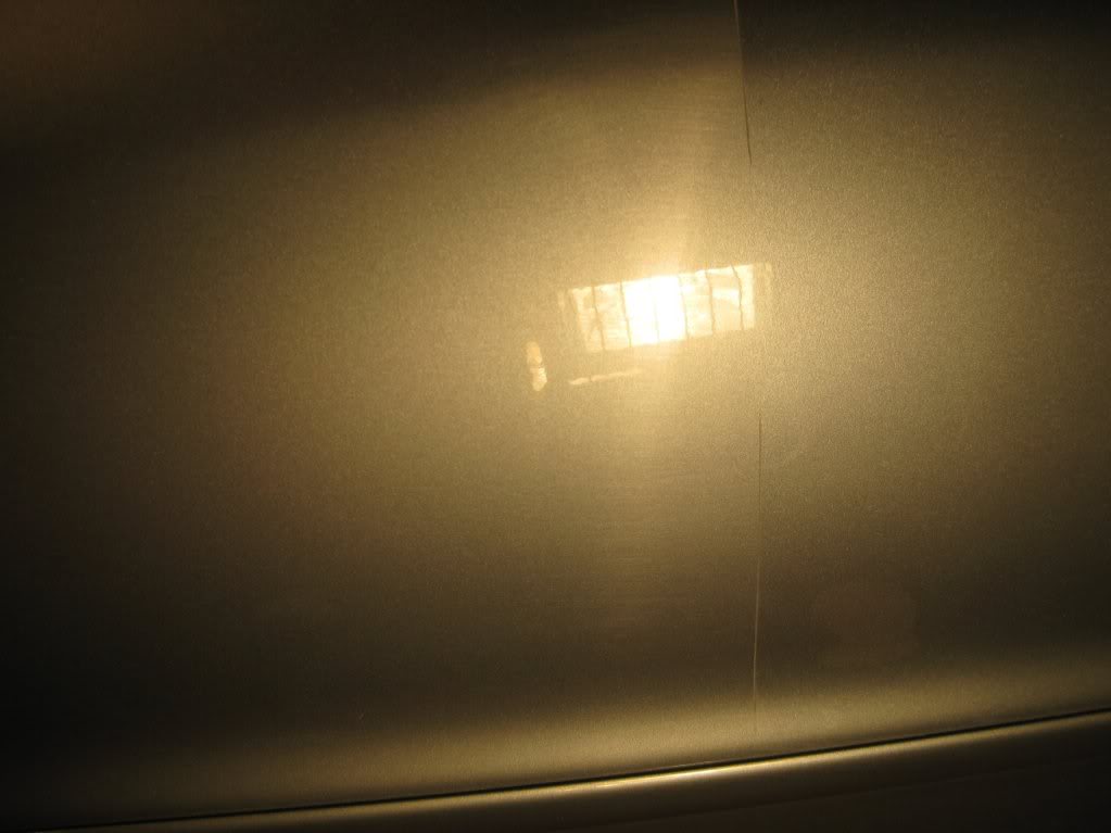

S17 med svart pad funka gull her, men måtte gå over med S40 på "orange" pad for å bli kvitt alle hologrammer på min lakk. Skal prøve å bruke S17 og svart på en passat og en rexton jeg skal ta til uka. Forresten noen som har erfaring med lakken på rexton? Hard eller myk?
Har gode erfaringer med Sholl S17 og Sort scholl pad på 1 stegspoleringer fra en Audi og en Toyota.
Her er Audien :
