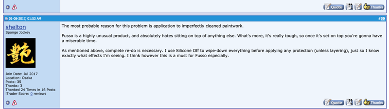

Problemet så godt som løst. I dag tok jeg 50/50 på bilen med Prickbort og Autoglaze Ultra. Etter avspyling og nøye vask var det ingen forskjell i svekkelsen av fussoen, dog den var noe mer svekka enn den var før avfetting (på taket det jeg testa). Autoglaze ultra er ikke mistenkt lenger. Det var nok i hovedsak wash n wax såpen + ikke god nok berøringsvask som gjorde at vannet hang på dørene. Fikk låne en slant megs NXT såpe av brodern (som hadde vesentlig bedre glid), og vaska nøye. Brukte først Autoglaze allclean eco 1:30 for å få bort mest mulig shit i forvasken. Merka jeg måtte gå over flere runder med vaskehansken før vaskevannet beadet/sheeta på nederste delen av døra der det alltid legger seg masse sjit (må få meg skvettlapper). Så, det gjelder å velge såpe med omhu og være omhyggelig med berøringsvaska nå som trafikkfilm og saltlake ligger som ei tynn hinne på døra. ved avspyling var vannskrekken ganske bra tilbake, dog ikke som nylagt. Godt nok :)  Holder frem til vårvasken! Takk for gode råd og hjelp i denne tråden.
imageproxy.php?img=&key=a655d6d6c83f756720190303_160312.thumb.jpg.552c0260f63533bc7be978b9710edb46.jpg
