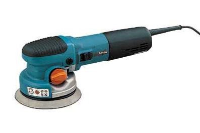

Den maskinen har ikke fått noe særlig bra tilbakemeldinger rundt om på nett ihvertfall. se f.eks på DW
Iflg hva jeg har lest: (Vurderte denne, men kjøpte en Kestrel DAS-6 i stedet (lik Porter Cable sin, altså forgjerngeren til G220)
-I roterende modus går den alt for sakte til å erstatte en roterende eller gjøre noe spesielt nytte ifm polering av bil.
-Bakplaten er 150mm, altså kan/bør en ikke benytte 150mm pads eller mindre. Bakplaten kan heller ikke byttes til annen type.
-Den er tung
+Den korrigerer godt til å være DA ;)

G220 syns jeg fungerte greit på lette vaskeriper, men det tar tid. Har fått testet den på litt flere biler enn min egen og er ikke fornøyd med resultatet på dypere riper.
Hørte at DA med tvungen rotasjon(flex) var ett mye bedre alternativ, men syns den er litt dyr i forhold til makitaen.
Ønsker fortsatt og ha tryggheten i en DA maskin, selv om jeg vet at de fleste her mener at jeg burde gå for roterende.. ;)
