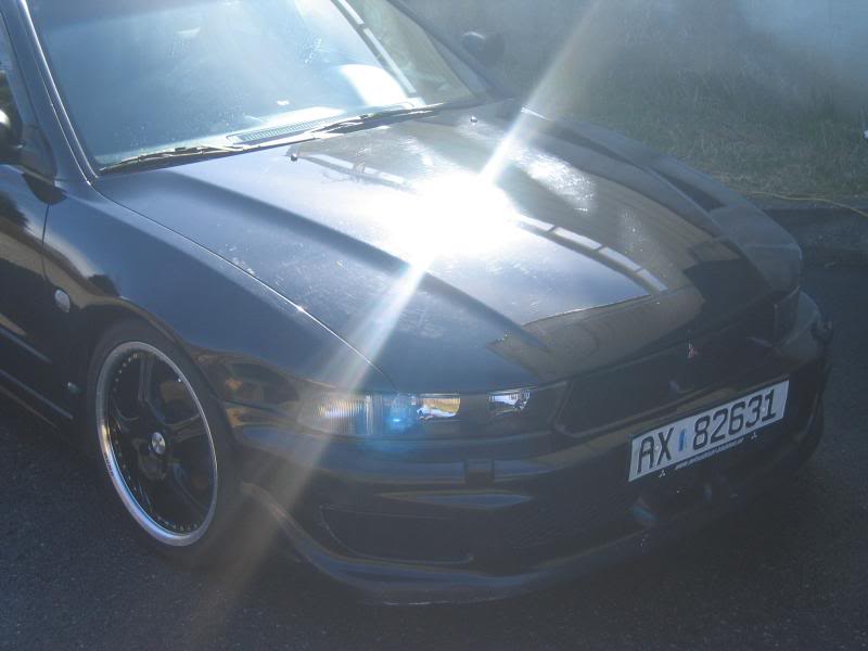

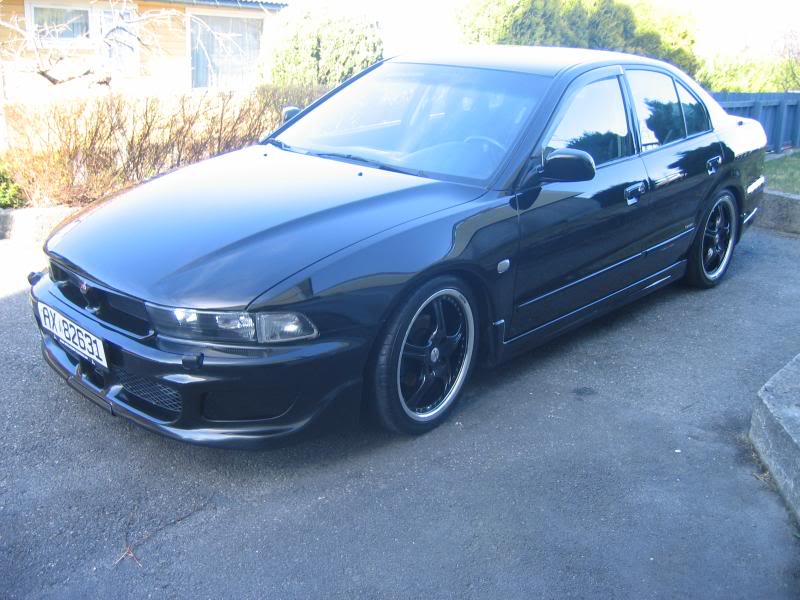

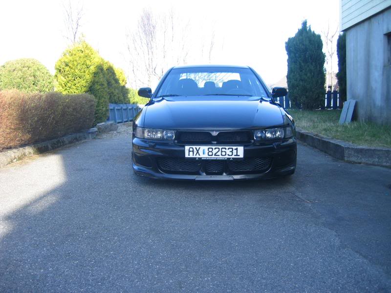

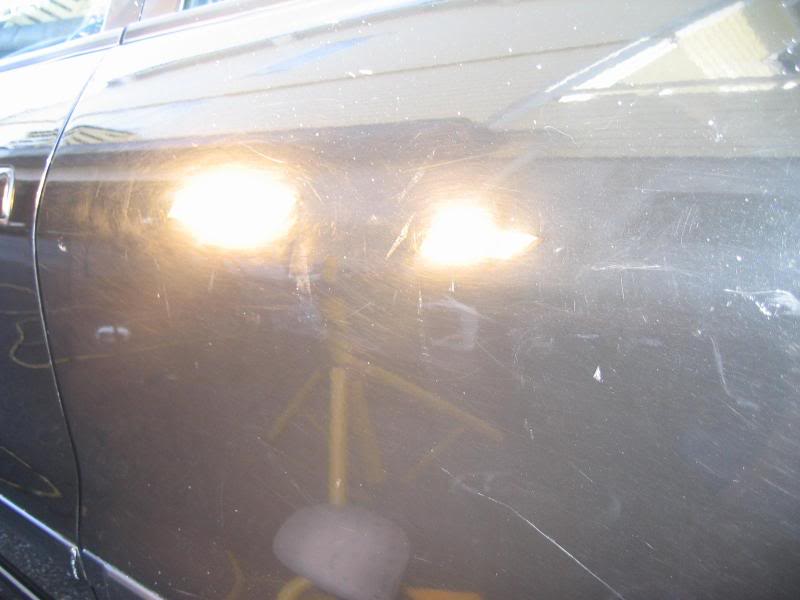

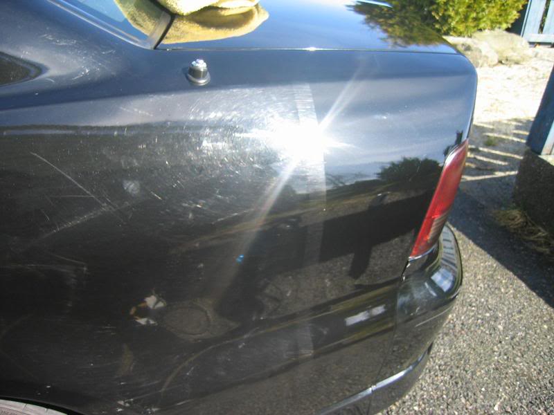

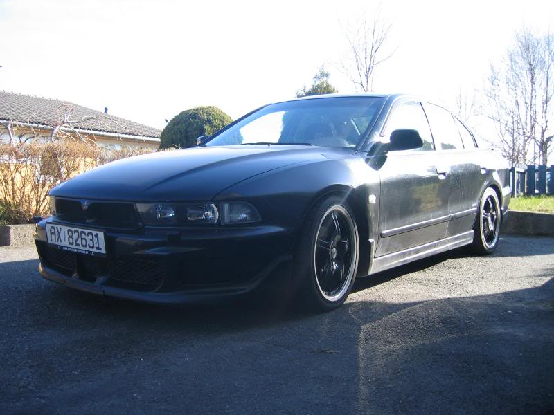

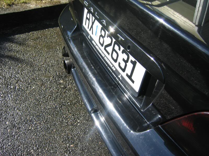

Jeg fikk denne levert i morges, og gjett om jeg så for meg en makeover her da... Her følger før vask bilder

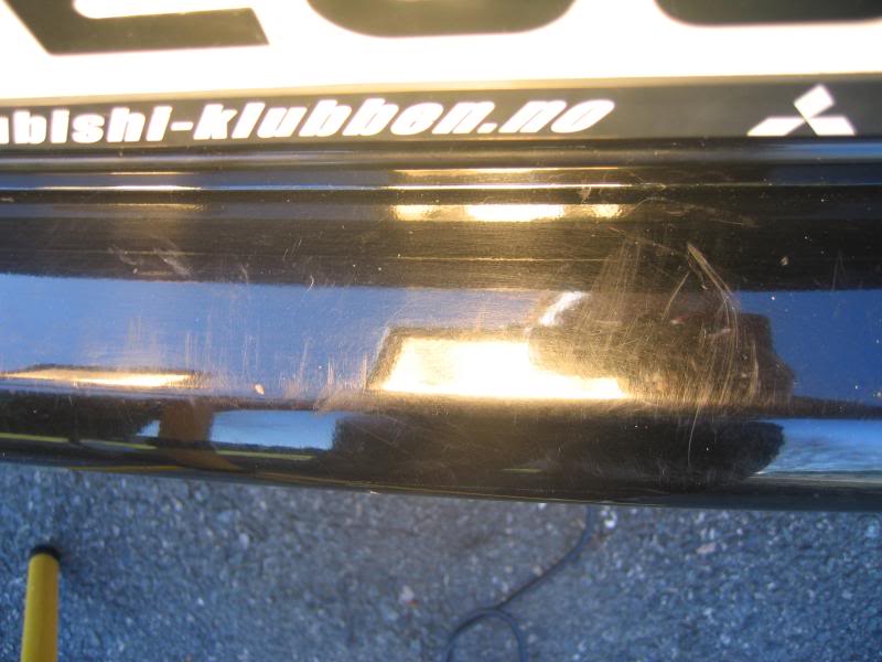

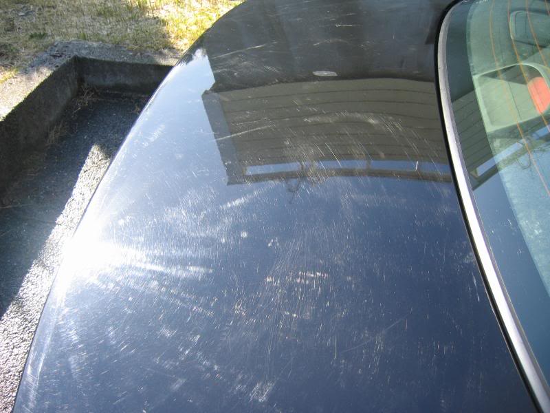

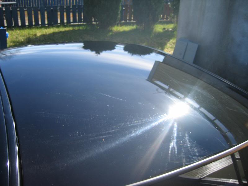

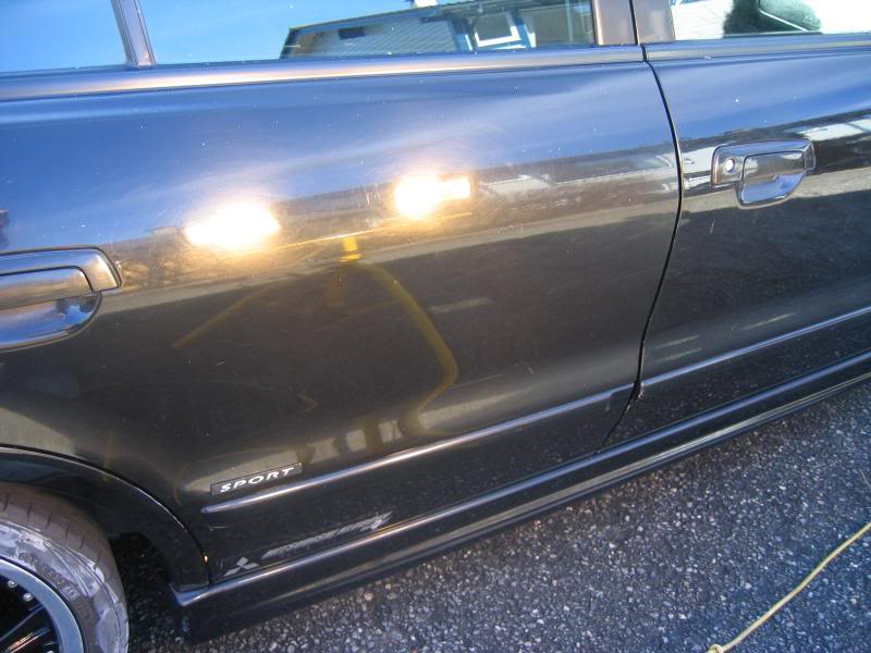

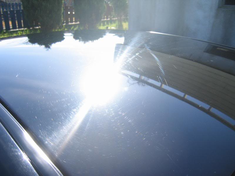

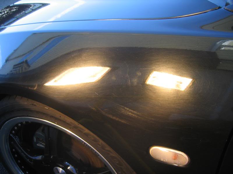

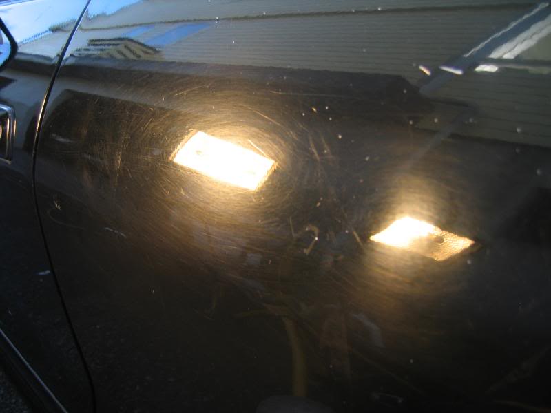

Så har vi inspeksjonen da, vær obs på sterke bilder (18 års aldersgrense)

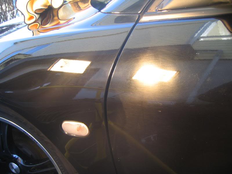

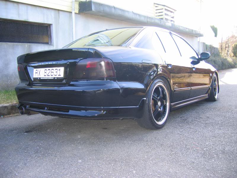

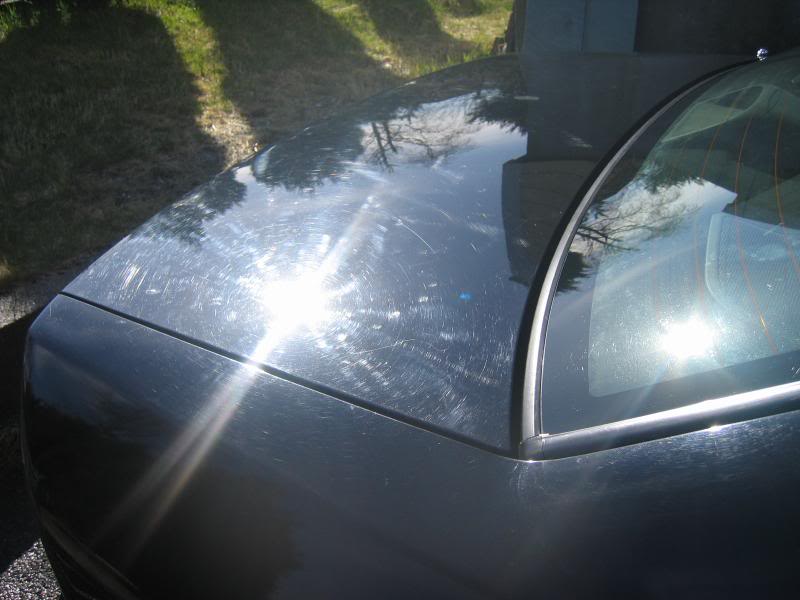

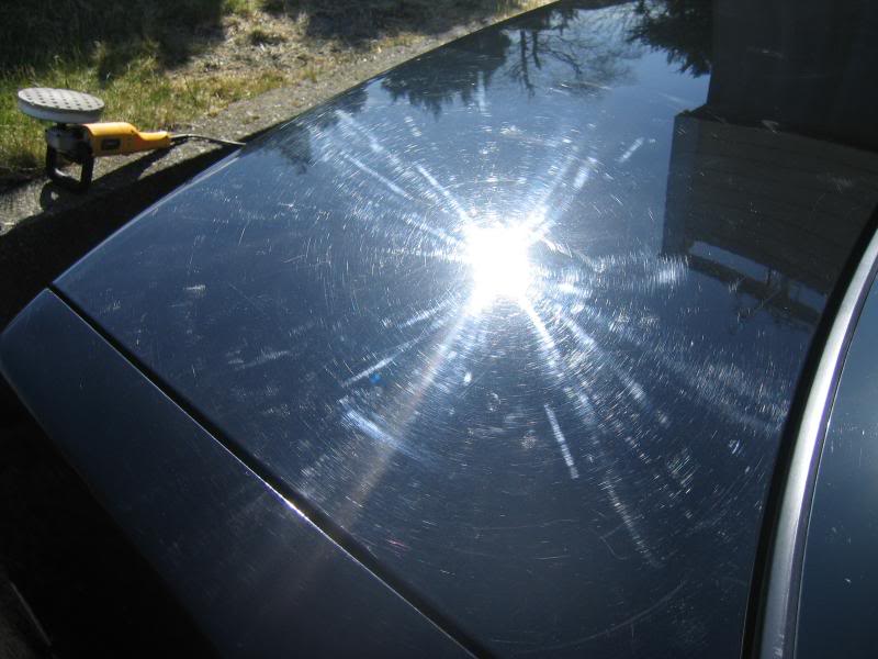

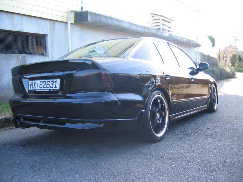

Ja, sånn var hele bilen... Den bar preg av mye maskinvask og dårlig stell... Dette er en 2003-modell! :blink:

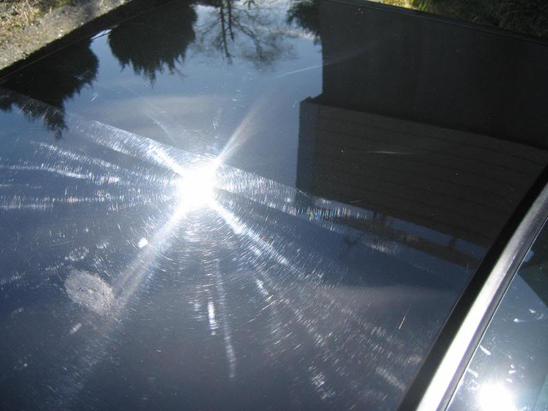

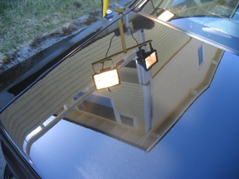

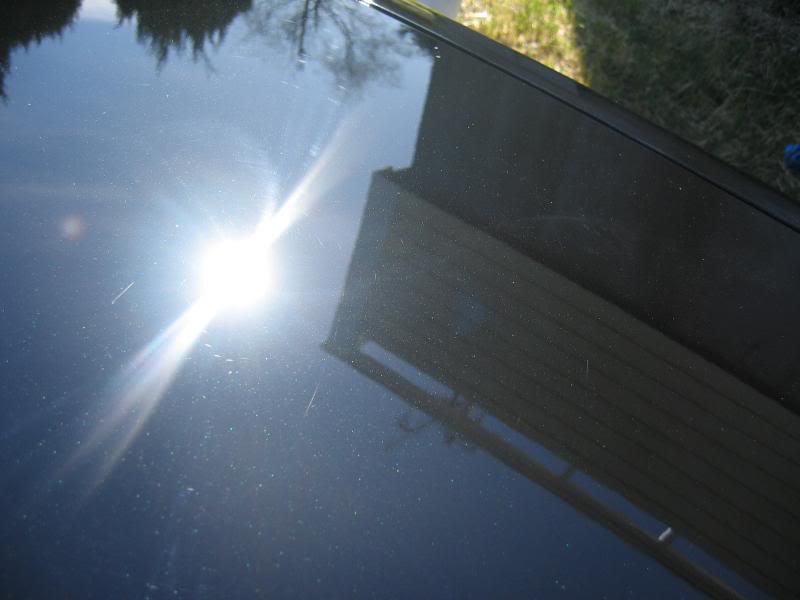

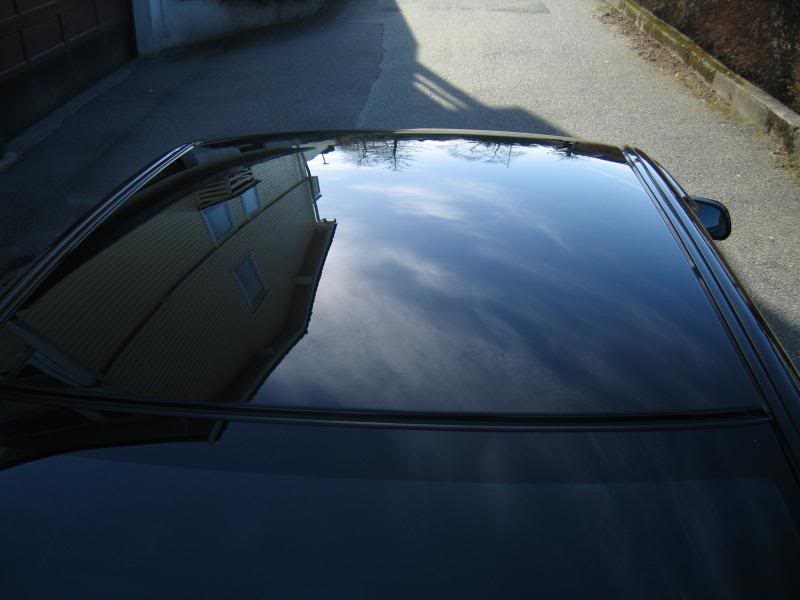

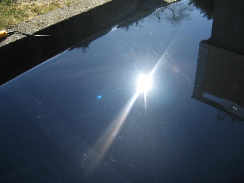

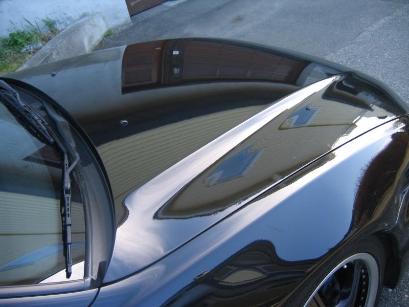

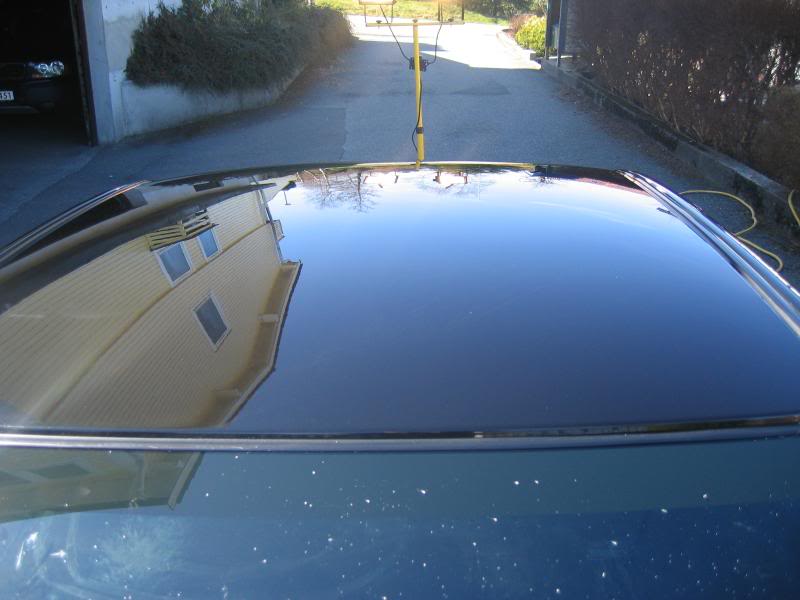

Her var det nok å ta seg til. Ryktet på gaten sa at japselakk var myk. Jeg håpet på det, og tok fatt en hvit LCC pute og Optimum Polish... Her har vi noen bilder som viser etter 2 runder med den komboen...

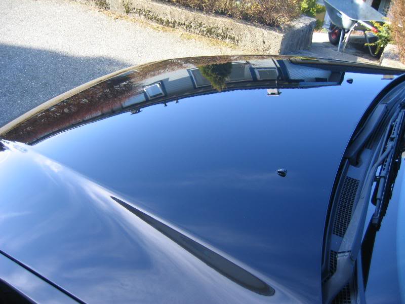

Videre følger en haug bilder med upolerte og polerte paneler... Tror ikke jeg trenger å kommentere hva som er hva! :P

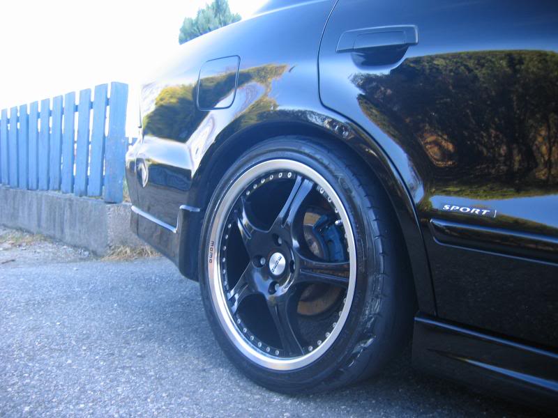

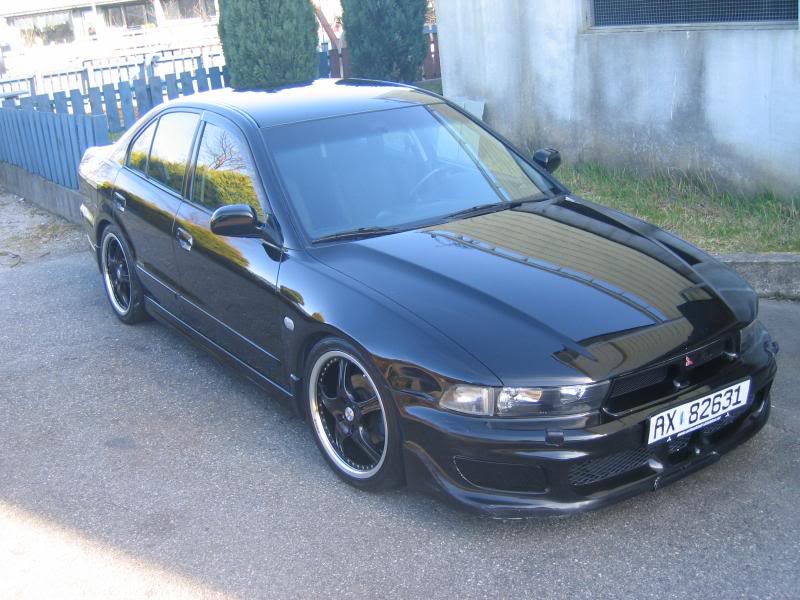

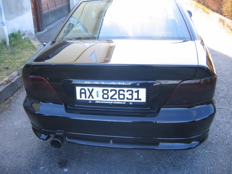

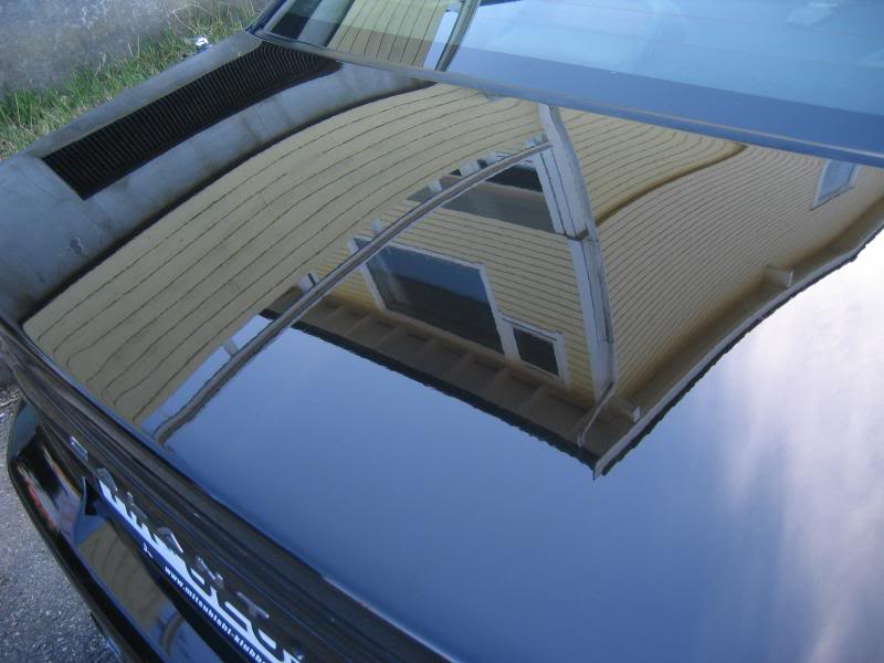

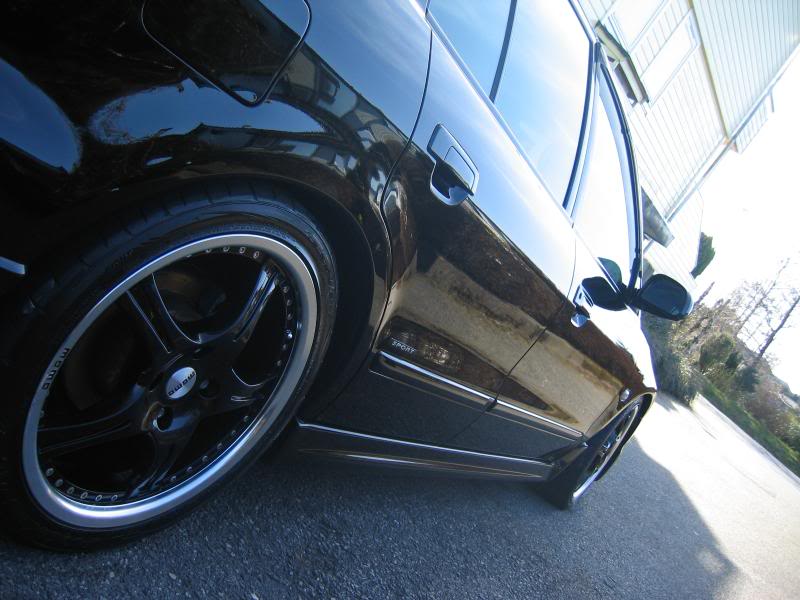

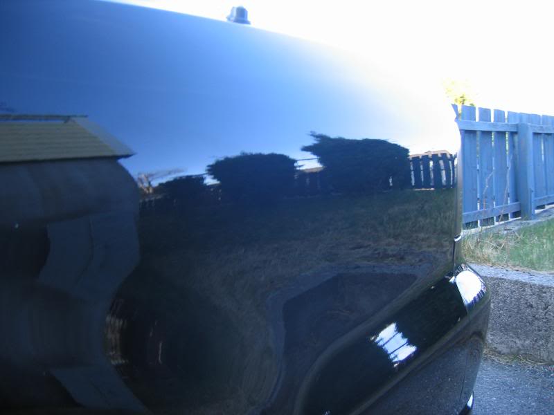

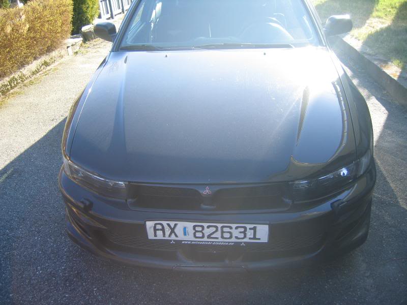

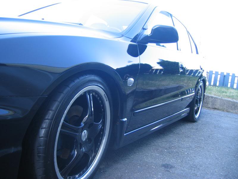

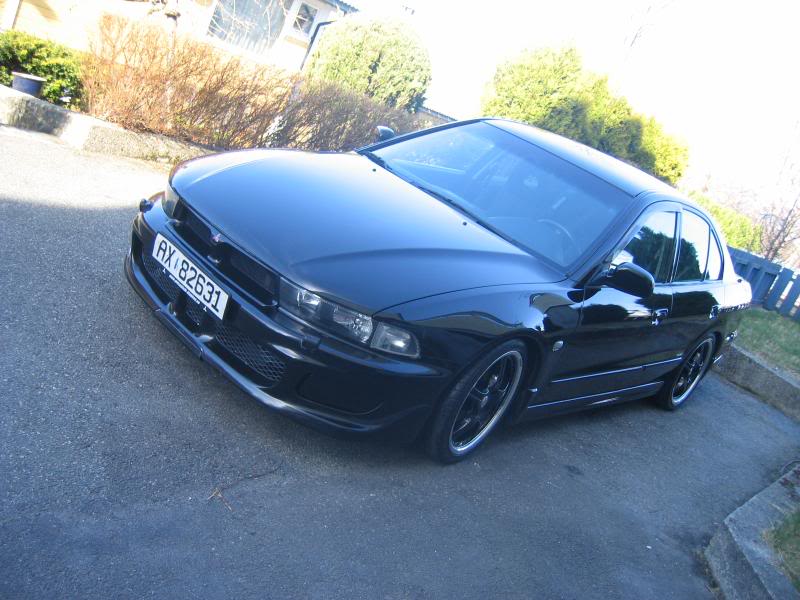

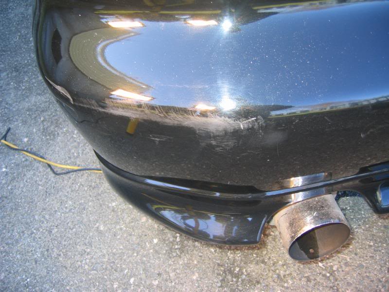

Jeg prøvde også hvit pute og Optimum Compound, men den fjernet ikke noe mer. Dessverre så var det litt riper igjen her og der, men jeg kunne ikke få noe mer ut av lakken. Lakken var i tillegg tynn! WTF?? Uansett, så har vi her da mitt ferdige resultat. Skal levere den til eieren nå, som sikkert savner bilen sin. :) JAAA, jeg vet jeg har skyggebilder, men dere fikk noen lysbilder med lyskasterne mine. Solen var ikke i posisjon til å gi meg perfekte shots, men jeg kan love den er mye penere, som dere ser av jobbebildene. Helt perfekt er den ikke...

Takker! :) Pirex sa ull kanskje hadde hjulpet til å fjerne resten, men lakken var så tynn at jeg ALDRI hadde hevet noe sau på denne... Den er nok maxet nå.

Dette ble litt av en makeover ja! Elsker bildet av panseret! :)

Hva gjør du med dype riper? Polerer du bare over helt til dem er vekke, eller lar du de verste være der?

Jeg slipte nok ned så mye som denne lakken tålte. Den var tyyyyynn... Så de ripene som ble igjen prøvde jeg å runde kantene på, slik at lyset reflekteres mye mer spredt enn det gjør når kantene er skarpe. Da blir lyset reflektert veldig konsentrert, og ripen er mye mer synlig. Jeg hadde lyst å slipe mer, men jeg så fort at det ikke var håp med det.

Ja, jeg var på vei gjennom på taket med hvit pute og Optimum Polish... Jeg la heldigvis merke til det fort, før noen skade skjedde! :) Men da snakker vi tynn når en upolert 2003-modell går an å svi hull med en hvit pute og OP! :P Jeg hadde ikke noe særlig turtall heller! :)
