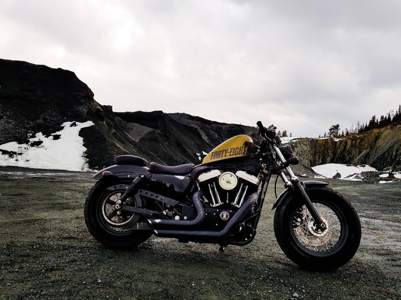

Tenkte å lage ein showcase på min nyanskaffede Harley Davidson Forty Eight 1200cc.
Tanken er å drifte den på like linje som bilen.
Sykkelen blei kjøpt 29.04.18 og den hadde då gått ca 17 000km.

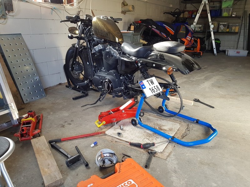

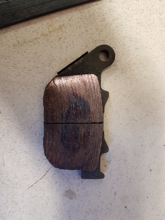

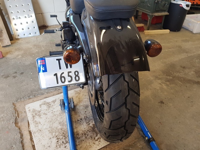

I dag har den kjørt ca 19 000km og har fått satt på nytt bakdekk. Smurte samtidig opp glideboltar i kalipteret, rensa klosser og skive, smurte akslingen og sjekka etter slitasje på reima. Alt såg bra ut.
Q8XJbt.jpg&key=8e53f5270c0e2f025687ec3135f4254fe28c4762ef7f8e202beea917ca6d29c0
QetQ11.jpg&key=cb424320eee72b34b662c89e6190f212f35a97a54cede5010ef9309e34e1a1fa
1,2mm er minimum, det er nå att 4mm.

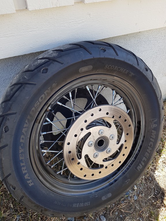

Tok like greit endå ein skikkeleg vask av felgen + voks:
1QcsCz.jpg&key=b2be5b1c4fdea7d622c0647df1d9e0ef48fa140d5cb1af4aefce78ba60024da0
pH6cRZ.jpg&key=9115221764dbd126ae43987ae926de7efc9528e9bee1eec00793c2427e859877
qVNidw.jpg&key=7272e78f6a0dafd5b64c415c29c7e2409974701ae92e55b2ba40d8a4c62a7c3c
Det gamle var heilt nedslitt, null spor igjen på midten. Blei mykje bedre å kjøyre nå som hjulet er rundt [emoji106]

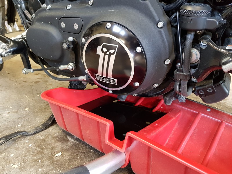

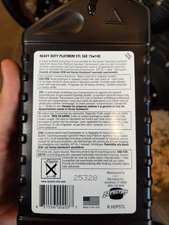

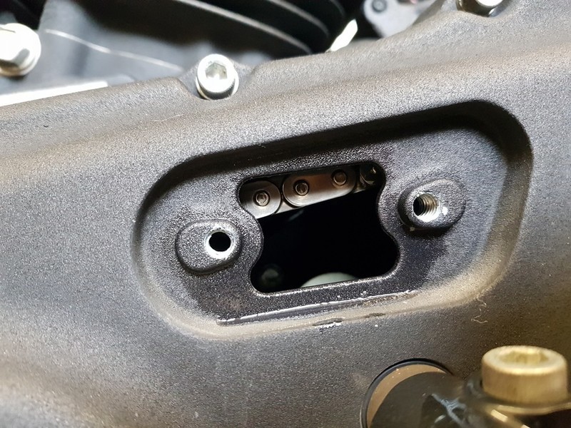

12.05.18 - 19 400km: Oljeskift på girkasse/clutch
Overraskande lite spon på magneten. Eit godt teikn:
Sjekket også spennet på kjede i girkassa. Akkurat slik det skal vere:
Ny olje:
Forhørte meg med deathtrap custom, og dette var det beste dei kunne tilby:
Ventar fortsatt på filter og olje til motor.

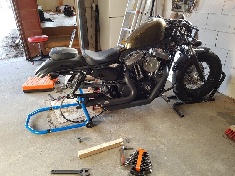

A. Gaastjønn

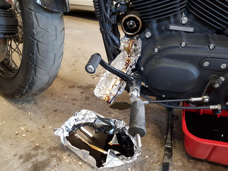

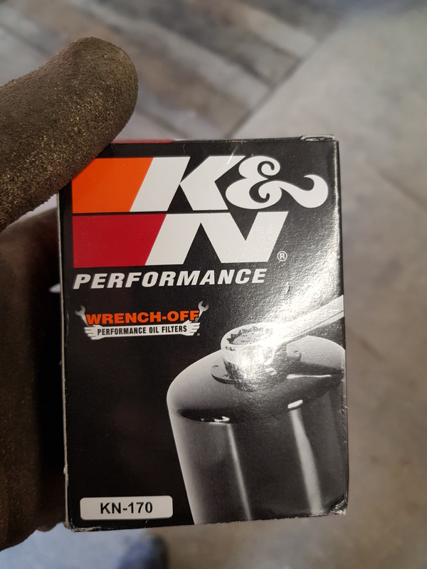

06.06.18 - 21 530km: Oljeskift på motor + luftfilter.
Langtur til Hardanger. Fantastisk tur, mange blikk og kommentarar på sykkelen :thumbs:
Bytte av motorolje. Endeleg kom olja etter å ha vore stuck hjå postnord i nesten ein mnd.
Man tager hvad man haver. Snoskuffa gjekk akkurat under sykkelen.
Kom over dette geniale tipset på youtube. Fungerte nesten 100%.
