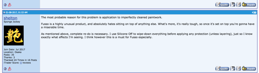

Det der jeg litt skeptisk til, da shelton på DW som forøvrig jobber for soft99 som er produsenten av fusso sier at overflaten skal være helt ren før man påfører fusso.
Skjermbilde%202017-09-10%20kl.%2013.44.1
Se der ja. Har lest mye her på forumet og har sett flere som har sagt at fussoen alltid skal ligge nederst, men stusset litt mtp. glaze og filler evnen dens.
