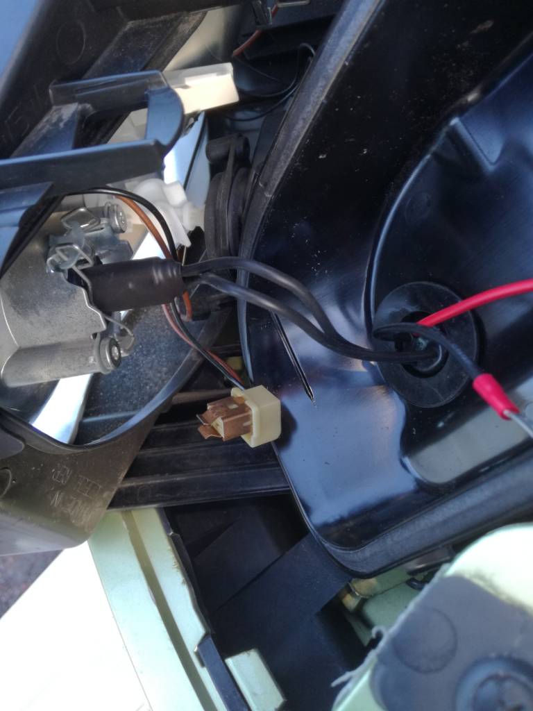

Ja stemmer at det Orginalt er halogen :) For Orginalt så går det en brun og en svart ledning inn til kontakt som bare har plass til halogen pæra..men sikringen røk da jeg prøvde meg frem og mener den var svart ledning da fra xenon kittet so ble forsøkt satt inn i huset til halogen pæra og da den røde som jording..
Ja stemmer at det Orginalt er halogen [emoji4] For Orginalt så går det en brun og en svart ledning inn til kontakt som bare har plass til halogen pæra..men sikringen røk da jeg prøvde meg frem og mener den var svart ledning da fra xenon kittet so ble forsøkt satt inn i huset til halogen pæra og da den røde som jording..
No er det vel vanligt at svart er jord og rød er 12v 😉
Er no lurt å måle før ein starter med å montere. Da veit ein kor det er 12v og jord.
Xenonkittet kan ein og teste med å koble direkte på batteriet, eller 12v og jord viss batteriet er bak i bilen.
Da veit ein litt meir før montering og det er lettere å koble rett!
Sikringen kan ryke fordi xenonkittet trekker ein del straum i oppstarten. Pæra trenger vel 23000v da.
