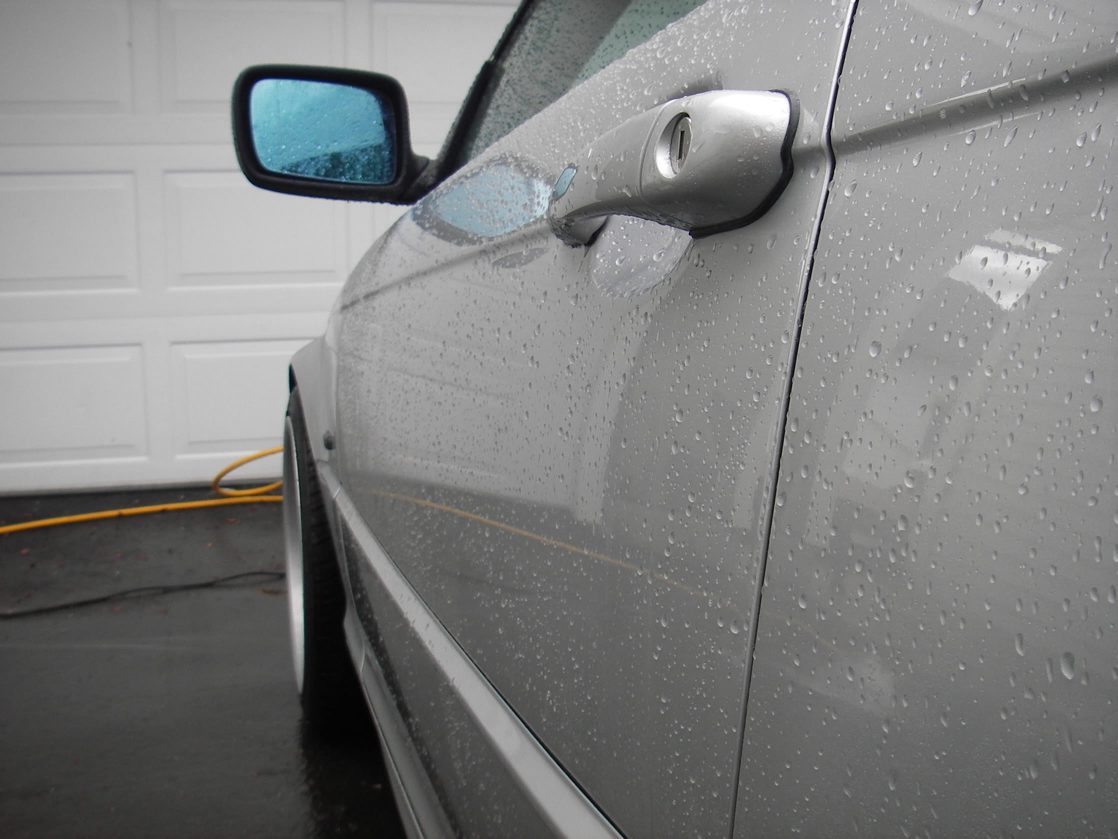

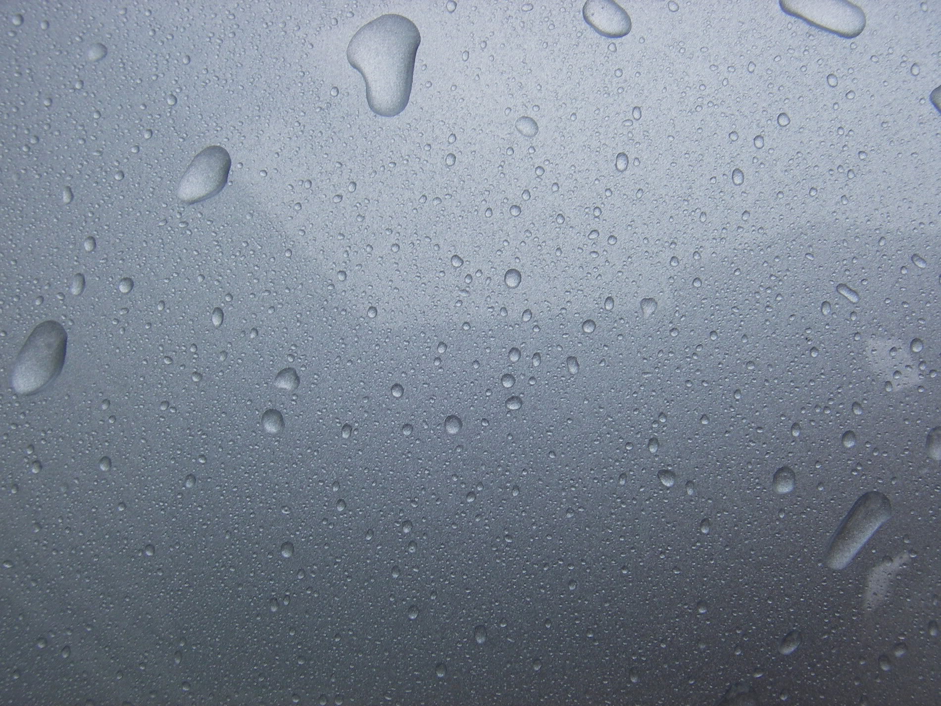

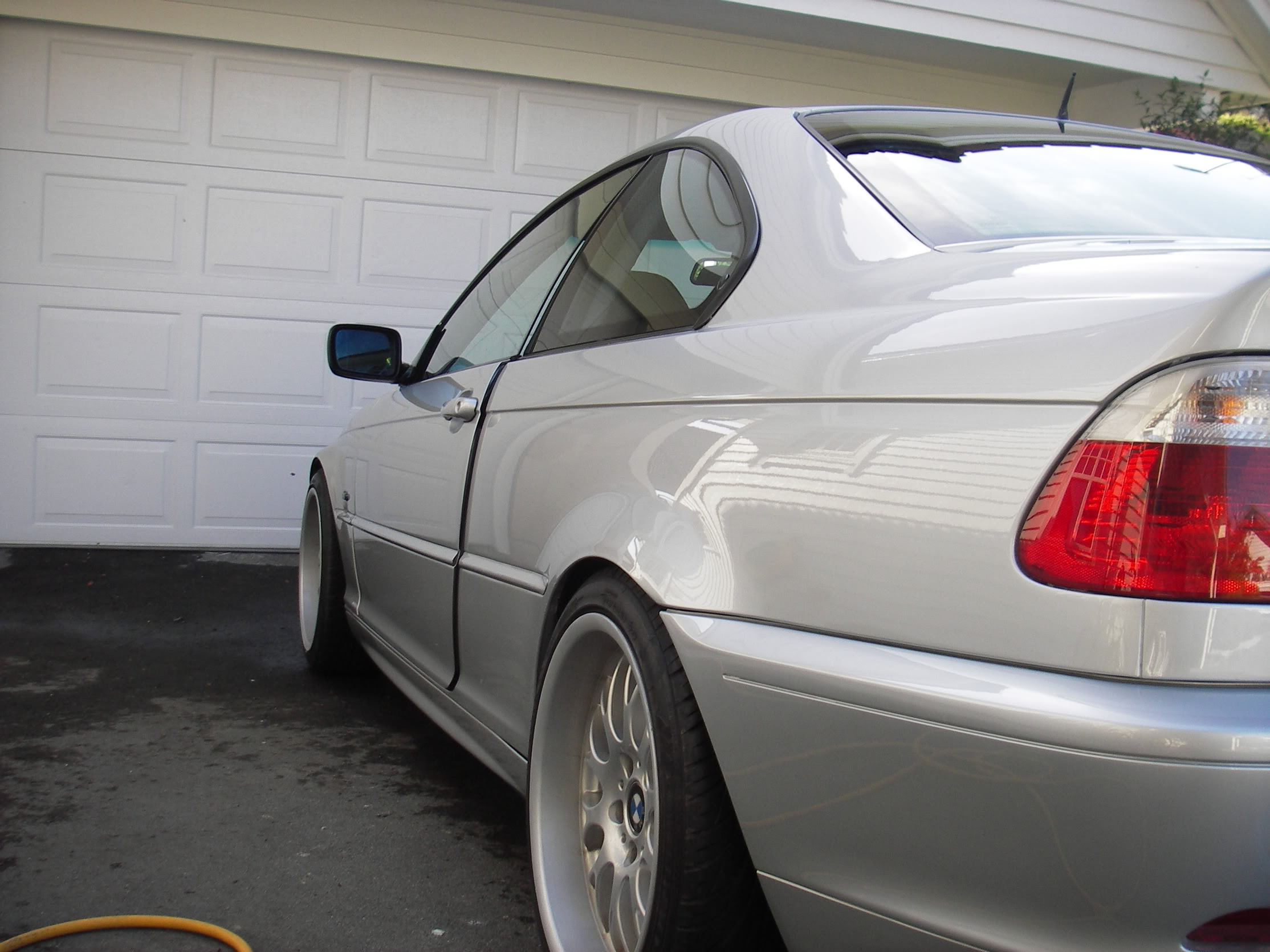

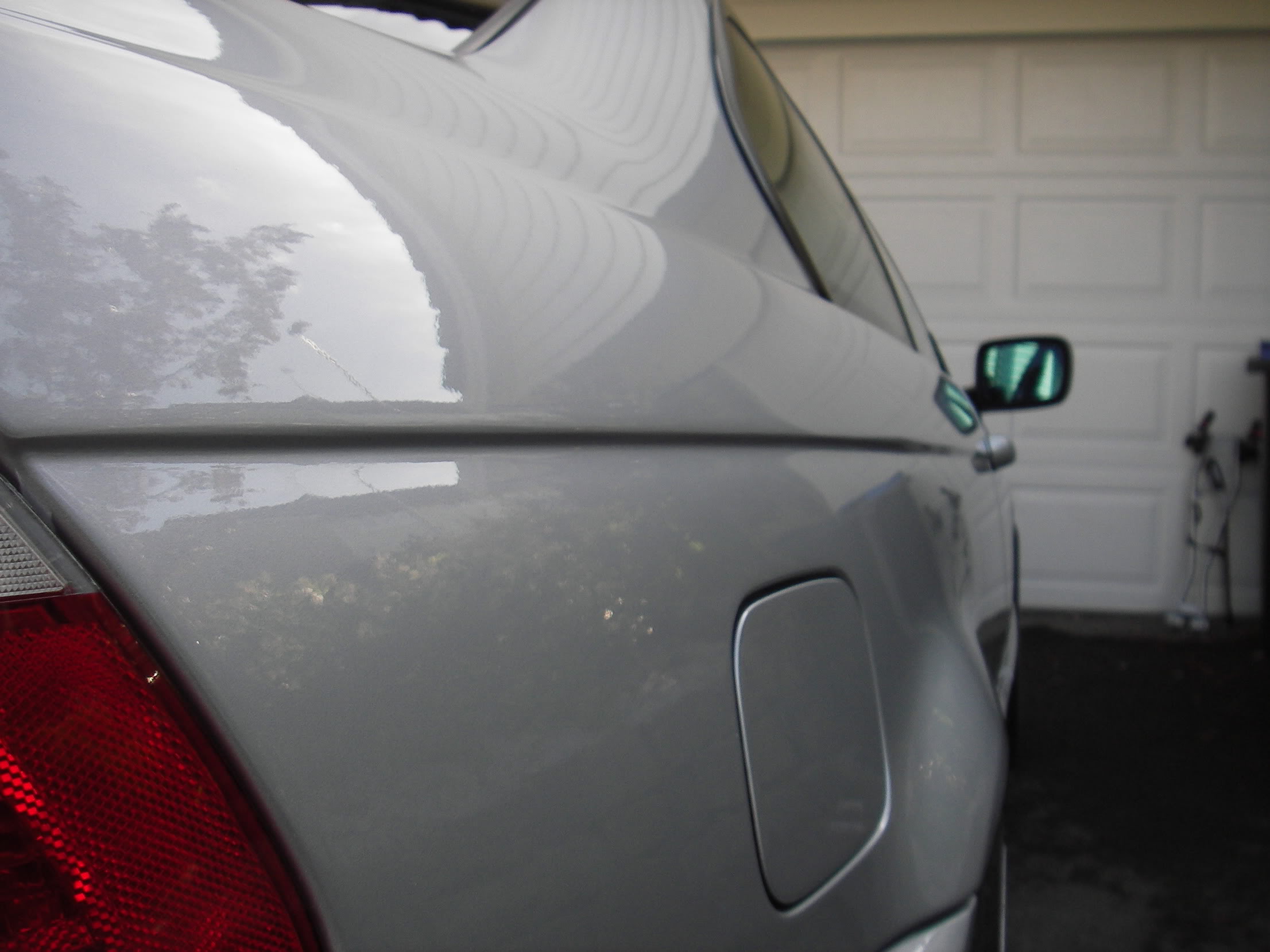

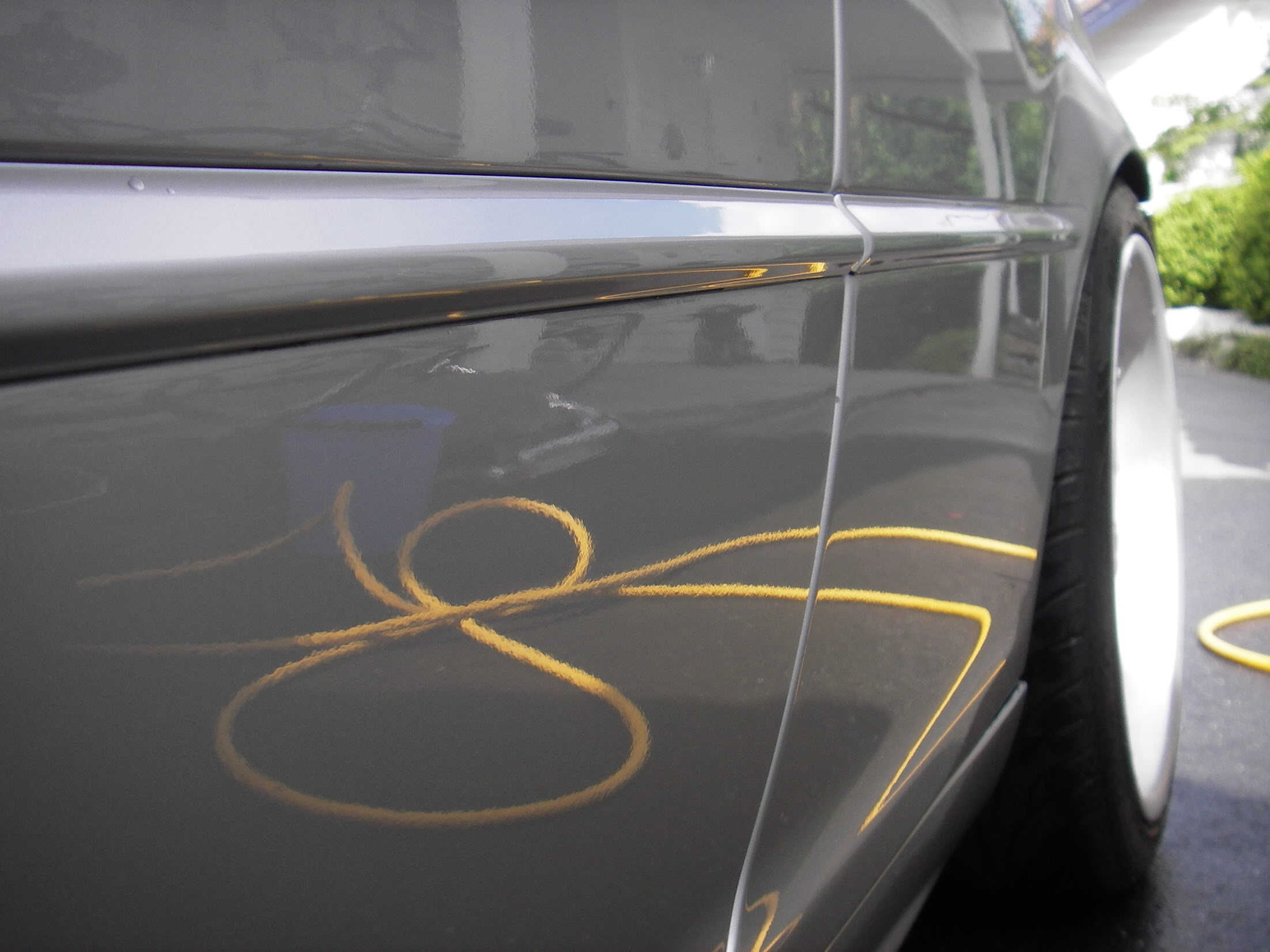

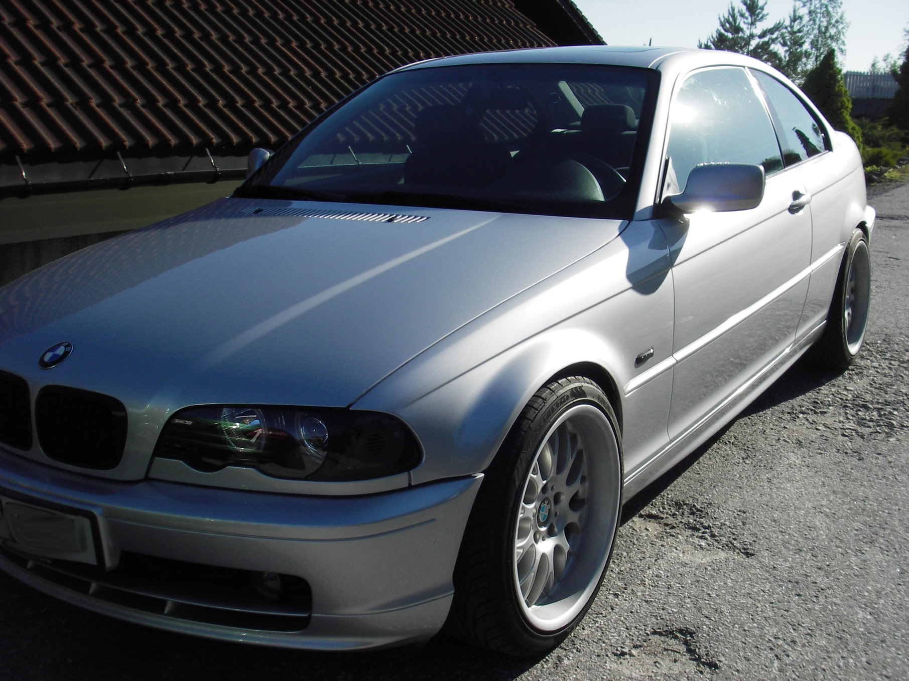

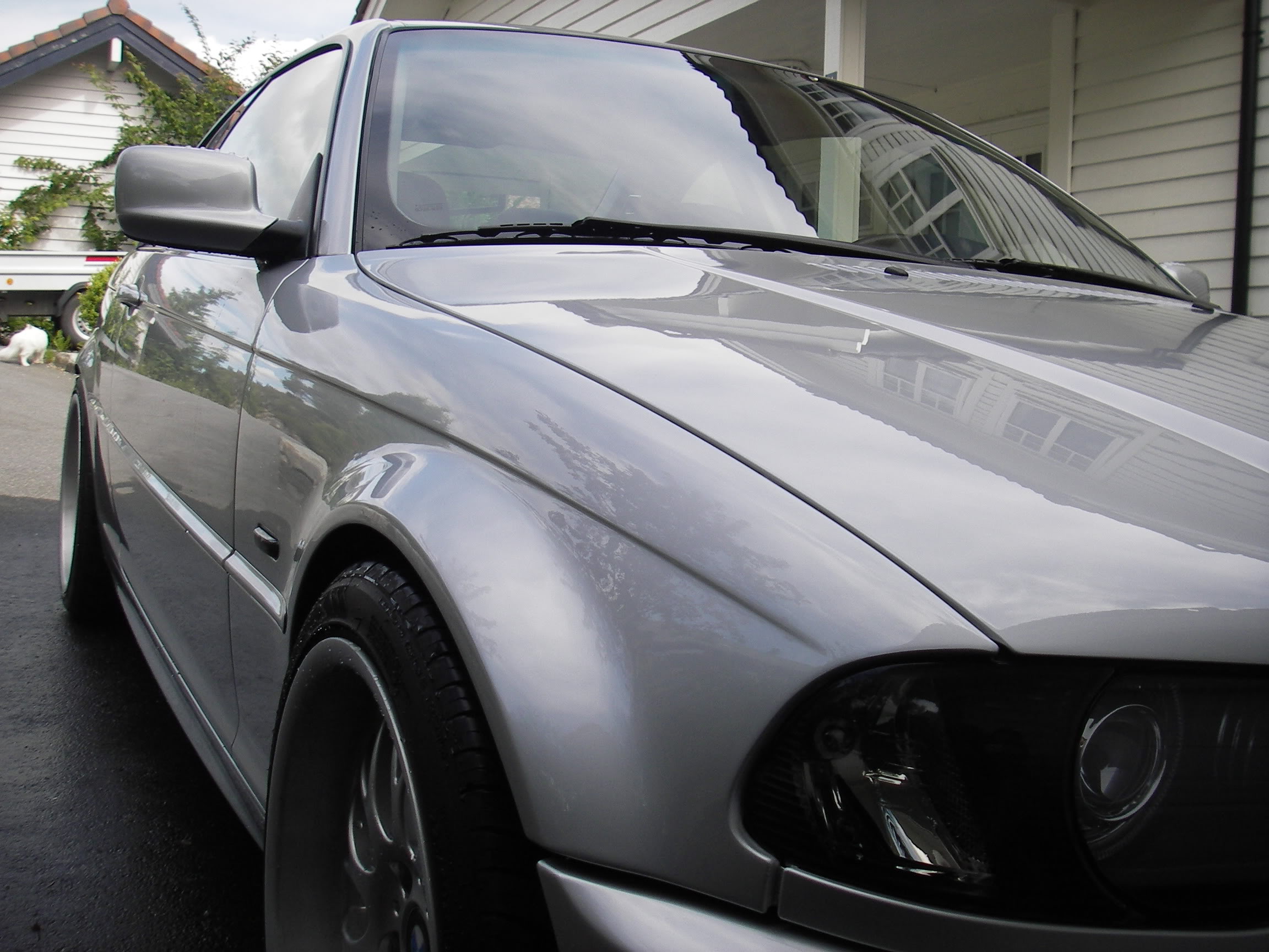

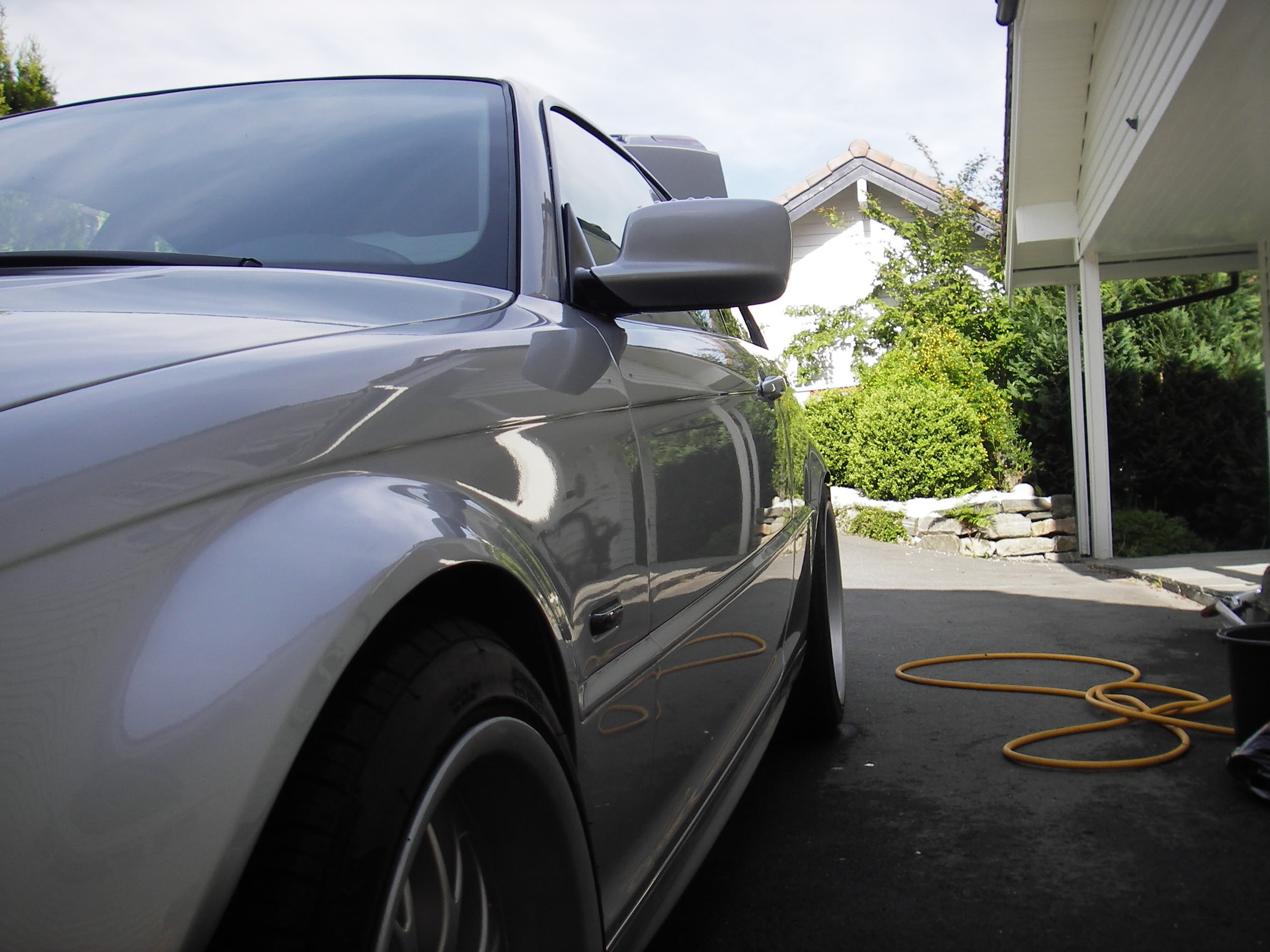

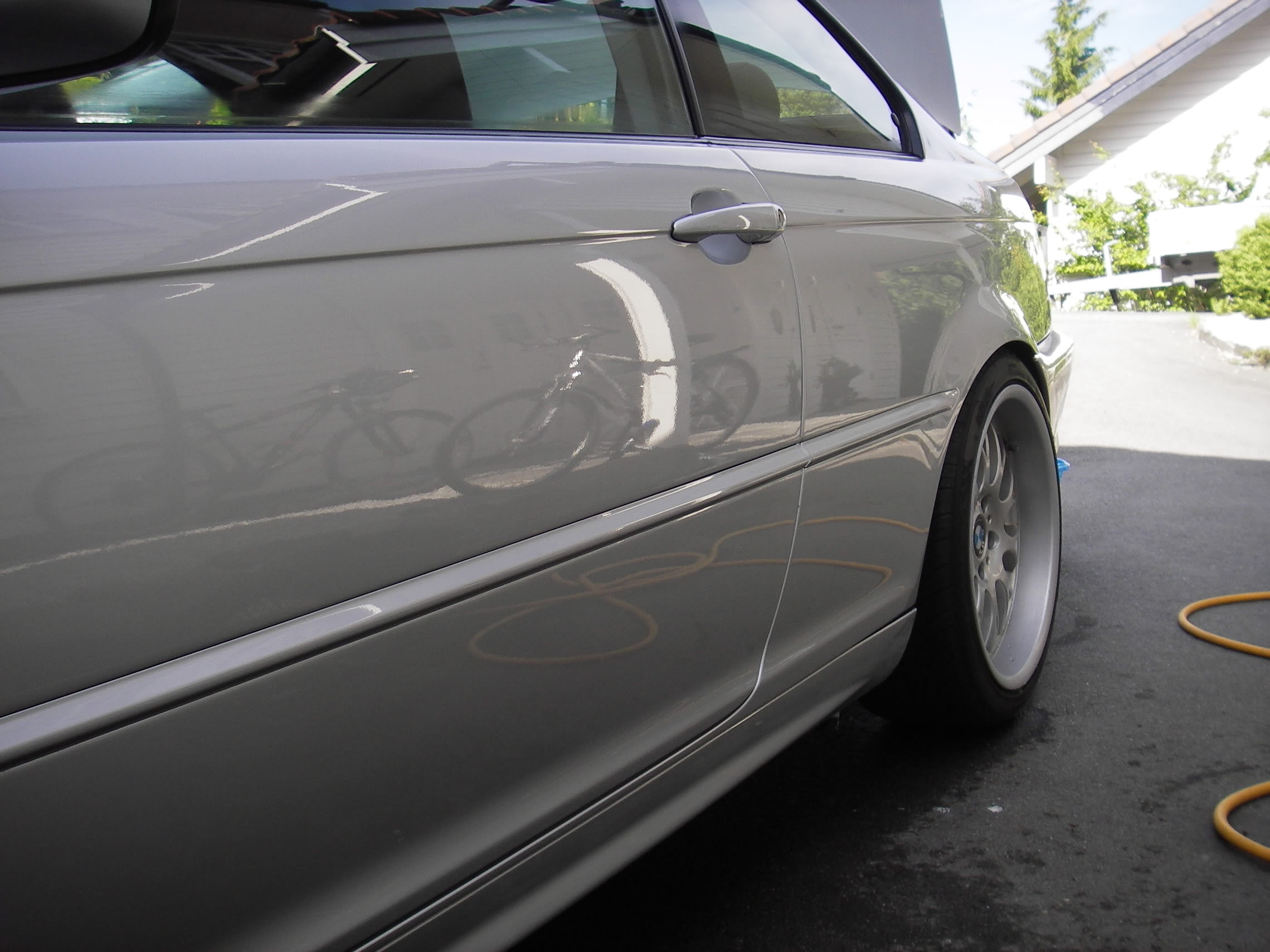

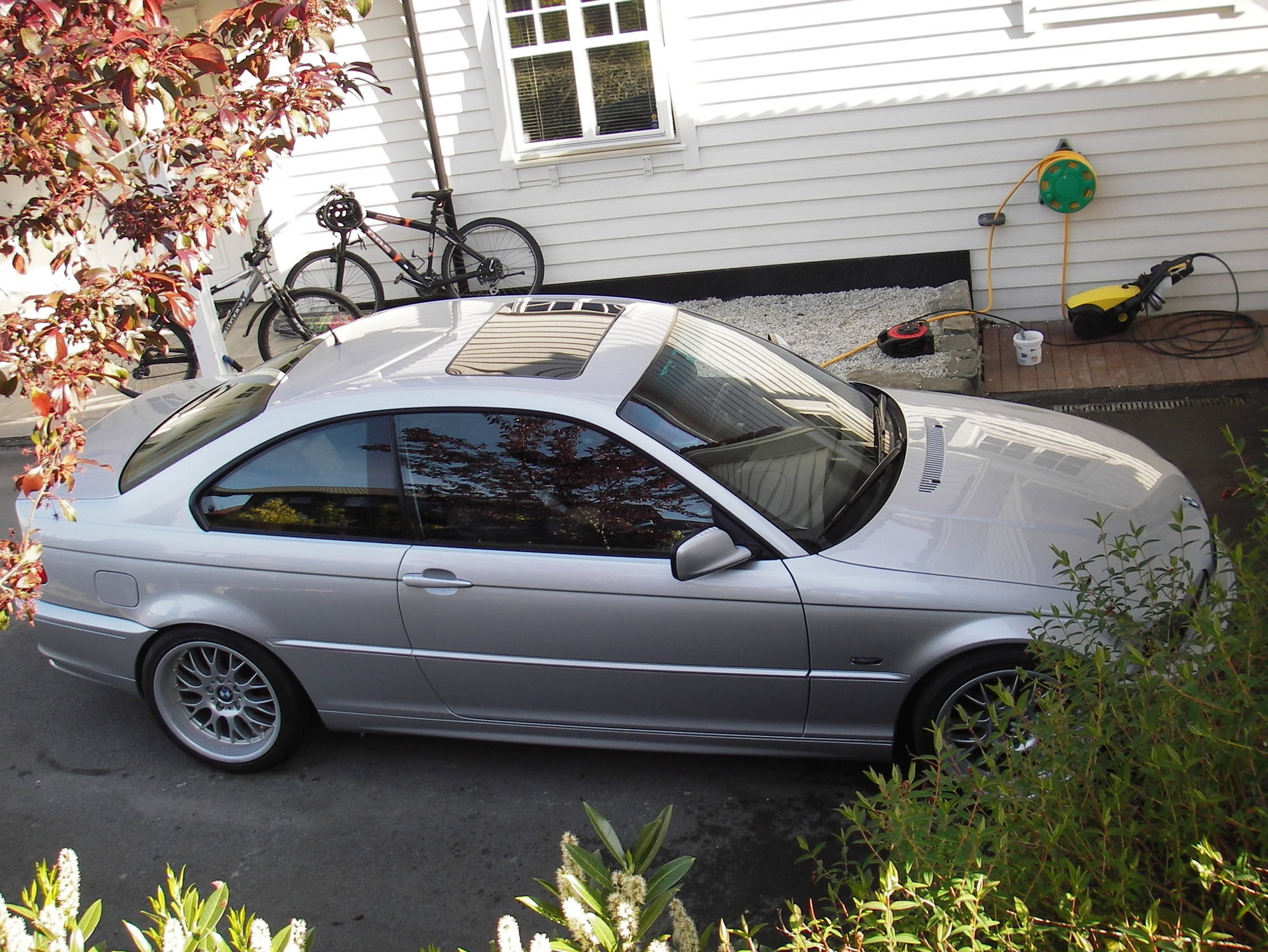

vasking av bilen, fortsatt fine dråper (beading?) på lakk etter sist lakk forsegling
før ny lag med tech wax

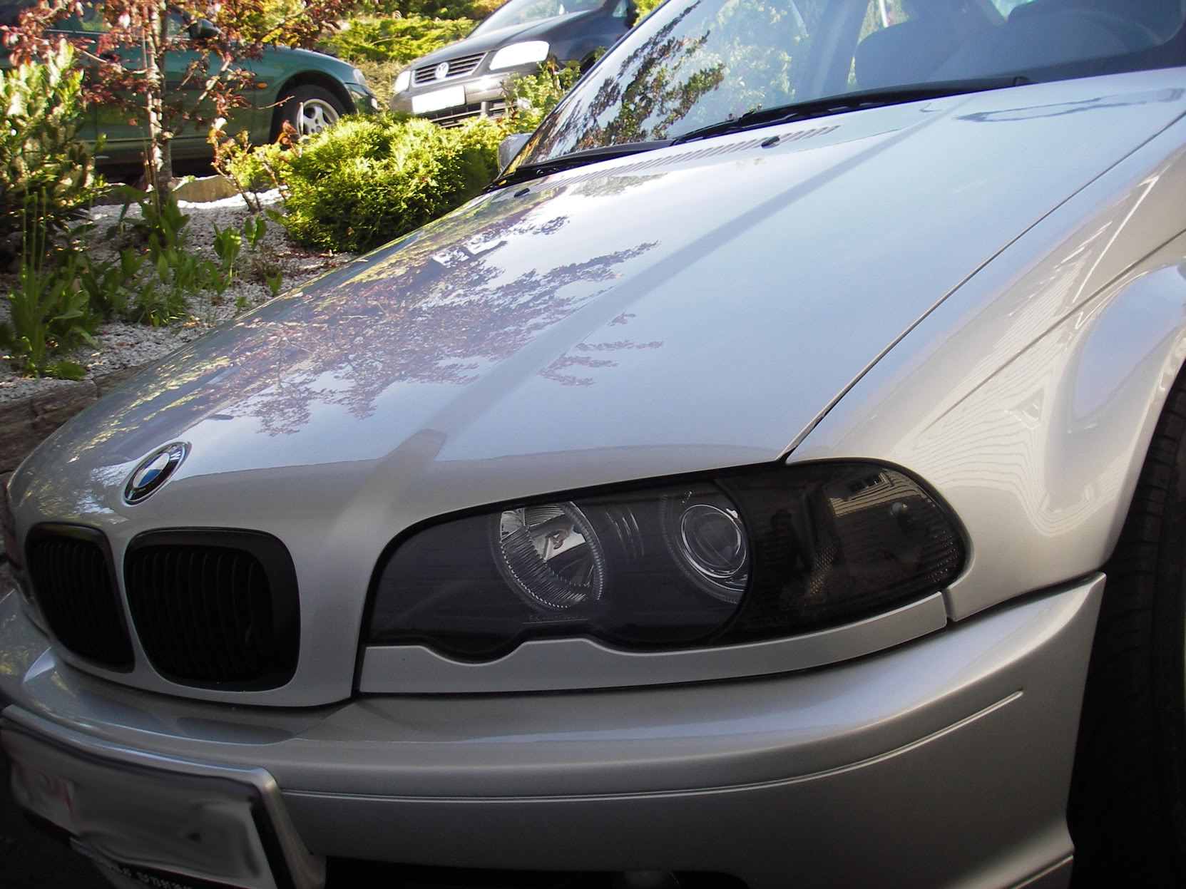

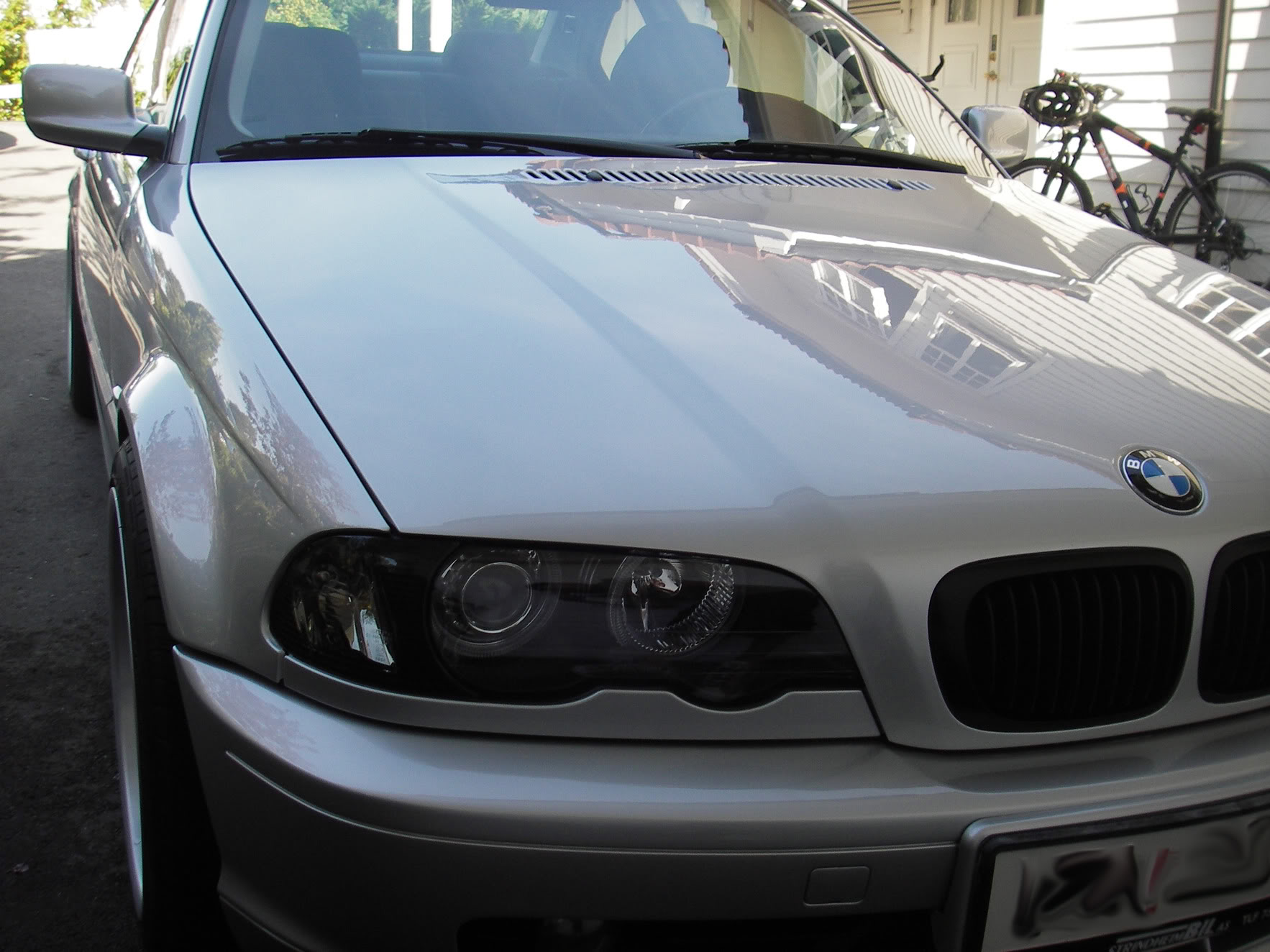

under kommer bare masse bilder fra før og etter tech wax
Vectra'n er ikke vaska :/
Bmw'n ble veldig blank og fin. Ser strøken ut. De er nok ikke dårlige disse forbruker produktene til megs heller. Jeg bare stusser litt på dette rådet om å bruke scratchx etter step1. Scratchx er jo det groveste produktet, og inneholder ingen fillere som kan fjernes av de andre produktene, så det er jo mest naturlig å bruke dette først for å fjerne dypere riper før man går på med step 1-2-3 da disse innholder fillere. Kan ikke se noen mening i å gjøre det motsatt. :huh:
