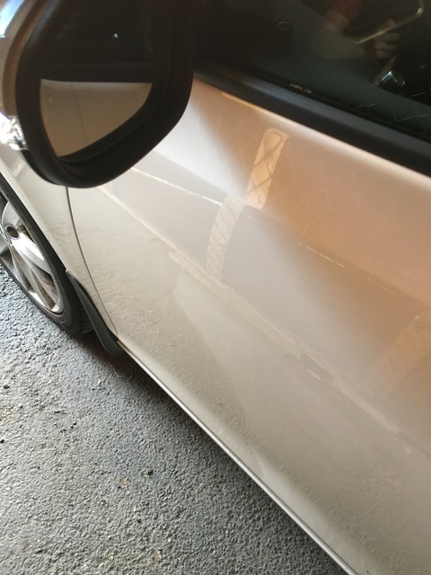

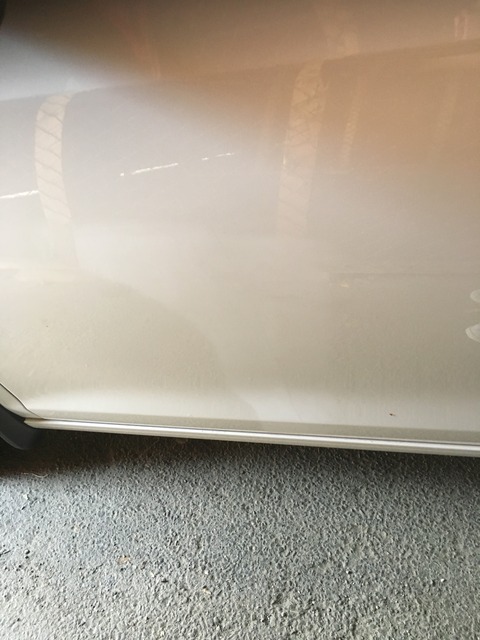

Hva har skjedd på min dør? Kan det fikses?
Hva har skjedd med døra mi? Noen som har opplevd dette før?
Legger ut noen bilder.
Vanskelig å ta bilde av ,men dere ser hva som er galt. Kan dette fikses?
Vet ikke årsaken til hvorfor det har blitt slik.
Håper på svar :)

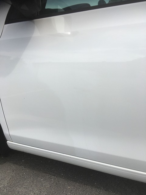

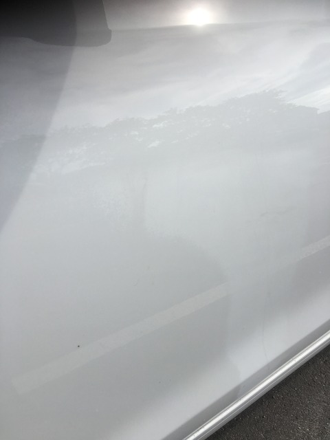

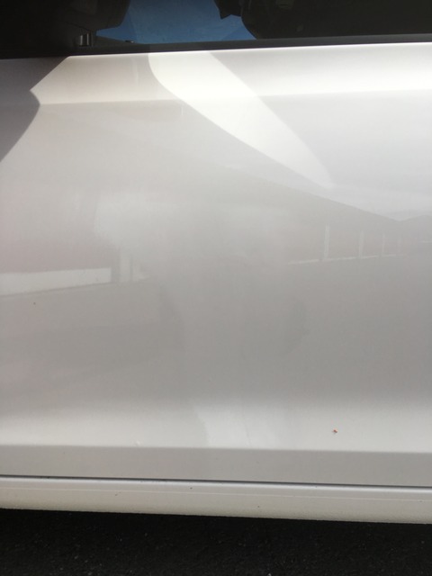

Flere bilder

Ser det er fargeskille pga noe har rent nedover siden. Opplevde det samme med en hvit bil etter å ha brukt prickbort på varmt karosseri. Vasket bilen på nytt og det ble borte
Det som er rart er at dette er etter en maskinvask. Burde jo ha vært borte da.
Kanskje jeg må gå grundigere til verks... Kan vell hjelpe med håndvask og clay?
For meg ser det nesten ut som den er heeeelt tørr.
For mye på DCN når man ikke husker hva maskinvask på Esso er lenger ^^
Holder kanskje bare med en håndvask... Da det ser ut som den er skitten enda
Men husker jo maskinvask, våkner om natten med kaldsvette etter mareritt om de [emoji23]
Men husker jo maskinvask, våkner om natten med kaldsvette etter mareritt om de emoji23.png
Jeg drømte at kjerringa mi drog bort på selvvasken for å være grei så vaska hu audien min med ripekosten... heldigvis vet jeg at hu ikke er så dum
FSHelgeland
Håndvask dcn-style, polering og coating av noe slag så blir det vel bra tenker jeg.
Kona spylte bilen kjapt med høytrykksspyler og tørka grundig med tørkehåndduk etterpå, godt fornøyd selv med blank bil. Mange vaskeriper fra før, men merkbart verre etter snarvasken. På den positive siden gir det meg et godt argument for å investere i poleringsmaskin:)
Ville nok tatt en mekanisk vask av bilen (bøtte, bilsåpe og mitt) og så sjekket.. Slike merker kan komme fra sterk avfetting som de bruker i maskinvask, og personlig anbefaler jeg ikke den løsningen :)
Det som er viktig, særs når der er varmt er å legge på avfetting/såpe etc nedenfra og opp på bilen, da renner ikke avfetting/såpe og tørker ut så lett på lakken. Husk å ikke vaske bil i sola, da tørker ting for fort...
Blir det ikke bort ved avfetting og vask av bilen må du nok over med en lett slipende polish for å få bort merkene.
Lykke til :)
Polestarpolish
Var der noken form for beskyttelse før vasken? Tenker da voks eller shampoo!Kan være trafikkfilm tjære der det er mørkest ser det ut som!Bør nok til med en berøringsvask her!
